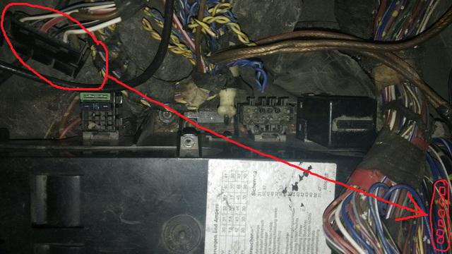

Alex520-39rus Опубликовано 8 сентября, 2014 Опубликовано 8 сентября, 2014 я у себя тоже по началу не нашел, блок как у тебя на фото,отметил справа где искать- под проводами в самом низу должна быть рядная 6ти пиновая, крепится с боку к этой пластиковой коробке. Из-за проводов может не видно. Если и там нет тогда не знаю. Цитата

Bain Опубликовано 9 сентября, 2014 Автор Опубликовано 9 сентября, 2014 Сегодня действовал по подсказке Alex520-39rus за что большое ему спасибо :3Итак, снова я поднял диван, и что тут такого? Вроде бы ничего, но.... если отодвинуть эту лапшу и открутить блок, повертеть егоИ вынимаемМой жгут И изолирую лишний провод..Ставлю всё на место Цитата
Bain Опубликовано 9 сентября, 2014 Автор Опубликовано 9 сентября, 2014 Предварительно одев все фишки обратно на этот блок, зато теперь я знаю предназначение всех задних фишек, или почти всех В прошлый раз мне было впадлу протягивать соплю на задние колонки, пришлось заняться этим сейчас. Саму соплю убрал под уплотнитель.Подключаю магнитолу, ввожу код и всё:) Аккумулятор сел ещё вчера, заказ на новый пришлось отменить когда машина начала кипеть. Завтра закажу аккум, потом отпишусь по результатам, может даже с видео, если будет хорошийдиктофон.И надо бы снять стартер, затрахало как бич заводиться с 3-4 раза, по номеру стартера реально определить какой ставить в него бендикс? И я слышал, что стартеры разные для машин с одномассовым и двухмассовым маховиками, это так? Как тогда смекнуть какой у меня маховик по стартеру? Я у мамки хардкорщик И да, сзади оказались нештатные колонки, но с бумажной мембраной, но мне это всё равно не нравится, в поисках задних хай фай колонок и твиттеров назад и в двери. Цитата
