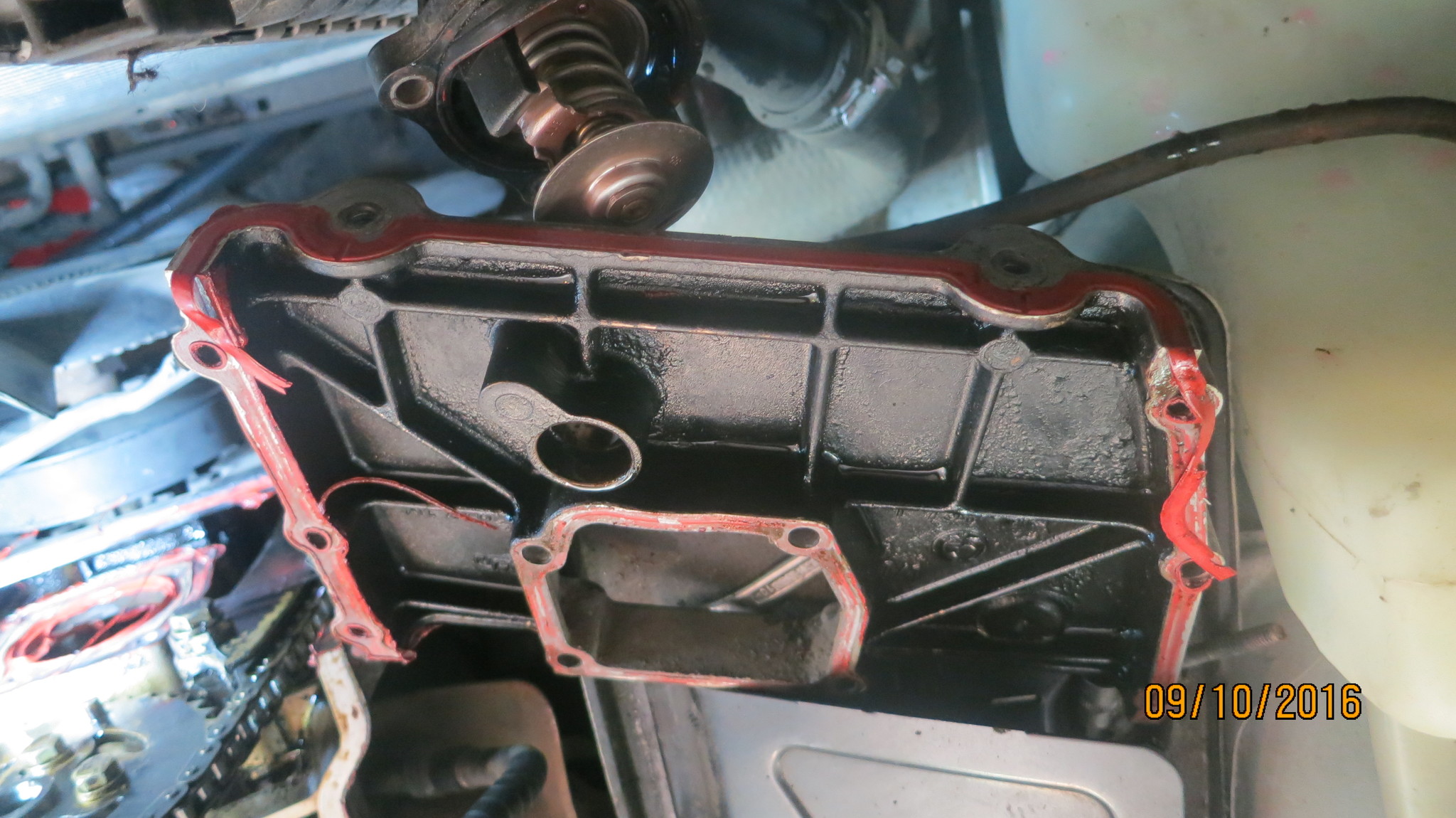

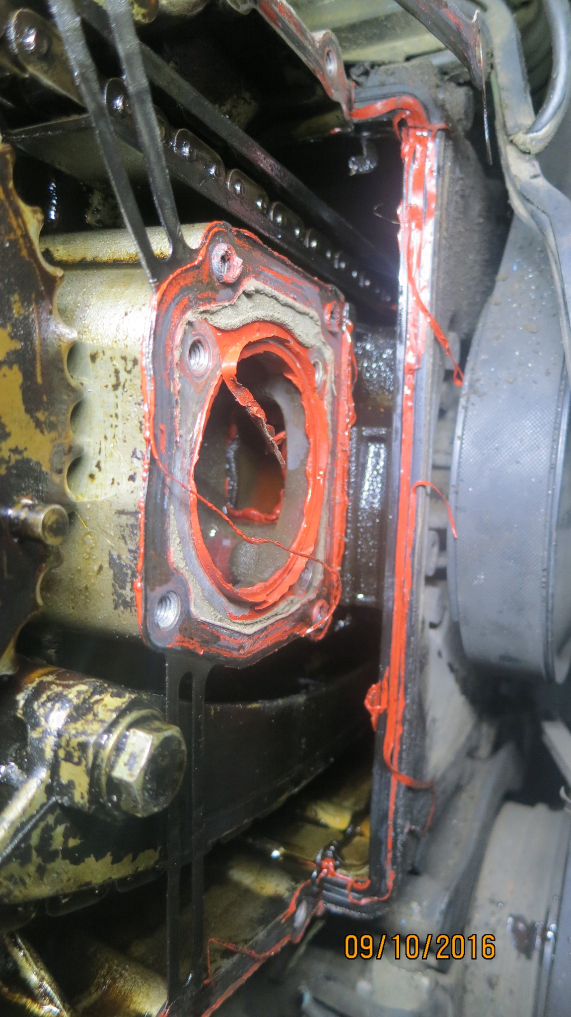

HARTGE Опубликовано 12 сентября, 2016 Автор Опубликовано 12 сентября, 2016 Итак, в субботу выделил немного времени на мотор серебристой машины, загнал в тру гараж, где так-то зимует идеальная е28: Записываем звук мотора, можт кто чё навангует: https://youtu.be/EGDudcxMNv8 Подозрение было на Дису (многие ставили на неё, т.к. говорят она может издавать потусторонние звуки). Сняв её заглушку обнаружил, что всё ок-есть небольшой люфточек вверх по оси, но думаю, что это нормально, а может он и должен быть.. Далее снял клапанку, ничего интересного не обнаружив, полез на морду в район цепи и охренел от рукожопов, которые до меня лазили в мотор (напомню мотор не крутился выше 3500 и ироды пол машины раскурочили в поисках проблемы). Никогда не доверяйте свои машины рукожопам: Далее все движняки закончились, ибо у меня небыло ключа на 32, чтобы снять вискомуфту для доступа нижней передней крышке Цитата
