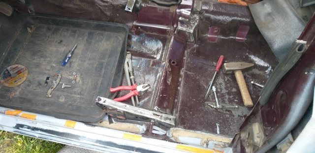

BuslayM5 Опубликовано 22 февраля, 2020 Автор Опубликовано 22 февраля, 2020 Ещё две недели прошло не спеша. Несколько часов в день заниматься удаётся, чуть осталось с железом. Несколько дней провозился с зачисткой и грунтовкой правой стороны. После начал дверями заниматься. Изначально думал, что будет возня с их установкой, так и получилось. Неделю с ними провозился. Причём хороших дверей у меня только две пока. Водительская старая пока стоит, возможно ремонтировать придётся её, нет их. И правая задняя хорошая нужна, её поменял, но тоже не особо она, без ржи, но битая и в шпакле. Регулировок минимум. Совсем новая дверь, передняя правая, вставать вообще на место не хотела изначально. Но теперь всё чётко, зазоры везде все отличные, открываются - закрываются двери чётко. Должно быть после покраски круче завода, на данном экземпляре точно. Правое переднее крыло было чуть притёрто. Пришлось над ним совсем поиздеваться, перебить стыковку с дверью на 1,5-2мм ближе к двери, причём получилось отлично на удивление. и крыло заодно чуть рихтанулось. В хихтовке я не особо, в конце процесса приглашу человека, поправить вмятинки там - сям. Изначально правая сторона машины, расстояние между крыльями перед-зад было больше, как выяснилось, соответственно одинаково сделать зазоры на двух сторонах нельзя было. Но это меня уже не удивило. Правая сторона кузова изначально собрана на заводе с косяками. Сегодня начал опять приваривать детальки. 1 Цитата

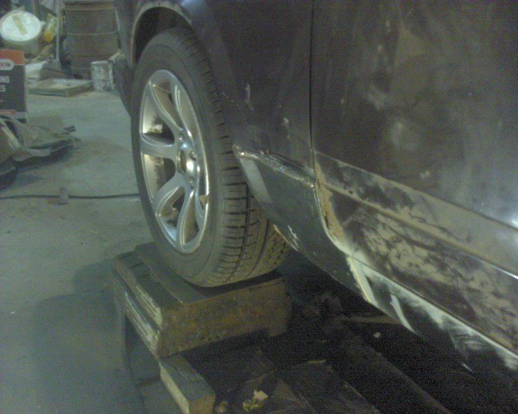

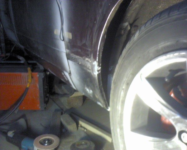

BuslayM5 Опубликовано 22 февраля, 2020 Автор Опубликовано 22 февраля, 2020 Вчера подготовил куски передних крыльев, подогнал, сделал одинаковыми. Сразу две стороны подогнал чётко, чтоб крылья одинаковыми получились после ремонта. Один сегодня поставил на место. На жигах, в местах стыковок крыльев с порогами, ржа вылезает частенько. При установке куска крыла, когда приляпывал, намазал стык герметиком тем же распыляемым, на фотке снаружи излишки удалены. Варить он не помешал, точки далеко. Кстати этот герметик допускает использование при точечной сварке. Внутрь после заглянул , хорошо получилось. Естественно предварительно всё хорошо загрунтованно. На самом крыле в месте стыковки сделана децельная отбортовка, я чуть подрезал кусок, когда подгонял к машине, и сделал эту отбортовку заново, крыло касается порога только кромкой, дальше место для герметика как раз. Осталось три кусочка машины приварить. Возня с правым задним кусочком. Дверь буду с красной снимать для этого на время, она ровная не битая. Не считаю дырку в фартуке сзади и нишу запаски, это уже ерунда и возможно позже. Нишу запаски думаю подровнять чуть. Запаска в неё всё равно не влезает ни какая, а сморится она отстойно сбоку. 5 Цитата

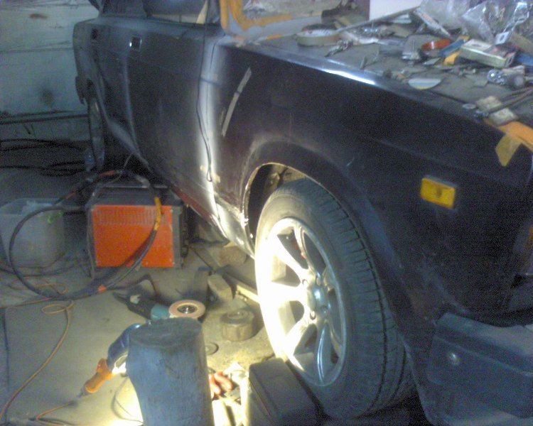

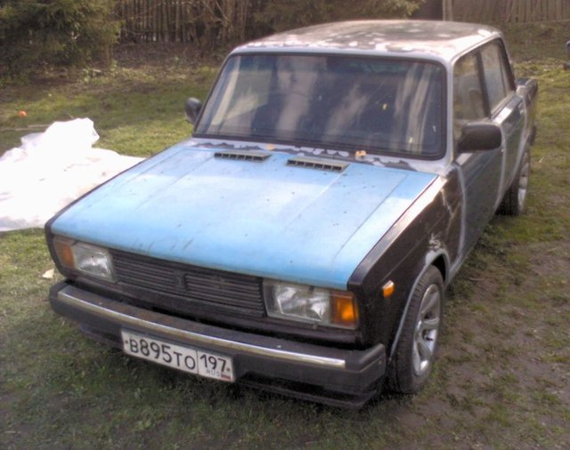

BuslayM5 Опубликовано 24 февраля, 2020 Автор Опубликовано 24 февраля, 2020 Спереди всё на месте. Ровно, красиво, одинаково. Вроде ерунда, а зацепить, даже уже готовый кусок для сварки, в одно лицо иногда довольно сложновато. По наружке детали видовые, должны стоять грамотно. Шоркать туда -сюда не желательно, грунтовка стирается, а здесь ещё и герметик. На зазор можно не смотреть - угол двери растопырило во все стороны. Осталось два кусочка 1 Цитата

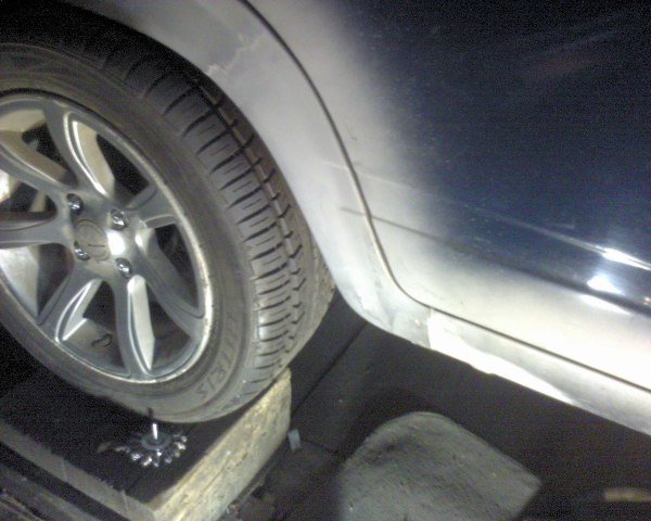

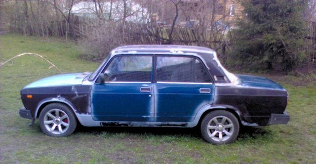

BuslayM5 Опубликовано 28 февраля, 2020 Автор Опубликовано 28 февраля, 2020 Доделал крылья. По сварке, что было по плану, всё готово. Уже веселее становится. Зачистить, грунтануть последнюю работу, герметик и антикорозийка. Далее малярные работы как то нужно начитать, как, пока не ясно. 2 Цитата

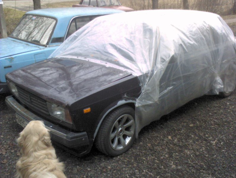

BuslayM5 Опубликовано 26 апреля, 2020 Автор Опубликовано 26 апреля, 2020 Снял плёнку с машины. Походил, поглядел свежим взглядом на неё. Хоть посмотреть, что получилось, в гараже полумрак, смотреть на неё в конце уже достало, а после быстро перегнал , накрыл. тольком и не видел общей картины. Вроде ничего так, пойдет для сельской местности. Дальше стекло примерил, багажник и капот. Вроде всё подходит, не кривое, не косое. 1 Цитата

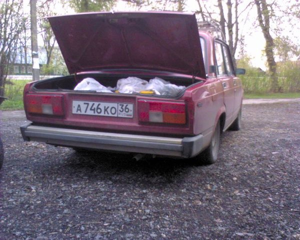

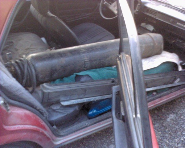

BuslayM5 Опубликовано 27 апреля, 2020 Автор Опубликовано 27 апреля, 2020 Задний фартук, две трети низа дырявые. Придётся низ фартука менять видимо, проще, чем латать. Без сварки никуда. Поехал, привёз сварку. Работа жигулей во всей красе! Далее продолжу с правильной установки вод. сиденья, места маловато за рулём. Изнутри закончу. далее внутрянку думаю делать, проёмы и двери. Целая проблема на этой машине. На БМВ снял дверку с петель и поставил так же, здесь такой номер не прокатывает, всё нужно заново регулировать. Нужно настроение на это дело. 2 1 Цитата

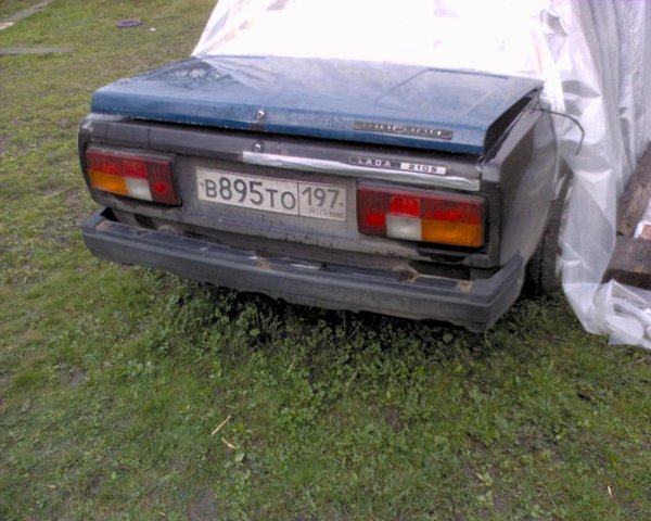

BuslayM5 Опубликовано 5 мая, 2020 Автор Опубликовано 5 мая, 2020 Щебёночный лоурайдер. Как-то занятся не чем было, поменял задние фонари, снял с голубой. 2 Цитата
