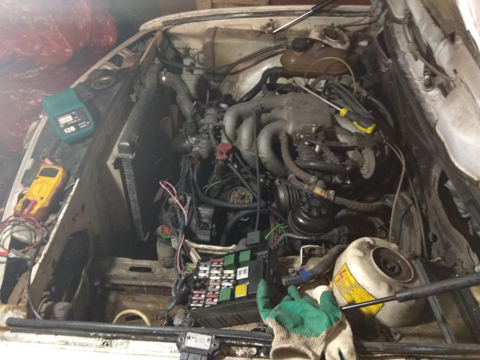

Bain Опубликовано 25 февраля, 2018 Автор Опубликовано 25 февраля, 2018 Сегодня с Диманом к мрази. Диман сказал норм аппарат, слегка подриставрировать и будет ПППУЩЩКА.Но давайте о делах, проверили, искры нет, если замкнуть катушку напрямую, то есть, прозвонили всю проводку, она цела. Подумали, что дело либо в коммутаторе, либо в трамблере.Коммутатор уже нашел, выехал за ним, щас вернусь, поставлю.з.ы. у мрази аммортам капота 35 лет, а они ещё работают! Нихерасе 1
hopp Опубликовано 25 февраля, 2018 Опубликовано 25 февраля, 2018 Подумали, что дело либо в коммутаторе, либо в трамблере. Коммутатор уже нашел, выехал за ним, щас вернусь, поставлю. Я думаю просто коммутатор умер. Потому что он как раз и отвечает за искру от датчика индуктивности в трамблере. Замкнув катушку вы с имитировали работу коммутатора.
br@tishka Опубликовано 25 февраля, 2018 Опубликовано 25 февраля, 2018 попробуй свечу выкрутить и палец поставить , проверь там компрессия хоть есть?
v-et Опубликовано 25 февраля, 2018 Опубликовано 25 февраля, 2018 Комарессометр арендую)) Давай завтра оформим. Только под это дело нужен хороший акум, чтобы крутила люто) Заодно дашь дмрв погонять))
Bain Опубликовано 25 февраля, 2018 Автор Опубликовано 25 февраля, 2018 Так, искра теперь есть, когда пытаюсь завести- всё так же не схватывает... При этом когда давишь газ слышен звук электрического разряда, стрелка тахометра не двигается... в л-жетронике есть ДПКВ?

hopp Опубликовано 25 февраля, 2018 Опубликовано 25 февраля, 2018 в л-жетронике есть ДПКВ? Условно его можно назвать так, стоит в трамблере. вот так он выглядит. Он отвечает только за искру, если искра есть то он работает. Смотри настройки трамблера
RagnaR Опубликовано 25 февраля, 2018 Опубликовано 25 февраля, 2018 А как ты убедился что искра есть? Меняй крышку трамблёра, та что у тебя явно мертва. Пока там такой слой нагара с плесенью на контактах, ты не заведёшься.

Bain Опубликовано 26 февраля, 2018 Автор Опубликовано 26 февраля, 2018 А как ты убедился что искра есть? Меняй крышку трамблёра, та что у тебя явно мертва. Пока там такой слой нагара с плесенью на контактах, ты не заведёшься. Я подумал, что коли она есть на катушке, то будет и на свечах)
Сарайчелло Опубликовано 26 февраля, 2018 Опубликовано 26 февраля, 2018 Я подумал, что коли она есть на катушке, то будет и на свечах) прикольно. то есть сама катушка, высоковольтные, трамблер, датчик холла свечи наконец, вечные априори... )) я после сообщения, что когда замыкали на катушку искра появилась перестал гонять за проблему, подумал, что осталось фигня..заведешься по смене коммутатора.
hopp Опубликовано 26 февраля, 2018 Опубликовано 26 февраля, 2018 Я подумал, что коли она есть на катушке, то будет и на свечах) Я же тебе сказал как искра проверятся выкручивать свечу, вставляешь ее в ВВ провод, прислоняешь резьбой к клапанной крышке, а другой человек крутит из салона.
