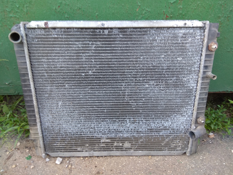

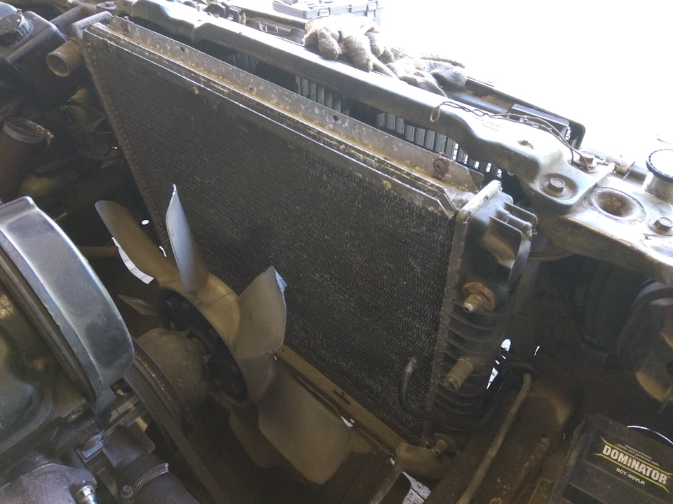

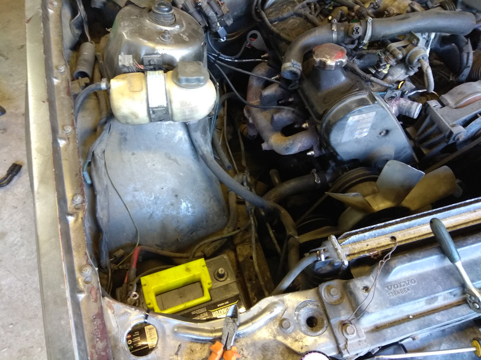

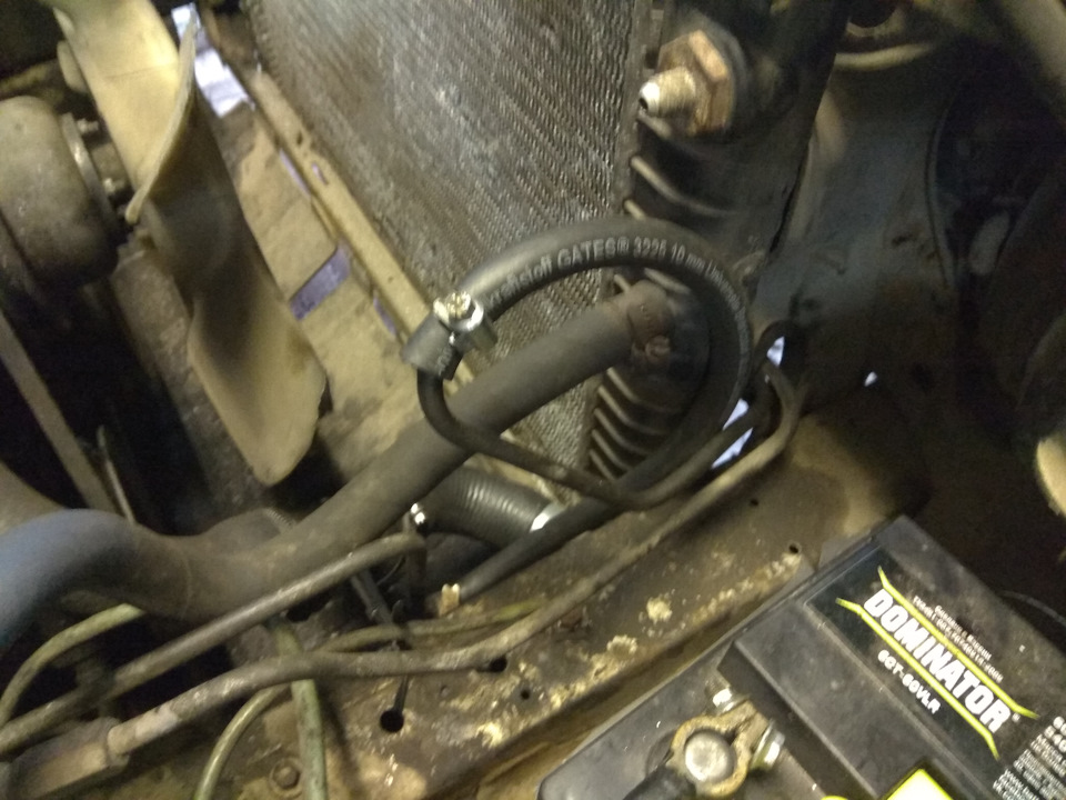

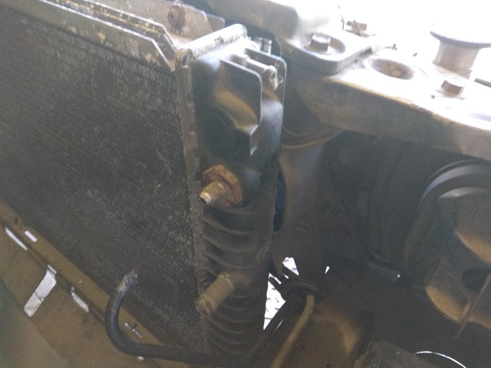

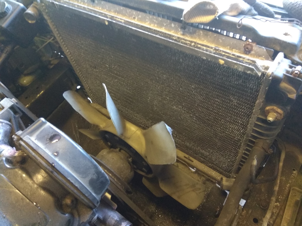

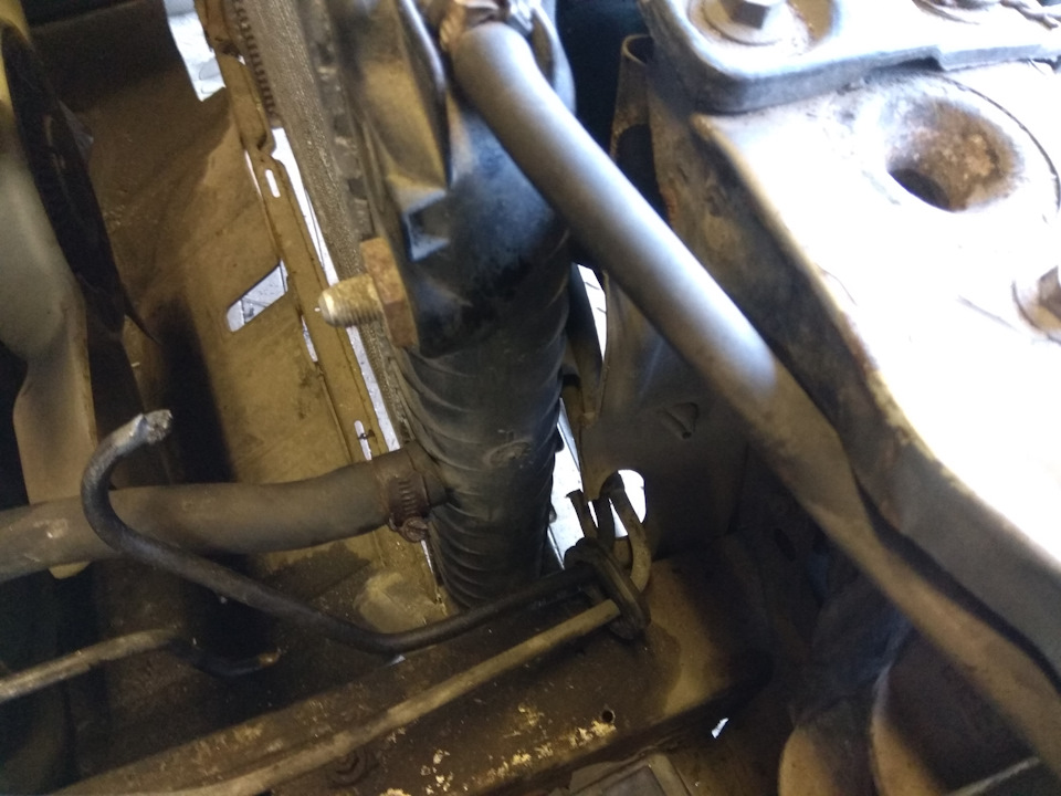

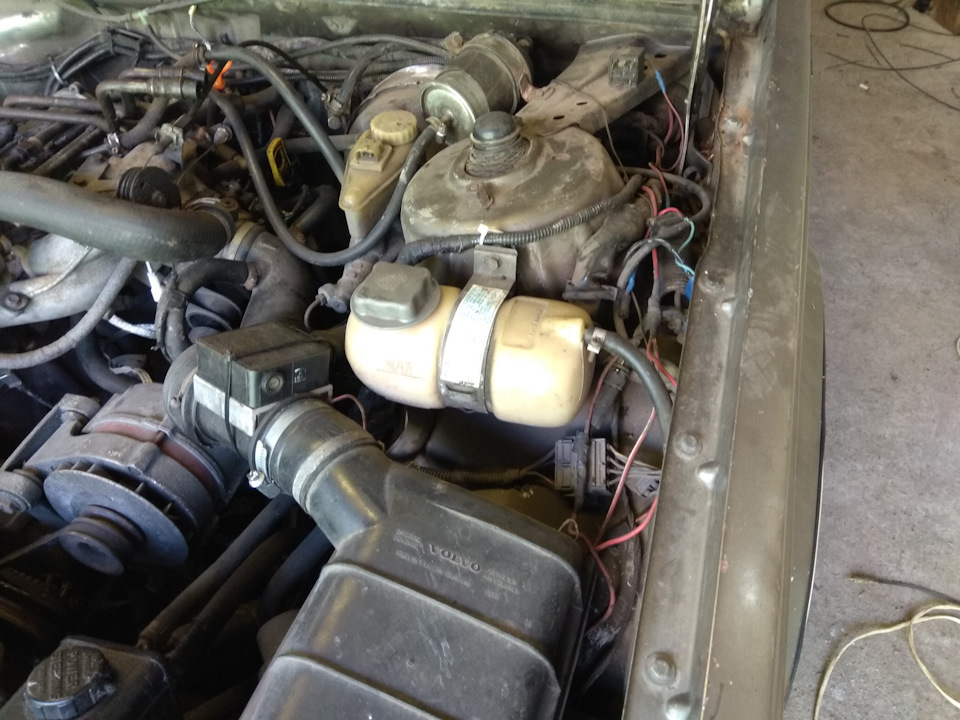

Bain Опубликовано 16 июня, 2019 Автор Опубликовано 16 июня, 2019 Пока ковырял бнв изучал ликбез и строение и размеры всевозможных разных радиаторов. Раздобыл, на всякий случай, радиатор АКПП от BMW E34 с мотора M50Жаба квакала на новый радиатор и цены на бушные, но всё же решил не ставить АТЖИГИ/ЛОЛГИ.Увидел объявление о продаже пары радиаторов с 740/940, ценник 4к. Ну подумал подумал, да приехал жалом поводить.Мужик сразу предупредил, что не знает, текут они или нет, и мол если тикёт, то возвращай, бабки отдам.Вдарили по рукам и вот он на местеФизически он поместился в сток. Тютелька в тютелькуНо у него отличаются соски под автомат и соски под расширительный бачок слева, а были справа.Пришлось взять бачокИ переставить его напротивБачок подключился штатными патрубками, тьфу тьфуИ вроде бы всё ок2 трубки с автомата пришлось закольцевать ( времянка ), чисто проверить радик Это была плохая масса аккума. НО....Счастье было недолгим. Надеюсь, что мужик не PIDOR, и как и обещал, заберет свое говно назад, в противном случае разговаривать будем по- другому....но очень уповаю, что до этого не дойдет.Придется ехать в вольволюкс, они сказали, что у них есть новые ориги для 760.
Timofeuses Опубликовано 16 июня, 2019 Опубликовано 16 июня, 2019 760 если от 2.8 или дизоля - не подойдёт нормально имхо, а бачок у тебя и должен быть справа...

Bain Опубликовано 16 июня, 2019 Автор Опубликовано 16 июня, 2019 Да даже если и будет, то с ним и новые проблемы по его подключению. У вольво это один из самых больных и дорогих вопросов. Новый радик 10-16к, новый мотор 20к в худшем случае, и это турбовый, это так, для понимания пиздеца)

Timofeuses Опубликовано 16 июня, 2019 Опубликовано 16 июня, 2019 Турбомотор с японки с гарантией пробега 90 - 45 тысяч без турбины. Радиатор Polcar 900208-6Радиатор двигателя 6 тыщ медный.
Bain Опубликовано 16 июня, 2019 Автор Опубликовано 16 июня, 2019 я недавно видел перебранный, но японии он не видел никогда, 20к ровно, со всей навесухой радиатор от чего? Ценообразование - огонь. Но в принципе за 10 то будет новьё и ты забудешь об этом дерьме. Если будут качели с мужиком в принципе твой б/ушный можно сделать, я видел как извращаются некоторые натуры, всё это делается но там прям был сралитет, вопрос только стоит ли оно того. Нет, как минимум этот радиатор будет торчать из крыши его машины, а машина будет не там, где стояла ) Или типа того
Timofeuses Опубликовано 16 июня, 2019 Опубликовано 16 июня, 2019 это радиатор медный основной на 740 с айсин акпп и мотором рэдблок. то, что тебе надо...
