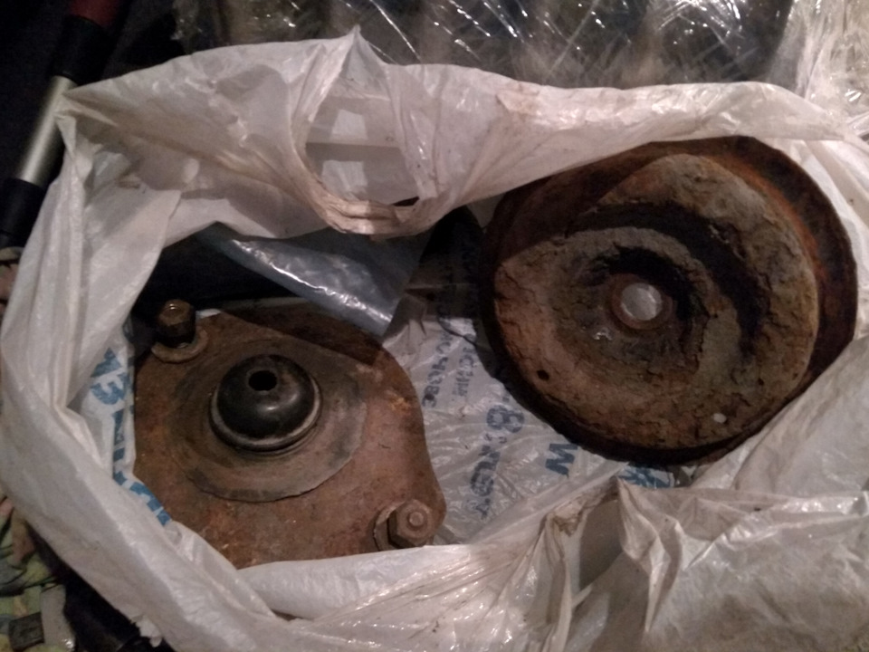

Bain Опубликовано 24 июня, 2019 Автор Опубликовано 24 июня, 2019 Нашел дорест опоры, одну правую решил взять в сборе со стойкой т.к. продавцы говорили, что правое колесо бьет в сруль, потому что сапог с аммортом погнутые. Теоретически, у меня есть все, что бы не обосраться и просто взять и поднять морду машины.В пятницу сгоняю в гараж и возьмусь за это дело, по пути назад встретил старый капот :))) Ещё не утащили вмитол))
Bain Опубликовано 25 июня, 2019 Автор Опубликовано 25 июня, 2019 Нет, 500р опора и 1500 стойка в сборе. Опор новых не выпускают, ни ориги, ни заменителей, сапогов тоже, амморты не смотрел, тормозные диски дорест стоят как вся машина.

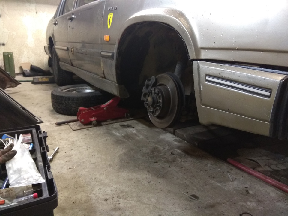

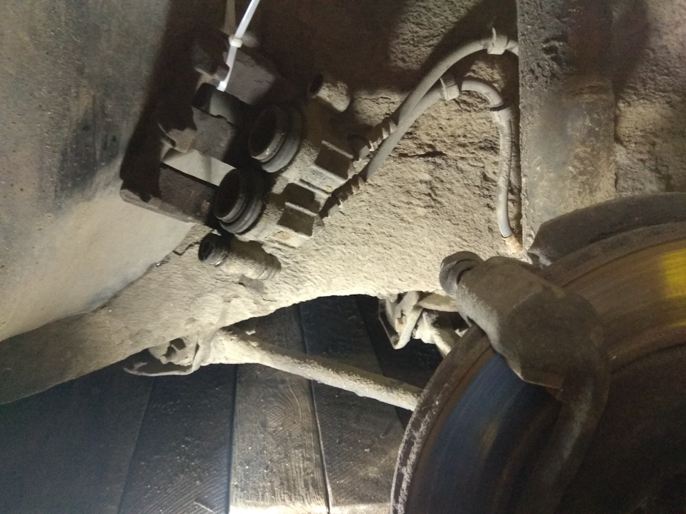

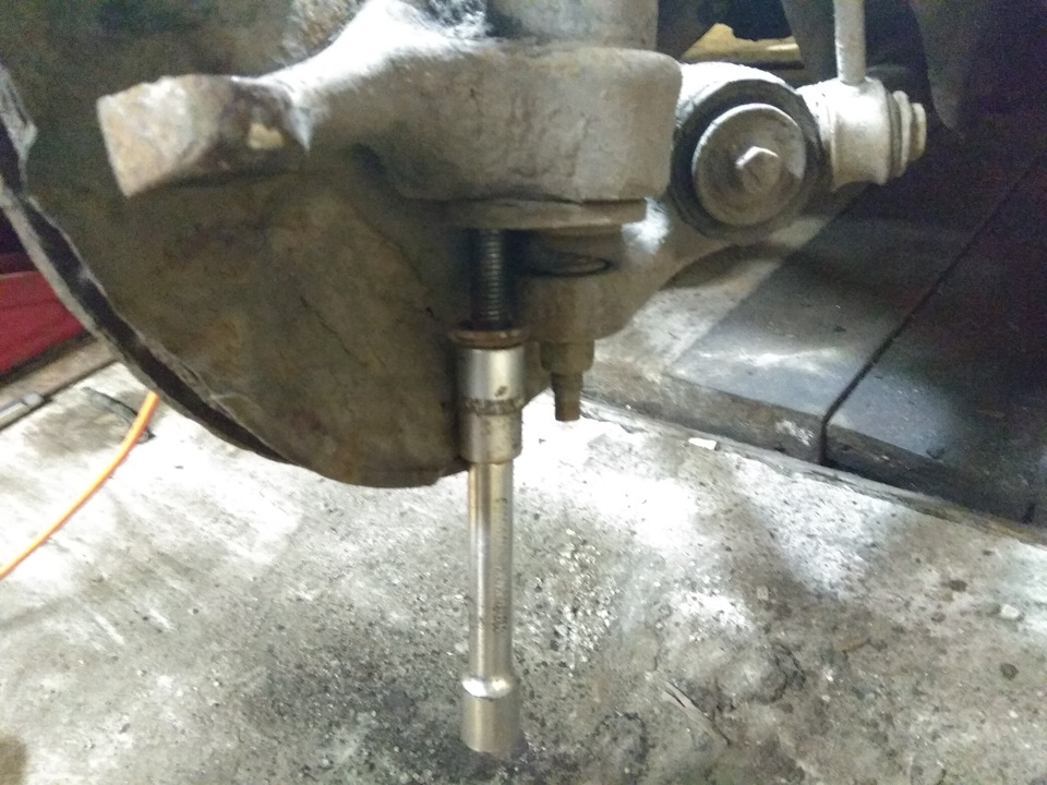

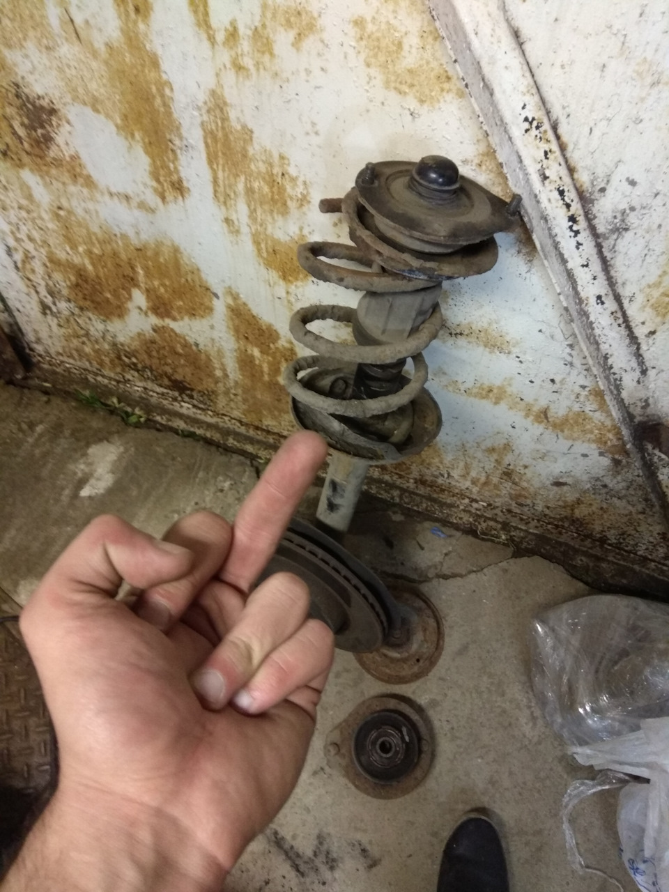

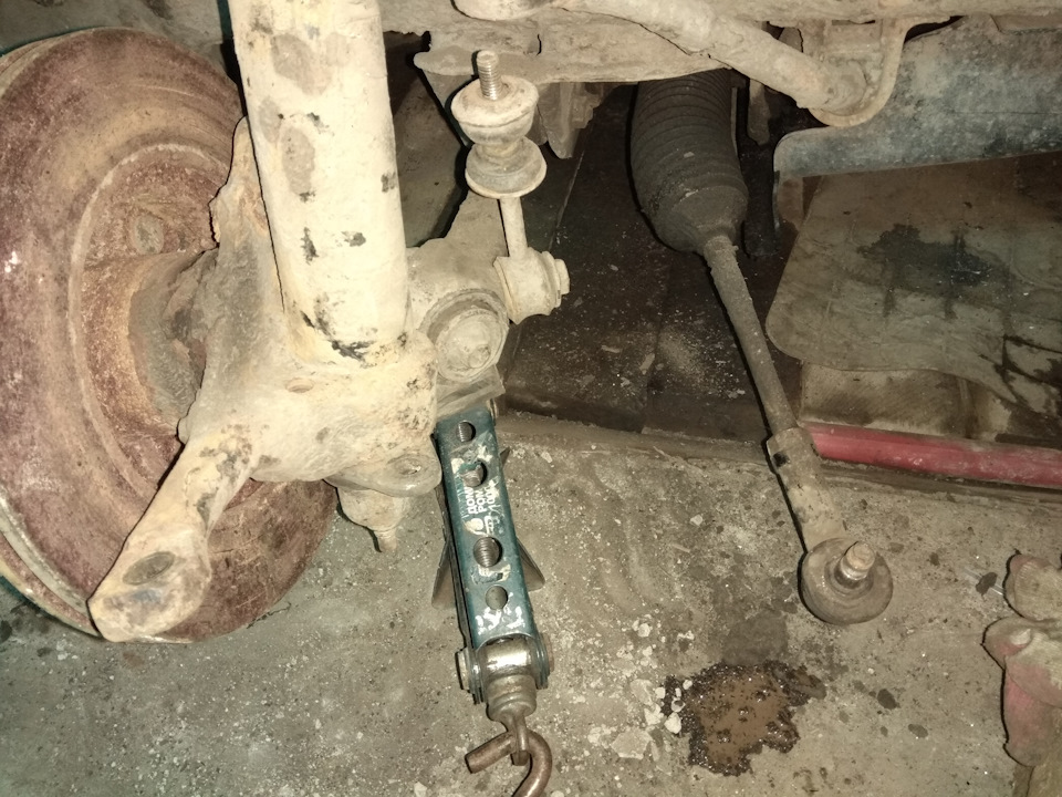

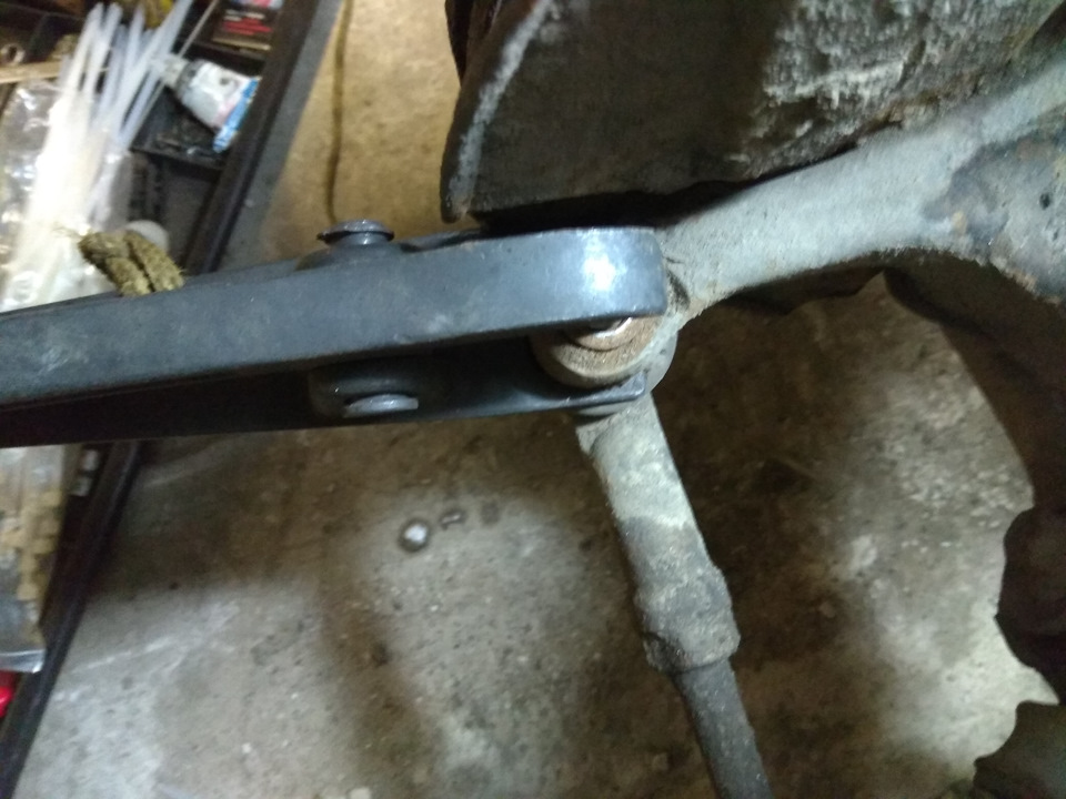

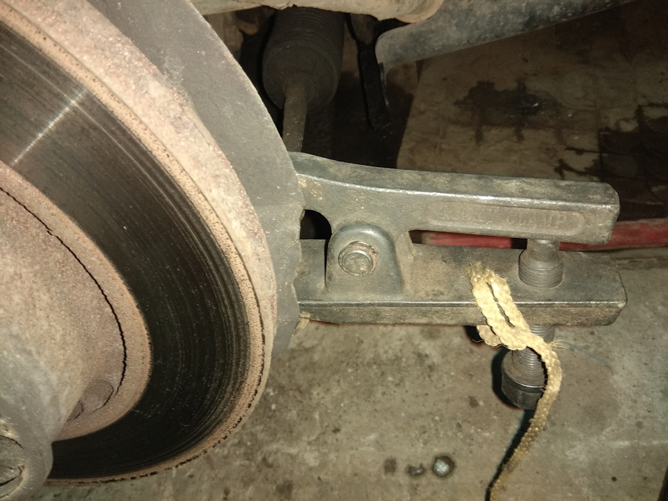

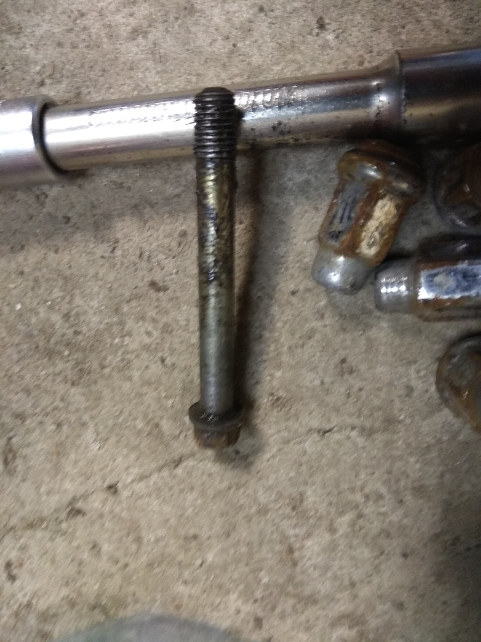

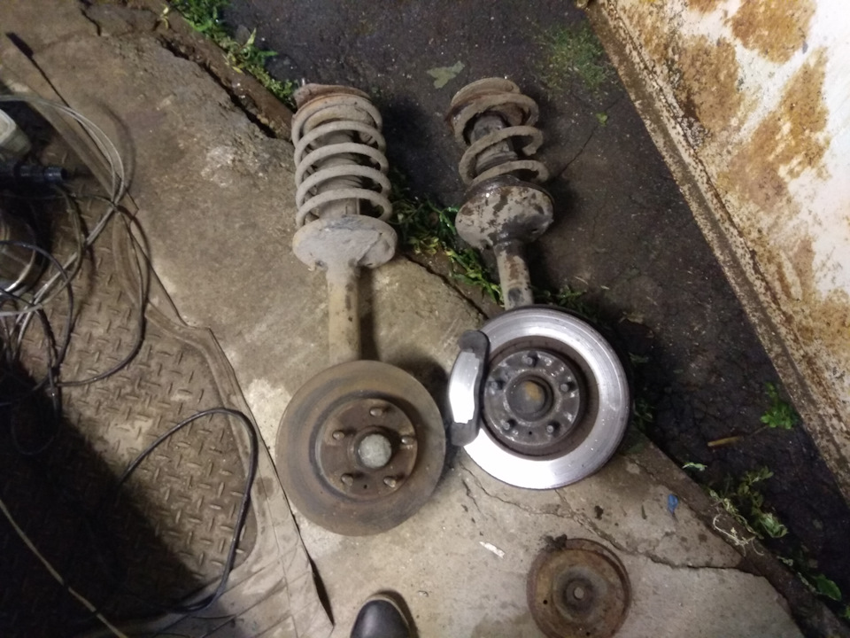

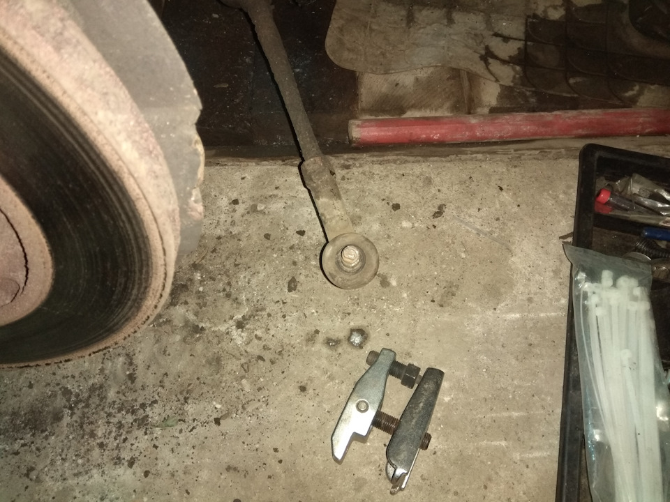

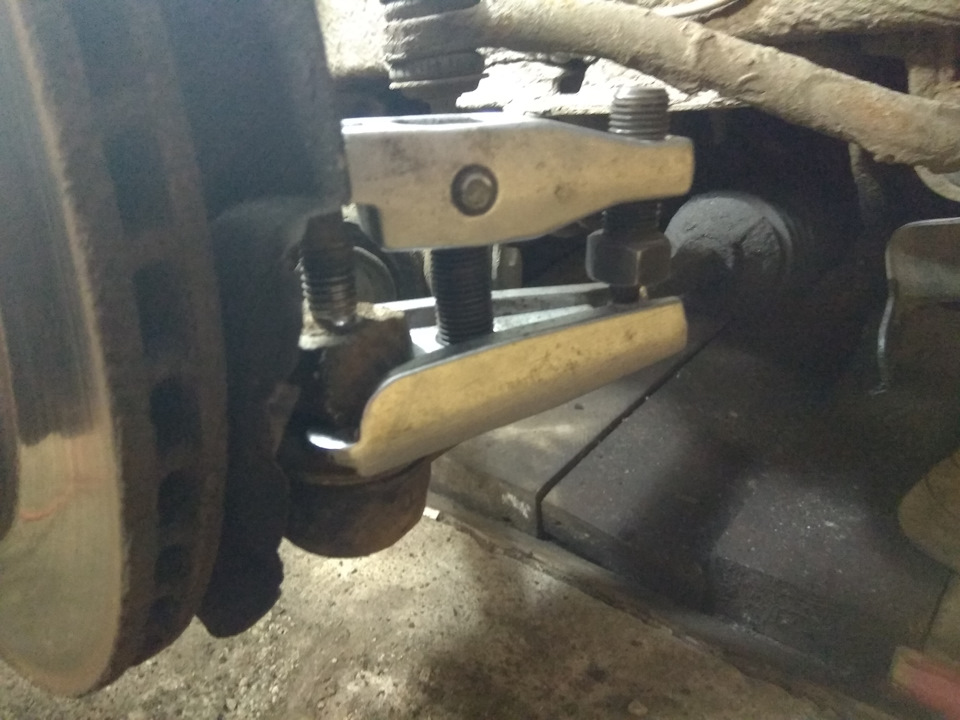

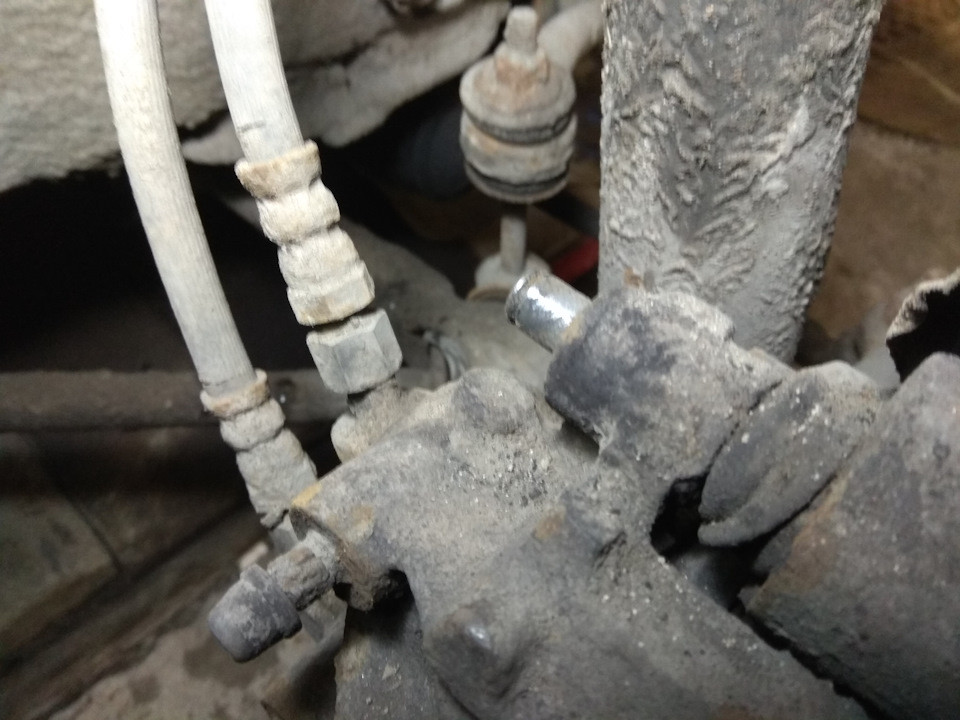

Bain Опубликовано 28 июня, 2019 Автор Опубликовано 28 июня, 2019 Привет :)Сегодня решил заменить правую стойку в сборе, сел в некруху и поехал в гаражикСнял колесоСкрутил болт с тыла суппорта снизу Сверху суппорт не был прикручен, только направляющая и пыльник на ней, так что суппорт пришлось подковырять снизу отверткой и задрав его кверху- вынуть Далее отстрелил палец рулевой рейки Пришлось взять съемник поменьше, и тогда палец вышел без особых усилий Потом 2 гайки под сапогомТак же пришлось открутить стойку стабилизатора, т.к. она не давала рычагу опуститься вниз....и стойка на земле, кривая, и пружина в ней болталась! 2.5 витка!!1 :ОСтарая и новая

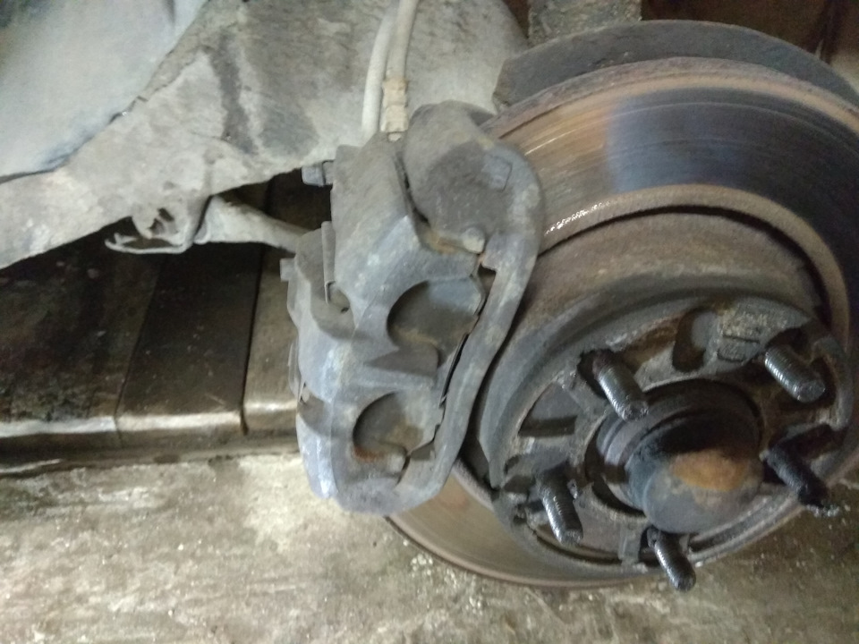

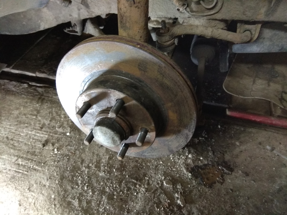

Bain Опубликовано 28 июня, 2019 Автор Опубликовано 28 июня, 2019 Новую стойку намастырил в чашку, предварительно поставив её надомкрат, а потом просто поднимал и направлял шпильки в отверстия встакане Суппорт одеть не смог т.к. нового диска побольше и соотв. суппорт не одевается на колодки.Под рукой не оказалось ничего, что бы утопить поршни в суппорт ( да, на этом гавне двухпоршневые суппорты :)))) ).Заехалв авто49, а там 1800 за такую приблуду попросили, да пошли ка онинахуй, завтра просто куплю длинный болт и гайку и покажу дидовскойлайфхак.Да, про кожух я знаю, потом что- нибудь придумаю. Щасмне на это насрать, если подвернется под руку сносный, то поставлю, мойстарый тоже неок и рассыпается от любого касания.Но было любопытно! Спустил тачку на колесо, результатом доволен, правда подвеска стала капец мягкой Завтра напялю суппорт и полезу курочить вторую сторону, там стойку уже придется разобрать и сменить на ней пружину и опору :(

Timofeuses Опубликовано 28 июня, 2019 Опубликовано 28 июня, 2019 а чё развал такой дикий?.. У тебя тормоза Бендикс получается... если вдруг будешь колодки покупать - что бы знал.. а то у меня АТЕ.. а я купил бендикс сначала

Bain Опубликовано 29 июня, 2019 Автор Опубликовано 29 июня, 2019 Да не, ей норм.Она говорит, главное автомат. Плюс это по сути перва машина, столбы сбивать самое то :) Чё с развалом хз. Продаван парил, что мол сапог гнутый, потому оно так стоит. Но сапог я сменил.

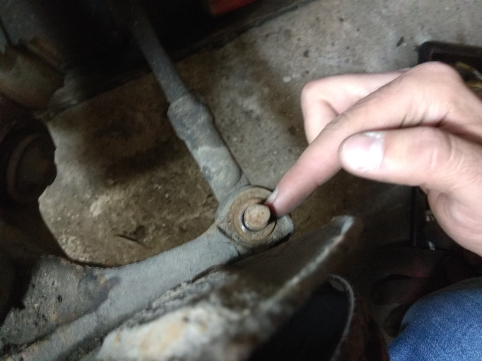

Combat Опубликовано 29 июня, 2019 Опубликовано 29 июня, 2019 Болты на рычагах не развальные? Мне не нравится поперечный рычаг на твоём фото, где висит суппорт - сильно изогнут сайлентблок в нем. З.ы. Диск можно было и старый воткнуть, суппорт тогда сел бы на место. Да и колодки силовой отвёрткой обычно сводятся ДО снятия суппорта. Мог бы и знать или колодки не менял ни разу?
