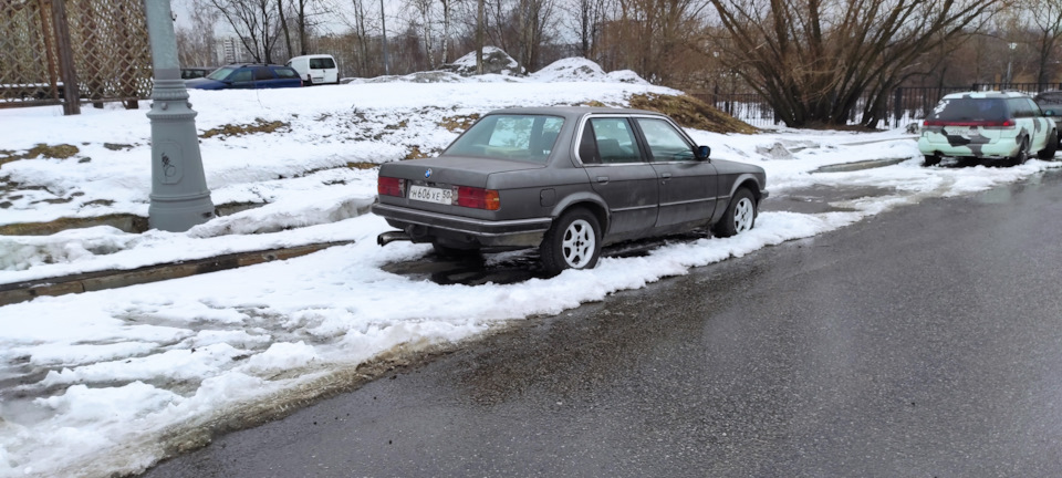

Bain Опубликовано 12 марта, 2022 Автор Опубликовано 12 марта, 2022 На районе появились ещё душевнобольные :) Дрисатку сфоткал под белым светом :) ну и мразь ) 1 Цитата
Bain Опубликовано 13 марта, 2022 Автор Опубликовано 13 марта, 2022 она просто стояла, сегодня сел, срыгнул стартер... ещё и шильдик спиздили Цитата

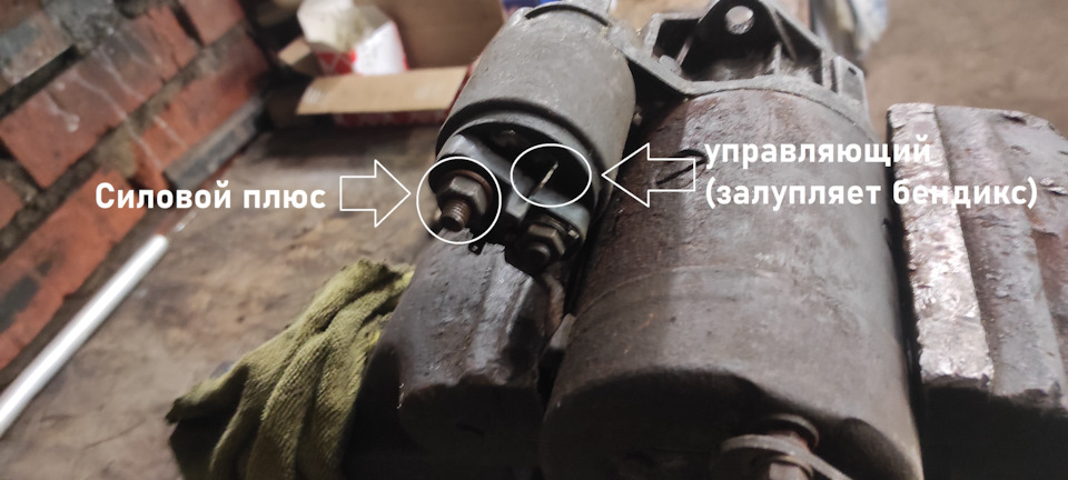

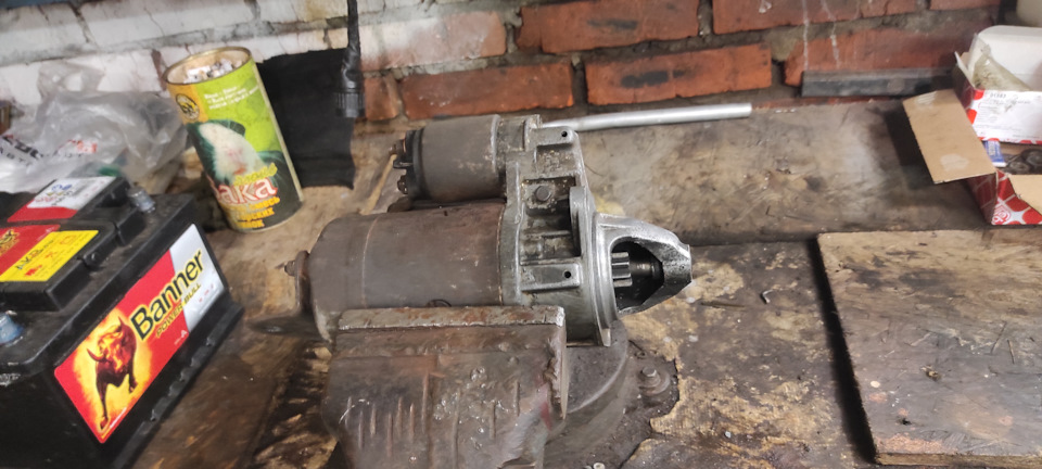

Bain Опубликовано 16 марта, 2022 Автор Опубликовано 16 марта, 2022 Закинул знакомым доки с дрисатки, что бы сказали гиблое ли дело оформить её. Если начнут соскакивать- полетит на болты тогда, или в чермет... Ну а пока поехал скрутить аккум и стартер, аккум, что бы его не спиздили, а стартер, что бы проверить его Стартер в итоге исправен... В жопу, пока сижу пержу до поступления инфы..и мацаю свинок Цитата
ap-bmw Опубликовано 16 марта, 2022 Опубликовано 16 марта, 2022 2 часа назад, Bain сказал: Стартер в итоге исправен... А чего ж тогда не заводилась, что еще могло сдохнуть? Цитата
Texas_Ranger Опубликовано 16 марта, 2022 Опубликовано 16 марта, 2022 В 14.03.2022 в 10:18, storozch сказал: Я тебе на срайве превед кинул. Там какой-то чел писал, шо ты ему пропивоводку сращиваешь Ой, да я там довольно редко бываю, так что не особо и слежу за темой. Цитата
Texas_Ranger Опубликовано 16 марта, 2022 Опубликовано 16 марта, 2022 Ром, а что с массой у мотора? Отрыгнуть не могла часом? И такой момент: при таких токах (сотни ампер) любой плохой контакт может быть "бутылочным горлышком", из-за которого такая мощная нагрузка просто не включится. Был пример, когда дизельный туринг не заводился из-за того, что ослабло крепление правой лапы мотора к блоку. Почему - хз, но я просто взял ключ, завернул болты с усилием, и все стало заводиться. Цитата
Bain Опубликовано 16 марта, 2022 Автор Опубликовано 16 марта, 2022 Да я хз, вроде норм всё... Когда завести пытался первые 2 раза чувствовалось и слышалось, что маховик задевает, потом тупо бендикс жужжит Я думаю просто надо было пошатать стартер сначала, может он бендиксом до маховика не дотягивался, ты же помнишь как стартер там шатался :) Ну и он ещё иногда проворачивался во время запуска, оттуда и был этот железный удар Цитата
