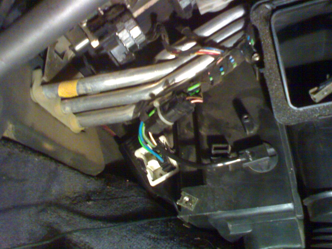

  10. Если с механическими счетчиками пройденного расстояния, то лоу, если с электронными, расположенными в нижней части спидометра, то лоу редизайн, если с текстовой строкой внизу, то хай За бамером, рядом с левой противотуманкой, ближе к радиатору. Реально сбросить, в базе знаний есть описание, как это сделать. Особо ничем не грозит, но по квадратикам удобно следить за тем, когда масло менять, и т.п. Кстати, скорость их появления зависит от стиля езды. Хотя бы тестером прозвонить в разъеме, от которого провода идут непосредственно в сиденье. Скорее всего под задним сиденьем, слева, там их целый блок есть. Ну это еще вопрос, что за печка стоит (Behr, Siemens, Valeo). Блок резисторов печки чудит скорее всего, на Behr'е у меня находится справа от ног водителя за обивкой, достаточно открутить один винт и вынуть обивку. На других вариантах печки может "сабля" чудить, с ее ремонтом гемора больше, чем с блоком резисторов (там зачастую достаточно просто заклепки поджать).
