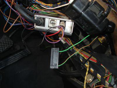

  3. Написано siemens s24859-f2700-a10-1 Я так полагаю, это что-то телефонное? но телефона в машине никогда не было - комплектация самая простая. Может это устройство выпилить как-то надо?
  4. Мне нужно знать, куда приходят провода концевиков дверей. (багажнек не обязательно), чтобы именно от них через диоды подключить к сигналке Как именно выглядит разъём, и в каком конкретном месте он расположен. Каюсь, сам не смог найти, даже при помощи ЕТМ
  5. Парни, подскажите, как он выглядит, и где точно находится. А то по ЕТМ просмотрел что куда идёт и где примерно находится. Открыл сиденье и ... не нашёл его. Есть только блок предохранителей и всё. Может где он там спрятан?

  8. дык надо глянуть по ЕТМ. ты скажи номера проводов а мы скажем что они значат )) на фото не соображу где 1 пин ) ну или дома погляжу
