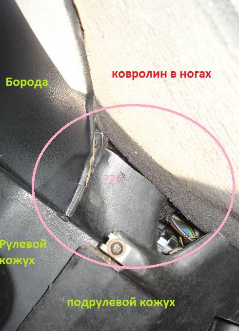

  22. Народ, посмотрите пожалуйста -- какого фрагмента кожуха не хватает? То ли это кусок тоннеля тут должен быть, то ли какая отдельная деталь?
