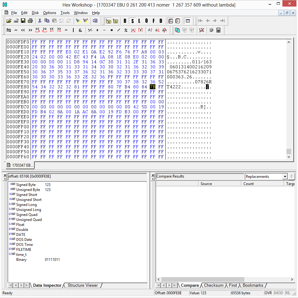

  13. Ну что-же приятно что все получилось. -5 это не сток (в новом DME всегда 0 стоит), видимо этот дамп из мотроника где уже порегулировали, там было 3-4 коррекции до этого. СО лучше ставить от 0,8 до 1, в этих пределах расход небольшой и вполне себе едет. Чтобы не бегать, запускаешь на DISе регулировку и не отходя от кассы меряешь СО, подбираешь значение и один раз заливаешь (регулировать DIS может с твоим адаптером, он разве что сохранить значение не может). И вобщем-то вполне можно использовать электрически стираемый winbond 27с512, если программатор при себе то сразу и залить можно.

  15. Доработкой Tiny заниматься не буду, некогда. Открой в HEX редакторе, поправь байтик выделенный на экране значение "7B" это -5 , если поставить "80" это 0 , "78" это минус 8, больше 80 это в + (собственно от 0 до FF - это от -127 до +127). Посчитать нужное значение можно калькулятором в виндовсе, там есть режим шестнадцатиричный. Если не осилишь, завтра выложу некоторое количество поправленных. PS:Тюнинга нету.
