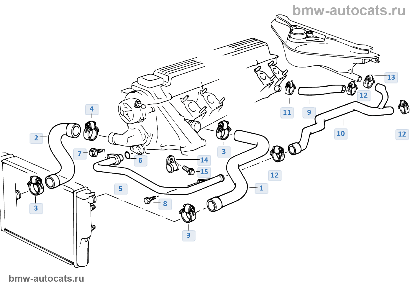

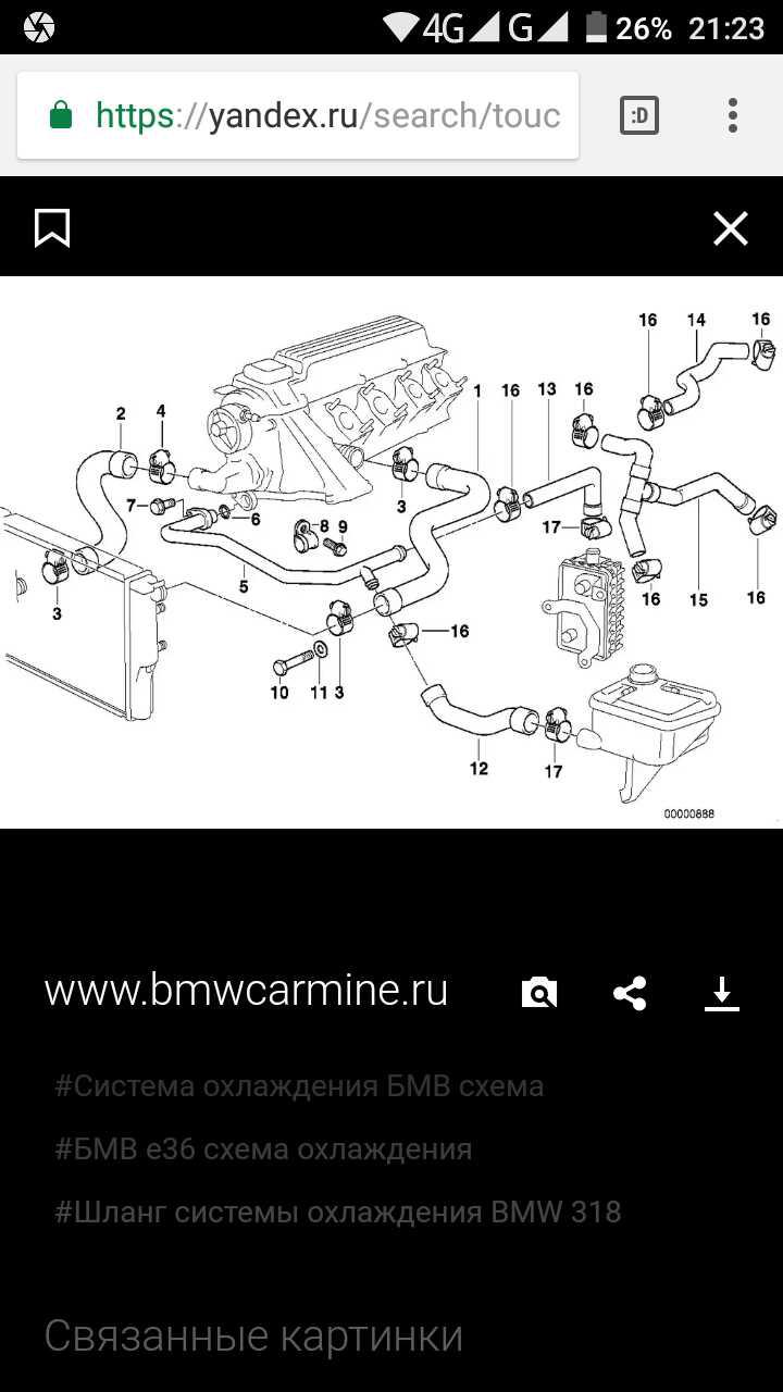

денис706 Опубликовано 29 сентября, 2018 Опубликовано 29 сентября, 2018 Парни у кого есть опыт ремонта трубки #5?или может кто покупал какой аналог,, а то по каталогам 3300 и только оригинал,,, Или может кто продаёт её,,заранее благодарен Цитата
Aleksandr* Опубликовано 1 октября, 2018 Опубликовано 1 октября, 2018 Парни у кого есть опыт ремонта трубки #5?или может кто покупал какой аналог,, а то по каталогам 3300 и только оригинал,,, Или может кто продаёт её,,заранее благодарен Отнеси сварщику он скажет что делать. Цитата
денис706 Опубликовано 1 октября, 2018 Опубликовано 1 октября, 2018 Отнеси сварщику он скажет что делать.сварщик по пластику? Цитата
Crocodile_bhs Опубликовано 1 октября, 2018 Опубликовано 1 октября, 2018 На 34 она железная, но без отвода под расширительный бачек Цитата
Кила Опубликовано 1 октября, 2018 Опубликовано 1 октября, 2018 Дык,у меня ж тоже 34-ка,пластиковая эта трубка) Денис,ищи дихлорэтан по хозмагам и радиодеталям и клей,я им вакуумную магистральную трубку клеил и до кучи термоусадкой 20/10 поверху склеенного участка стянул.На ютубе дох видосов клейки дихлорэтаном,вещь хорошая,потому как плавит пластик и "сваривает" склеиваемые половины.Работать нужно аккуратно,лучше со шприцем,а то если растечётся где ненужно,везде по пластику подплавленный след оставит) Цитата
Crocodile_bhs Опубликовано 1 октября, 2018 Опубликовано 1 октября, 2018 Ни разу на 34 не видел пластиковой трубки. Цитата
Crocodile_bhs Опубликовано 1 октября, 2018 Опубликовано 1 октября, 2018 Я бы нашел железную и к ней приварил отвод. Пластиковая трубка мне кажется прям каким-то очень не надежным решением Цитата

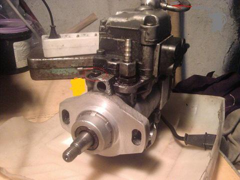

userzak Опубликовано 16 ноября, 2018 Опубликовано 16 ноября, 2018 нет.т.к под 68мм там отлит в самом блоке.а под 50мм там алюминевый отдельный кронштейн который некуда ставить в тот блок где 68мм 1.То есть у меня 995 ТНВД, я могу его поставить в блок с отлитым кронштейном (68мм) при условии, что если сделаю втулку 50-68 мм? 2.А на свой мотор могу установить ТНВД-68мм если расточу свой алюм. кронштейн до 68 мм? 3.68мм индуктивная, 50мм резистивная или нет? Цитата
Кила Опубликовано 16 ноября, 2018 Опубликовано 16 ноября, 2018 1.То есть у меня 995 ТНВД, я могу его поставить в блок с отлитым кронштейном (68мм) при условии, что если сделаю втулку 50-68 мм? Да,посредством проставки.Только эту,так называемую "втулку",желательно делать с тонкой юбкой(1мм),чтоб она не съехала с посадочного выступа 995-го тнвд и не притёрлась к звезде) 2.А на свой мотор могу установить ТНВД-68мм если расточу свой алюм. кронштейн до 68 мм? Это делается проще - снимается голова тнвд,6 штуцеров(на всякий) и клапан elab с распредголовки,сама распредголовка зажимается в токарный патрон и с посадочного выступа корпуса тнвд с диаметром 68мм срезается до нужных 50мм,ниже фото уже "адаптированного" 994-го тнвд под блок с посадочным отверстием 50мм) 3.68мм индуктивная, 50мм резистивная или нет? Не только у индуктивного 994-го 68мм,ещё и у резистивного 993-го тоже 68мм) 1 Цитата
