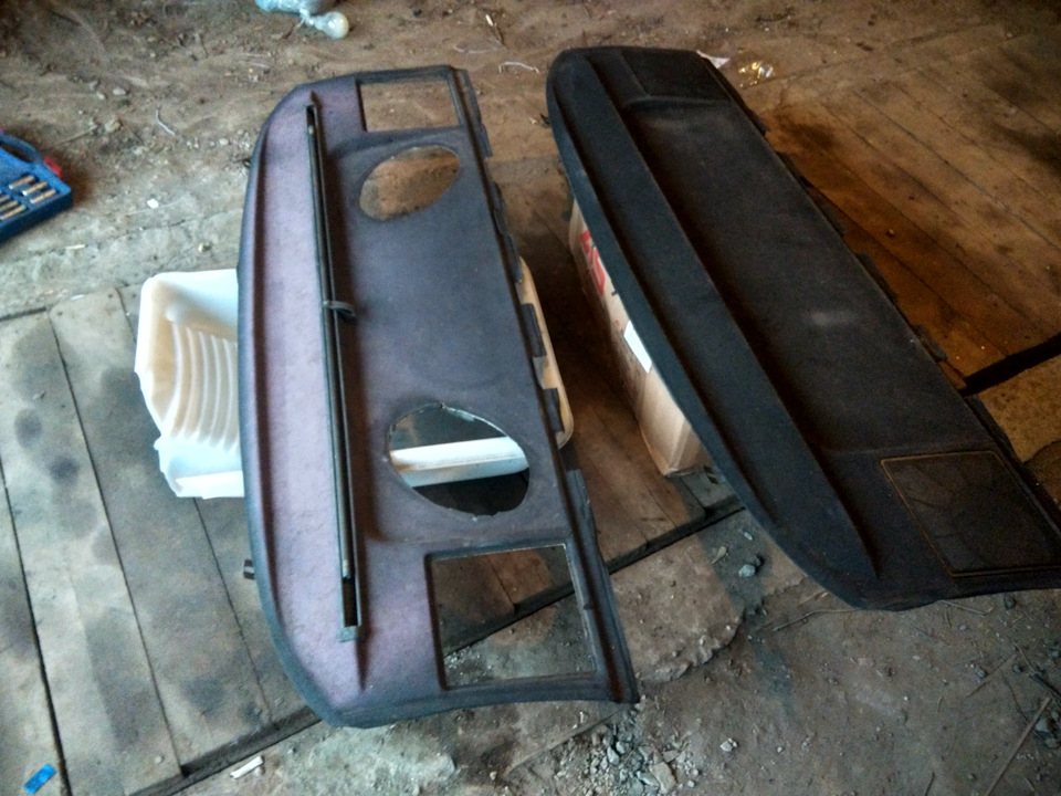

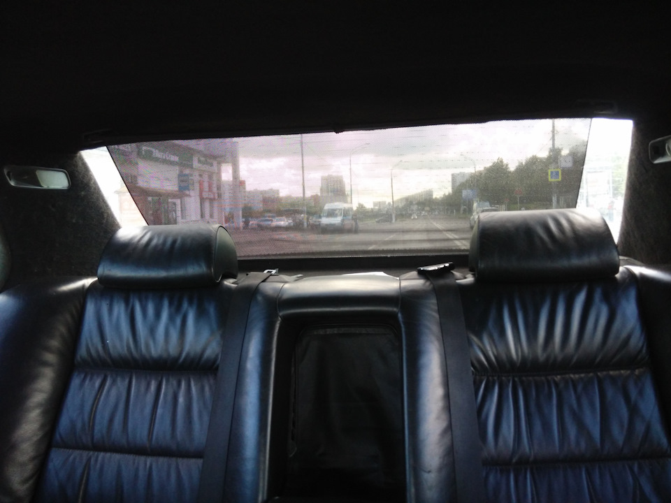

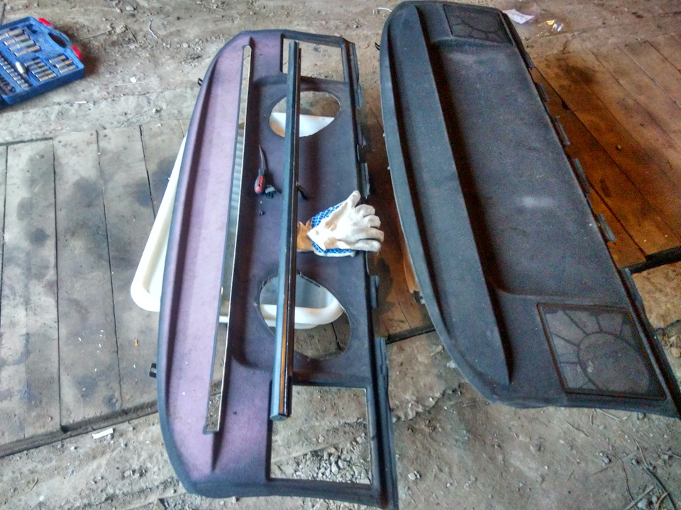

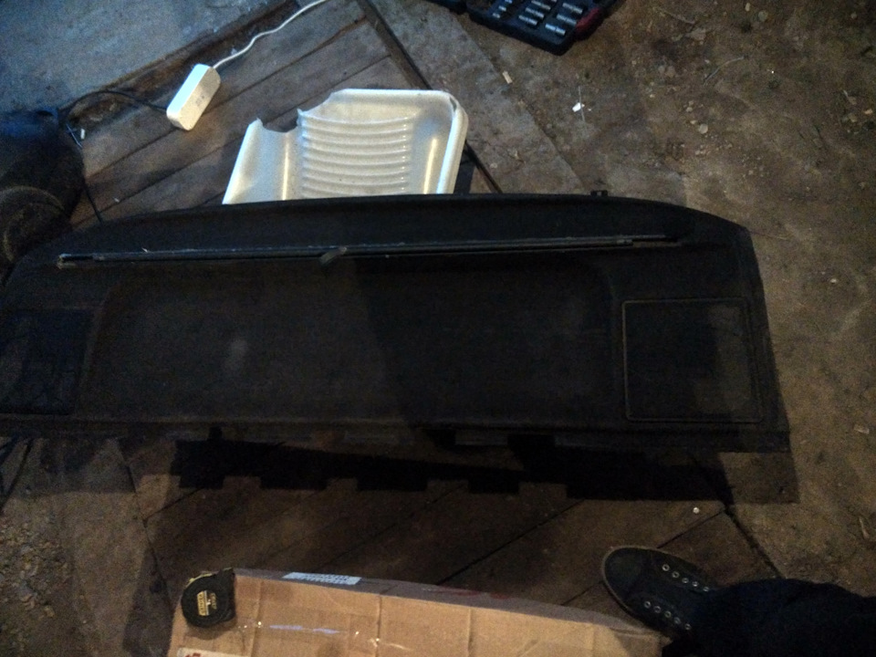

Bain Опубликовано 14 июня, 2017 Автор Опубликовано 14 июня, 2017 Сегодня установил шторку, но сначала о том, как же я люблю Москву.Почти 2 часа ехал на речной вокзал, это ад просто. По картам 2 балла пробок, но всю каширку перекопали, на ленинградке фура аннигилировала шкоду октавию и обе встали поперек дороги. 200 метров за 10 мин...Причем специально выжидал, что бы к вечеру, когда пробок нету >_ А пока выжидал- установил мех. шторку. Пока не электро т.к. хочу прикинуть каково с ней ездить. Дело в том, что я в основном ориентируюсь через зеркало дальнего вида т.к. обзорность там превосходная. Да и электро ещё надо поколхозить, а это лениво.Развернул свой комплект, полка от неё это лол просто :)Поэтому я решил попробовать вынуть штору с клипсамиИ втулить её в свою. Но моя же простая...поэтому я обмерил отверстие под шторку в родной полке, наложил новую поверх старой, как трафарет, обвел внутри, ещё раз обмерял тот кусок и потом скурпулезно его выпиливал. В итоге получил:И установил на место Должен отметить, что стало очень уютно, но оценить юзабилити в боевых условиях пока не могу т.к. её не за что крепить. С ней я получил 2 родных срани от е32И над потолком в кузове есть 2 отверстия под их саморезы. Но мне заподло пилить свой потолок, тем более, что я рукожоп и наверняка что- нибудь там закосячу, поэтому придется придумать временный крепеж.Я больше склоняюсь к тому, что бы тупо выгнуть 2 железные полоски, подсунуть в щель между кузовом и потолком и на них и цеплять шторку, правда хз как закрепить их, что бы они не вырывались под весом шторки.Годные идеи крайне приветствуются. Цитата

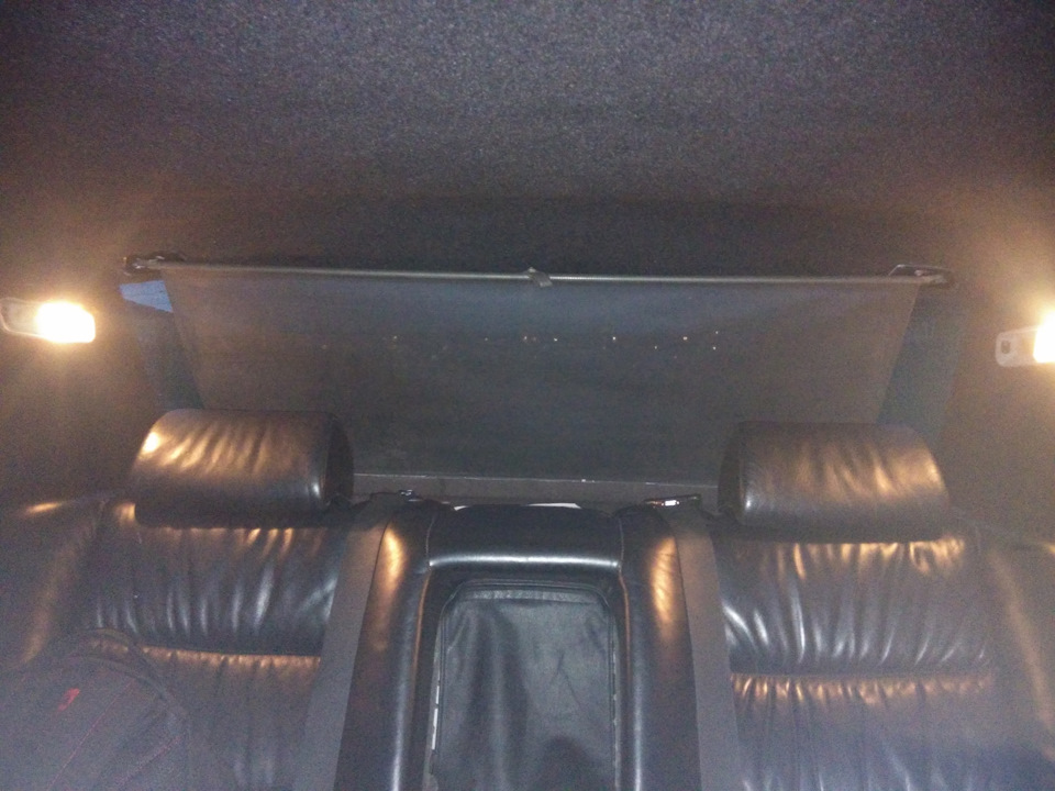

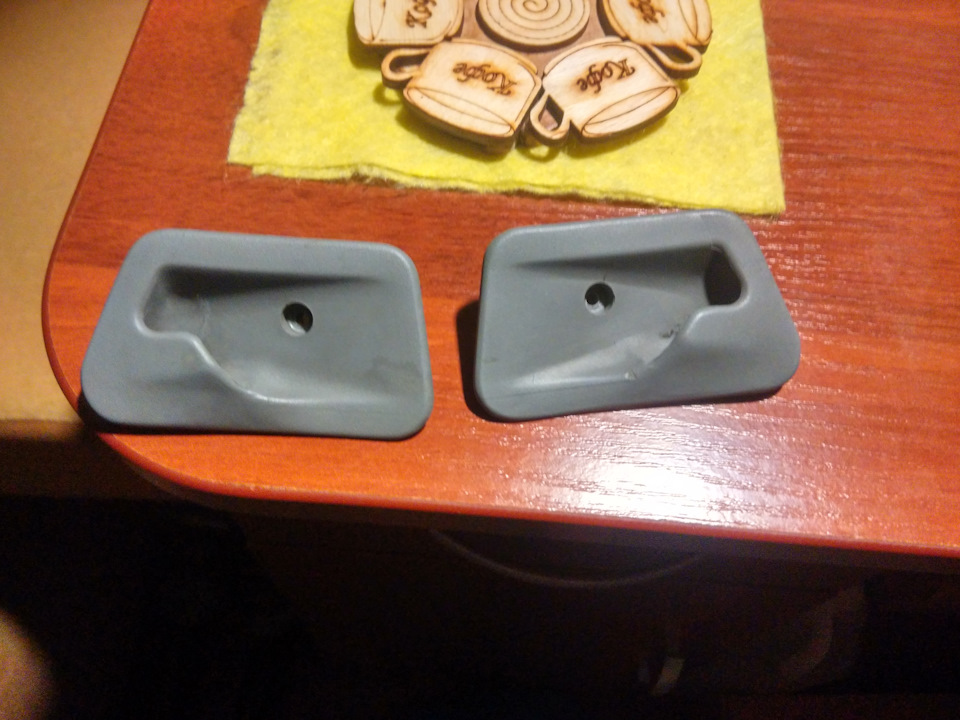

Bain Опубликовано 15 июня, 2017 Автор Опубликовано 15 июня, 2017 Сегодня отдал заднюю часть потолка, посмотреть что там вообще. Заранее с работы стянул пару жестких металлических полосок.Выгнул их по месту, прикрутил, а они же люфтят вокруг своей оси, короче не то совсем :)Посмотрел на потолок, и правда есть контур что бы вырезать Параллельно красил кронштейны для шторки, что бы они не выделялись там особо :)И начал наяривать отверстия Открашенные кронштейныИ отверстия в полотке, всё совпало, я не рукожоп :) И собрал всё это Теперь ищу дверные шторки :) Цитата

Bain Опубликовано 17 июня, 2017 Автор Опубликовано 17 июня, 2017 Всё таки продырявил потолок... просто теперь обтяжку алькантарой или хорошим материалом надо будет приурочить к установке электро шторки :D А потолок под это дело приготовить с разборки ) Цитата

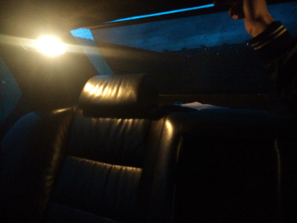

Bain Опубликовано 17 июня, 2017 Автор Опубликовано 17 июня, 2017 з.ы. вот так видно через неё, вполне себе юзабельно :) Цитата
