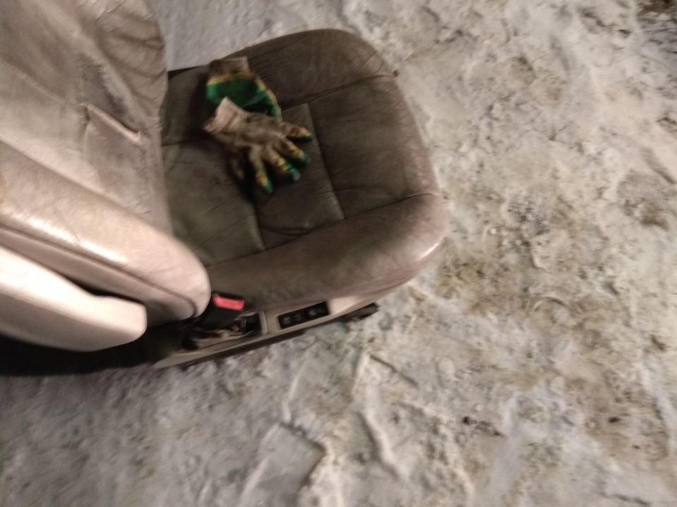

Sega_bmw Опубликовано 16 января, 2018 Опубликовано 16 января, 2018 Интересоваться белыми шкурами можно только с целью наживы, ибо их целыми хрен найдешь! Поэтому и спрашиваем тебя - какой был цвет и целые ли шкуры были вот жи фото. мне кажется серые-белые седла нормальные это уже утопия Отчет об установке потом, когда дойдут крюки руки. Пока буду думать, Красить эти серые батоны в черный или порезать свои Цитата
Funkyboss Опубликовано 16 января, 2018 Опубликовано 16 января, 2018 вот жи фото. мне кажется серые-белые седла нормальные это уже утопия Блин, я бы взял такие шкуры!!! Люблю всякую мертвячину часами ̶п̶и̶д̶о̶р̶а̶с̶и̶т̶ь̶ очищать, чтобы потом хренеть от резульдада Цитата
Funkyboss Опубликовано 16 января, 2018 Опубликовано 16 января, 2018 Не продают пацаны случайно эту бяку? Цитата
Sega_bmw Опубликовано 16 января, 2018 Опубликовано 16 января, 2018 Не продают пацаны случайно эту бяку? невнимательный какой то ты)) Пацаны не хотели разбирать сидение и вытаскивать её и всучили мне всё вместе, в седле ещё есть жопогрей, как видите, если кому нужен- приезжайте забирайте пару литров пиваса ) Только вместе с сидением. мне оно тоже как собаке 5я нога ) Цитата

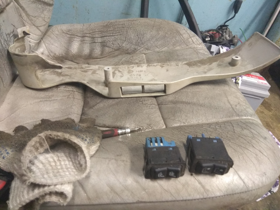

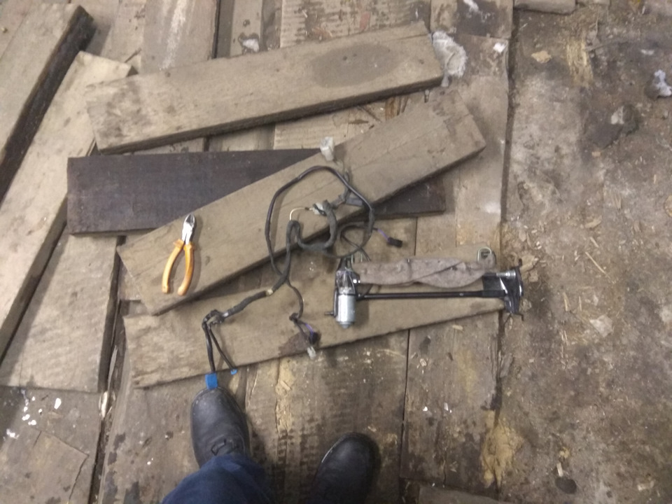

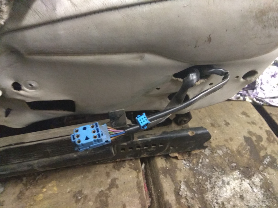

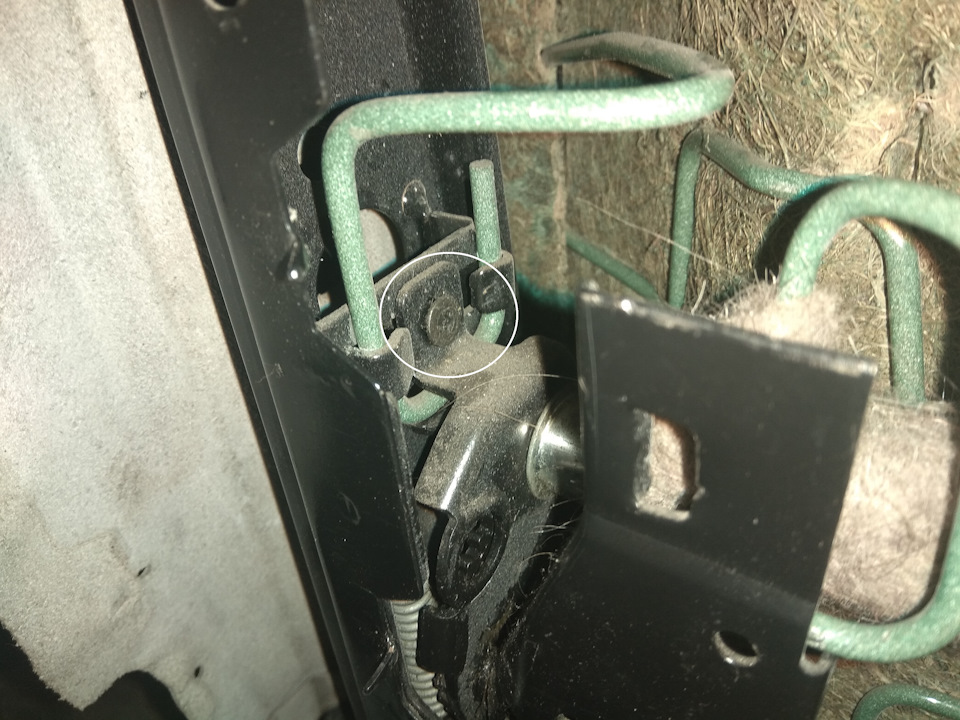

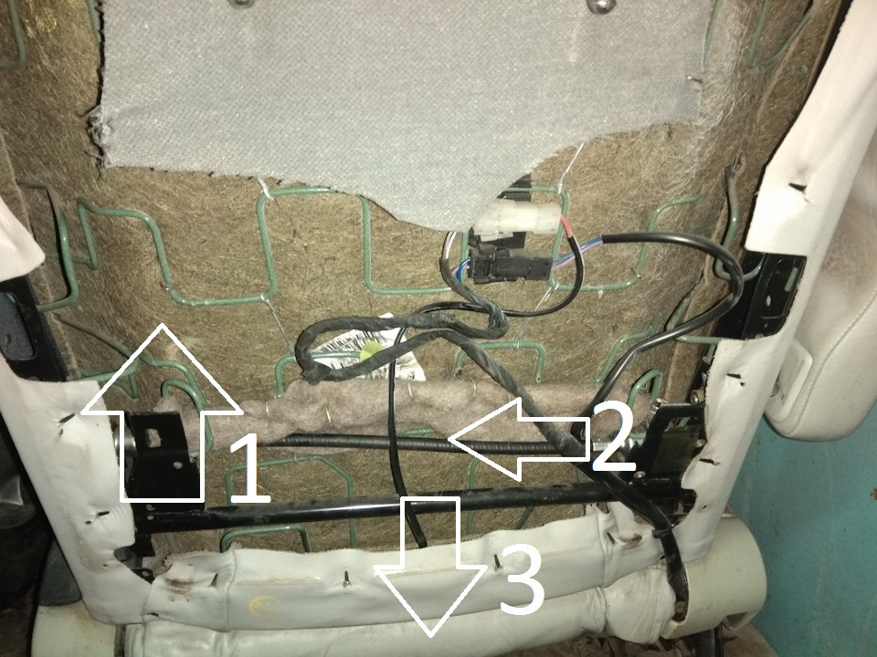

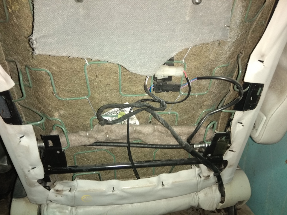

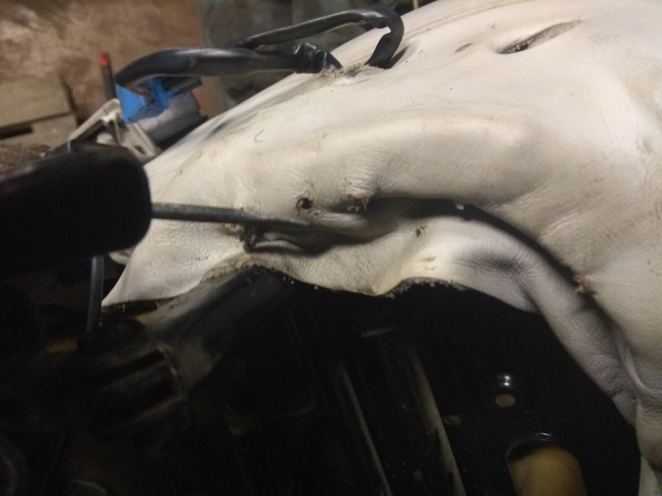

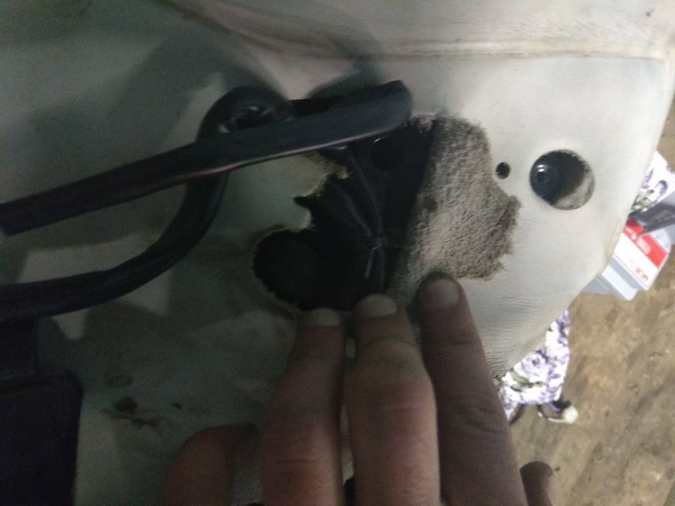

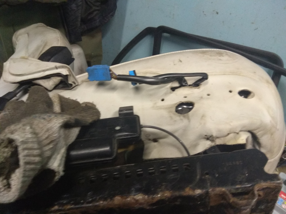

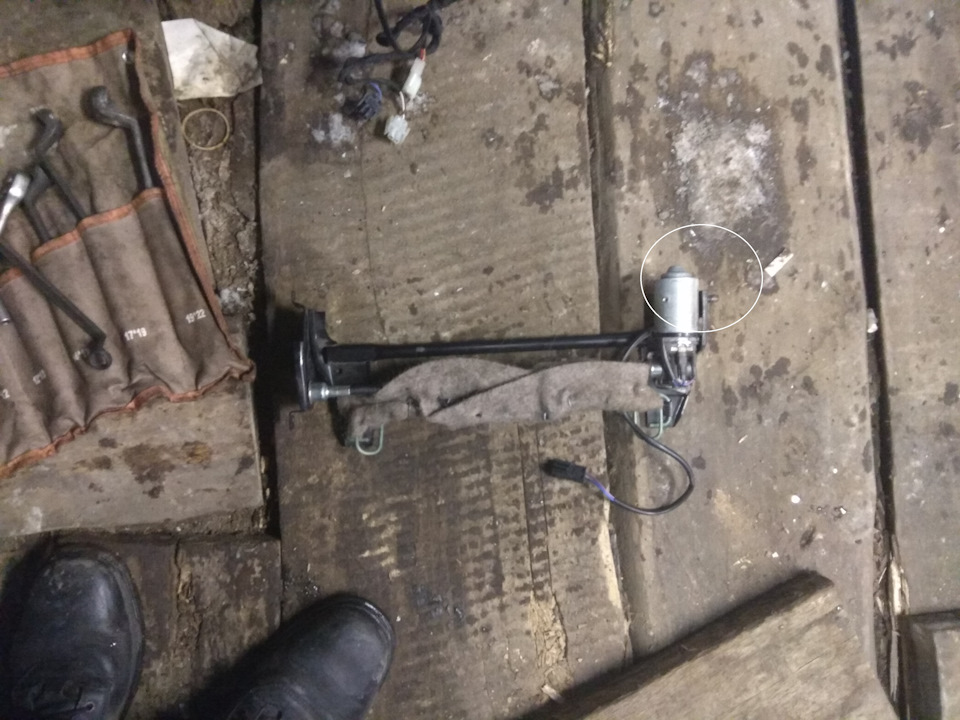

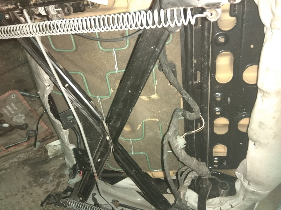

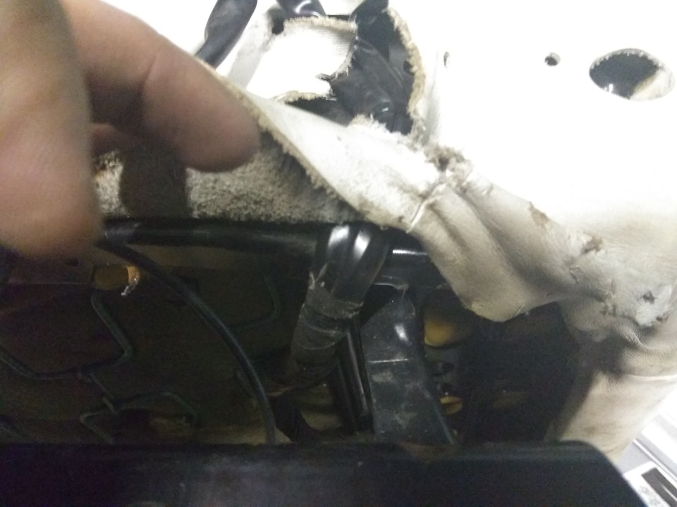

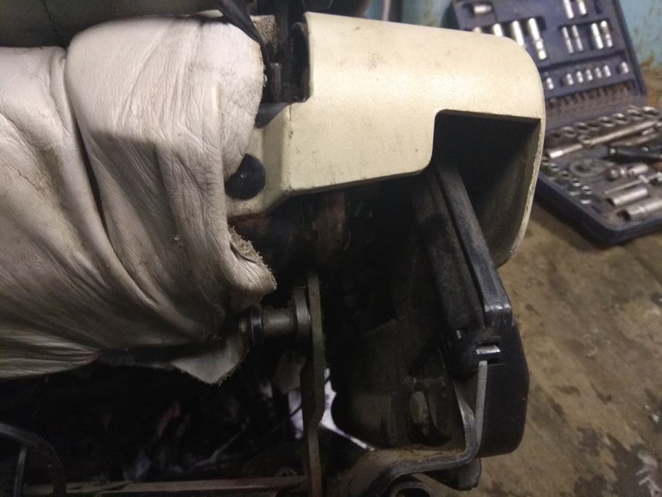

Bain Опубликовано 17 января, 2018 Автор Опубликовано 17 января, 2018 Сегодня сдернул поясничную опору, спасибо за подсказки :) долго искал болт, был залеплен солидолом каким- то ) Болт Т27 Вытаскивается с небольшим гемором, сначала левая часть вверх, потом вытащить втулку ( обведена ) справа и забирать Дальше снял боковую крышку ( 2 болта т27 и заклепка сзади ) Отсоединил кнопки: Т.к. проводки под подкачку в моих креслах нет, то придется выплетать эту, для этого с днины сиденья срезал все стяжки Дальше в этом углу пришлось отогнуть очень неудобные усики Но т.к. мне пох на это кресло, я просто порвал кожу, под ней проводка притянута стяжками ещё в двух местах, думаю они бы лопнули, потяни провода посильней. Тут тоже была стяжка Комплект для установки на месте) А батоны на картах е32 держатся на 3х клепках: Но тут есть определенный высад т.к. у меня разъ**ался патрон на дрели, но новый я уже купил, только я хз как застопорить вал своей дрели, что бы сорвать старый патрон ) Клепальник сломался, когда я чинил свой старый бампер Цитата
