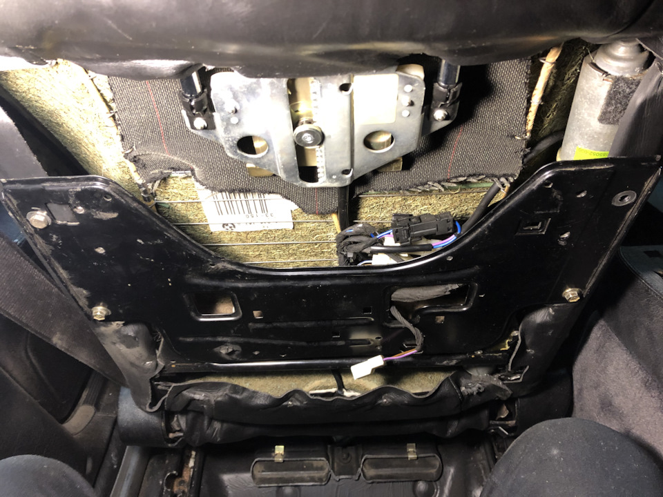

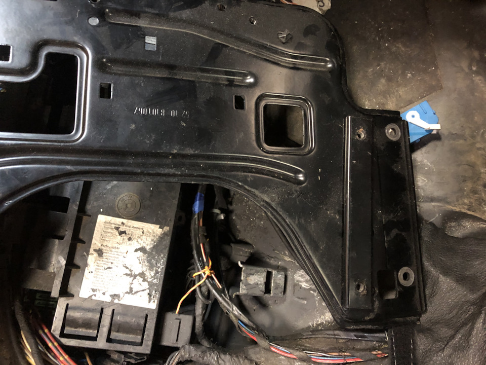

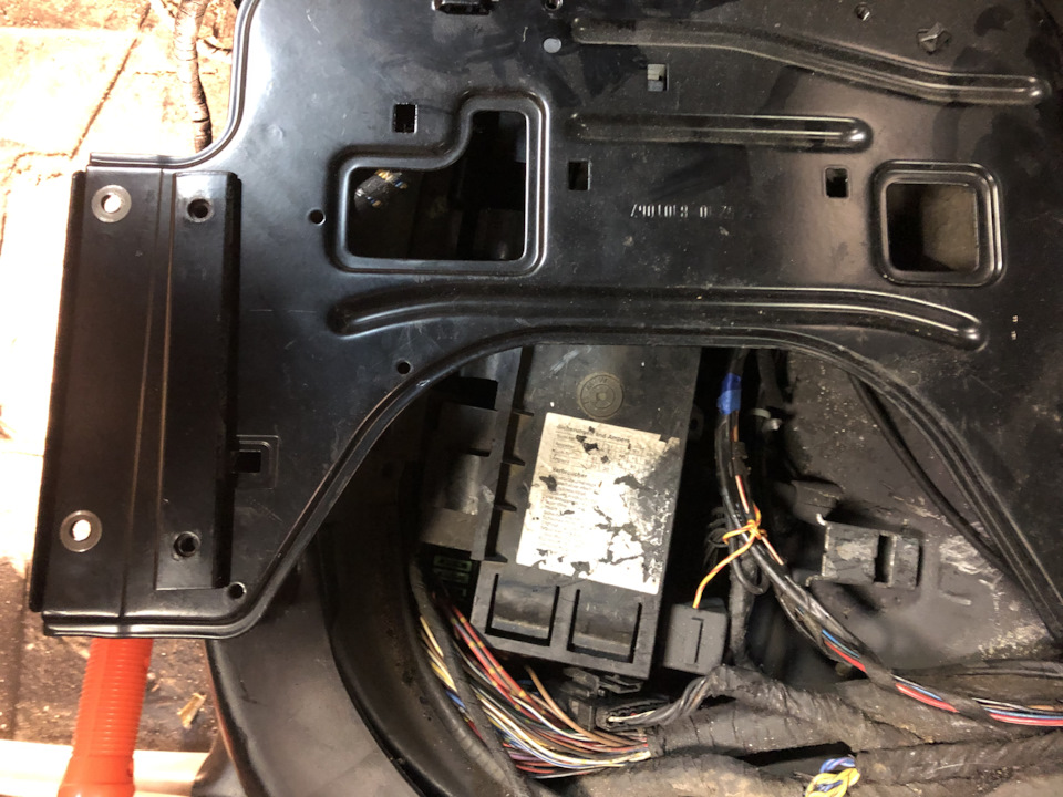

Bain Опубликовано 24 мая, 2020 Автор Опубликовано 24 мая, 2020 Кек, у дяди Игоря Ленинграда нашлась проводка хайлайн сиденья, но нет блока реле. Купил на последние деньги :))) Вся надежда на знакомых, обещали отрыть целое сиденье от хайлайна Цитата

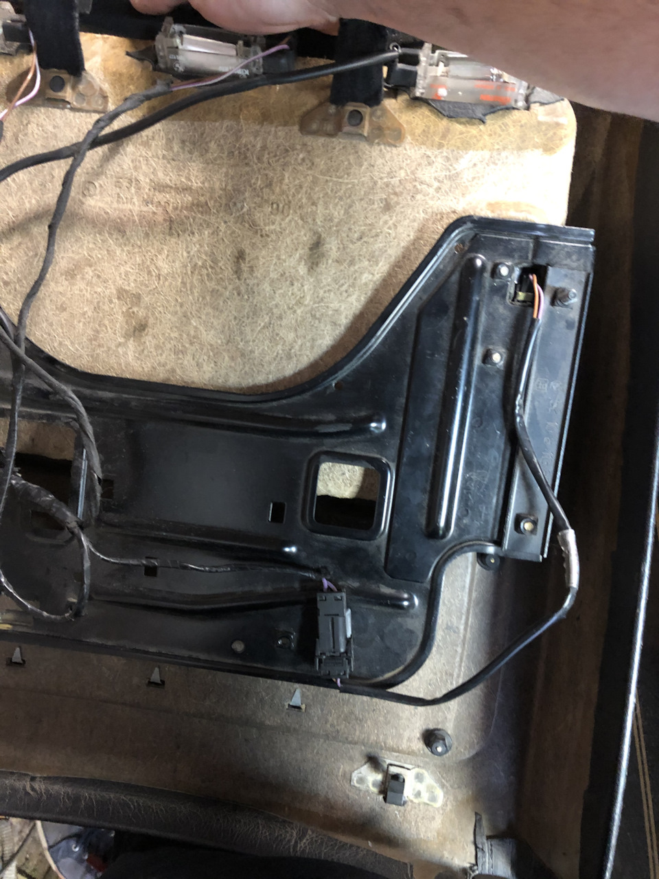

ilovemistakes Опубликовано 25 мая, 2020 Опубликовано 25 мая, 2020 10 часов назад, Bain сказал: Кек, у дяди Игоря Ленинграда нашлась проводка хайлайн сиденья, но нет блока реле. Купил на последние деньги :))) Вся надежда на знакомых, обещали отрыть целое сиденье от хайлайна теоретически можно блок реле самому забацать, там внутри только реле и миллион диодов, схему я тебе нарисую. и два жгута сплести можно, только нужен разъём под джойстик, если у тебя его еще нет. или напиши мне потом чего за сидуху хотят, может я тебе подешевше предложу. сидуха, правда, усосанная) да и проводка. я когда-то покупал это все с целью вкорячить это себе когда-нибудь, но у меня нет джойстика и подлокотника, а в обычный колхозить - так там места не останется) уж пусть оно лучше у тебя работает, чем по гаражам пинается) Цитата
Bain Опубликовано 25 мая, 2020 Автор Опубликовано 25 мая, 2020 Да я на эту схему всё равно буду смотреть как баран на новые ворота :((( Два жгута это каких? По проводке мне не хватает только жгута между джойстиком и сиденьем, и этой коробки. По поводу сидухи принял. Мне пофиг на состояние ) Цитата
ilovemistakes Опубликовано 25 мая, 2020 Опубликовано 25 мая, 2020 4 минуты назад, Bain сказал: Два жгута это каких? По проводке мне не хватает только жгута между джойстиком и сиденьем, и этой коробки. я фото скидывал, там один длинный жгут вдоль порога идёт, второй жгутик маленький, втыкается в первый, но не помню с какой стороны. Цитата

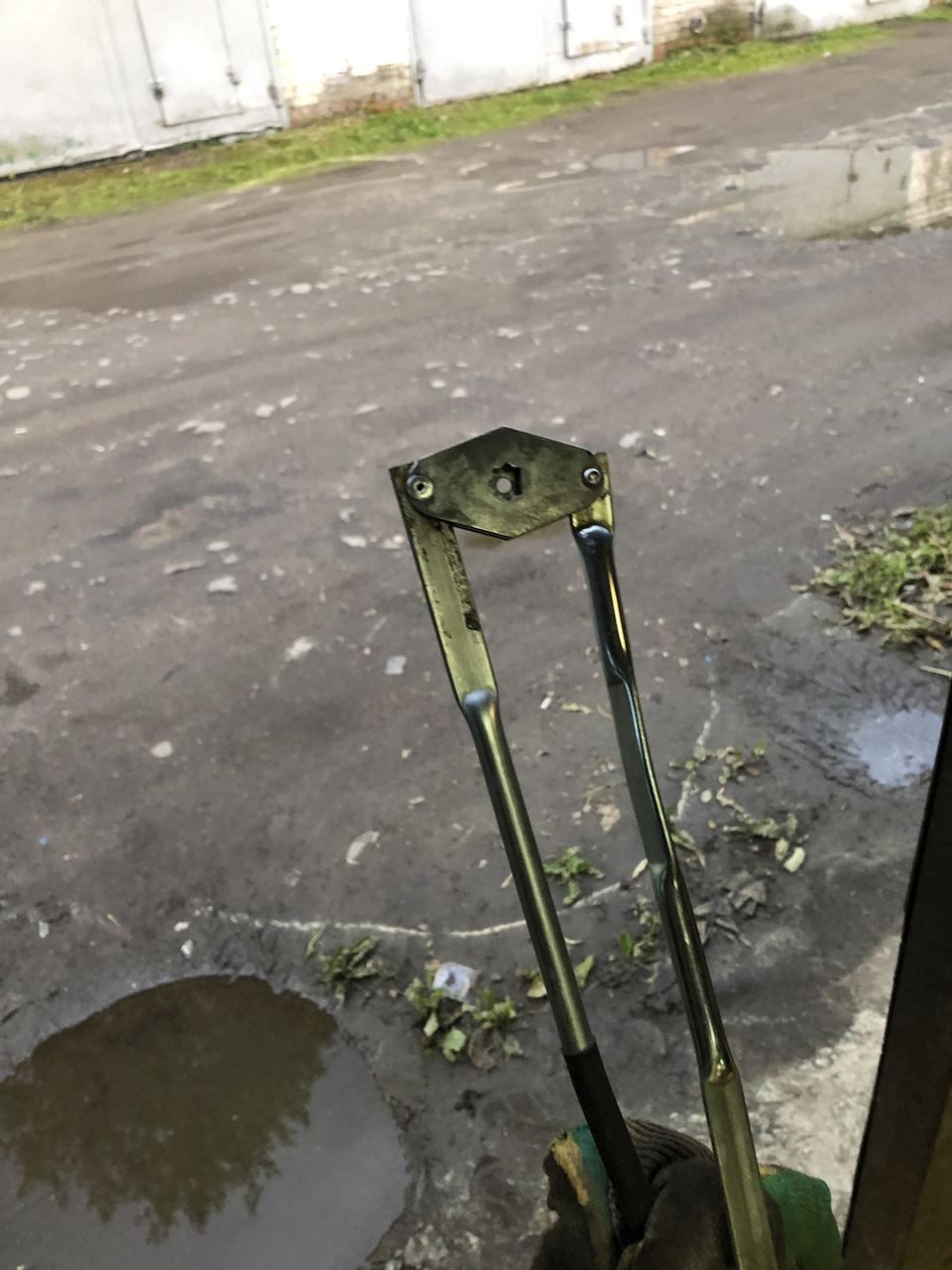

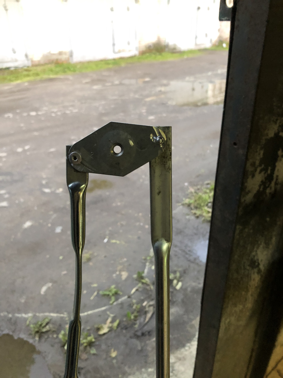

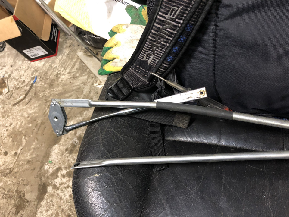

Bain Опубликовано 25 мая, 2020 Автор Опубликовано 25 мая, 2020 Отставить сиське! Первым делом переклепали боричу поводки от электрошторки е32 на моторчик от е38 ( это такой лайфацк ), Борич написял в штанишки от радости, хотя я ему только говорил че и как делать :) Человек впервые в жизни увидел и воспользовался заклепочником :) 1 Цитата

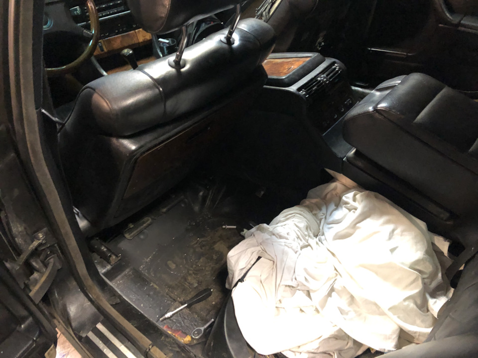

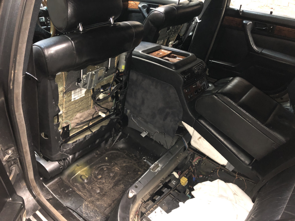

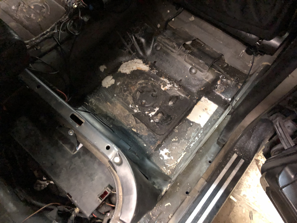

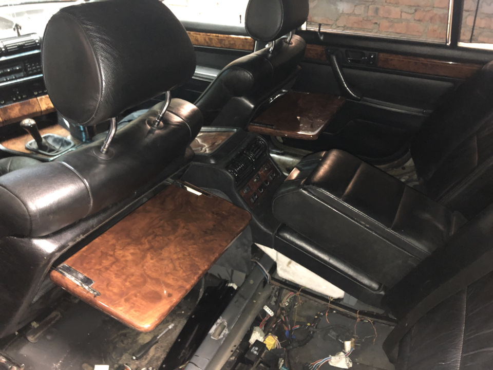

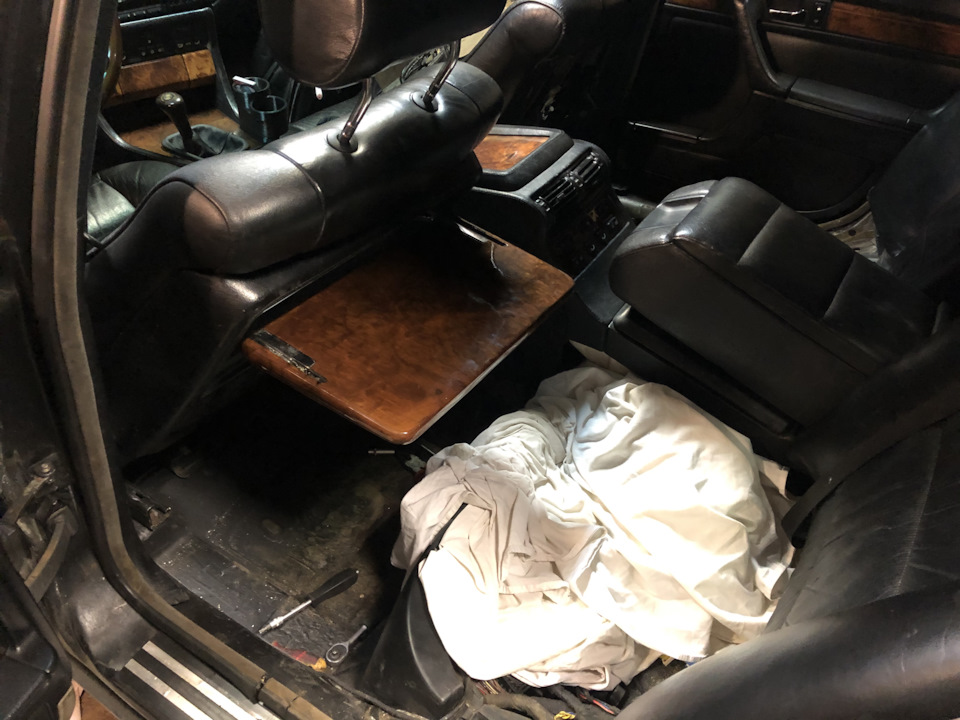

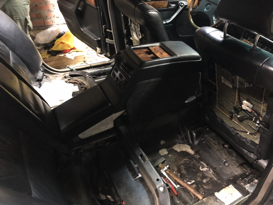

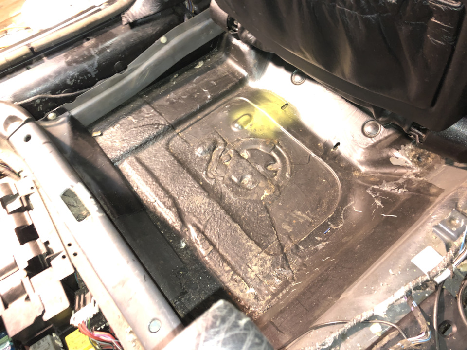

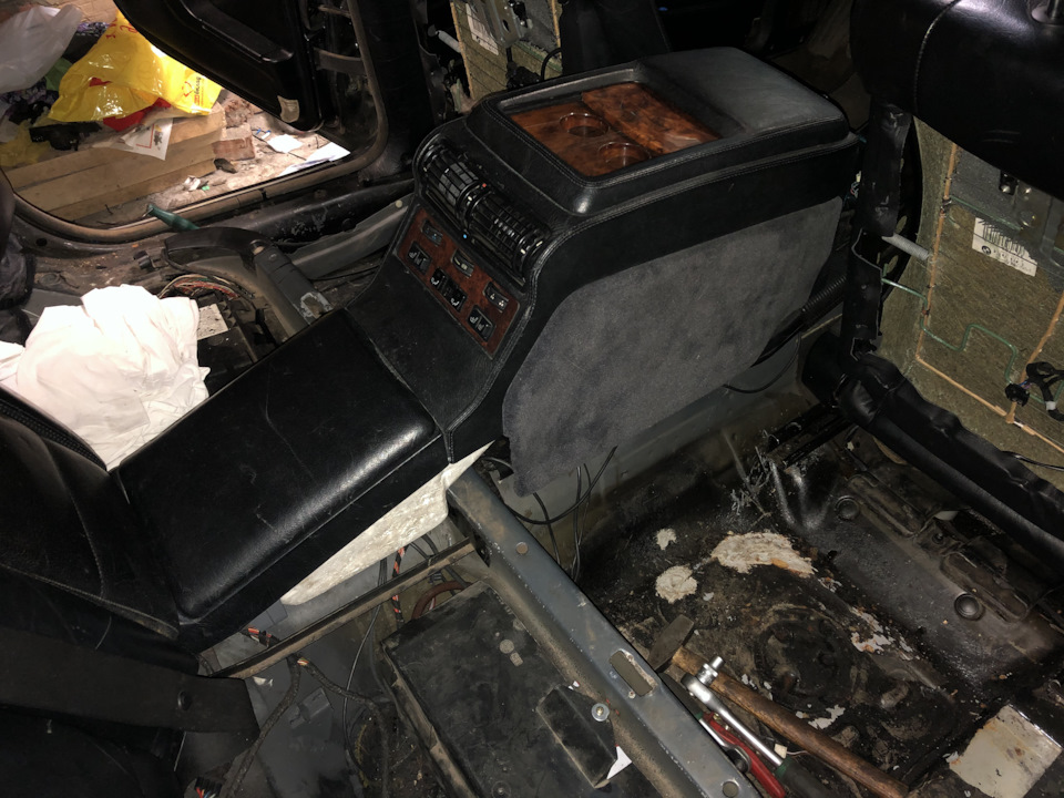

Bain Опубликовано 25 мая, 2020 Автор Опубликовано 25 мая, 2020 Потом довольно быстро бомбанул салон, порадовало состояние полов, хотя большая часть антикора впиталась в ковер :( Нашел один очаг коррозии, его можно видеть как желтое пятно. Это я зачистил, зашуршал цинкором и залил кислотным герметиком, завтра прысну окончательным и рыгну туда краской, как всё застынет завалю антикором :))) Белое это шовный герметик т.к. там почему- то металл был порван, может кто ещё даже помнит как мы там варили, там шовчик с 2 ноготка, но герметоса мы не жалели :) )))0 В целом я очень приятно удивлен т.к. ожидал увидеть там адЪ и Израиль :) Потом открутил подлокотники и мы вдвоем 2.5 часа пытались впихнуть на сиденья спинки со столиками, но хер там плавал, очень сложно! Наши же обычные гнутся и вставить их легко, а эти твердые, с железными каркасами внутри и в целом крепление отличается от обычных спинок, ваще хз как потом в одно рыло их впихнуть. И прикинул горб, выглядит солидно. Завтра еду кронштейны приваривать. 6 Цитата

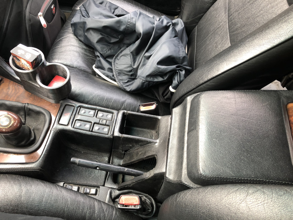

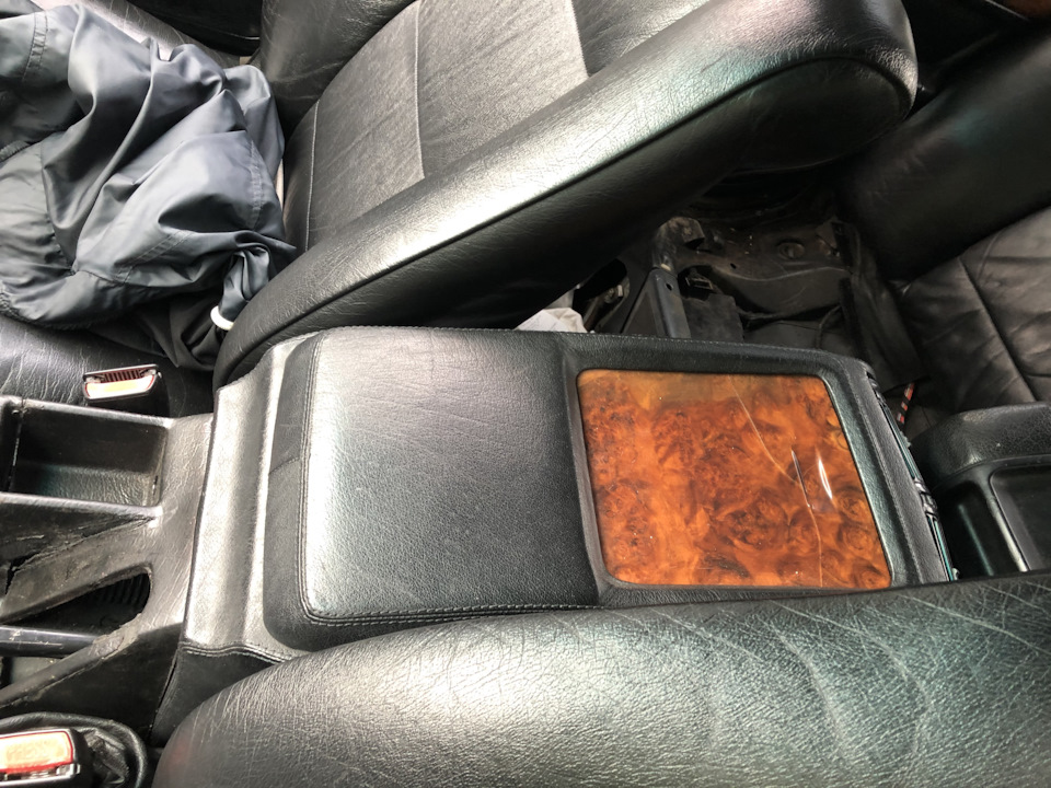

Bain Опубликовано 27 мая, 2020 Автор Опубликовано 27 мая, 2020 А я за подлокотник переживал :))) Но теперь пердачи вставлять непривычно т.к. локоть на 2 и 4 долбит в горб и если бы там щас была кнопка шторки, то шторка бы стала работать чаще :) Цитата

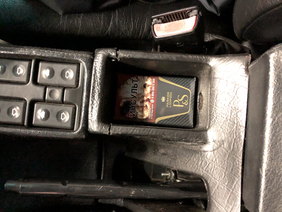

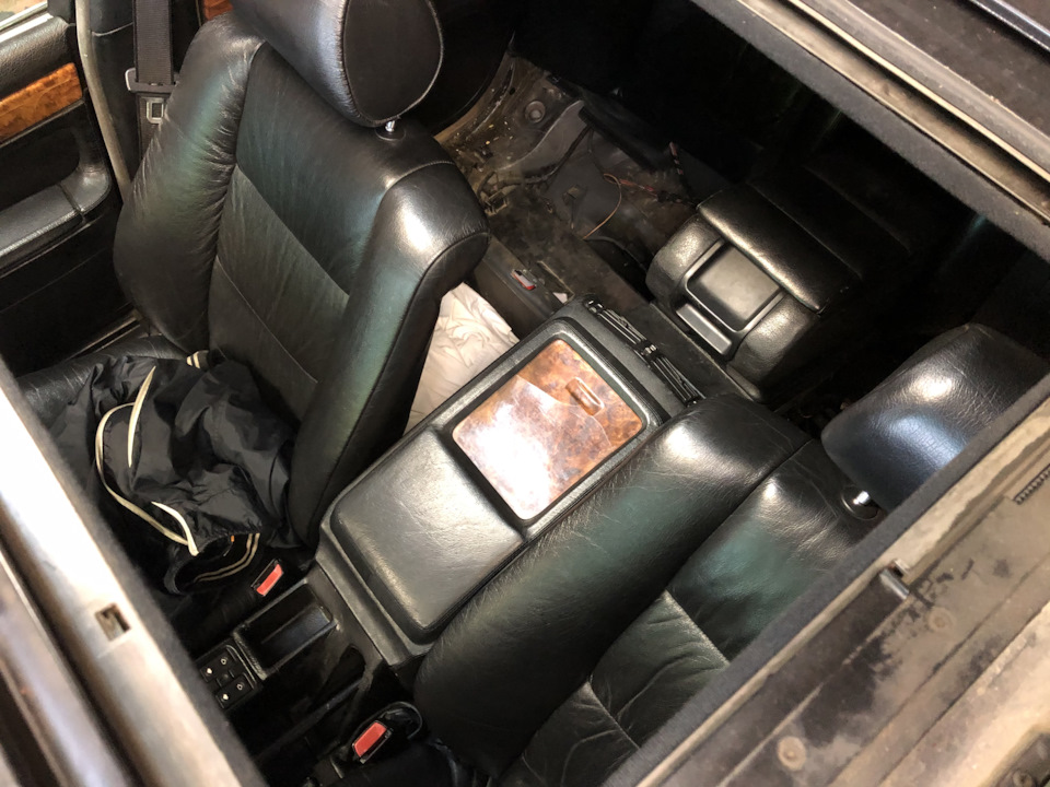

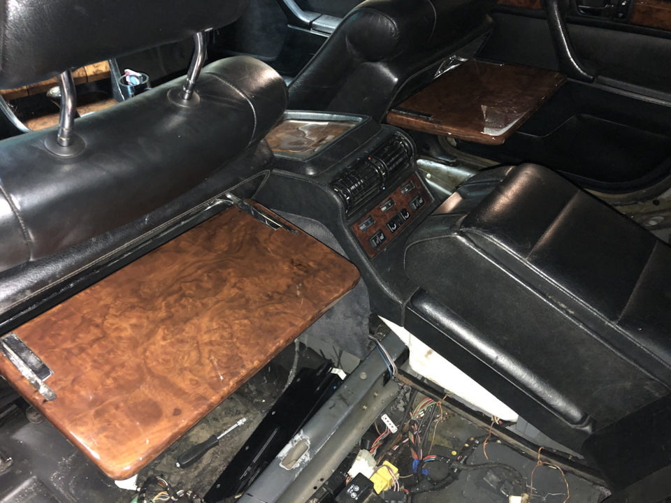

Bain Опубликовано 27 мая, 2020 Автор Опубликовано 27 мая, 2020 Задняя часть бороды у хайлайна короче, чем у обычной машины т.к. горб занимает место дефолтной бороды ))) Он у меня есть, я показыал, но он для лонга и в обрубке между бородой и горбом не влезает :) Поэтому наши очумелые ручки родили демо версию барбисайз бородки :))) Чисто под сиги 1 1 Цитата

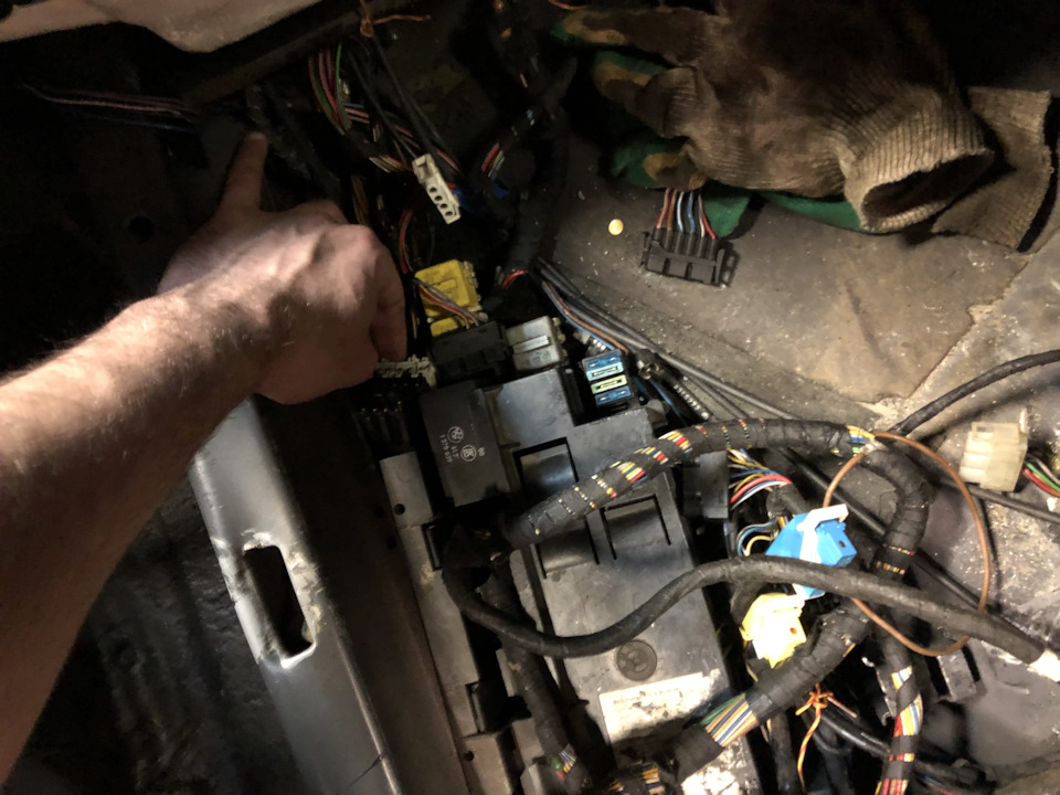

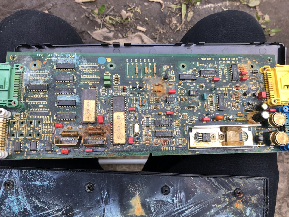

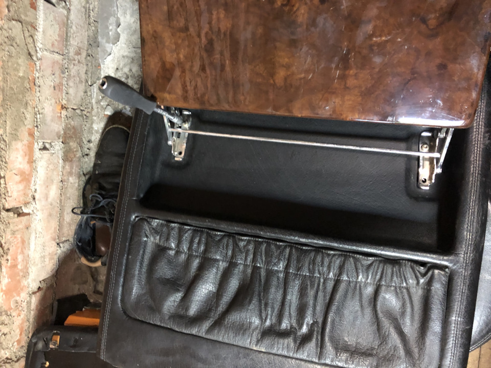

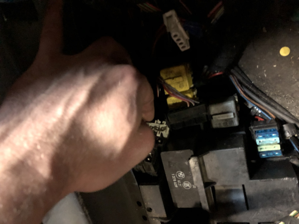

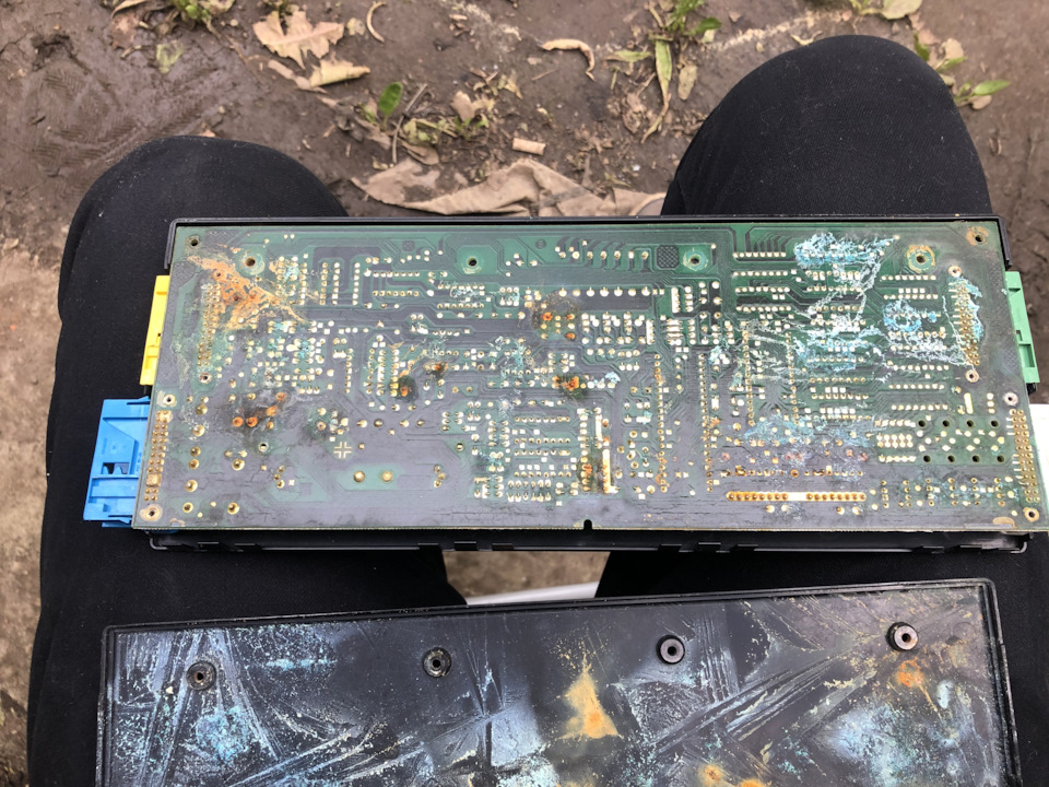

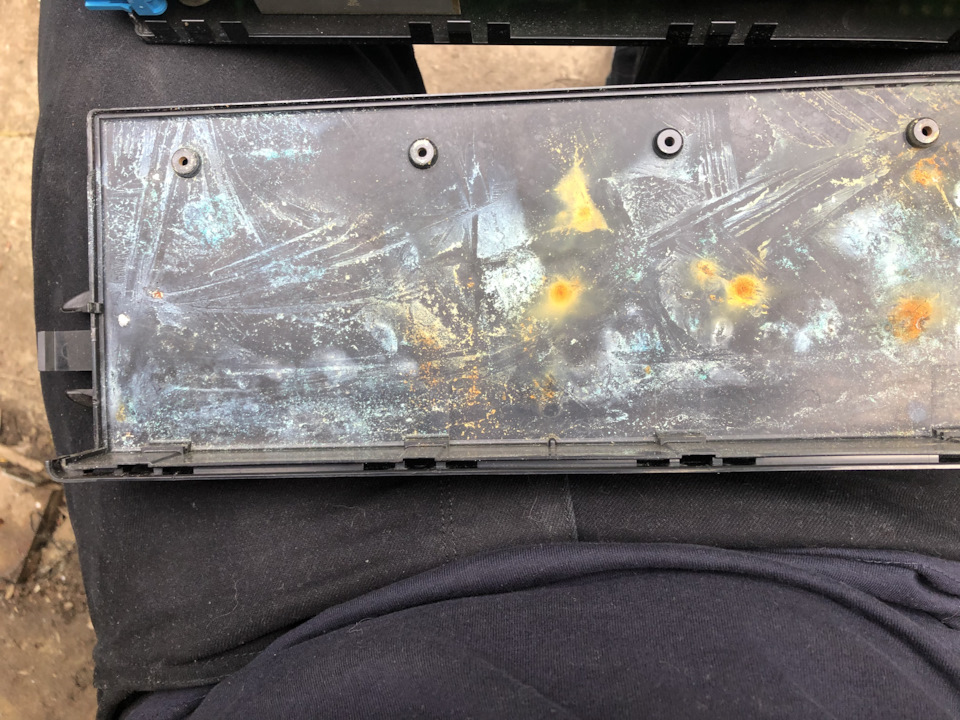

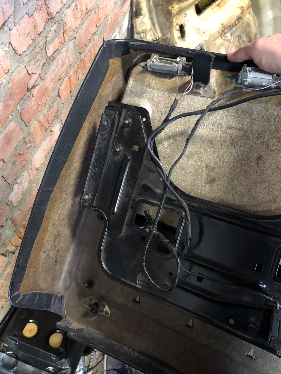

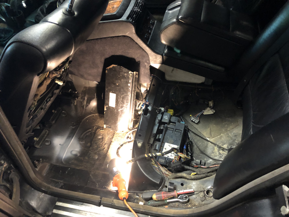

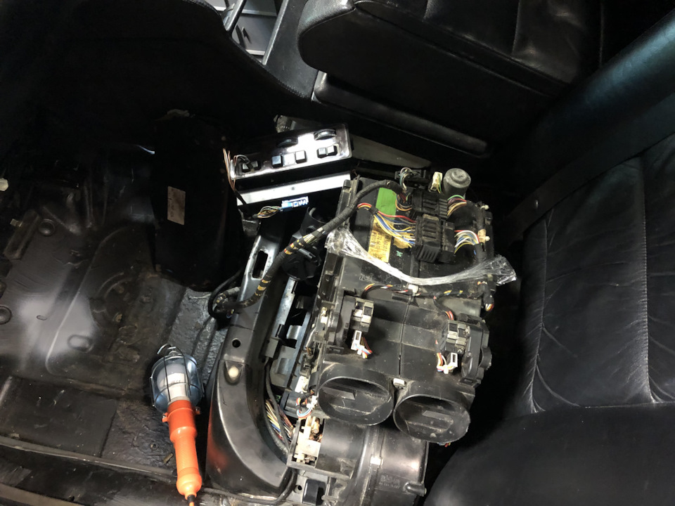

Bain Опубликовано 27 мая, 2020 Автор Опубликовано 27 мая, 2020 Так, и сварка вчера не задалась, решили отложить до выходных :((( Поэтому вернувшись в гараж я решил посмотреть че там с печкой, нашел разъем для подключения Количество и цвета проводов даже совпали с фишкой жгута печки :О Ну и начал подключать всё потихоньку А печка не стартует, я сначала подумал, мол по проводке что- то не то, но врубил габариты, подсветка на панели управления загорелась, это значит плюс и минус там есть! Тогда подумал раскрыть ЭБУ и посмотреть че там Толе @Texas_Ranger скинул, мне показалось, что ему не понравилось то, что он увидел :(((( Правда сегодня почистил её и начал наобум прозванивать, вроде получше стало. Все пины на разъемах отзвонились на плате. 1 Цитата

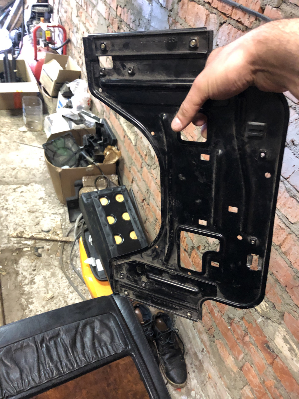

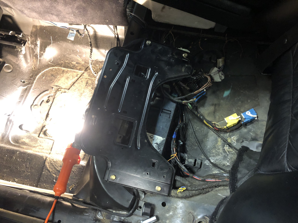

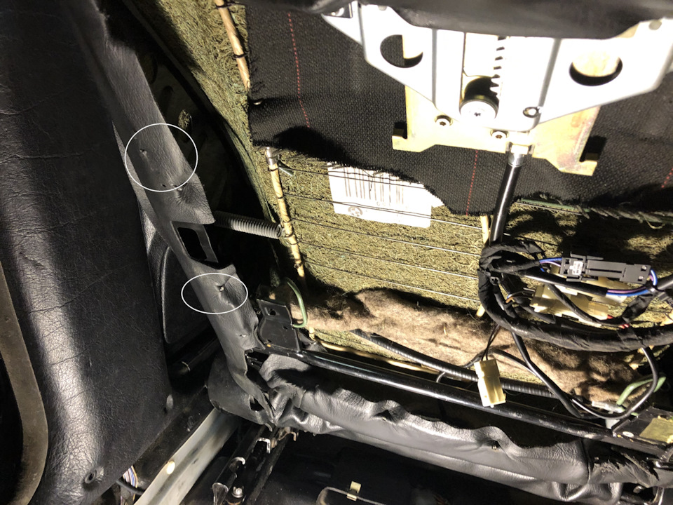

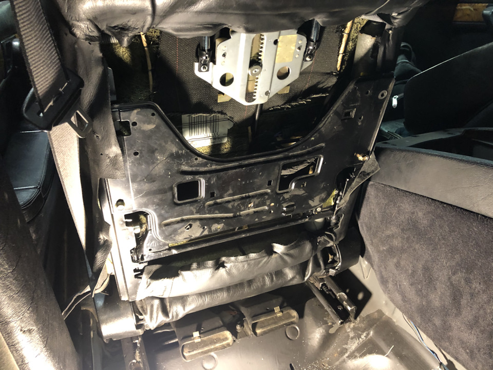

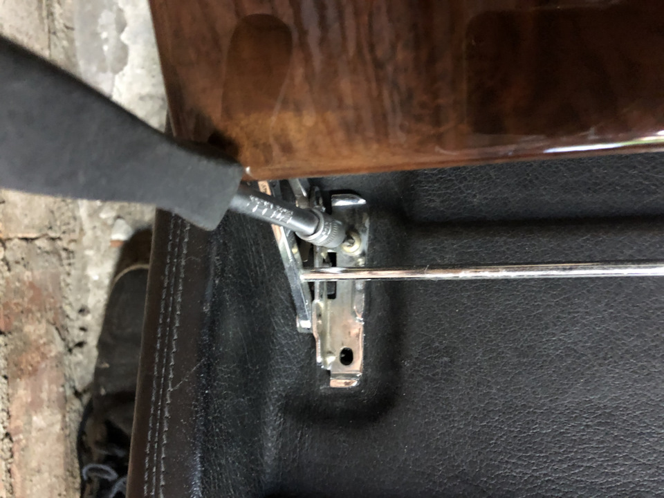

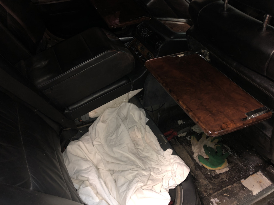

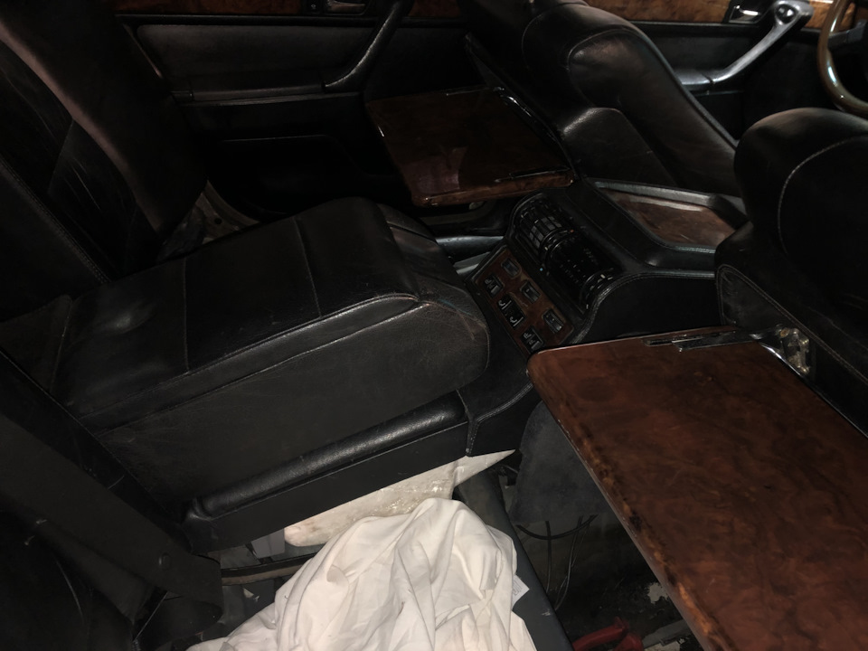

Bain Опубликовано 27 мая, 2020 Автор Опубликовано 27 мая, 2020 А уходить не хотелось т.к. на маленький отрезок времени было очень много обломов и я подумал присрать столики, не зря же подлокотники снимал :) Позавчера у нас вдвоем не вышло их воткнуть, ещё когда я взял столики в руки я обратил внимание, что на спинках снизу есть закладные под пружинки, ну которыми обычная спинка по низу цепляется за каркас сиденья. Ну вот я подумал, что они потерялись со временем и поставил их со своих спинок. А по факту они там и не нужны т.к. наши спинки они условно загнуты и держатся на каркасе снизу и сверху :)) Ну это ладно, до меня это дошло только в самом конце. По наводке дяди Игоря @WWW Ленинград я додумался открутить столик от спинки Вот эта жлыга сначала должна пристрелиться к сиденью Пристреливается она через плоские закладные 7 Закладные прикладываются к каркасу спинки с внутренней стороны и через них прикручивается жлыга :) Только у меня прикручивать было не через что, отверстий в каркасе нет, поэтому пришлось сверлить, примерно тут И вот так выглядит готовое к установке спинки кресло Спустя 2 часа точных расчётов и инженерной мысли столик присрался, грубо говоря к этой конструкции дальше прикладываешь спинку, а через неё приворачиваеш столик :) 3 Цитата
