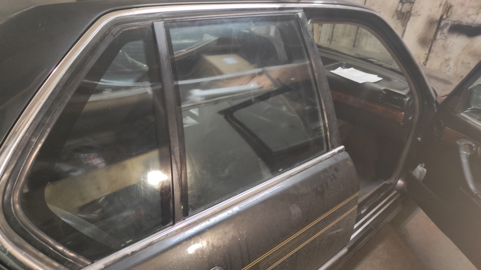

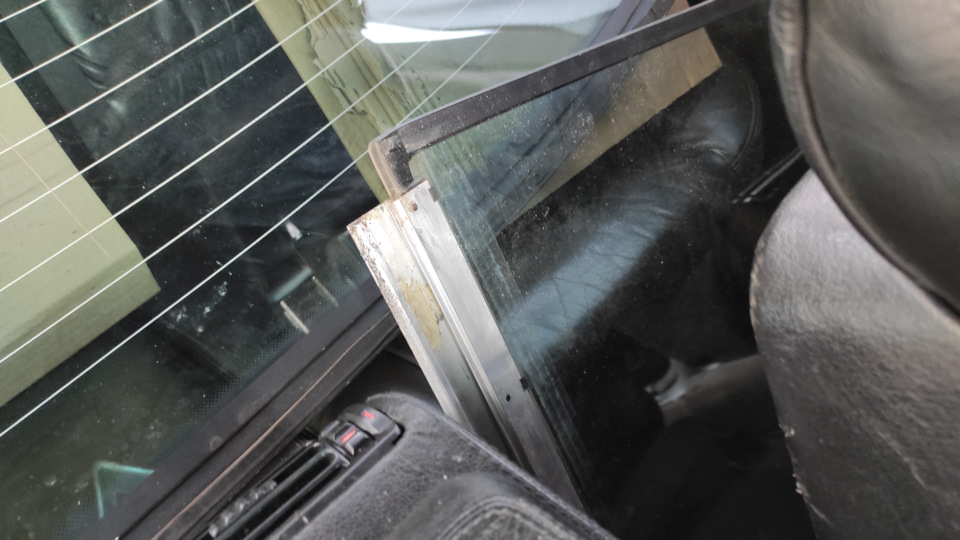

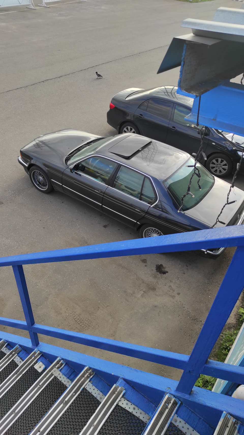

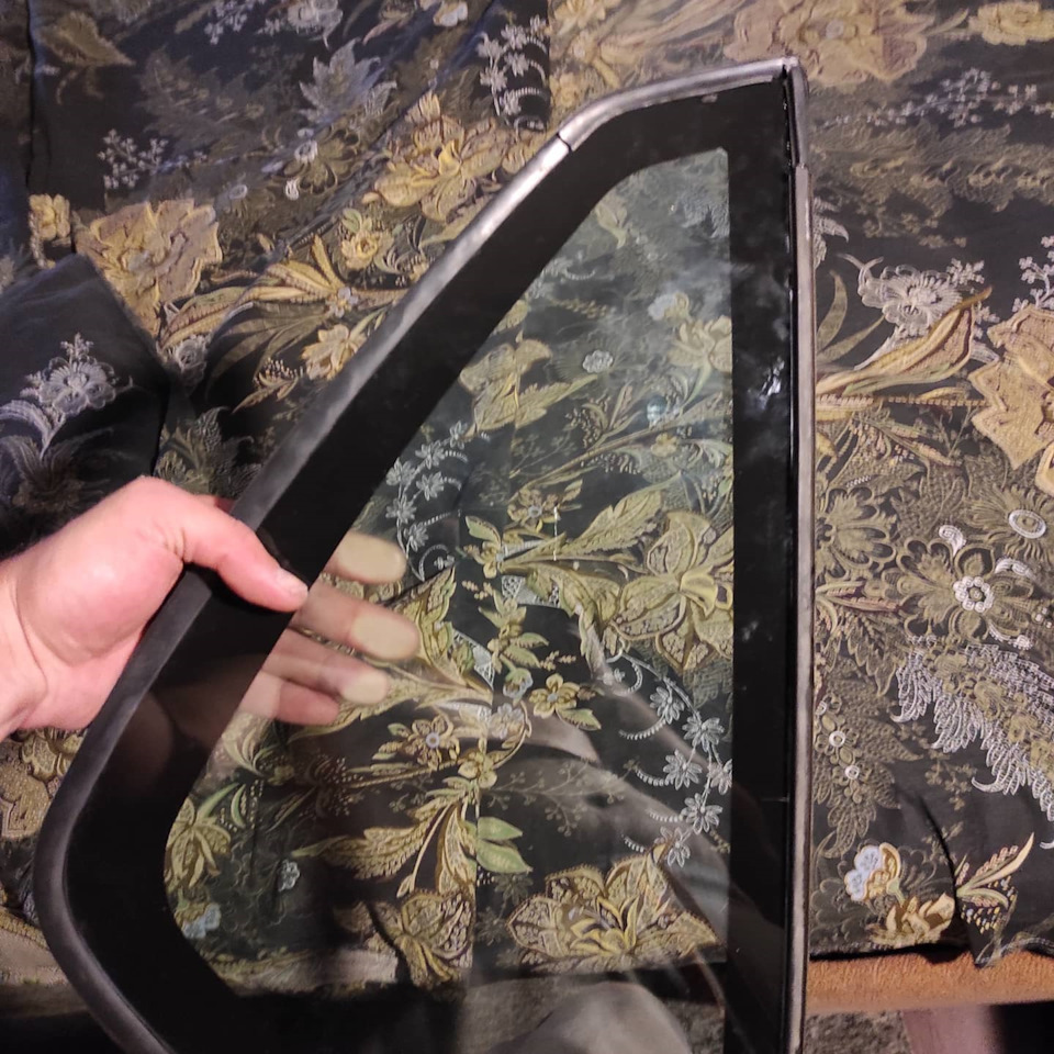

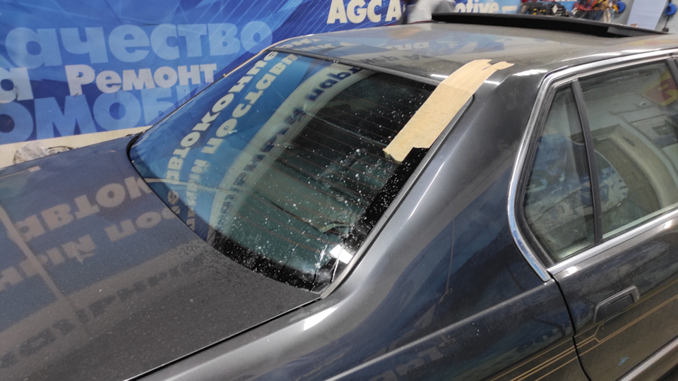

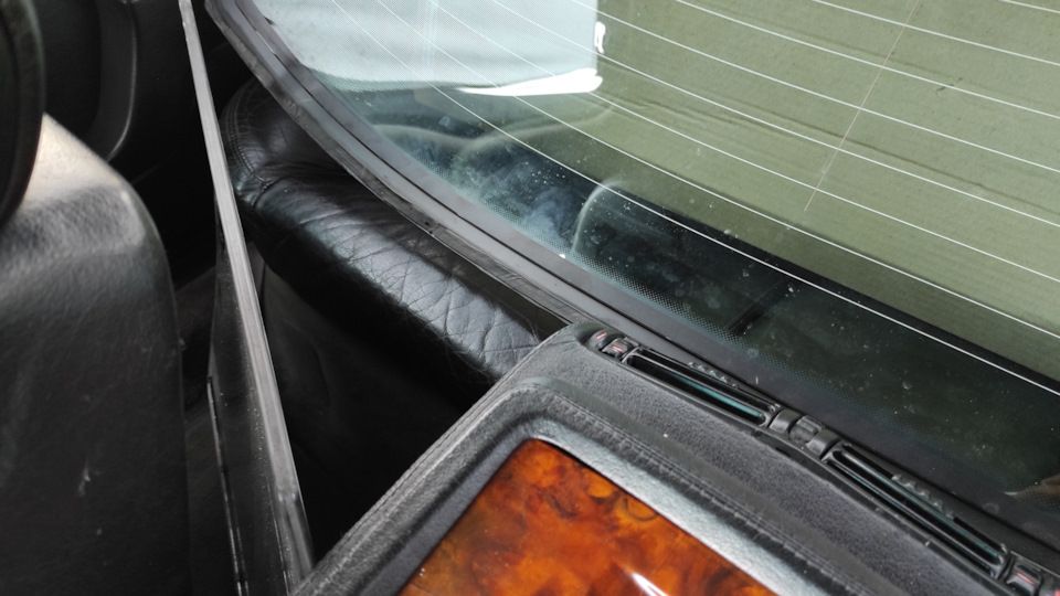

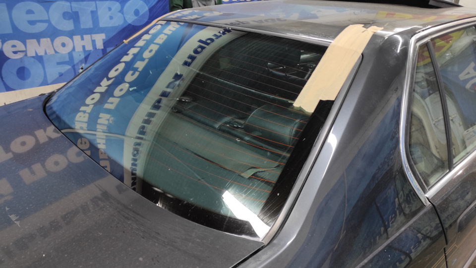

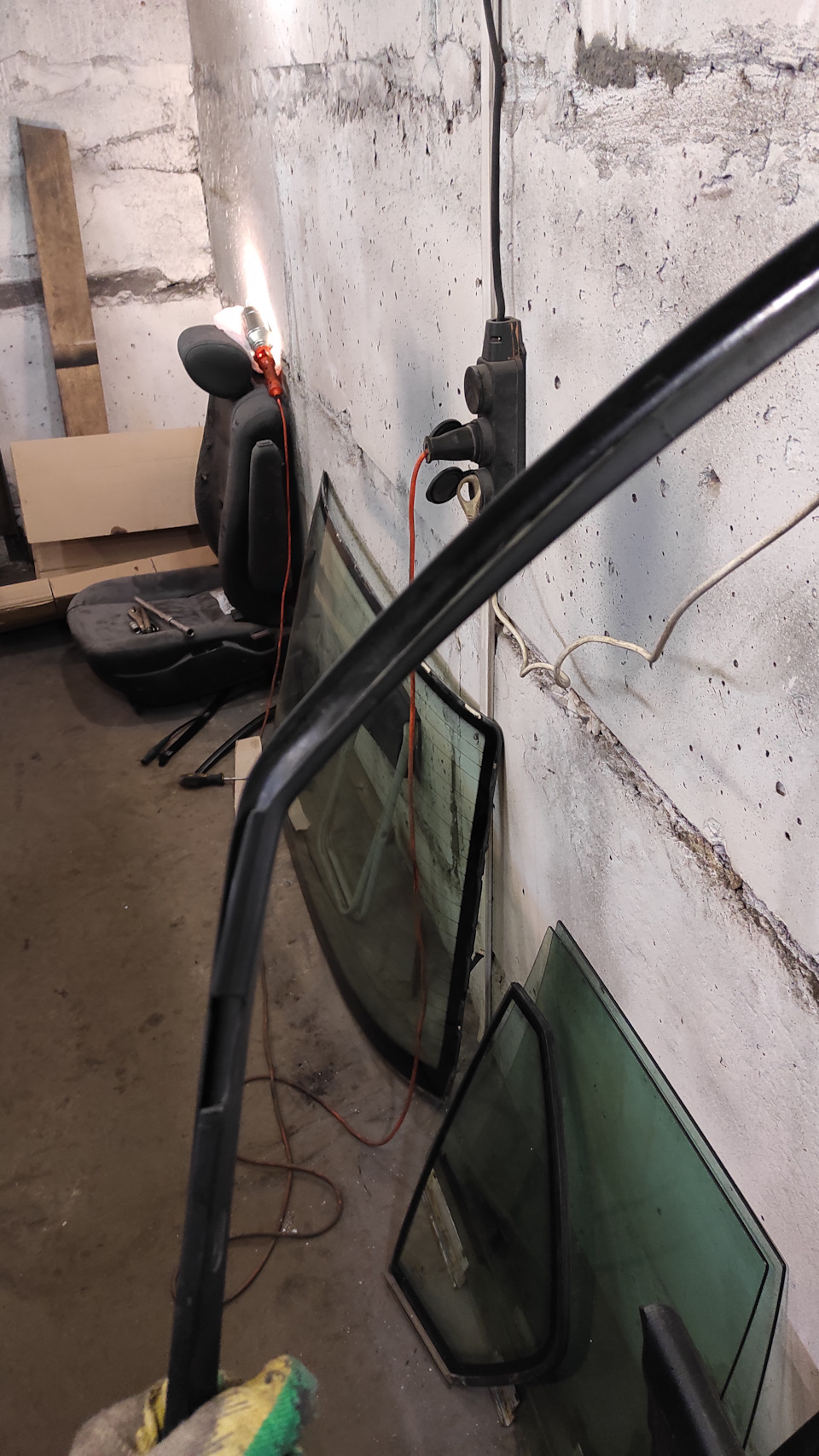

Bain Опубликовано 13 сентября, 2020 Автор Опубликовано 13 сентября, 2020 Вчера забрал стекла И подумал, мол зачем откладывать? Поехал сразу в стеклосервис Пока ехал домой до меня дошло, что я почти не слышу выхлопа при открытых окнах. Т.е. даже от одного заднего стекла эффект появился, занимательно :) 4 Цитата

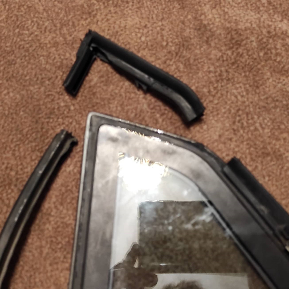

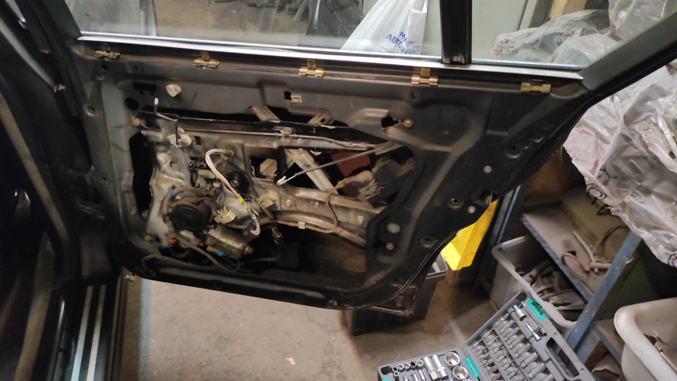

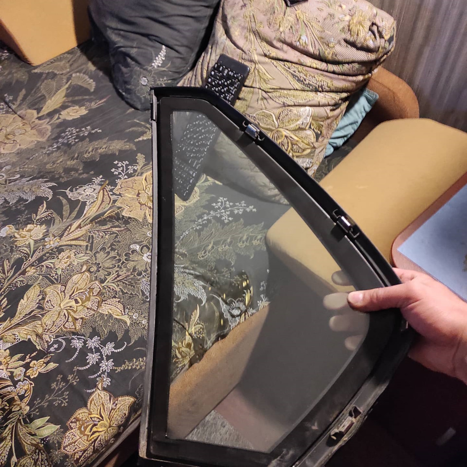

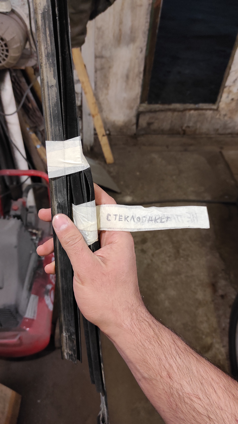

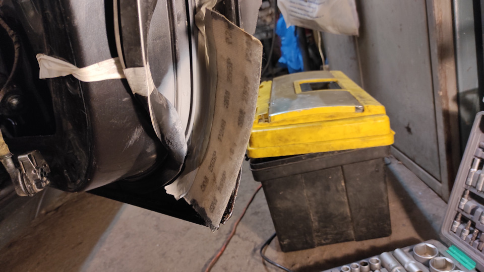

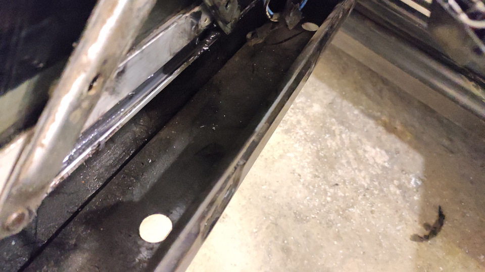

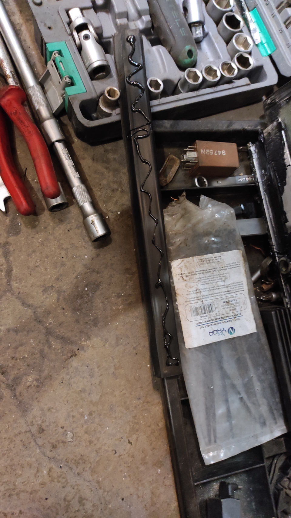

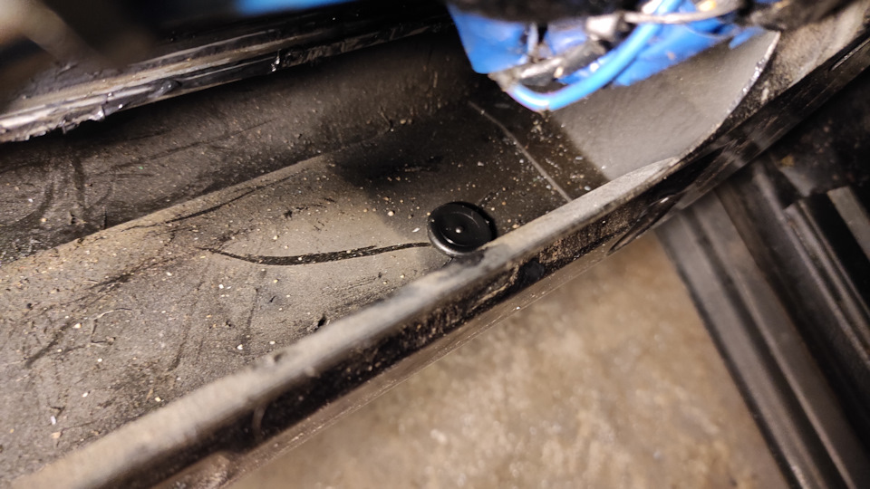

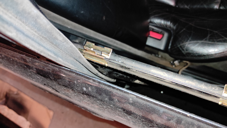

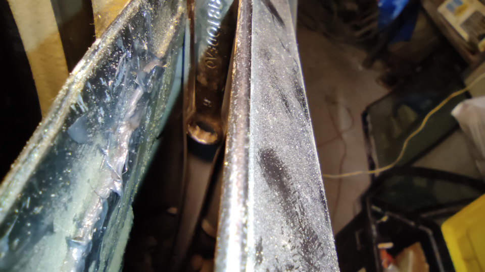

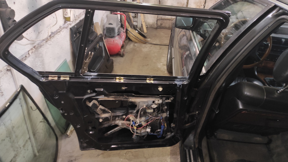

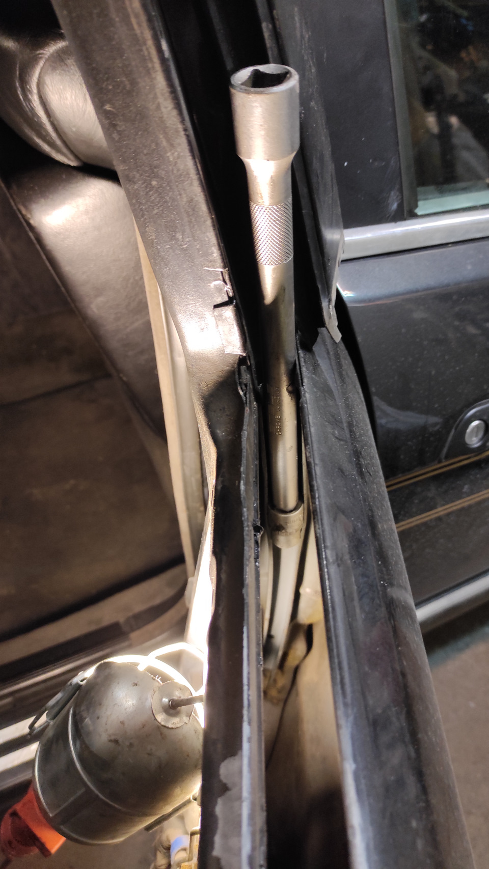

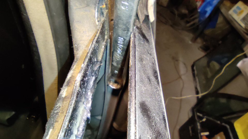

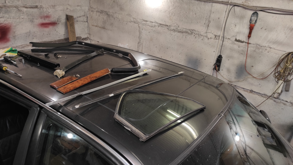

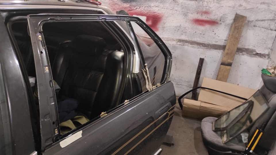

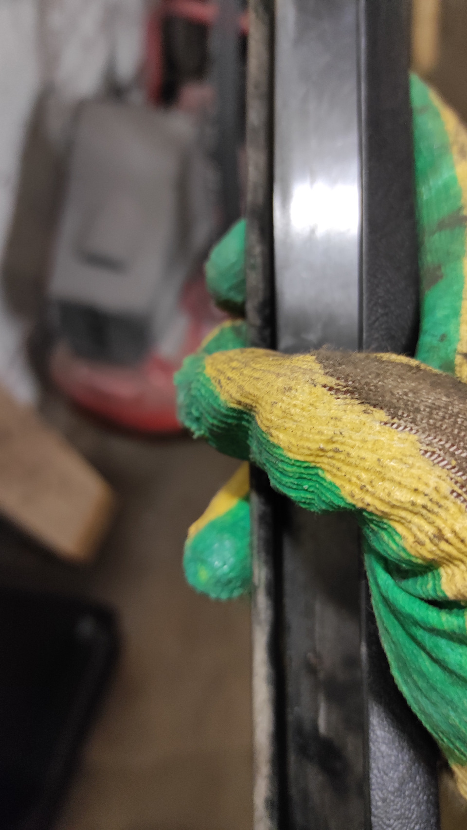

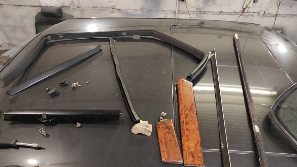

Bain Опубликовано 13 сентября, 2020 Автор Опубликовано 13 сентября, 2020 Итак, сегодня шел в гараж с намерением собрать стеклопакет в одну заднюю дверь :) Снял вообще всё, кроме свекломорковника Увидел в двери пару мест с ижонитом, вытравил всё, зацинковал, залил кислотником и подкрасил, на это ушло около часа. Дальше заменил все резинки, разборщик где- то порвал, где- то планки погнул, ппц :(( И тут я уперся в классическую дилемму, вот пришложил старую бархотку с направляющей внутри двери к новой Попробовал всунуть в направляющую, она даже влезает, но сильно схлопывается и стекло не сможет в неё проникнуть Поэтому принялся расширять эти направляющие И при этом в одну бархотку стекло опускается абсолютно адекватно, а другую он стягивает вниз, при этом расширять ещё сильнее не стоит. Походу придется её приклеить :) На этом захотел чпокнуть форточку в дверь, а тут резинка оторвана и куска не хватает, разборщик сказал "соре" :/ Но прдупредил заранее, поэтому я взял её домой Со своей старой снял нужный кусочек И вклеил его, да есть стык, но это лучше, чем ничего :( з.ы. даже форточка ппц тяжелая :) Думаю завтра возьму клей-герметик и пока будет приклеиваться одна бархотка я взорву вторую дверь, приклею их там и оставлю до вторника 3 Цитата

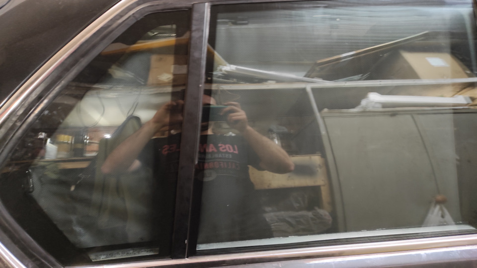

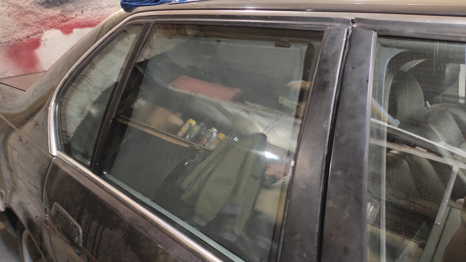

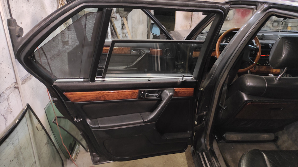

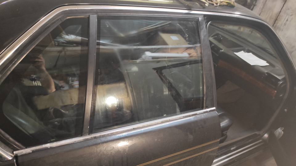

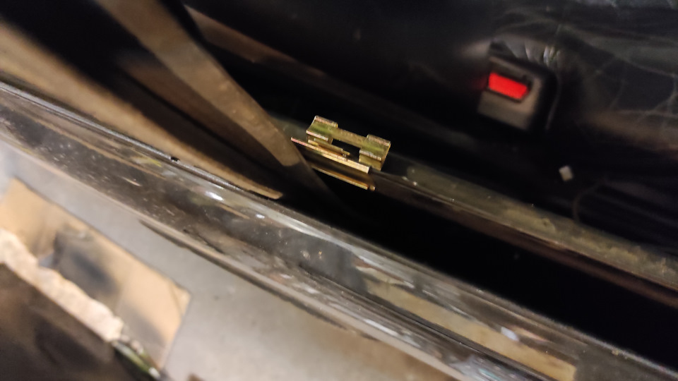

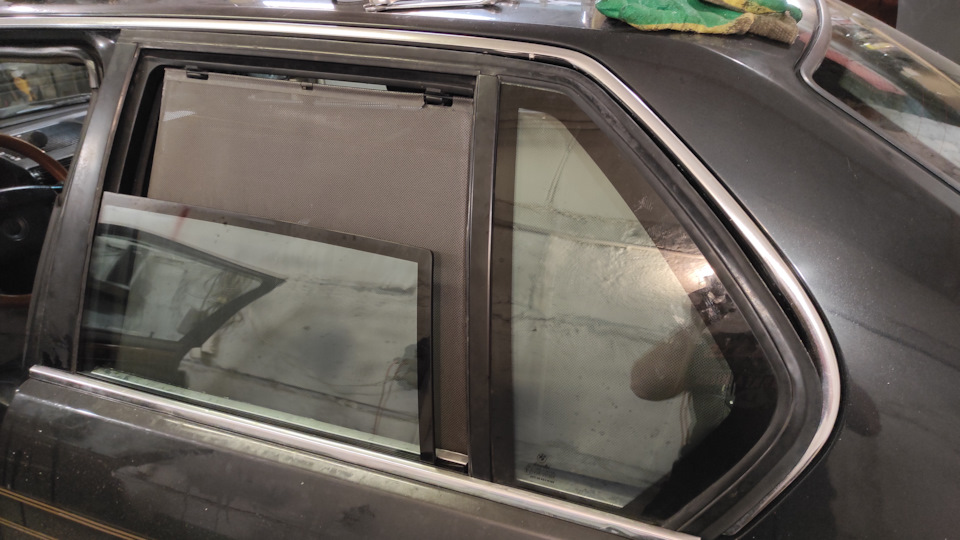

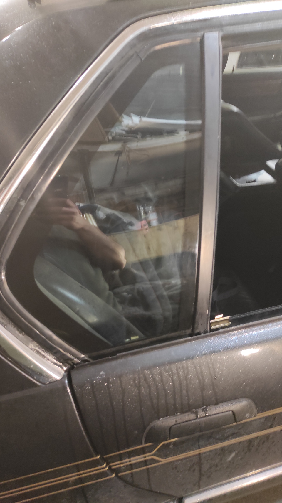

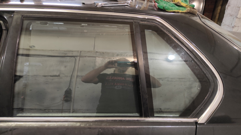

Bain Опубликовано 14 сентября, 2020 Автор Опубликовано 14 сентября, 2020 3 часа назад, Anton_EK сказал: на драйве ищи пермяка Кстати, похоже на план! :) А сегодня всрал форточку Приклеил бархотки направляек И собственно, закрепил стекло на свекломорковнике и собрал всё, что бы оно не вываливалось И оно даже ездит Естественно, с нюансом, но я постараюсь его исправить, впрочем, это уже лучше всех остальных...они, именно задние, у кого вываливаются, у кого перекашиваются, либо что- то в диких зазорах 2 Цитата

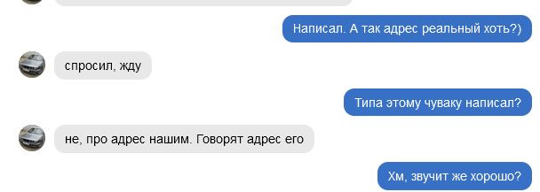

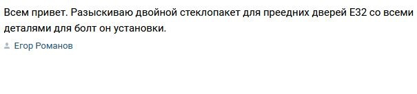

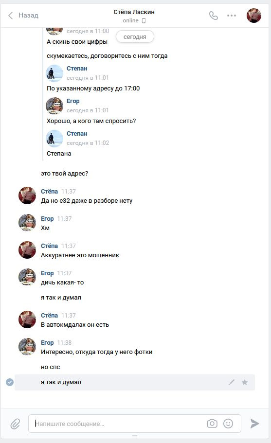

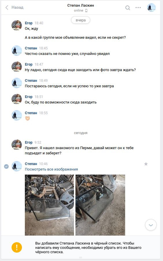

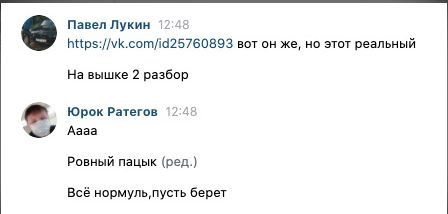

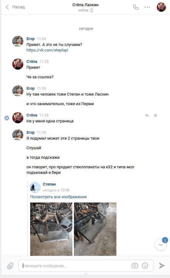

Bain Опубликовано 15 сентября, 2020 Автор Опубликовано 15 сентября, 2020 Итак, пару слов о том, как я докупал передние стеклопакеты и о том, как хорошо, что из- за проф. деформаций я параноик :) У меня есть фейк в вк, купленный за деньги, что бы нигде в вк и соотв. в mail.ru, а это равно в МВД, не было моих данных. Егор это я :) Там я иногда аскаю нужные дитоли т.к. майбнв это уже откровенное кладбище :) Итак, пишу запрос И откликается чувак То, что он не выходит на связь напрямую меня напрягло и я по совету Антона попросил условно знакомого из Перми забрать их для меня После разговора по телефону я кинул ему ссылку на страницу Степана Ласкина, который предлагал мне стеклопакет и они там со своими друзьями выясняют, что есть ещё одна страница Степы Ласкина из Перми 2 Степана Ласкина для одной Перми это что- то из разряда фантастики, но тот, что писал мне называет реальный адрес И тут мне отвечает настоящий Стёпа Такие дела :) Цитата
storozch Опубликовано 15 сентября, 2020 Опубликовано 15 сентября, 2020 Америку не открыл. моженников кишмя кишат. есть даже такие, которые продавали, а теперь кидают. это абсолютно безнаказанно. так что норм 1 Цитата
Bain Опубликовано 15 сентября, 2020 Автор Опубликовано 15 сентября, 2020 5 минут назад, storozch сказал: Америку не открыл. моженников кишмя кишат. есть даже такие, которые продавали, а теперь кидают. это абсолютно безнаказанно. так что норм Это да, просто чё делать вид, что всё норм, если тебе денег не предлагают и мазы развести нет? Ну зовёт он на реальный адрес, только его и товара там нет, денег он с этого не получит Цитата

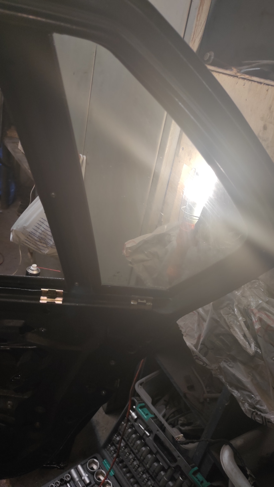

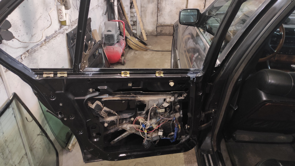

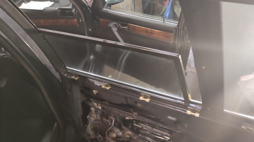

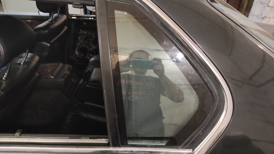

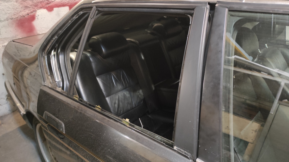

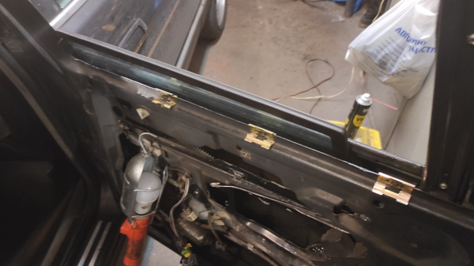

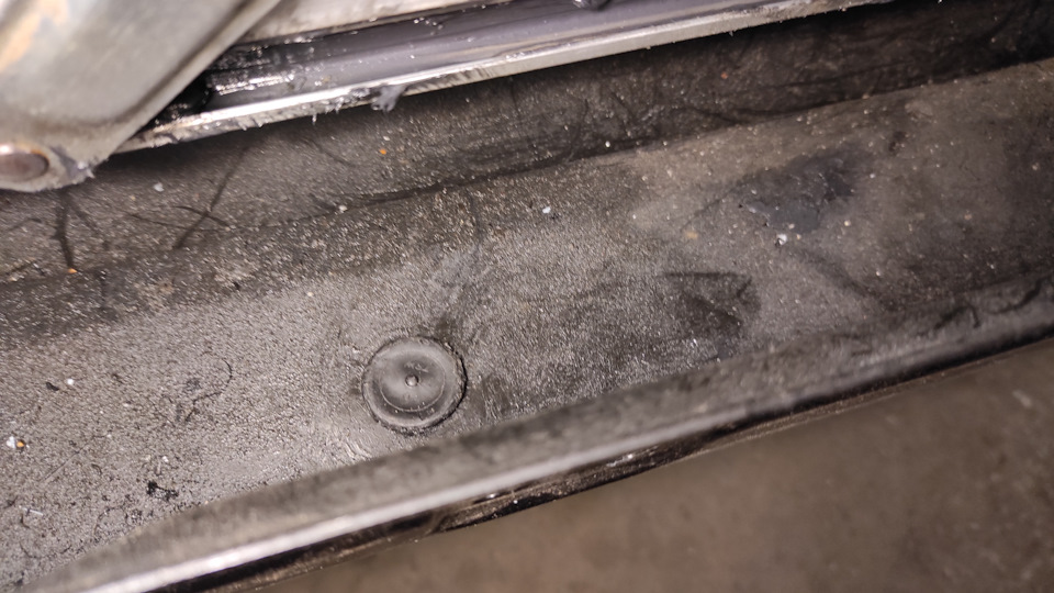

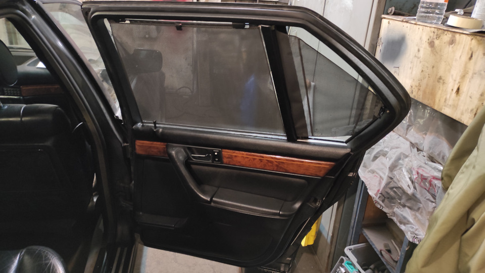

Bain Опубликовано 15 сентября, 2020 Автор Опубликовано 15 сентября, 2020 Сегодня успел кабанчиком доработать дверь и вкинуть туда стеклопакеты, благо левая сторона была не такой косячной и дополнительно делать ничего не пришлось и в перекурах наносил, слой за слоем, цинк, кислотник, грунт, краску и лак на бывшие ижонитовые месторождения :) И дверь слиплась В следующий заход надо собирать карты и задние стойки, но там сначала надо перепаять провода под подогрев и антенну со старого стекла на новое, а то на новом они все короткие. И хочу ещё заказать клипсы под резинку и молдинг под стеклом под стеклопакет+шторки, а то на обычных резинка плохо держится, напрягает. А найти эти клипсы в етк вообще не могу :О 2 Цитата

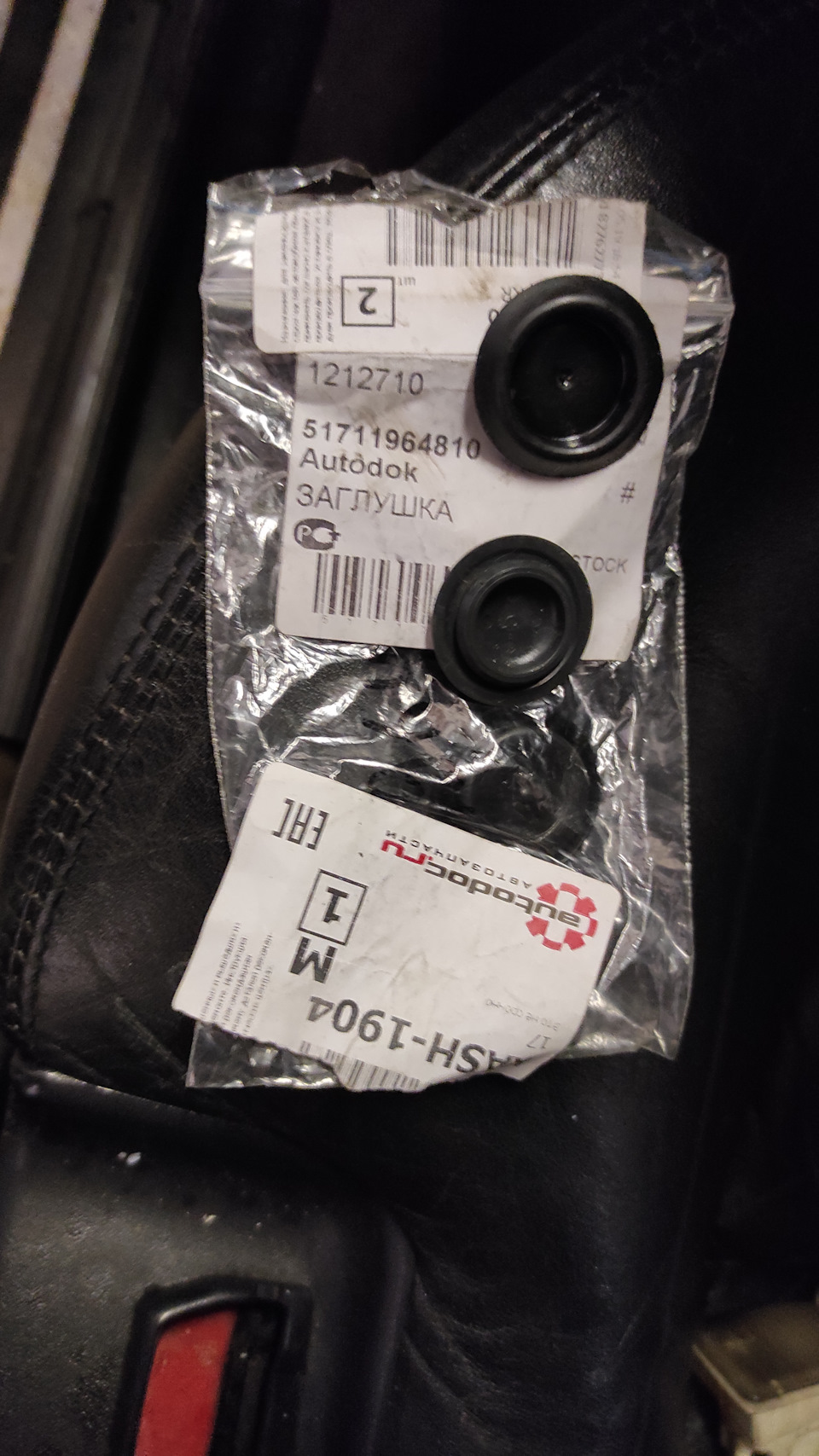

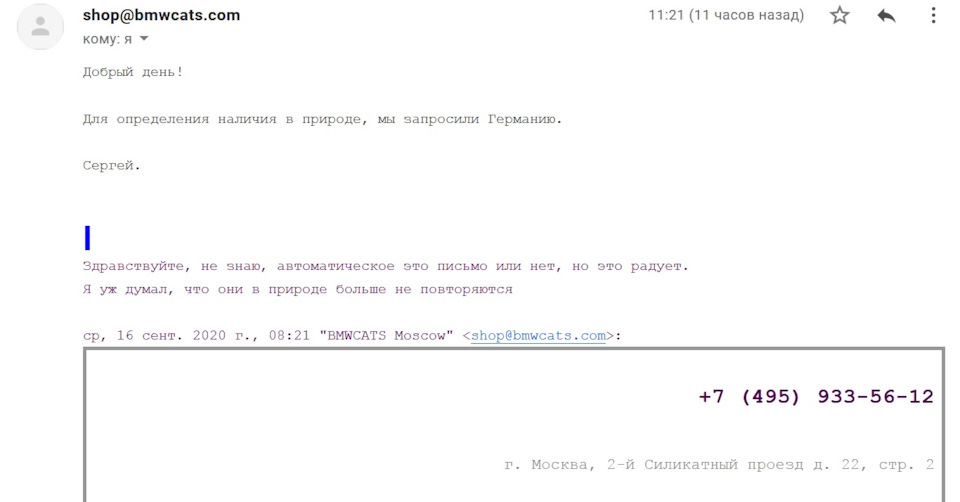

Bain Опубликовано 15 сентября, 2020 Автор Опубликовано 15 сентября, 2020 А во, затуп прошел :) https://bmwcats.com/bmw/E32/47352/-:A:-/41/41_0716/ №6 Для автомобилей с солнцезащитная штора и Стеклопакет заказал, 30 дней :((( Цитата

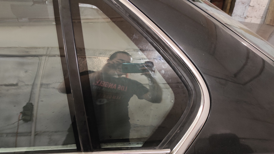

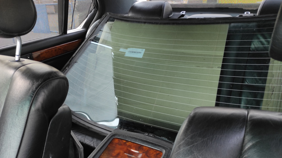

Bain Опубликовано 16 сентября, 2020 Автор Опубликовано 16 сентября, 2020 Гешефт завершился тотальной победой :) Первым делом bmwcats поискали мне клипсы под стеклопакет+шторки в РФ и не нашли их тут, то отправили запрос в дойчланд. :))))) Позже нашлись, через 16 дней должны быть у меня, как раз на мой юбилей :)) Пока они не приедут я приделал обычную стандартную резинку и клипсы, а те, что под пакеты положил в кубышку В гараже я первым делом быстренько собрал всё вокруг заднего окна, подключил подогрев и антенну, стойки поставил и полез думать, что делать с собирающимися резинками Но по итогу просто вытянул эту резинку наружу и выставил её вровень с планкой и стекла стали ездить вполне адекватно. Дальше долго выставлял свекломорковники и когда уже всё отрегулировал и прикрутил- приступил к сборке двери. Когда начал ставить пластиковые нахлобучки на верхнюю дугу двери я обломался т.к. в районе треугольников она не влезала под оный т.к. он стал толще :) Его пришлось подрезать по кантику Ещё спустя год вставил в дверь заглушки И даже извечно торчащую резинку здесь заправил :) ауф Лухури И вторую В итоге всё нормально, стекла перестанут скрипеть, когда приедут клипсы, а так всё отлично. Не понимаю чё люди в инете ноют, у кого с ними понос, у кого золотуха, всё встает без особой боли 4 Цитата
