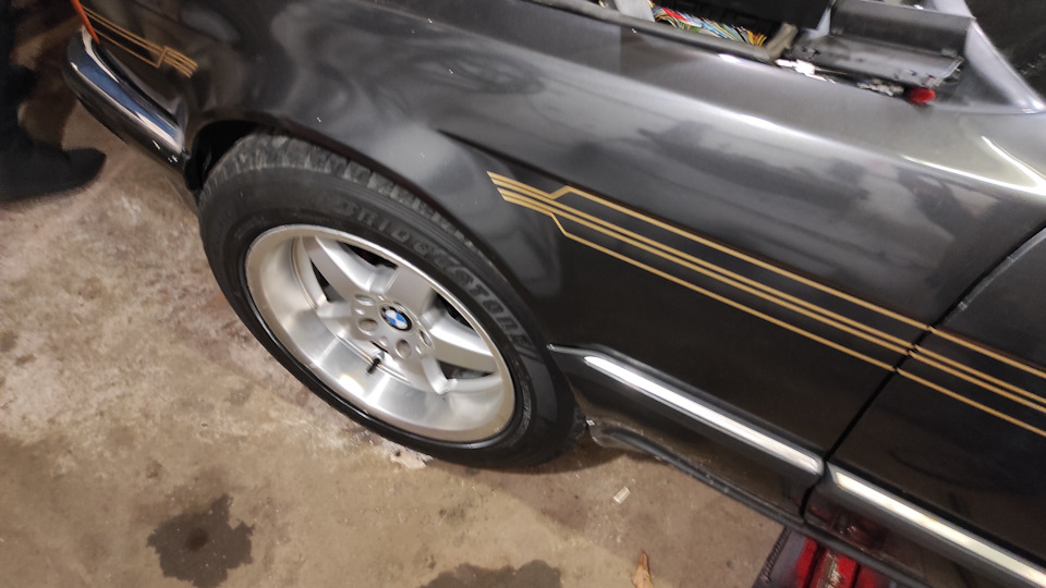

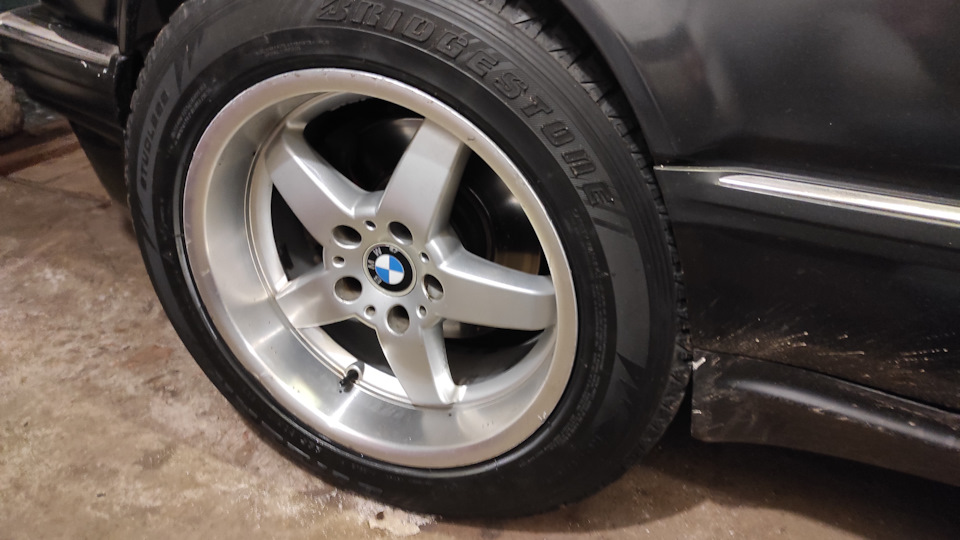

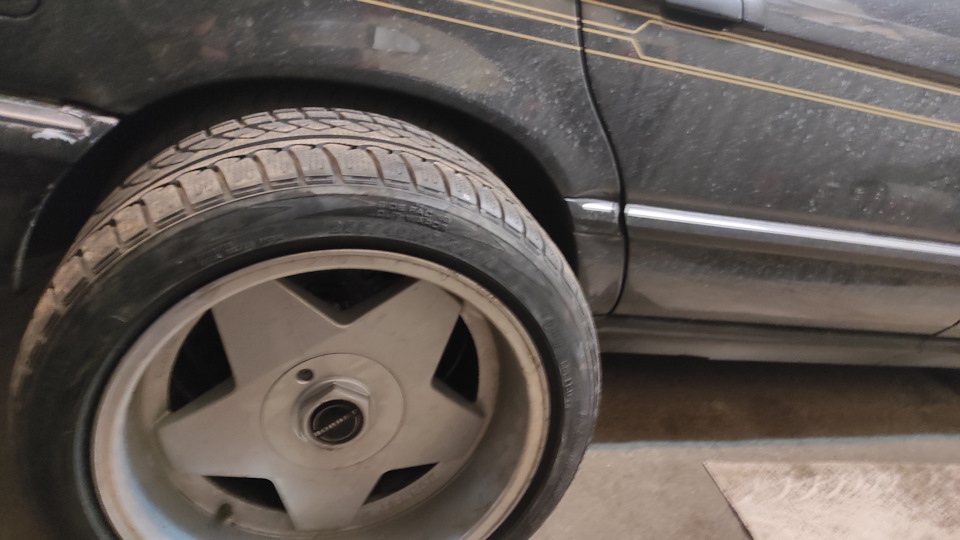

Bain Опубликовано 5 ноября, 2020 Автор Опубликовано 5 ноября, 2020 Не вышел аленкай цветочек, Р17/245/60 для е32 оказался слишком велик, хотя бы ещё 5мм и влетели бы, а так при вывороте арку шоркают :((( Пришлось сдать обратно :( Обидно, мне понравились :( И Толик сегодня не приехал :( Цитата
HARTGE Опубликовано 7 ноября, 2020 Опубликовано 7 ноября, 2020 Ну а почему не поставить резину поменьше и все? Эту резину продашь Цитата
ap-bmw Опубликовано 7 ноября, 2020 Опубликовано 7 ноября, 2020 В 05.11.2020 в 22:18, Bain сказал: Не вышел аленкай цветочек, Р17/245/60 для е32 Конечно не вышел, высота 60 слишком большая, обычно 245/45 R17 влетает, и назад 265/40 R17 если разноширы... Только что, HARTGE сказал: Эту резину продашь Покупать нужную резю и морочиться с продажей этой не айс, то на то не выйдет и времени потеряешь и бабки не отобьешь, а диски отдельно чел вряд ли отдаст... 1 Цитата
Bain Опубликовано 7 ноября, 2020 Автор Опубликовано 7 ноября, 2020 4 часа назад, HARTGE сказал: Ну а почему не поставить резину поменьше и все? Эту резину продашь 4 часа назад, ap-bmw сказал: Конечно не вышел, высота 60 слишком большая, обычно 245/45 R17 влетает, и назад 265/40 R17 если разноширы... Покупать нужную резю и морочиться с продажей этой не айс, то на то не выйдет и времени потеряешь и бабки не отобьешь, а диски отдельно чел вряд ли отдаст... Так точно, не, он был, согласен забрать резину, но морочиться решительно не хотелось. Я как-то искал бу резину и почти неделю катался по объявлениям и по шинкам на проверки. У меня щас банально нет столько времени Цитата

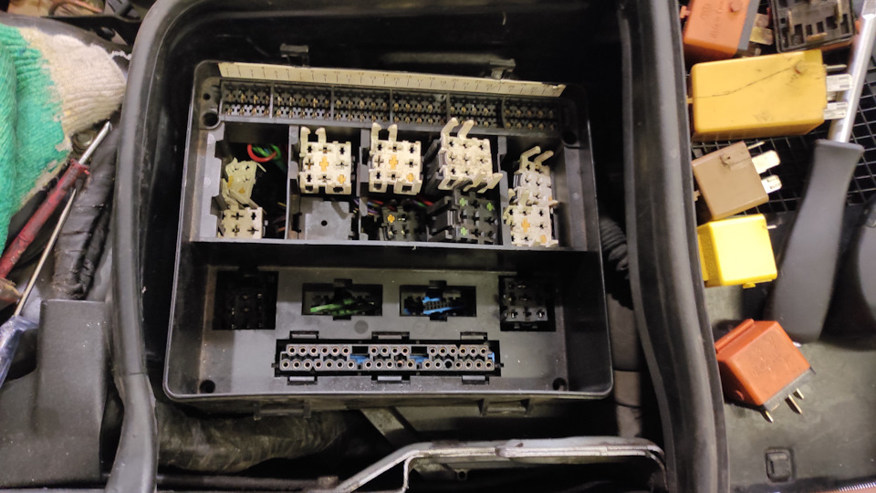

Bain Опубликовано 7 ноября, 2020 Автор Опубликовано 7 ноября, 2020 Ну смари, Толик вчера ничего толком не сделал, вынул блок RM и вставил его назад...и всё заработало :))) Он сказал, что там, вероятно, был плохой контакт :) Но я отношусь к этому скептически, а те баги, это я не правильно вставил реле. Там 4 одинаковые колодки и я перепутал их местами Я по подсказкам Толи всё правильно воткнул и в целом всё 1 Цитата
ap-bmw Опубликовано 8 ноября, 2020 Опубликовано 8 ноября, 2020 9 часов назад, Bain сказал: Там 4 одинаковые колодки и я перепутал их местами А сфотать перед снятием не судьба было, чтоб не путаться при установке?)))) Цитата
Bain Опубликовано 8 ноября, 2020 Автор Опубликовано 8 ноября, 2020 Так я фоткал, а их там 4 штуки одинаковых Цитата
Funkyboss Опубликовано 8 ноября, 2020 Опубликовано 8 ноября, 2020 2 часа назад, Bain сказал: Так я фоткал, а их там 4 штуки одинаковых Беспощадная логика конструкторов 1 Цитата

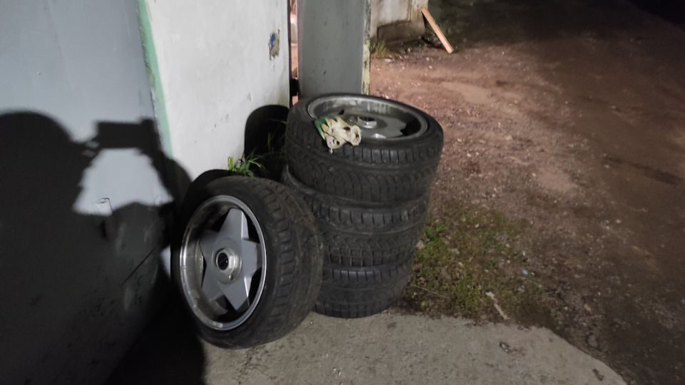

Bain Опубликовано 10 ноября, 2020 Автор Опубликовано 10 ноября, 2020 https://www.avito.ru/moskva/zapchasti_i_aksessuary/borbet_2021835186 https://www.avito.ru/moskva/zapchasti_i_aksessuary/borbet_b_r16_et5_225_50_16_i_205_50_16_446188990 Муки выбора, но наверное поеду сначала Б посмотрю т.к. продавец А не контактный и крипует меня сильно Цитата
White_Bear Опубликовано 10 ноября, 2020 Опубликовано 10 ноября, 2020 Мне "бобры" по первой ссылке симпатизируют. "Бобры" на второй... крышки какие-то не такие. 1 Цитата
indigo Опубликовано 10 ноября, 2020 Опубликовано 10 ноября, 2020 4 часа назад, Bain сказал: https://www.avito.ru/moskva/zapchasti_i_aksessuary/borbet_2021835186 https://www.avito.ru/moskva/zapchasti_i_aksessuary/borbet_b_r16_et5_225_50_16_i_205_50_16_446188990 Муки выбора, но наверное поеду сначала Б посмотрю т.к. продавец А не контактный и крипует меня сильно Продавец А может мошенником оказаться. Фоток нормальных нет, профиль создан несколько дней назад. И полированные полки на зиму - сомнительное удовольствие. Цитата
Bain Опубликовано 10 ноября, 2020 Автор Опубликовано 10 ноября, 2020 1 минуту назад, indigo сказал: Продавец А может мошенником оказаться. Фоток нормальных нет, профиль создан несколько дней назад. И полированные полки на зиму - сомнительное удовольствие. да это вообще не его фотки, это же скриншот открытой в авито фотке на андроиде :) Цитата
indigo Опубликовано 10 ноября, 2020 Опубликовано 10 ноября, 2020 Ага, вот отсюда стырил: https://www.drive2.ru/l/1533590/ Цитата
Bain Опубликовано 10 ноября, 2020 Автор Опубликовано 10 ноября, 2020 Я склоняюсь к тому, что приеду и увижу кривые/косые ободранные овалы) 1 Цитата

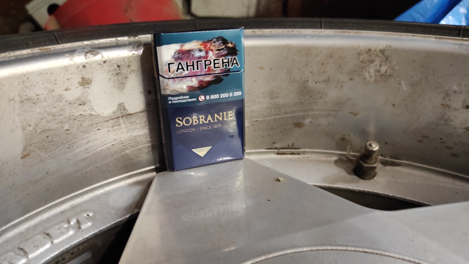

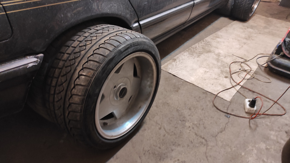

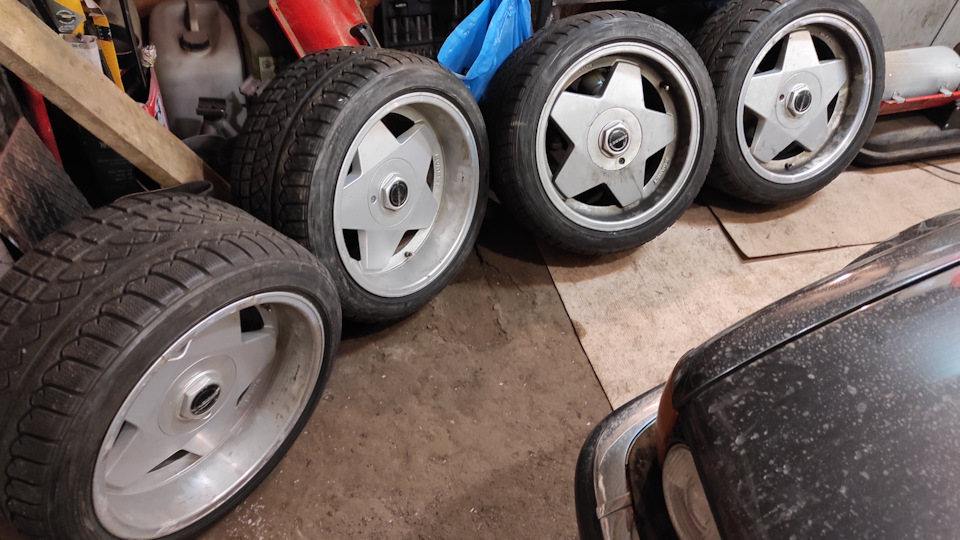

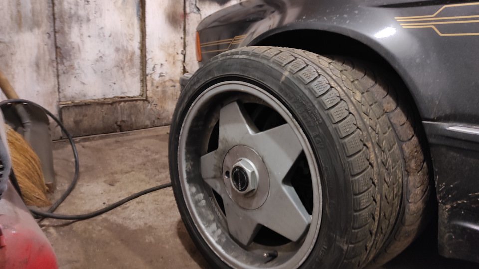

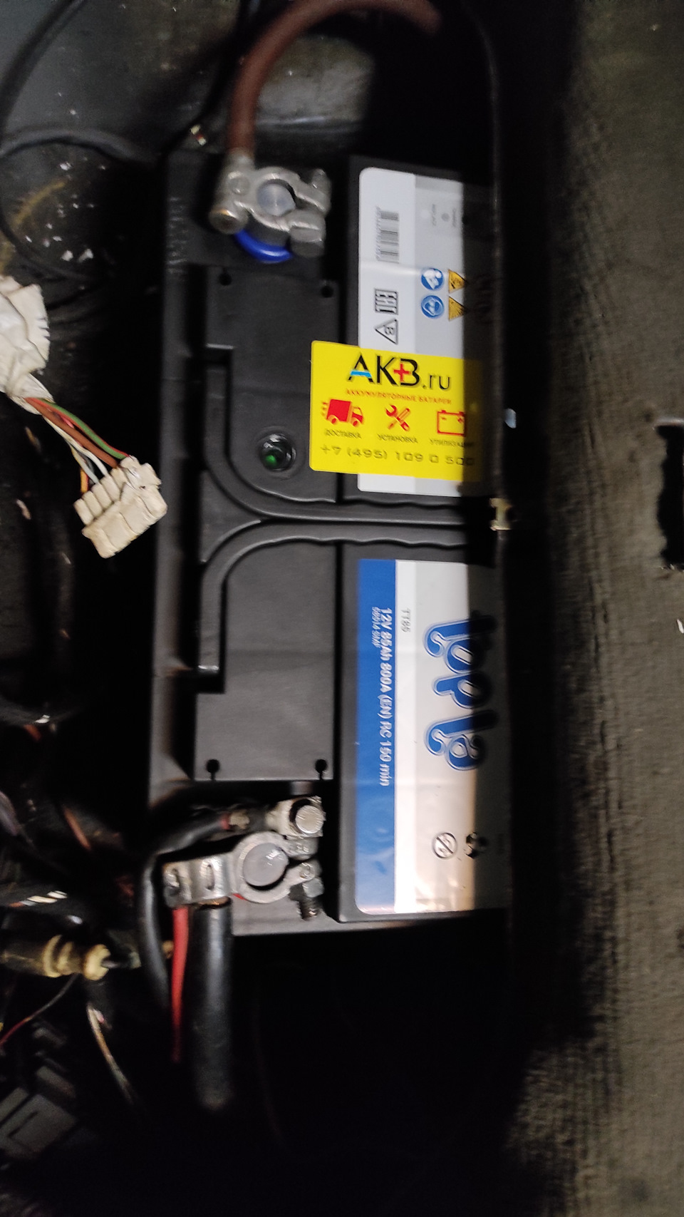

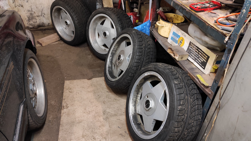

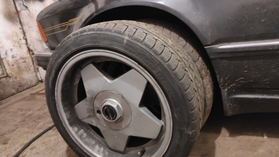

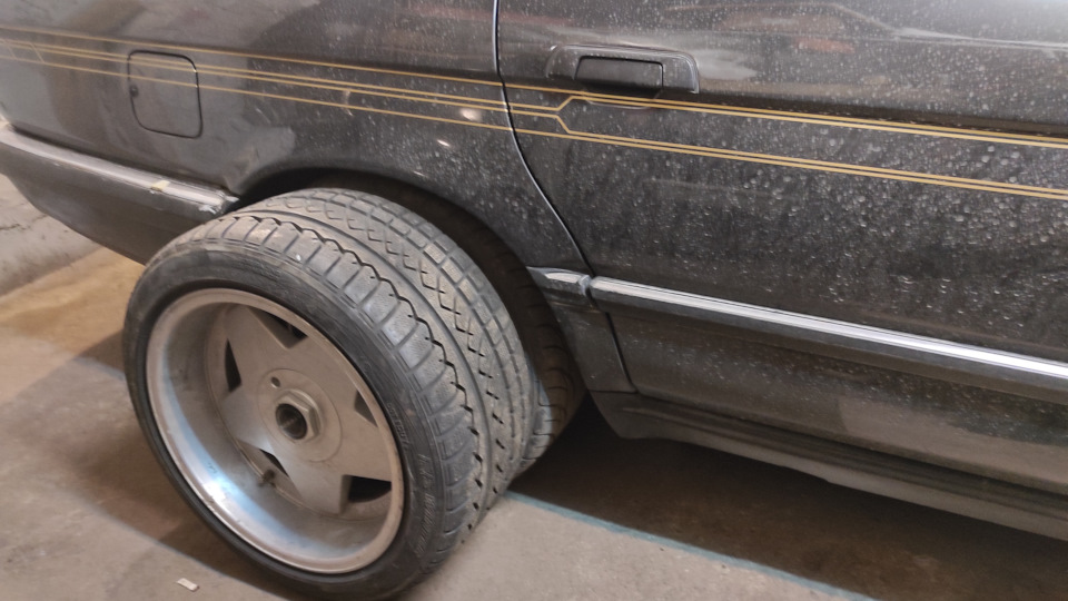

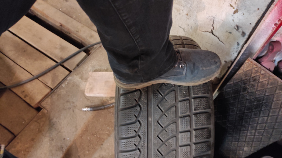

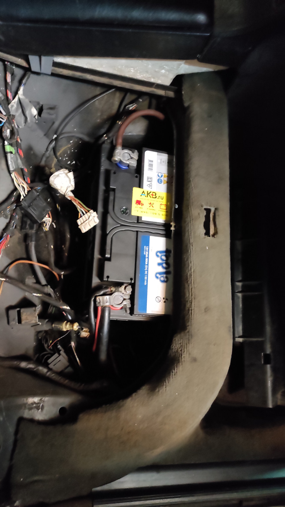

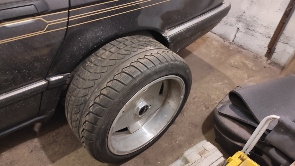

Bain Опубликовано 10 ноября, 2020 Автор Опубликовано 10 ноября, 2020 Скепсис был напрасен :) Диски не отличные, но вполне хорошие, даже вроде красить не нужно, помою- будет видно, продавец плакал и умолял отполировать полки в зеркало Ширина задних кастрюль приводит меня в ужас, я никогда не ездил на таких огромных колесах, если в арку не влезут- арки раскатаю нах Просто жесть :) Резина типа новая, но 2006 года, говорит, что проездил на ней 500 км, но на шинке сказали ваще отлично :) Ну и конечно же это всё не могло быть настолько хорошо. Я заглушил машину, когда вылез из неё колеса тащить на осмотр. Сел назад и аккума буд- то ваще нет, стартер даже не крутанул мотор -_- Теперь думать, что это, я аккум убил, когда реле наобум тыкал или электрические демоны ещё не убежали? Это я выходит, чисто на гене ездил, меня там толкнули всем сервисом, приехал в гараж, заглушил машину и она не смогла завестись второй раз прямо сразу 5 1 Цитата
ap-bmw Опубликовано 11 ноября, 2020 Опубликовано 11 ноября, 2020 10 часов назад, Bain сказал: Диски не отличные, но вполне хорошие, даже вроде красить не нужно Поздравлямба с приобретением!!! Хороший колес, в арку влезут со свистом, ничего раскатывать не надо будет, у меня на е32 сзади стояла десятка с шириной резины 265 и все работало на ура! 10 часов назад, Bain сказал: Это я выходит, чисто на гене ездил И даже лампочка зарядки ни разу не моргнула, даже в пол накала??? Что говорит товарищ тестер? Цитата
Bain Опубликовано 11 ноября, 2020 Автор Опубликовано 11 ноября, 2020 Не, не моргнула, утечка 0.02 в режиме мультиметра 10а. дальше хз, думаю просто вышвырнуть аккум и какой- нибудь бу вкинуть и посмотреть чё выйдет Цитата
ap-bmw Опубликовано 11 ноября, 2020 Опубликовано 11 ноября, 2020 5 минут назад, Bain сказал: Не, не моргнула, утечка 0.02 в режиме мультиметра 10а Да я не про силу тока в режиме покоя))), я про вольты на холостых в режиме зарядки? Цитата
Bain Опубликовано 11 ноября, 2020 Автор Опубликовано 11 ноября, 2020 не посмотрел, я думал второй раз тачка норм заведется ) Цитата
ap-bmw Опубликовано 11 ноября, 2020 Опубликовано 11 ноября, 2020 38 минут назад, Bain сказал: я думал второй раз тачка норм заведется ) Если нормальной зарядки нет с чего она заведется))) Перед заменой АКБ и после зарядки старого проверь его нагрузочной вилкой, может дело в гене или контакте каком... Цитата
Bain Опубликовано 11 ноября, 2020 Автор Опубликовано 11 ноября, 2020 ага, нагрузочной вилкой, щас выберу из 100 лежащих у меня ) Цитата
Bain Опубликовано 12 ноября, 2020 Автор Опубликовано 12 ноября, 2020 Вчера удумал увезти свой аккум на диагностику, а как это сделать? На такси кататься контрпродуктивно и дорого ( час пик ). Сел в машину, ключ на старт, стартер только маховик стронул и аккум сказал "убей меня, Билли". Подключил к нему зарядку и пошел пока колеса мерить, за это время, минут 15-20 аккум зарядился "полностью", зарядка показывала, что он уже полон, ну тут всё ясно -_- Аккум умер, да здравствует аккум На нг наверное зажрусь и куплю себе оригинальный. Цитата
ap-bmw Опубликовано 12 ноября, 2020 Опубликовано 12 ноября, 2020 1 час назад, Bain сказал: Аккум умер, да здравствует аккум Дык ты ж его вроде недавно покупал, по гарантии не...? Цитата
Bain Опубликовано 12 ноября, 2020 Автор Опубликовано 12 ноября, 2020 1 минуту назад, ap-bmw сказал: Дык ты ж его вроде недавно покупал, по гарантии не...? Чек просрал и убил я его сам, я не думаю, что прокатило бы :) Цитата
