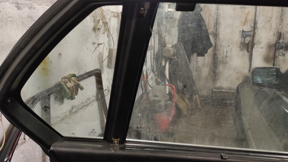

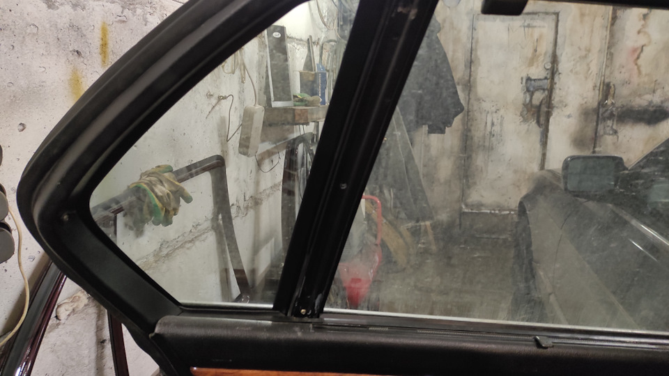

Bain Опубликовано 12 декабря, 2020 Автор Опубликовано 12 декабря, 2020 Вчера звонят и говорят, что мой родной гена всё, мол вроде ротор и диодный мост с обмоткой нормально прозваниваются, но при появлении нагрузки напряжение на нем почему- то растет и появляется гул. Гул кстати всегда был в магнитоле, и чем выше обороты двс, тем сильнее гул, электрический такой. Короче вердикт, если я верно понял- межвитковое КЗ в обмотке. Третий генератор был с перебитым проводом на роторе, его тоже не стали делать, а вот третий, который от Макса вроде сделали. На станке мне показали, что работает отменно, прямо с трансформатора дали на него 100А нагрузки и напряжение просело до 14.3в. Взяв охапку своих генераторов и вернувшись в гараж я решил немного прибраться, а то опять срач развел и пришлось передвигаться вокруг машины прыжками, выделил удобный угол для тепловой пушки, что бы она ничего не сожгла и раздувала тепло по всему периметру Попутно ещё пошуршал по точкам коммутации силовых плюса и минуса, дополнительно зачистил клеммы в коробке для клеммы прикуривания под капотом, остальные я осматривал ранее. Залез и в клемму минуса на стенке заднего дивана, гайка там вообще от руки открутилась О_О Зачистил и посадил на самоконтрящуюся гайку. В итоге я прикручиваю генератор, завожу движок и и чуть позже вывез машину на улицу, что бы не задохнуться Не понимаю, почему бк так отображает напряжение, на гене все время либо 14+ либо около 14, на клеммах аккума в среднем на 0.5в меньше, чем на гене. При этом заметил 2 прикола: -Перестало фонить в магнитолу, совсем. -Почему- то на бк самовосстановилась секция на экранчике :)))0 Забыл клемму скинуть на заведенную… Теперь остается разобраться, почему по бк напряжение отображается так не точно. Ну и на этой радостной нотке прилепил к левой шторке стоковый крепеж 3 1 Цитата
