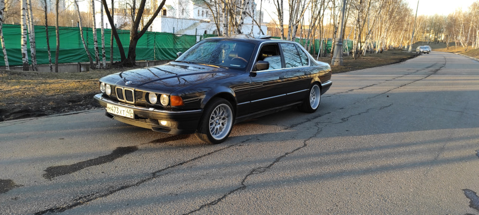

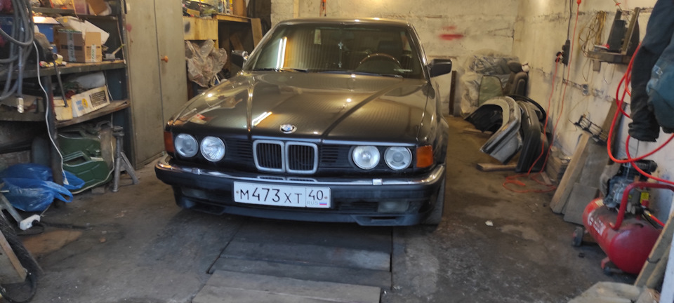

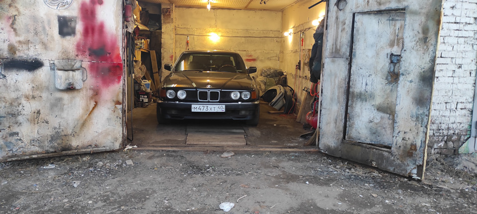

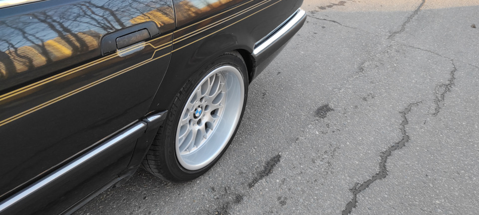

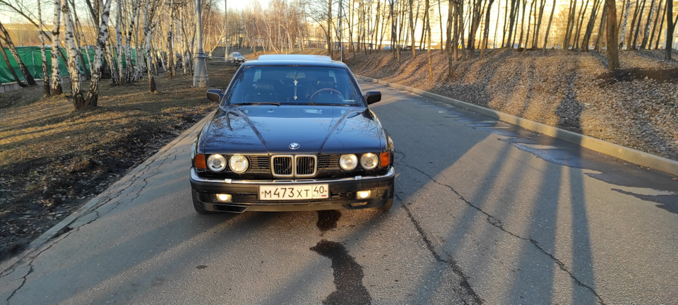

Bain Опубликовано 10 апреля, 2021 Автор Опубликовано 10 апреля, 2021 Кстати о дисулях :) Да здравствует весна, да будет тепло! :) Вчера собрал передние колеса и сегодня был в гараже, переобулся, сгонял на мойку, отмыл и тачку, и зимние колеса И вот итог, наконец- то я смотрю на свою машину и вижу то же самое, на что дергал свой пиструн, когда был нищим щеглом, рассматривающим Е32 в интернете :) Увидев всю эту красоту меня на секунду одолела гордость за проделанную на протяжении всех этих лет работу, не зря старался, маслайте свои хосписы пацаны, не кидайте их и при должном усердии однажды ваша некруха станет настоящим бнв :) И на этой прекрасной нотке я отдал крышку багажника в покрас, это будет финальным штрихом, последним косяком и больше ничего в машине делать не нужно! Меня печалит то, что все приключения и движуха кончились…ну а что дальше? Дальше я буду мониторить интернеты в поисках донора на м70/м60 ( последний предпочтительнее для меня ), если за лето не найду, то просто поеду и сварю выхлоп с нержи, что бы машина звучало тихо и по- взрослому…ну и дооснащу её ауком, наконец :)) И обязательно найду способ уронить морду, чисто что бы колесо сравнялось с аркой и не убивало подвеску. Если деньги будет некуда девать буду детейлить и покрывать керамикой и прочей хуйней, что бы блестела :)))) Не переключайтесь и держите *** по ветру :) 3 Цитата

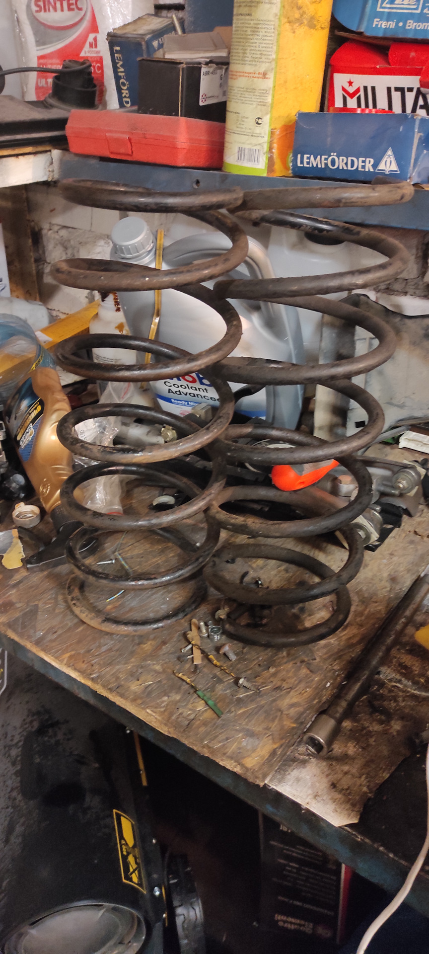

Bain Опубликовано 10 апреля, 2021 Автор Опубликовано 10 апреля, 2021 Решил поехать купить пару пружин от езч, попробовать всрать их вместо своих текущих и посмотреть как морда упадет Цитата

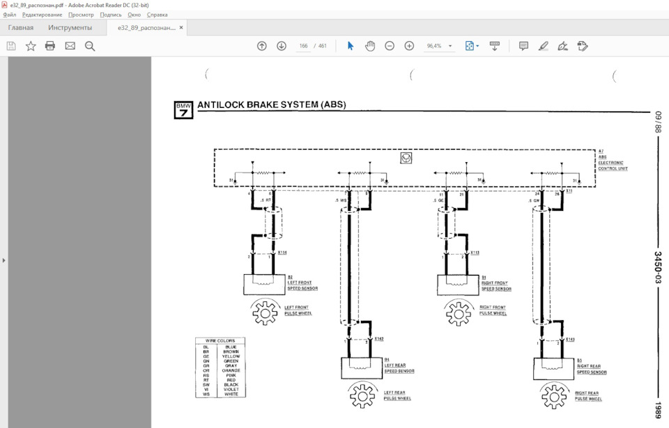

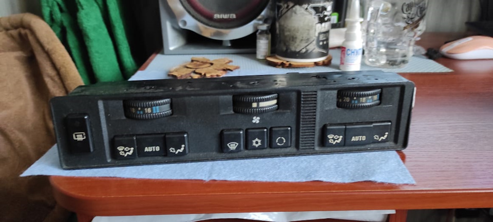

Bain Опубликовано 14 апреля, 2021 Автор Опубликовано 14 апреля, 2021 Вчера полез менять заливающийся фонарь, фонарь заменил, попутно вылезло ещё: 1) На зиму отключал абс ( просто под задним диваном датчик отсоеденил ), а вчера воткнул его назад, в итоге включаю зажигание, лампочка абс загорается, далее движок запускаешь, лампочка гаснет, трогаешься и абс снова загорается, соотв. абс не работает. Самодиагностики нет т.к. на включенном зажигании лампочка не гаснет, такое только через дису/инпу уже смотреть? 2) Автоклимат :)))0 Все крутилки стоят в самом холодном положении ( дефлектор по центру тоже ), включен кондей с правой стороны дует холодом, слева жарит, плюс очень адово жарит в ноги, клапана просто перемыкаешь и они щелкают оба, т.е. они исправны и способны перекрывать антифриз. В добавок к этому нереально, инфернально жарит в ноги водителю в любом положении всего и вся. 3) Плюс ещё вот выключаешь печку, а вентилятор продолжает маслать и печка жарит ( индикация на кнопках панели управления при этом гаснет ). Это не сабля т.к. вентилятор печки нормально реагирует на крутилку скорости и регулируется во всем диапозоне. 4) ХХ упал до 400 оборотов в минуту, соотв. мотор трусит, мотором трусит весь кузов, все лампочки и подсветка мерцает :))) Подсосов нету, все патрубки и вообще вся резина новая ( вообще новая ). --------------------------------------------------------------------------------- Погадаем?) p.s. зато фонарь заменил, да Цитата
Bain Опубликовано 14 апреля, 2021 Автор Опубликовано 14 апреля, 2021 И всё за раз, позавчера всё летало ) Цитата
ap-bmw Опубликовано 14 апреля, 2021 Опубликовано 14 апреля, 2021 Ну с климатом сто пудов клапана, больше нечему, или ты чего напутал с патрубками, подключая задний климат. А с абс смотреть(звонить) датчики, гребенки на ступицах смотреть (чистить). 1 Цитата

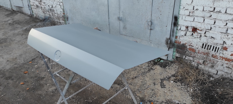

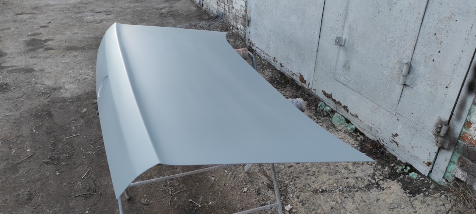

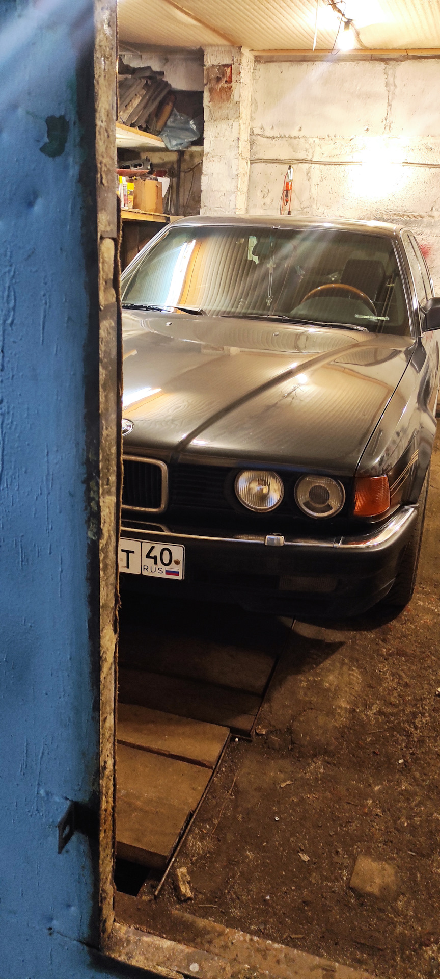

Bain Опубликовано 14 апреля, 2021 Автор Опубликовано 14 апреля, 2021 Эх, зашел в гараж сегодня дать маляру аванс, кстати, крышка уже начала непосредственно краситься :) Открываю гараж и на морду натягивается улыбка Всё- таки теперь она похожа на машину, я просто никак не могу привыкнуть :) По поводу не выключающейся печки Всё оказалось очень банально, поставил найденную в залежах в комнате старую панель управления, если не ошибаюсь она у меня стояла ещё с покупки машины, т.е. с позапрошлой печки, но она не подходит т.к. на ней нет аука :) Придется искать исправную панель с кнопкой аука, вряд ли прокатит просто переставить в эту блок кнопок ))00 И полез проверять, что приходит на фишку клапанов, вроде всё ок, но меня смутило липиздричество на правом клапане, но он в итоге замыкается и размыкается, хз что это за демонизм :) Единственное забыл попробовать ещё левой крутилкой поиграть, может она управляет сразу двумя в какой- то степени? Прийдя к выводу, что всё вроде бы, более менее норм выгнал ведролет, что бы не задохнуться в гараже, он прогрелся, большой контур открылся, в салоне как в сердце у моей бывшей :) Нраица... С оборотами поступил максимально банально, снял РХХ, пару раз ебнул об верстак, залил карбклинером и продул компрессором, сам не верил, что прокатит, но прокатило хаха :) По поводу АБС: И очень полезная статья по этому поводу: https://www.drive2.ru/l/4062246863888680792/ Спасибо @span Промерил все датчики, на всех четырех 1кОм...следовательно проводка до датчиков и сами датчики в порядке, что делать дальше я не понял, самодиагностика не работает, лампочка не гаснет, пока не заведешь хуй за щеку запустишь мотор :) Цитата
White_Bear Опубликовано 15 апреля, 2021 Опубликовано 15 апреля, 2021 Диагностику подключай, смотри, проверяй и найдëшь причину. Долго мудохался с абс... В итоге победил с помощью диагностического оборудования. Дело было в датчике... Мультиметром сопротивление промерялось, напруга на него доходила. Но, он почему-то, на малой скорости (до 25км/ч), не передавал показания. Цитата
