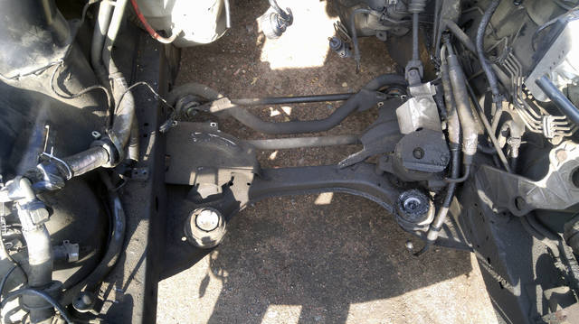

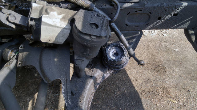

alexkkk Опубликовано 13 марта, 2019 Автор Опубликовано 13 марта, 2019 Всем привет.Давно ничего не писал. В общем то и писать было не о чем.Добрался наконец до ремонта двигателя.Был странный стук на горячую. Сопровождался хорошим масложором. Проездил с этим 3 годаВ теплый денек выгнал машину,помыл. Последний раз прокатился, и в гаражДалее разборОжидал увидеть кромешное мясо.Как ни странно, на всех горшках даже сохранился хон. Тем не менее поршня болтались. Блок полез наружуПоршня вполне себе. По кольцам явный износ, вкладыши потерты, но никаких задиров и прочего. Колено отличноБлок отмыт ультразвуковой мойкой и уже уехал на гильзовку. Поршня подобрал от мерседеса, мотор м103. Гильзы под них же Цитата

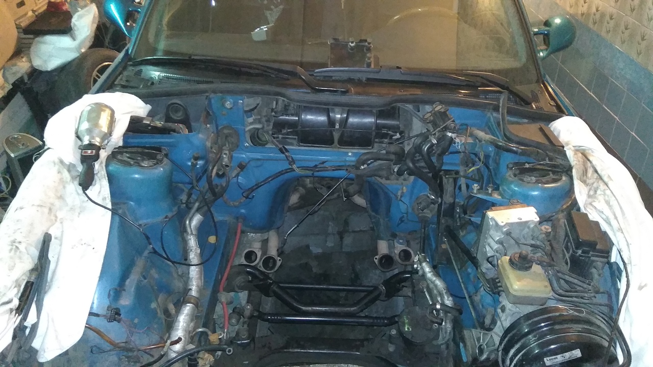

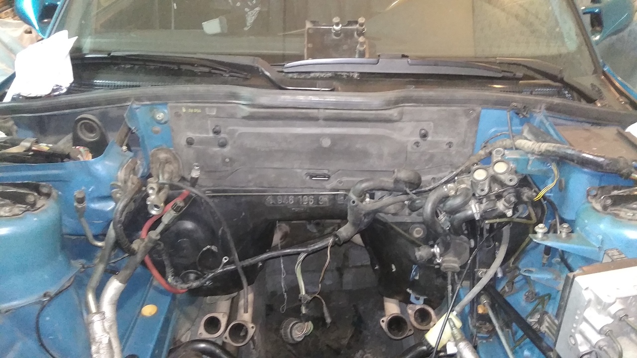

alexkkk Опубликовано 13 марта, 2019 Автор Опубликовано 13 марта, 2019 Подкапотка в процессе отмыва от вековых слоев говен и заодно подбираю соплиСодрал всю старую шумку в мусор- крошилась в рукахУстановлен новый щиток отделяющий моторный отсек от печки. 51 71 1 928 933 Установлена шумка тоннеля. Взял порядочную от 520. В общем то вытнул пару штамповок, и все встало.Установлены алюминевые теплоэкраны. Не новые,просто отмыл Шумку на отсек под мозги где то потерял( буду искать другуюНа коробку полетели новые подушки кортеко, новая собака на шток выбора передач и новый чопик. Новый цилиндр сцепления( не фотал)Кулиса стала чуть приятнееПока дела с машиной обстоят так.На очереди полный домыв и система гура 1 Цитата

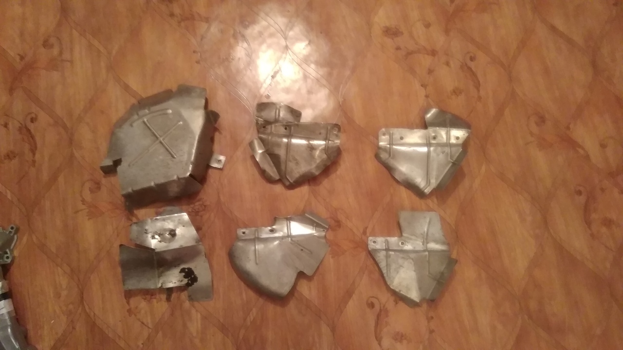

alexkkk Опубликовано 13 марта, 2019 Автор Опубликовано 13 марта, 2019 По ходу сбора появились вопросы по алюминиевым теплоэкранам. У меня их есть многоТеперь ломаю голову и пытаюсь их куда нибудь прикрутить. Пока безрезультатноПрикинул парочку. Как должно все это выглядеть? Может кто в курсе По схеме номер 16Номера 6 и 5 2 Цитата

34-й Скорый Опубликовано 14 марта, 2019 Опубликовано 14 марта, 2019 Приятно посмотреть на такой ремонт. Есть вот такие фото. На самом деле когда два больших экрана стоят, сразу все понятно, ведь маленькие к ним прикручиваются. У тебя на фото есть лишние экраны. На М60 они свои. Цитата
alexkkk Опубликовано 14 марта, 2019 Автор Опубликовано 14 марта, 2019 Приятно посмотреть на такой ремонт. Есть вот такие фото. На самом деле когда два больших экрана стоят, сразу все понятно, ведь маленькие к ним прикручиваются. У тебя на фото есть лишние экраны. На М60 они свои. Спасибо. Для себя как ни как Фото достоверное уже нашел. У меня есть только на водительскую сторону. На фото у меня грязный Найти бы на пассажирскую, пока мотора нет Цитата
