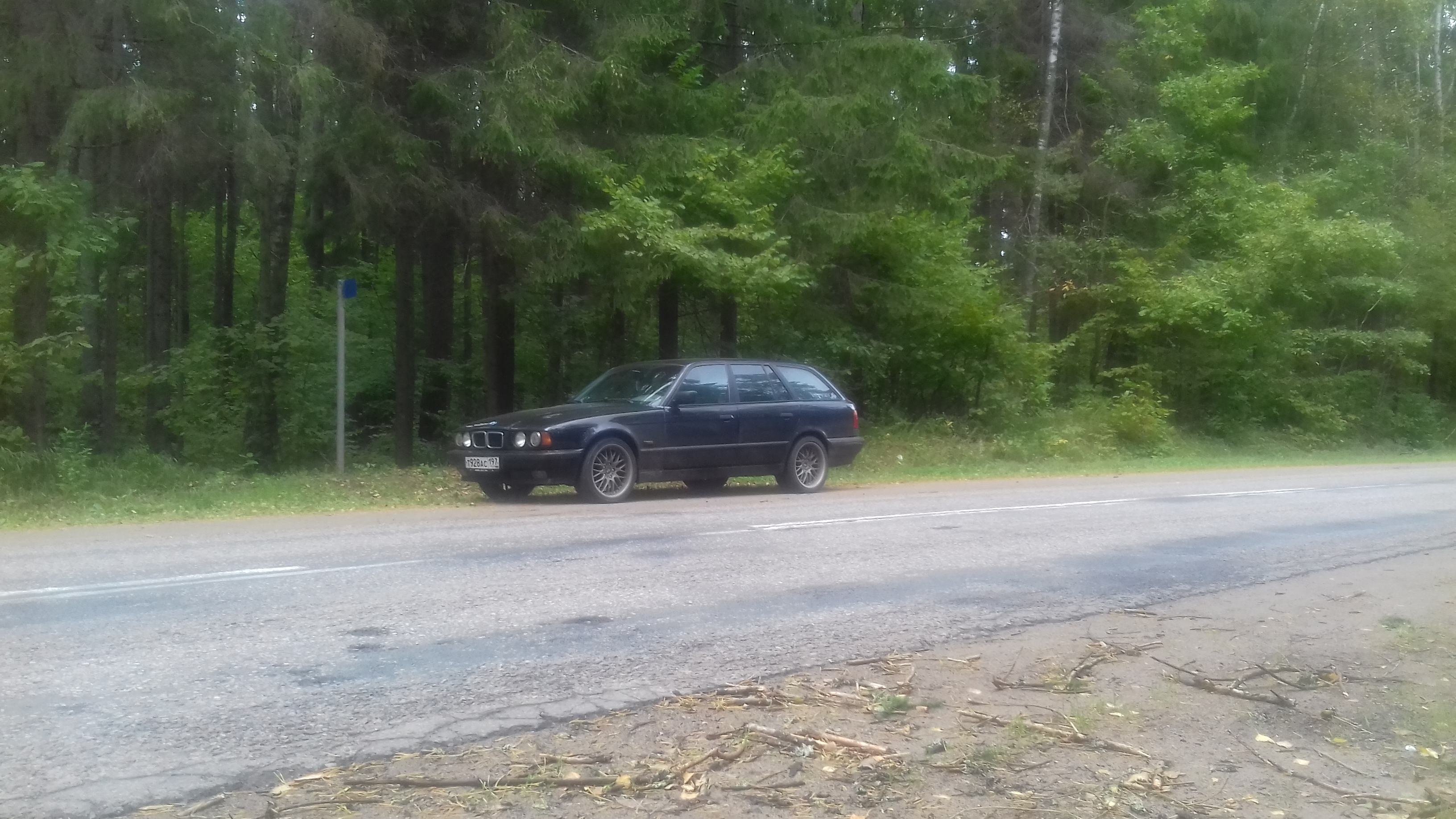

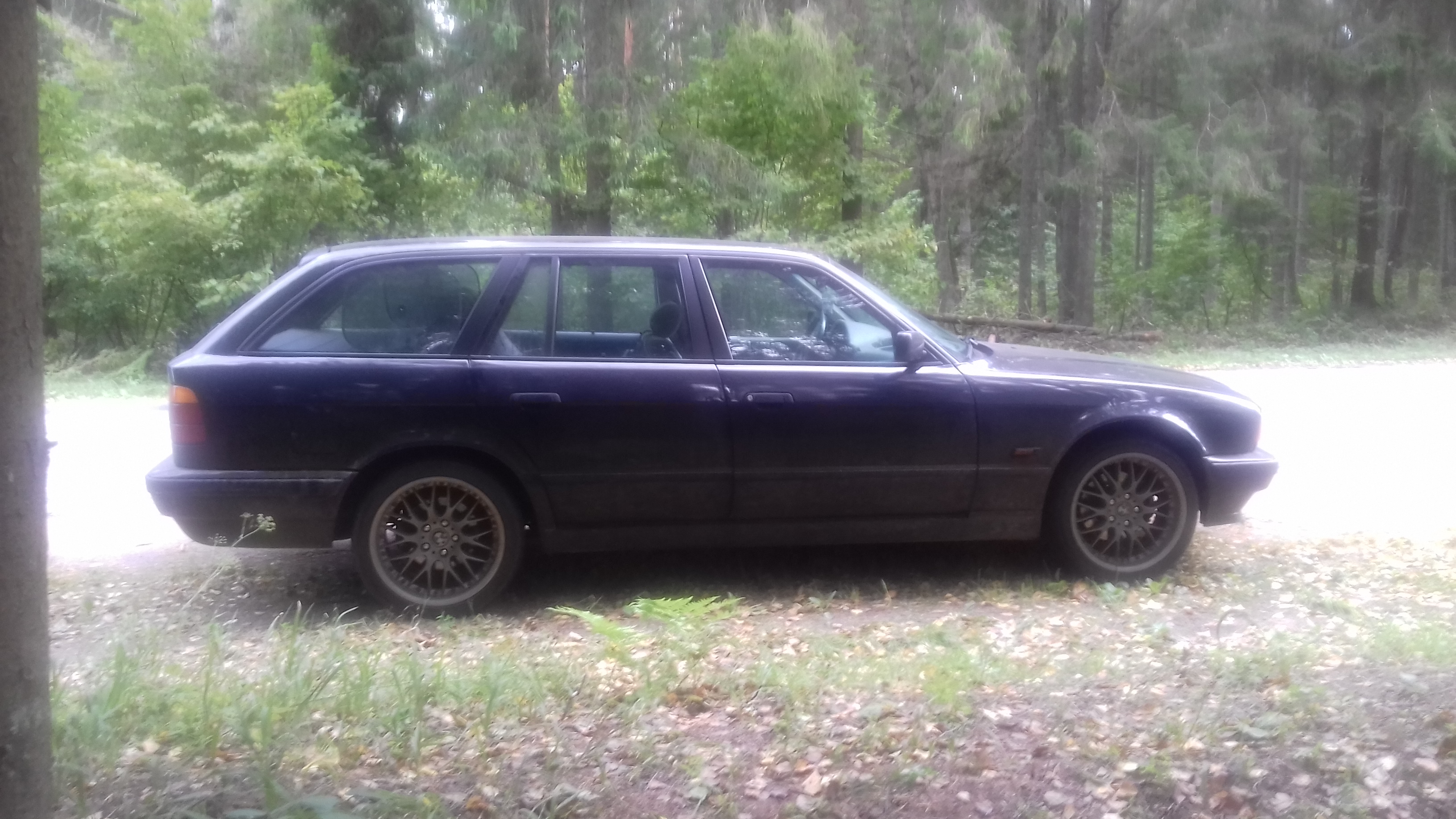

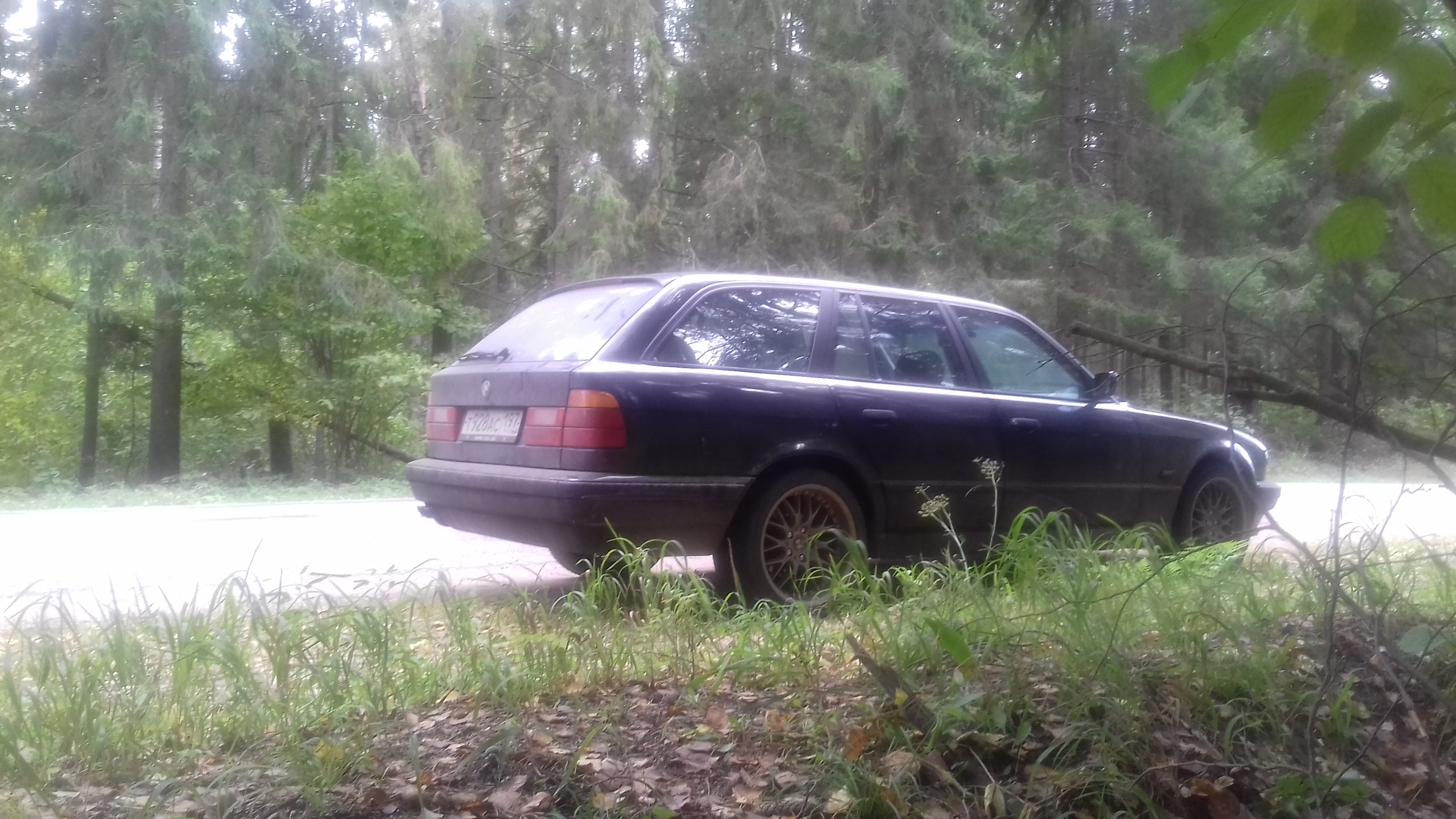

Python Опубликовано 2 октября, 2017 Опубликовано 2 октября, 2017 Вадик, ну прям сказочный лес))) Нарния)))) ЗЫ. Туринг крут в любом пейзаже)) Цитата

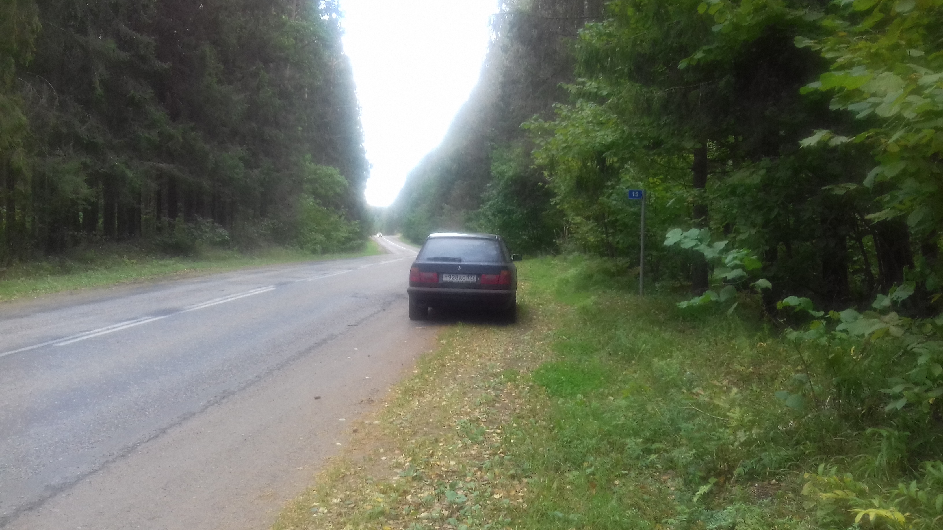

vadik82 Опубликовано 10 октября, 2017 Автор Опубликовано 10 октября, 2017 Все, пиздец. Приехали. Болт натяжного ролика открутился, ремень порвался и замотался на вискомуфту, ну и мотор перегрелся... Цитата
Alco Опубликовано 10 октября, 2017 Опубликовано 10 октября, 2017 приезжать на то нужно вовремя Цитата
vadik82 Опубликовано 10 октября, 2017 Автор Опубликовано 10 октября, 2017 Знал бы где упасть, соломенку бы подстелил Цитата
Bain Опубликовано 11 октября, 2017 Опубликовано 11 октября, 2017 :((( всмысле прямо закипятился, кирдык? Цитата
br@tishka Опубликовано 11 октября, 2017 Опубликовано 11 октября, 2017 да лан может по легкому отделался.. энтож м50 )) Цитата
Ростик Опубликовано 11 октября, 2017 Опубликовано 11 октября, 2017 Нифига тебе проблем подкатило на ровном месте((( Цитата
storozch Опубликовано 11 октября, 2017 Опубликовано 11 октября, 2017 гм. ну ты увидел, как температура пошла-заглушил же? в чем тогда пиздец? Цитата
Python Опубликовано 11 октября, 2017 Опубликовано 11 октября, 2017 Ну да, с Васей солидарен-перегрел, заглушил и всё...не? Или другие обстоятельства были? Цитата
Alco Опубликовано 11 октября, 2017 Опубликовано 11 октября, 2017 думаю поменять ролик что заклинил, накинуть ремень и в 80% нет проблем сразу завелся и помчал дальше Цитата

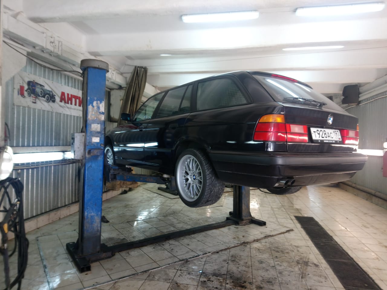

vadik82 Опубликовано 30 октября, 2017 Автор Опубликовано 30 октября, 2017 Проехал я на перегреве около 6км. Еще в тот день телефон дома оставил, и ребенка в поликлинику нужно было везти. Вообщем бросил машину в безопасном месте, и поехал домой за ребенком. И уже после поликлинике, поехали с отцом к машине. Хотели ремень заменить, не вышло. вызвал эвакуатор и в гараж. Потом на утро еще раз эвакуатор и в "Алкосервис" Это потом выяснилось что болт натяжителя обломан, да и корпус натяжителя тоже обломан. в итоге: вскрытие башки, опрессовка, деффектовка, заказ запчастей и сборка. Цитата
vadik82 Опубликовано 30 октября, 2017 Автор Опубликовано 30 октября, 2017 Забыл, и тормоза еще, давно собирался поменять ГТС и вакуумник. И этот день настал. Мне парни сказали что не выпустят меня без тормозов)) 1 Цитата

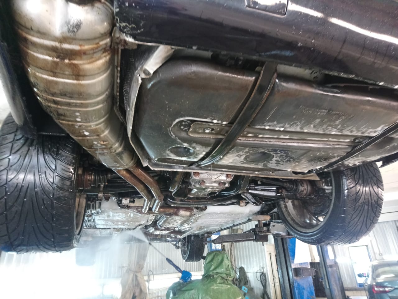

vadik82 Опубликовано 31 мая, 2018 Автор Опубликовано 31 мая, 2018 поиск утечки масла, начало.. 3 Цитата
