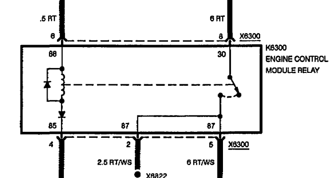

ilovemistakes Опубликовано 15 октября, 2019 Автор Опубликовано 15 октября, 2019 4 часа назад, Grigoriy сказал: Долго читал и нашел про АБС. У меня стоит сам блок старый (два реле на нем) на него плюс приходит, а вот на мозгах ни на одном пине плюса нет. Нет ли у тебя схемы, откуда должен плюс приходить на мозги. Проводка у меня вся перепинованная и переделанная с 95 года ванос и разъем на 25 пинов. Видимо когда колхозили что то где то накосячили. на первый пин мозгов АБС должен приходить плюс с главного реле. провод идёт от колодки мозгов АБС до 3 пина круглого разъёма, который соединяет подкапотную и моторную косы (X20). провод толстый (1.5 кв мм) красно-белый. Красным отмечен сам провод, синим отмечено место, в котором он ответвляется от АБС-ного жгута. Чтобы распиновать круглый разъём, нужно сначала провернуть тонкое пластиковое колечко против часовой стрелки градусов на пять, на фото в него шило упирается. 1 Цитата

ilovemistakes Опубликовано 15 октября, 2019 Автор Опубликовано 15 октября, 2019 18 минут назад, Grigoriy сказал: А что за главное реле? У меня два реле стоят на самом блоке АБС. главное реле системы впрыска, которое в коробе с мозгами стоит рядом с реле бензонасоса. оно должно включаться мотроником при включении зажигания, от него идут плюсы на форсунки, рхх, датчики и прочее на моторе, а также плюсы на мозги ватомата и абс. просто абс относится к подкапотной, а не к моторной косе, поэтому плюс провели через этот круглый разъём. когда будешь звонить, проверь есть ли на этом третьем пине круглого разъёма плюс при включении зажигания. вроде там резинка с разъёма легко снимается, чтобы до контакта добраться. если плюса нет, то звони провод от X20.3 до 5 пина главного реле. но мне кажется проблема со стороны подкапотки, потому что моторная проводка вся в гофрах и резинках, там сложно напортачить, да и лезть туда обычно не за чем. 1 Цитата

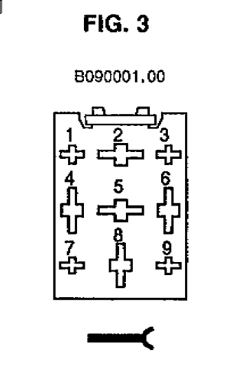

Grigoriy Опубликовано 15 октября, 2019 Опубликовано 15 октября, 2019 Гляну сегодня, а у главного реле прям есть пин, обозначенный цифрой 5? У реле же обычно 85, 86, 87 и 30. Цитата
ilovemistakes Опубликовано 15 октября, 2019 Автор Опубликовано 15 октября, 2019 23 минуты назад, Grigoriy сказал: Гляну сегодня, а у главного реле прям есть пин, обозначенный цифрой 5? У реле же обычно 85, 86, 87 и 30. а, ну на самой колодке обычно 1-9 подписаны, типа так: а на самом реле уже 85, 86 и т.д. просто у главного реле и второй, и пятый контакты - 87. и цвета проводов одинаковые - красно-белые) на оба подаётся плюс при включении реле. просто со второго пина плюс идёт чисто на форсунки (провод потоньше, 2.5), а с пятого - на всё остальное (провод потолще, 6 кв мм), в том числе и на мозг АБС через X20.3. поэтому звонить надо именно до 5 пина) 1 Цитата
