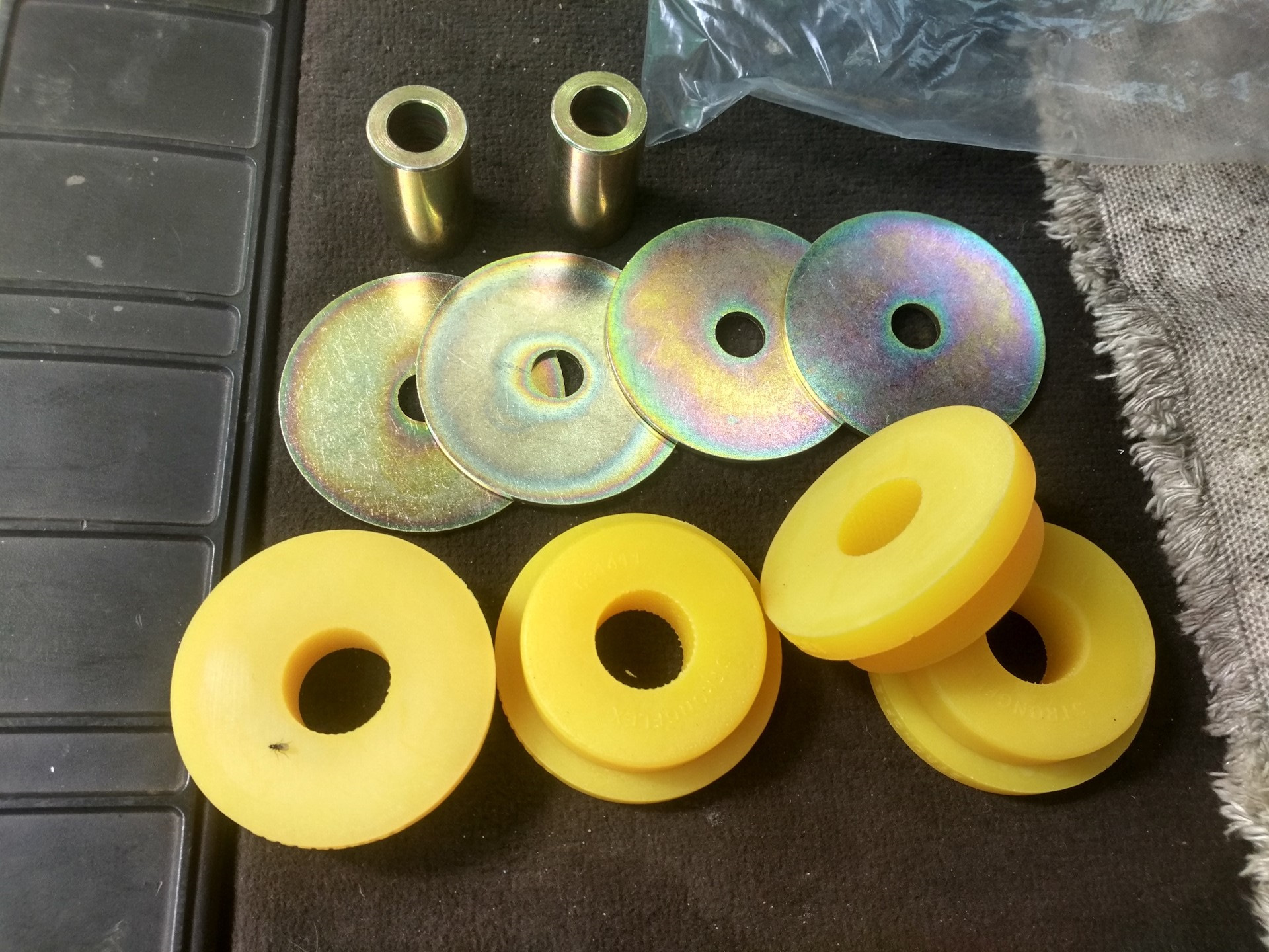

Sega_bmw Опубликовано 12 июля, 2018 Автор Опубликовано 12 июля, 2018 Оживлю тему. появилась расхлябанность в управлении и повышенная чувствительность к колейности. на 99% уверен, что сайленты верхних (изогнутых рычагов). надоело каждые 10 ткм их менять. думаю поставить полиуретан Точка опоры, не сильно это нагрузит кузов? так же думал от м5 оригинал, но по 2к за сайлет как то не очень Цитата
Anton_EK Опубликовано 12 июля, 2018 Опубликовано 12 июля, 2018 м5 у меня порвались за 5000, стоят полеуретан, пока все норм Цитата
Alco Опубликовано 12 июля, 2018 Опубликовано 12 июля, 2018 м5 у меня порвались за 5000, стоят полеуретан, пока все норм потому-шта закрутили на висячих колесах__)) хватит народ пугать я 3 года отгонял снял они живы Цитата
Alco Опубликовано 12 июля, 2018 Опубликовано 12 июля, 2018 лемфердер же есть 1+ с небольшим шт. Цитата
Sega_bmw Опубликовано 12 июля, 2018 Автор Опубликовано 12 июля, 2018 лемфердер же есть 1+ с небольшим шт. доверия последнее время к лемфу нет. а ценник даже меньше тыщи Цитата
Alco Опубликовано 12 июля, 2018 Опубликовано 12 июля, 2018 это тебе не турецкие рычаги)) уверен остатки сайленты м и потом не станет их просто. брал раза 3-4 их все довольны кроме Антона по причине выше Цитата
Alco Опубликовано 12 июля, 2018 Опубликовано 12 июля, 2018 но полеуретан (не точка опоры и прочие) а хотябы стронгфлекс лучше ясное дело Цитата
Grigoriy Опубликовано 12 июля, 2018 Опубликовано 12 июля, 2018 Все за*бись с м5 сайлентами у меня на седане стоят и на туринге тоже они были, даже с 17-18ми колесами все гуд. Цитата
Funkyboss Опубликовано 12 июля, 2018 Опубликовано 12 июля, 2018 но полеуретан (не точка опоры и прочие) а хотябы стронгфлекс лучше ясное дело Чойта? Чем они лучше? Название разве что на американском)) Цитата
Funkyboss Опубликовано 12 июля, 2018 Опубликовано 12 июля, 2018 Точка опоры и все п/у сплошные сайленты на наших продольных рычагах делают переднюю подвеску менее комфортной, но не на столько, чтобы от них отказываться. Ресурс у них гораздо выше чем у любых резиновых. Цитата
Alco Опубликовано 12 июля, 2018 Опубликовано 12 июля, 2018 Чойта? Чем они лучше? Название разве что на американском)) всем начиная с принципа устройства) Цитата
Funkyboss Опубликовано 12 июля, 2018 Опубликовано 12 июля, 2018 всем начиная с принципа устройства) Да ездил я на таких когда то. Сейчас на точке опоры - особых различий в поведении подвески не ощутил. у обоих по сравн с штатными тверденько, отскакивает в плюс чувствительнее, рулится примерно также. По ресурсу точно не скажу, но прммерно похоже. Цитата
Anton_EK Опубликовано 12 июля, 2018 Опубликовано 12 июля, 2018 не спорь ты с ним.... он грузики оригинал бмв вешает на запаски.... Цитата
Funkyboss Опубликовано 12 июля, 2018 Опубликовано 12 июля, 2018 А, ну тогда действительно не моя весовая категория)) Цитата
