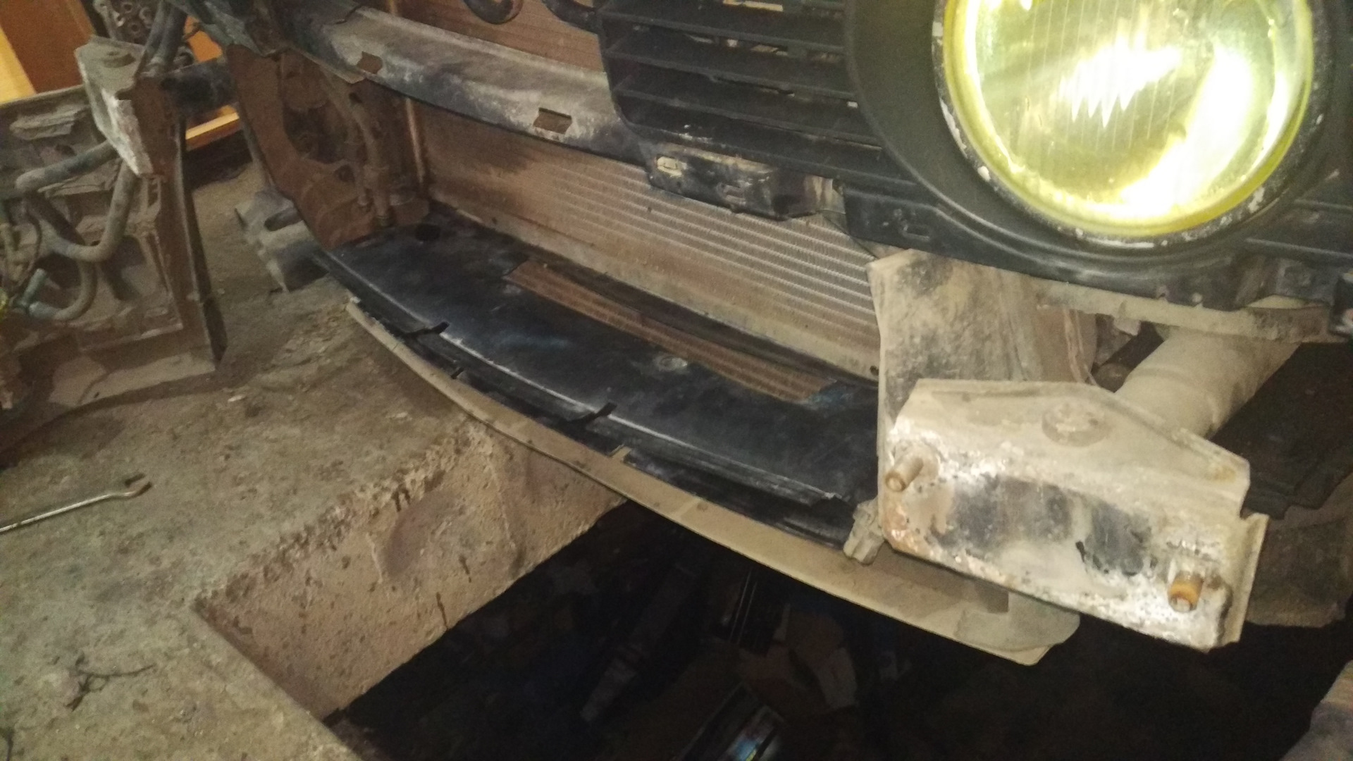

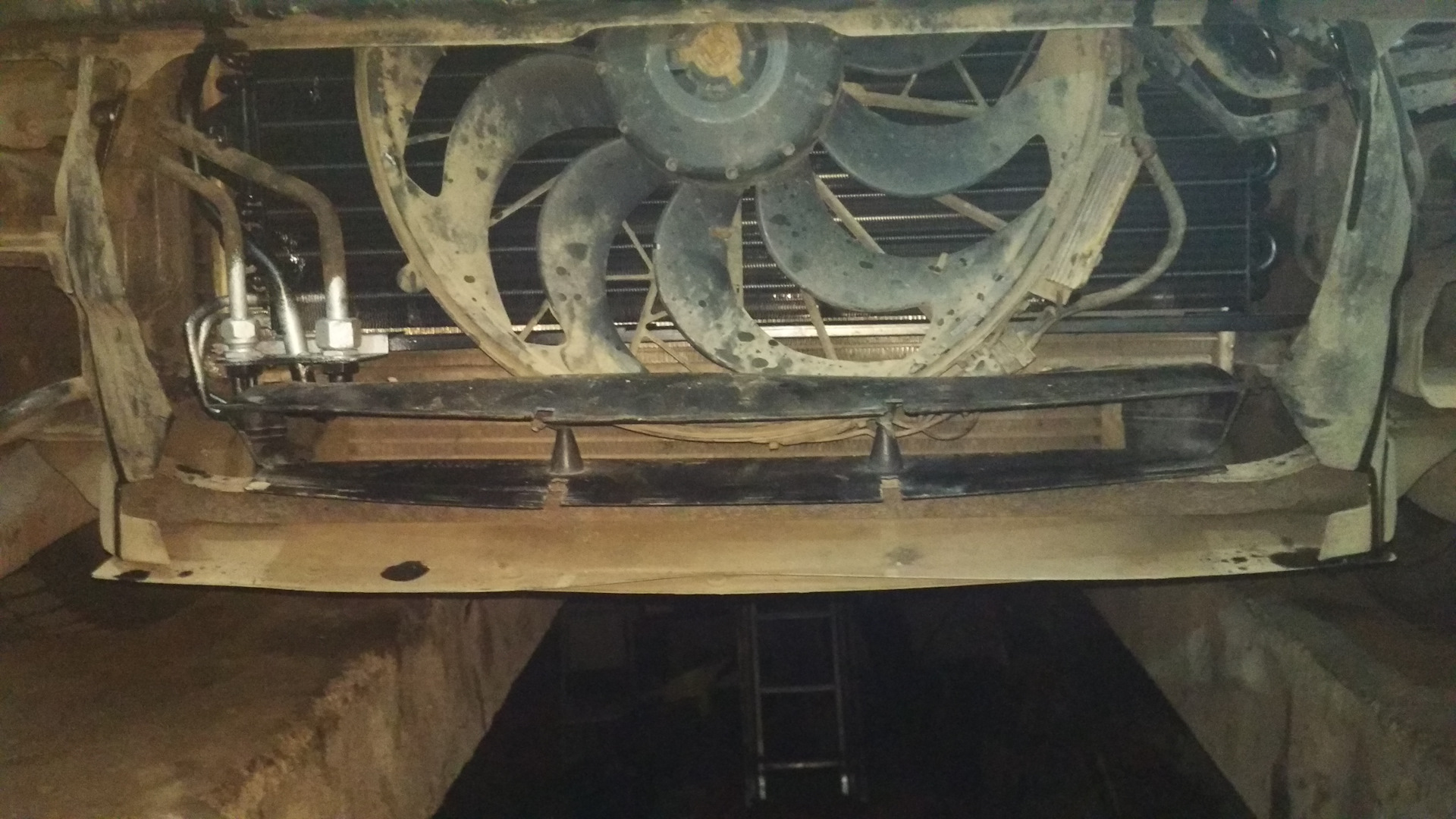

Alco Опубликовано 27 декабря, 2020 Опубликовано 27 декабря, 2020 щитка не вижу на масляный радик) Цитата
infinitychaos Опубликовано 27 декабря, 2020 Автор Опубликовано 27 декабря, 2020 14 минут назад, Alco сказал: щитка не вижу на масляный радик) Он мешает мне, да и вообще я предполагаю что он держаться нормально без бампера не будет. Цитата
Alco Опубликовано 27 декабря, 2020 Опубликовано 27 декабря, 2020 он прекрасно зафиксирован без бампера. потом его не поставишь Цитата
infinitychaos Опубликовано 27 декабря, 2020 Автор Опубликовано 27 декабря, 2020 Перед установкой бампера поставлю. Цитата
