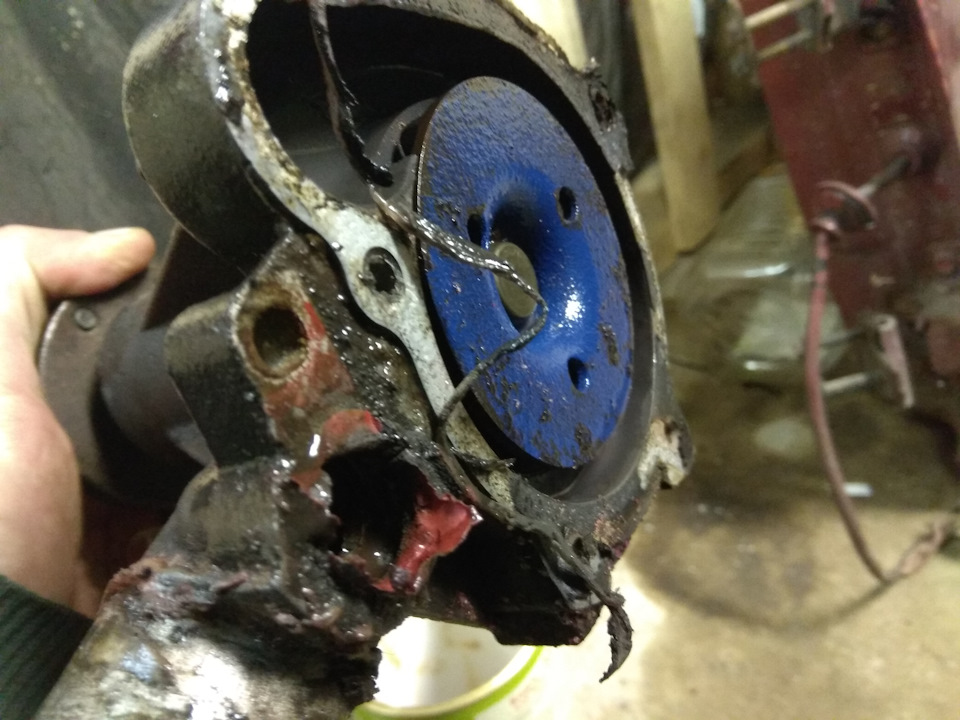

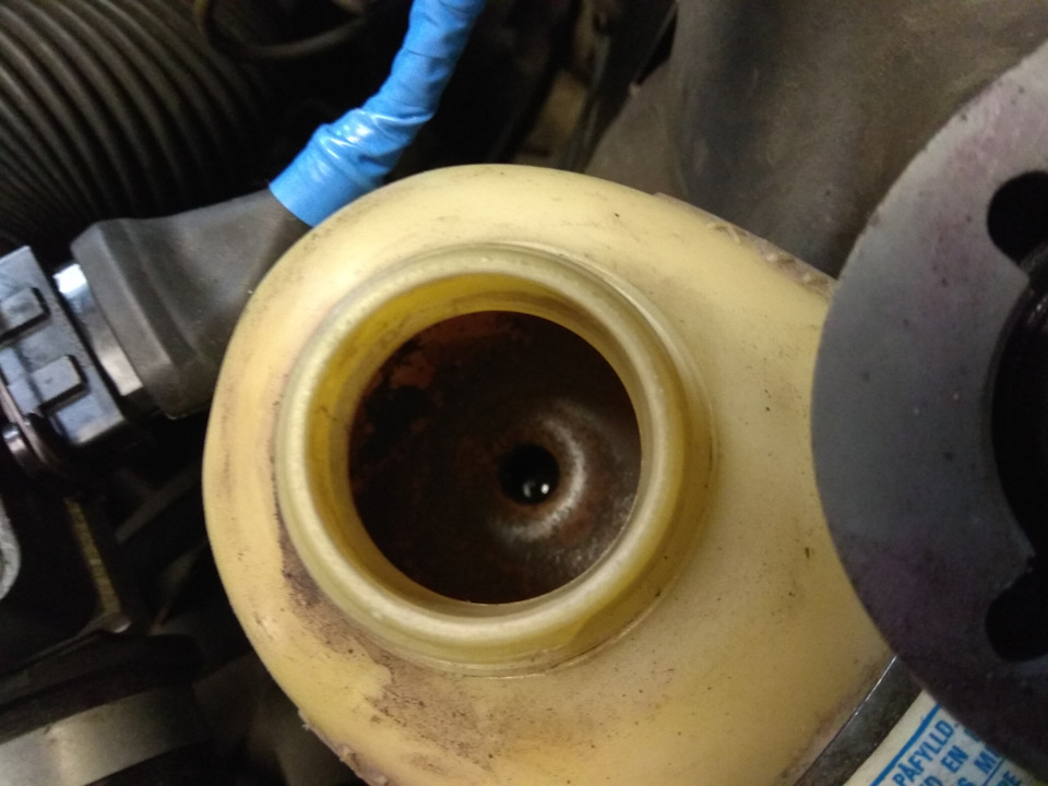

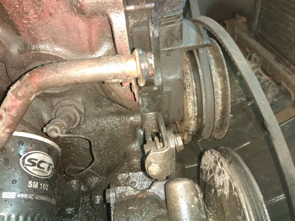

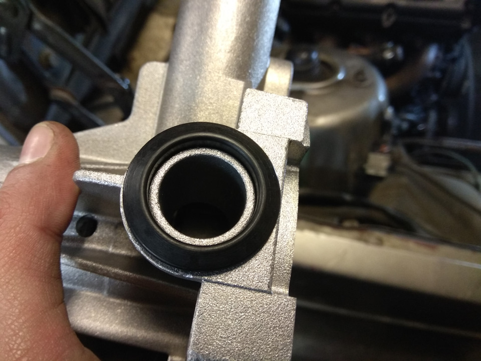

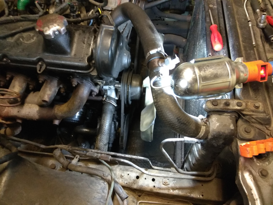

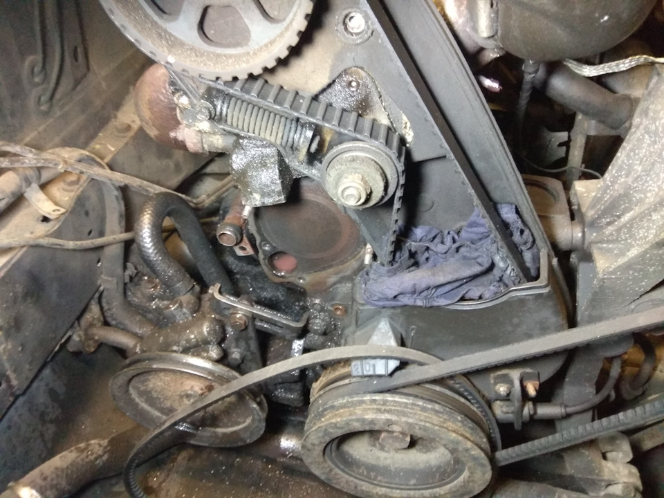

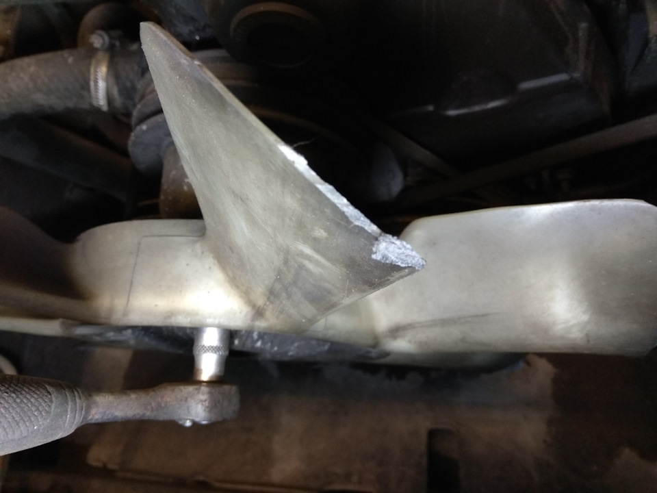

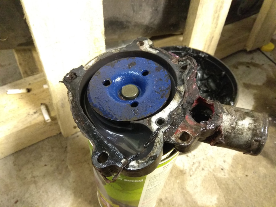

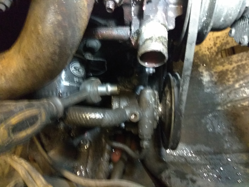

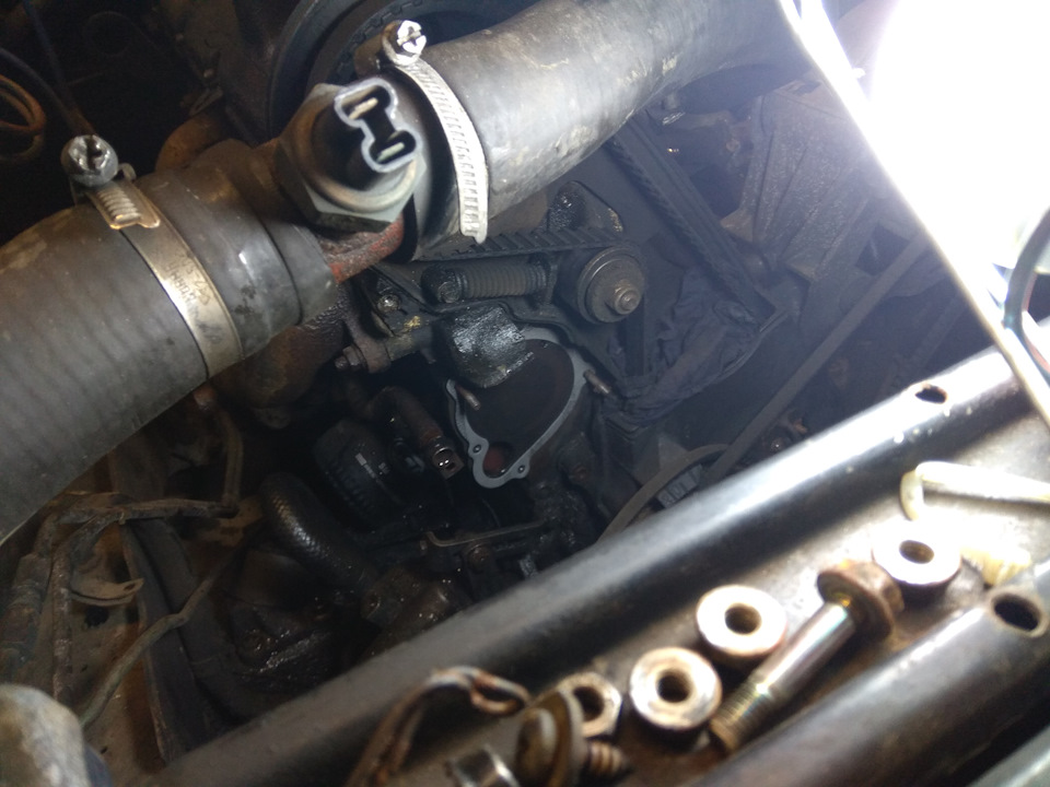

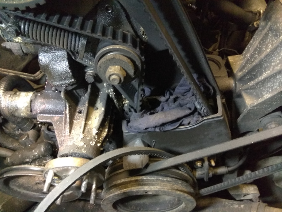

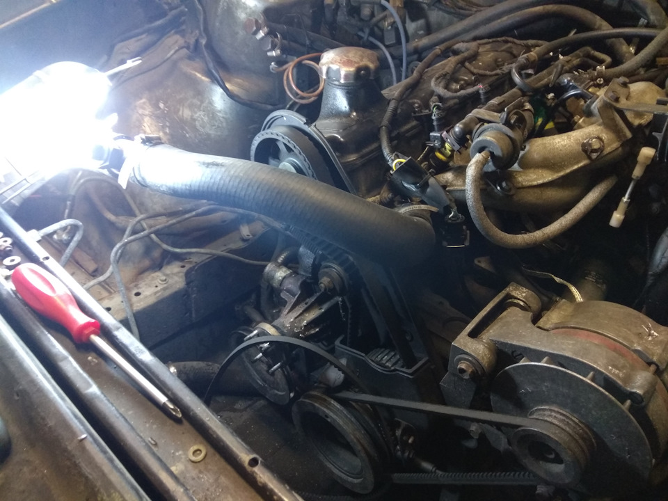

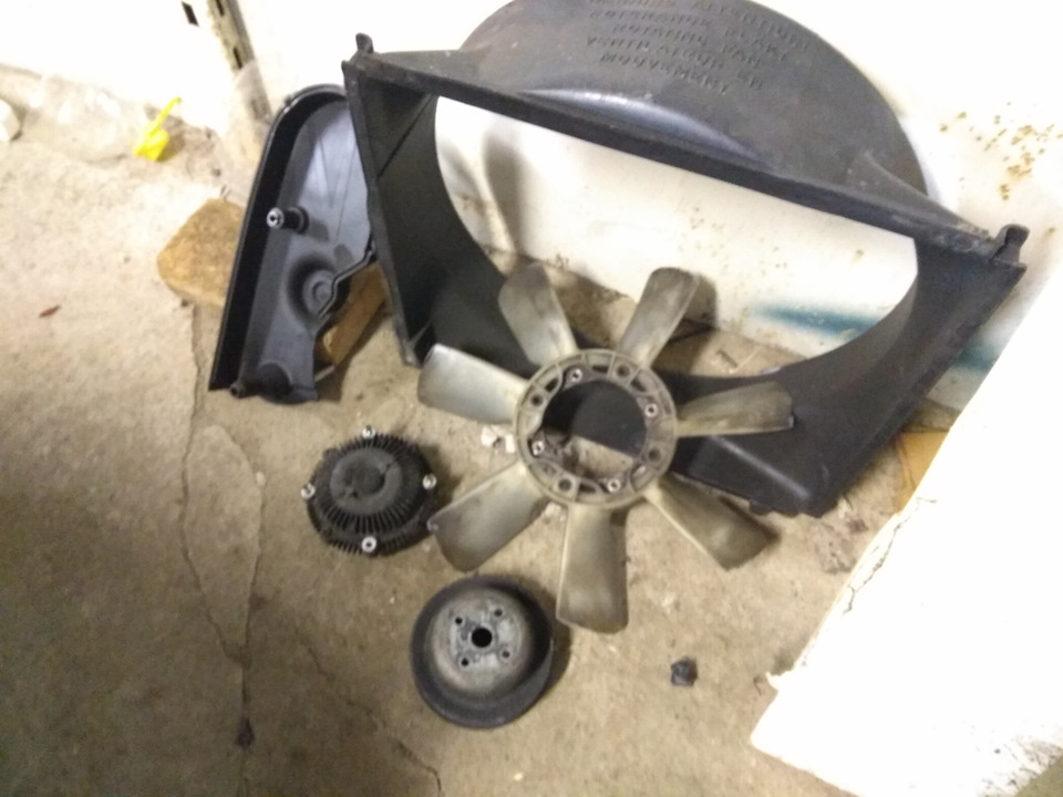

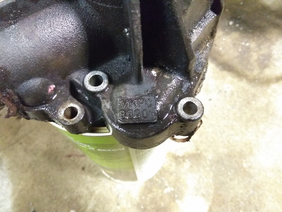

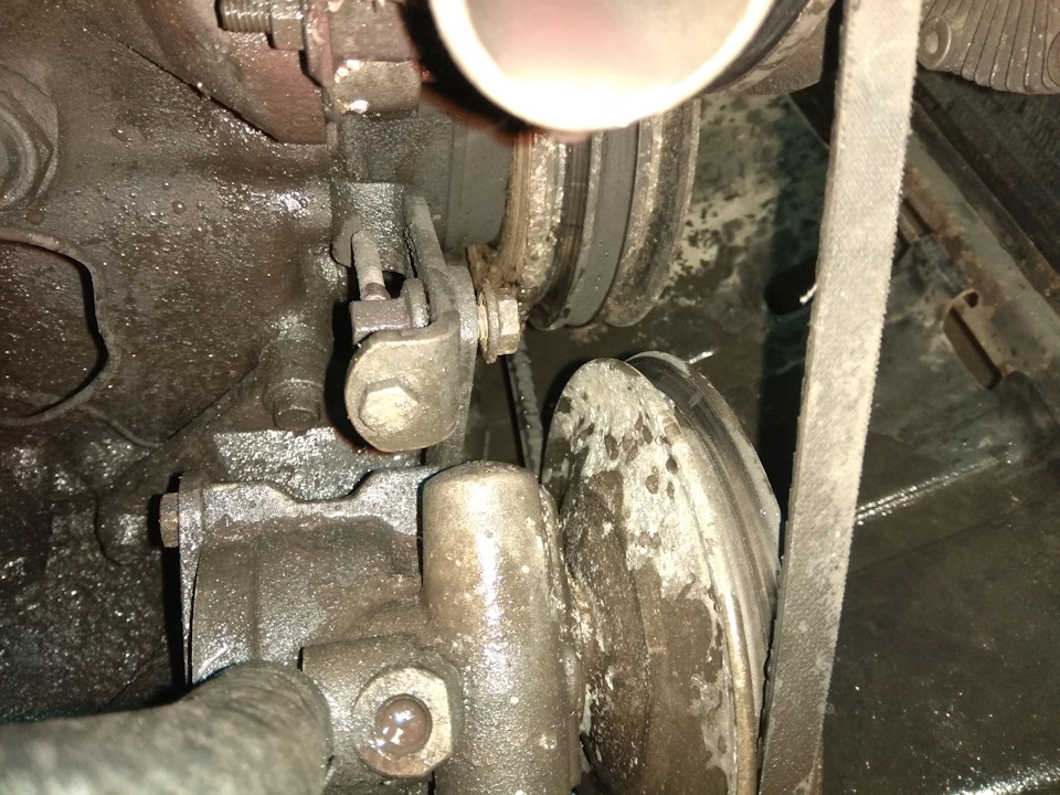

Bain Опубликовано 12 апреля, 2019 Автор Опубликовано 12 апреля, 2019 Сегодня съездил за кульком в автодок, в гараже приступил к смене помпы, выражаю благодарочку пацанам с вольвочата т.к. без их подсказок я бы занимался этим намного дольше.Зачем я менял помпу?Ох, перед постановкой на учет я залил антифриз в уровень, с тех пор машина простояла 120км пробегаДа, это расширительный бачок.А весь антифриз оказался в пыльнике подкапотного и НА помпе :)))00Сняв диффузор увидел, что лопасти у пропеллера подточены, как, зачем и почему, для меня загадкаЯ ваще думал, что она железная :)Отдельно хочу выразить благодарность инженерам вольво, благодаря им я не смог ослабить натяжение приводного ремня так, как это предписано мануалом т.к. ключом такую гайку не сорвать, а головки не подлезаютЧуть повыше ослабил 2 гайки натяжителяКогда открутил гайки крепления вискомуфты ( она прикручена напрямую к шкиву помпы ) ремень окончательно обвис и всё прекрасно снялосьСкинул кожух привода ГРМНижнюю секцию закрыл тряпкой от попадания всякой железной дрочиСнял старую помпу иииииДа, дешевый герметик, в месте, где должно было быть КОКОНУСНОЕ, уплотнительное кольцо красный герметик....Всем колхоз посоны!Причем комплект этих прокладок стоит 71р, а герметик около косаря....чё было в головах людей, которые это наваяли я хз, но мне не привыкать, видали и похлеще :)Такого производителя не знаю, однако, на китай не похоже, на китайских помпах обычно пластиковые крыльчаткиПлоскость, на которую устанавливается помпа я пошкрябал корщёткой, вытер останки катушков тряпкой и, на всякий, обезжирилДалее надо готовиться к установке новой помпы 1

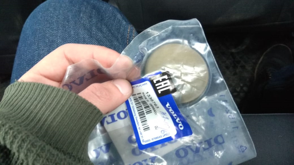

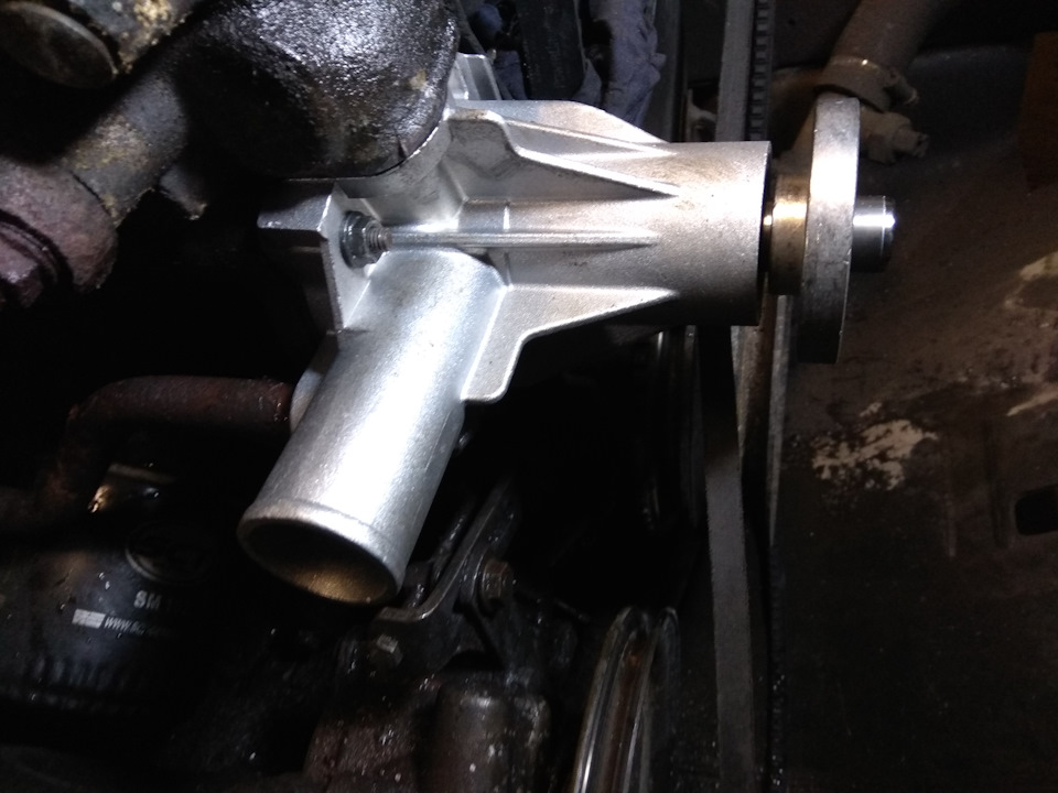

Bain Опубликовано 12 апреля, 2019 Автор Опубликовано 12 апреля, 2019 Резиновые изделия помещаются на место дислокации с помощью смазки для бабских писек Помпа прилиплаОстальное чмаф чмафДиффузорпока не ставлю т.к. кончились стяжки :))) На родной крепеж не встанетт.к. оказалось, радиатор тоже какой- то колхозный :(((Если будет несильно дорогим, я закажу родной, да и ещё надо вырезать патрубки итройники на охлаждение редуктора ГБО, всё равно антифриза в моторе почтинет, очень удобный случай.И ещё приехала заглушка трамблёра ( состоит из металла, залитого в резину ).

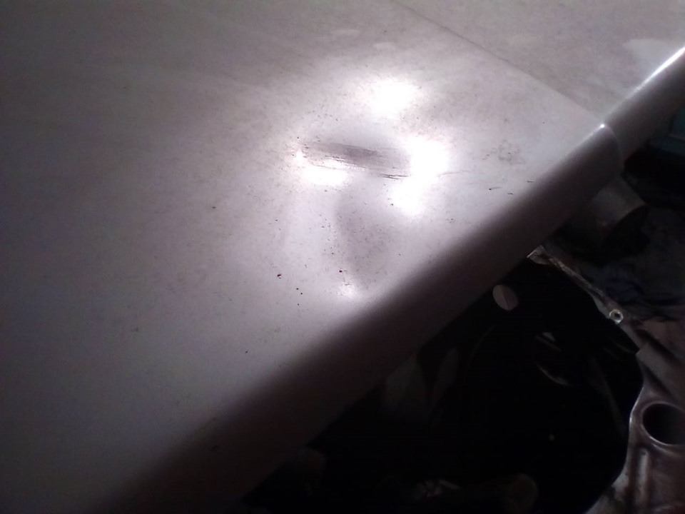

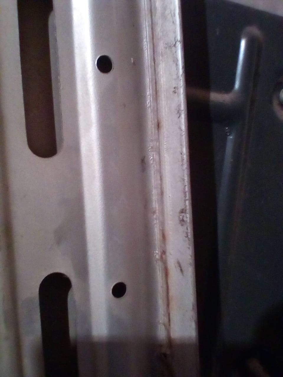

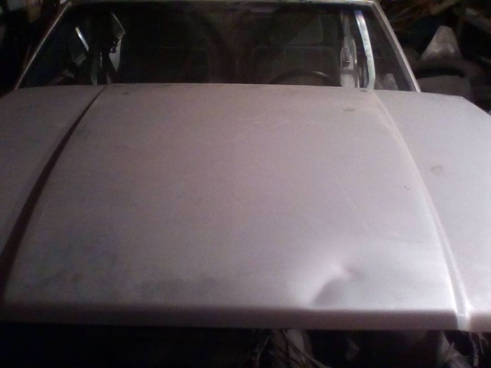

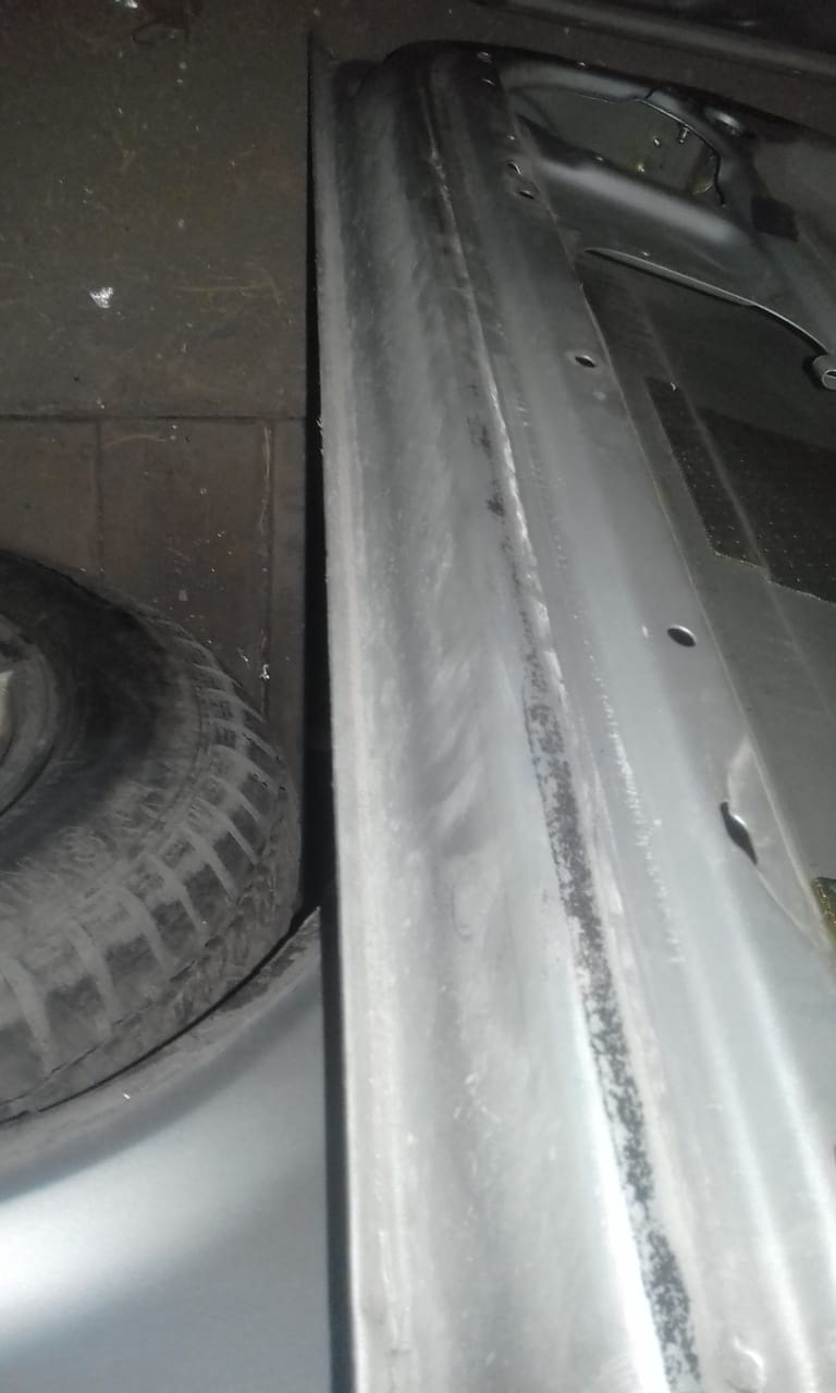

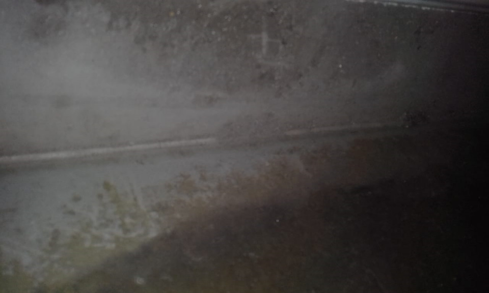

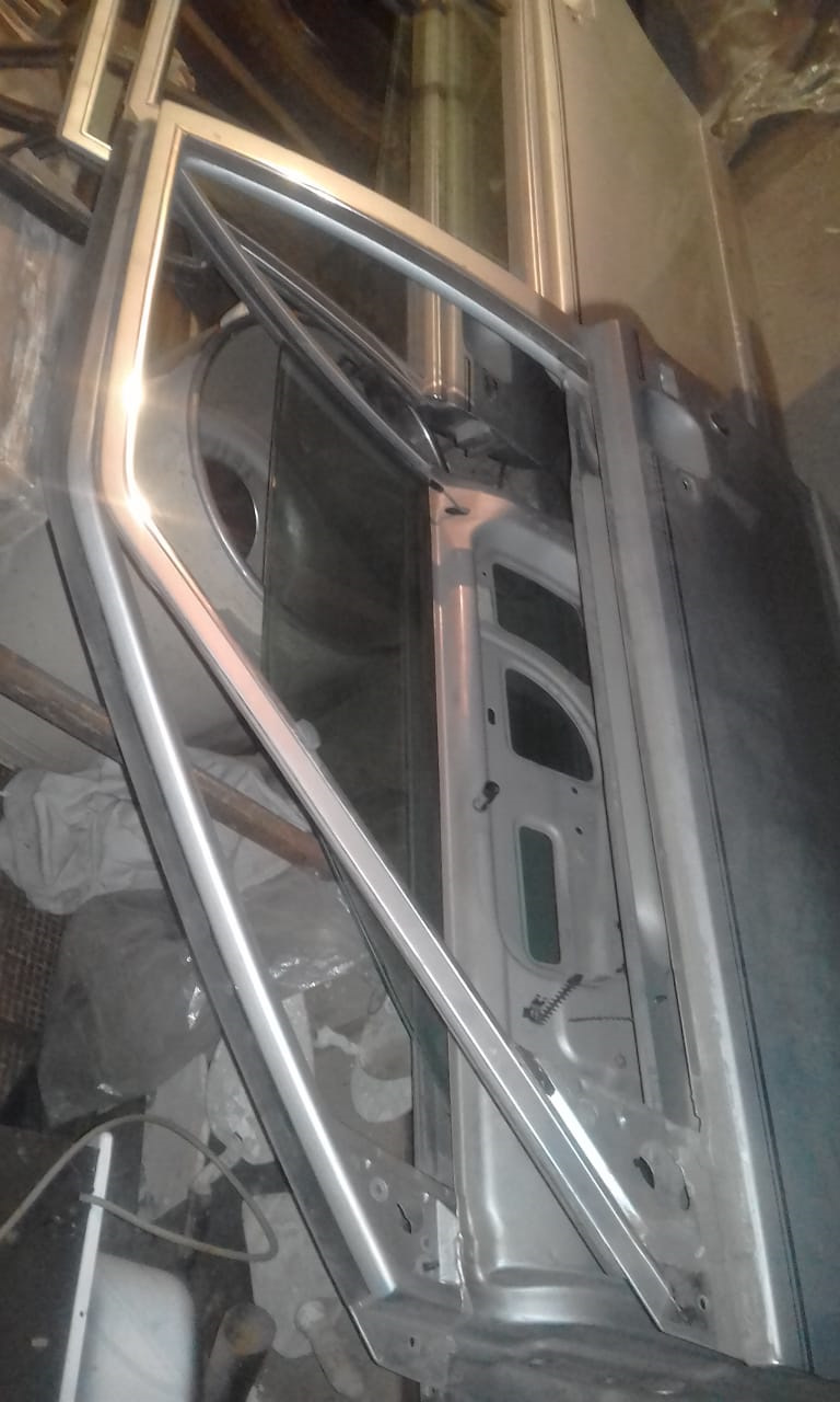

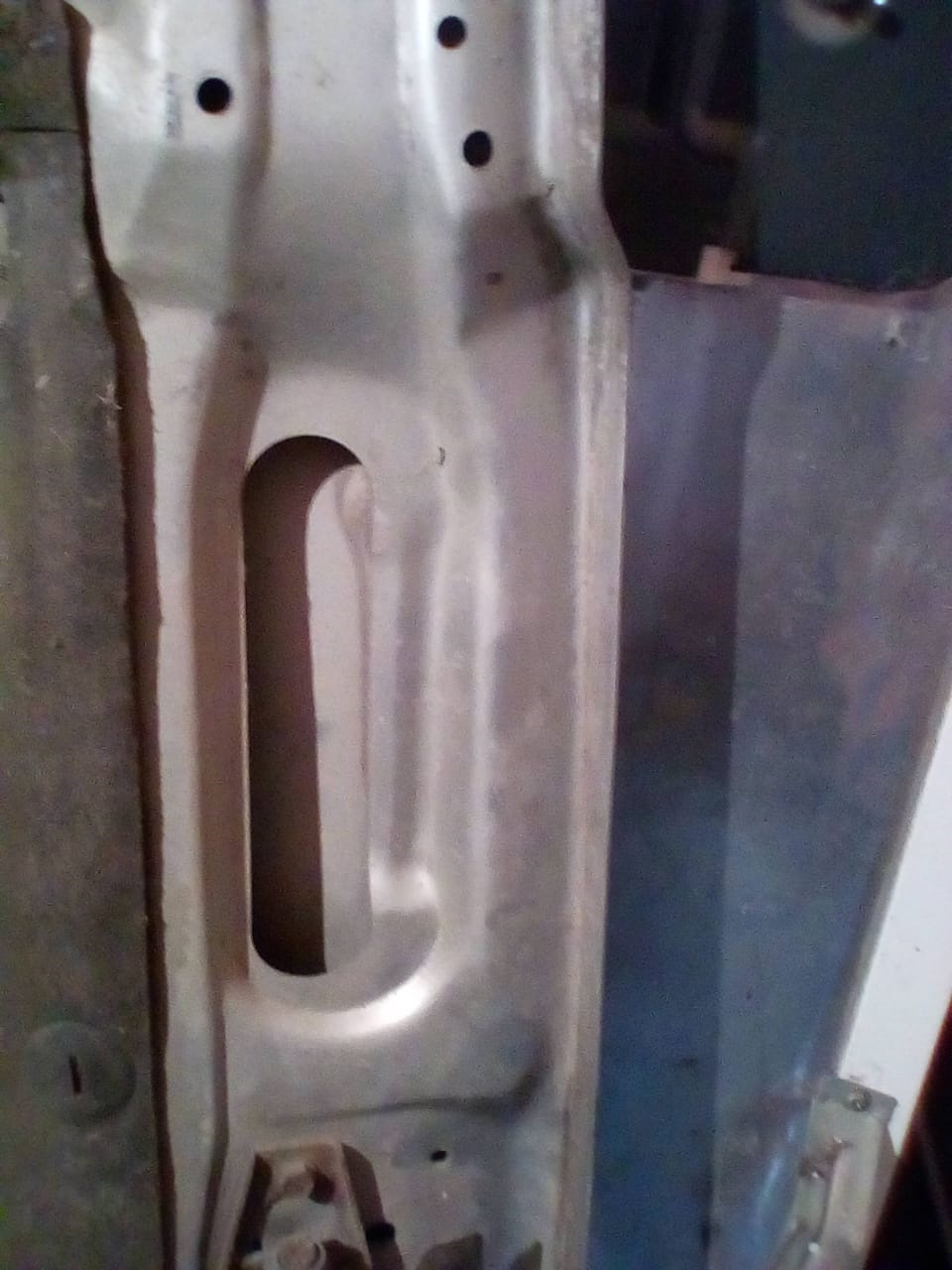

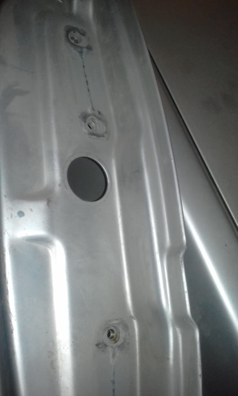

Bain Опубликовано 15 апреля, 2019 Автор Опубликовано 15 апреля, 2019 Ну и лан, я расчесался, капот печален, но не гнилой и в цвет, думаю капот наружней частью швырну на пол и попрыгаю по вмятинам, станет получше )))) или просто шкаклей и нахер в счастливую жизинь :) или ваще не делать, пока норм капот найду....но капот в любом случае выкуплю Единственное место с ижанитом Двери Низы Крепление петель Внутри Все 4 двери идентичны по состоянию, без ржавчины и вмятин 1
White_Bear Опубликовано 15 апреля, 2019 Опубликовано 15 апреля, 2019 Бля, на бемэве-бы двери в таком состоянии за пыль продавались... 1
