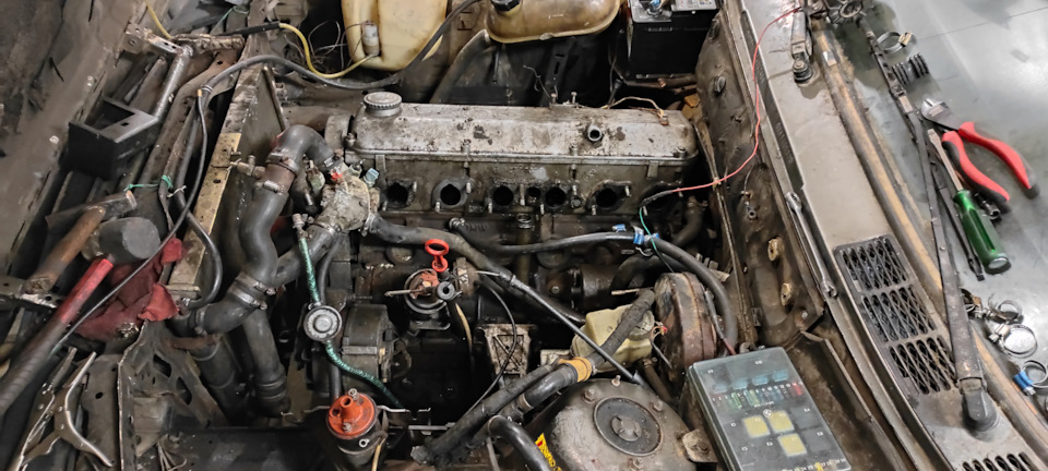

Кила Опубликовано 11 января, 2022 Опубликовано 11 января, 2022 Коллектора визуально близнецы вроде,хз Цитата
Bain Опубликовано 11 января, 2022 Автор Опубликовано 11 января, 2022 Формально 1 в 1, просто оьвеску переставлять лениво) Цитата

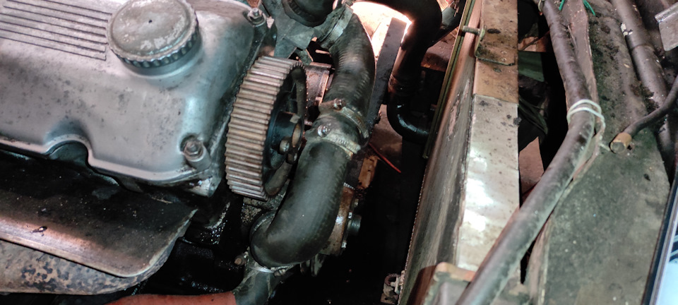

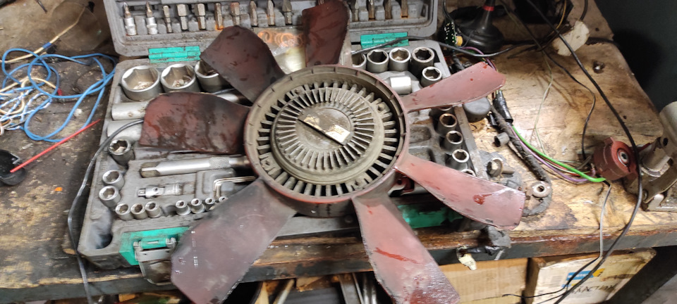

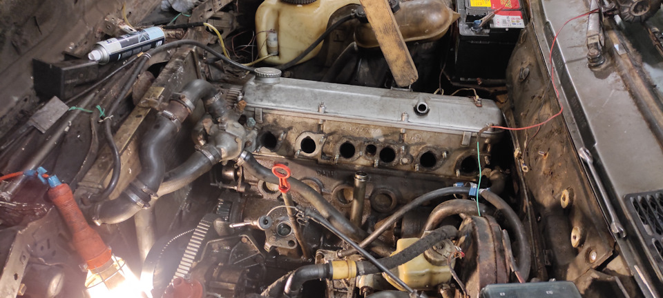

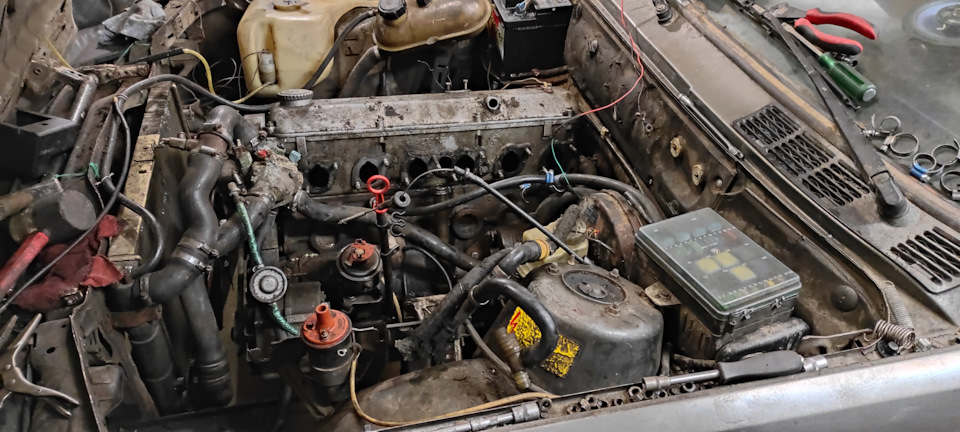

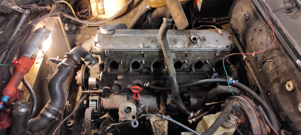

Bain Опубликовано 12 января, 2022 Автор Опубликовано 12 января, 2022 снял впуск со всем трубками и элементами джетроника Установил заглушку трамблера и бомбанул механизм ГРМ, завтра/послезавтра приедут новые ремень ГРМ и натяжной ролик, когда установлю их- соберу крышки и поставлю бегунок с перчаткой Так же скинул старый демфер т.к. на его место надо прикрутить зубчатый, но это делать рано т.к. сначала надо поставить новый ремень :) Кстати, оказалось, что в старых моторах под джетроники в распредвалу тоже есть резьба и болт, просто на него прикручена тарелочка, считай заглушка, вместо неё легко и по стоку устанавливается звезда/пластик/держатель бегунка! Так вроде всё, хотел ещё накинуть коллектор и косу, но понял, что я забыл купить новые прокладки, а на старые ставить нещитово, от обиды прикрутил новый корпус термостата, хотя в этом не было особого смысла, различия со старым только в наборе заглушек/датчиков, но лучше же открутить 2 гайки, чем 4?) Плюс новый корпус тупо красивый, а старый весь в плесени и накипи, от нехер делать ещё немного почистил мотор и правильно поставил вентилятор на вискомуфте, а то он наружу дул))) Жду пару деталей с автодока, так же заказал новую впускную гофру и всю резину до РХХ, сам РХХ и ещё одну необходимую мелочь расчитываю взять у дяди Артёма, по моим подсчетам, если никто ( кхм кхм, мы не будем показывать пальцем на автодок ) не обосрет сроки поставки, то соберу всё в ПТ Цитата
