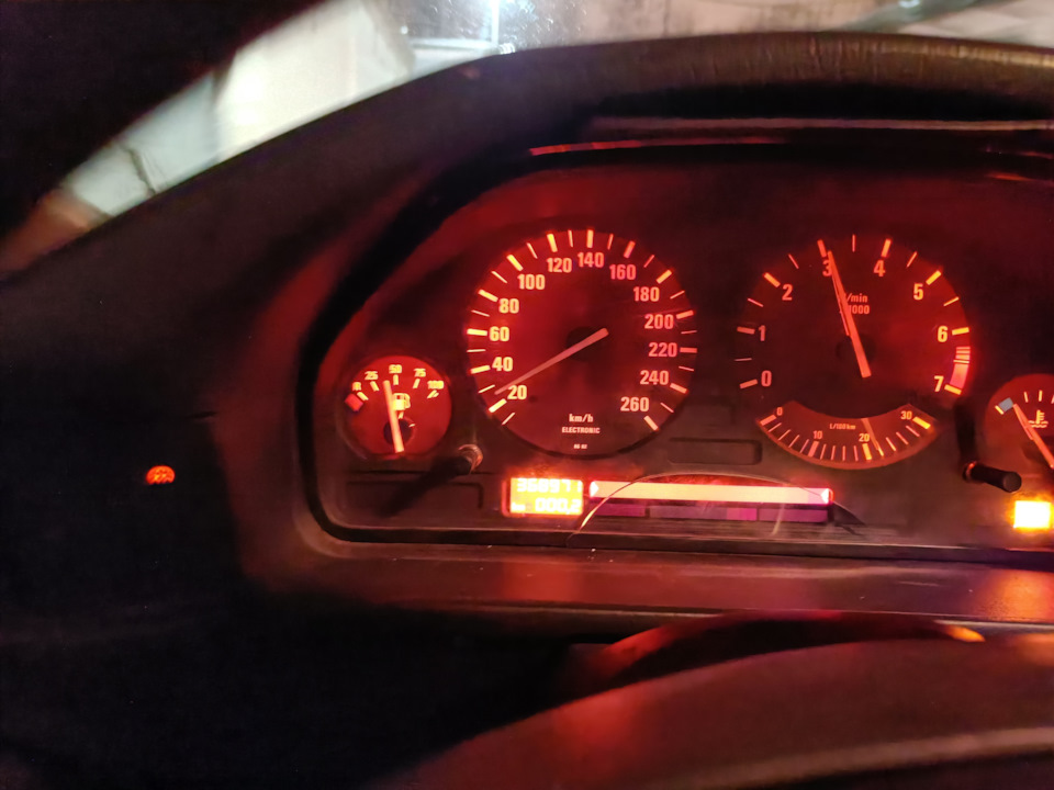

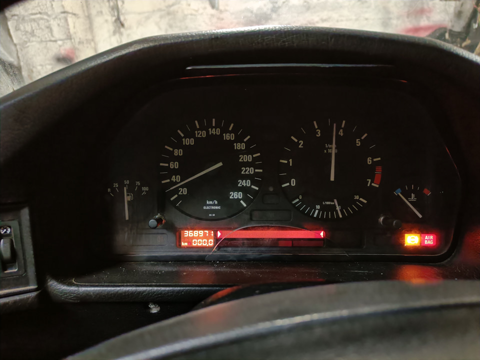

Bain Опубликовано 24 января, 2023 Автор Опубликовано 24 января, 2023 1 час назад, Timofeuses сказал: Я на Лендровере экспертизу за 20 минут прошёл. да. ждал очередь 2 недели. и ещё неделю ковидом болел.. Но он был честный, новый номер набил - всё оформили. нраица. Крупно повезло считай :) А я сегодня доехал таки до гаража, но сделать ничего толком не успел, было много гостей :) И дядь Тёма @ap-bmw и Коля, и Андрюша зашли, но не успел не из- за гостей, а просто не шел рабочий процесс вот хоть ты тресни и мы всякой фигней до пол 12го прострадали :) Я успел только проверить разъем на датчик скорости в редукторе, а он впорядке :О Тогда подкинул приборку, может бидэ в ней? Нет, спидометр опять не работает :((( Завтра придется вызванивать проводку от разъема на датчик до самой приборки, если всё цело, то это либо НЁХ, либо у тестовой приборки тоже не работает спидометр ( кек ) и тогда придется ставить мою на тест. В самом стремном случае сломался датчик скорости в самом редухторе, ну это мы завтра увидим :(( и кинул назад высвободившиеся коврики от сёмы :) Пока буду благодарен любым советам по ремонту спидометра) Цитата

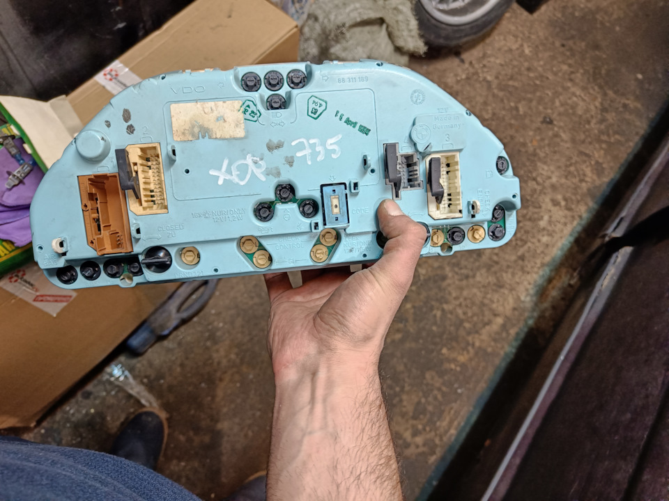

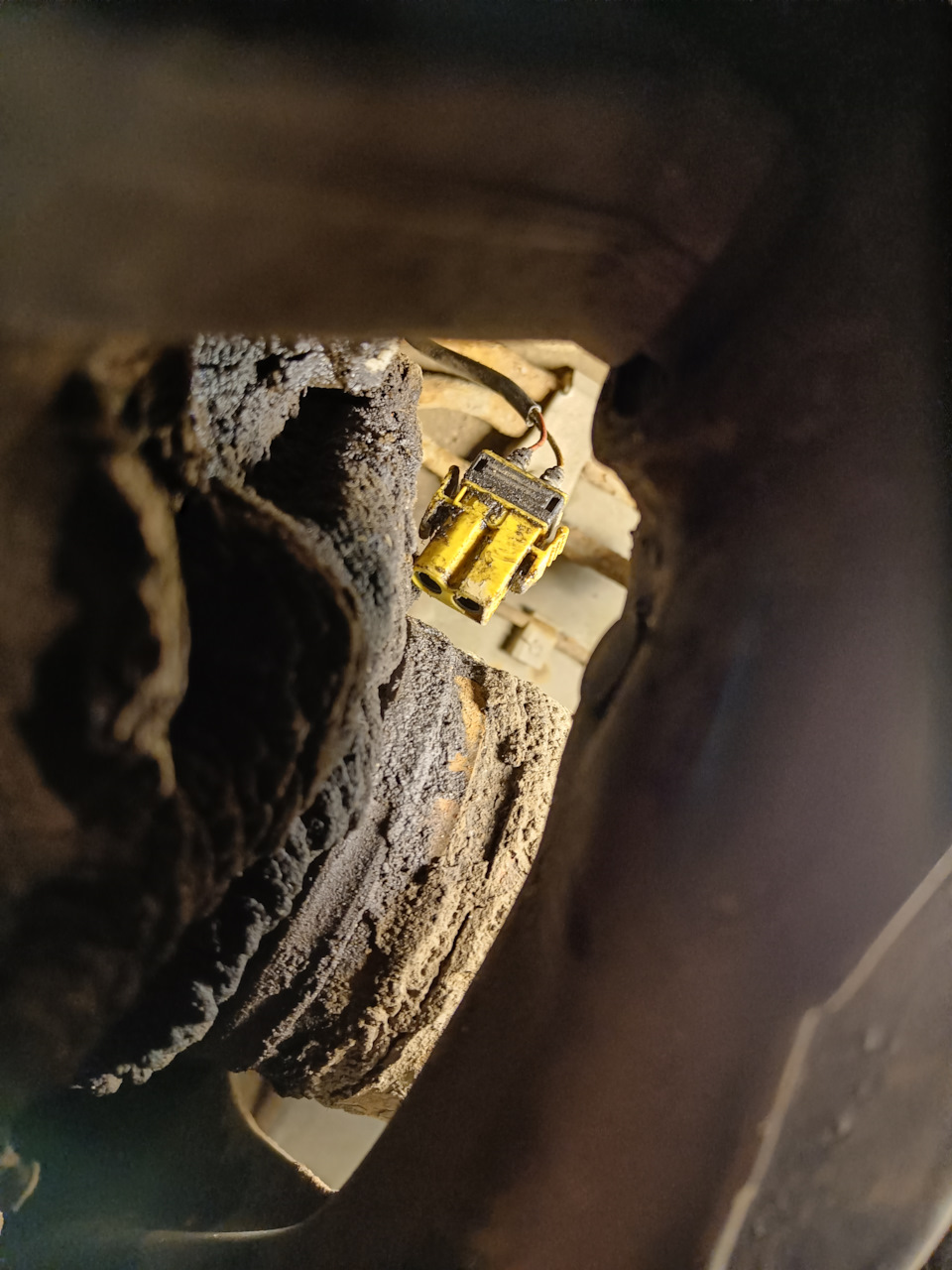

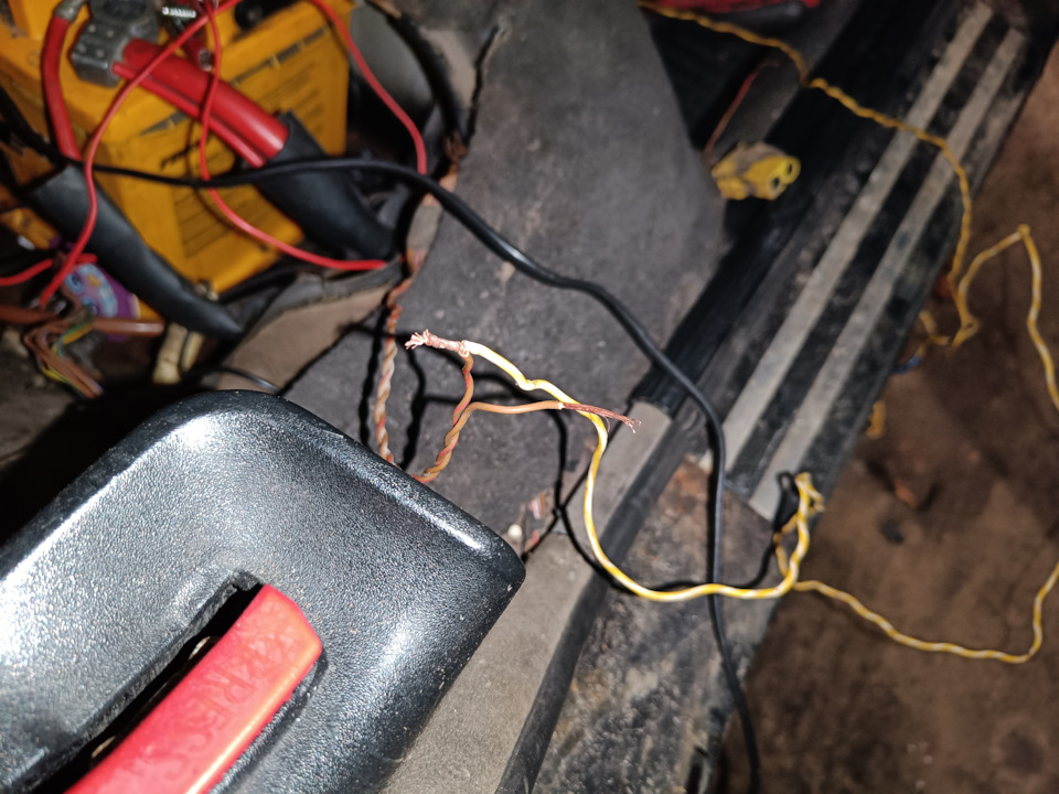

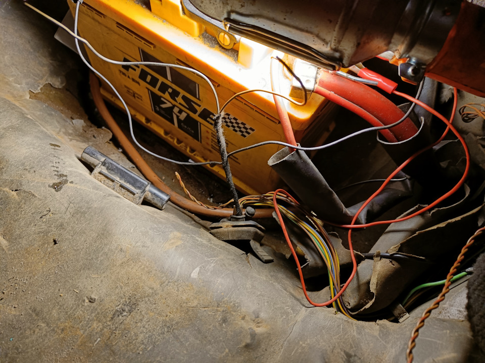

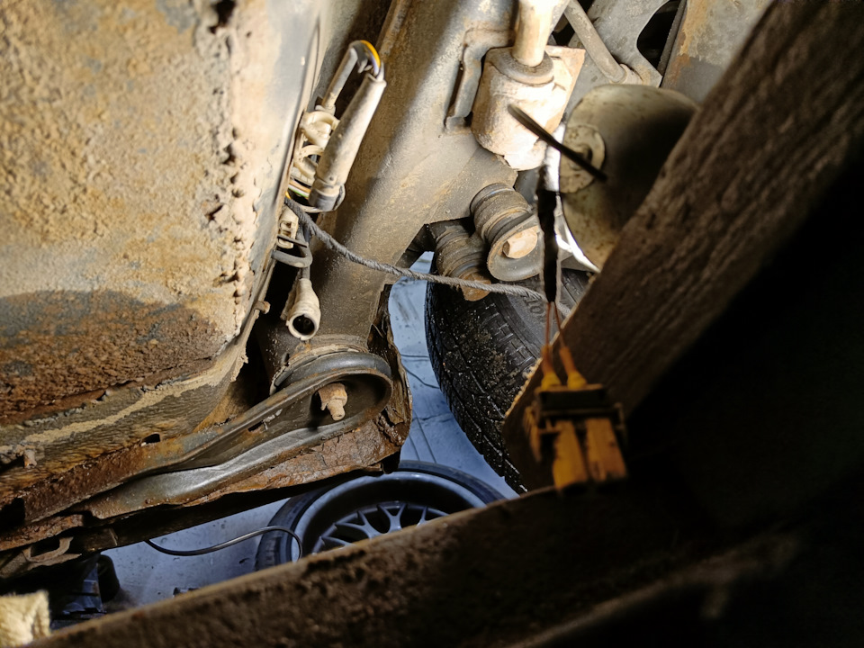

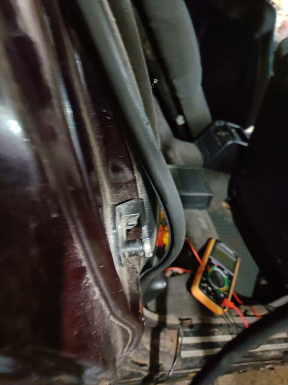

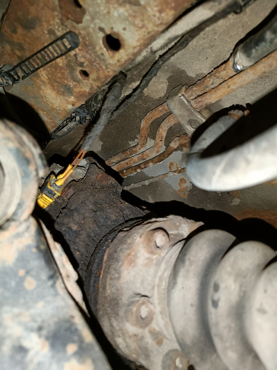

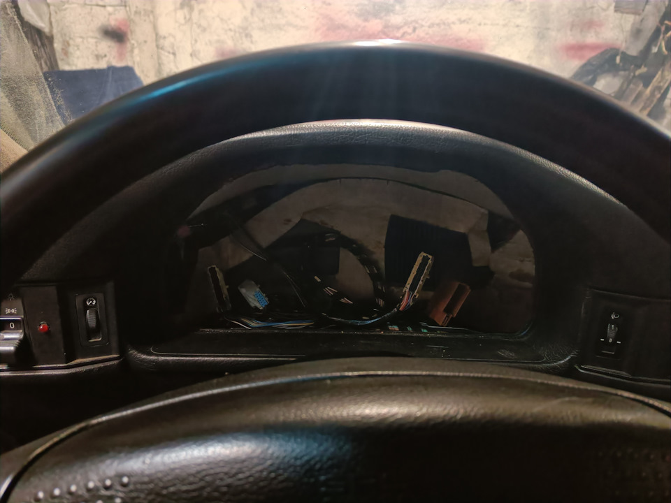

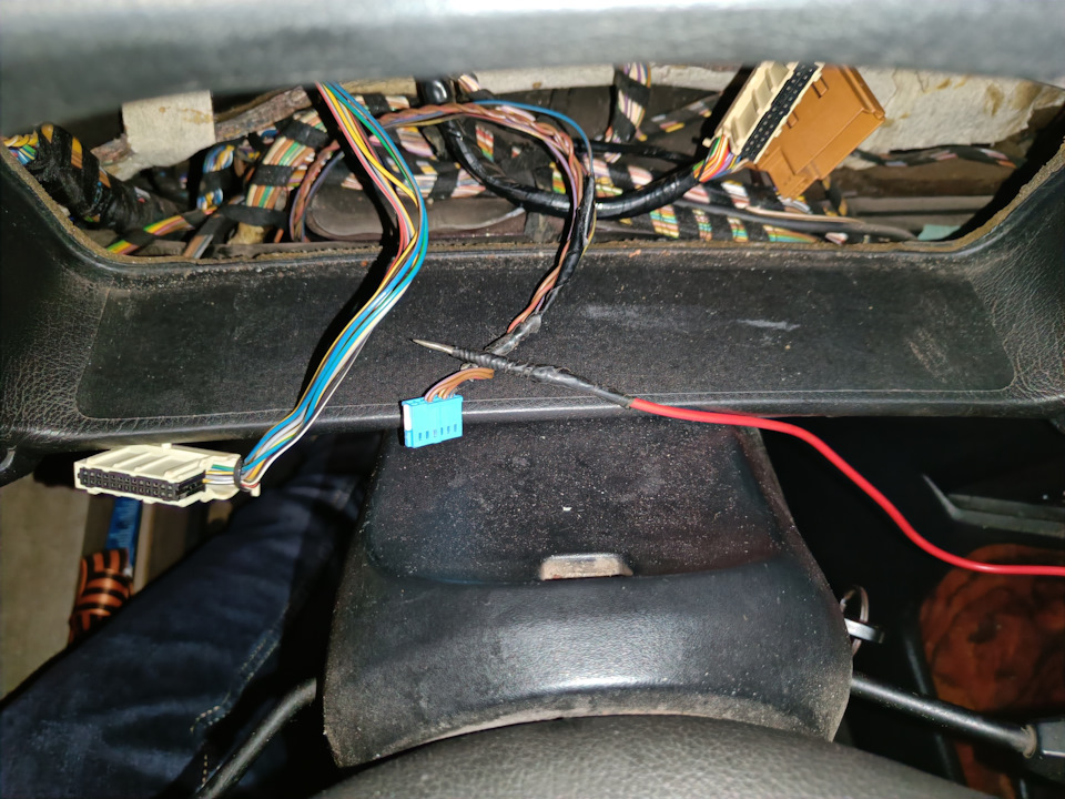

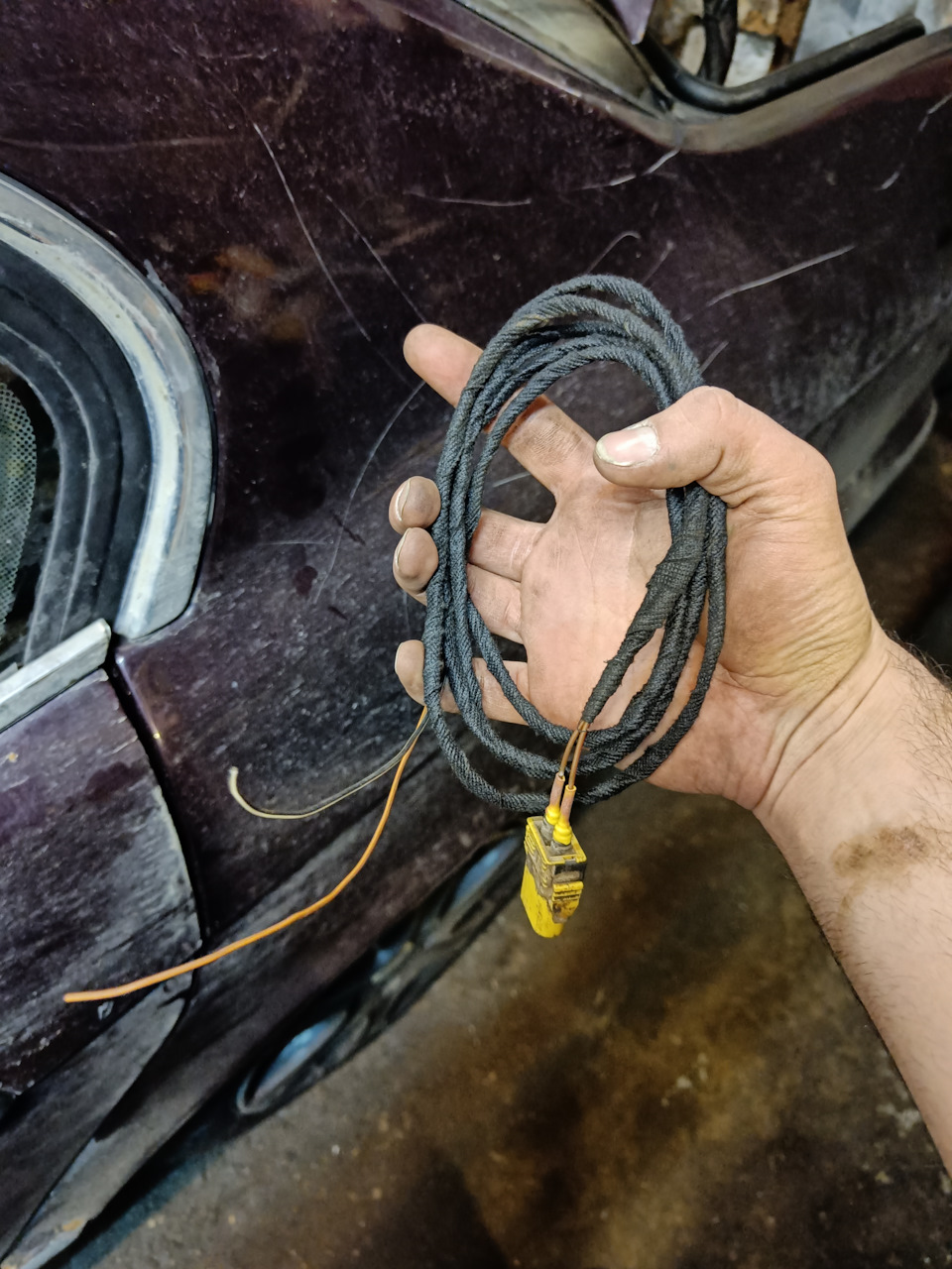

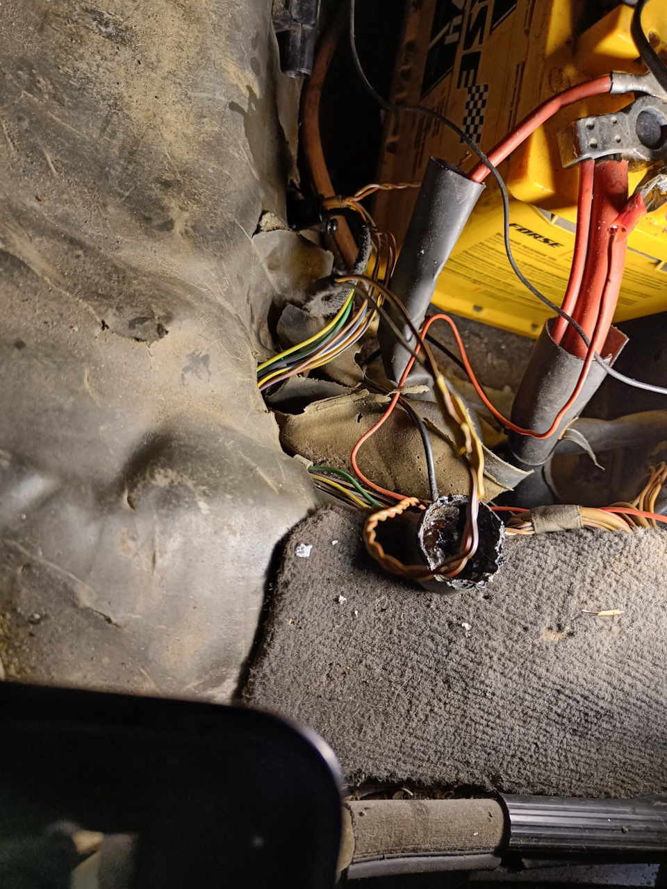

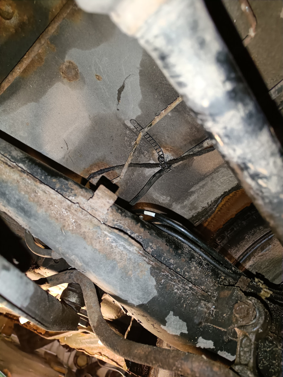

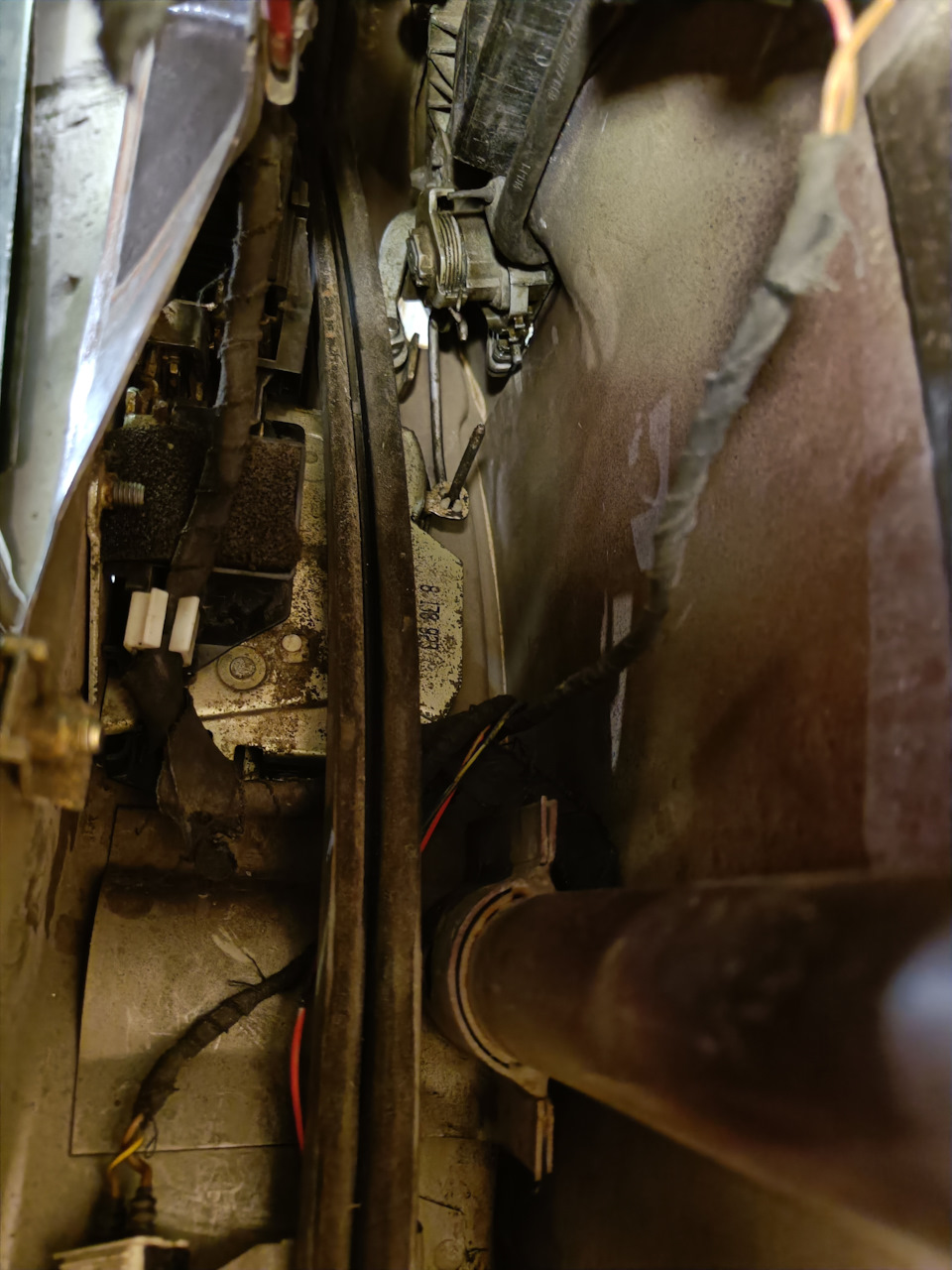

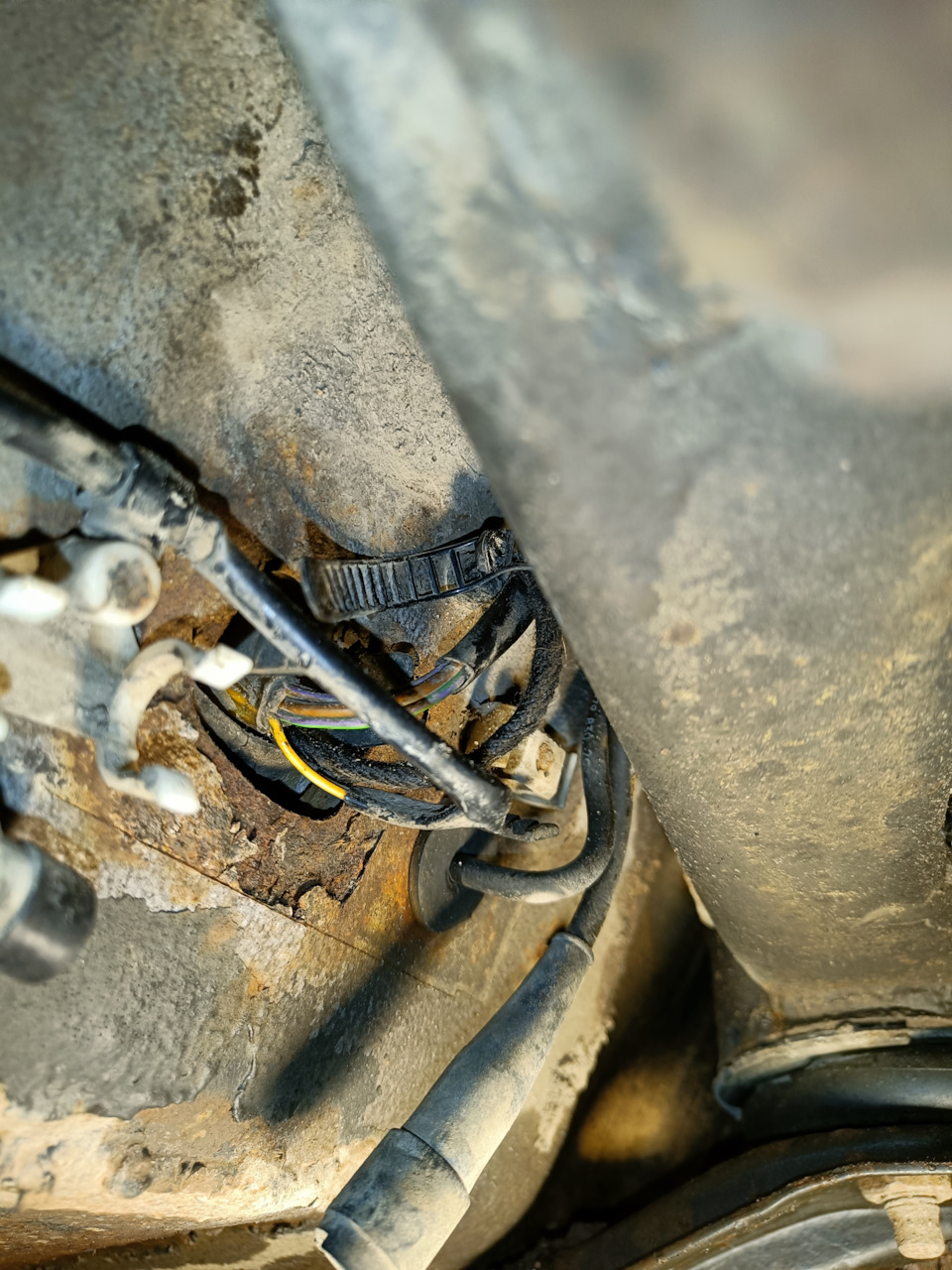

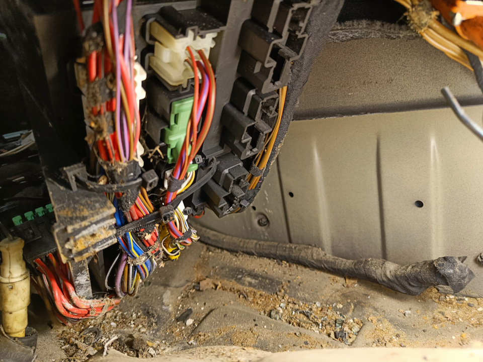

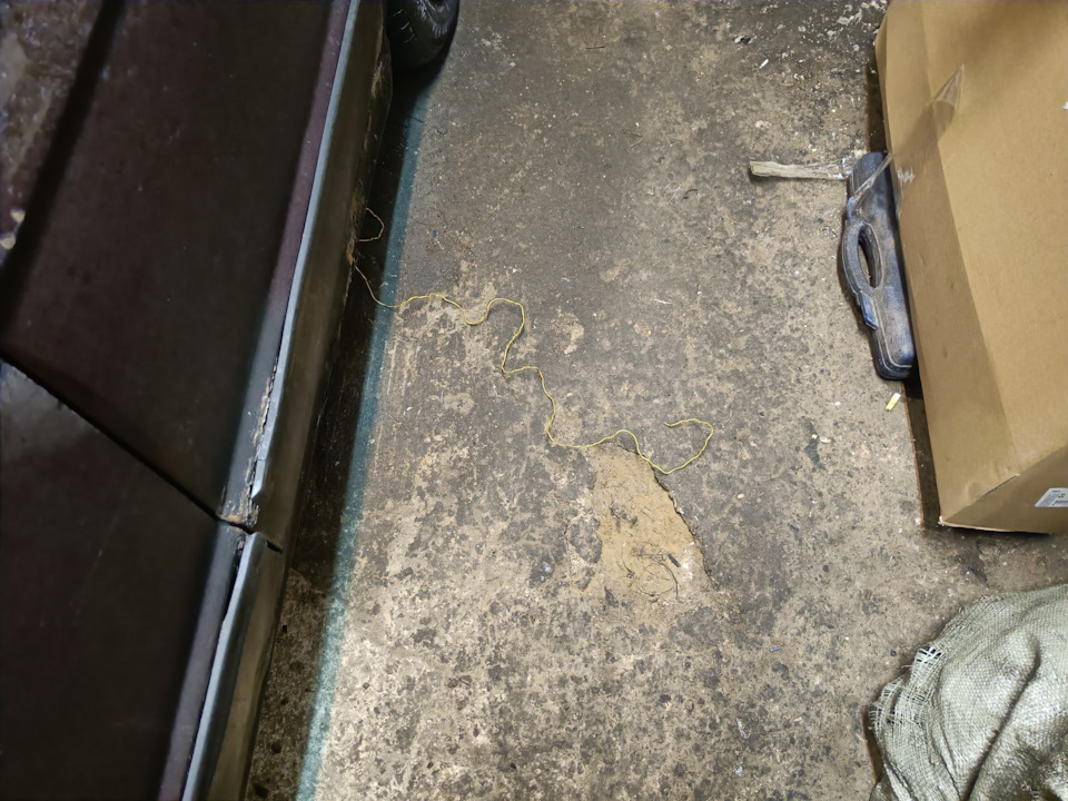

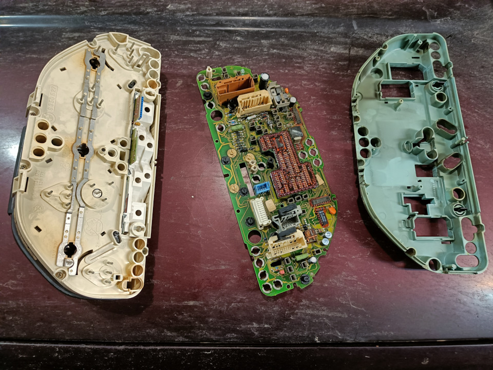

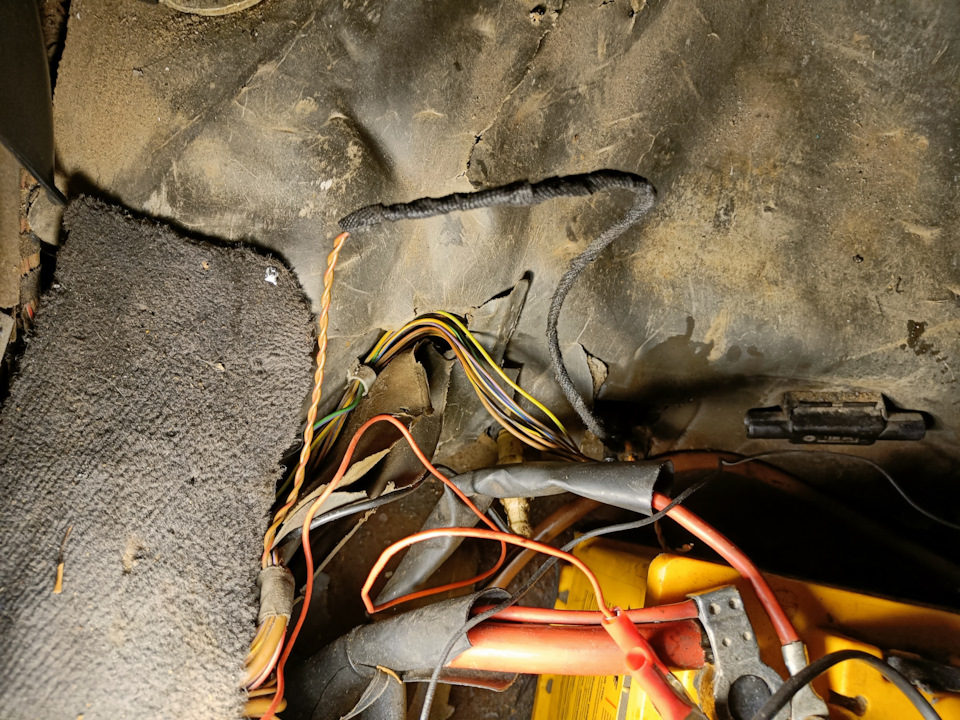

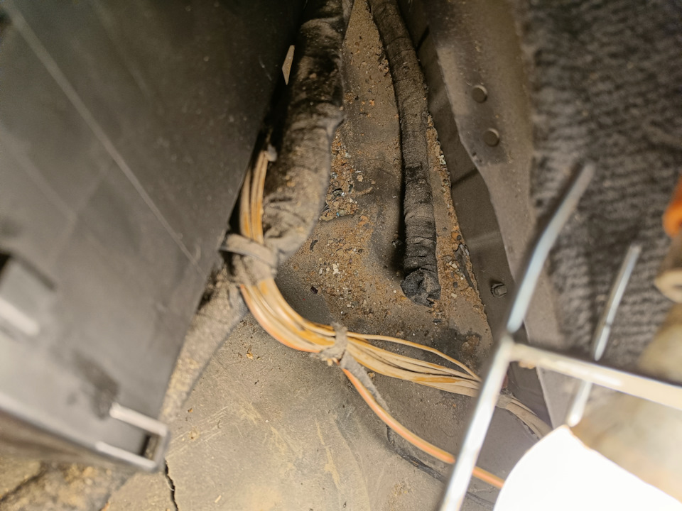

Bain Опубликовано 25 января, 2023 Автор Опубликовано 25 января, 2023 Ура, помаслал и даже продуктивно! Вытащил приборку, с которой была машина, зачуханная, но вроде к плате особо претензий нет Тут же замечаю интересные артефакты на сером разъеме приборки, но разматывать пока не стал Кстати, сигнал спидометра приходит именно на этот разъем, на 8й пин ( коричнево/красный провод ) и на 10й пин ( коричневый ), он идет тупо напрямую от разъема на датчике скорости в редукторе в пластиковой оплетке над балкой, уходит через резинку в кузов сзади справа за аккумом, потом тараканится налево и по порогу идет в приборку через один крупный разъем. Примечательно, что оба этих провода в общем жгуте проводки сплетены между собой по всей машине, что позволяет очень легко их идентифицировать Я решаю сначала вызвонить разъем датчика на приборке Провод с разъема Искомые пины на приборке И оба провода не отзваниваются, что говорит о обрыве, тогда выдавливаю в салон уплотнительную резинку за аккумом, снизу я осмотрел, там даже если и увидешь разрыв проводов, то тупо нет места нормально его отремонтировать, слишком узко, поэтому решаю Просто отрезать эти 2 провода рядом с аккумом и прозвонить отрезанные кончики со стороны салонной проводки на приборке и они уже звонятся, ну точно проблема где- то в части жгута вокруг балки! А вот на разъем датчика прикручиваю 2 длинных провода, просто кладу на пол гаража и прикручиваю их торчащим около аккума проводам от машины, вешаю эти 2 проводочка так, что бы их не намотало приводом или колесом, если сорвется, домкрачу жопу машины, запускаю движок и втыкаю передачу, итог: оживший спидометр :3 Тогда уже беру 2 длиннющих провода и припаиваю к разъему датчика скорости, пайка садится в двойную дерьмоусадку и всё это дело обматываю Пропихиваю новый двухпроводной жгут через уплотнительную резинку в салон к аккуму И затаскиваю висящую проводку с разъемом просто вдоль родного жгута, получилось аккуратно, плюс излишки, что бы не висели на балке натягиваю со стороны салона, их потом просто отрезаю т.к. провода отматывал на глаз И просто припаиваю 2 этих новых провода на 2 старых со стороны салона, вот и всё :) Аккуратно вставляю назад резиновый уплотитель и собираю всё со стороны днища как было. Да, по поводу днища я знаю, когда будет тепло и сухо я им займусь, сейчас в сырости и слякоти с реагентами и минусом на улице этим заниматься нету никакого смысла. Результат: Кстати, приборку пока что поставил свою тестовую, правда пока сувал её через сруль- отломал часть стекла, б**** :) ну потом с родной переставлю, так же в перекурах нашпиговал приборку всеми лампочками, теперь полный бананас! И в итоге из машины ушли все баги, связанные с определением текущей скорости, дворники работают как положено и снова мотается суточный и глобальный пробеги! Так же на перекурах вкинул на задок свои старые уплотнители от е32, в 34 встали в самый раз :) А то старые уже в лохмотья и очень сильно ужались, аж натянулись по углам, а передние ещё ничего такие :) Хотел ещё поставить в салон стоковое зеркало, а то там непойми что и очень узкое, не нравится. Но там нету стокового кругляша и вешать стоковое зеркало не на что :( Пока всё. Завтра хотелось бы починить бибипку, повесить радиатор на оем крепеж, поставить ограничитель водительской двери и прошить приборку именно под эту машину. Опционально, если останется время, надо бы снять дверную карту с водительской двери и посмотреть, почему личинка двери вращается, но ничего не делает, если повезет- найду там ещё и разъем на управление боковыми зеркалами и подключу к нему джойстик. Ну и совсем в оптимальных прогнозах я поставлю бк и подрулевой под него, а то с аналоговыми часами как- то совсем не хайпово :) 1 Цитата
34-й Скорый Опубликовано 26 января, 2023 Опубликовано 26 января, 2023 Кстати если над балкой перебиты провода на датчик скорости, то может как раз то что машина иногда не заводится - причина там же. В этом жгуте идут провода на бензонасос и возможно они тоже начали перетираться и т.п. Кстати всегда снимал руль чтобы снять приборку. Не знаю, может я один такой и мне не влом :) Просто потом царапины на коже руля, вот стекло можно тоже сломать, ну и если слева на торпедо на козырьке много характерных царапин, то это тоже говорит о частом снятии приборки :) Цитата
Bain Опубликовано 26 января, 2023 Автор Опубликовано 26 января, 2023 18 минут назад, 34-й Скорый сказал: Кстати если над балкой перебиты провода на датчик скорости, то может как раз то что машина иногда не заводится - причина там же. В этом жгуте идут провода на бензонасос и возможно они тоже начали перетираться и т.п. Кстати всегда снимал руль чтобы снять приборку. Не знаю, может я один такой и мне не влом :) Просто потом царапины на коже руля, вот стекло можно тоже сломать, ну и если слева на торпедо на козырьке много характерных царапин, то это тоже говорит о частом снятии приборки :) +++ но мне просто было жалко деревянный руль фаршмачить приборкой :) А машина всегда заводится как за здрасьте, но есть мысля целиком удлинить жгут, вывести через лючок бензобака и багажник в салон и там разъем замутить, но потом Цитата
34-й Скорый Опубликовано 26 января, 2023 Опубликовано 26 января, 2023 1 час назад, Bain сказал: +++ но мне просто было жалко деревянный руль фаршмачить приборкой :) А машина всегда заводится как за здрасьте, но есть мысля целиком удлинить жгут, вывести через лючок бензобака и багажник в салон и там разъем замутить, но потом Да, так делают. Но правда передавливает там жгут просто из за изношеных гумилагеров. Цитата

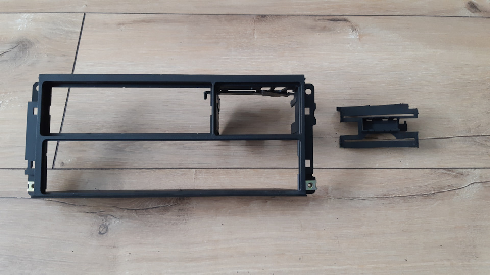

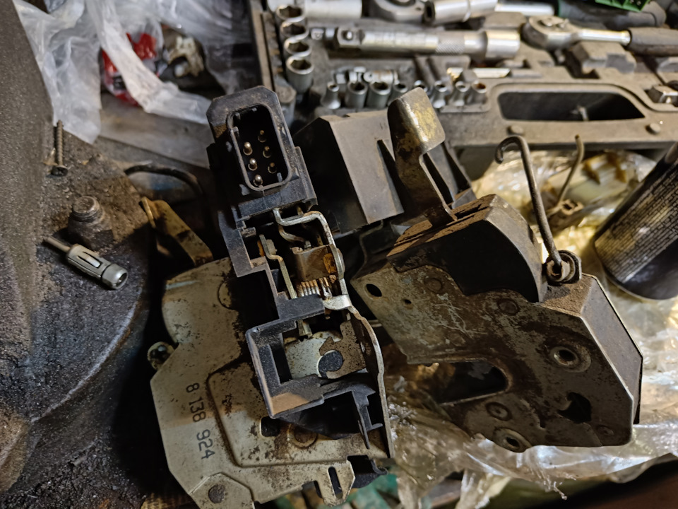

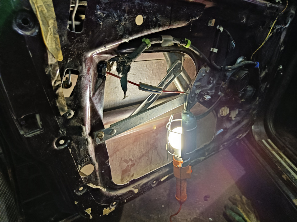

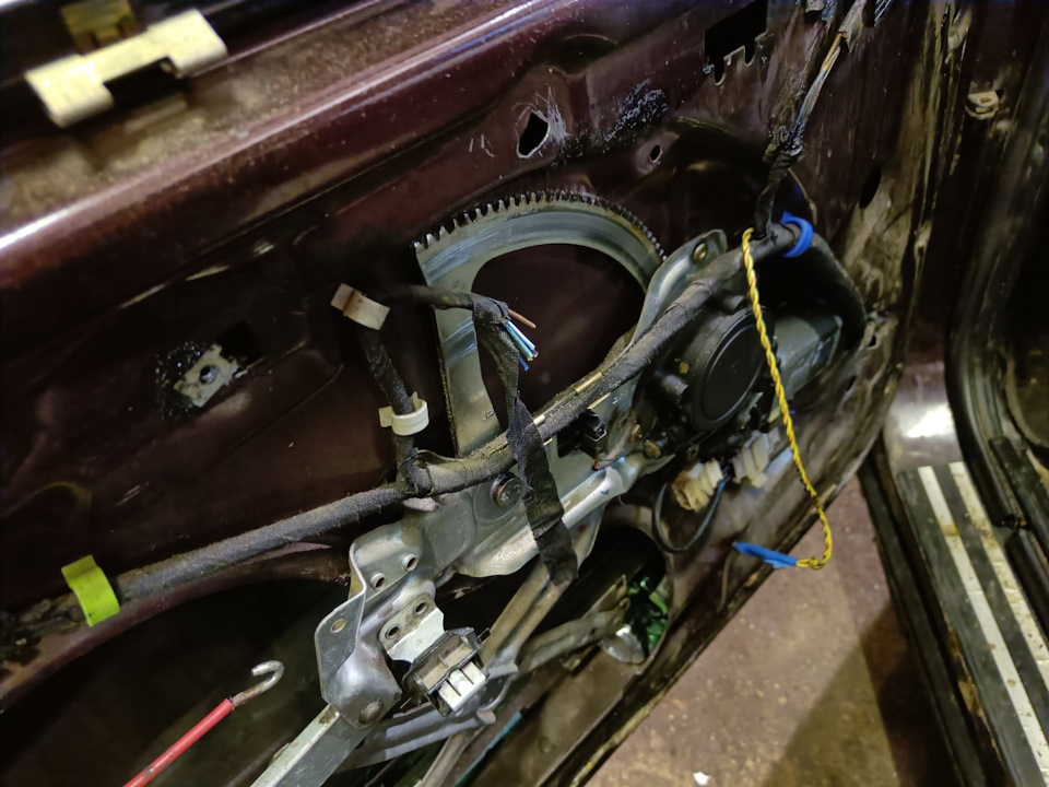

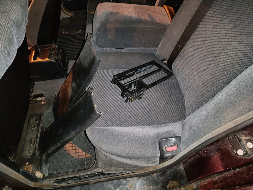

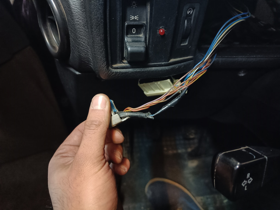

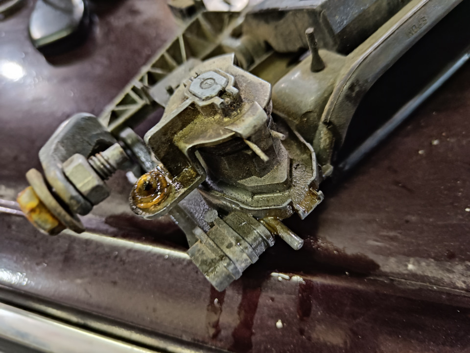

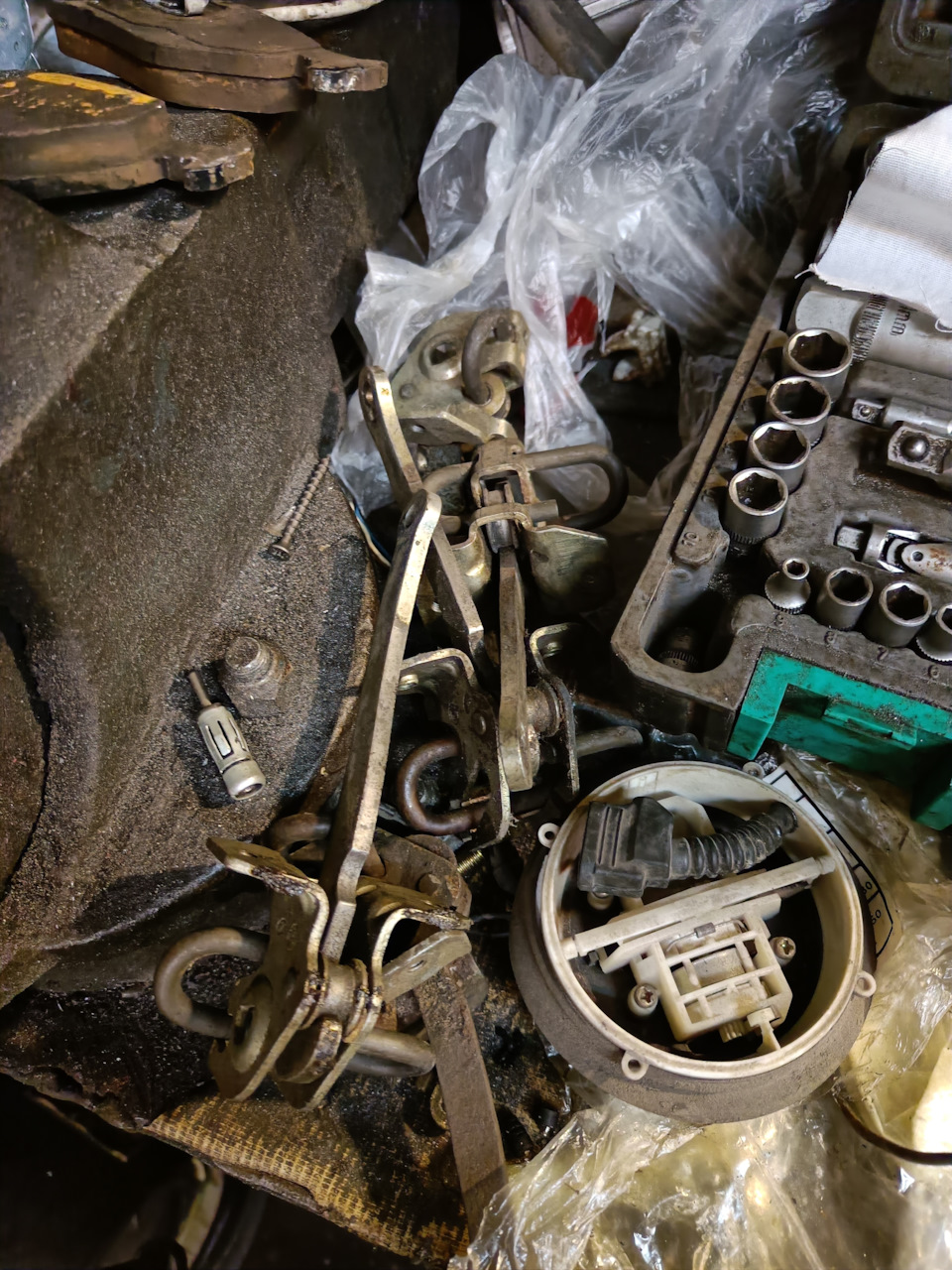

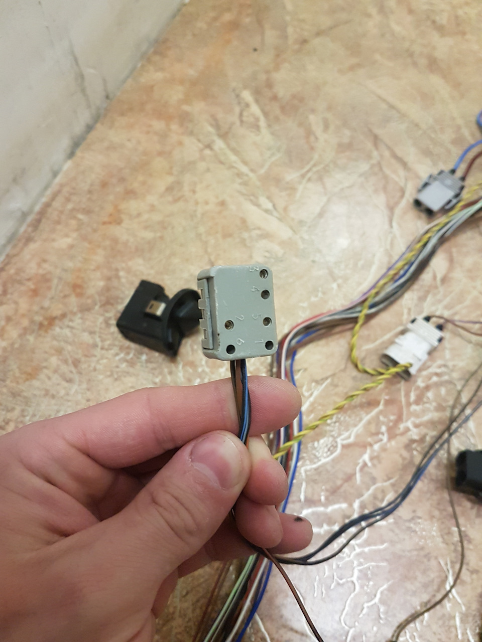

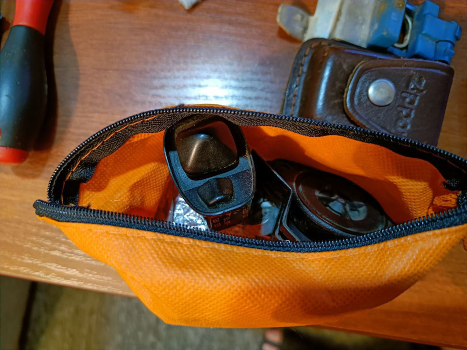

Bain Опубликовано 26 января, 2023 Автор Опубликовано 26 января, 2023 А вообще сначала я приехал, что бы поставить БК, но не нашел фишки на хорн реле, а жаль, Коля мне его специально привез, получается зря человек ездил :(( Ну это фигня, подумал я, на разъем самого бк плюс от условного хорн реле кину, но когда полез выщелкивать часы у меня сломался рычажок -_- А это теперь надо снимать рамку и просто выкидывать её вместе с часами, что в целом не страшно, только рамки нету. Ну ладно, подумал, что возьмусь дальше за такие вещи, вот знаете, не понимаю как люди без них ездят, как надо ненавидеть себя и свою машину, да ещё и такой барабан, в котором нет просто НИ-ЧЕ-ГО и этим товарищам так сложно менять те немногие детали, что есть в голой машине... Ну короче, меня жутко бесило, что в двери водителя не было ограничителя, так же там не было джойстика управления зеркалами, сняв карту я быстро понял почему, ну кому разъем- то мешал? :) И доставила банка хуча, свиньи, фу :) Но только щас подумал, что надо было снять карту с какой- нибудь другой двери, может там бы лежали сухарики или чипсеки :)) Пошел тряхнул свою кубышку со всякими ручками и замками, выудил кучку первых попавшихся ограничителей, немного покряхтел и попердел, но поставил, даже резиночку не забыл)) Потом начал смотреть чё там с личинкой, ключом она крутится, но как- то подозрительно легко и при этом ничего не происходит, хм, а вот если аккум сдохнет, то в эту машину попасть будет не просто, ведь в багажнике и в пассажирской двери личинки буд- то воротком распидорасили :( Заглядываю в дверь и не вижу там тягу между лапкой личинки и замком зажигания, ну ок, возвращаюсь в первую кубышку, а там как раз есть 2 передних рестайловых замка! Отковыриваю с одного из них круглый пупырышек и вставляю в ушко личинки, правда пришлось вытащить всю ручку, а то не удобно было И тут я понимаю, что не зря вытащил её :) Какой- то пидорас заколхозил на ручке болт с гайкой, видимо, когда тяга к замку была на месте болт упирался в эту тягу и не давал открывать дверь снаружи и тому пидорасу не хватило ума болт укоростить, вот как колхозить так мы всегда вперед всех бежим, прям как в наряде на ликеро- водочный завод, а как проявиться смекалку так пук среньк, ни ума ни фантазии, тьфу ты Отрезал кончик болта и всё стало открываться Собрал и теперь всё! Дверь работает как и должна, теперь можно не ссать, что попасть в машину в крайнем случае можно будет только с плясками с бубнами :) Правда опять весь вечер убил на эту фигню :((( Всё, в следующий заход точно кодирую приборку и делаю БК! После них надо будет вкинуть сручник! Теперь внимание, Даша ищет детоли в Москве, которые обычно никому не нужны, считай мусор! Буду рад любым предложениям, вот список: - Правая нижняя часть накладки на центральную стойку, если жалко отдавать одну могу взять/купить/украсть обе - Джойстик управления боковыми зеркалами Нашел дома в кубышке, отмена - Разъем на джойстик управления боковыми зеркалами, не уверен, что найду такой у себя - Рамка гавнитолы и БК - Личинка багажника вообще любая, наличие ключа строгопох Авансом спасибо, обнял приподнял :) Цитата

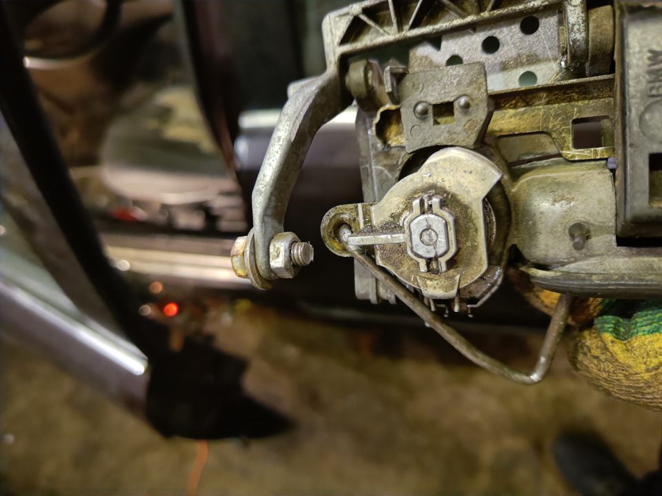

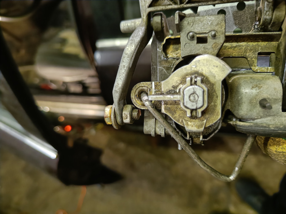

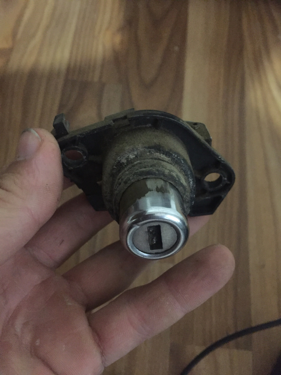

Bain Опубликовано 27 января, 2023 Автор Опубликовано 27 января, 2023 1 час назад, Кила сказал: А что за тяга "крючком",которая такой и осталась,это для пиптика или что-то инородное? ?? Цитата
Bain Опубликовано 27 января, 2023 Автор Опубликовано 27 января, 2023 это заправляется в ушко замка зажигания Цитата
Кила Опубликовано 27 января, 2023 Опубликовано 27 января, 2023 Не видно фишки подогрева личинки,те мясники и её оторвали? Цитата
Chebarkul Опубликовано 27 января, 2023 Опубликовано 27 января, 2023 4 часа назад, Bain сказал: это заправляется в ушко замка зажигания Надеюсь всё-таки, что речь про замок двери) Цитата
34-й Скорый Опубликовано 27 января, 2023 Опубликовано 27 января, 2023 Просто тяг 2 разных вида: та, которую согнули садомиты, на самом деле с таким длинным продолжением, такие в основном на дорестах, а на рестах стоит уже с короткой этой частью. Цитата
Bain Опубликовано 27 января, 2023 Автор Опубликовано 27 января, 2023 Вот чо вы душите? один короткий вжух женой болгарина и станет правильной) Цитата

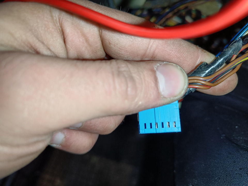

ap-bmw Опубликовано 27 января, 2023 Опубликовано 27 января, 2023 22 часа назад, Bain сказал: Разъем на джойстик управления боковыми зеркалами, не уверен, что найду такой у себя Сто пудов найдешь в своей кубышке, ты когда себе на семёна брал проводку под память, свои старые наверняка заханыкал))) Цитата
34-й Скорый Опубликовано 28 января, 2023 Опубликовано 28 января, 2023 14 часов назад, Bain сказал: Вот чо вы душите? один короткий вжух женой болгарина и станет правильной) Она и так правильная :) Цитата
Bain Опубликовано 28 января, 2023 Автор Опубликовано 28 января, 2023 Ой, тогда отставить вжух, я просто впервые влез в рестайл)) 17 часов назад, ap-bmw сказал: Сто пудов найдешь в своей кубышке, ты когда себе на семёна брал проводку под память, свои старые наверняка заханыкал))) я не понимаю где она) Цитата
