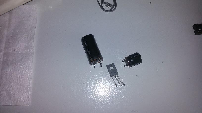

з.ы. Кондёры и резисторы на лоу нормальные:) Уже снял. Там, визуально, один кондёр потёкший. Начну с него.
:) смотри чтобы новые детали были или такого же размера или меньше! Уже был случай когда по размеру(напряжению) поленились подобрать - при сборке кондер приплющило, и не работала приборка потом. (современные кондеры того же номинала и напряжения меньше чем были тогда)

Ура, победил почти приборку!   :dur_486: Сначала поменял большой кондёр - не помогло, потом поменял маленький кондёр и резистор PH108/16 BD136. Залил свой пробег в кодер. Подключил - работает всё!
з.ы. Не работает лампа ближнего света, так как там царапина и и дорожка была порвана. Вроде что-то спял\сколхозил проволочкой, но не хочет.. Кто-нить знает как можно восстановить дорожку? В сервисе по ремонту телефонов сделают?
Дорожку сверху зачищаешь мелким наждаком до и после разрыва, наносишь флюс (лучше пасту), лудишь и подпаиваешь кабельную жилку/несколько жилок. Тонким паяльником, естественно. Можно зачистить и проводящим клеем дорожку провести, но это менее надежный вариант и проводимость пониже будет. Да и дороже просто.

При повороте ключа стрелки бензо и t модулей реагируют (чуть шевелятся), но ложатся при старте мотора..  Блин, у меня 4 приборки (одна родная лоу, две от 525 в25м20 серозадых, одна синезадая и ни одна не работает как надо.. :ranting_w:
Теперь либо искать другую приборку, либо попытаться перепаять кондёры как указано здесь http://www.e34.su/forum/topic/19307-priborka-svodnaia-informatciia/
Кто-нить вылечил таким образом? И подойдут ли кондёры от моих приборок ( в магазин бегать лень) на синезадую?
