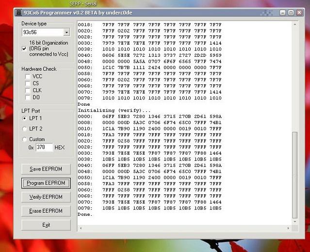

Всем привет! Ребята, проблема в следующем: Авто е34 М50В20 АКПП 5НР18  10.92г. Родная приборка тухла, сбрасывала пробег, выбор передачи так же не показывал (дисплей накрылся). Имелась старая глючная приборка приборка от м20в25 на которой я опробовал перекидывание фишек. Взял для пробы ещё одну от м20в25 (с прошитым на заводе кодером, ибо пробег 160 и наклейка ВИН-а типа OO 000000). Подцепил - работает всё, кроме указателя топлива. Потому что, я так думаю, прошивка под железный бак. Пришла мне приборка от Е32 730 АКПП 93-г. Я думаю, что от М60. Подцепил - кроме отображения режима передач, строки и лампочек ничего не работает. Ни тахо, ни спидометр, ни t. Сделал кодер, собрал примитивный программатор. Пытался найти прошивку от М50В25 АКПП, но не нашёл. Всё остальное не подходит..  На кодер от е32 тоже заливал прошивки. Потом вернул родную -пишет CODE ?. Залил другую прошивку - строка и пр есть. Залил снова ту что была - снова пишет CODE ? Где найти прошивку м50в25? Не менять же бак на железный? :)
Вот скрин и прошивка м60в30АКПП:
Безымянный.JPGm60b30akpp.txt
Короче, поехал к знакомому (у него пять два пять ванос, изначально  АКПП 5HP18 переделанная под мкпп, но кодер под акпп нетронутый). Снял его кодер, считал прошивку,залил на самодельный кодер, отдал ему как резервный, на всякий случай. Залил его прошивку на свой кодер, подцепил - строка работает, а тахо\спидо\бензо и t -не работают. Поставил его приборку с его кодером - всё отлично фунциклирует.. Видимо прислали мне дохлую приборку..
