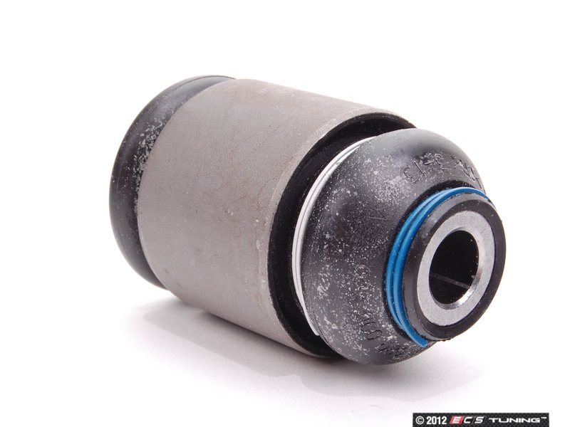

drovolet Опубликовано 1 мая, 2015 Автор Опубликовано 1 мая, 2015 Мысли (бредовые) вслух по поводу сайлентблоков. Что от них требуется? 1. Должны обладать шумоизолирующими свойствами, что бы не передавать на кузов дорожные шумы. 2. Должны иметь низкое трение для уменьшения сопротивления качанию рычага. 3. Должны быть малоподатливыми для уменьшения изменения кинематики подвески под нагрузкой. В качестве компромисного варианта в сайлентблоках применяется резина. Но у таких сайлентов проблемы с пунктом 3 - под нагрузкой они значительно деформируются. Это сказывается на скорости реакции машины на повороты руля, на точность отрабатывания пружинами и амортизаторами неровностей дороги. ШС - по пунктам 2 и 3 всё просто супер, но с пунктом 1 вообще никак, да и ещё они требуют обслуживания (шприцевания) и ресурс маленький. В авоспорте свойства ШС важнее ресурса и поэтому там их и применяют. У полиуретановых сайлентблоков отличные свойства по пунктам 1 и 3, но у бОльшей части сайлентов проблемы с пунктом 2. Полиуретановые сайленты как правило более жёсткие, чем родные резиновые, в угоду пункту 3 и это приводит к проблемам - отрыв внутренней втулки, скрипы. Для борьбы с этим делают варианты со свободно вставленной втулкой, но это снижает только сопротивление качанию рычага вокруг оси, на облегчение изгибов и кручений рычага такая конструкция не влияет. Полиуретан уместен в неподвижных и малоподвижных сайлентблоках. У E34M5 сайленты задних рычагов отличаются от таковых на остальных Е34 и Е32. Снаружи тонкий слой резины, а внутри подшипник скольжения заполненый смазкой и закрытый пыльниками http://c1552172.r72.cf0.rackcdn.com/323361_x800.jpg Такой сайлент проходит по каждому из трёх пунктов не в ущерб другим пунктам. А что с передними сайлентами - там не только вращение рычагов вокруг осей своих сайлентблоков, но и изгибы. И вот появилась у меня такая мыслЯ: две металлические втулки залитые между собой полиуретаном, и внутрь запрессован плавающий сайлентблок (фактически тот же ШС но с пластмассовой обоймой шара внутри и со смазкой и пыльниками, то есть за ресурс можно не беспокоится). Про такую конструкцию думал относительно верхних рычагов, т. к. с нижними рычагами по этому поводу можно не заморачиваться, а поставить их от Е31 - там вместо резинового сайлентблока стоит плавающий сайлентблок. Долго искал подходящий плавающий сайлентблок - нужен с внутренним диаметром 14мм и при этом чтобы наружный диаметр был как можно меньше для того, чтобы осталось место под полиуретановый элемент. Нашёл такой у рисоводов. Ставится в заднюю подвеску на Супру и их колхозят себе через втулки-проставки многие рисоводы на другие машины из-за их якобы сверхнеубиваемости. Заливать полиуретаном собрался в конторе Полиуретан.ру. Приблизительно зная их технологию производства сразу сделал предварительные чертежи на втулки и форму для заливки и отправил им, потом со мной связался их технолог, мы обсудили детали и вот на днях я отвёз им оцинкованые втулки и форму. Как известно, хорошая мысля приходит опосля)). По дороге домой родилась новая идея - внутреннюю втулку не делать, а залить полиуретан сразу на корпус плавающего сайлентблока. Потом ещё отвёз им сделаные втулки и оснастку для заливки по второму варианту. У каждого из вариантов есть свои плюсы и минусы и я пока не могу определиться, что же лучше. 1 Цитата
