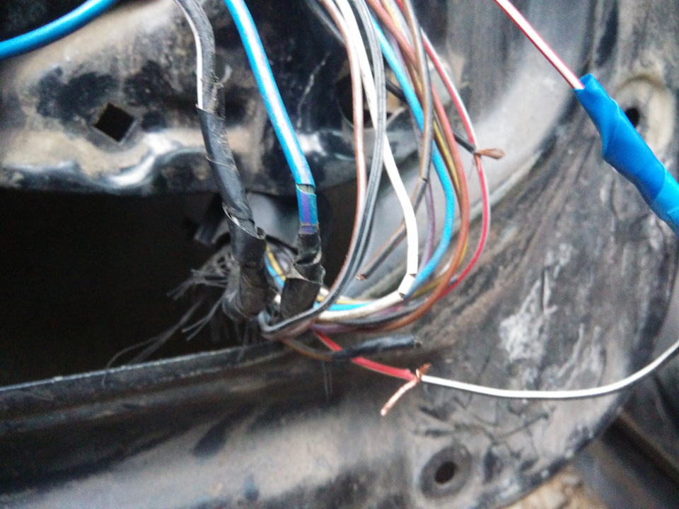

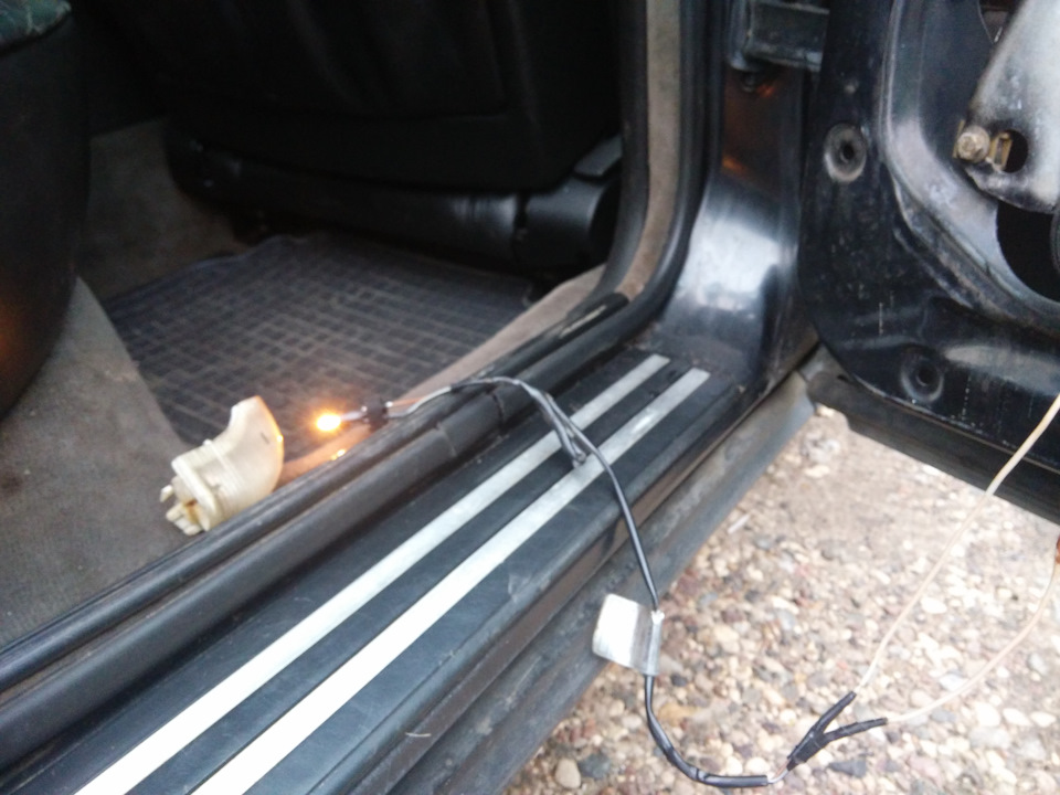

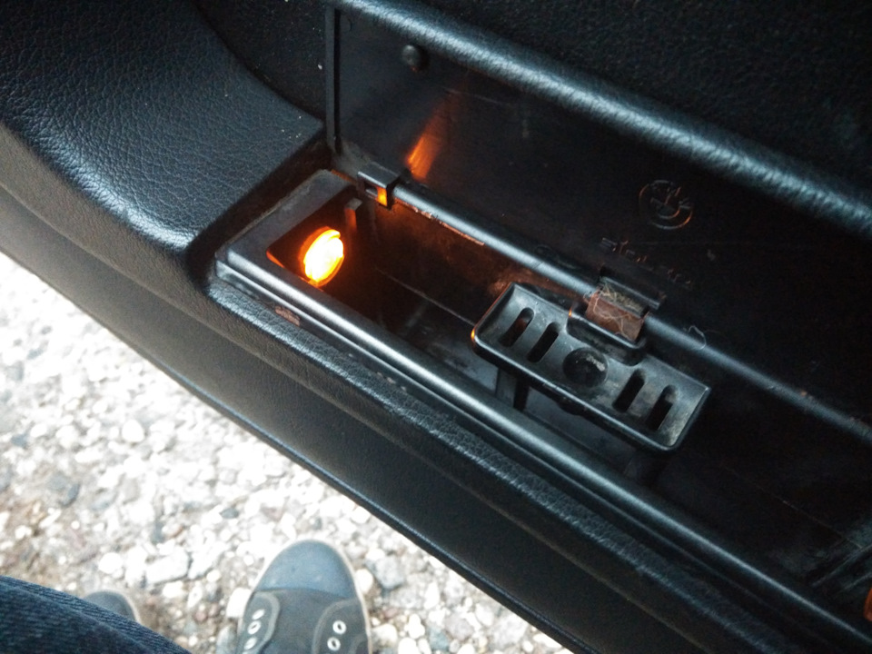

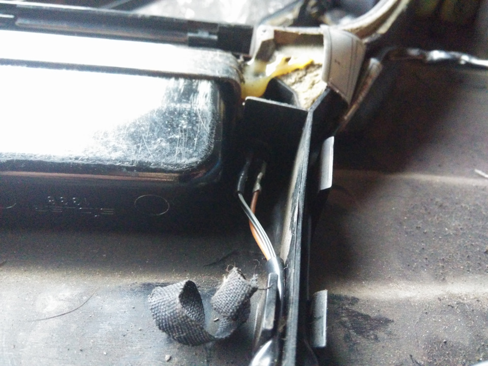

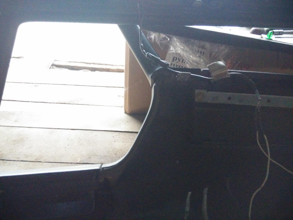

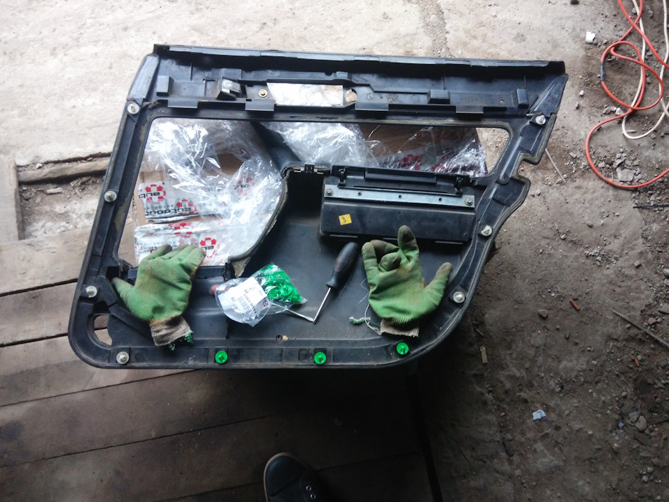

Bain Опубликовано 6 июня, 2017 Автор Опубликовано 6 июня, 2017 Продолжаем казуальные новости :) Предпосылкой к этому посту была мысля "когда коту делать нечего- он яйца лижет" :)Я вспомнил, что у меня на одной дверной карте осталась дырка О_____О А в гараже лежат другие, и именно та, что была, теоретически, на подмену, этой дырки не было :)Но в итоге у той, что на подмену была вырвана пепельница и я в итоге я пришел к выводу, что она не съемная и её вырвали...Поэтому решил вставить оставшиеся пистоны в оставшиеся картыЕщё когда разбирал одну заднюю из неё вывалился проводок....я взял его, посмотрел, вспомнил, что видел в пепельницах какие- то катафоты, но не вкурил тогда, для чего они там, а теперь пазл сложился :)Быстренько достал из запасов бесцокольную лампу, прикинул писю к носу, дидукция и вся херня. Вставил в патрон, подключил к единственную свободному в двери разъему ( белый )и чудо :)Только тут 1 плафон и 1 лампа, а в пепельнице по 2 катофота и, теоретически, должны быть 2 лампы, но откуда взять и запитать вторую я не понял.... Я никогда не видел е32 с горящими пепельницами сзади, поэтому ваще не думал, что там что- то может светиться, но найти бы нетронутую и глянуть как в них подсвечиваются вторые лампы.Далее я начал разбираться, почему не горит угловой фонарь при отрытии двери, концевик отрабатывает, а на разъеме самого фонаря нет пинуса минуса, полез прозванивать проводку, минус не звонится, начал щупать, в итоге 3 обрезанных провода...Пока сделал так, где- то в загажниках есть дверная проводка, поменяю, как найду её )и фото светящейся пепельницыв видео пара дополнительных, очень приятных мне нюансов :) Доволен, что получилось сделать ещё пару приятных мелочей, ушел смаковать это дело :) Цитата
