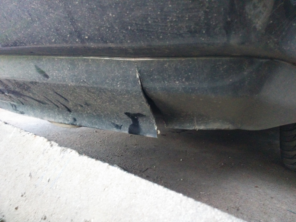

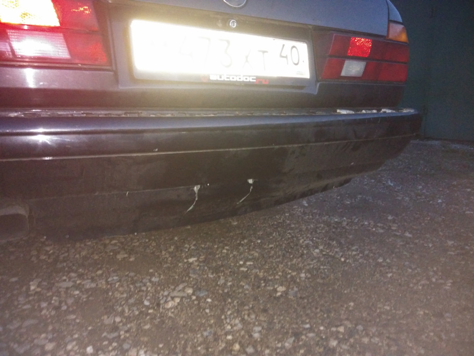

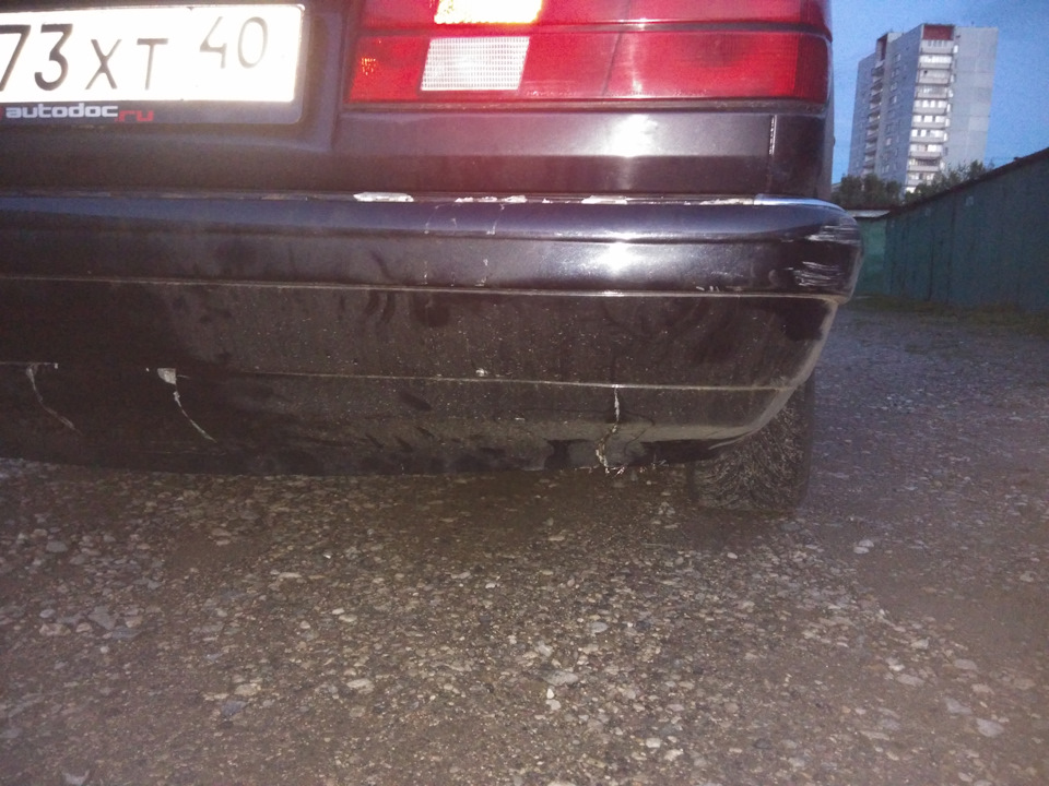

Bain Опубликовано 18 июня, 2017 Автор Опубликовано 18 июня, 2017 ну как сказать... "порвал задний бампер" должно исчерпывающе ответить на этот вопрос Цитата

hopp Опубликовано 18 июня, 2017 Опубликовано 18 июня, 2017 Рома блин, как ты умудряешься? По фоткам не так страшно, можно сделать и самому Стянуть швом из проволоки, проволоку вплавить чтобы не торчала, конец трещины за сверлить чтобы дальше не пошла, потом зашпаклевать волосатой шпаклевкой, сверху финишной, грунтовать и красить. Да желательно перед шпаклевкой на краях трещины набить глубокую риску корщеткой или паяльником разрыхлить Во так только проволокой Цитата

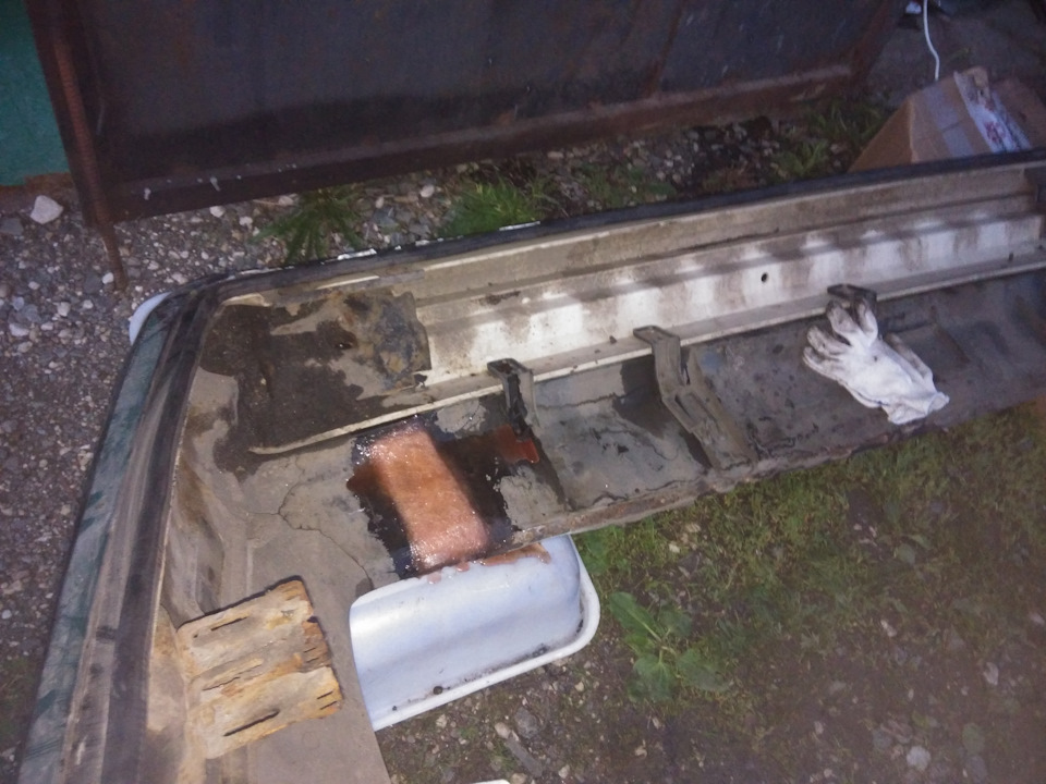

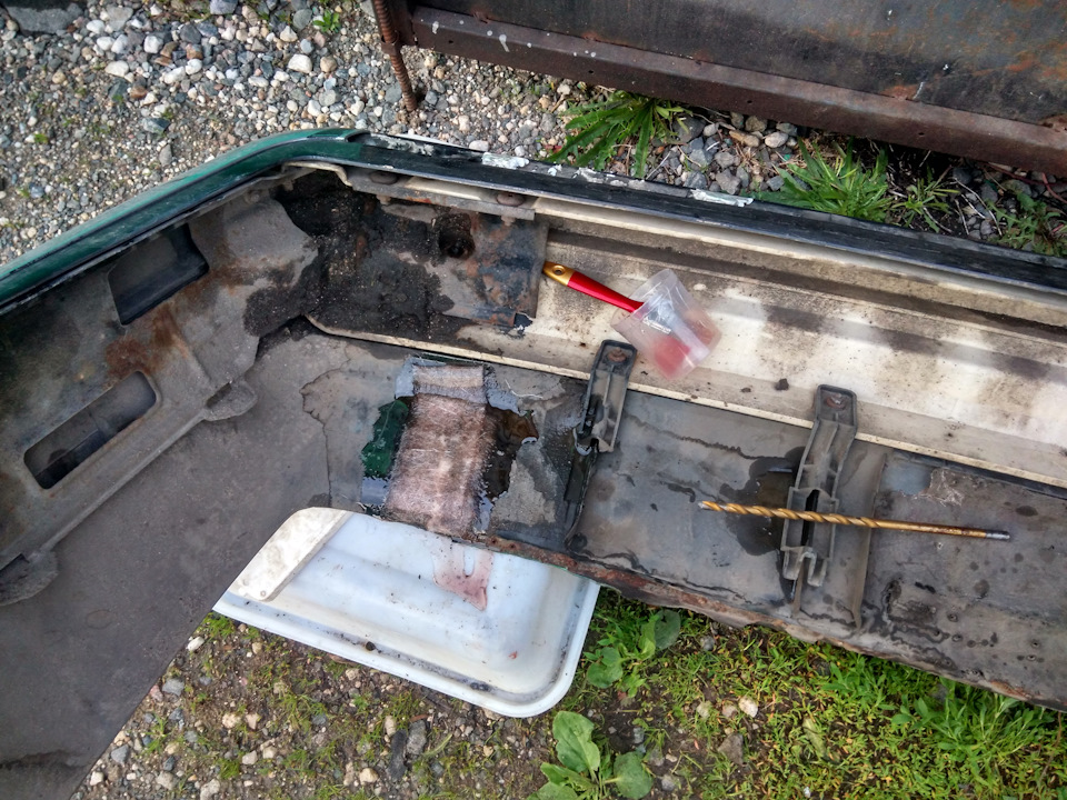

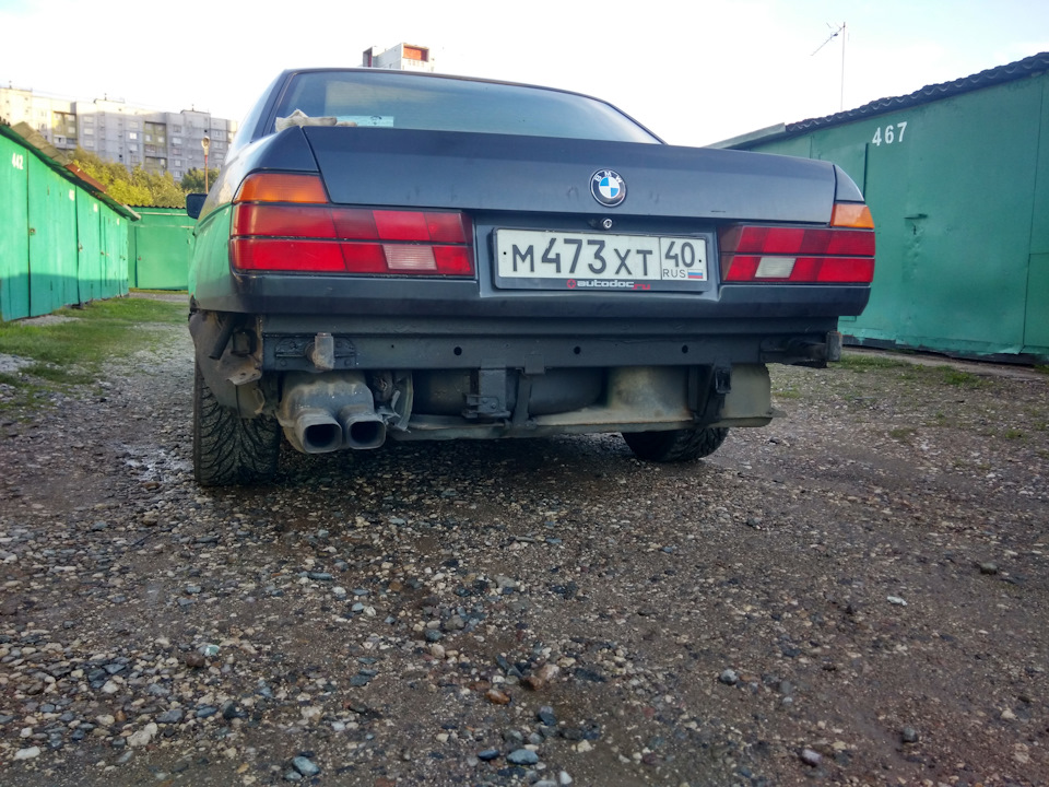

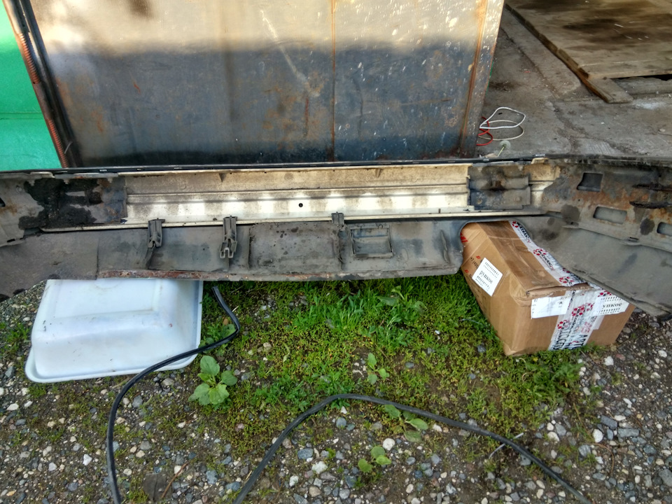

Bain Опубликовано 19 июня, 2017 Автор Опубликовано 19 июня, 2017 Сегодня бросил все планы и снял бампер Я уже забыл чем делал, там стеклоткань была и какая- то срань с тюбиком отвердителя. Воспользовался ей по инструкции Под стеклоткань положил разломанные полоски жесткого пластика, получше забил уплотнитель на бампер, а то он со вчерашнего дня хвостом волочился за меня за что меня нещадно троллили на заправке и постоянно тыкали пальцем мол "у тебя что- то отвалилось" и пару раз сказали "а чо машина ваще мертвая?" :)Итог таков: Перед установкой бампер прямо взял за разлом и помотал его, не оторвалось, решил поставить так и не трогать тачку 24 часа что бы там всё окончательно схватилось.Осталось зашпаклевать внешнюю поверхность в паре мест и покрасить...ну либо я всё же куплю компрессор скоро и попробую покрасить бампер целиком...А теперь немного грустной лирики. Бампер оказался просто гавном каким- то, там очень большой кусок состоит из стеклоткани, костылей и ещё не пойми какой ветоши...поэтому придется в любом случае искать другой :( Цитата
White_Bear Опубликовано 19 июня, 2017 Опубликовано 19 июня, 2017 Не, даже очень нормально вышло. А самое главное - сделал сам. 1 Цитата
Bain Опубликовано 19 июня, 2017 Автор Опубликовано 19 июня, 2017 Не, даже очень нормально вышло. А самое главное - сделал сам. Ну хз, для первого раза может простительно ) Цитата

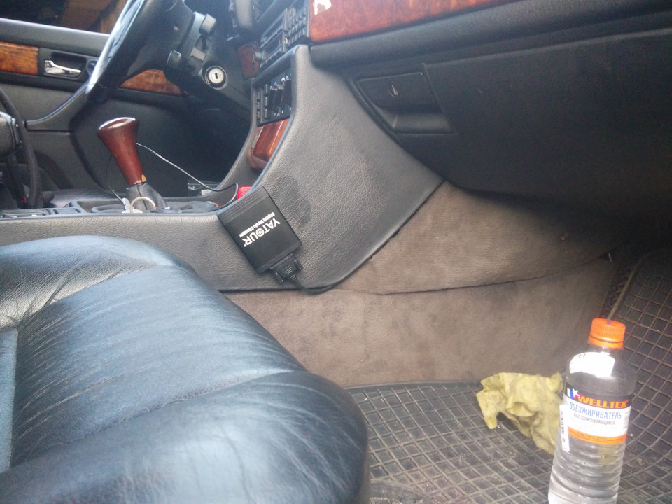

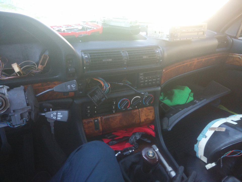

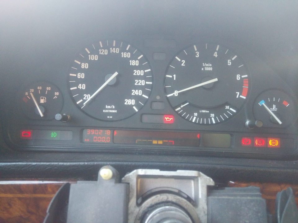

Bain Опубликовано 22 июня, 2017 Автор Опубликовано 22 июня, 2017 Когда идешь в гараж не планируя ремонт, типа говно всякое по лоточкам разложить. А получается как всегда! :)Сраный перфекционизм. Но зато за полтора часа я:1) Вернул подсветку пробегов на приборке, дело было в лампочке, все что были в запасах упороты, пошел купил упаковку новых osram2) Разобрался с Yatour, а то задолбало с трансмиттером ездить, вечно помехи и в целом громоздкая залупа, торчащая из пепельницы и светящаяся синим неок.Дело было в паре проводков на родную фишку, когда затягивал музыкальный жгут- растянул их.Заодно прикинул х*й к носу сказочное удобство открывания бардачка с водительского места и решил сделать так:Да, палево, но удобно, да и там же висит подстаканник, так что похер кароч, слушать по этому поводу ничего не собираюсь, висит на двухстороннем скотче, если задолбает- повешу в другое место ) Ещё кладку кирпичей высрал т.к. поставил сруль на место и по старой привычке несколько раз переставляю его, катаясь в промежутках, что бы выставить его ровно.Так вот, каждый раз как я останавливаюсь- поднимаю ручник. В этот раз я поднял ручник, а включить нейтралку забыл. Ну машина естественно резко дернулась, но ручник удержал, завожу заново и слышу стук. Я аж за сердце схватился, подумал движок стуканул :) А нет, это вискомуфта слетела с помпы, но кирпичей высрано было...давно не чувствовал такого облегчения. 1 Цитата
