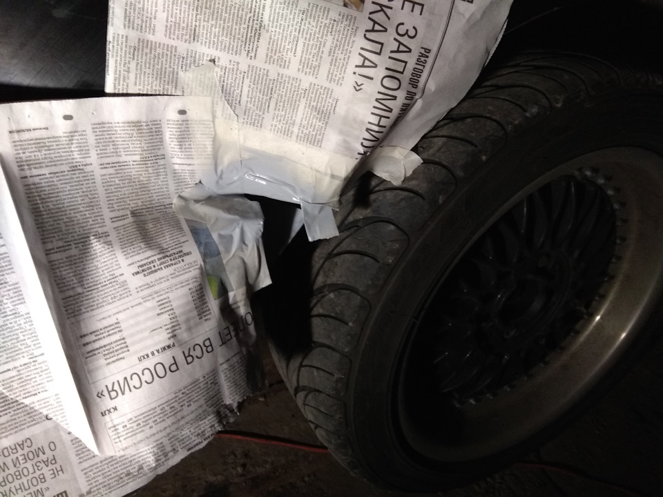

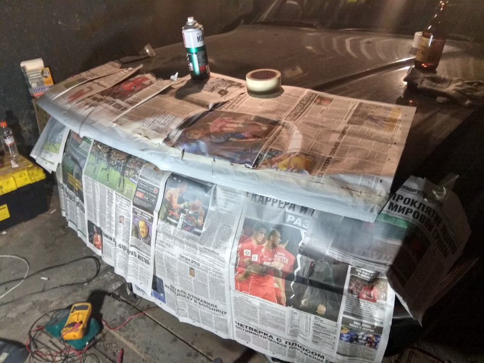

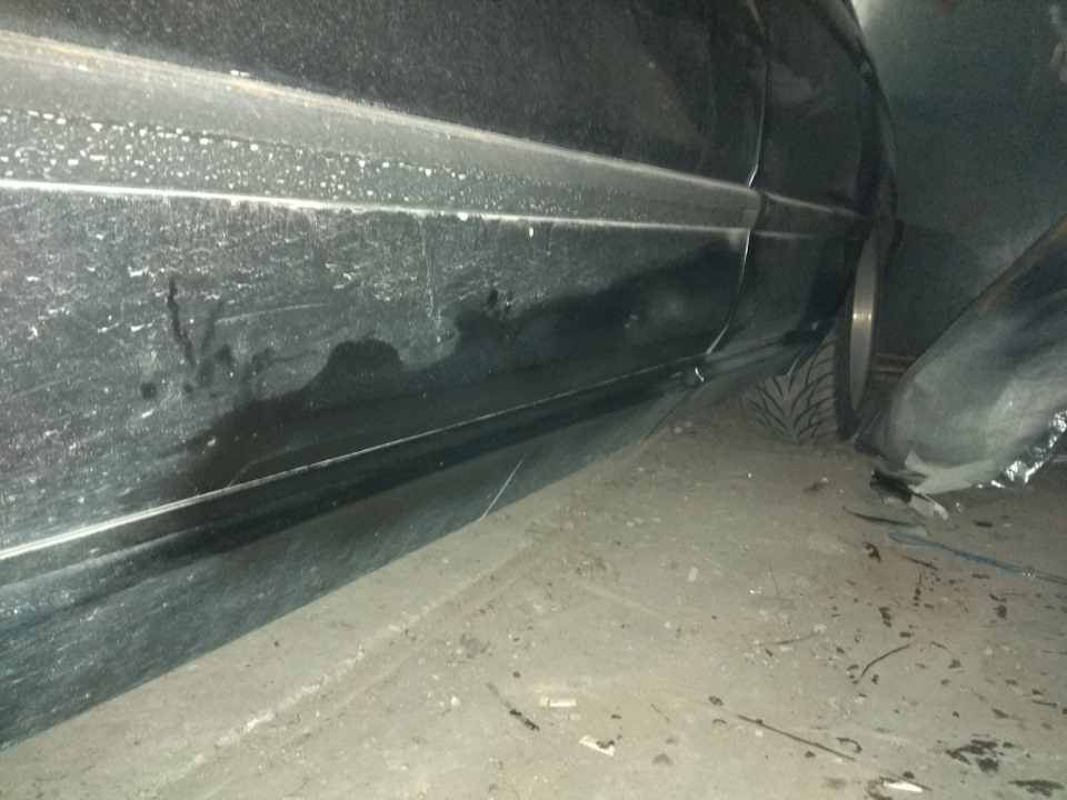

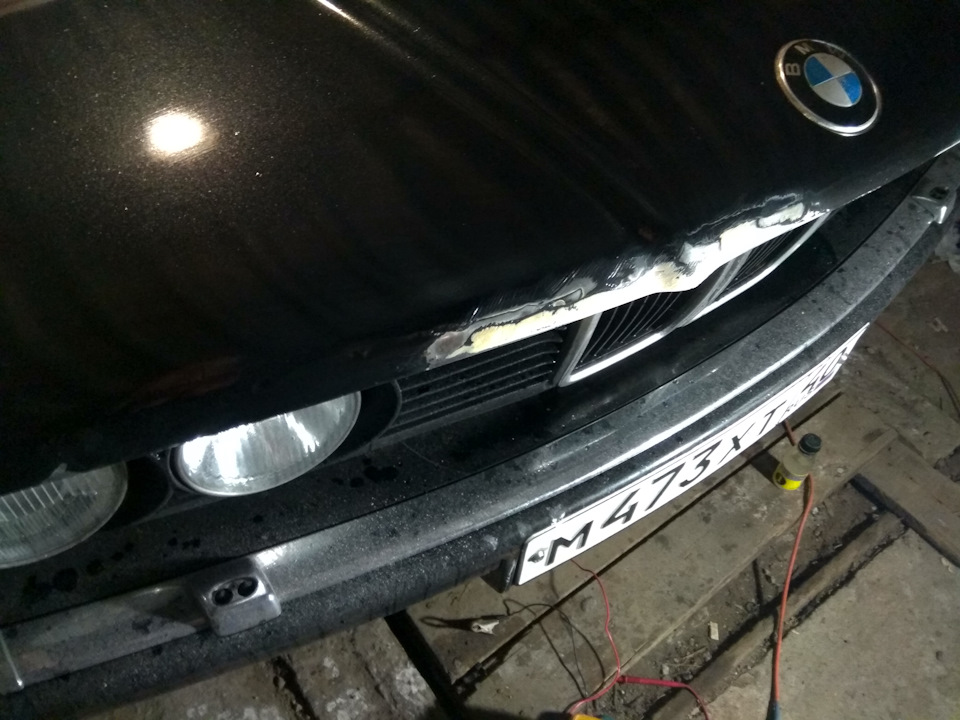

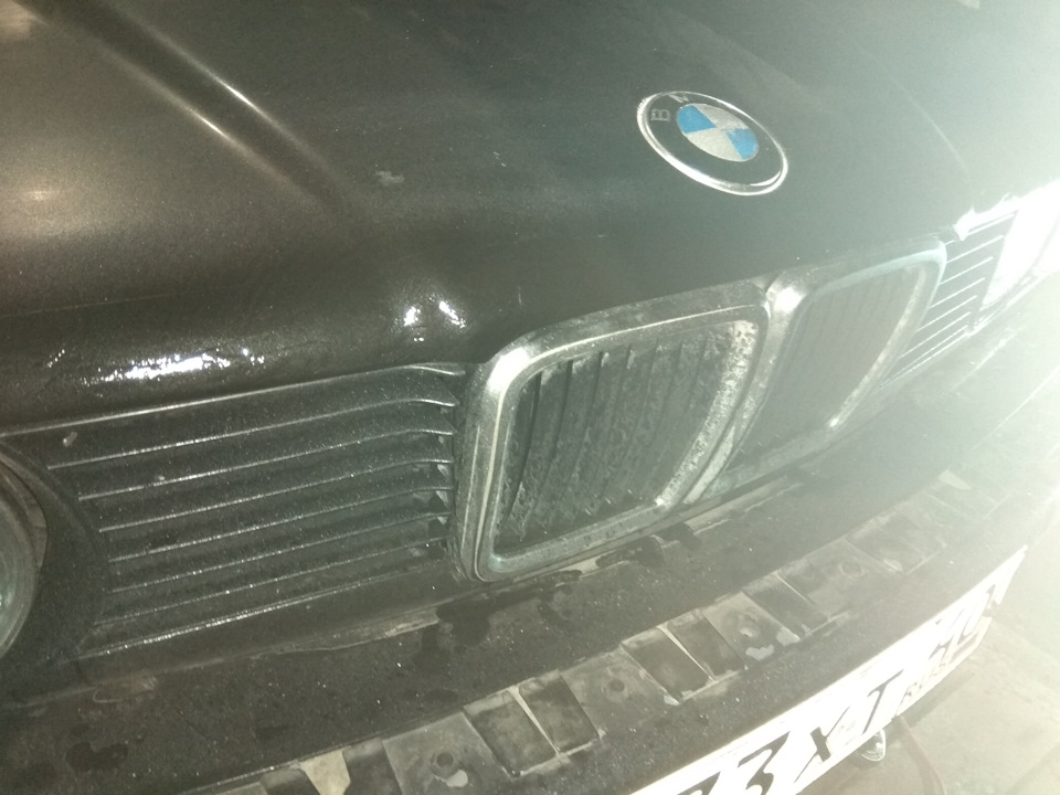

Bain Опубликовано 25 сентября, 2017 Автор Опубликовано 25 сентября, 2017 В предверии зимы начал подбирать косяки, каркас кузова чувствует себя лучше, всех, что не скажешь про навесные детали.В безукоризненном идеале только 2 левые двери и крышка багажника, на капоте опять вылезла ржавчина по кромке :(Плюс на 2 передних дверях, чувствую придется купить другие, но уже есть вариант на примете, будут валяться до покраски )На капоте в одном месте ржавчина проела борозду, пришлось его зашпаклевать :((Правда я уже чистил его, обрабатывал преобразователем ржавчины, но это не помогло, в этот раз попробовал цинкор. Дверям тоже досталось :(Заднюю не сфоткал т.к. там не было нормального света :(И чуть подробнее про цинкор, я удивлен, никогда не встречал такого. Так же осмотрел днище, как будет настроение- ещё раз пройдусь пушсалом, там итак всё ок, но к зиме пусть будет, может даже отмою днище, но это не точно :))До НГ надо купить другой капот, не хочу потом с этим попадать Цитата
Bain Опубликовано 25 сентября, 2017 Автор Опубликовано 25 сентября, 2017 Кстати, интересное наблюдение, я уж в этом говне шарю ) У е32, в отличии от е34 дери гниют не по нижней кромке, а по углу, ну я имею выпуклую часть, которой дверь в салон закрывается, и почему- то снаружи начинает, и по каналу, в который запихивается дверной уплотнитель. Цитата

Sega_bmw Опубликовано 26 сентября, 2017 Опубликовано 26 сентября, 2017 Раз третий уже капот подкрашиваешь?) Цитата
Bain Опубликовано 26 сентября, 2017 Автор Опубликовано 26 сентября, 2017 Раз третий уже капот подкрашиваешь?) ага, поэтому и хочу другой :/ Этому уже Цитата
