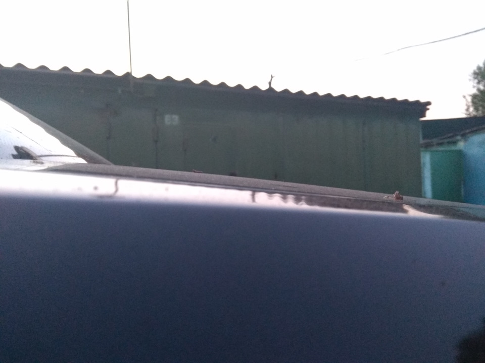

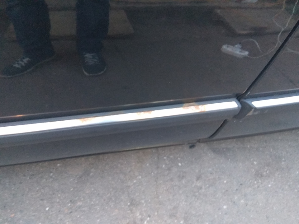

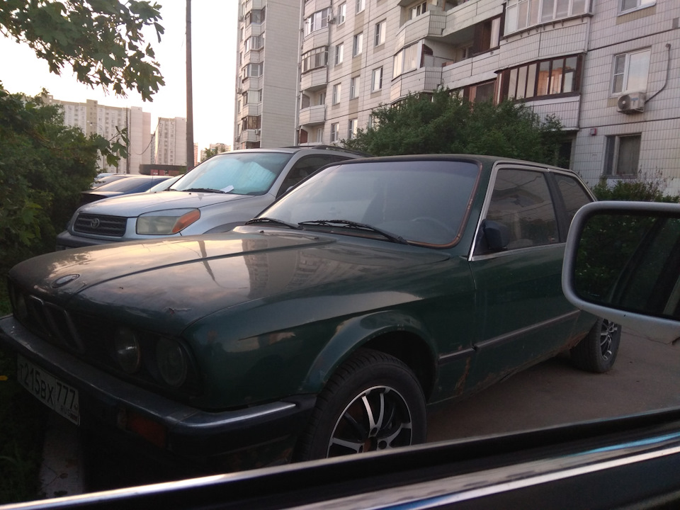

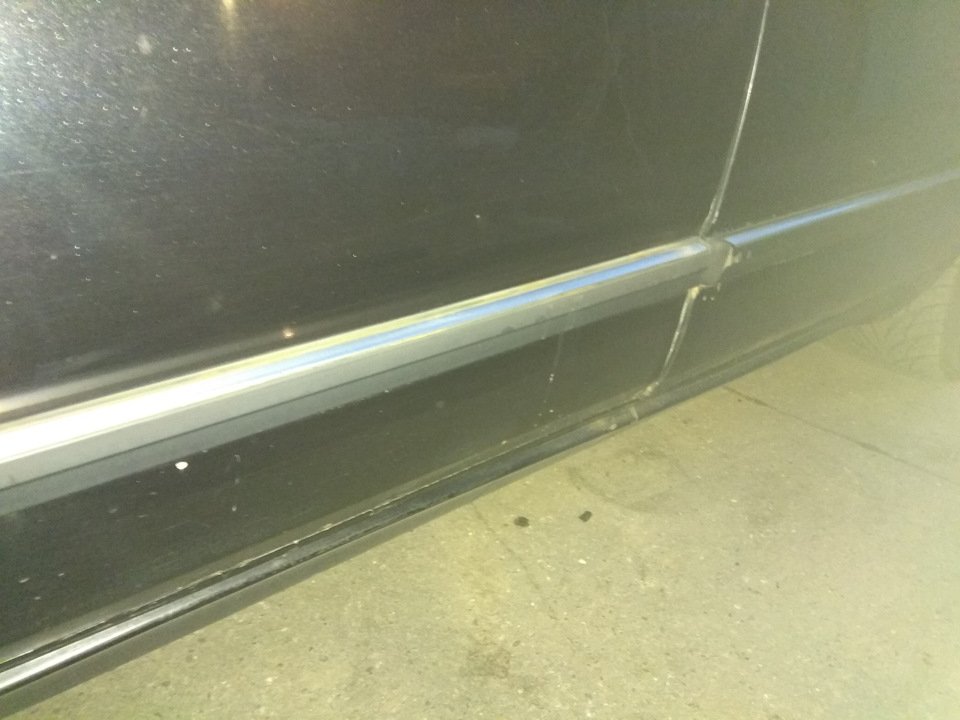

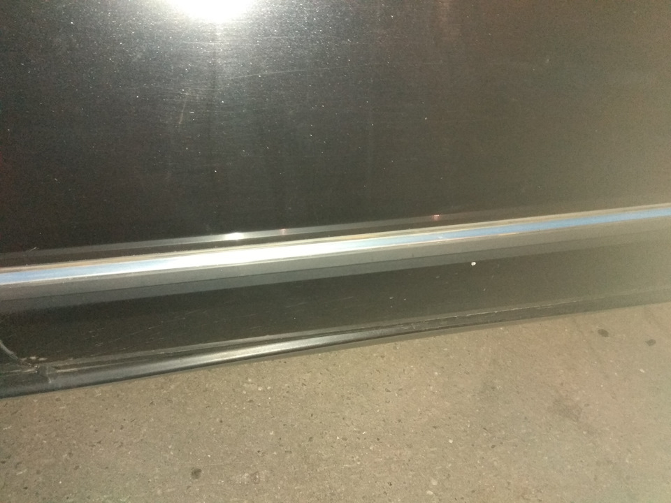

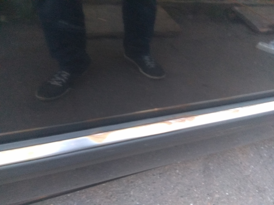

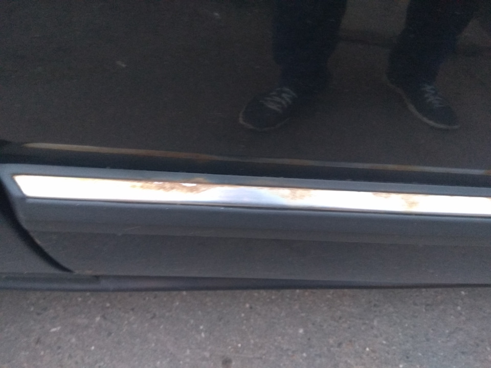

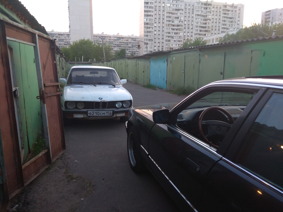

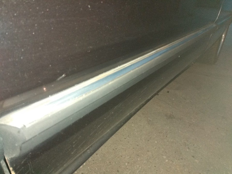

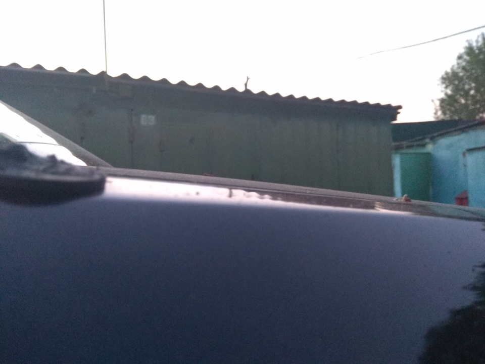

Bain Опубликовано 14 мая, 2018 Автор Опубликовано 14 мая, 2018 Эх, вокруг дома спавнятся некробнв )Сплошные зомби!Но мы не об этом. У меня молдинги заржавели!Это пидец! :)) Все подробности в видео ( постарался сжать ): Для ленивых: А ещё как- то положил на кромку багажника какую- то пластиковую елду и, забыв про неё, хлопнул крышкой, в итоге зазор уехал и все бомбил мне пукан, но лезть туда было лениво, но тут уж не вытерпел, выставил крышку заново :) Кстати, научил женщину различать гниль и ржавчину. А ещё зачищать ржавчину электролизом и она вчера осатанело чистила свою е28 :)))Кстати, очистила около 70% всего, что было в тачке, я удивлен :))) Цитата
*Valek* Опубликовано 15 мая, 2018 Опубликовано 15 мая, 2018 Ох уж эти некробмв, даже сраные молдинги ржавеют)) Мне вот реально интересно, они только в РФ так гниют или в других странах тоже. Той же Финляндии или, например, Нидерландах. В Канаде тоже видел гнилушки. Цитата

Funkyboss Опубликовано 15 мая, 2018 Опубликовано 15 мая, 2018 Про молдинги старая и больная история. Как вариант - попробуй поснимать, замочить в ортофосфорной кислоте на неск часов, затем промыть в расстворе пищевой ссоды, затем хорошо высушить при комн температуре, затем с тыльной стороны хорошо пропитать например динитролом (в твоем случае скорее всего это пушсало с мовилем и еще что ты там любишь...) ...когда все подсохнет, ставишь обратно на новый крепеж. Года на 3-4 должно хватить. 1 Цитата

Bain Опубликовано 15 мая, 2018 Автор Опубликовано 15 мая, 2018 Про молдинги старая и больная история. Как вариант - попробуй поснимать, замочить в ортофосфорной кислоте на неск часов, затем промыть в расстворе пищевой ссоды, затем хорошо высушить при комн температуре, затем с тыльной стороны хорошо пропитать например динитролом (в твоем случае скорее всего это пушсало с мовилем и еще что ты там любишь...) ...когда все подсохнет, ставишь обратно на новый крепеж. Года на 3-4 должно хватить. Эта лють резину разъест :) Да вот в наших сибирских колхозах как оказалось и е34 иногда чуть ли не за 400 тр отскакивают редко, но метко :) Цитата

Funkyboss Опубликовано 15 мая, 2018 Опубликовано 15 мая, 2018 Эта лють резину разъест :) Какая из них?)) ортофосфорную кислоту ты пьешь литрами(кокакола и т.п), сода пищевая - ноукоммент, пушсалы и всякие мовили резину только спасут. Автохимия, которой ты моешь машину на мойке по злее будет, однако вся резина после нее в поряде Цитата
Bain Опубликовано 15 мая, 2018 Автор Опубликовано 15 мая, 2018 Какая из них?)) ортофосфорную кислоту ты пьешь литрами(кокакола и т.п), сода пищевая - ноукоммент, пушсалы и всякие мовили резину только спасут. Автохимия, которой ты моешь машину на мойке по злее будет, однако вся резина после нее в поряде ааа ты про это, а названия то какие страшные Цитата
