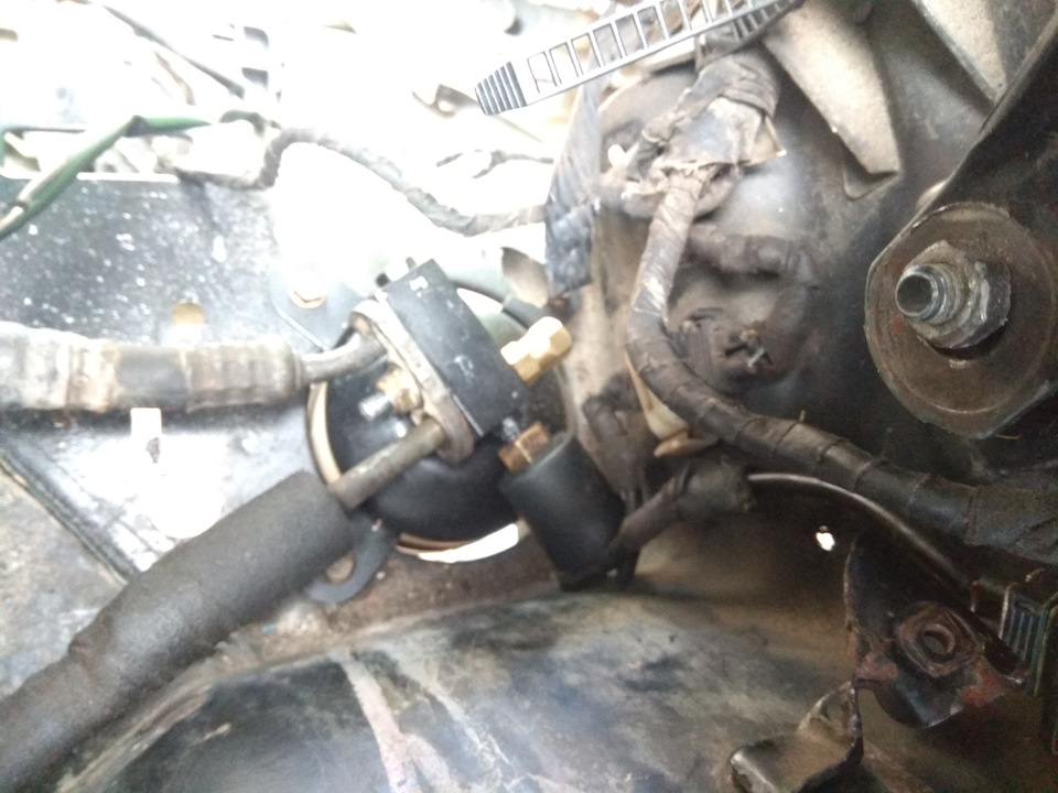

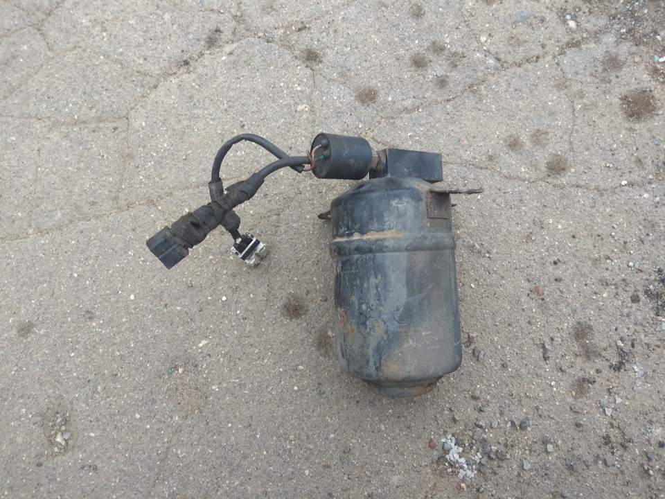

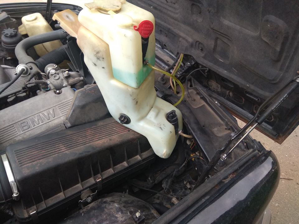

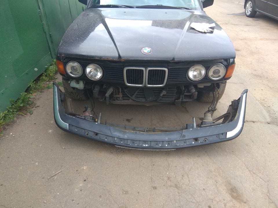

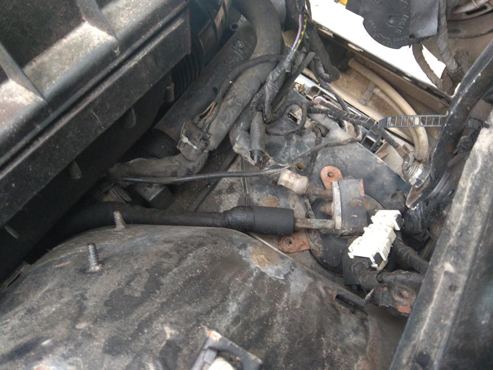

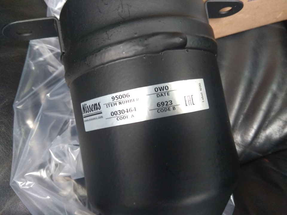

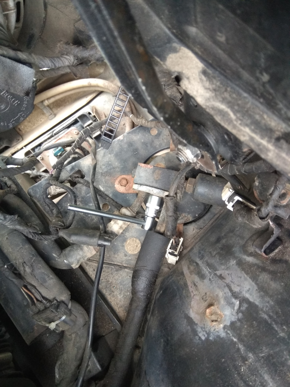

Bain Опубликовано 12 июня, 2019 Автор Опубликовано 12 июня, 2019 Т.к. я готовился к заправке кондея ещё позапрошлым летом- там везде новые уплотнения в трассе, все реле и проводка проверены и работают как надо. Единственное, что я по какой- то причине не поменял- бачок :) Дабы не ломать руки- скинул бампер, оттуда удобно откручивать саморезы, на которых бачок приделан к кузову. Бутер из бачков омывайки пока присел на воздуханДалее такая картина:Гайку, которая прижимает скобу и трубки к бачку сорвать оказалось не просто, у неё были слизаны грани, но титаническими усилиями я её скрутил Кстати, порылся в запасах, не нашел 100% подходящей по резьбе гайки. Та, что накрутилась, слегка люфтила на резьбе и это заставляет меня переживать.Ещё хуже, что я не нашел этой гайки в ЕТК! Помогите найти её номер, срочно! Пожалуйста!Так же понял, что именно на этих кончиках уплотнители я не менял! Они там нормальные, но я все равно заказал по одной каждого вида, если будет травить, то сразу на станции их быстро махну.А так он стоит, пацаны, очень прошу номер гайки! Цитата
Стъюи Гриффин Опубликовано 12 июня, 2019 Опубликовано 12 июня, 2019 Ром не эта гайка случайно? http://etk.bmwsar.ru/n/07119905710/ Цитата
Bain Опубликовано 12 июня, 2019 Автор Опубликовано 12 июня, 2019 Да хуй её знает, визуально похожа. кину в заказ. кота взял?) Цитата
Стъюи Гриффин Опубликовано 12 июня, 2019 Опубликовано 12 июня, 2019 Да хуй её знает, визуально похожа. кину в заказ. кота взял?) Нет еще)) Просто я в упор не вижу там других гаек на осушителе... Цитата
Bain Опубликовано 12 июня, 2019 Автор Опубликовано 12 июня, 2019 Чё так?) На осушителе одна, да. На последней фотке она на месте желтой гайки. Цитата
Стъюи Гриффин Опубликовано 12 июня, 2019 Опубликовано 12 июня, 2019 Чё так?) На осушителе одна, да. На последней фотке она на месте желтой гайки. Да чуть позже позвоню. Я не дам 100% гарантии что это именно она, но там других нет. Эта гайка с крепежа на конденсоре. Цитата
Bain Опубликовано 12 июня, 2019 Автор Опубликовано 12 июня, 2019 Все же в упаковке комплект :) Надо ещё 2 заказать Цитата
