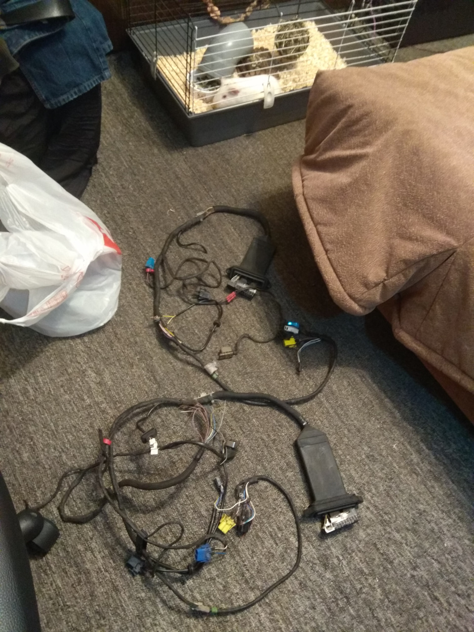

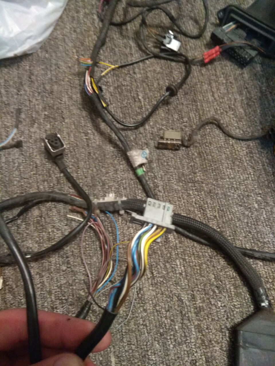

Bain Опубликовано 28 ноября, 2019 Автор Опубликовано 28 ноября, 2019 5 минут назад, ap-bmw сказал: В порог??? Странно... У меня на всех машинах белая фишка под ковром соединялась с памятной косой. Почитал кстати тему про памятные сидухи по ссылке выше, интересно даже стало, всегда думал достаточно прикупить памятный салон с салонной памятной косой, соединить с салонной, поменять дверные проводки с зеркалами и вуаля… А ннет, вон как бывает... На всех моих машинах почему то так и было, просто покупал, соединял и всё работало корректно, включая зеркала. Может косяк с переполюсовкой кроится в простом несовпадении по году (рест, дрест), и вовсе не в блоке под седлом а в ZKE или LKM??? Не пинайте сильно, это лично мои делитантские мысли, т.к. разбирал машины лет 18 назад, тогда рестовых было единицы в разборе, и в основном Е32, Е34 попадались только в комплектации бомж, а с памятью так вообще единицы... Ну, в порог, может, хотели убрать, что бы под сиденьем не было кучи проводов, я вообще не вижу смысла запариваться о прокладке проводки, которой у тебя нет по факту :) Вот когда она будет, тогда и подумаем чё куда и как....я вот вообще слабо представляю как в левый порог трамбануть жгут и широченную фишку, он у меня итак еле закрылся...по левому почти вся проводка идет, звучит так себе Цитата
ilovemistakes Опубликовано 28 ноября, 2019 Опубликовано 28 ноября, 2019 7 минут назад, ap-bmw сказал: В порог??? Странно... У меня на всех машинах белая фишка под ковром соединялась с памятной косой. ну уж не прям в порог куда сливы от люка выходят)) я имел в виду под ковёр ближе к порогу, куда основной жгут уложен под пластиковыми накладками. сама фишка белая, пожалуй, под накладку не влезет, но лежит под ковром рядом. пока ковёр не поднимешь, её не увидишь. Цитата Почитал кстати тему про памятные сидухи по ссылке выше, интересно даже стало, всегда думал достаточно прикупить памятный салон с салонной памятной косой, соединить с салонной, поменять дверные проводки с зеркалами и вуаля… А ннет, вон как бывает... так ты всё верно описал. этого достаточно. почему нет? Цитата На всех моих машинах почему то так и было, просто покупал, соединял и всё работало корректно, включая зеркала. Может косяк с переполюсовкой кроится в простом несовпадении по году (рест, дрест), и вовсе не в блоке под седлом а в ZKE или LKM??? нет. косяк с переполюсовкой кроится именно в прошивке рестового блока памяти. как победить - пока непонятно. ну, кроме перепиновки моторов. Цитата
ap-bmw Опубликовано 28 ноября, 2019 Опубликовано 28 ноября, 2019 Да в том то и дело, что когда он стыкуется под ковром, то из под него выходят только памятные фишки, приходят к блоку и всё культурно выглядит. Цитата
ilovemistakes Опубликовано 28 ноября, 2019 Опубликовано 28 ноября, 2019 1 минуту назад, ap-bmw сказал: Да в том то и дело, что когда он стыкуется под ковром, то из под него выходят только памятные фишки, приходят к блоку и всё культурно выглядит. да, всё верно. а я разве что-то другое писал? Цитата
ap-bmw Опубликовано 28 ноября, 2019 Опубликовано 28 ноября, 2019 Всё верно ты описал, меня сбила фраза "спрятана в порог"))) Цитата
ap-bmw Опубликовано 28 ноября, 2019 Опубликовано 28 ноября, 2019 Кстати ещё летом писал про сборку "франкинштейна" и не горевшие лампы на приборке, так вот там я тоже устанавливал памятный салон приобретённый в Питере, всё подключил по штату и заработало без проблем (всё вместе с зеркалами), но салон был дрестовый и блок тоже, проводка памяти с моей дрестовой машины, и кузовная тоже лежала дрест, в кузове 92 года, там вообще все три основных жгута разных годов, по этому и траблы с лампочками были)))… Но это к теме не относится. Цитата
Bain Опубликовано 28 ноября, 2019 Автор Опубликовано 28 ноября, 2019 а вот как вы понимаете, рест там блоки или нет? Цитата

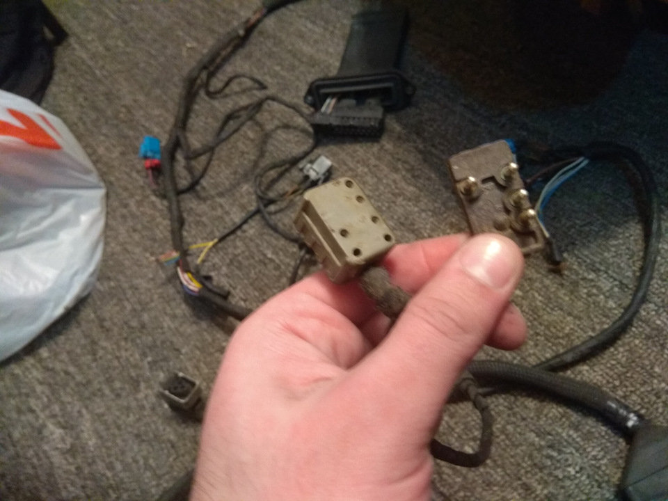

ilovemistakes Опубликовано 28 ноября, 2019 Опубликовано 28 ноября, 2019 26 минут назад, ap-bmw сказал: Всё верно ты описал, меня сбила фраза "спрятана в порог"))) а, сорян, буду точнее выражаться) 10 минут назад, Bain сказал: а вот как вы понимаете, рест там блоки или нет? а говоришь прошарил) блоки по виду отличаются: дорестайл: рестайл: 1 Цитата
Bain Опубликовано 28 ноября, 2019 Автор Опубликовано 28 ноября, 2019 ааа, я думал это 2 разные коробки ) Цитата
ALEX325ISALPINA Опубликовано 28 ноября, 2019 Опубликовано 28 ноября, 2019 1 час назад, ap-bmw сказал: В порог??? Странно... У меня на всех машинах белая фишка под ковром соединялась с памятной косой. Почитал кстати тему про памятные сидухи по ссылке выше, интересно даже стало, всегда думал достаточно прикупить памятный салон с салонной памятной косой, соединить с салонной, поменять дверные проводки с зеркалами и вуаля… А ннет, вон как бывает... На всех моих машинах почему то так и было, просто покупал, соединял и всё работало корректно, включая зеркала. Может косяк с переполюсовкой кроится в простом несовпадении по году (рест, дрест), и вовсе не в блоке под седлом а в ZKE или LKM??? Не пинайте сильно, это лично мои делитантские мысли, т.к. разбирал машины лет 18 назад, тогда рестовых было единицы в разборе, и в основном Е32, Е34 попадались только в комплектации бомж, а с памятью так вообще единицы... вот и я не пойму про какие черные и белые фишки спор идет) в пороге или под сиденьем) просто все подключается к стандартной фишке и все работает) Цитата
ap-bmw Опубликовано 28 ноября, 2019 Опубликовано 28 ноября, 2019 33 минуты назад, Bain сказал: ааа, я думал это 2 разные коробки ) Не парься Ром, в Е32 реста не было, были только блоки как на первом фото))) 14 минут назад, ALEX325ISALPINA сказал: вот и я не пойму про какие черные и белые фишки спор идет) в пороге или под сиденьем) просто все подключается к стандартной фишке и все работает) Да нет никакого спора, просто уточняем что к чему. Цитата
Bain Опубликовано 28 ноября, 2019 Автор Опубликовано 28 ноября, 2019 2 минуты назад, ap-bmw сказал: Не парься Ром, в Е32 реста не было, были только блоки как на первом фото))) Да нет никакого спора, просто уточняем что к чему. Рестайлинги по проводке были, по салонной были, по сиденьям, вероятнее всего, тоже вполне себе были. Плюс блоки могут продавать и с езч, там между дорестами у езч и ез2 могут различаться распиновки, рест тоже надо будет думать как присрать. Тут надо париться! Цитата
ap-bmw Опубликовано 28 ноября, 2019 Опубликовано 28 ноября, 2019 Правильно, по кузовне были, не спорю, выше уже писал об этом, по сёдлам и памяти нет! И блоки с Е34 и Е32 дрест АБСОЛЮТНО ОДИНАКОВЫЕ, и проводки сёдел тоже (мотор-спорт в расчёт не берём!). Цитата
Bain Опубликовано 28 ноября, 2019 Автор Опубликовано 28 ноября, 2019 16 минут назад, ap-bmw сказал: Правильно, по кузовне были, не спорю, выше уже писал об этом, по сёдлам и памяти нет! И блоки с Е34 и Е32 дрест АБСОЛЮТНО ОДИНАКОВЫЕ, и проводки сёдел тоже (мотор-спорт в расчёт не берём!). Ну я чёт не знаю даже...я схемы херово понимаю, но я вижу различия, поправьте меня, если не прав... Плюс тут у реста ваще целая портянка по заметкам о более ранних версиях. Года сбоку написаны. Тут, например, в 89г зеркала подключались через x275, а в 93 уже через х451 Я это всё к тому, что не стоит быть полностью уверенным, что в немецкой некротачке на заводе бнв весь период производства где- то что- то могло быть неизменным. Я склонен всегда сомневаться и готовиться к максимальной жопе ( хотя бы морально ) Цитата
ap-bmw Опубликовано 28 ноября, 2019 Опубликовано 28 ноября, 2019 Чет я не пойму, а зачем искать проблему там где её нет??? Говорят же тебе В Е32 РЕСТА НЕ БЫЛО!!!, вот и ищи дрестовые компоненты, не создавай сам себе головняк с переделыванием реста, времени не потеряешь и цель будет достигнута)))! Сегодня всё в силе? Цитата
Bain Опубликовано 28 ноября, 2019 Автор Опубликовано 28 ноября, 2019 3 минуты назад, ap-bmw сказал: Чет я не пойму, а зачем искать проблему там где её нет??? Говорят же тебе В Е32 РЕСТА НЕ БЫЛО!!!, вот и ищи дрестовые компоненты, не создавай сам себе головняк с переделыванием реста, времени не потеряешь и цель будет достигнута)))! Сегодня всё в силе? Да :) Ну ок, зеркала найду, сиденья специально от е32 и дорест я тогда могу искать, например, до ослиной пасхи :) Те же дорест моторчики памятных зеркал соответствуют рест от езч или дорест от езч/е32?:) Цитата
ap-bmw Опубликовано 28 ноября, 2019 Опубликовано 28 ноября, 2019 Ну одно левое зеркало ты сегодня получишь, а на счёт моторчиков я хз, думаю они одинаковые. Только вот в толк не возьму, а зачем тебе моторчики отдельно от сидений???, бред какой то... Купи памятный каркас со всеми приводами и проводами, не сношай мозг!, он тебе ещё понадобится))) Цитата
Bain Опубликовано 28 ноября, 2019 Автор Опубликовано 28 ноября, 2019 Я щас говорил про моторчики зеркал. Чур меня ещё моторчики ( и тросы тоже ) переставлять, я так и планировал на будущее :) И ещё один камень в сторону рестайла, формально его не было т.к. геметрически зеркала и лопухи не изменились, но схемы различаются! Карочи, просто чмаф чмаф и поехали может не случиться ) Цитата

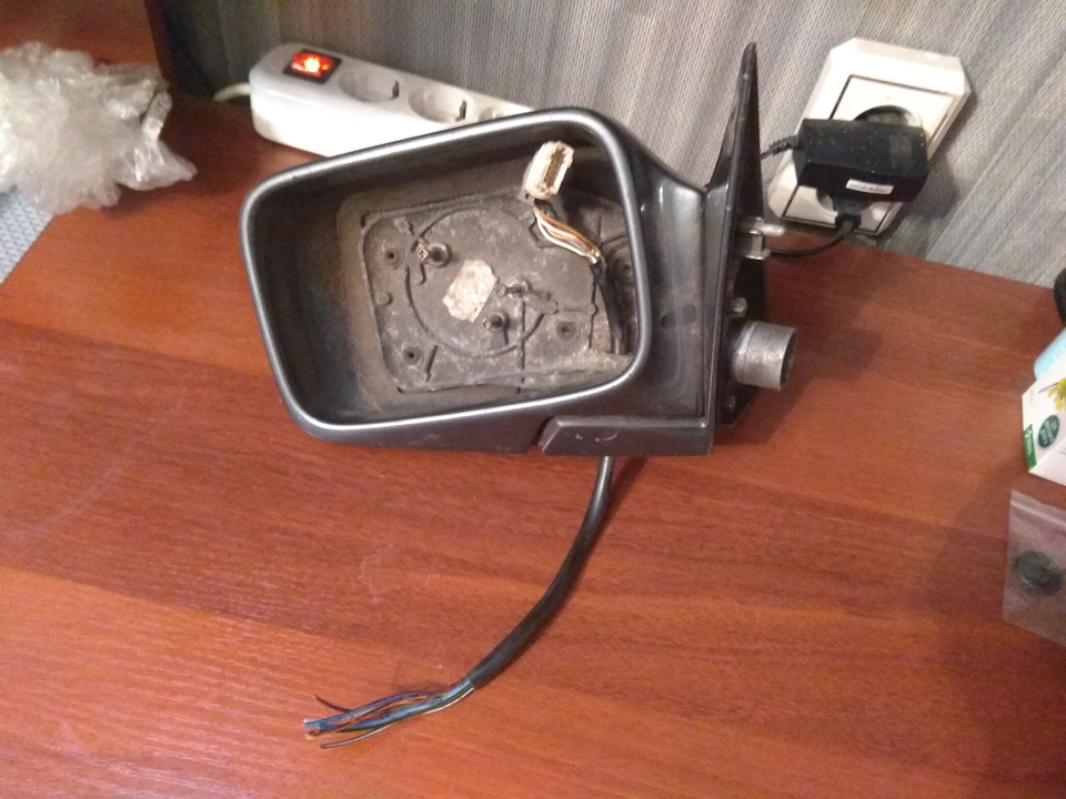

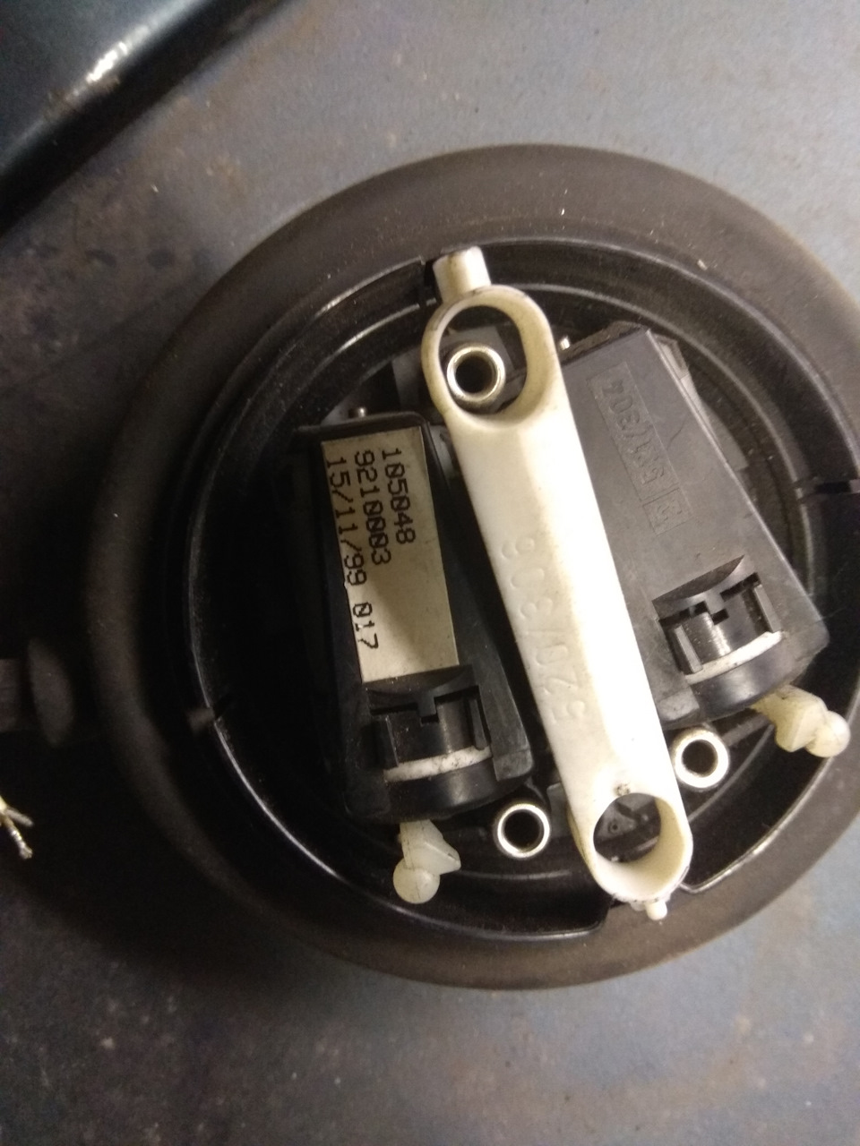

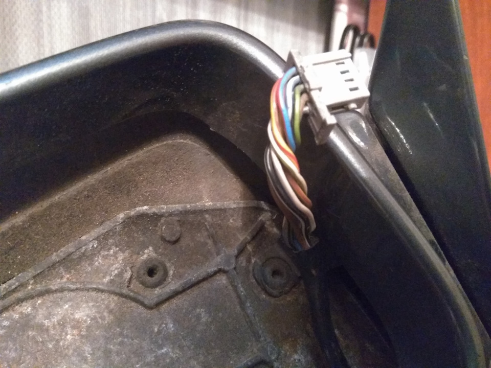

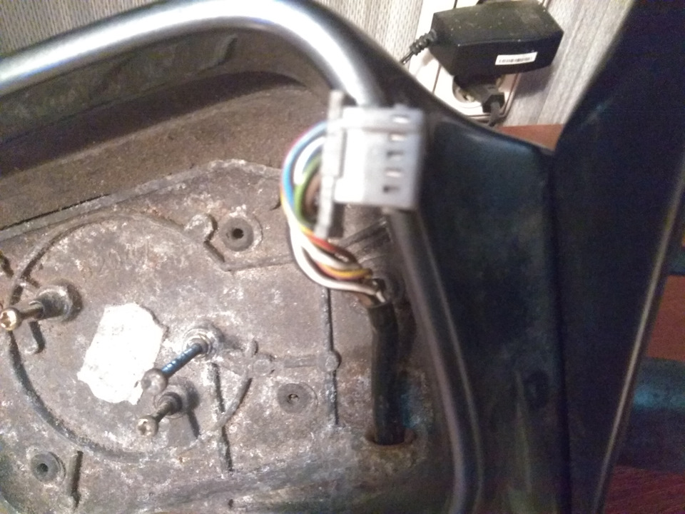

Bain Опубликовано 28 ноября, 2019 Автор Опубликовано 28 ноября, 2019 Сегодня после работы съездил в гости к AP-BMW Купил у него разбомбленное зеркало под память, да по сути, всего лишь корпус, ценности в нем только эта железка, потому, что на обычную памятный моторчик ты не посадишь ( без кококустома офк ). Но я рассудил так, что пусть оно будет у меня в руках, может быть иметь его за пазухой проще, чем найти 2 комплектных зеркала от E32....Ну и так- то найти моторчик почти наверняка будет не сложно, моторчик и его номера для образца сфоткал. Вот где искать второе зеркало....это уже интересней. Но самый цимес в проводке Правда найти памятный джойстик зеркал тоже может быть нелегко найти, я пока ещё не пробовал. Проводка тоже порезанная, само собой, но есть все нехватающие части и плюс ещё по косе обычной проводки ( на донорство ) мне дали в нагрузку, за что большое спасибо. Короче, самая геморная часть у меня есть :) Второе зеркало...думаю я прикачу на гудбиммер, прыгну в горы этих зеркал и посмотрю сам, может среди них окажется правое памятное...хз ) Пусть лежит, в общем, хлеба же не просит :) з.ы. очень любопытно, порешал ли Макс там что- то с моим джойстиком сиденья, надо будет у него завтра поинтересоваться. Цитата
