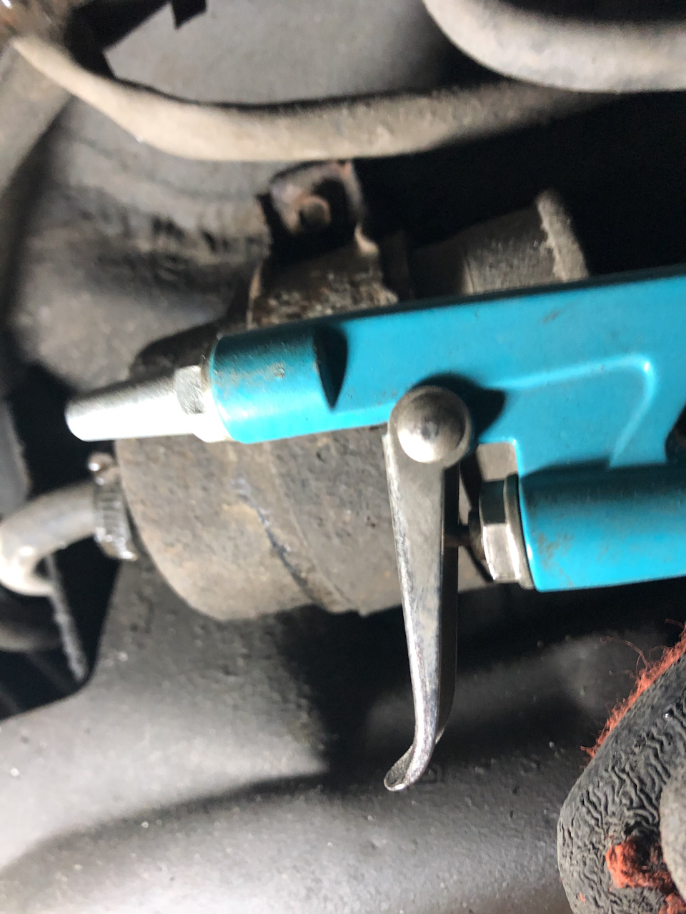

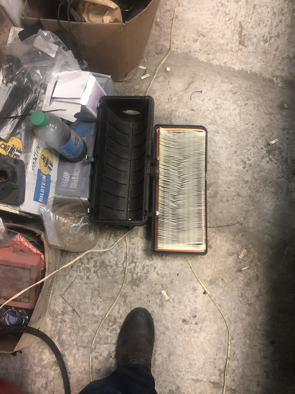

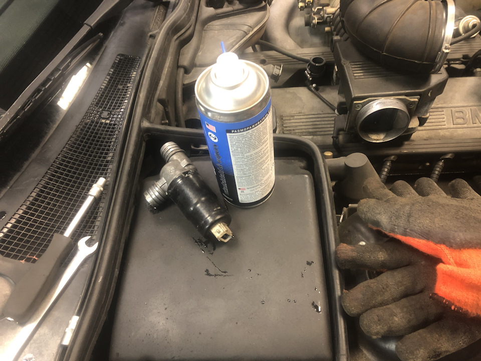

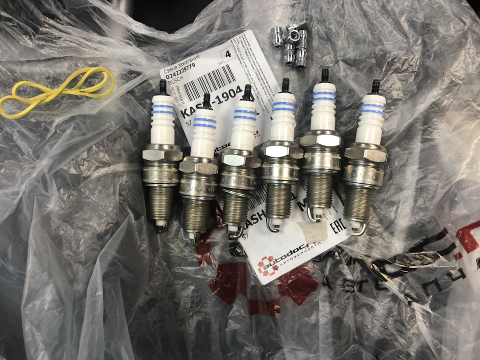

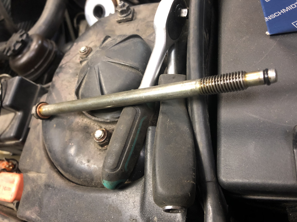

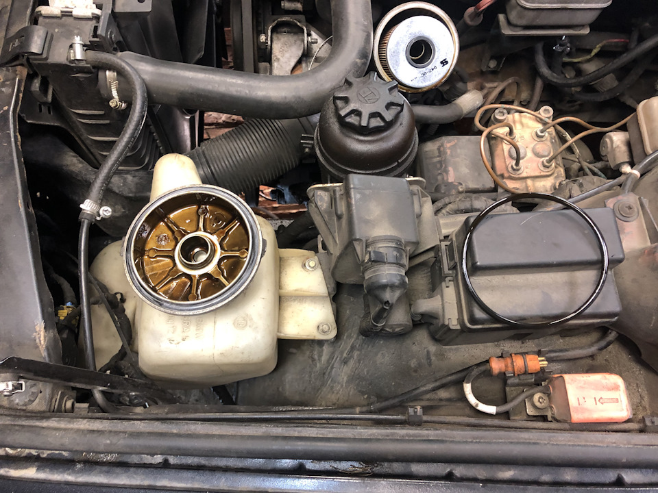

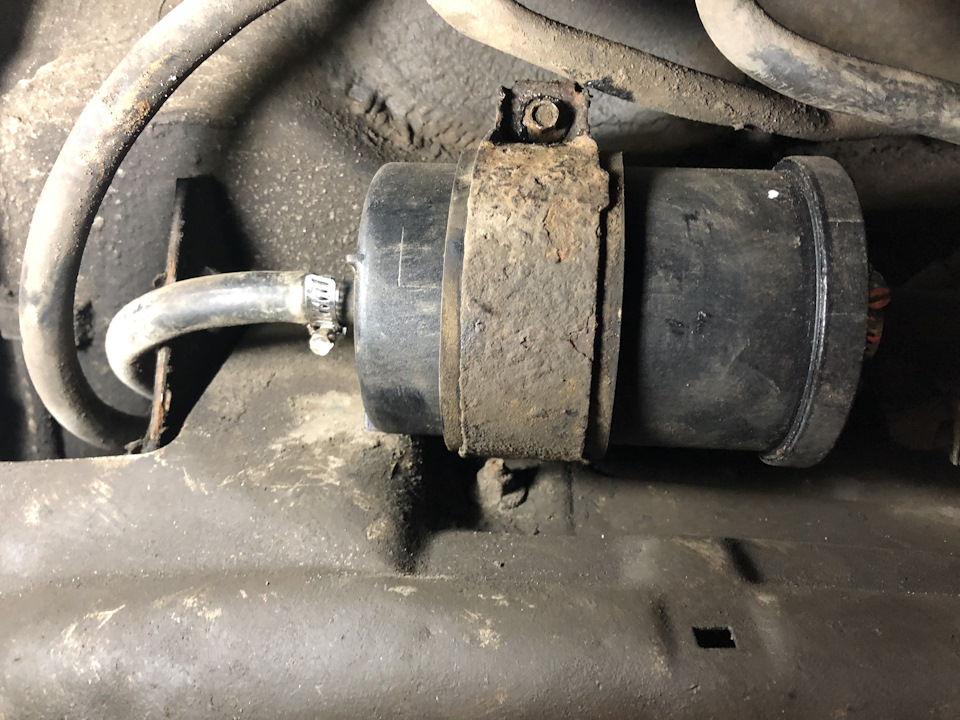

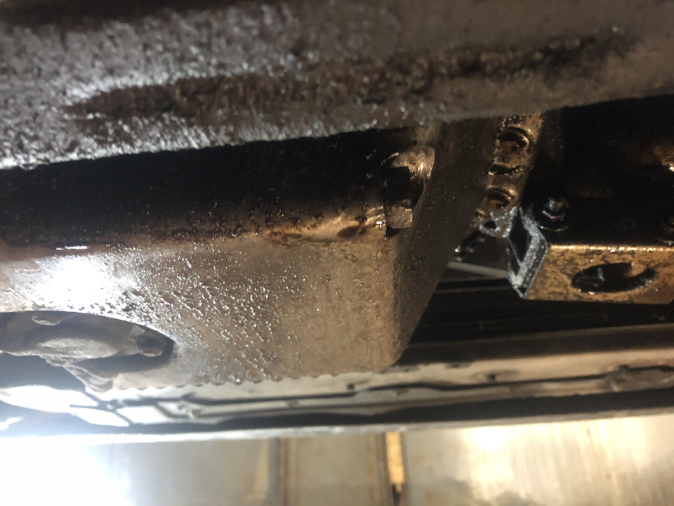

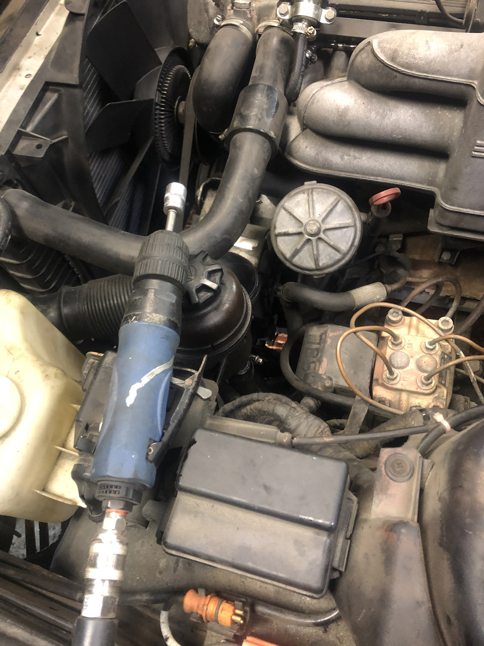

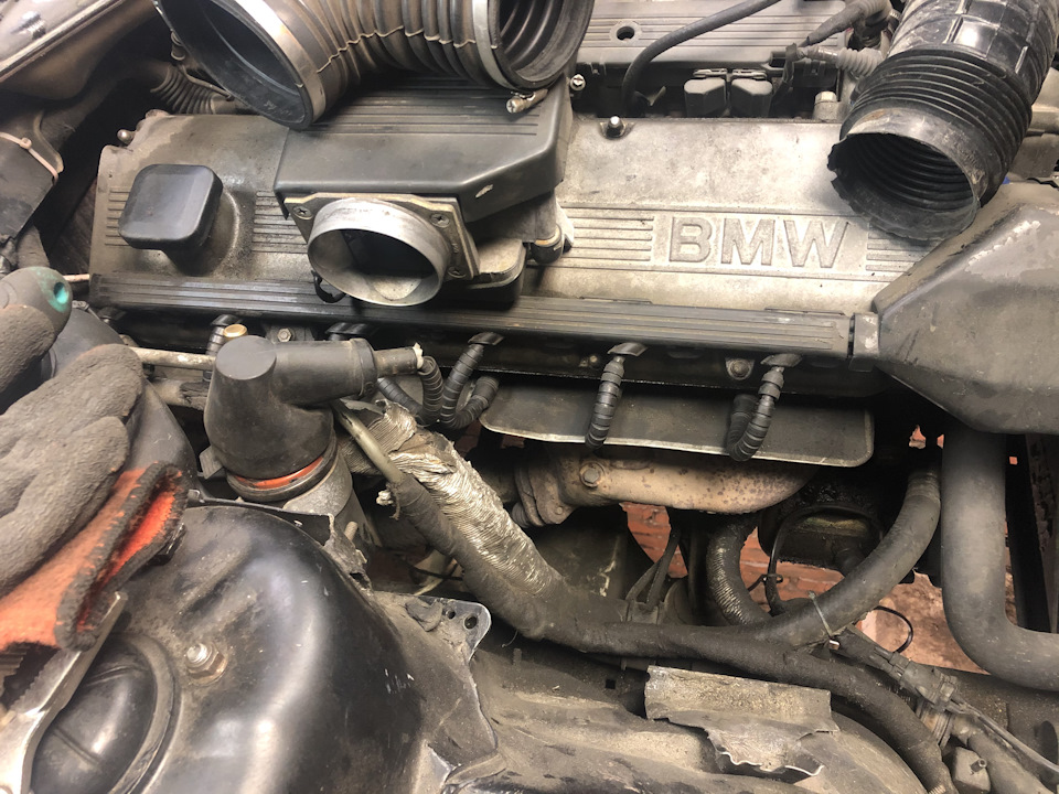

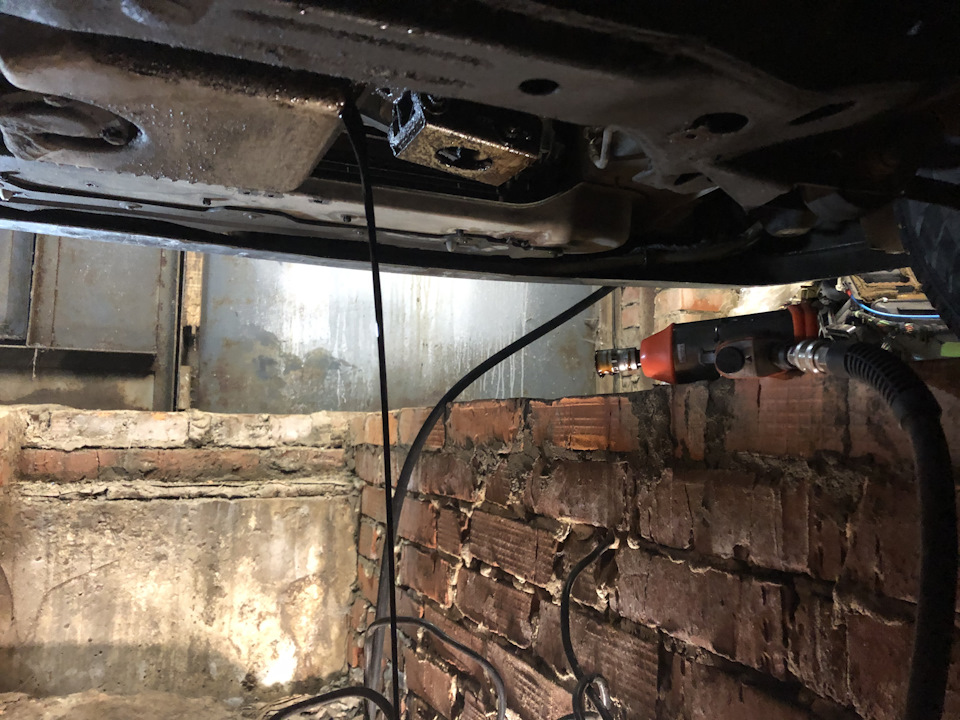

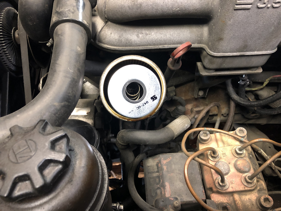

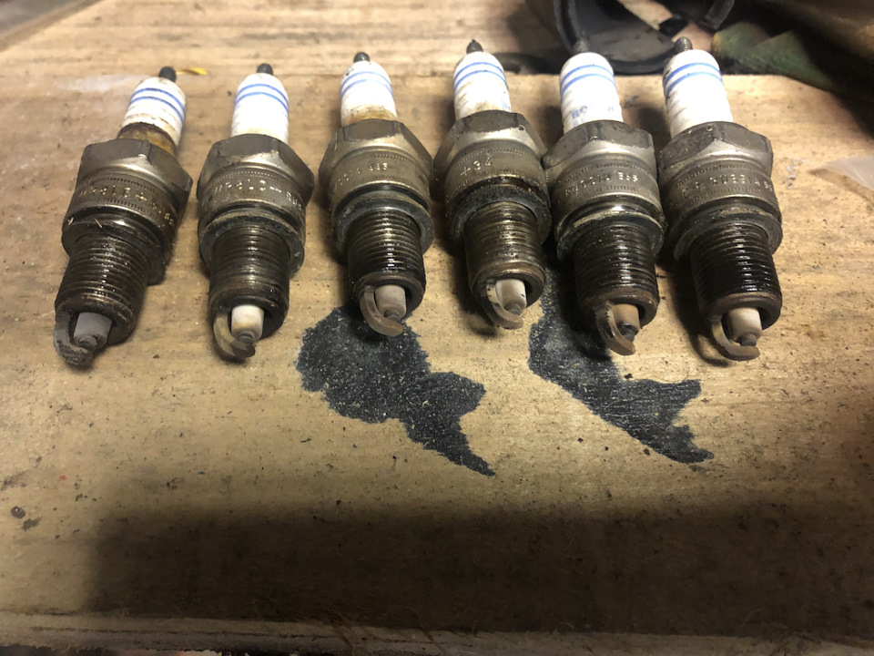

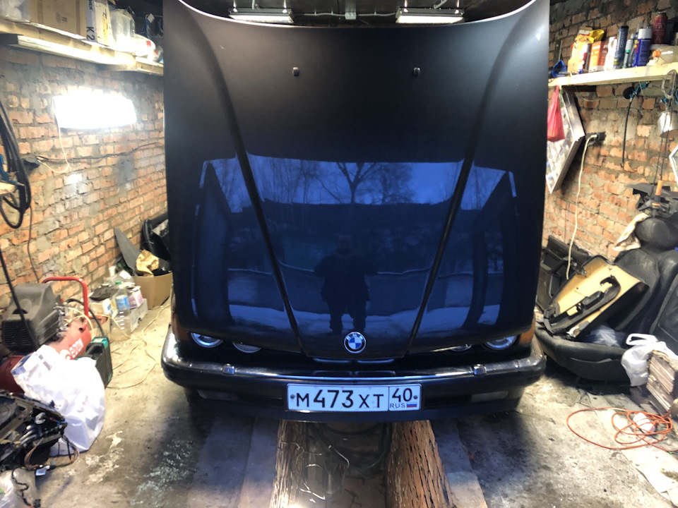

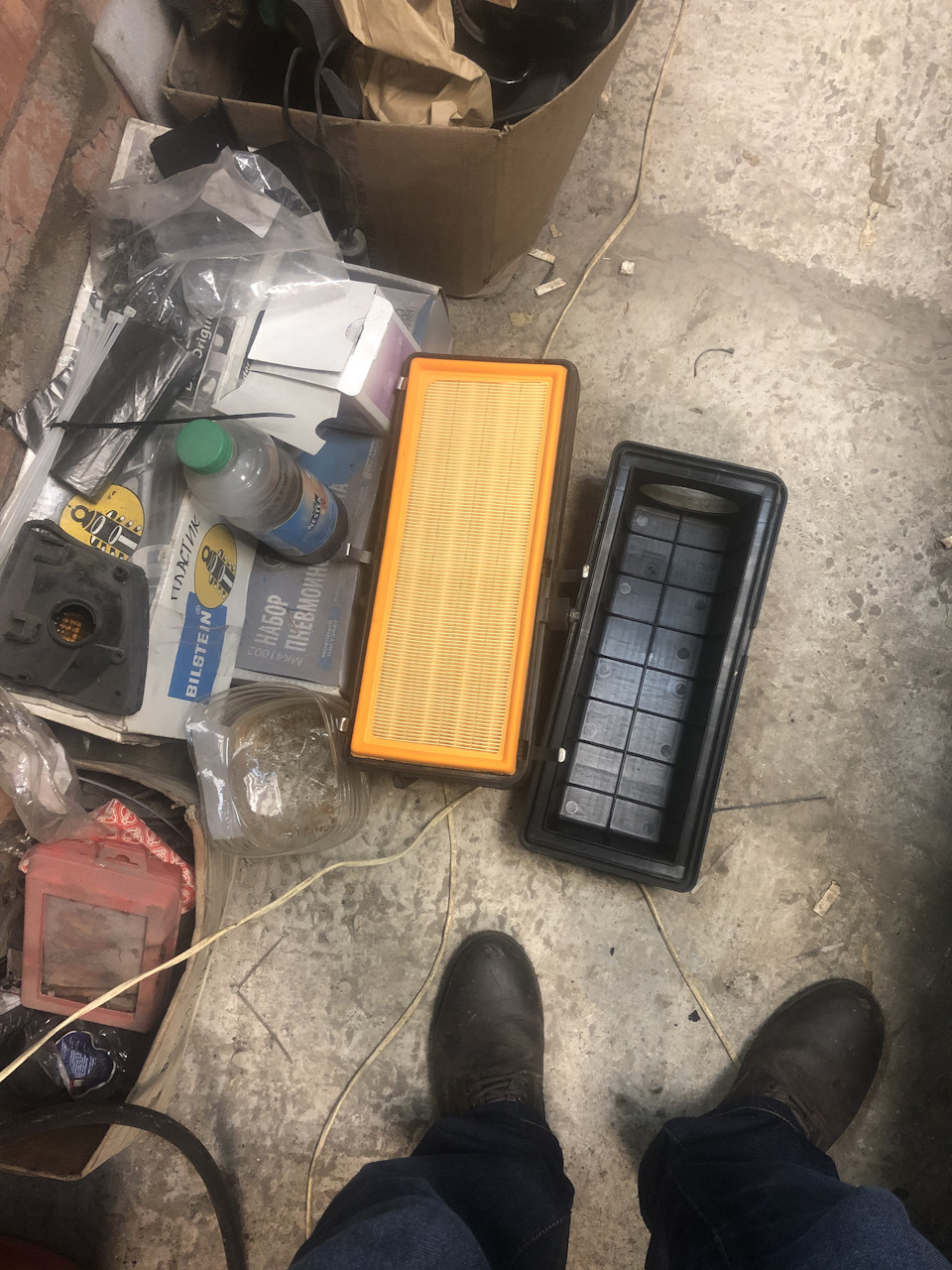

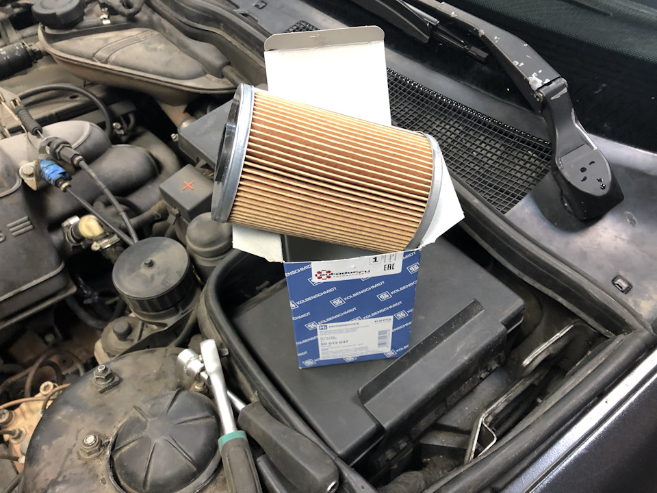

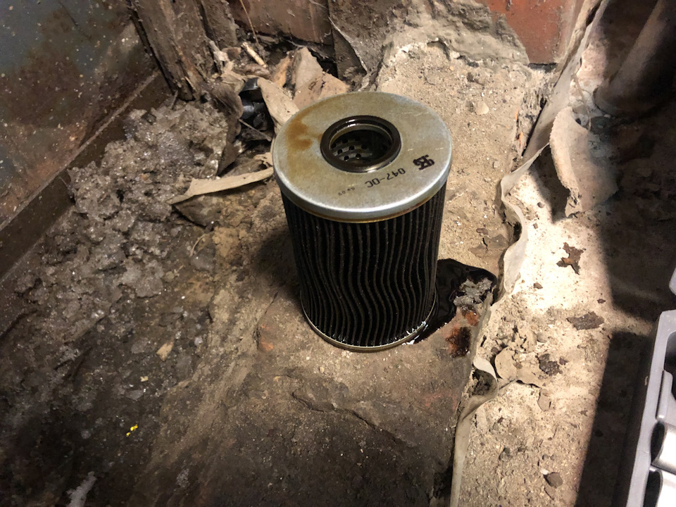

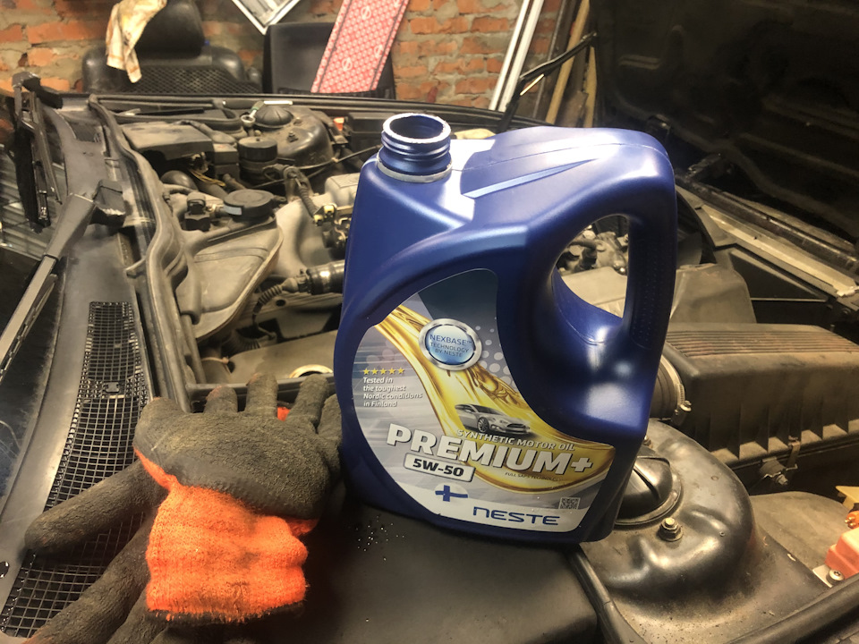

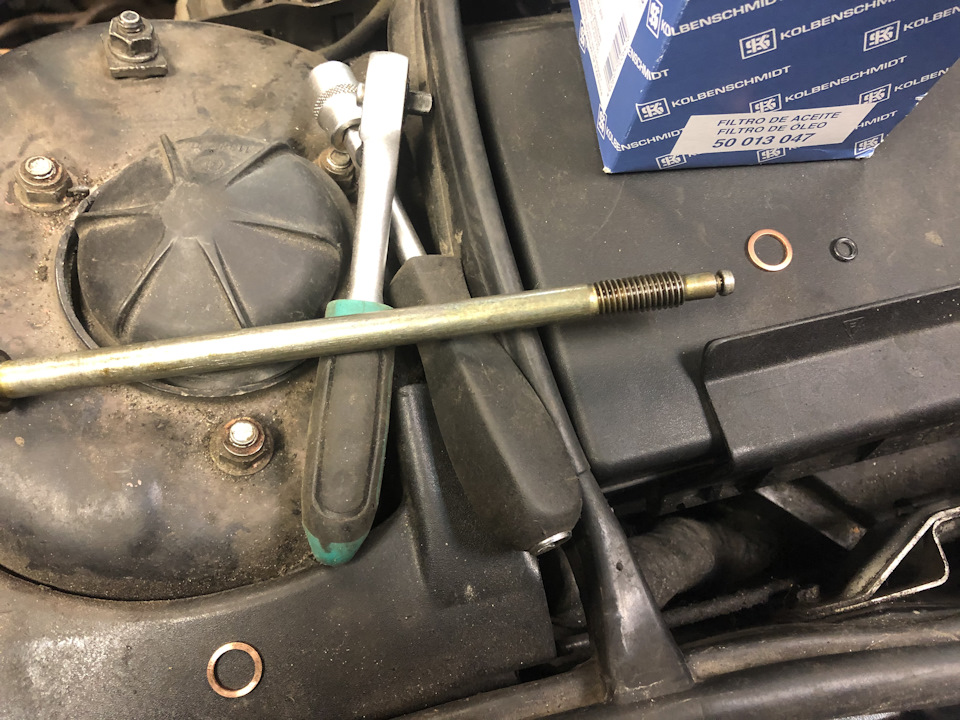

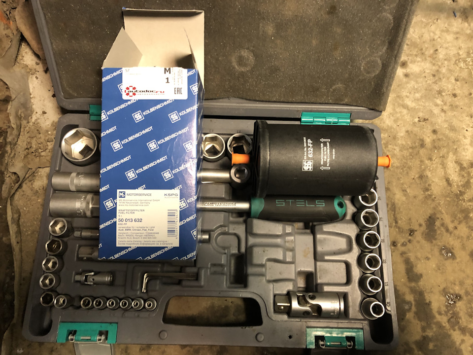

Bain Опубликовано 16 февраля, 2020 Автор Опубликовано 16 февраля, 2020 Сегодня принялся за ТО. Первым делом помыл машину, а то похожа просто на сталагмит с колесами... Ещё разок выебнусь ключом :)))0 Ну и поехали, мордой загнал для смены топливного фильтра. Крепеж офк зафапан говнами :) Демфирующее кольцо, кстати, больше в природе не воспроизводится, придется каждый раз купать его в силиконовой смазке :(( Ну и в фильтр компрессором чмаф чмаф :) И всё спокойно откручивается т.к. ВЕСЬ крепеж при сборке я смазывал :) Кобелшмит беру т.к. ок фирма :) Переставляемся жеппой, в капот смотреться можно :) Начал с масла Старый фильтр Новый На крышку масляного фильтра новую крышку, на болт новые медное и резиновое кольцо Пробку поддона на герметик и новое медное кольцо, всё как учили диды! :) Не изменяю традициям и заливаю проверенное временем и парой вскрытий масло Воздушный фильтр, наверное, слишком рано махнул, хлопнул им об стену и ничего, ни единой пылинки не вылетело. Промыл дрочель и рхх Сменил свечи т.к. эти пробежали уже тыщ 30-35. Судя по электродам мотор работал вполне сносно. На новых, как всегда, пришлось откручивать колпачки. Когда собрал всё под капотом, решил полезть в приборку, что бы заменить издохший экранчик. Мой экранчик выглядит так Вот так выглядит подогнанный, всё же они различаются :) Куплю первый экранчик ( как мой ), с приборки с синей жеппой. з.ы. надо не забыть поставить новый задний фонарь и поискать фишки под ЭБУ сервотроника. з.з.ы. сервотроник очень хотел прикрутить сегодня, но времени не хватило. Компрессор менять стало впадлу, ближе к лету сменю :) И как вам новые качество видео и фото? https://youtu.be/V8XsbtoGKtg 3 Цитата

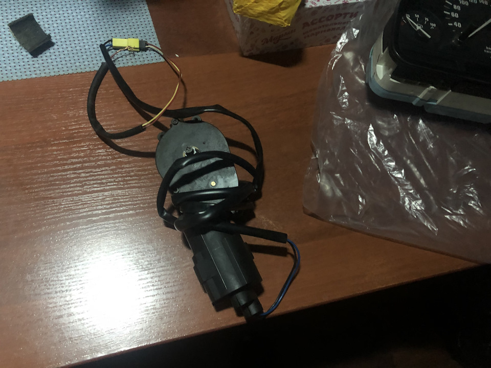

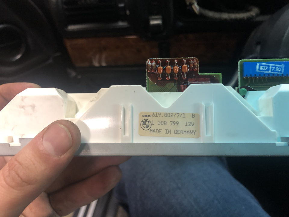

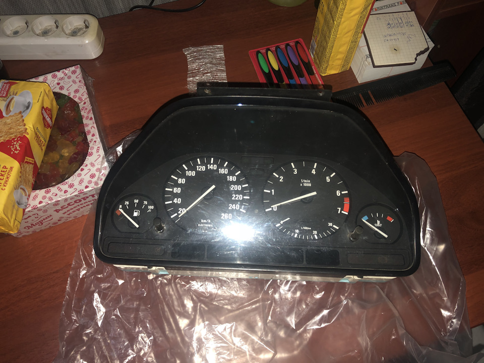

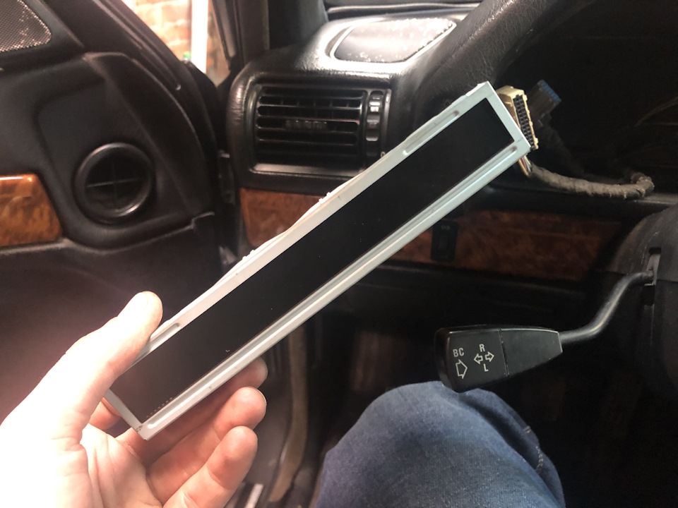

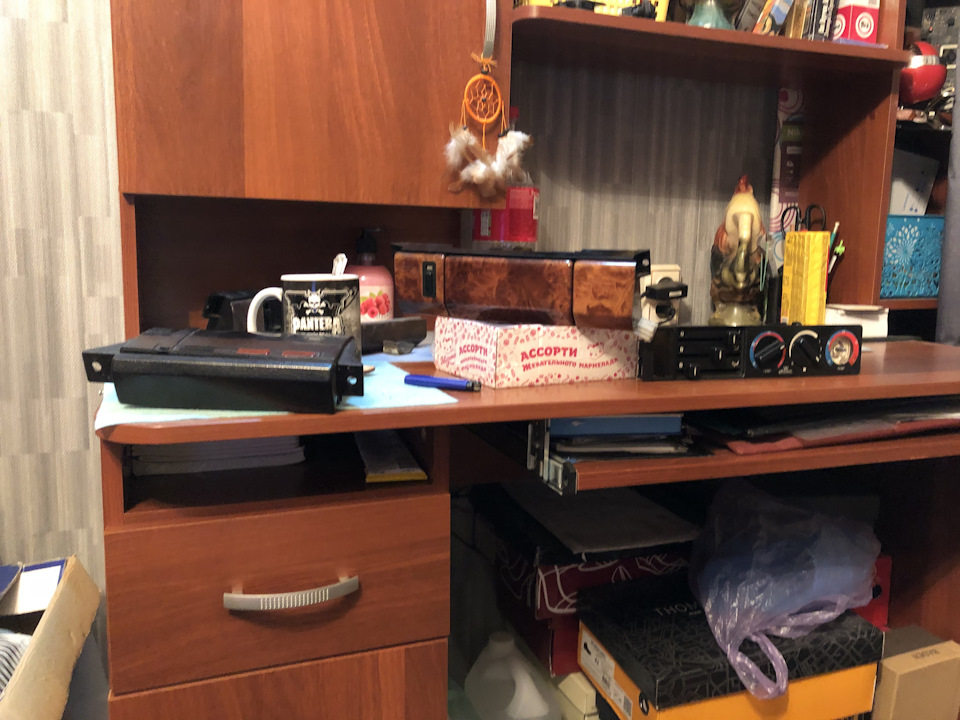

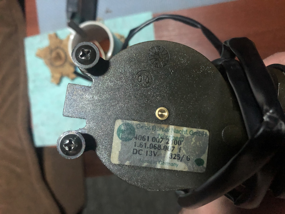

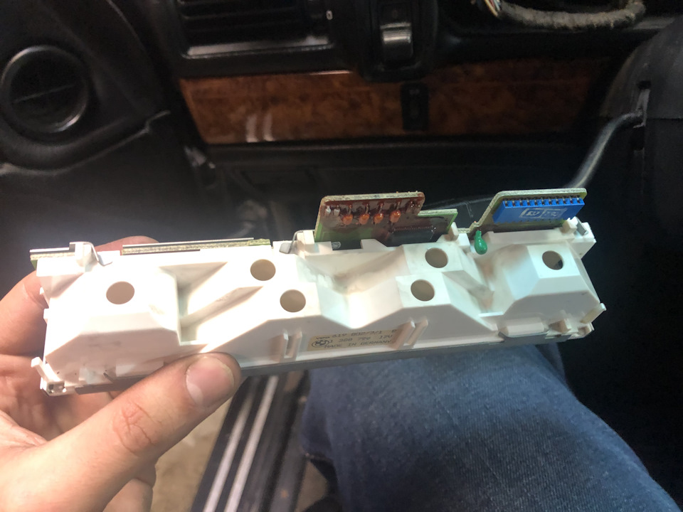

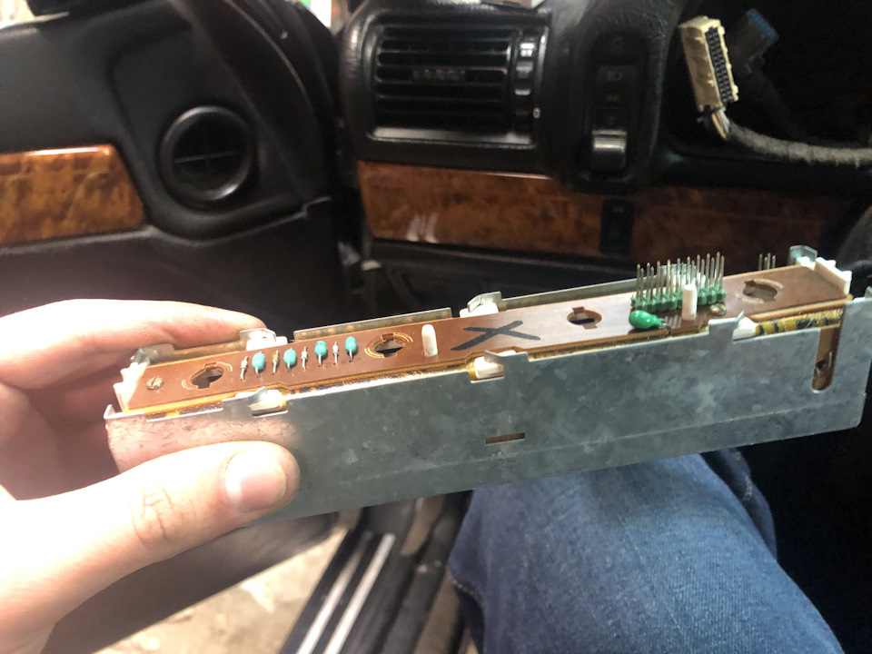

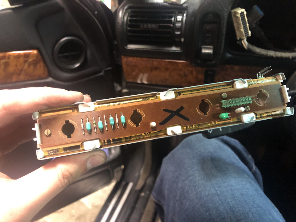

Bain Опубликовано 18 февраля, 2020 Автор Опубликовано 18 февраля, 2020 Вчера купил приборку на эксперимент, правда не успел доехать до гаража и подкинуть её У парней ещё нашелся моторчик шторки от е38, хотели мне всё в сборе с полкой продать, но было впадлу ссобой тащить, уговорил открутить мне только моторчик, засолю его дома в тепле :) Цитата
alexkkk Опубликовано 18 февраля, 2020 Опубликовано 18 февраля, 2020 10 часов назад, Bain сказал: У парней ещё нашелся моторчик шторки от е38, хотели мне всё в сборе с полкой продать, но было впадлу ссобой тащить, уговорил открутить мне только моторчик, засолю его дома в тепле :) Ля. тоже надо Цитата

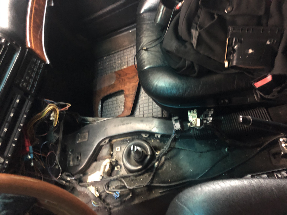

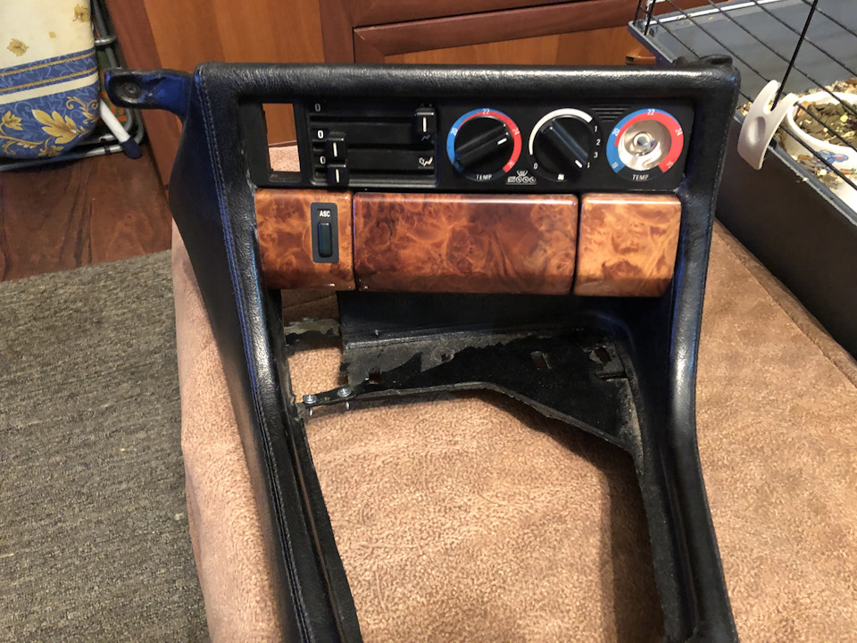

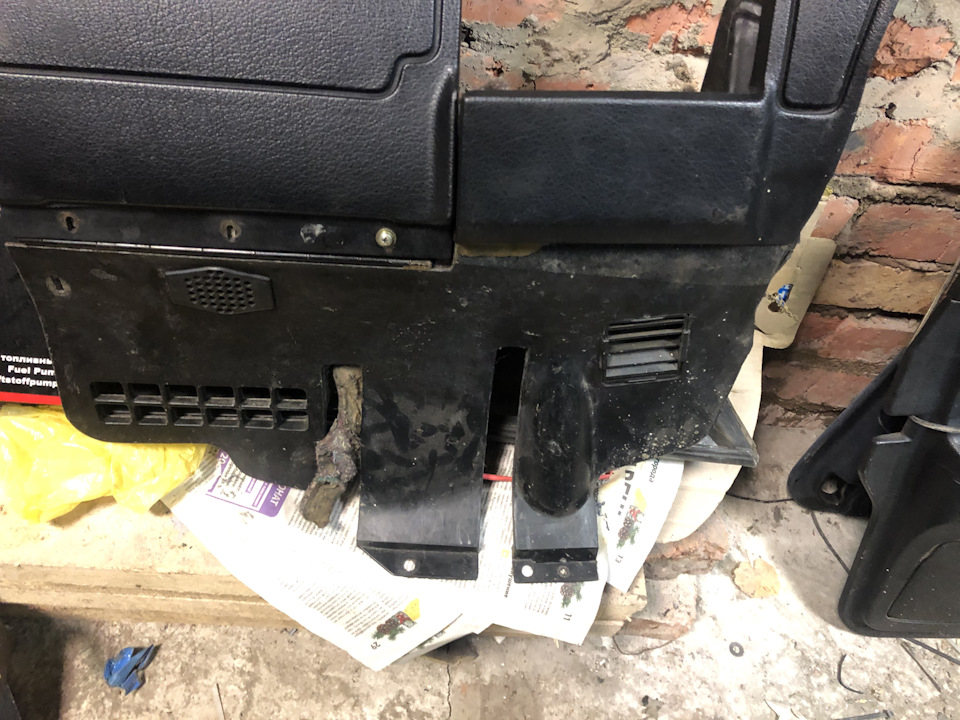

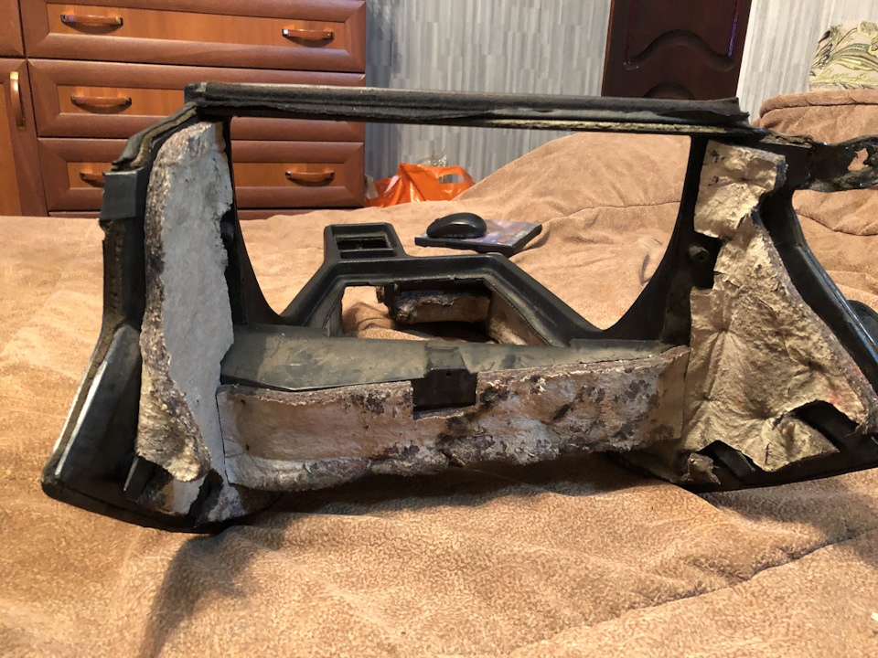

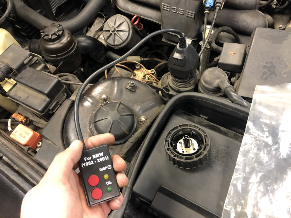

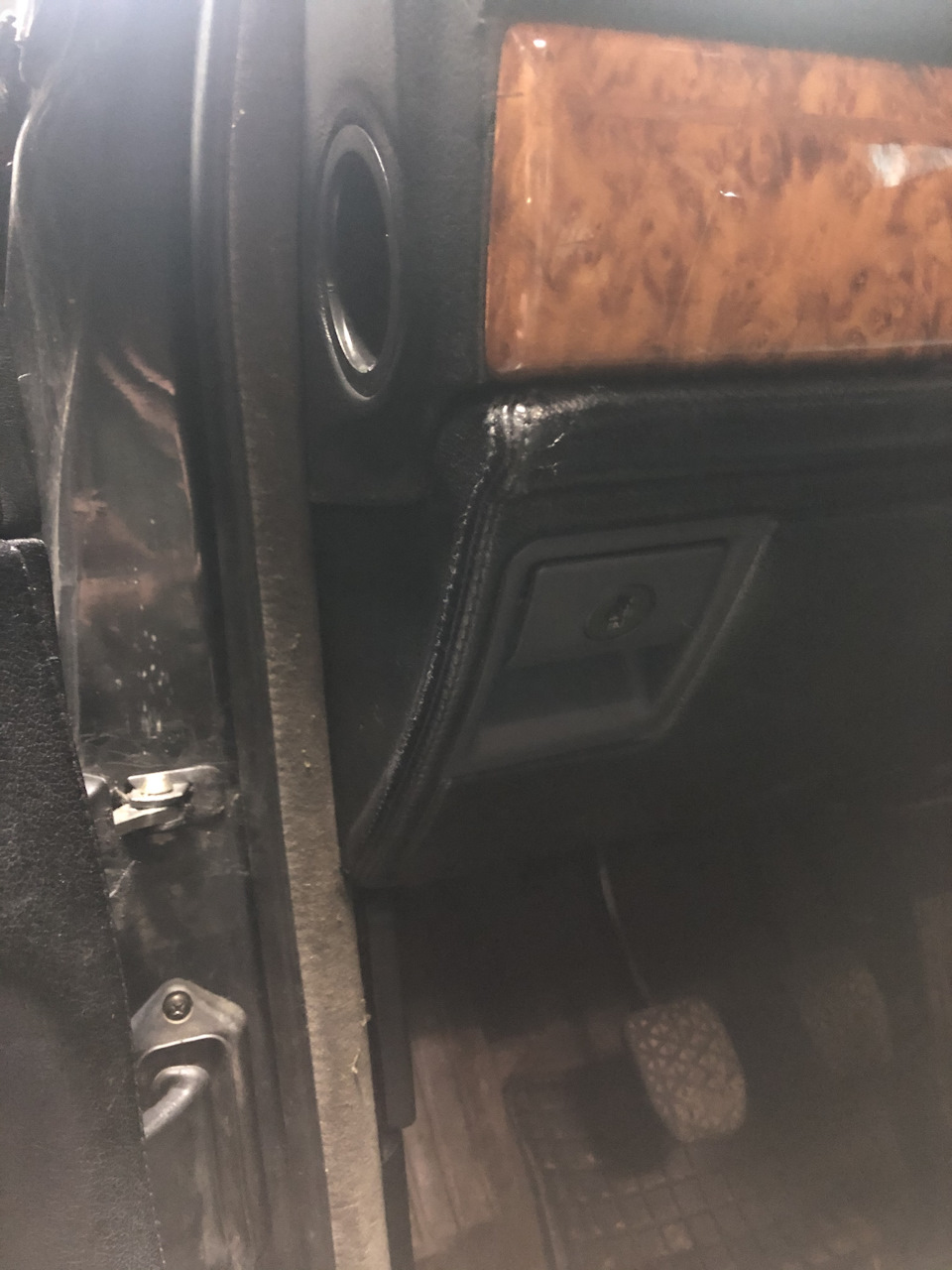

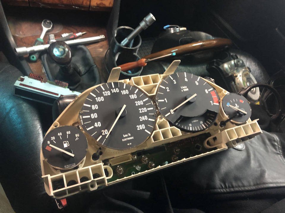

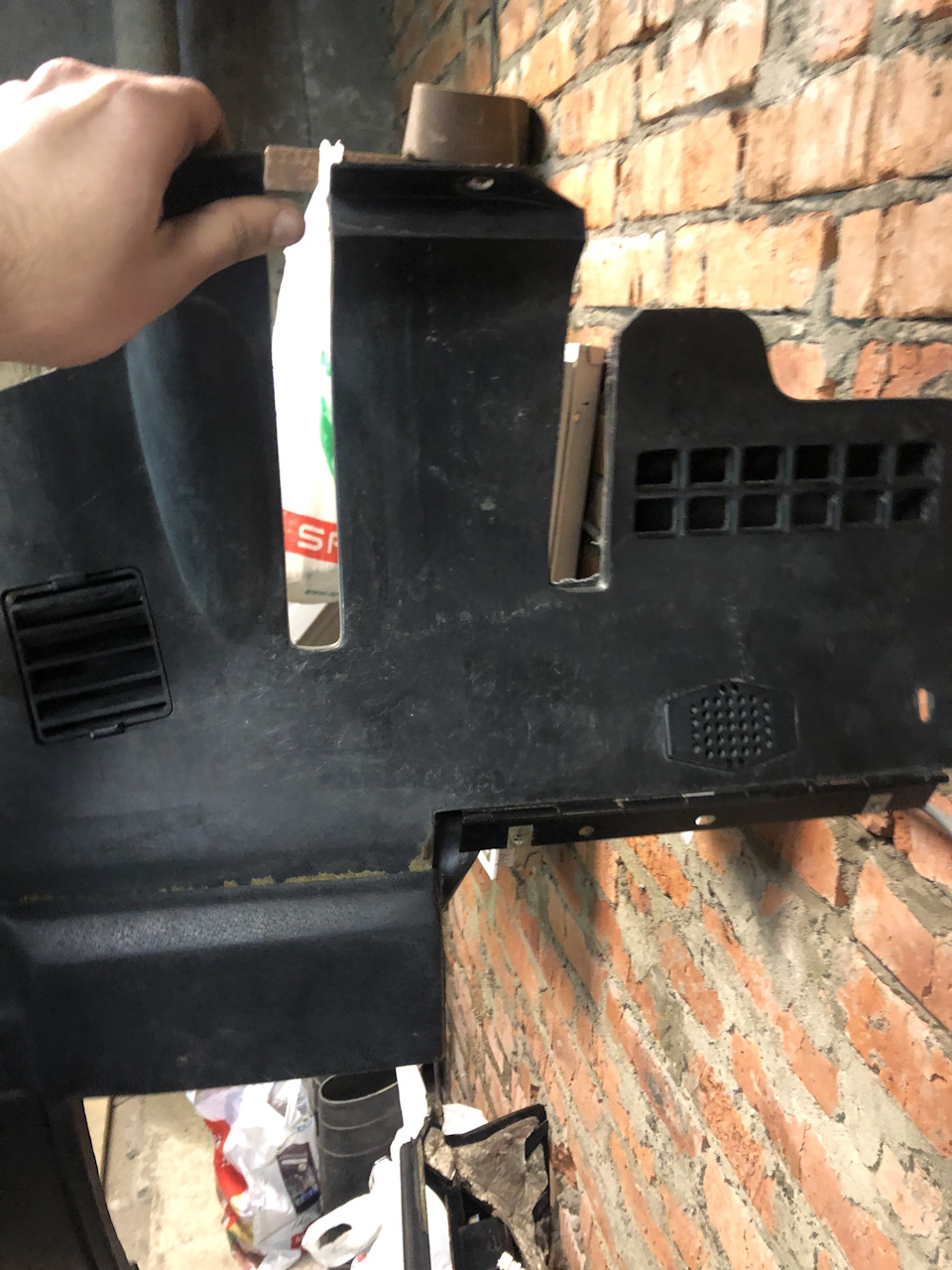

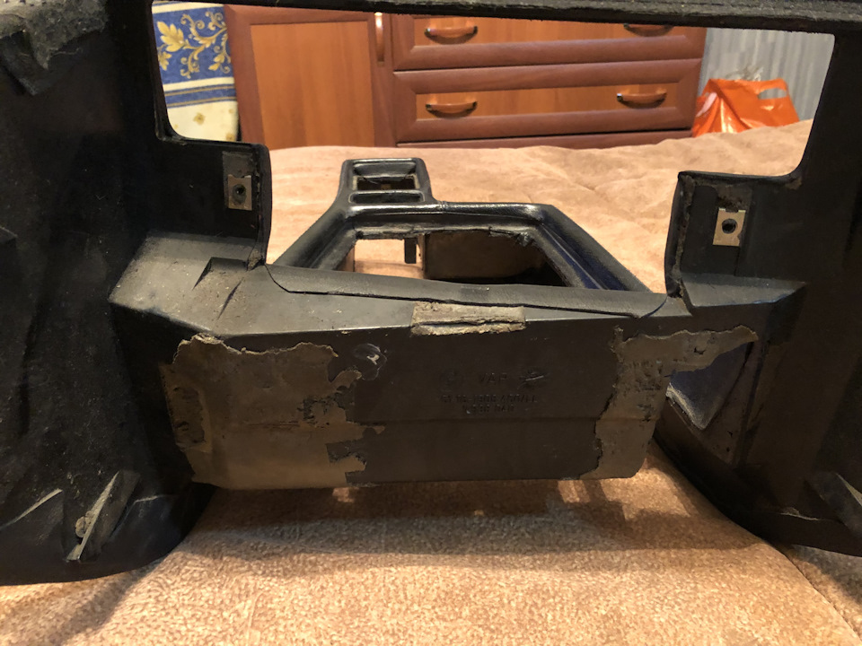

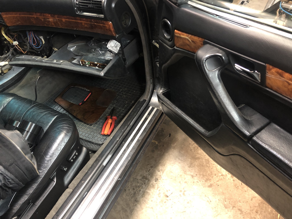

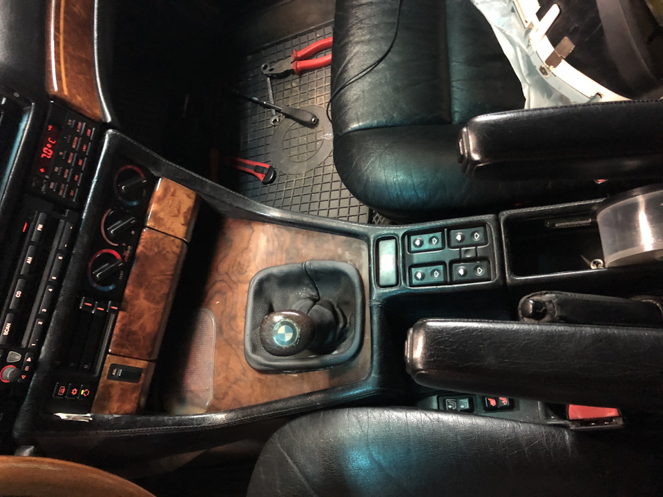

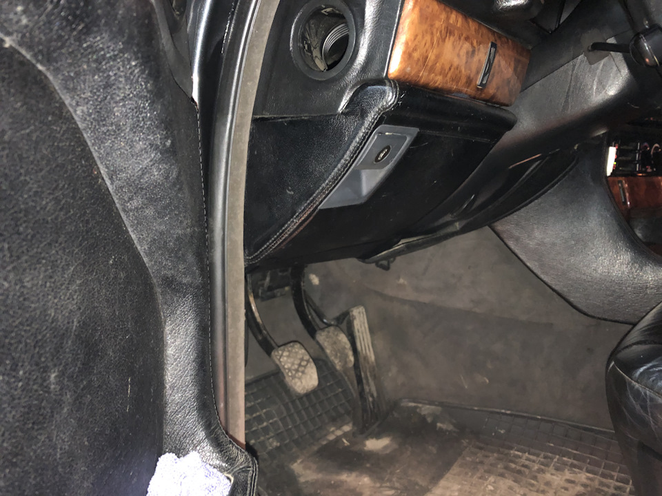

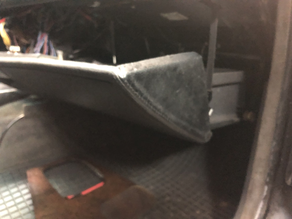

Bain Опубликовано 18 февраля, 2020 Автор Опубликовано 18 февраля, 2020 Сегодня ехал на работу с новой приборкой под мышкой, так же с работы до гаража, удобно пиздец :) В итоге чо вы думаете... Да- да, гоните его, насмехайтесь над ним! На этой замечательной ноте я сбросил сервисные интервалы Сзади склад ништяков, надо прилепить и освободить машину :) Но сначала вынул бороду, что бы уехать с ней домой и зарестайлить кожаную :) Начал с этой панели Новая оказалась от автомата, что не удивительно, 750 все с завода были на автоматах Впрочем, там всё размечено, вырезал на изи Заднюю часть бороды просто швырнул, полюбоваться примерно как оно будет м Потом придудонькал центральные стойки И повесил бардачки 3 Цитата

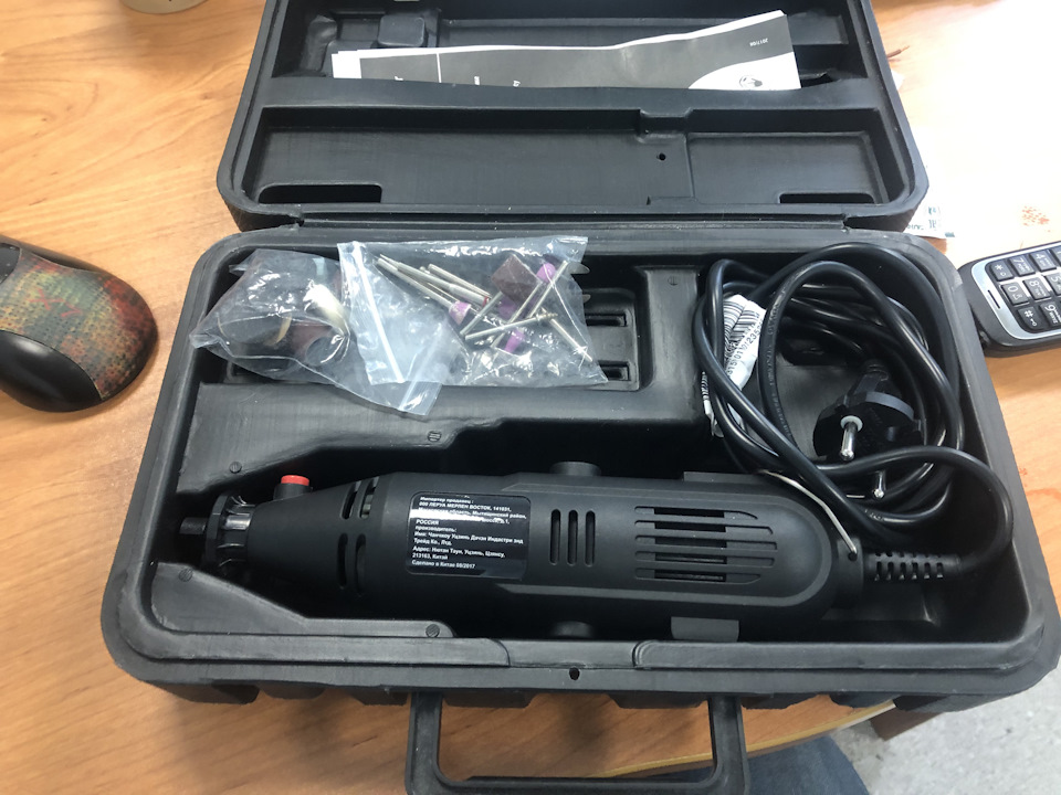

Bain Опубликовано 18 февраля, 2020 Автор Опубликовано 18 февраля, 2020 Парни, а есть у кого дремель с отрезным диском стрельнуть на день- два? Цитата
storozch Опубликовано 19 февраля, 2020 Опубликовано 19 февраля, 2020 10 часов назад, Bain сказал: Парни, а есть у кого дремель с отрезным диском стрельнуть на день- два? у меня есть аззазазалол Цитата
Bain Опубликовано 19 февраля, 2020 Автор Опубликовано 19 февраля, 2020 2 минуты назад, storozch сказал: у меня есть аззазазалол Тонка) Цитата

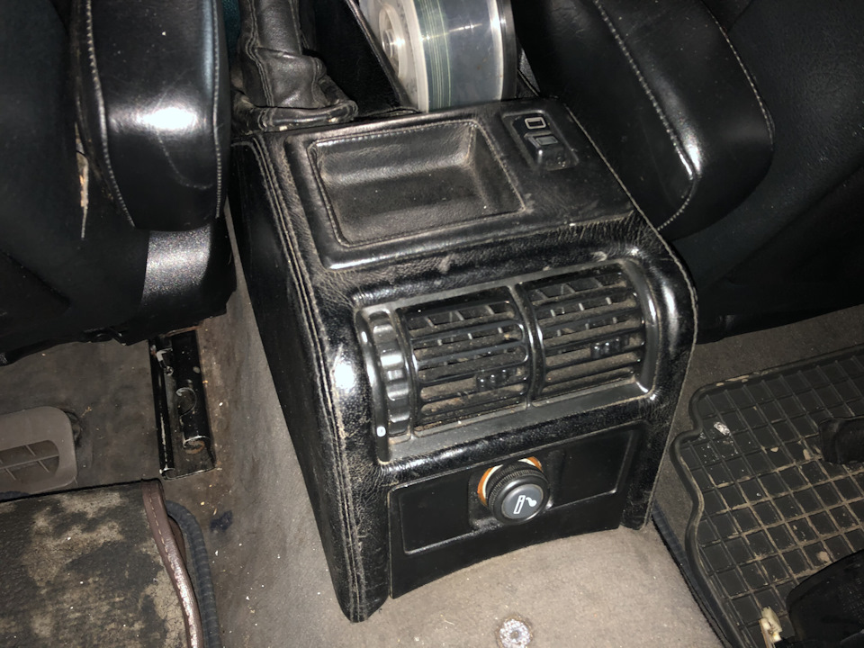

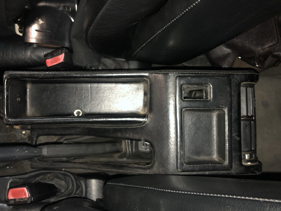

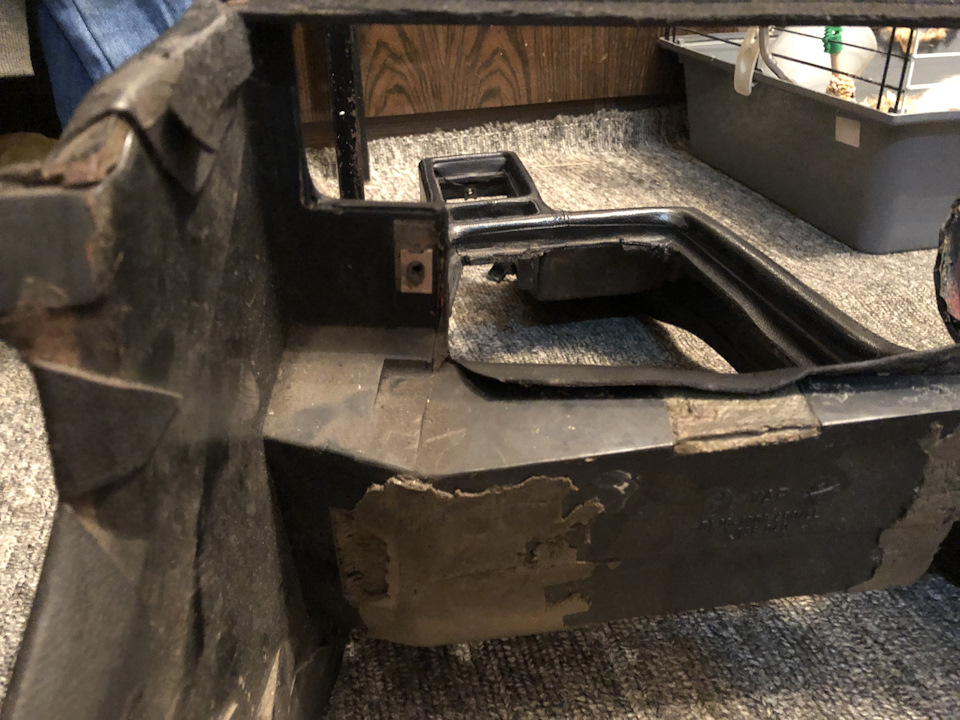

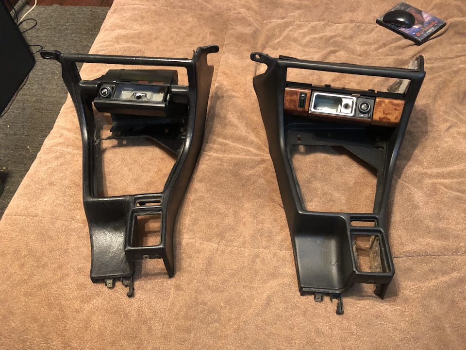

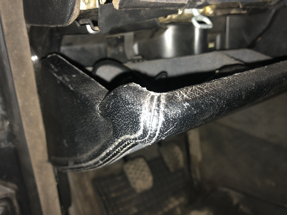

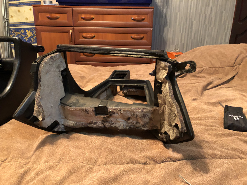

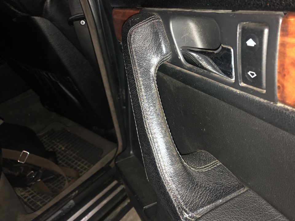

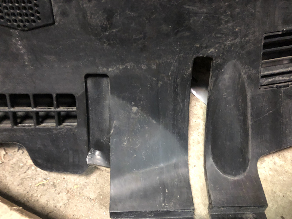

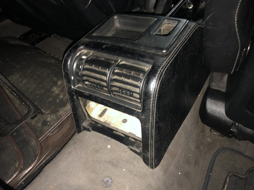

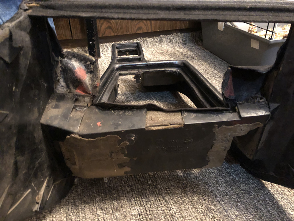

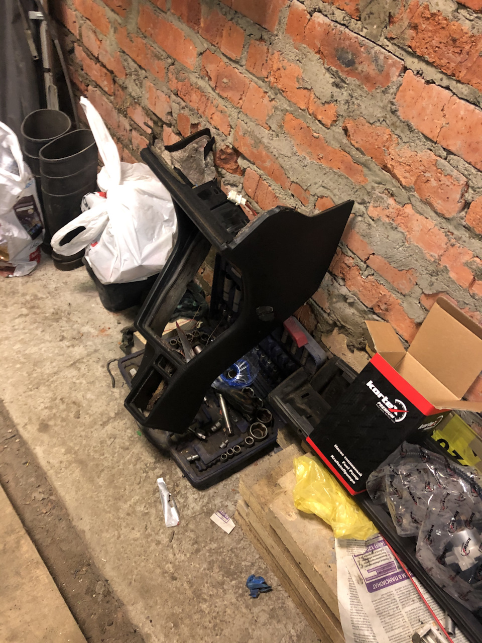

Bain Опубликовано 19 февраля, 2020 Автор Опубликовано 19 февраля, 2020 После гаража продолжил упарываться дома. Рест сзади со снятой пепельницей Дорест сзади со снятой пепельницей Первым делом отклеил кожу с этих уголков и спилил их Пластик там неподдатливый, резке не поддается, но ломается хорошо, правда со значимым усилием. На фото выше справа видно рез, это я пилил почти час! Канцелярское лезвие раскалял дочерна и по паре мм потихоньку шел. Потом слева допилил до угла, так ушло 2 с лишним часа, даже кот замаялся смотреть на это и приуныл Я понял, что это всё какая- то суходрочка и отложил в сторону. Сегодня вот на работе полистал авито, нашел гровер задешево, мне его даже на работу привезли :) С котов еще орнул :) Видно, что он сын своего отца :)) 2 Цитата
HARTGE Опубликовано 19 февраля, 2020 Опубликовано 19 февраля, 2020 Ром, чё за синий изыч на тросе газа?( Цитата
Bain Опубликовано 19 февраля, 2020 Автор Опубликовано 19 февраля, 2020 Только что, HARTGE сказал: Ром, чё за синий изыч на тросе газа?( впадлу трос менять, он новый в багажнике пару лет уже катается :) разбирать дохуя, что бы его в моторном щите закрепить, не хочу не буду Цитата
Grigoriy Опубликовано 19 февраля, 2020 Опубликовано 19 февраля, 2020 Пластик надпедальный снять и все, или на е32 там все кардинально не так как на е34, я один менял трос за полчаса. Цитата
Bain Опубликовано 19 февраля, 2020 Автор Опубликовано 19 февраля, 2020 5 часов назад, Grigoriy сказал: Пластик надпедальный снять и все, или на е32 там все кардинально не так как на е34, я один менял трос за полчаса. У нас он за ворохом проводки, которую надо расключить всю, лечь на спину на пол между педалями и сиденьем сломав руку в 2 местах Цитата

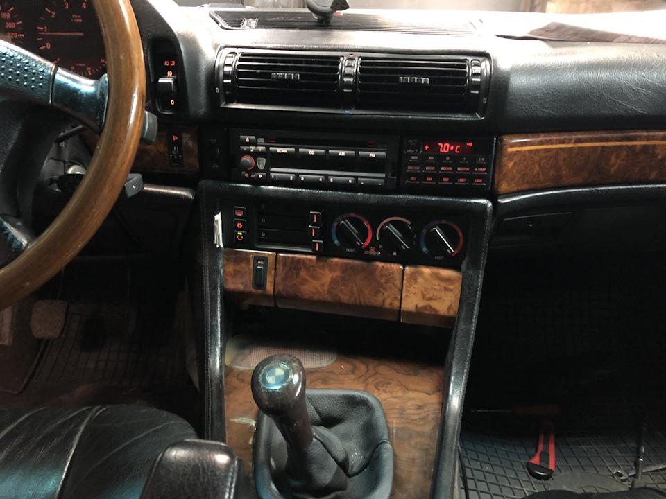

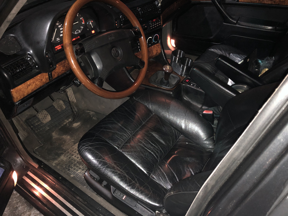

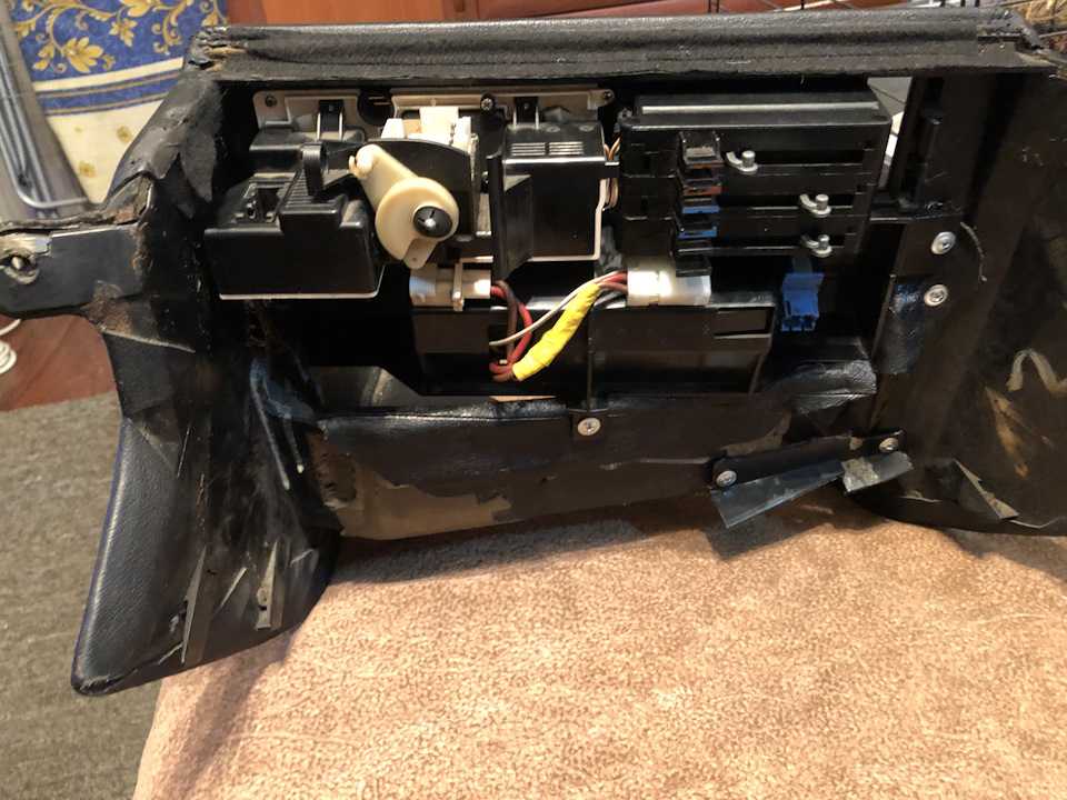

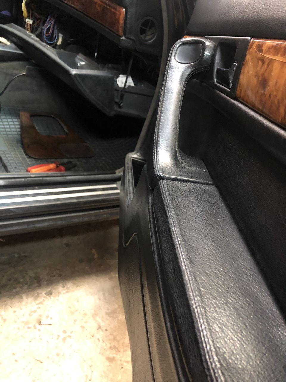

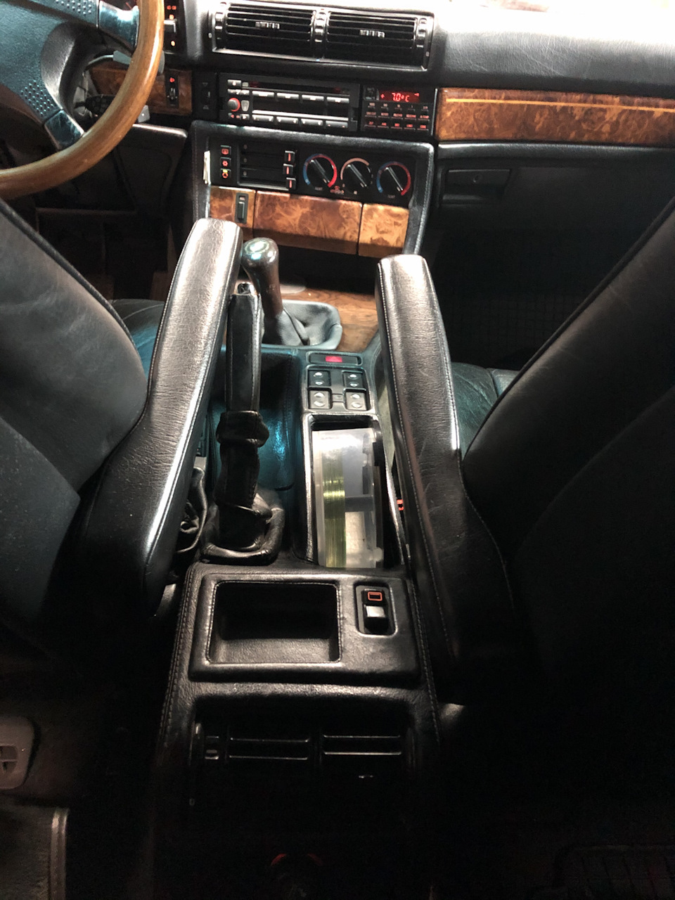

Bain Опубликовано 19 февраля, 2020 Автор Опубликовано 19 февраля, 2020 А между тем я доколбасил бороду и дособрал салон Кстати, что бы вставить в кожаную бороду площадку кпп пришлось изрядно попотеть, в чем прикол- так и не понял…ну не может же быть под такую бороду отдельная площадка?! А потом я поехал))) И не мог понять, почему цз срабатывает с первого раза и работает эбсолютли корректно, устроил брейншторм 20й предохранитель... 1 Цитата
