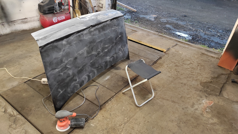

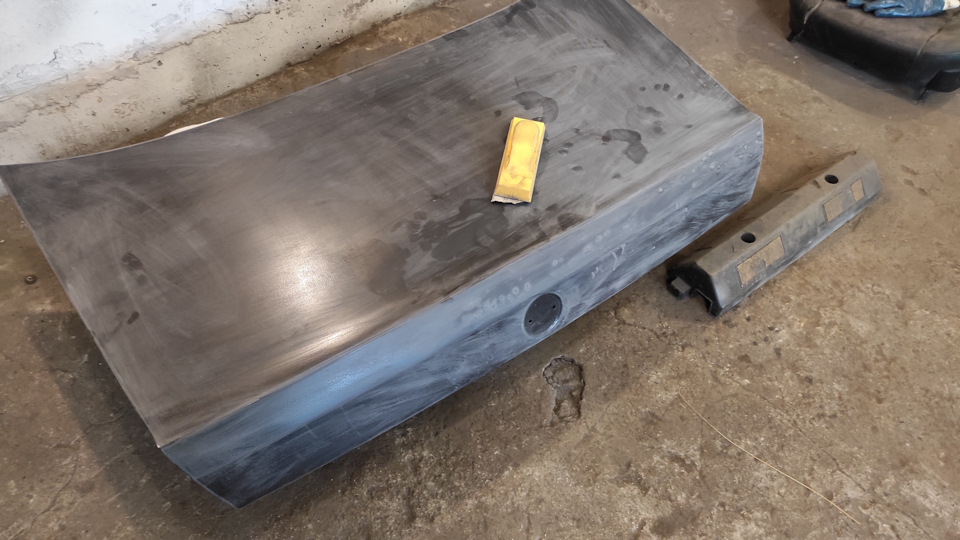

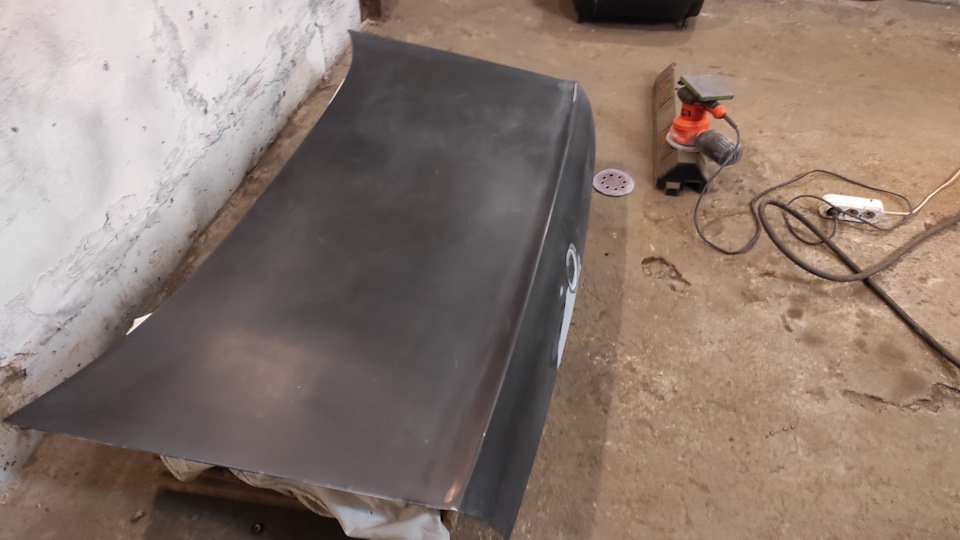

Bain Опубликовано 11 августа, 2020 Автор Опубликовано 11 августа, 2020 В 09.08.2020 в 18:20, Grigoriy сказал: А еще можно подорожник приложить, говорю же шляпа это все. Ты не шаришь в химии просто. Необходимо замешать подорожник с пуш салом и всё будет хорошо. Сегодня около работы заметил отголосок прошлого :) Ну это ладно, я наконец- то нашел проявочную пудру, хоспаде как сложно было её вымутить в адекватном отдалении от дома/гаража/работы, шлифовать на глаз я не умею, поэтому будет хорошей помощью В гараже принялся матовать дитоль Полечил ижонит Внутри деталь синяя, снаружи сначала была черная, потом я снес верхний слой краски и там она была красная -_- Внутри как- то западло целиком красить, может её как- то чисто под бархотку пульнуть? Ну и это ладно, я ещё не понял как мне её закрепить? Сначала пробовал подвесить за стеллаж, но тогда неудобно к внутренней стороне подлезть, чёт потыкался помыкался, пару раз её башкой поймал от падения. Посмотрел цены на вертолеты, выпучил глаза и закрыл их ) 1 Цитата

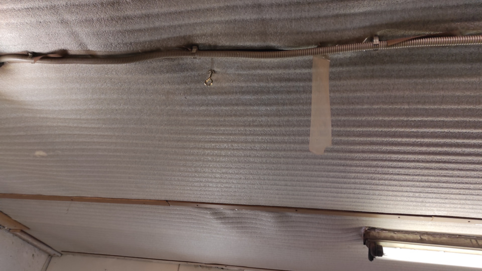

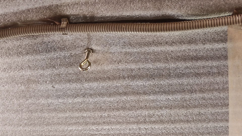

Bain Опубликовано 11 августа, 2020 Автор Опубликовано 11 августа, 2020 Сегодня долбанул 2 отверстия, купил 2 анкерных крюка, один херовый оказался -_- Завтра опять через леруа круг делать Повис на этом крюке, продев в него отвертку, подергался, скала! :) з.ы. впервые с заправки кондея выключил его, надавил в повороте, чуть не развернуло, каеф, за вечер пол бака спалил, но М30 всё же валит особо дерзко, мне нравится, как вжимает, особенно остро это проявляется с непривычки, никакой м50 не подарит таких ощущений :) 2 Цитата

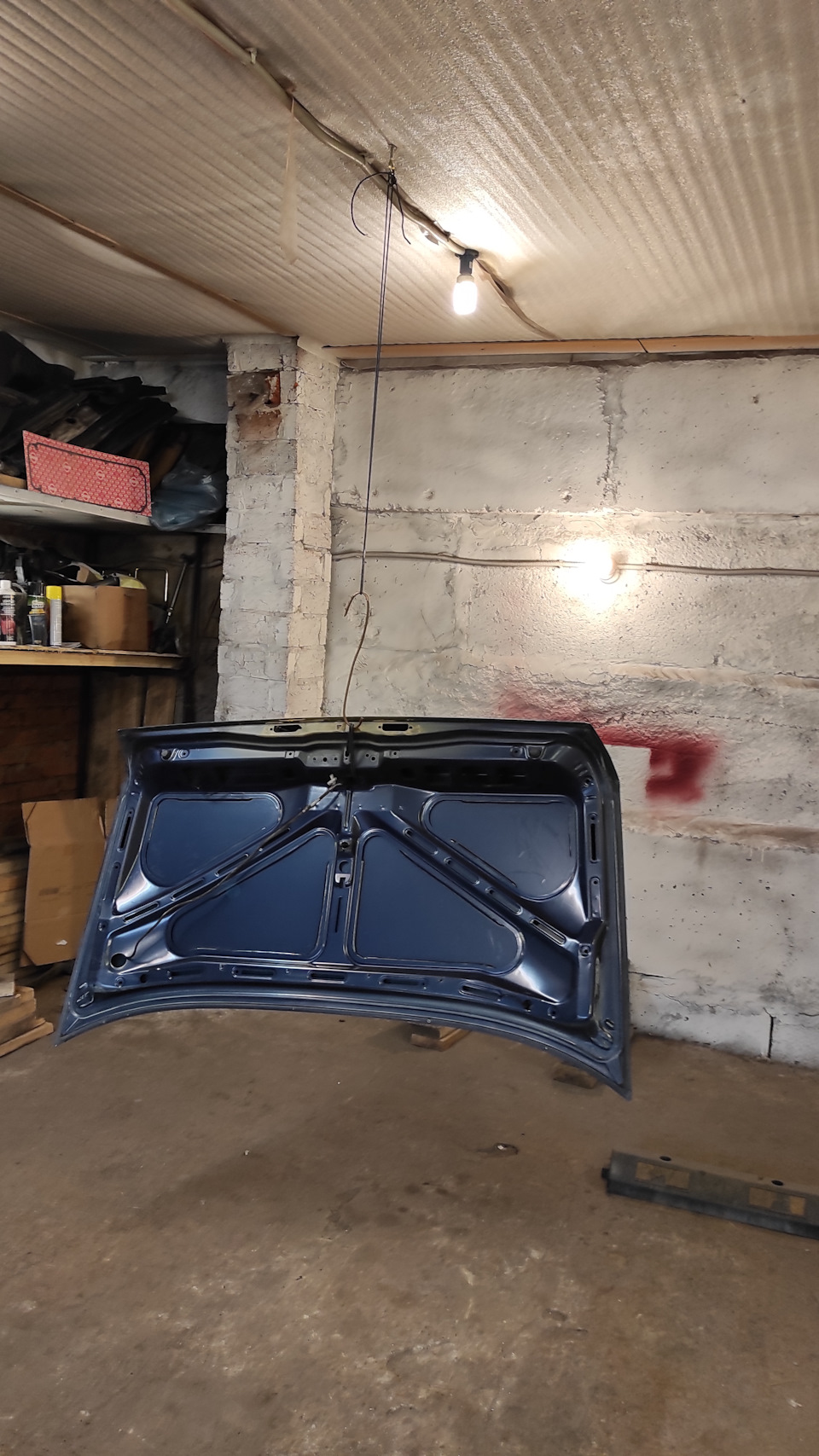

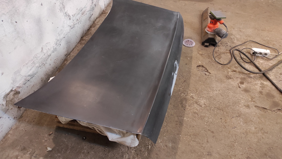

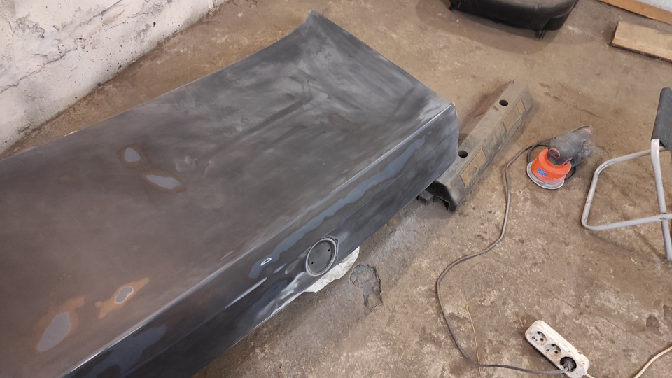

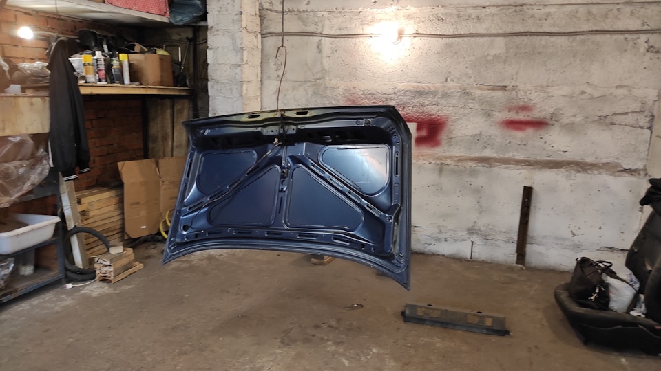

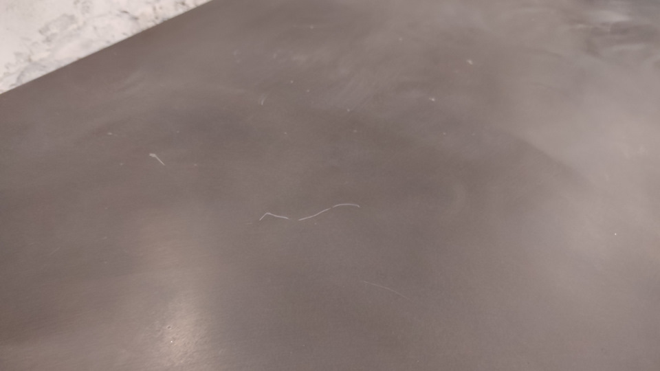

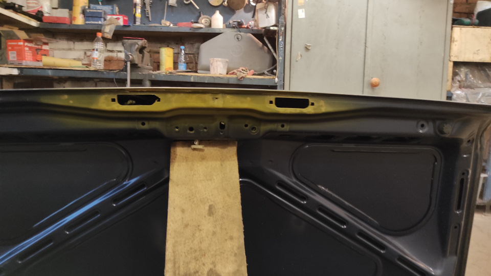

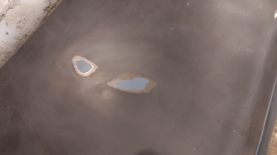

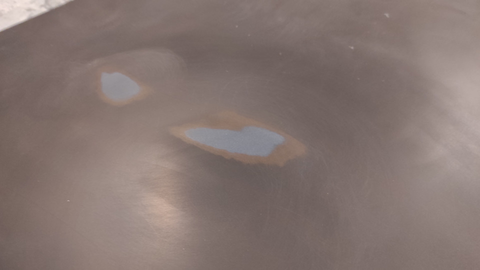

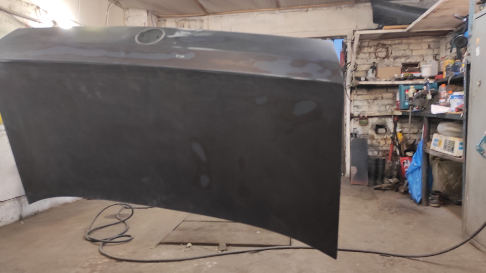

Bain Опубликовано 12 августа, 2020 Автор Опубликовано 12 августа, 2020 За вторым анкером было впадлу ехать :) Подвесил так, в принципе удобно :) Посмотрев на деталь под таким светом понял, что это не матование, а полная ху*та. Оклеил внутрянку, подергал за рукава маляров и мне пояснили как правильно матовать дитоль Осталось убрать все дефекты, царапины шлифовал 240->320->шкуркой для матования на мягкой основе. Всякие вмятинки, точки и дрочки буду локально заделывать мизерными капушками шпакли. Хотелось бы управиться за завтра. Мужики советуют потом где подрал до металла и шпаклю локально прыснуть грунтом с балончика и шлифануть его в 500 риску и уже тупо красить деталь Цитата

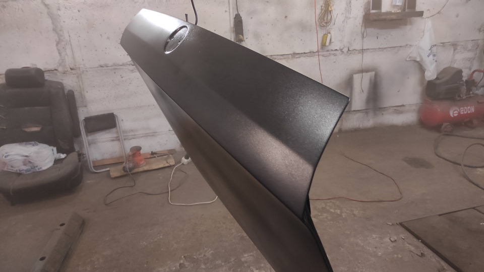

Bain Опубликовано 14 августа, 2020 Автор Опубликовано 14 августа, 2020 Умотался, но за несколько дней привел крышку в идеально ровное состояние, риска везде равномерная. Ну думаю, раз такое дело, то можно красить. Пульнул прыпылочным слоем чисто на полоску где шильдик, смотрю краска ложится прямо коркой, это даже не шагрень, а жопа старухи. Приуныл, вылил краску обратно в мерную мисочку, пошел к малярам, они помешали, сказали норм всё разбавил. Тогда пошел к ним со своим краскопультом, у них так же всё ложится, пробовали разное давление, разные настройки. Отключили у них по пульту, подключили к моему компрессору, красит идеально. Кароч либо пистолет говно, либо он потом всё же не пережил :( Нашел малярный магазинчик, там посоветовали такой https://www.avito.ru/moskva/zapchasti_i_aksessuary/kraskopult_vb_hvlp_satajet_n_887_1.3_mm_1780794728 типа под собственные нужды он хороший и все кто берут- довольные. И типа что правда, что собирается на том же заводе, где и сата Цитата
Anton_EK Опубликовано 15 августа, 2020 Опубликовано 15 августа, 2020 купи нормальный пистолет есть недорогие Двилбис, тысяч за 7-8 Цитата

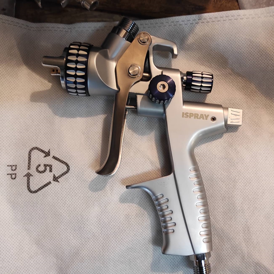

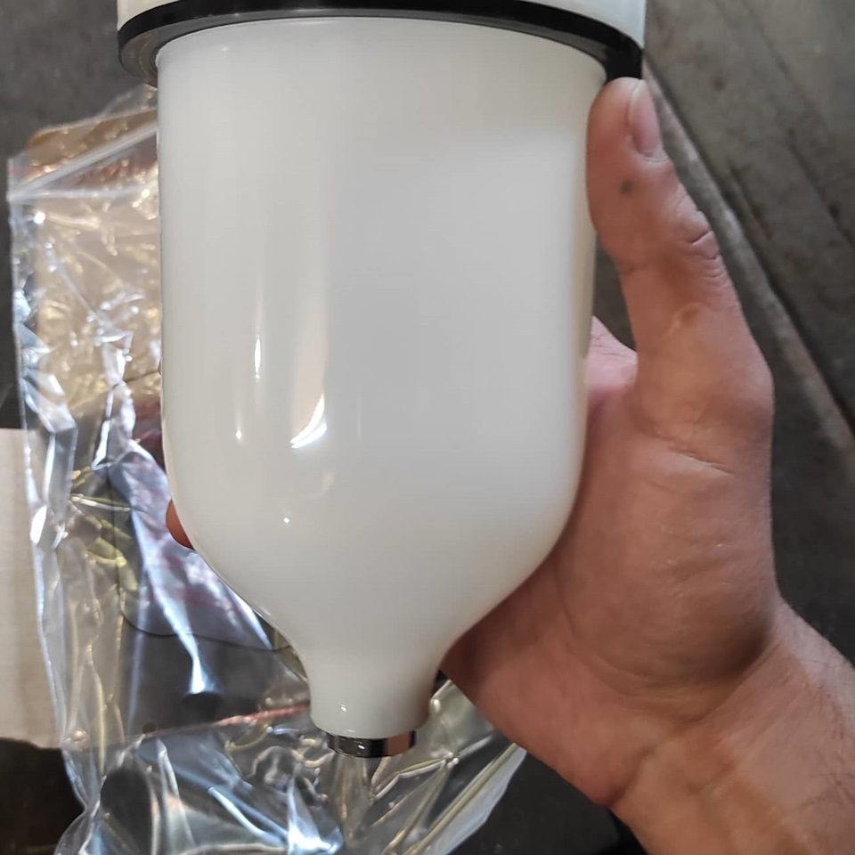

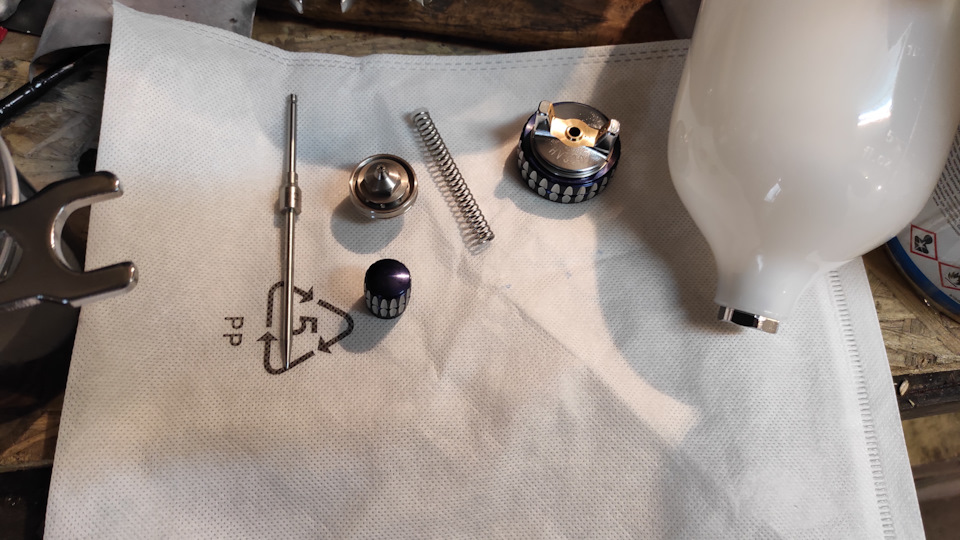

Bain Опубликовано 15 августа, 2020 Автор Опубликовано 15 августа, 2020 Да вот уже раскошелился :) Комплект обычный Разобрал его, прочистил Собрал, промыл и настроил Полез с крышки шагрень вышкуривать, а краска как резина слазиет Походу не высохла ещё, на той неделе ещё попробую, пусть сохнет пока Цитата

storozch Опубликовано 17 августа, 2020 Опубликовано 17 августа, 2020 В 15.08.2020 в 16:30, Bain сказал: Да вот уже раскошелился :) Комплект обычный Разобрал его, прочистил Собрал, промыл и настроил Полез с крышки шагрень вышкуривать, а краска как резина слазиет Походу не высохла ещё, на той неделе ещё попробую, пусть сохнет пока это рп пистолет. учти, что он медленный, дюза должна быть 1.4 по идее, я такой пробовал, он скорее лаковый, если уж можно разделять дешевый сегмент на типы) в целом, работать можно... Цитата
Bain Опубликовано 17 августа, 2020 Автор Опубликовано 17 августа, 2020 Погуглил, ничего плохого. Если с этим что-то получится, то куплю еще один 1,4, или тупо дозу к нему, хз :) Сначала надо пробовать Цитата
storozch Опубликовано 17 августа, 2020 Опубликовано 17 августа, 2020 41 минуту назад, Bain сказал: Погуглил, ничего плохого. Если с этим что-то получится, то куплю еще один 1,4, или тупо дозу к нему, хз :) Сначала надо пробовать купи если ты прям зайдешь влетишь в малярку с ноги лучше китайскую копию саты какую-нибудь 1.3 дюзой под базу, а этот оставь под лак. Цитата

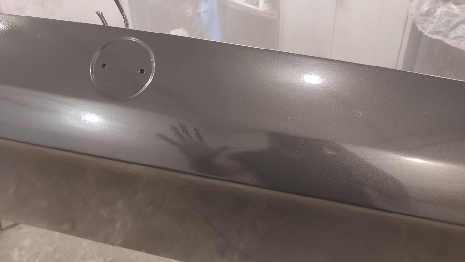

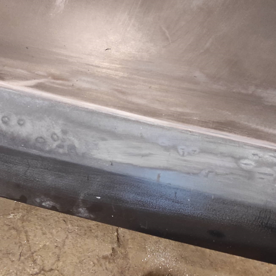

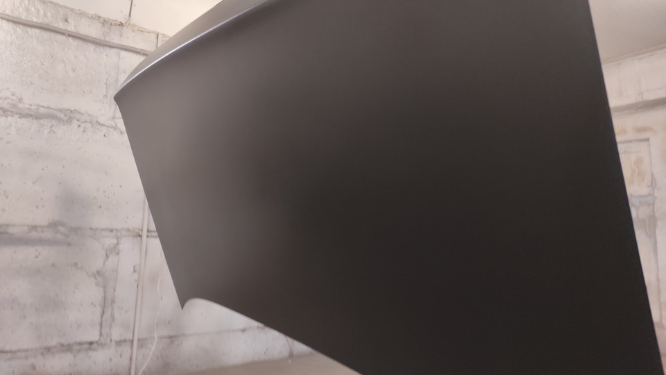

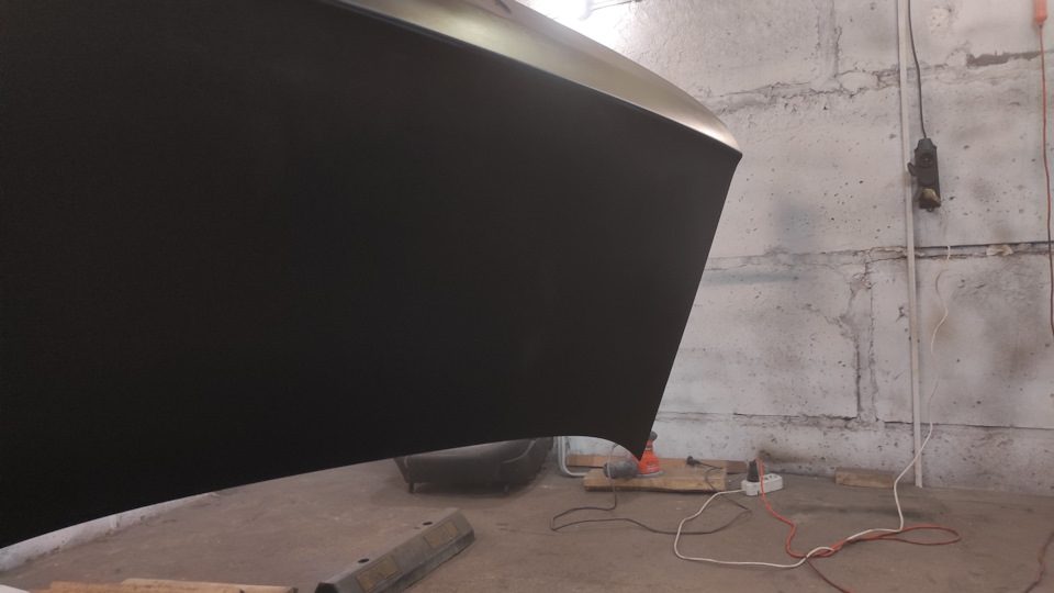

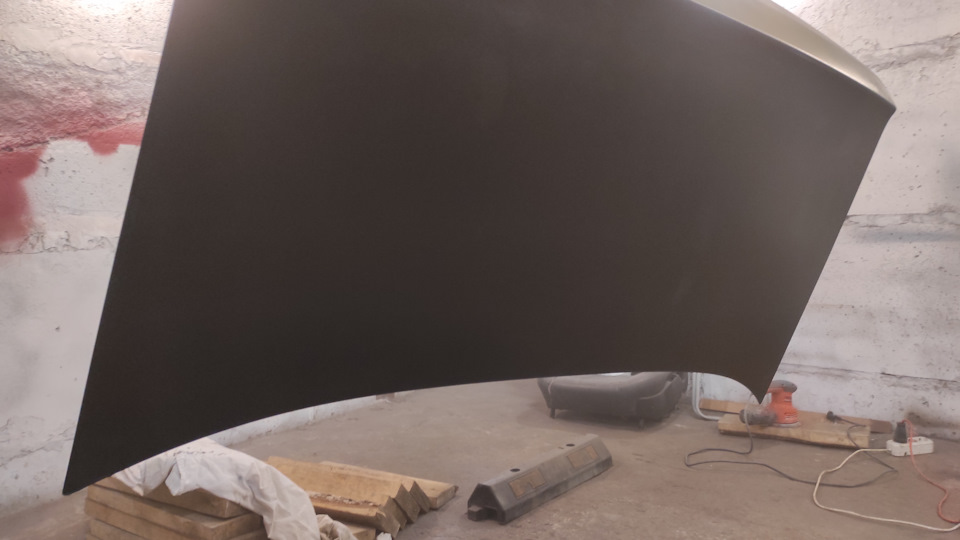

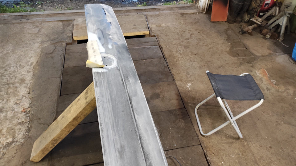

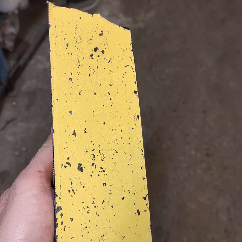

Bain Опубликовано 17 августа, 2020 Автор Опубликовано 17 августа, 2020 Очень затрахался вышкуривать шагрень и баребухи от прошлой попытки И вот крышка достигла нормальной риски, идеально матового вида :) Вальнул припылочный слой ( ВСЕ ПО ТЕХНОЛОГИИ ЕПТА ) :) Аккуратно нанес следующий слой и ещё аккуратнее прокрашивал непрокрасы И вроде получил нормальную одноцветную базу И решил уже нанести полноценный нормальный слой Дальше делать фото смысла не было т.к. на них был бы только туман И поэтому переходим на видео, дал 1й слой лака, совсем бедный, подачку почти на минимум выкрутил, что бы чисто сдобрить деталь лаком, он прилип и последующий слой уже конкретно совершил свои адгезионные делишки И дал жидкого :) Естественно, получилось не идеально, на ней 4 соринки, но надеюсь после полировки будет более менее и в целом я доволен результатом для 3го раза :) 5 Цитата

storozch Опубликовано 18 августа, 2020 Опубликовано 18 августа, 2020 Рома, молодец, если не считать вмятин. полирнешь под наждак и будет идеально. 1 Цитата
Bain Опубликовано 18 августа, 2020 Автор Опубликовано 18 августа, 2020 56 минут назад, storozch сказал: RP технология. малый расход воздуха. но он и медленный.. конкретно этот. Да, кстати, водить пришлось очень медленно, я сначала не вкурил чё такое :) 55 минут назад, storozch сказал: Рома, молодец, если не считать вмятин. полирнешь под наждак и будет идеально. Вмятин? Цитата
