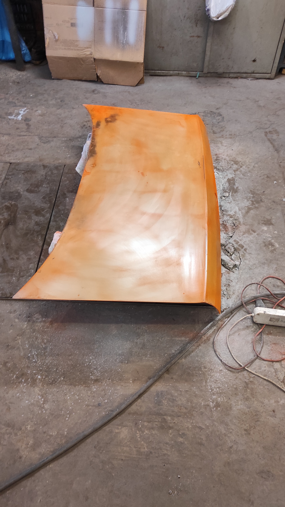

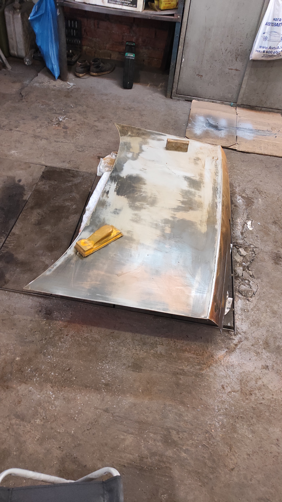

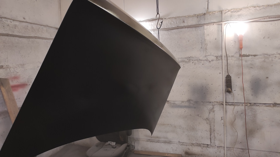

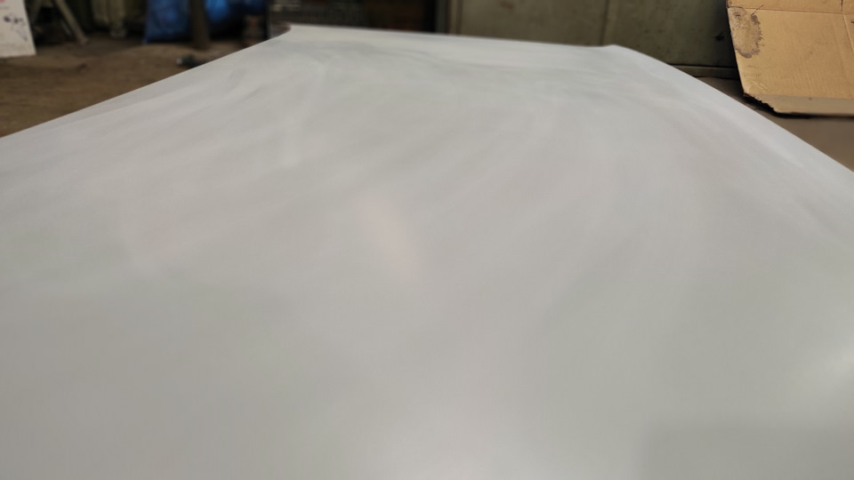

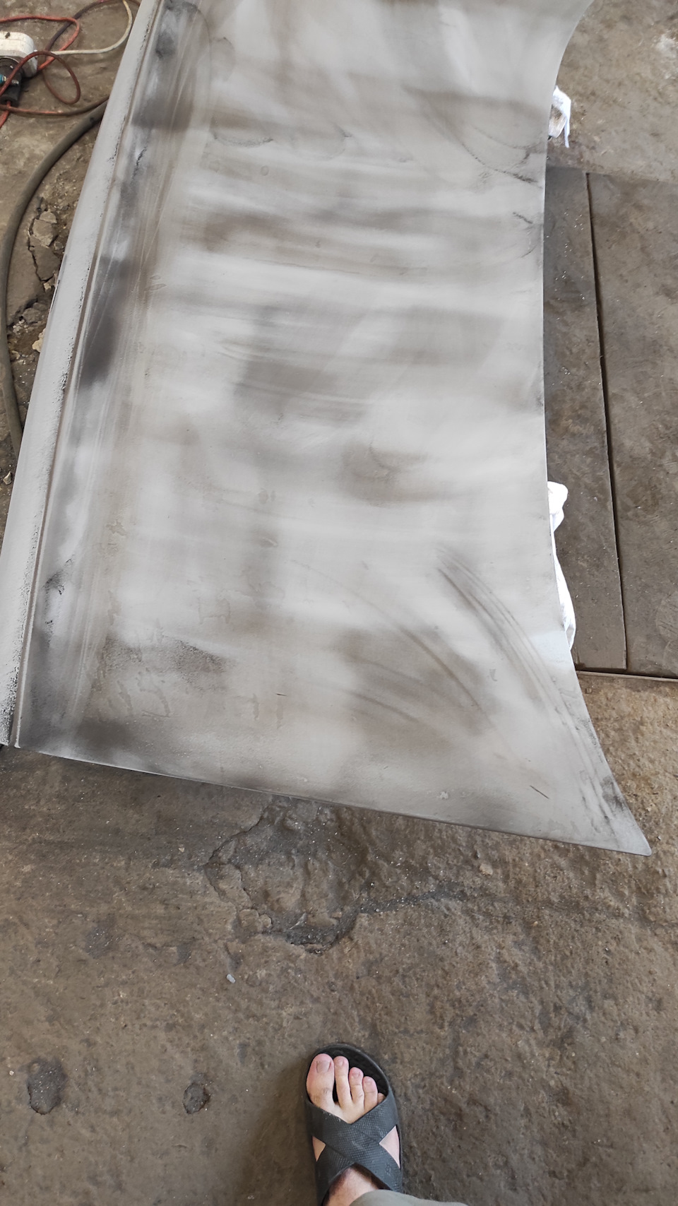

Bain Опубликовано 21 августа, 2020 Автор Опубликовано 21 августа, 2020 Сегодня затёр 320й, шкурил пока визуально поверхность не становилась одноцветной и рукой я не ощущал никаких перепадов по поверхности. Потом бахнул проявки Стёр всё до однородной белой массы, но в паре мест нащупал бугорочки, их сточил жестким шлифком и протёр до черного грунта, тогда уже решил воспользоваться рыжей пудрой, что бы было видно где шлифовать :) И довёл то, что было на видео, в итоге, когда обезжиривал то на блестящей пленке всё отражалось, я аж охерел как зеркало вышло О_о Протертые места бахнул грунтом с балончика, когда подвесил деталь. Посидел и решил бахнуть припылочный слой, но стало страшно и я дунул на внутрянку, а краска ложилась как- то странно, она полностью укрывала поверхность, а потом буд- то стягивалась и образовала лютую шагрень. На этом этапе я почесал репу и решил поехать пить пиво, хз в чем дело, краску норм разбавил, давление 2 бара выставил, как и в прошлый раз. Наверное краскопульт херово настроил? Цитата

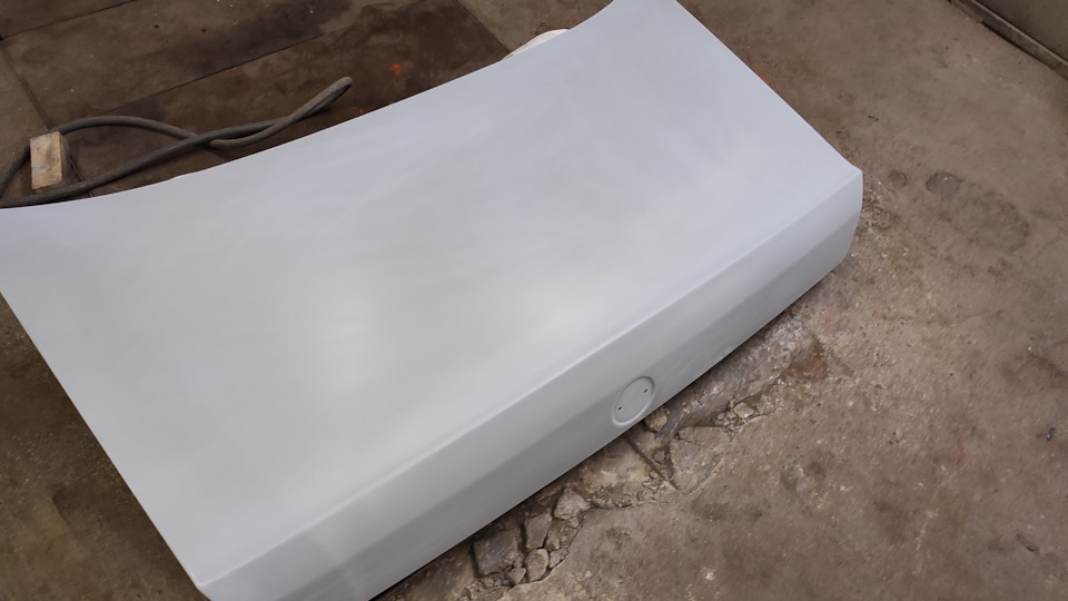

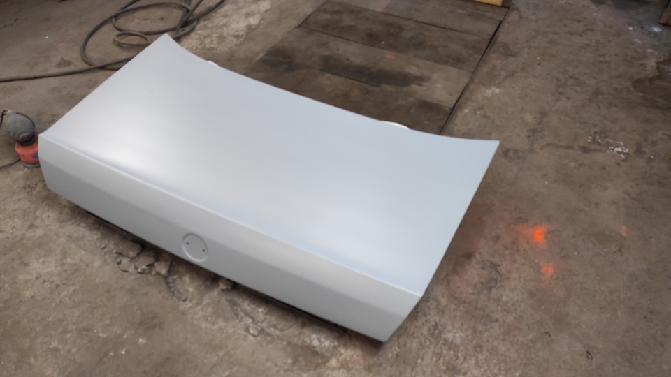

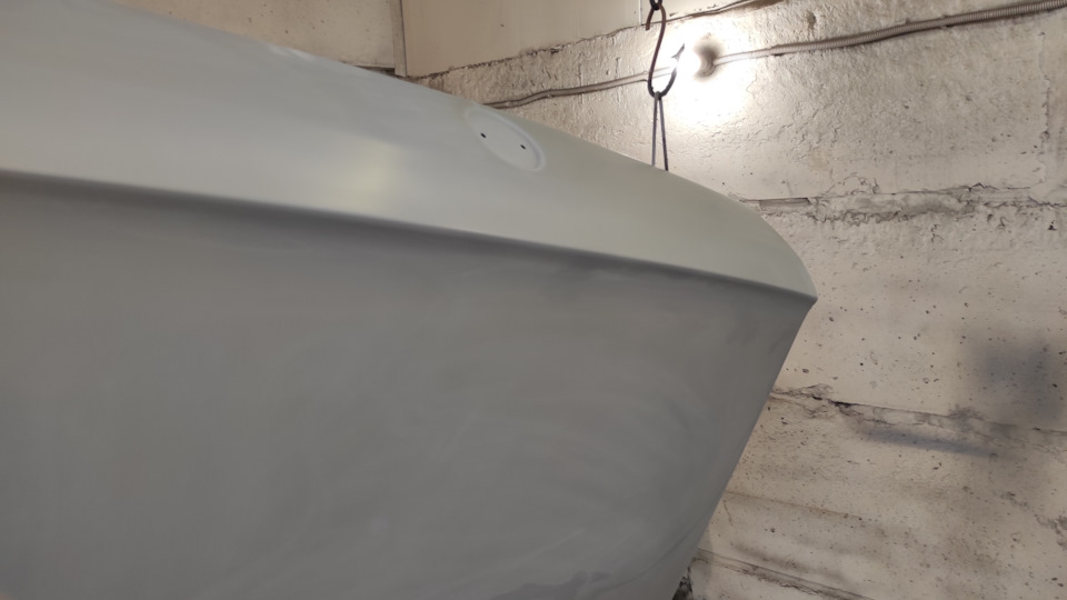

Bain Опубликовано 24 августа, 2020 Автор Опубликовано 24 августа, 2020 Короче походу всё так заговнякалось т.к. я обезжиривал тряпкой, она об мои руки могла промаслиться или хз... Я вот с пятницы понемножку её вышлифовывал, шагрень приходилось убирать по мокрому, зато научился шлифовать по мокрому, мне кажется даже чуть понял как полировать :) В итоге сегодня добил риску до 500 В перерывах фотку сделал :) псс паринь, не хочешь порулить?) И в магазине видел офигенный баяремобиль Ещё мимо парочка шла, там девченка говорит мол ой смотри какая волга клевая, вон даже люди фоткают :))) А парень такой: да ну, бесполезная рухлядь, на этом ездить себя не уважать. Додик епт ) Ну да ладно, то была лирика, прошлифовав губочкой по проявке и убедившись, что всё сносно я принялся грунтовать За легкую эротику извиняюсь, было очень жарко и душно И потом дал жидкого :))) Очень хотелось бы завтра успеть и нашкурить риску и покрасить уже наконец, но трезво оценивая свои возможности я понимаю, что скорее всего не выйдет. С другой стороны шлифую я уже виртуозно, чем черт не шутит?) Завтра увидим. З.ы. и смарите че урвал :)))0 И напоследок фотку сделал :) 2 Цитата

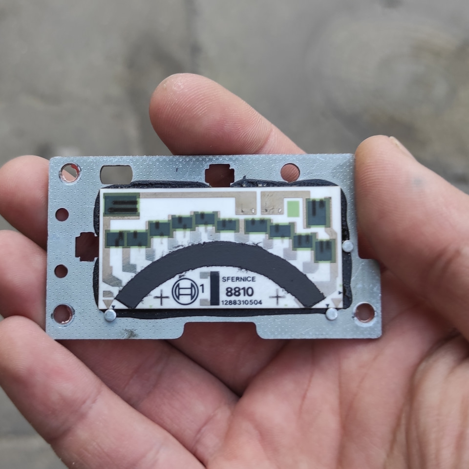

Bain Опубликовано 24 августа, 2020 Автор Опубликовано 24 августа, 2020 Ой забыл, ещё купил у чувака в Севастополе, тот который лопаточные ДМРВ дриставрирует плату Взял свой старый сломанный ДМРВ и попытался выкрутить из него такую же но изношенную плату и сорвал грани крестовин :)))0 Цитата

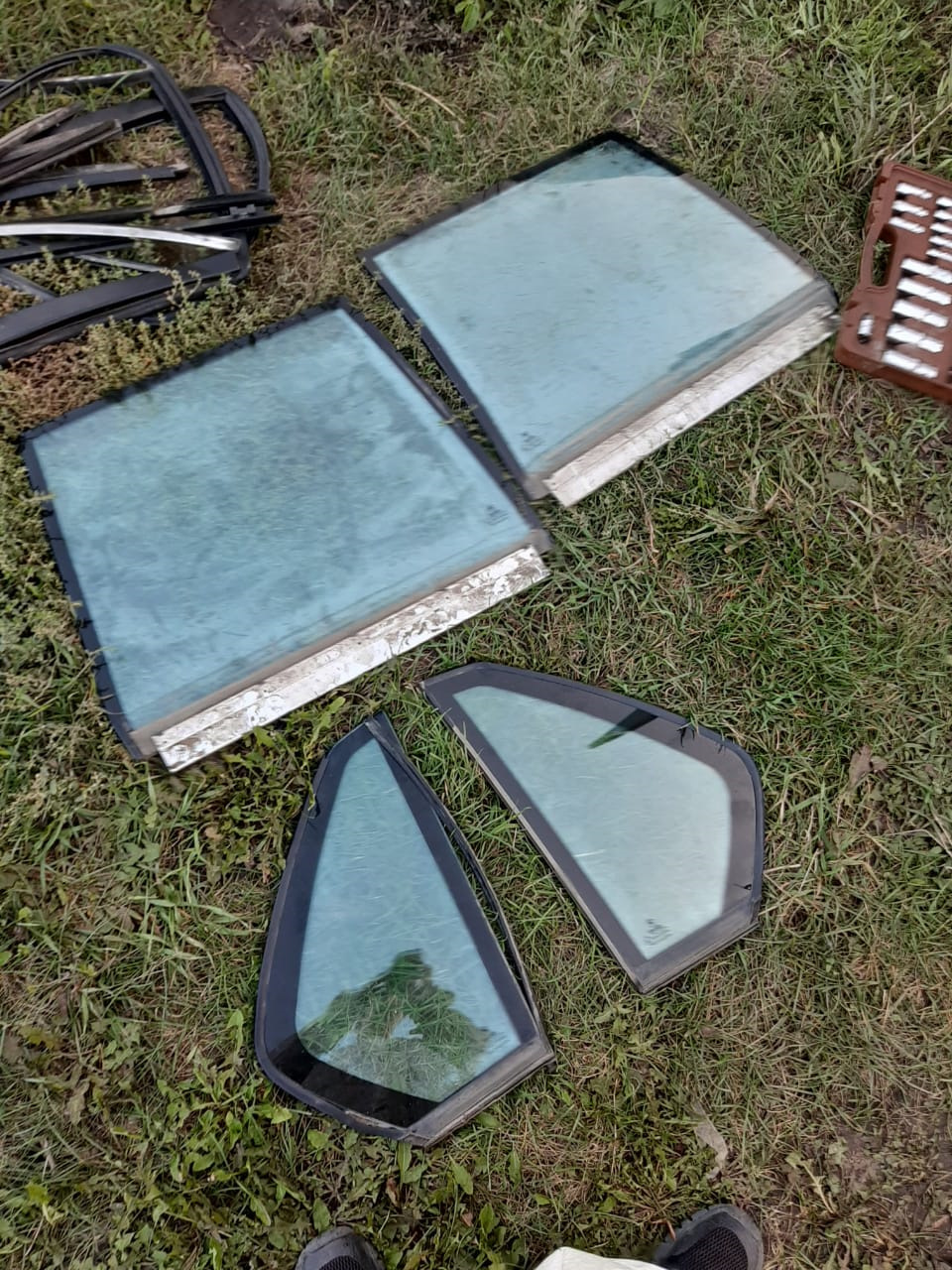

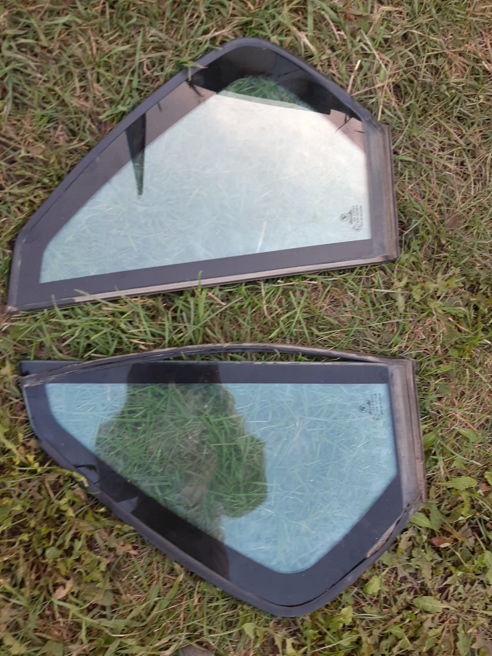

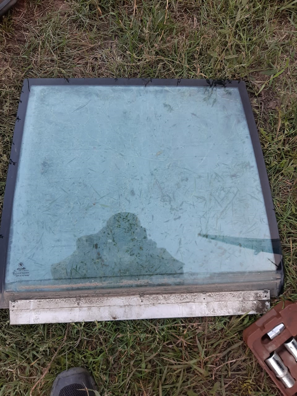

Grigoriy Опубликовано 25 августа, 2020 Опубликовано 25 августа, 2020 Мне кажется мало 2 бара, я крашу 3,5. Почем урвал стекла, если не секрет? Цитата
Bain Опубликовано 25 августа, 2020 Автор Опубликовано 25 августа, 2020 Только что, Grigoriy сказал: Мне кажется мало 2 бара, я крашу 3,5. Почем урвал стекла, если не секрет? На 3.5 краска стремно липнет, на 2 ваще ок за 15 :) Цитата
Bain Опубликовано 25 августа, 2020 Автор Опубликовано 25 августа, 2020 1 минуту назад, Кила69 сказал: Довольно-таки своеобразный стиль работы с краскопультом)) Ром,у тебя там пистолет какой-то аэрографный что-ли,наверное попробуй кто другой вот так подолгу держать факел в одном направлении или так близко держать пистолет к поверхности,то однозначно были бы сплошные потёки)) Да хз какой он, какое- то говно за тыщу купил с дюзой 1.7, для грунта самое то :) Грунтом я так близко валю т.к. по факту посрать на подтеки, мне надо навалить достаточный слой, что бы сгладить мелкие неровности. С краской и лаком совсем другой краскопульт и совсем другая история :) Цитата

34-й Скорый Опубликовано 26 августа, 2020 Опубликовано 26 августа, 2020 22 часа назад, Bain сказал: На 3.5 краска стремно липнет, на 2 ваще ок за 15 :) А что значит стремно липнет? Она должна ложиться нормально, 2 бара мало. Сопли на грунте это тоже нехорошо - вышлифовывать их, где - то можно не заметить - останется наплыв и т.д., надо равномерным слоем заваливать, и когда ты потом вышкуришь - будет ровно. Обезжиривать можно и тряпкой (только чистой естественно), ничего не будет. Главное руки мыть перед этим хорошо. Лично я всегда обезжириваю моторные отсеки перед покраской просто чистой тряпкой (салфетками там не удобно), никогда не было проблем с кратерами и т.п. вещами. Еще главное чтобы у нее ворс не лез, или продуть потом хорошо. 1 Цитата
Bain Опубликовано 26 августа, 2020 Автор Опубликовано 26 августа, 2020 8 минут назад, 34-й Скорый сказал: А что значит стремно липнет? Она должна ложиться нормально, 2 бара мало. Сопли на грунте это тоже нехорошо - вышлифовывать их, где - то можно не заметить - останется наплыв и т.д., надо равномерным слоем заваливать, и когда ты потом вышкуришь - будет ровно. Обезжиривать можно и тряпкой (только чистой естественно), ничего не будет. Главное руки мыть перед этим хорошо. Лично я всегда обезжириваю моторные отсеки перед покраской просто чистой тряпкой (салфетками там не удобно), никогда не было проблем с кратерами и т.п. вещами. Еще главное чтобы у нее ворс не лез, или продуть потом хорошо. Уже не актуально :) Цитата

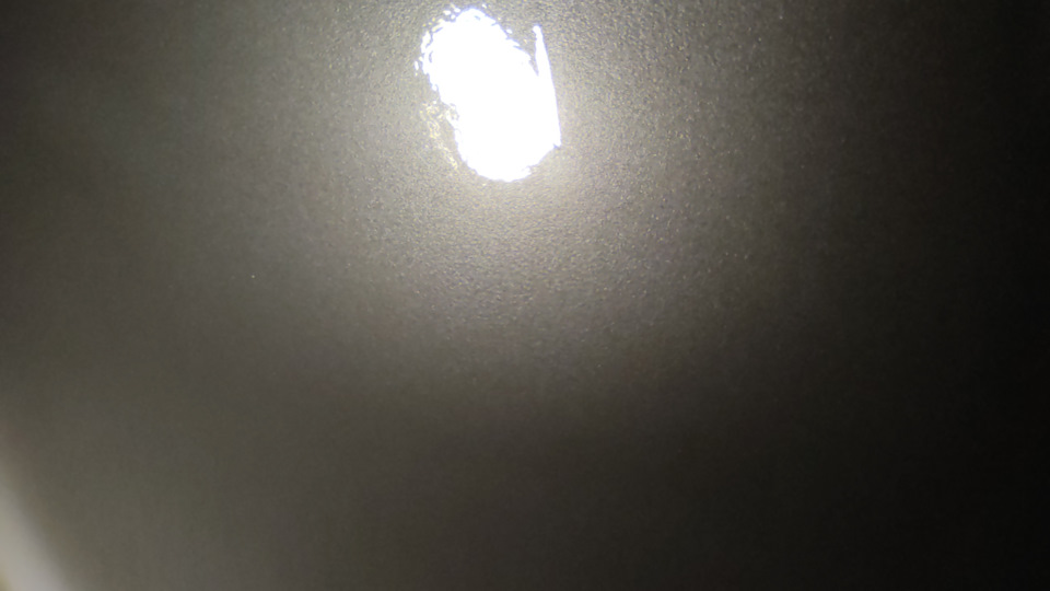

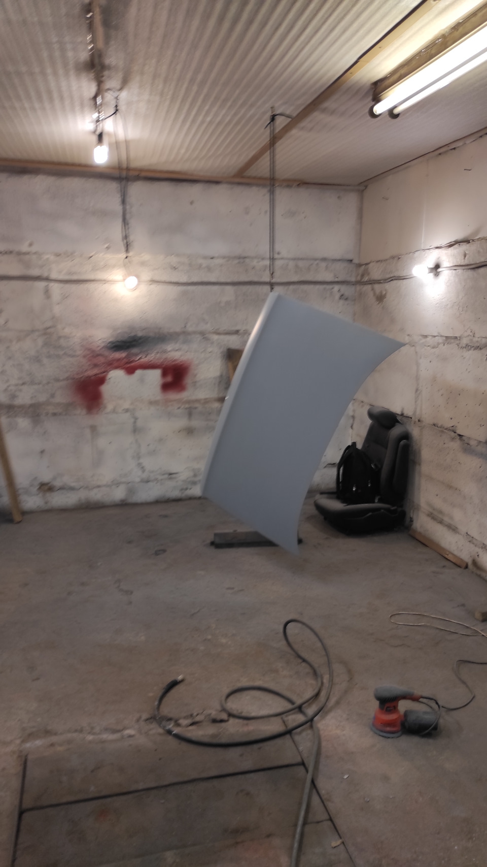

Bain Опубликовано 26 августа, 2020 Автор Опубликовано 26 августа, 2020 Крч вчера врываюсь в гараж, ехал туда час 40 с работы, это 15км -_- По дороге, кстати, видел уморительное, для некруховода, зрелище :)) И открываю гараж, а там Не зря второй крюк повесил, надо бы ещё 2 в углу сделать, а то я не подумал как мне щас загнать машину и куда удобно разместить крышку, пока лак полностью не встанет...и на будущее будет полезно Сначала начал спиливать подтеки и соринки 320й на бруске В процессе начали просвечиваться какие- то точки, то ли шагрень, то ли хз, нанес проявку и давай шуршать, прошелся всю 320й и потом опять по проявке абразивной губочкой Шлифовал по мокрому, сушить потом умаялся. После шлифовки было ощущение, буд- то водишь рукой по лакированному серванту или по зеркалу, хз, аж кайфанул как у меня получилось Обезжирил сначала из пульвика, потом помялся, поехал купил новую микрофибру :)))) Ручки вымыл, хорошо, что додумался до этого и вперед Вот так выглядит шагрень, лак ещё не застывший В процессе чёт расслабился и оборзел, глаз уже приноровился видеть как растягивается лак и думал щас разом вальну ровный зеркальный слой, в итоге 2 подтека :((( И муха села :((( Но будем полировать и посмотрим, что из этого выйдет, из- за облака лака опять видно дерьмово Домой приехал и кот по привычке лег рядом со мной, через минуту его вштырило :) 2 Цитата
