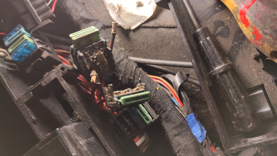

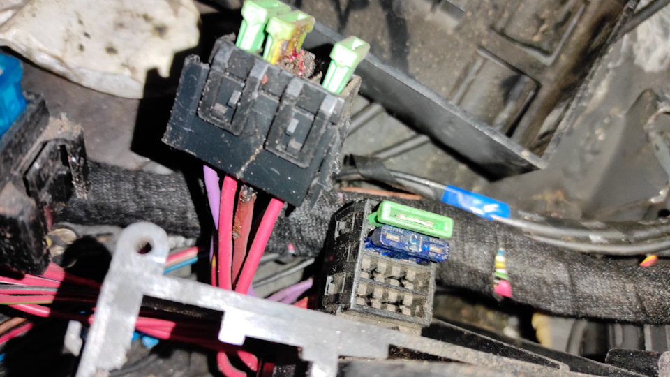

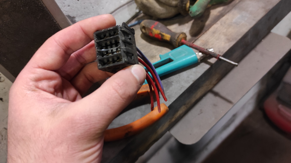

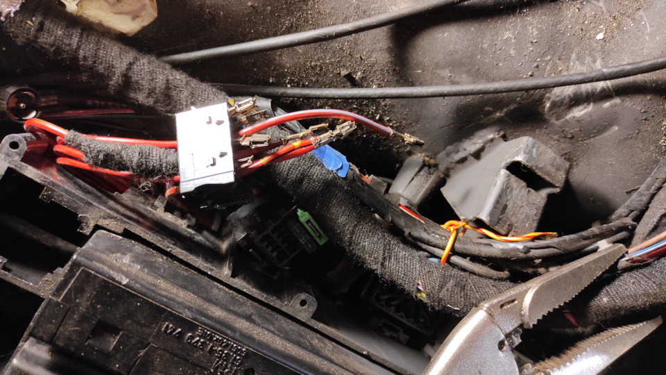

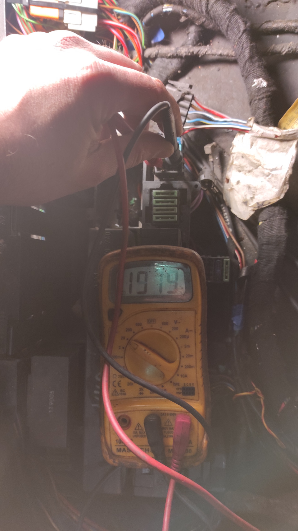

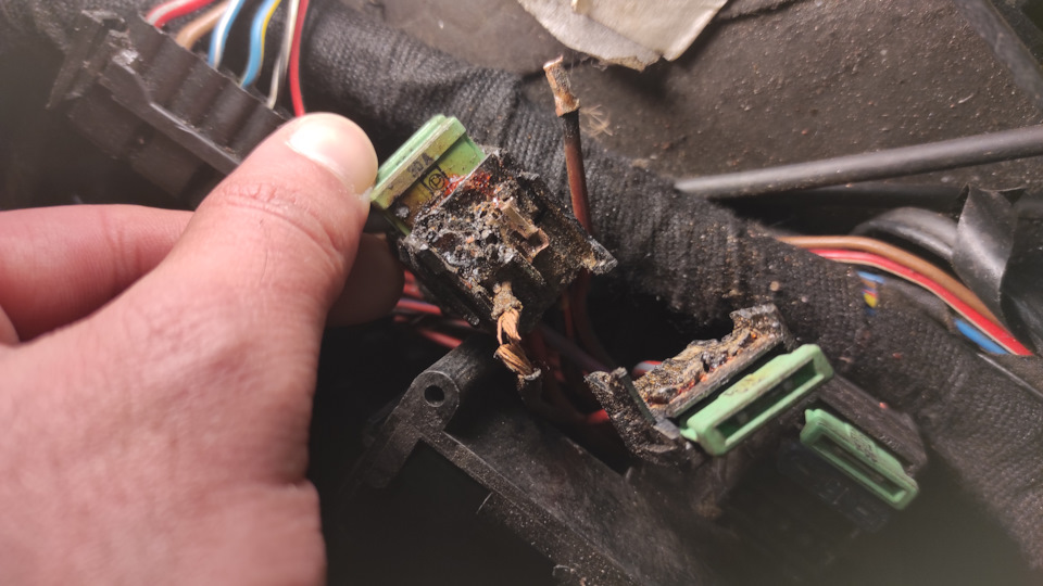

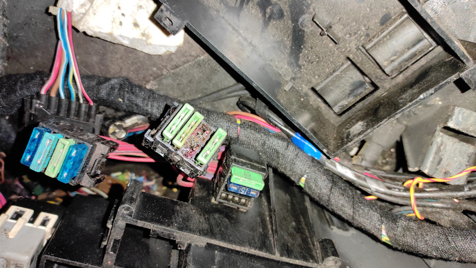

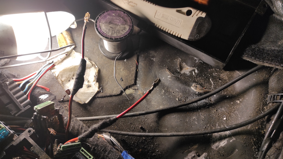

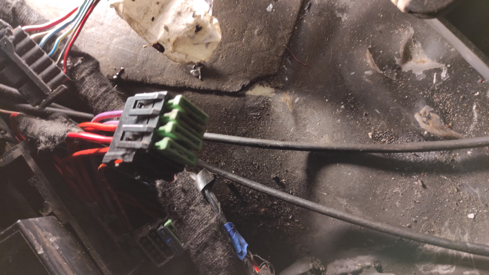

Bain Опубликовано 1 ноября, 2020 Автор Опубликовано 1 ноября, 2020 Сегодня собирался съездить к дяде @ap-bmw Как обычно, я сажусь в машину, завожу мотор, открываю окно и курю в него, а тут раз и окно не открывается. При этом не работают дворники и люк, всё остальное фунциклирует как должно. И ещё я заметил очень занимательную вещь, если выключить зажигание, то люк и окна работают! :) Тут я начал проверять все массы в салоне ( 2 сзади слева, 2 сзади справа, 2 под рулевой колонкой ). Массы везде есть, хорошие, звонятся на кузов, плюса на них нет. И при этом я смотрю в колодку с предами в блоке GM и вижу там пластиковое месиво Как это произошло? Я хз, есть мнение, что это произошло т.к. цз залипал после установки стеклопакета и не дожимался, я это чуть ранее поправил, может он пытался дожаться или типа того и так расхерачил пред? В целом я эту колодку отдриставрировал И пред не стрелял. Однако, это не помогло, далее я поехал и купил другой блок GM, заменил его, но это тоже не помогло. Я решил просто попробовать, что бы отмести его. Дальше попробовал посмотреть наличие липиздричества на предохранителе люка, и оно есть, и не пропадает, когда включаешь зажигание, но люк при этом не ездит, хм, странное дерьмо Если есть идейки- буду рад выслушать :) Цитата

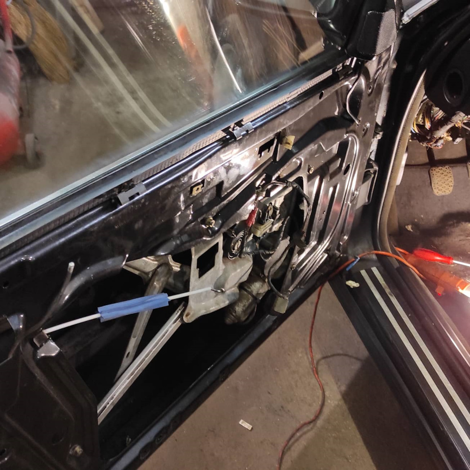

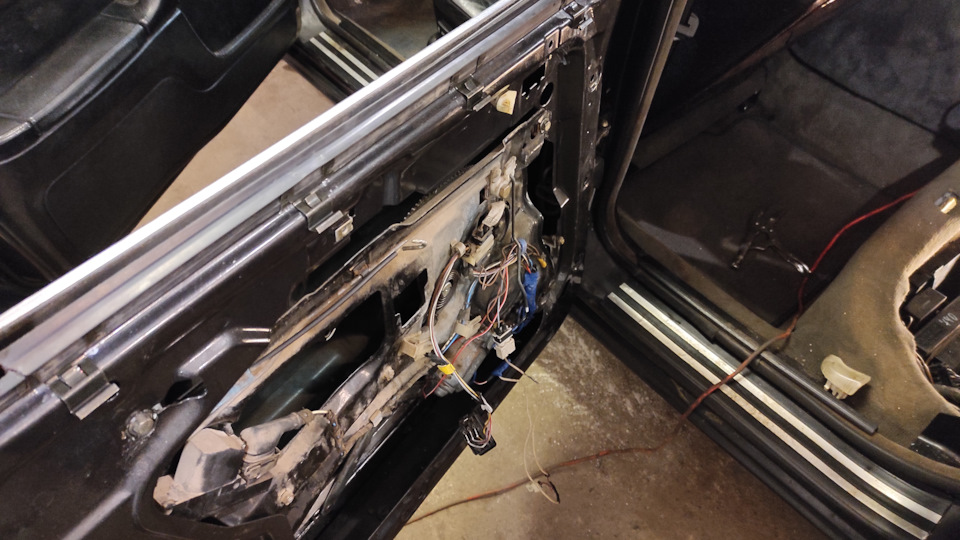

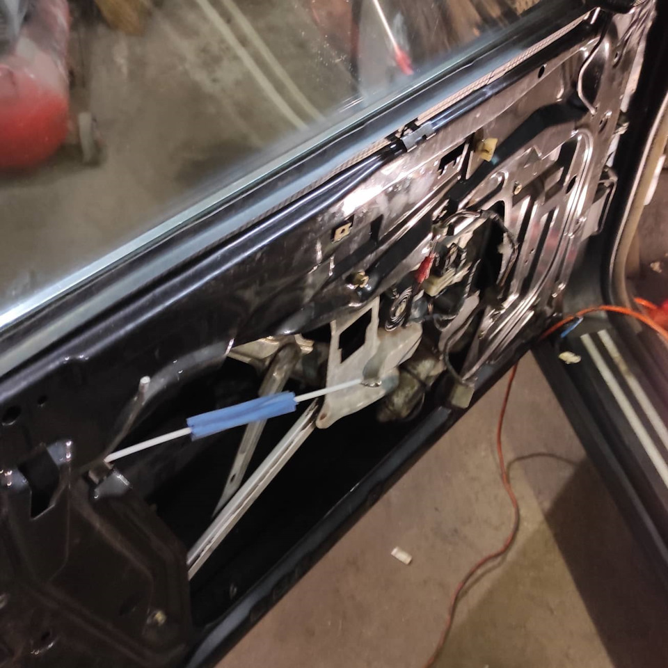

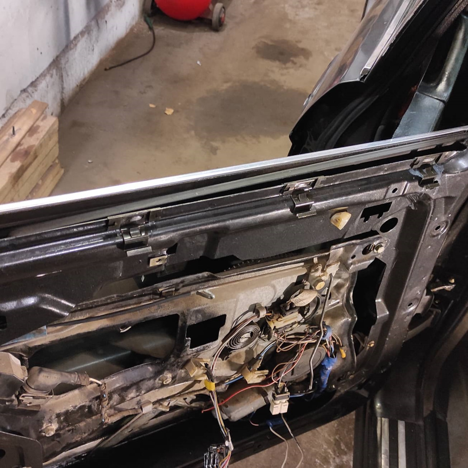

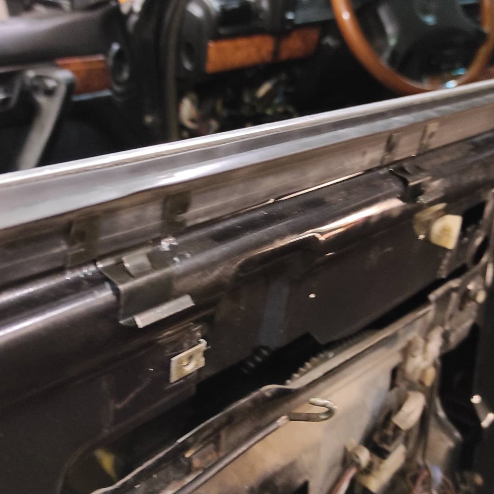

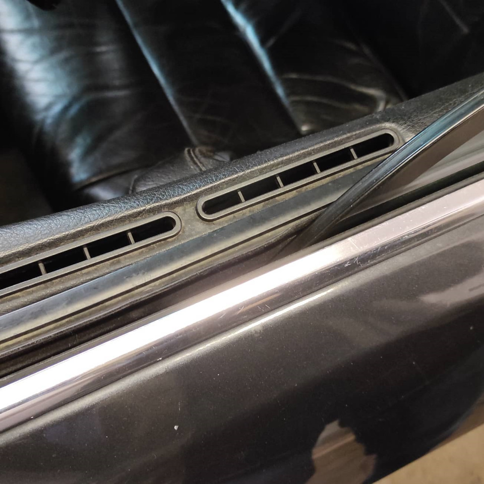

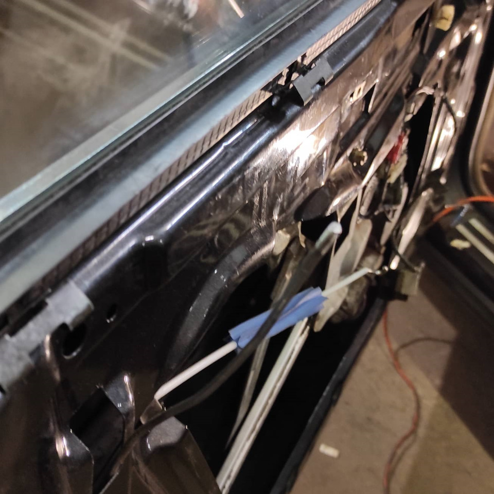

Bain Опубликовано 5 ноября, 2020 Автор Опубликовано 5 ноября, 2020 В перерывах между копанием в проводке решил добить двери, тем более всё равно всё разобрал шерстя провода. Сообразил как поставить резинки Вот чисто молдинг вытащил, резинку туда хлоп, а она сама встала на свое место... Ну и задние двери до кучи добил, сразу на правильных скобах и тоси боси Мануалописцы- чурбаны и не могут правильно выразить мысль, а мы из- за них страдаем. з.ы. сосед, прям реал через 2 дома от меня вывалил колеса в продажу Сегодня- завтра заберу, да, жирновато зимой на ронделлах разъезжать, но пусть будет, нраица ) з.ы. сегодня жду Толика, оч на него надеюсь 2 Цитата
