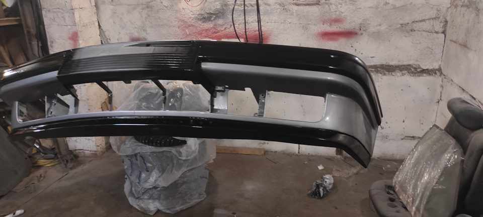

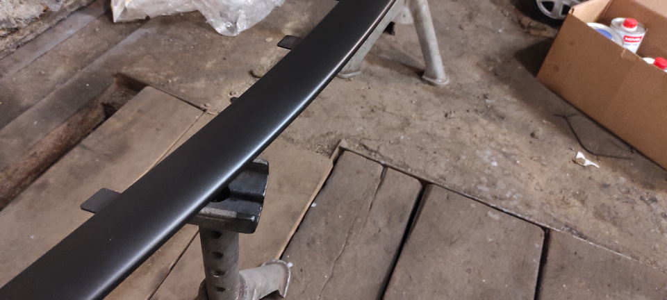

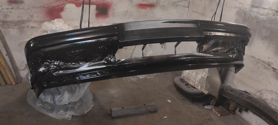

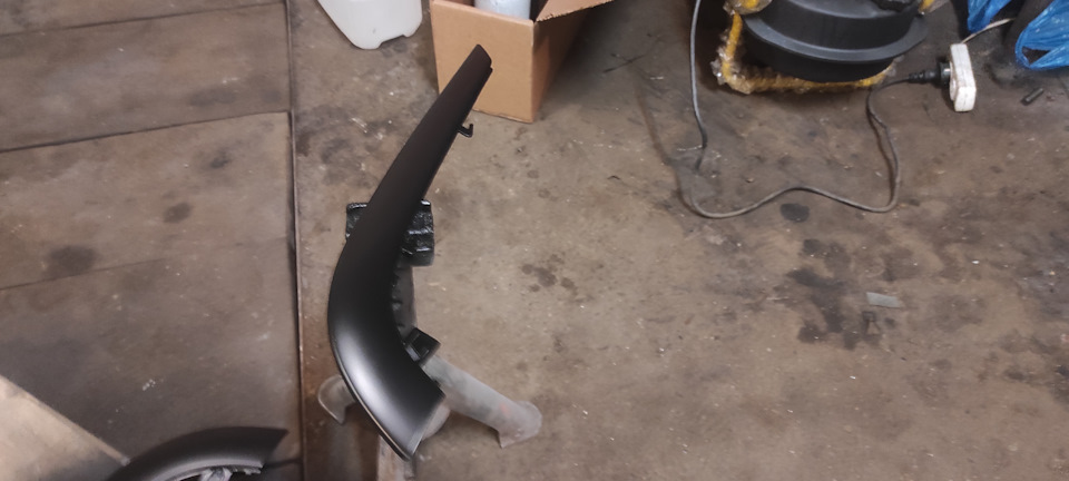

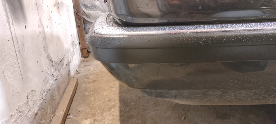

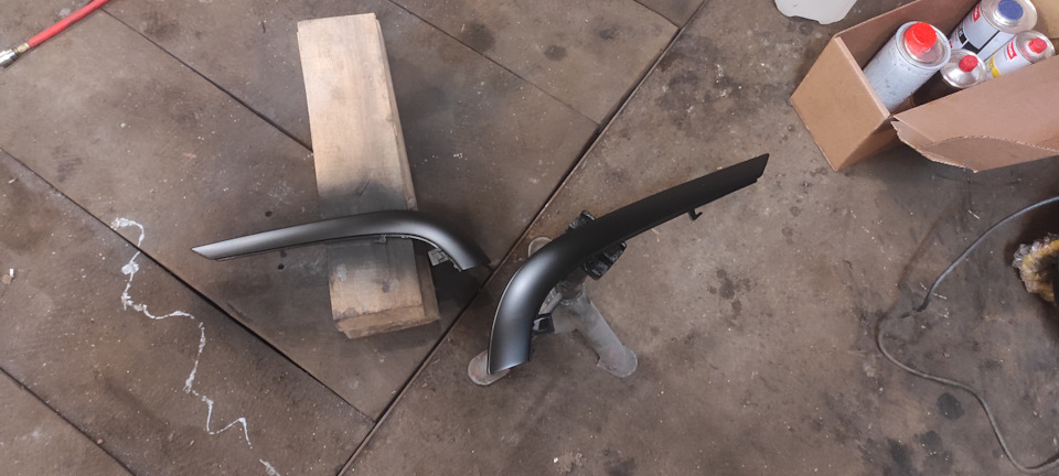

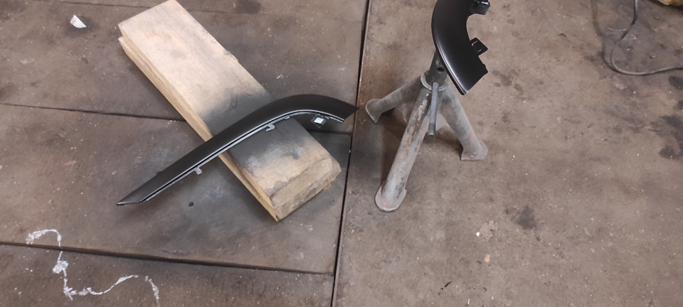

Добили молдинги

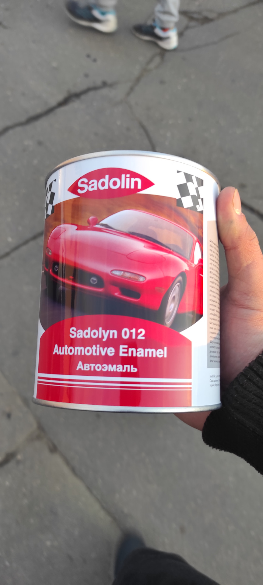

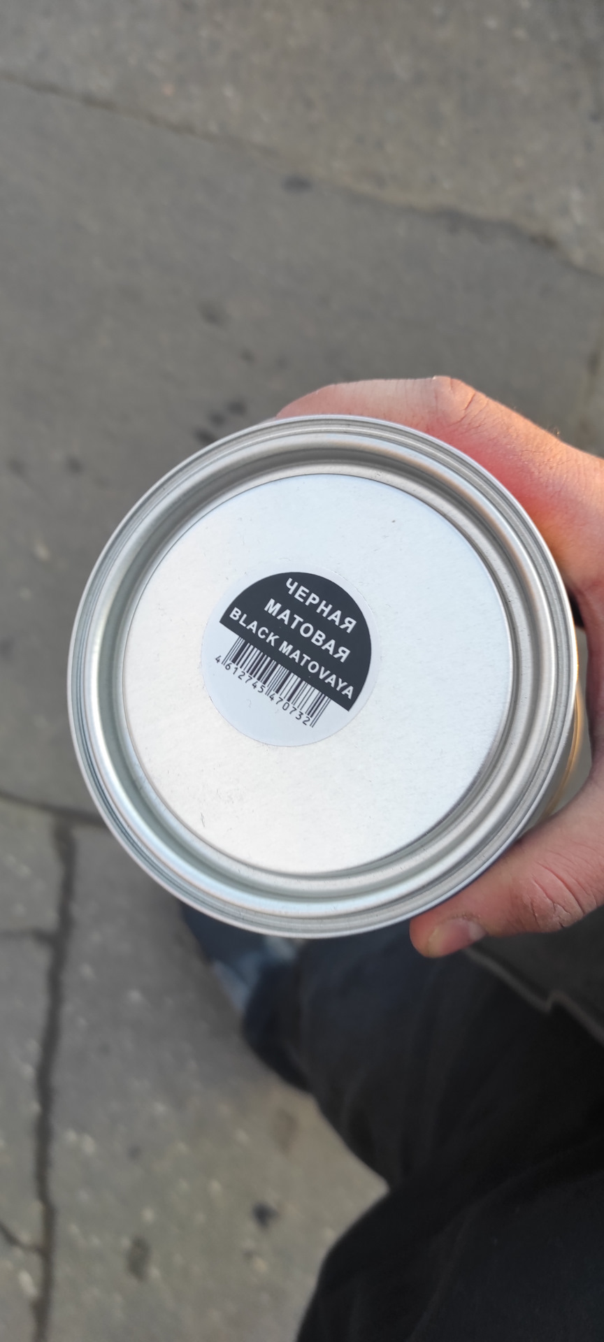

Купили такую краску
и бумпир
Выглядит не слишком мерзко и даже лак потик всего в 2х местах по капельке, растянулся сносно, шагрень не хорошая, но весьма на уровне и видно её только в упор, рука понемногу набивается

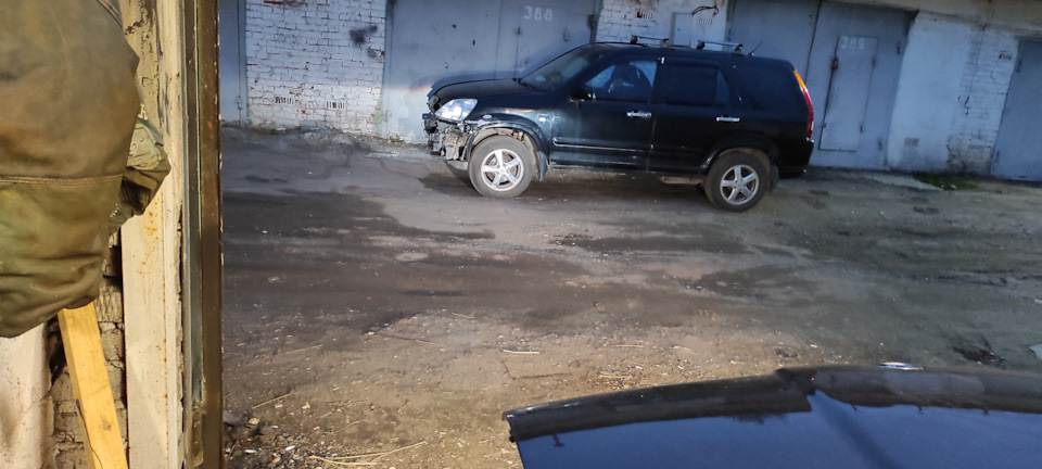

Сегодня же забрал свой заказ, фото и видео не сделал

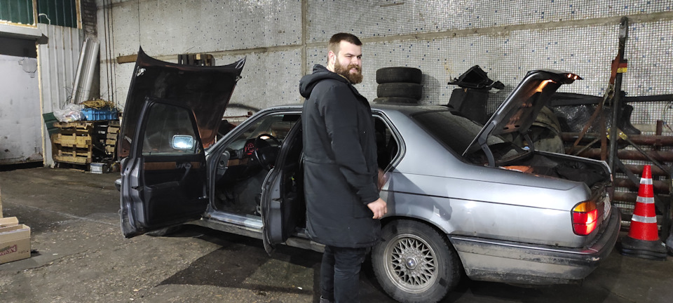

т.к. в это время Борич собрался ехать ко мне установить бампер и птф и освободить мой гараж, но по дороге сломался -_-
И никто не остановился помочь, только один человек был, пытался прикурить, но не схватывало.
Где- то в 10 вечера добрался до него и на галстуке протащил от люблино до борисовских прудов.
По итогу проверили- бензин есть, искры нет, не нашел её ни на искре, ни на одной свече, 12в на катушке при включении зажигания есть, выходит это либо катушка, либо дпкв?

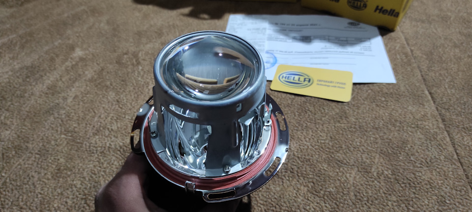

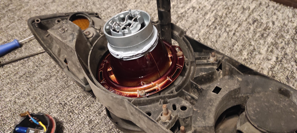

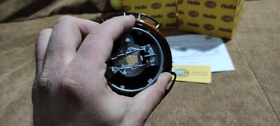

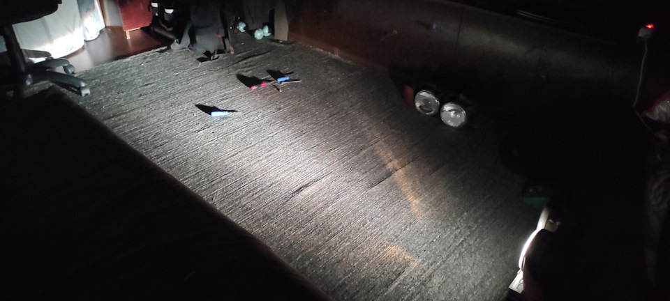

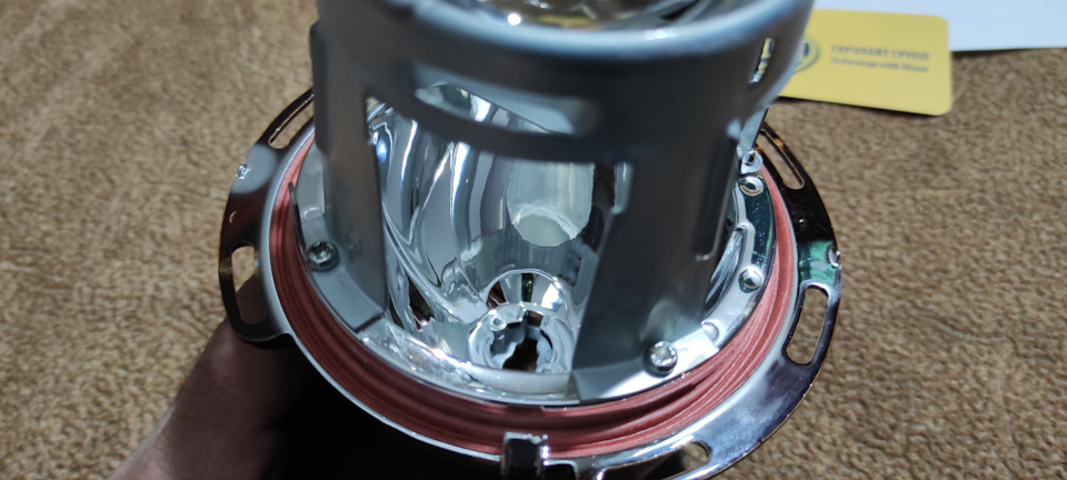

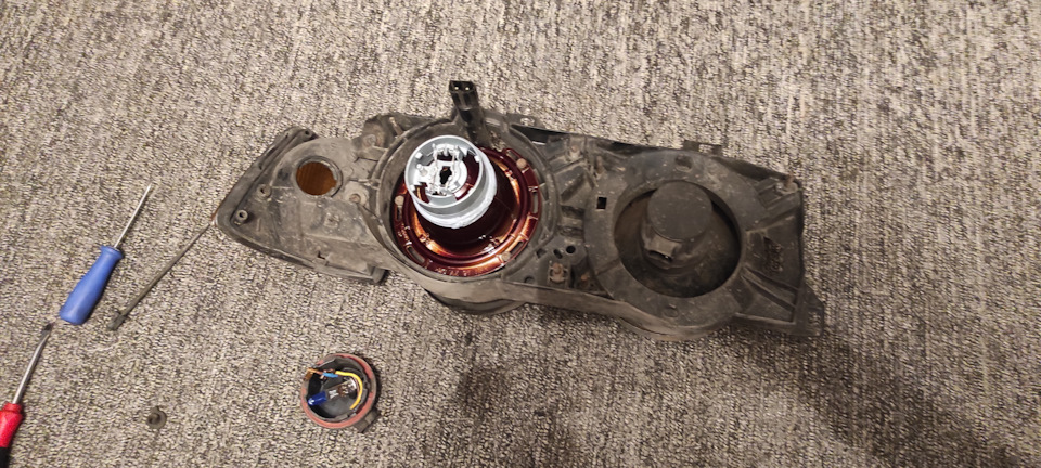

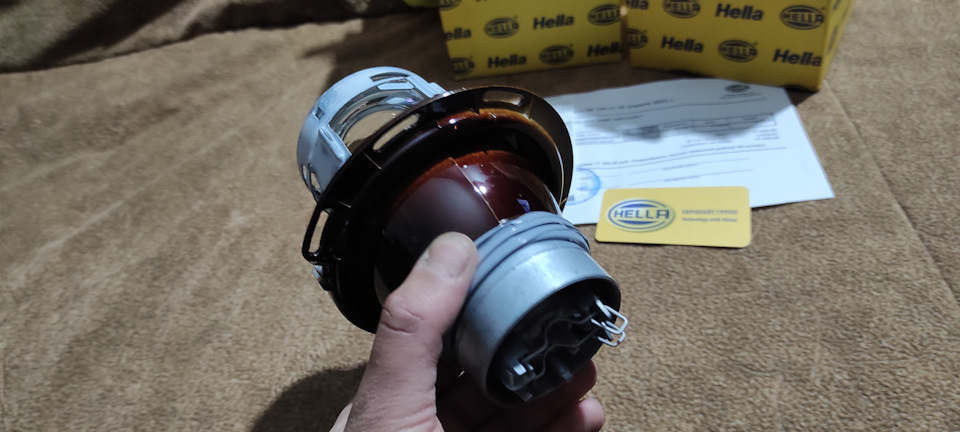

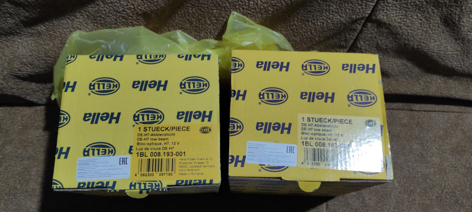

И, наконец- то, руки дотянулись до отражателей! Даже фары снял, несмотря на то, что мы вернулись около часу ночи
Говорят они раньше стоили по 3-4к за одну :((

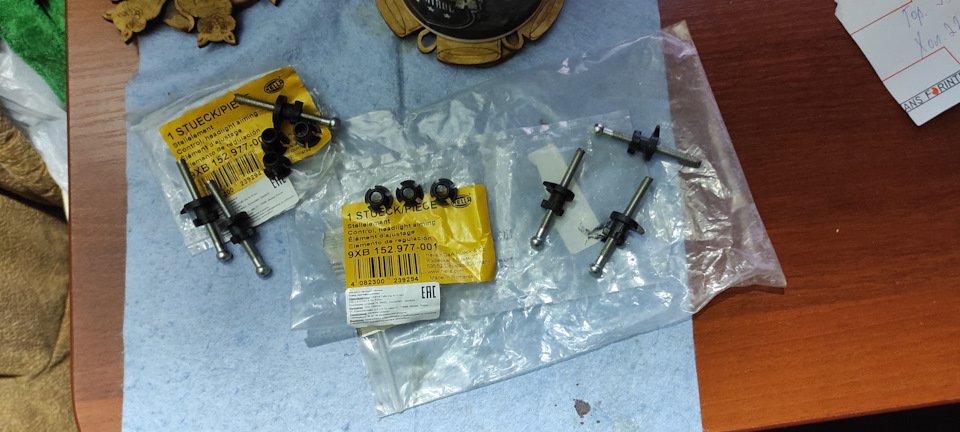

Ремкомплект не пригодился, вообще ничего из него не подошло :)

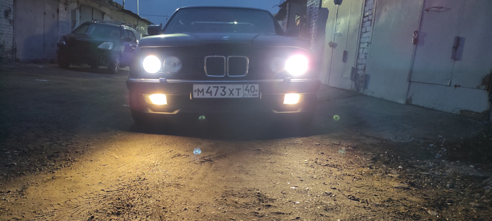

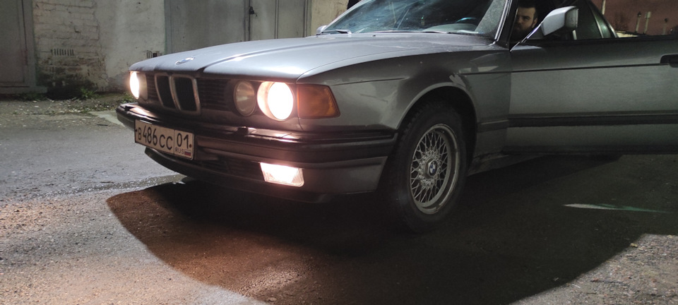

Вырубил свет и врубил фару ( стекла помыл )
Дальше новые отражатели тяу тяу тяу :)
Завтра на тачку прикручу, отрегулирую и оч любопытно будет за результат :)
з.ы. опять въебал говна и херову тучу бабок в этом месяце, да и в том, и...ну его нахер (((
5 часов назад, Bain сказал:
Крутбл!!! Они ещё и железные, ваще огонь! Но 17 рябчиков, жаба в коме)))

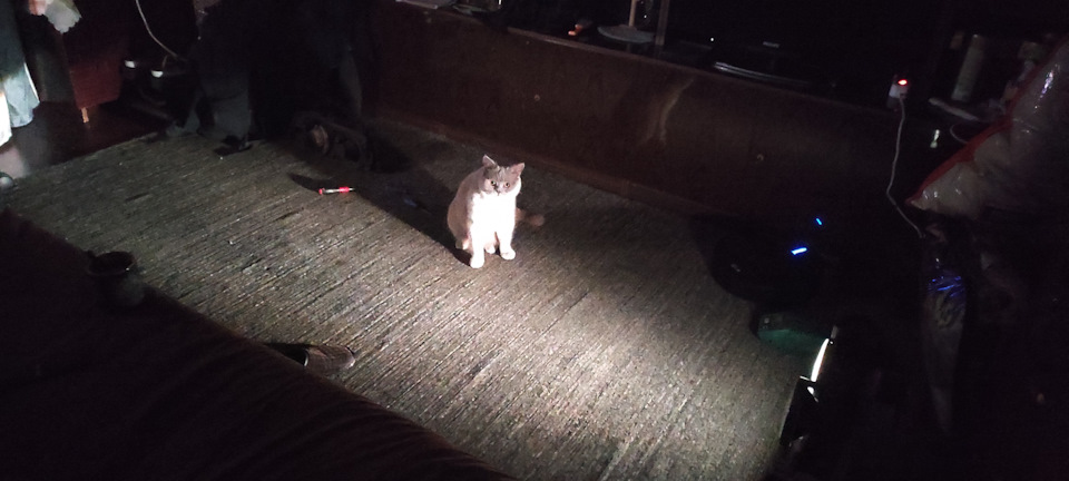

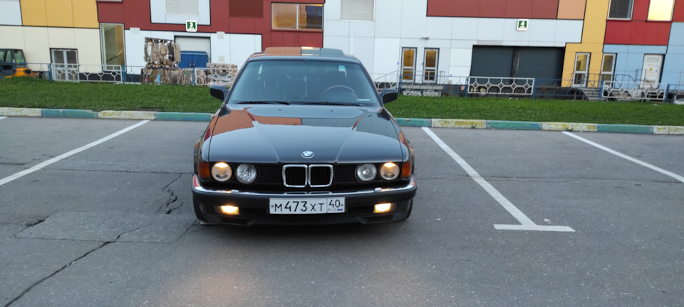

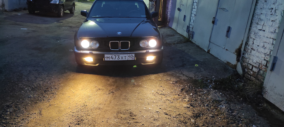

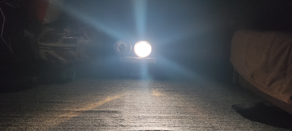

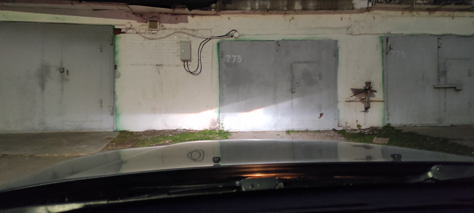

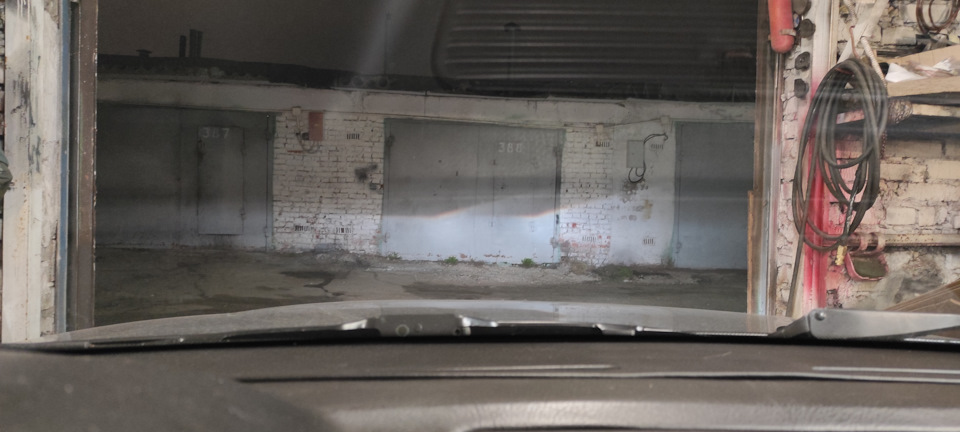

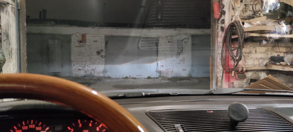

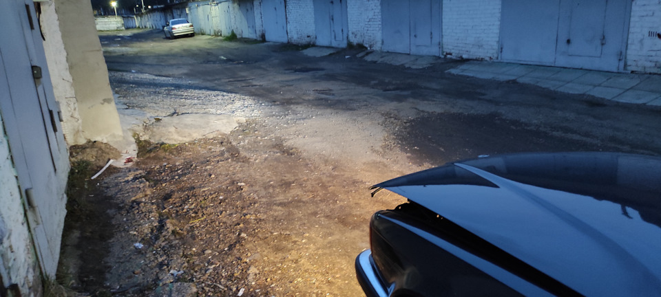

мы с жабой очухались от нокаута и настроили фары
это ещё на закате, а линию света уже видно!
Найти в гск достаточно ровный пятачок земли и достаточно темную стену было не просто
Короче, всё вышло, всё круто, но слишком дорого!

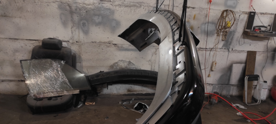

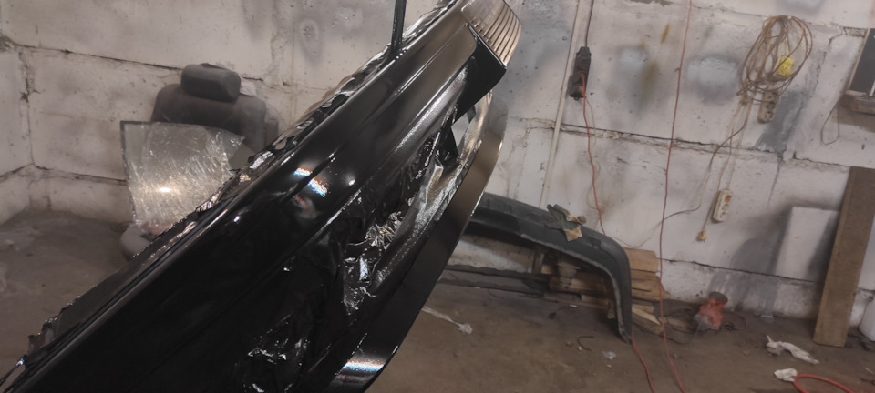

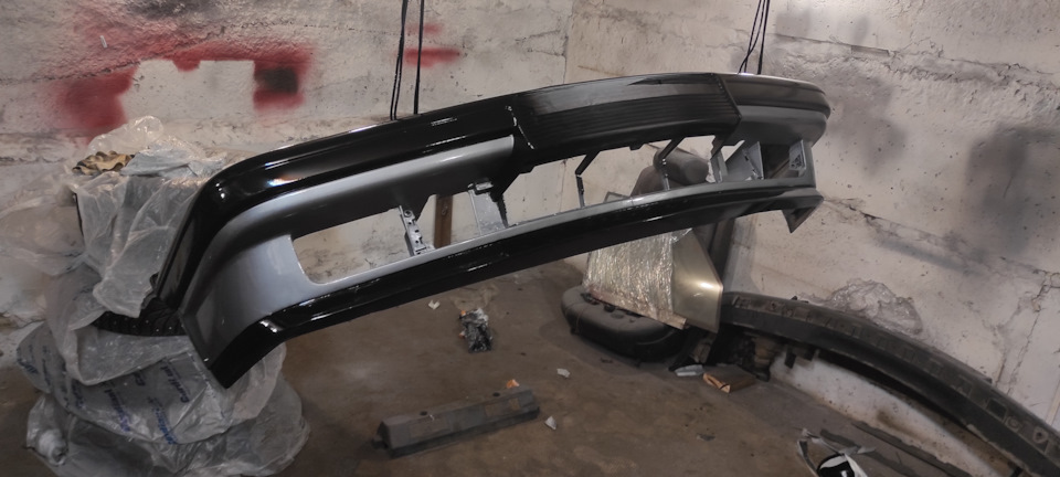

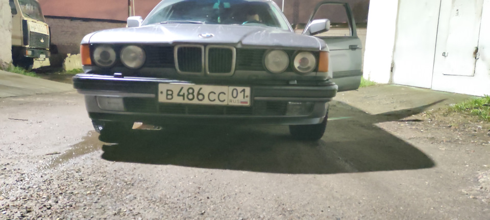

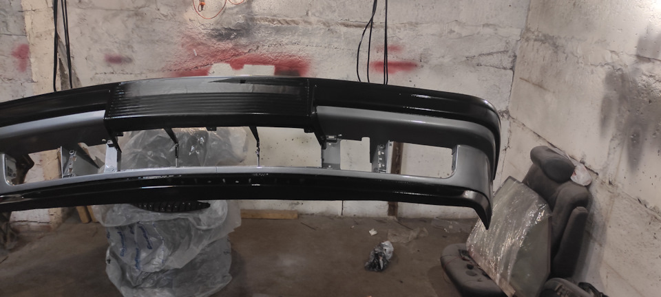

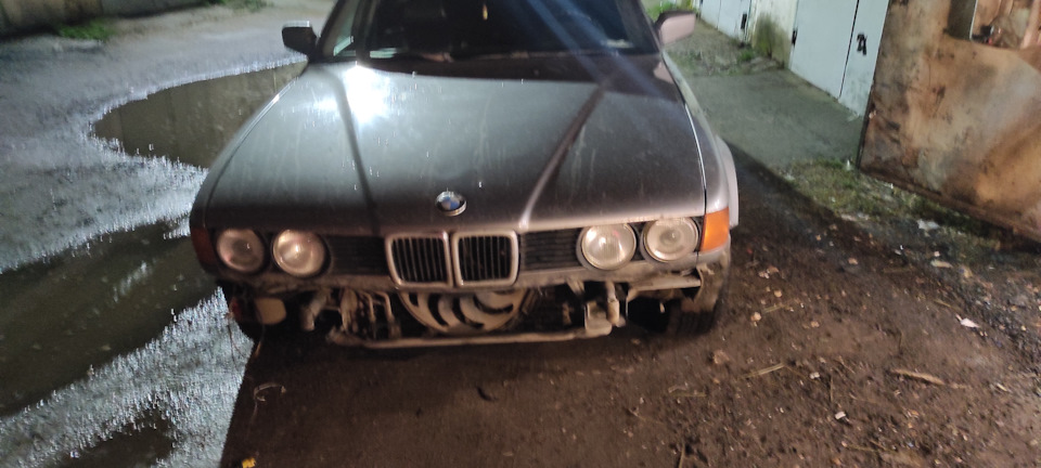

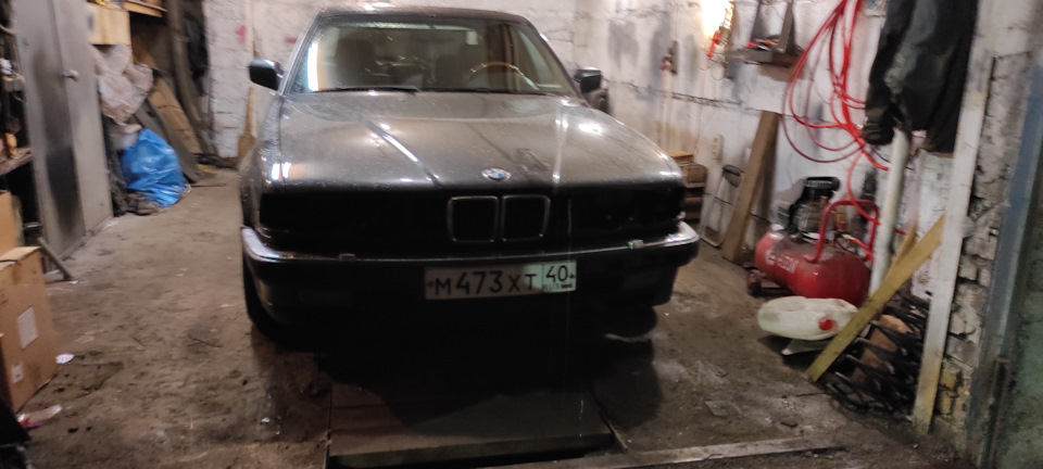

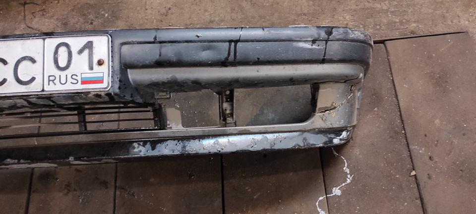

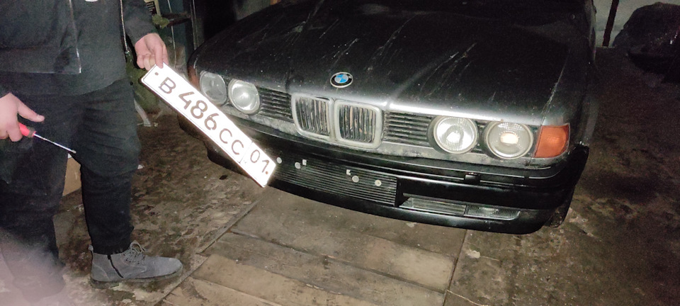

Вчера ночью вырвались ставить Боричу покрашенный бумпир

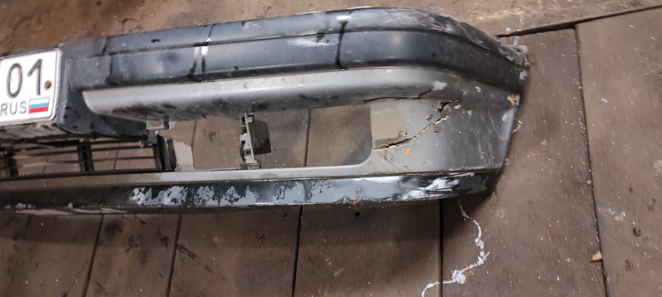

Оторвал он свой, смотрим на эту печальку
Вообще весь разломанный был, так я сказал Боричу, типа отрывай его от усилителя...а он держался на 3 пластиковых пистонах...
На мой охуевший взгляд он сказал, что непричем тут т.к. до сегодняшнего дня даже не представлял как снимаются молдинги и сам бумпир
Далее начался просто лютейший ад и израиль, мы вытащили его усилитель, а он весь просто изорван, везде и всюду трещины, там где их нету он вообще разорван!

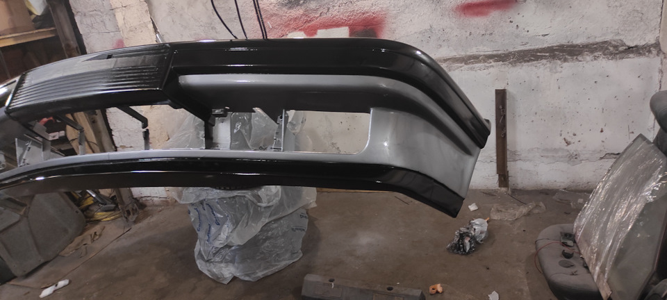

Мы попробовали его всунуть в свежую скорлупу, но конечно, он не встал, он тупо шире целокового бампера хаха, но благо мой гараж за все эти годы стал мини складом, мы нашли хороший усилитель, всунули в бумпир и пустили по нему все хоботы под омыватель фар, в итоге получился вполне норм подгон на днюху :)
Но приключения на этом не окончились, мы собрались сувать его на тачку, а я смотрю, у него оторван один провод от датчика температуры, плюс сказал ему пиздовать в салон и по команде врубать птф, а сам с мультиметром сидел около их фишек, на одну 12в приходит, на другую нет, пришлось поебстись и задриставрировать эти моменты...
Он сам ныл, что не нужно и он хочет домой, но я так прикинул, что когда туда полезет он- полюбасу наебнет бампер при попытке снять в одну каску, поэтому решил не оставлять ему повода дотрагиваться до новой детали хаха :)
И тут он заводит некруху, а гур так воет, аж как серпом по яйцам, взял его за шкирку типа ты чо не дольешь жижу?
Все деньги потратил на аккум и на малярку пук среньк, пришлось заодонатить ему ещё и пол литру атфки :)
В итоге у чела
+датчик температуры
+птф
+бумпир с решетками
+подготовка под омыватель фар
Бампер висит не криво, это он номер криво присрал, ну или криво я хуй знает, она в морду норм получала :)

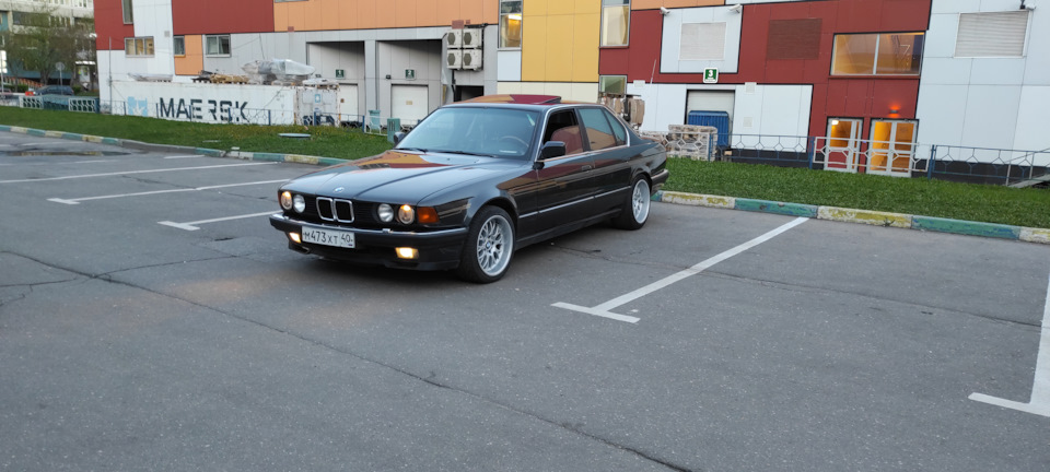

Сегодня решил отдохнуть и помыл тачку за 1500р со всяким дерьмом, типа что бы быстро не зафапалась, порулил побалдел :)
Встретил оч хорошую езо, но она на РБ учете и активно ижонирует :(
Есть мысля поднять из подвала ббсы и сфоткаться на них :)
з.ы. мишлен вообще мегаебейшая резина, я в поворотах иногда специально выкручиваю мотор и кидаю сцепление, тачка только дает леща и валит вперед, плюс с места подрывается пиздец, аж кишки в спину вминает, но на колее просто кошмар :)

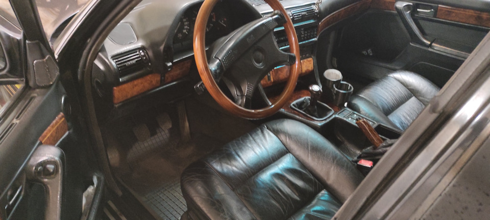

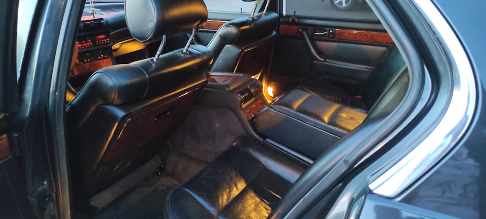

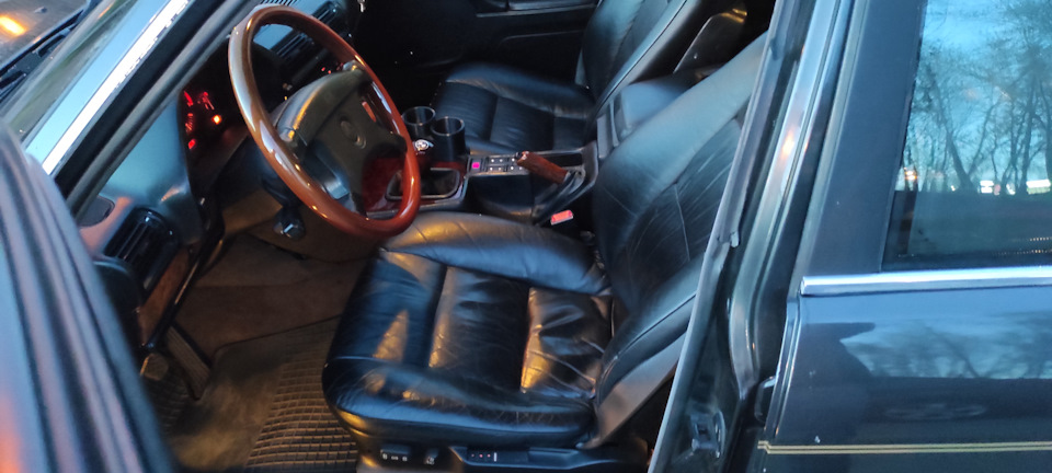

Ну и не обошлось без внимания к салону, я его ещё вообще не чистил с того лета, нужно заняться на праздниках :)

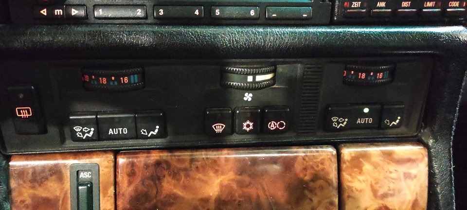

Но в целом тут уже тоже особо ничего не изменится, панель управления мидом я отурбил т.к. она постоянно сигналит в бк рандомные ошибки ( вообще любые ), это напрягает, либо поищу другую, либо просто буду подключать эту, когда нужно повыебываться хах)
Когда погода станет стабильно сухой- кину велюровые коврики.
А ну и пепельницу на более темную замахну, или попрошу Даню её притонировать

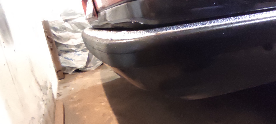

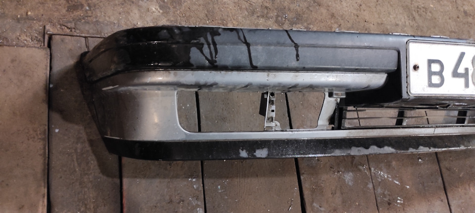

Сегодня сдал машину в малярку и поехал по делам, вечером вернулся и бампер уже готов ( были царапины от притертости )
Теперь нравится, всё открашено, отполировано и отпидорено :)

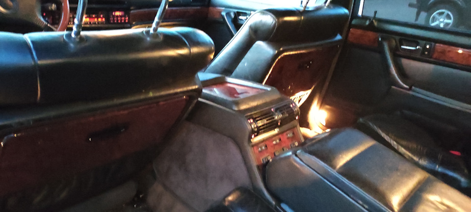

Так же были мысли поменять полку под электрошторку, что бы она уже смогла сворачиваться внутрь, для этого заранее приобрел резиновые пампушки на задние стаканы, а то их там не было никогда
Если хватит времени и сил- присру аук, заранее купил подходящую панель управления
Вроде раскачался, даже заранее поехал и купил панель управления с кнопкой аука ( моя чёт отъехала ).

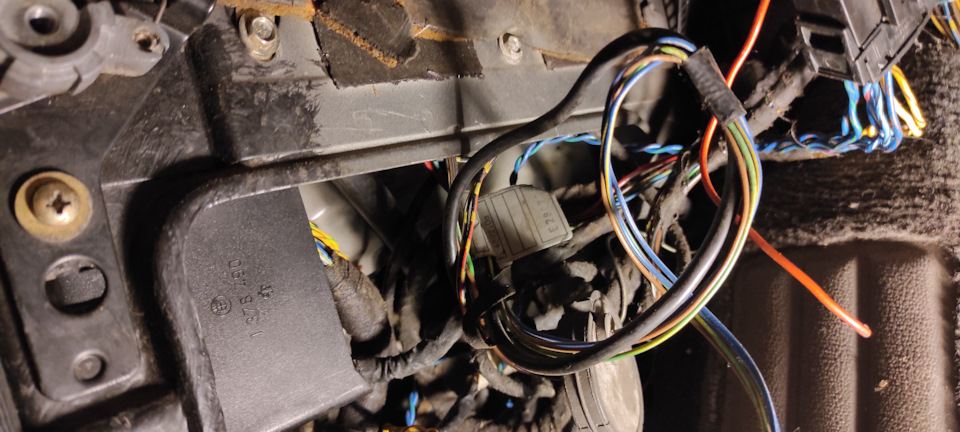

И ещё чёт я недавно поставил абсолютно целый моторчик омывателя фар, залил жижу в бак, а омыватель не работает, и что с ним- не понятно.

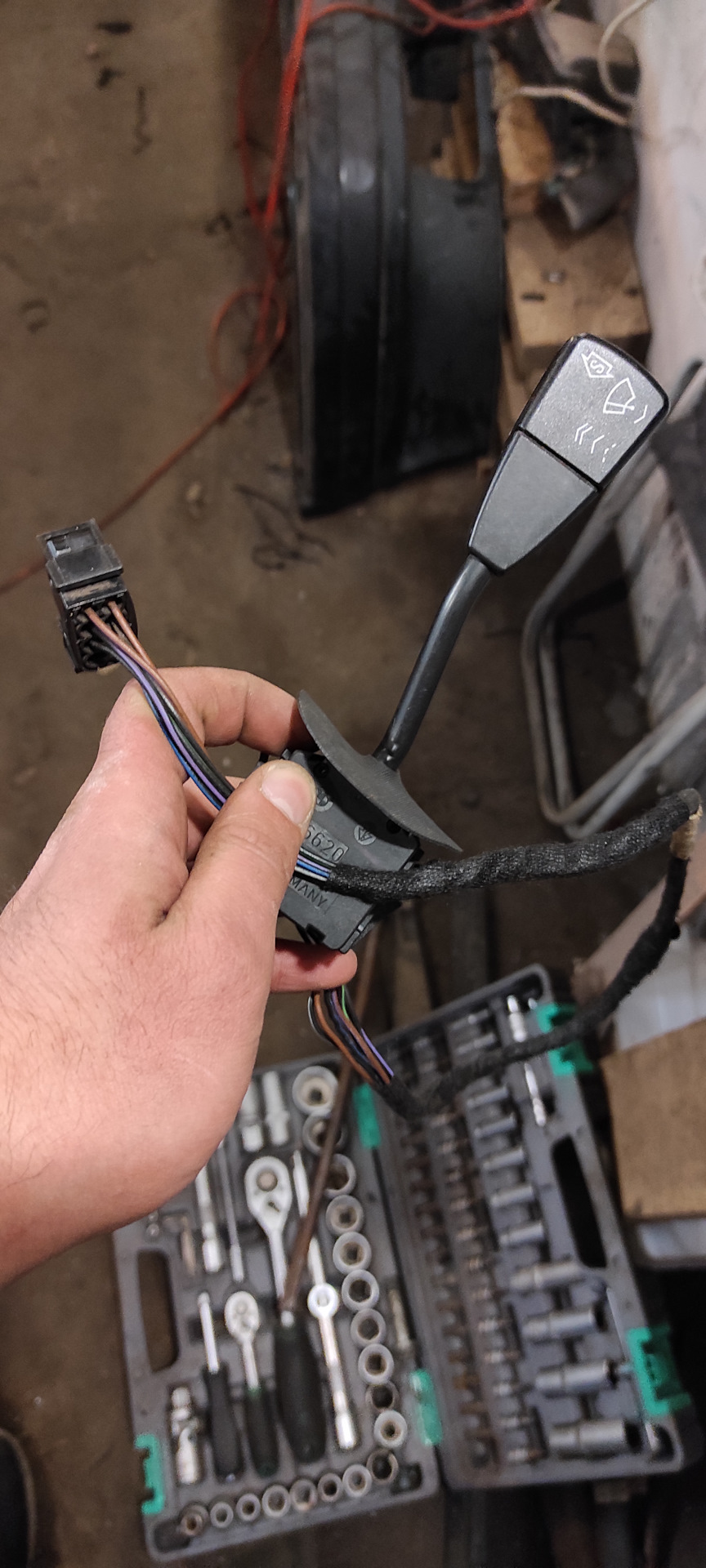

На разборке при покупке панели управления я попробовал поменять реле омывателя, но это не помогло, а там как бы и ломаться нечему, поэтому я взял подрулевой рычажок, всё равно лезть в проводку спереди, совмещу 2 этих занятия. Может реально беда была в подрулевом, хз.

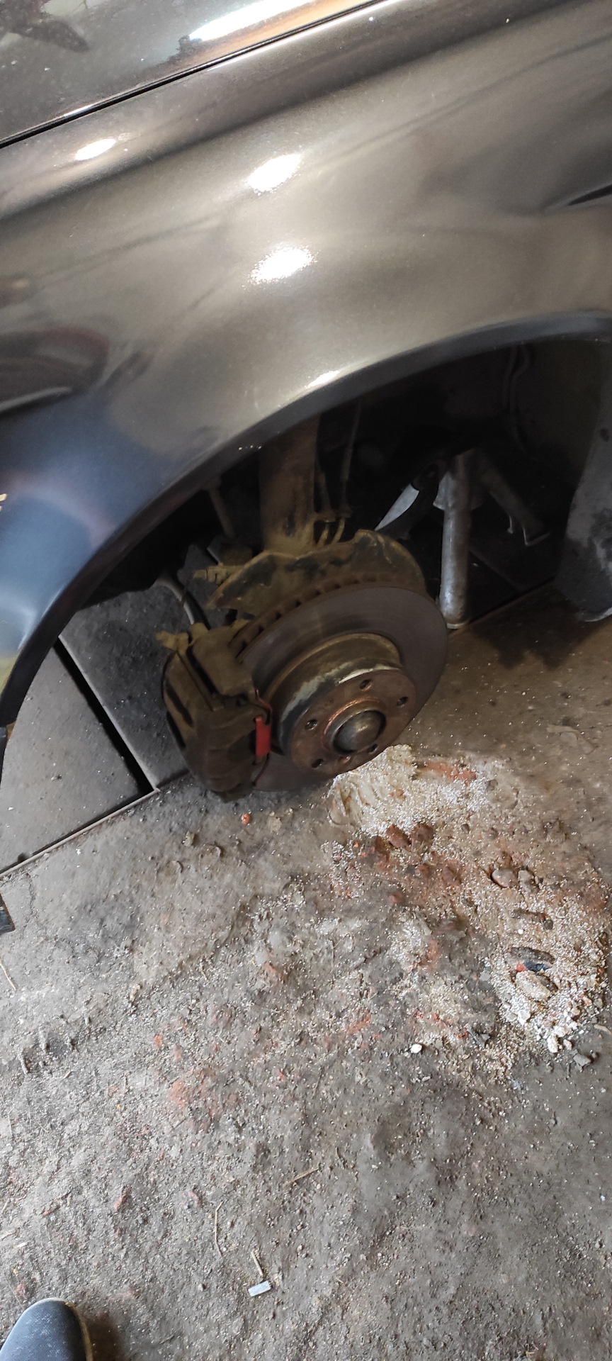

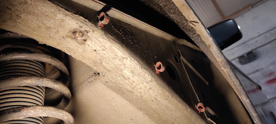

И вот установка, сразу скинул колесо :)

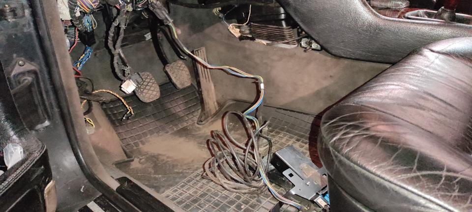

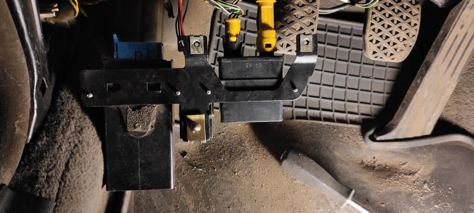

Подключил всё на коленке, вроде ничего не горит и не плавится, уже неплохо!

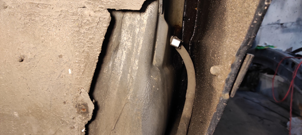

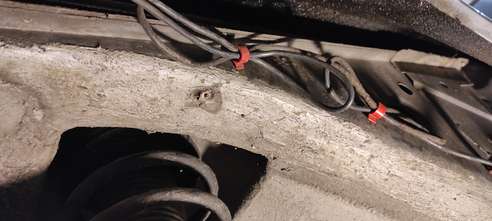

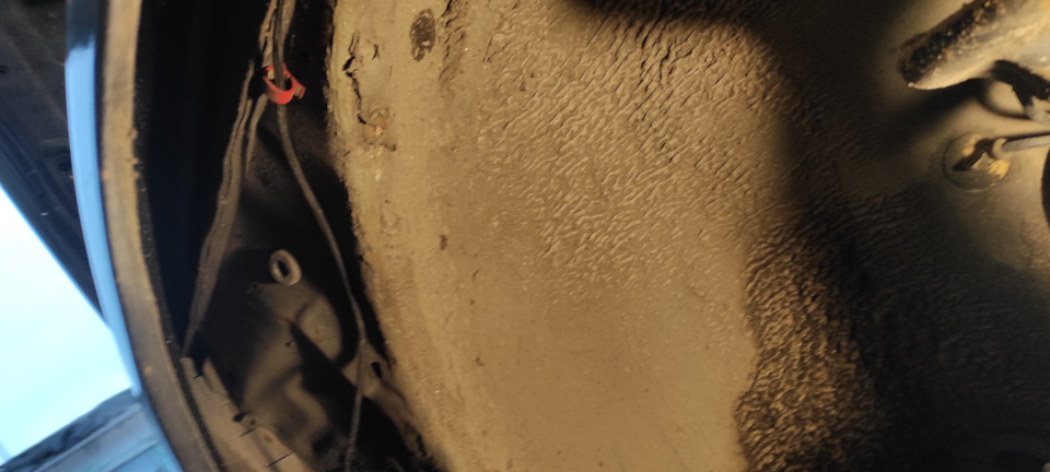

Далее начал искать в нише кик панели круглую заглушку, но их там не оказалось, как и самих отверстий, проводку пришлось заводить в отверстие под повторитель поворотов
Локер тоже решил скинуть и не зря, как хорошо, что я тогда понатыкал эти пистоны, а то бы потерял их со временем и щас бы рвал жопу :)

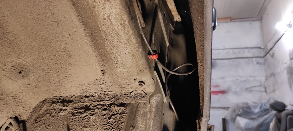

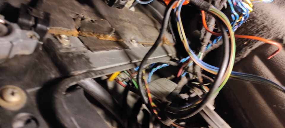

Провел провод и закрепил его в этих пистонах, вывел в морду через телек
Датчик тоже прекрасно встал на диффузоре
И дальше проводка вполне нормально спряталась за локером
А с креплением эбу пришлось подумать минутку, но в итоге всё просто :)

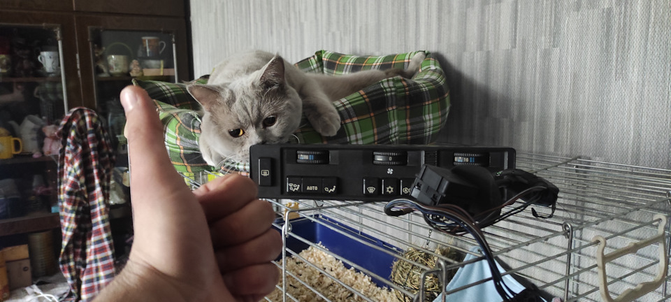

Панель управления вставил, но сильно приуныл, когда включил подсветку, пожалуй, завтра отвезу её Толе, сам не хочу паять, плюс он её всю прочешет и уберет все неисправности, если они есть
И когда всё было готово я подключил новый рычажок чисто на весу и попробовал омыватель, результат меня сильно удивил :)
Омыватель, кстати, так и не заработал, но с ним я ещё завтра побадаюсь

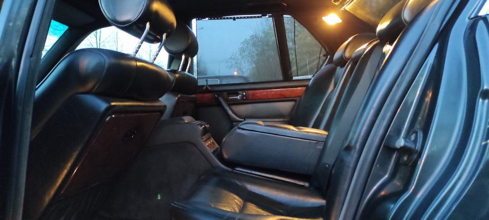

Сегодня я наконец- то поставил нормальную полку под шторку, тоже год мариновалась :)
Пока регулировал её, что бы хорошо складывалась и раздвигалась она наполовину развалилась и в итоге с ней и с полкой воевал до ночи.. :)
Шторку сразу заранее отклянчил максимально вверх, так эта падла раскрытой теперь вот этой своей палкой черной ( верхушкой ) стоит ровно по центру в зеркале заднего вида, аж до трясучки бесит :) Надо придумать как её заставить прислоняться прямо к окну.

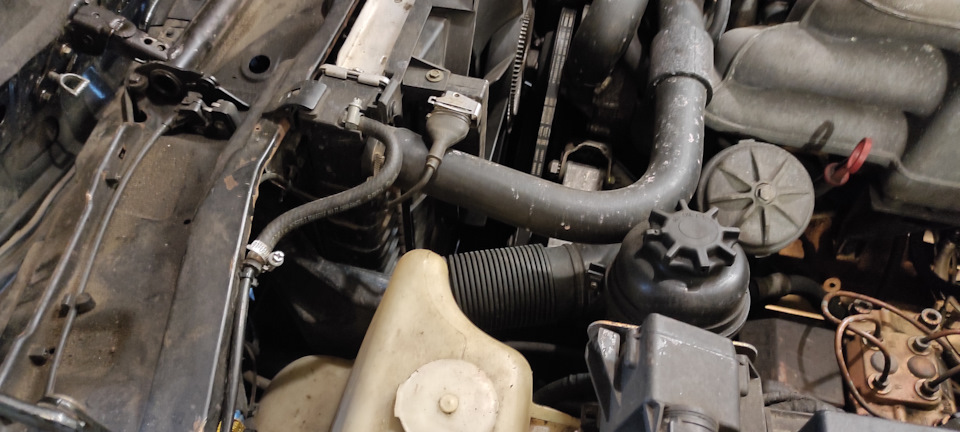

В перерывах, когда жеппу совсем запекало я мучил омыватель фар, решил сразу проверить как работает моторчик и способен ли он протолкнуть воду до форсунок ( вдруг хоботы или форсы забились ).
И да, по левой стороне забились, но моторчик фурычит, вода поступает.
Заметил, что реле омывателя щелкает 4 раза, как и должно.

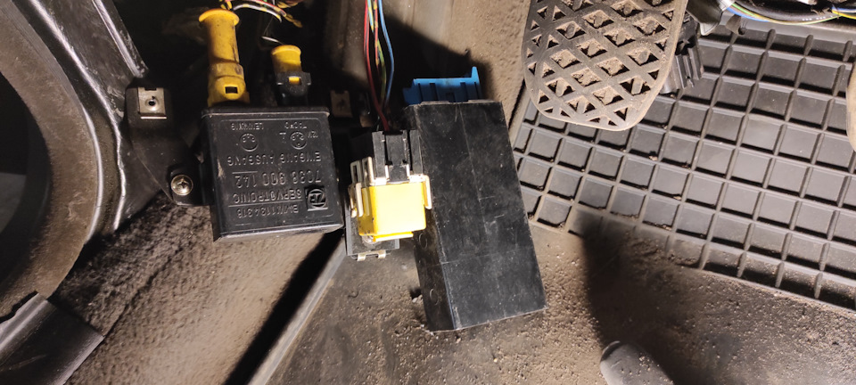

Тогда сунул в фишку идущую на моторчик мультиметр, снова активировал омыватель, а на фишке нифига, тут уже ничего не понял, ведь реле щелкает, а на фишку ничего не приходит, это как так ваще?
