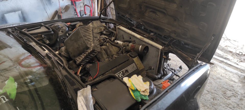

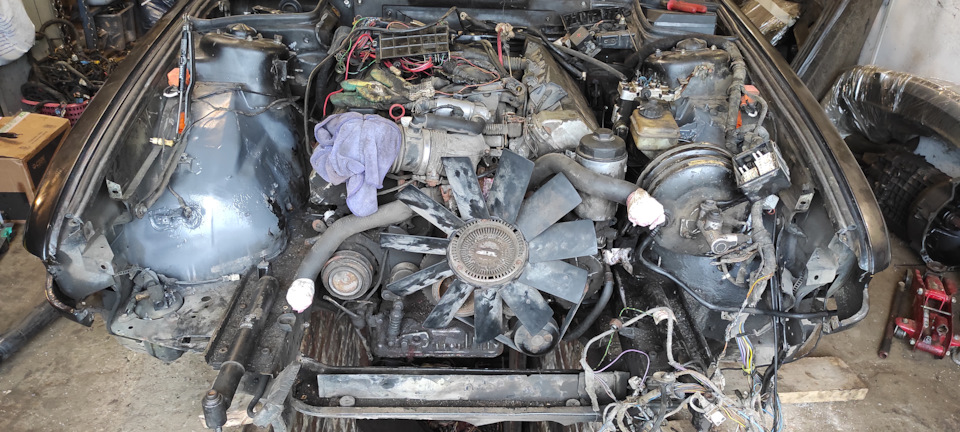

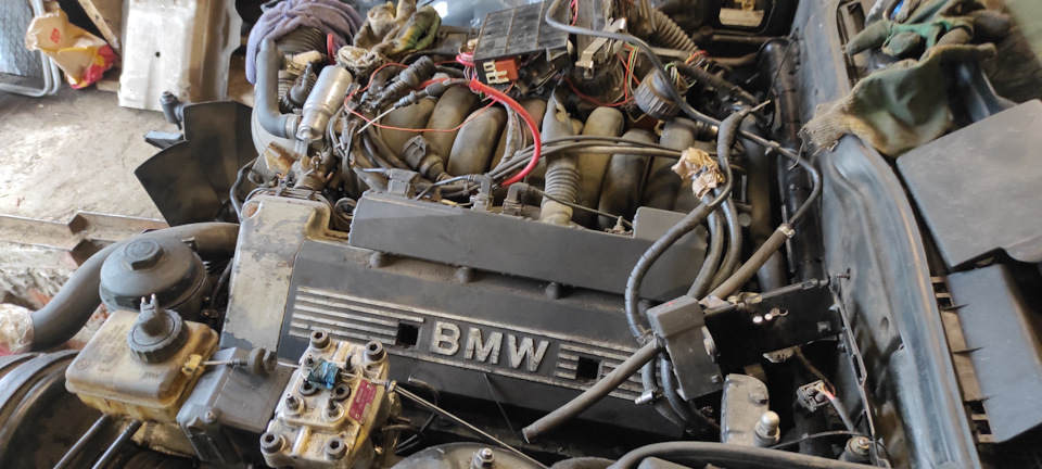

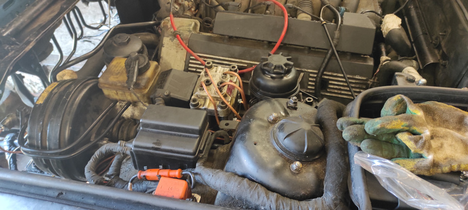

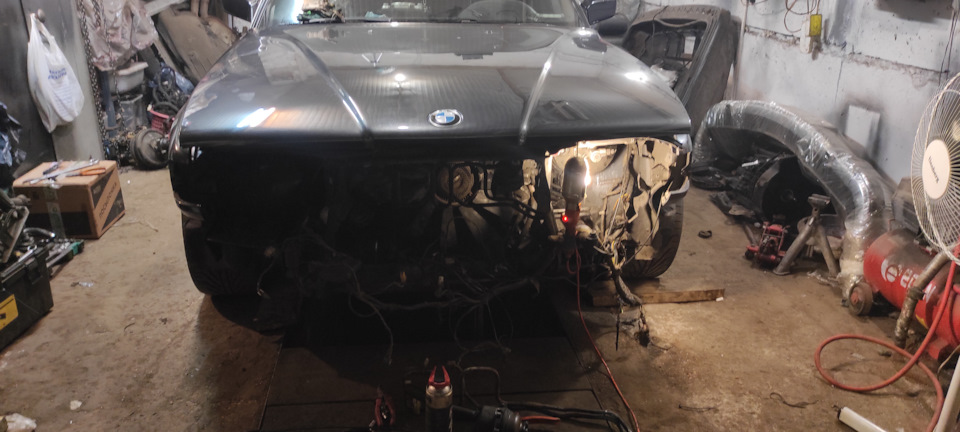

А по свапу: сегодня чет неожиданно долго нахлобучивал мотор на подушки, но ура, удача, вышло :)
Потом я прикрутил к тачке телек и поставил на место капот, что бы уже не бздеть за него, а после этого приехал Андрюша, мы покумекали и короче в итоге я успел только прикрутить рулевой вал к редуктору ыы )
Завтра надо ГУР и тормоза собрать. А потом сколько успею- подключу проводку.

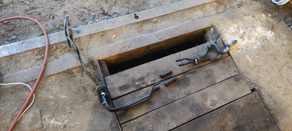

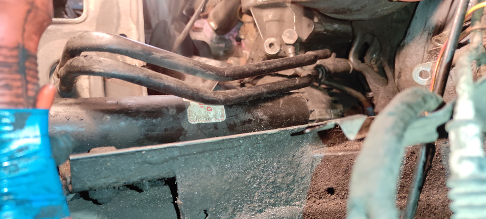

Теперь вопрос, я случайно задел болгаркой эти 2 трубки и не смог найти их в етк, может есть у кого в Москве?)

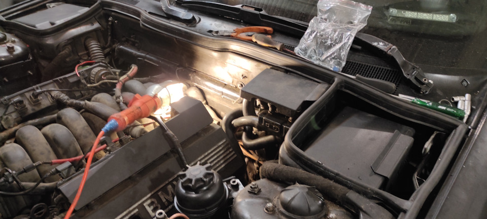

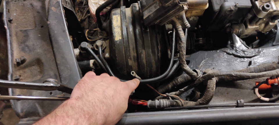

И ещё вопрос, что бы меньше доебывались до старого мотора хочу замерить ему компрессию, но не понял, как заставить его чухаться, я ставил рядом аккум и подключал к нему стартер через крокодилов.
Минусовую клемму я закрепил на корпусе стартера, а вот при подаче плюса на одну клемму срабатывает втягивающее и бендикс выезжает на маховик, а при замыкании другой клеммы бендикс начинает крутиться, а вот как перемкнуть, что бы стартер завращал маховик я чет не додумался :)
на стартёрё надо подать жирный плюс на шпильку втягивающего свободную и малым проводом или отвёрткой плюс от него кинуть на контакт управления (малый на втягивающем)

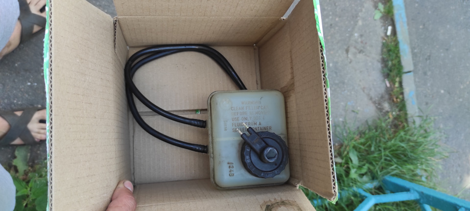

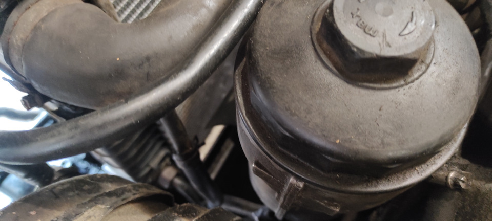

8 часов назад, Bain сказал:
Они идут вместе с бачком и уже не поставляются

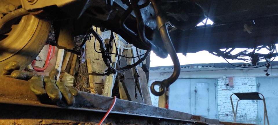

http://935bfc5d4469.jpg

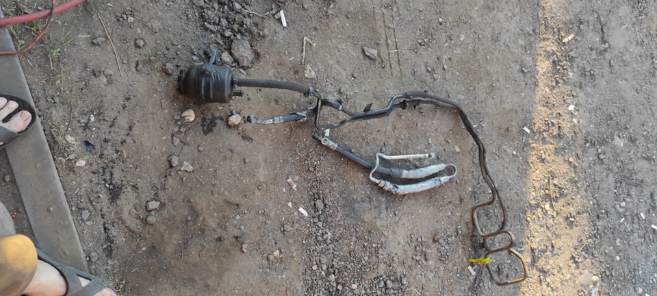

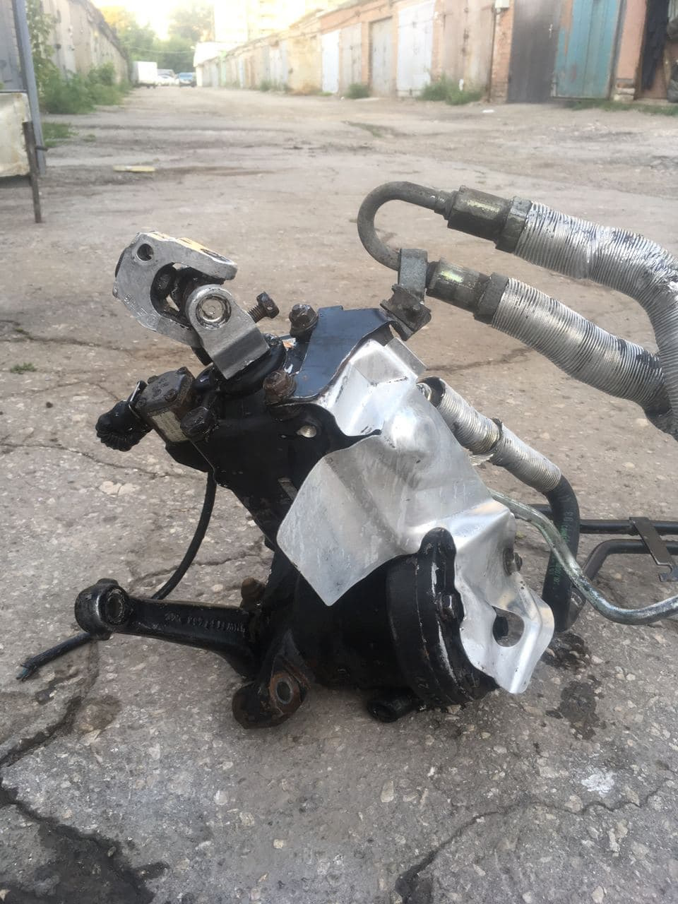

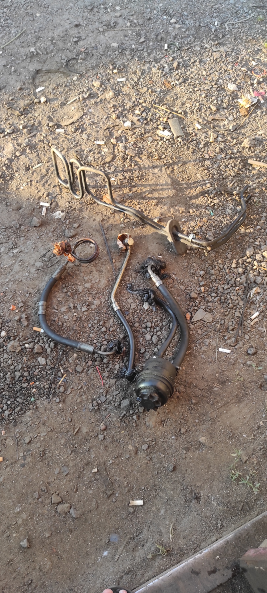

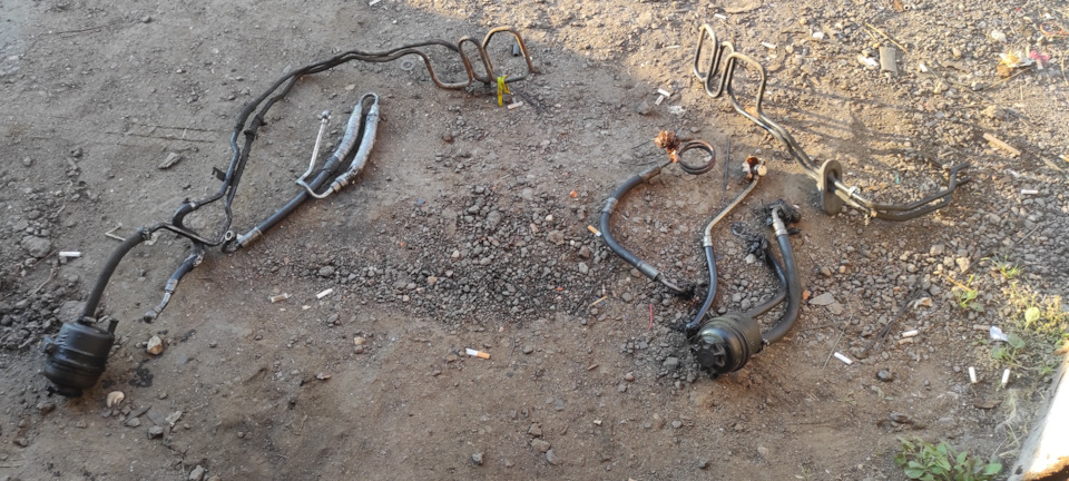

Итак, ещё вчера я прикидывал как собрать ГУР и в целом как он устроен на М60, тогда же в мою голову закрались сомнения относительно крепления бачка, ведь он должен на чем- то висеть, а я такого у себя не нашел, уже сегодня утром смотрел фотки с подкапотками машин с м60 в инете и на фотки с распила кузова кадавра...и да, крошнтейн был там, я забыл его отрезать :)
Пришлось изобретать его от аналогичного с м30
Пока он перегрунтовывался и красился я решил сорвать трубочки с гидроблока абс
А когда трубочки сорвались и гидроблок был прикручен на место я прикинул, что для сборки ГУРа мне нужно будет прикрывать капот, а это опасно т.к. там зона боевых действий из электрических веревок и всяких коробов, поэтому пришлось худо бедно разложить и подключить подкапотную проводку, параллельно ещё немного её перемотал
Кстати, что прикольно, я же при сборке машины заказывал трубки WP и они тогда оказались слишком длинными, поэтому были скручены в кольца под гидроблоком, а щас я их расправил и передние дотянулись :)))
Задние, к сожаленю, либо внатяг, а это ахтунг, либо завтра наращу их.
Спросите, а почему я их не перекладывал? А кузов- то изначально под м60 и я уже тогда прикидывал, что в будущем захочу свапнуться на "ЧТО- ТО ПОБОЛЬШЕ", поэтому сразу затянул все магистрали как на м60 )))

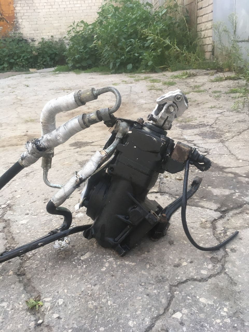

И тут я решил, что наступило время ГУРа, наконец- то :) Вытащил то, что я снял из кадавра, тут забыл положить ещё 1 рукав
И то, что было у меня
Слева М60, справа М30
То, что было в кадавре, стояло в машине кверху ногами, потому, что в правильном положении отростки из него уходят направо :О
Тут я подумал, что нахуй оно нужно и снял кончики с донора и прикрутил к своему
Заодно обжимка для хомутов пригодилась :)
Но в итоге я убрал эти концы и просто тупо выведу рукав с редуктора и хоботок с бачка, должны дотянуться :)

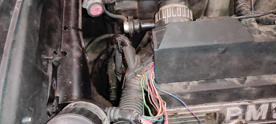

Теперь вопрос, на какой рампе у м60 подачка? на левой?)
Или правой?
А так оно снова слипается в авто, ура)
6 часов назад, Bain сказал:
Подача слева, обратка справа (там где редукционный клапан). Причём трубки выходят из подкрылков, между лонжероном и порогом.

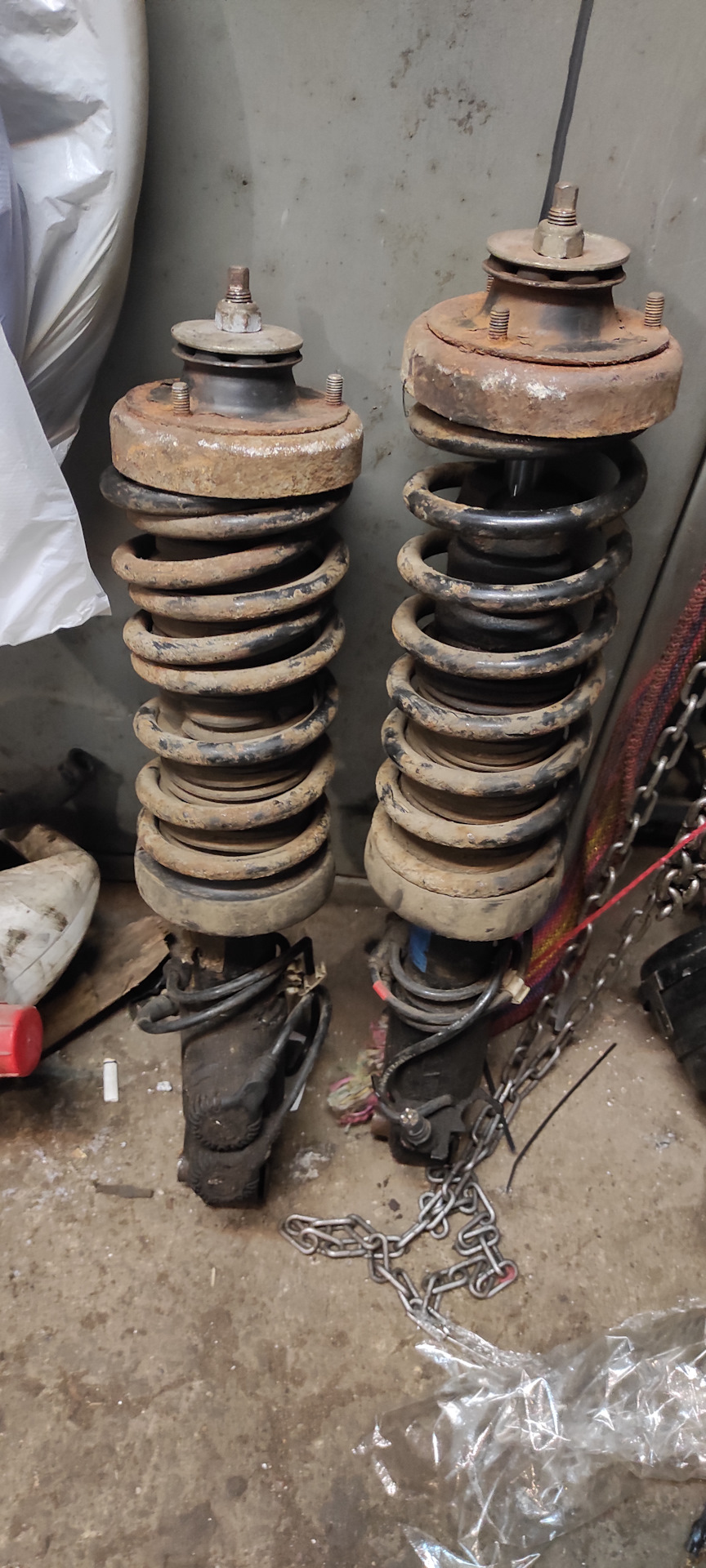

Сегодня я пол дня двигал дома мебель после ремонта, ещё четверть дня катал по тк проданные части от старого мотора, а потом приехал дядя @ap-bmw, с ним тоже какое- то время долго трещал, но тем не менее, до дела дошло, по пути в тк я заехал в автомаг забрать своих дитолей, я там заказал 4 тормозные трубки и 2 муфты для них же

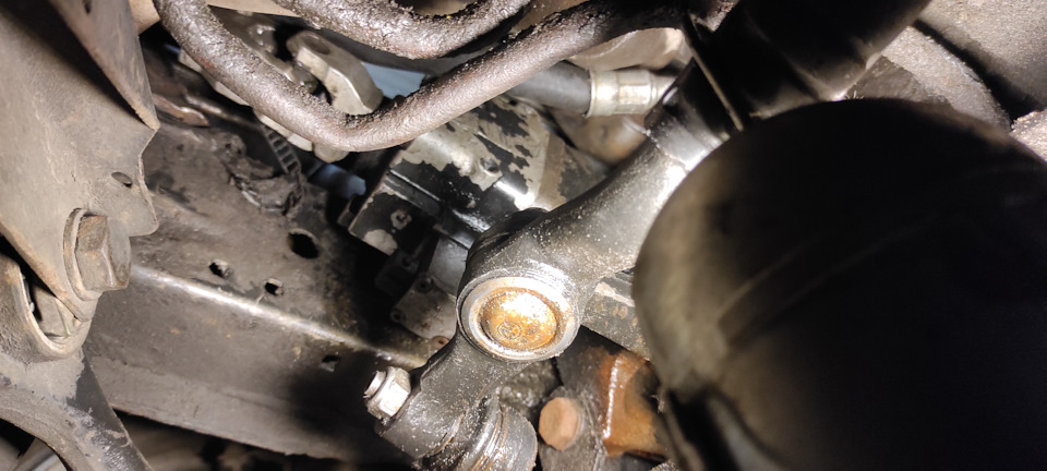

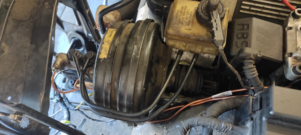

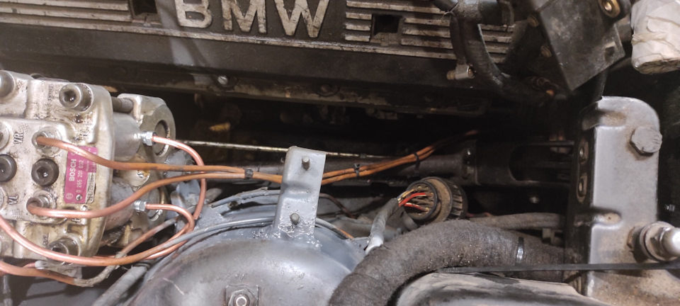

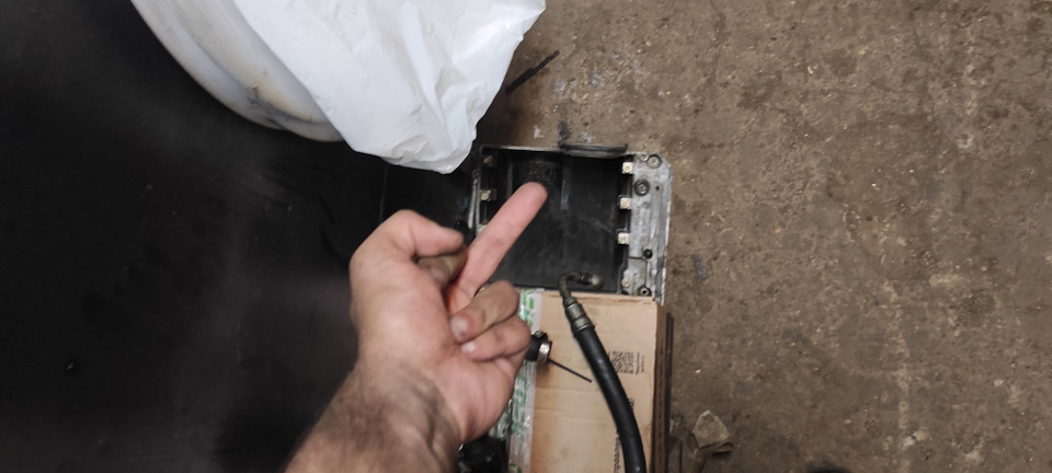

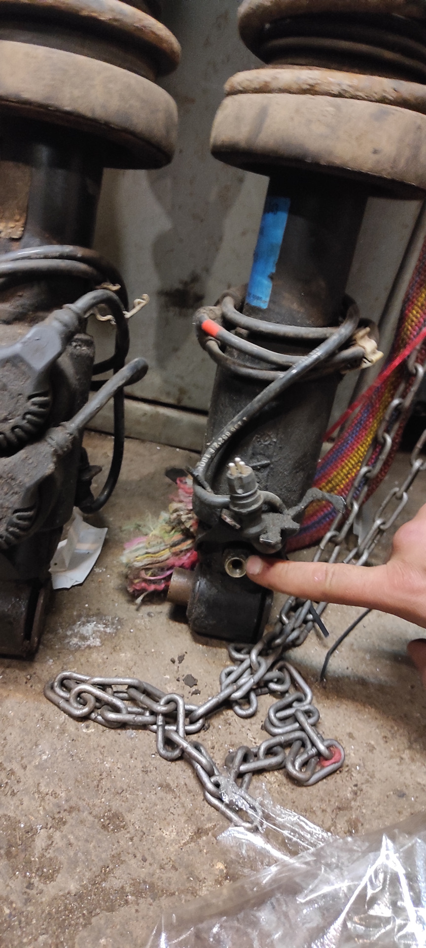

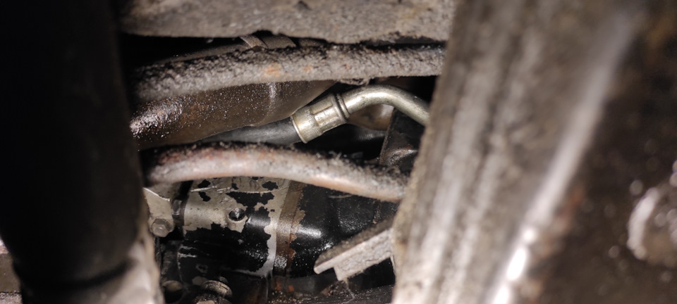

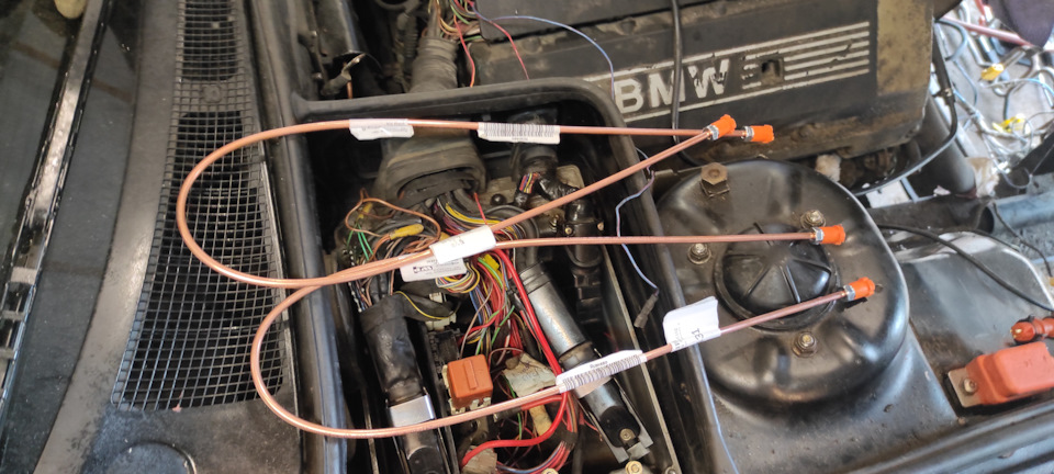

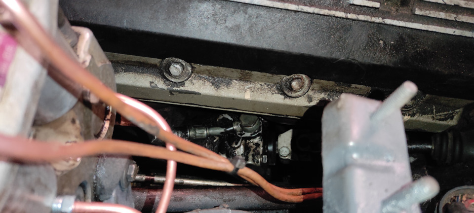

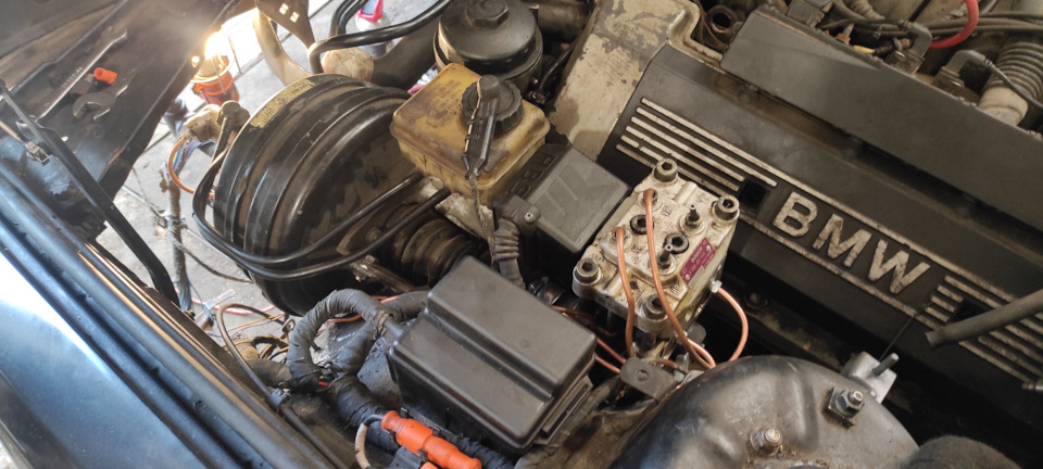

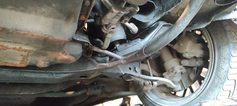

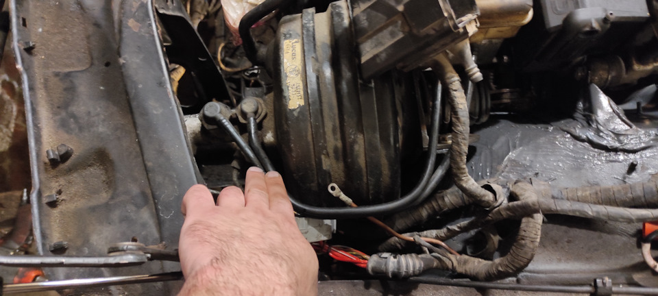

Первые 2 трубки были для ГТЦ->ABS

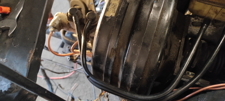

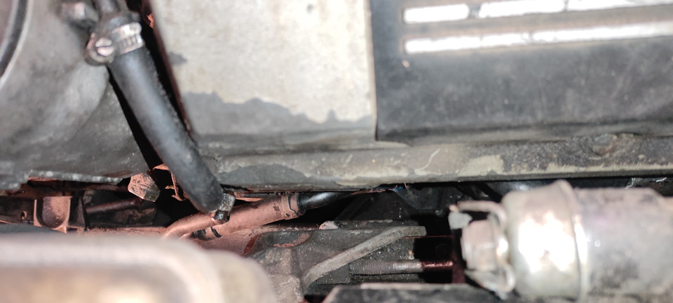

Ну и значит завожу я их плюс минус по месту, прикручиваю к жопе ABS, гну по месту, берусь за штуцер около гтц и пёхаю в него, а он просто провалился в дырку и все О_О
Тут мы начинаем охуевать
А там резьба М12 О_О Но тут дядя Тёма говорит, типа вот ты пёхаешь трубку в дырку, а вокруг неё резьба, ну ка ключом её пошатай, пошатал, а она открутилась...А за ней резьба м10, т.е. получается на фирмачевом ГТЦ резьба м10х1,25, в него вкручен переходник на м12, так же и родная заводская трубка с одной стороны имеет штуцер с м12, а с другой м12 ( про это в видео в самом начале ), ФАШИСТСКАЯ ИНЖЕНЕРИЯ!
Sosnoola у русской смекалки и пытливости :)
Дальше беру муфты, начинаю прикручивать к трубкам на задние колеса, а они чет сразу туго пиздец идут, но вроде трубки обжались
В итоге муфты говно и я еду в магазин за другими, подороже, в магазине даже попросил дать к муфте болт на М10х1,25, он спокойно вкручивается и я тоже спокойный кабаничиком мечусь в гараж, при том, что я хочу кекать так, что глаза вылезают из орбит я терплю, ведь хочу добить хотя бы тормоза за сегодня!
Приезжаю, беру трубочку, наворачиваю в муфту на 1.5 витка и дальше упор СУКА
Тут у меня начинает рил припекать, я тупо прыгаю сверху на мотор, хватаюсь за трубки и встаю, держа их в руках, а они растопыриваются, но они шли углом, как бы заворачивали за пятку переходника ВУТа, а я их снизу назад вытащил и пустил в обход этой пятки, тогда они выправились и их длины хватило
Но получилось как- то уебищно, мне не нравится, при первой возможности куплю 2 родные угловые муфты, которые крепятся там ниже на углу арки и лонжерона и сделаю по заводу!
Так или иначе, не считая прокачки, тормоза собраны, прокачиваться будут с заливкой всех остальных жидкостей.

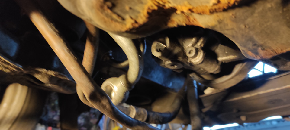

Теперь ГУР.

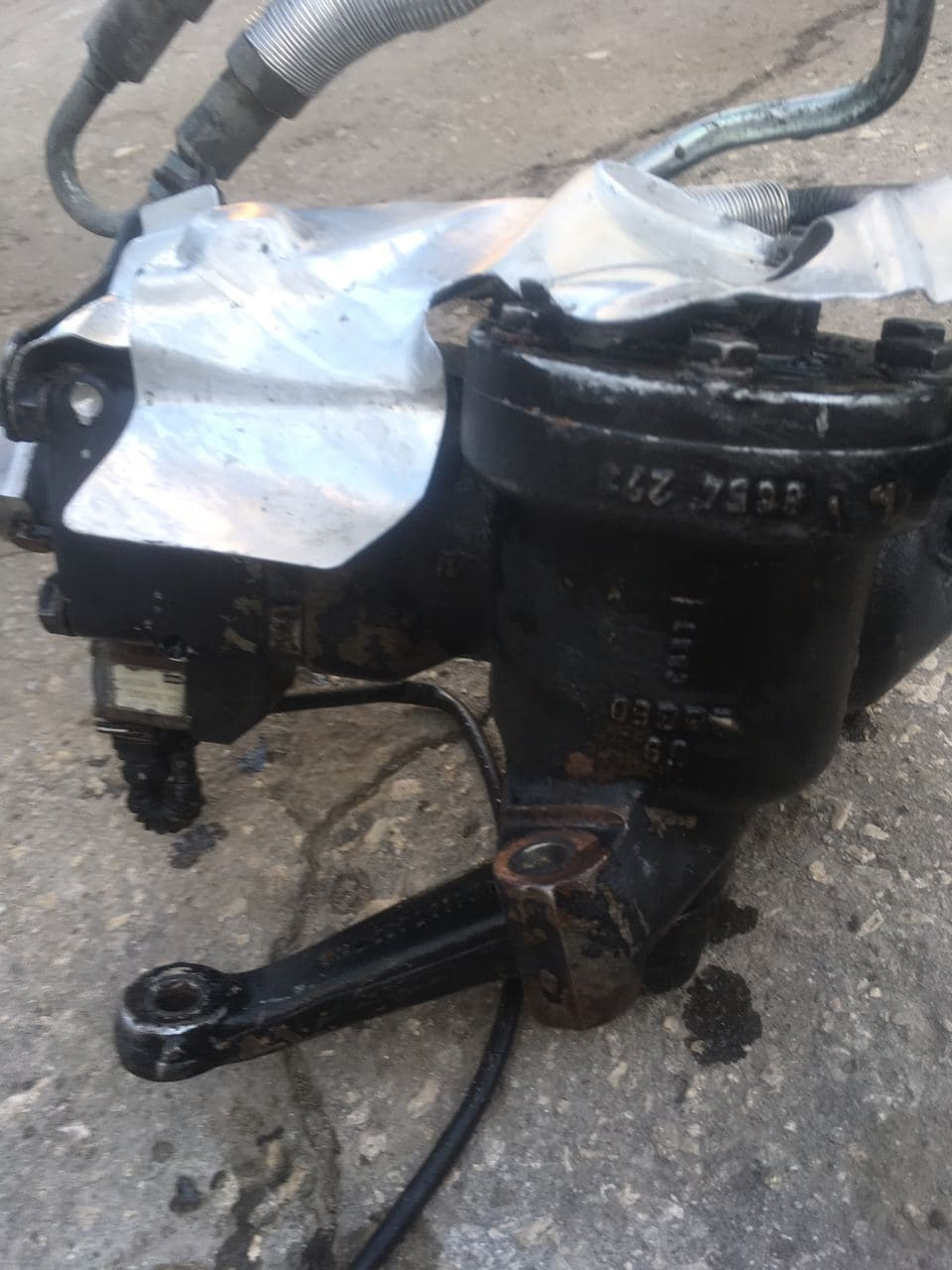

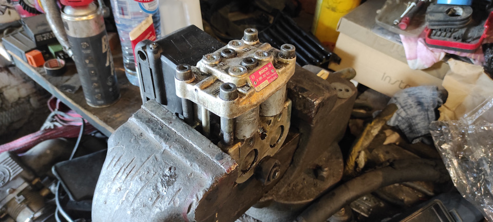

Тут я решил начать с самого геморного, мне нужен рукав с редуктора на контур охлаждения, вчера я писал и показывал чё там происходит, так вот, этот рукав до железной трубочки дотягивался только, если я его сильно распрямлял, а он в таком случае стоял бы под нагрузкой, а это уже не круто, поэтому пришлось его наживить :)
Сразу скажу, что мне всё это тоже не нравится и наверное закажу после выходных редуктор с сервотроником под м60 со всеми его рукавами, но пока пусть так будет, черт с ним

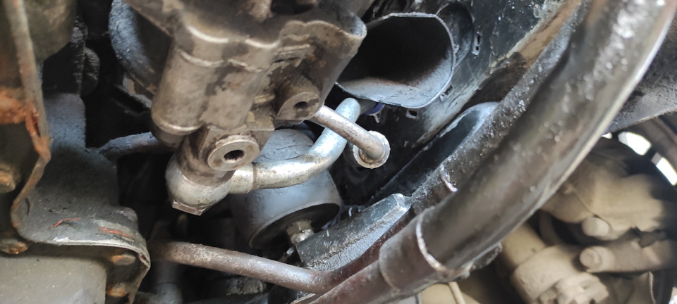

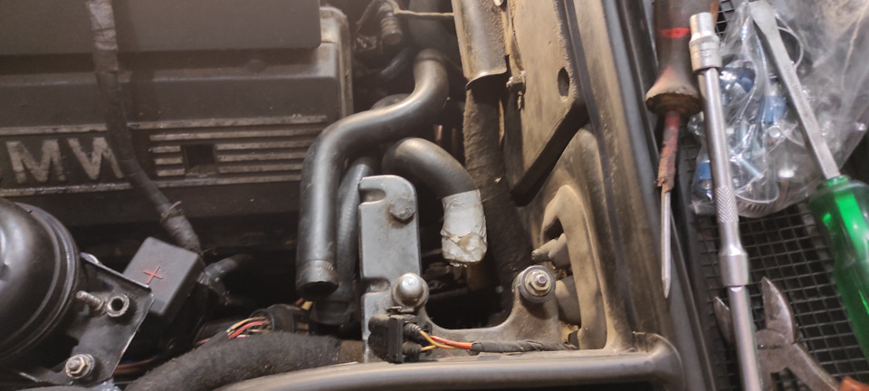

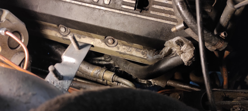

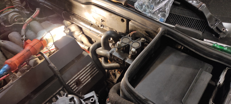

Ну и посмотрел на оставшиеся детали, оставалось завести сливной рукав с бачка на насос и второй хобот с насоса на контур охлаждения, ну и беру я рукав и прямо до вечера мучаюсь с ним.

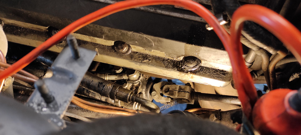

Дело в том, что как бы я его не сувал, он всегда стоит впритык к выпускому коллектору, причем резиновой частью он застревал либо между рулевым редуктором и коллектором, либо между коллектором и карданчиком с редуктора :)
А это полный пиздос, уже всех знакомых на V8 обзвонил и всех заебал вопросом КАК!!
А так я не помню уже, показывал ли, как стоит напорный рукав
Ну вроде показывал, и вот я беру в руку злосчастный рукав
И вот как он торчит
И вот снизу
Потом пробую по разному
Ну короче, как его не ставь, он либо расплавится об коллектор, либо расплавится+раздавится редуктором/карданчиком, а я весь день на это убил, поэтому принял волевое решение и отпилил кусок штуцера от рукава и поехал в час ночи в автомаг за шлангом, причем, сука 14го шланга Gates у них не оказалось и пришлось брать синий силиконовый -_-
Я сам не хочу это делать, но мне пришлось, скоро у меня будет стоковый редуктор для м60 и все его рукава, придется передлывать, но позже :)

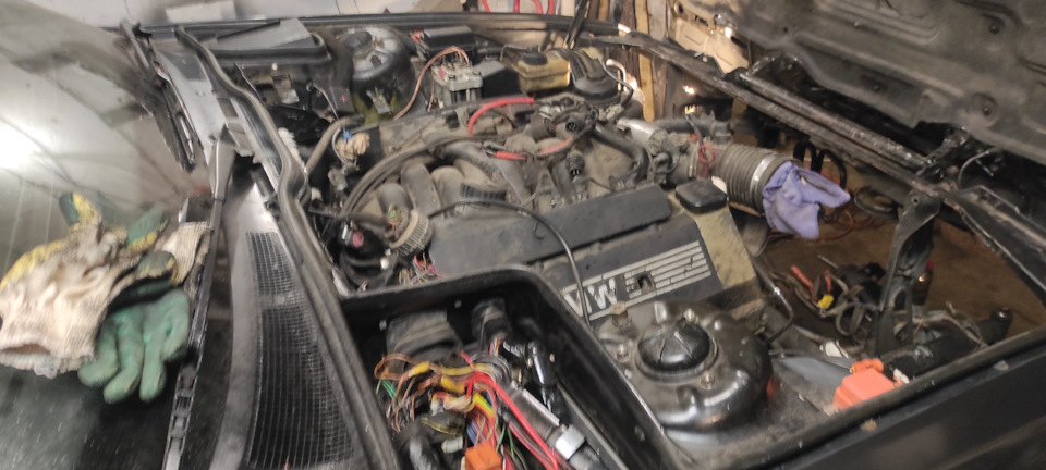

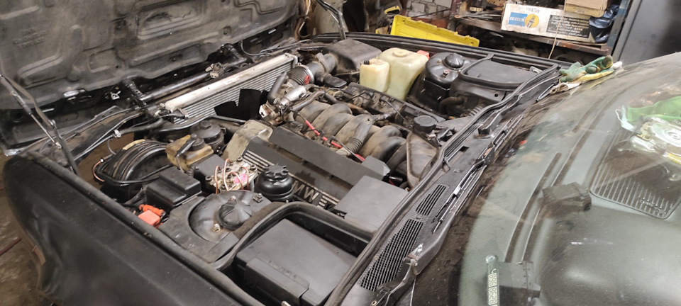

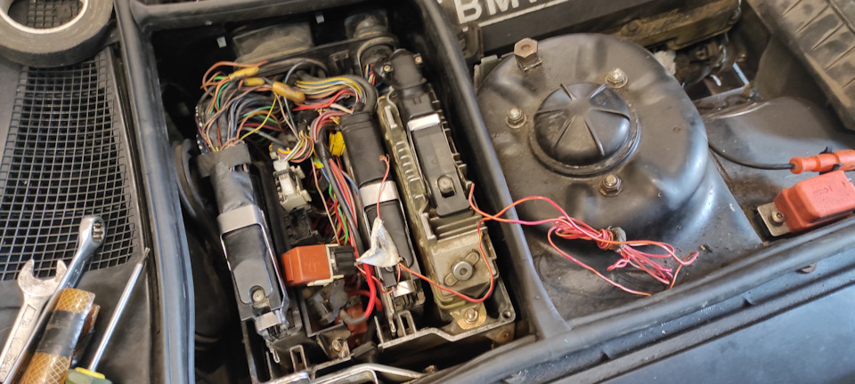

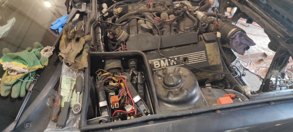

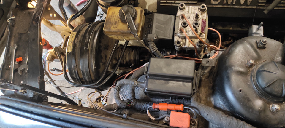

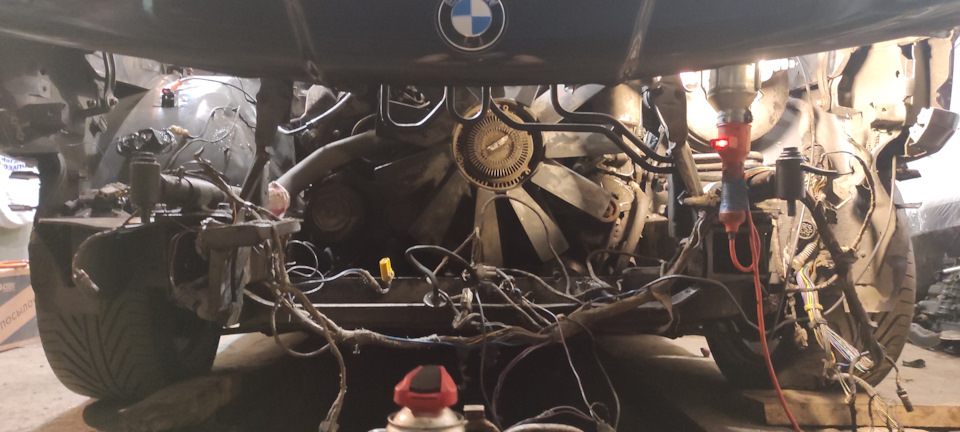

На следующий день должен был приехать Толя и я решил кабанчиком разобраться с проводкой, что бы он уже по факту делал только необходимое для запуска движка, махнул короб мозгов

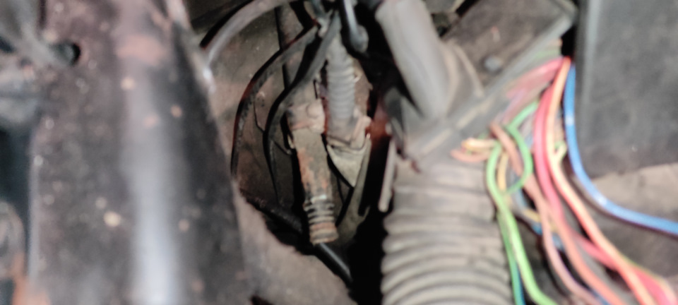

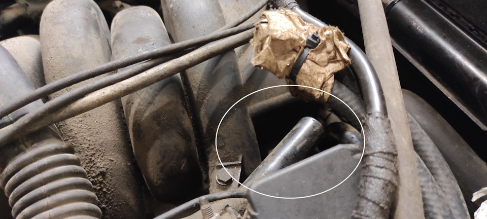

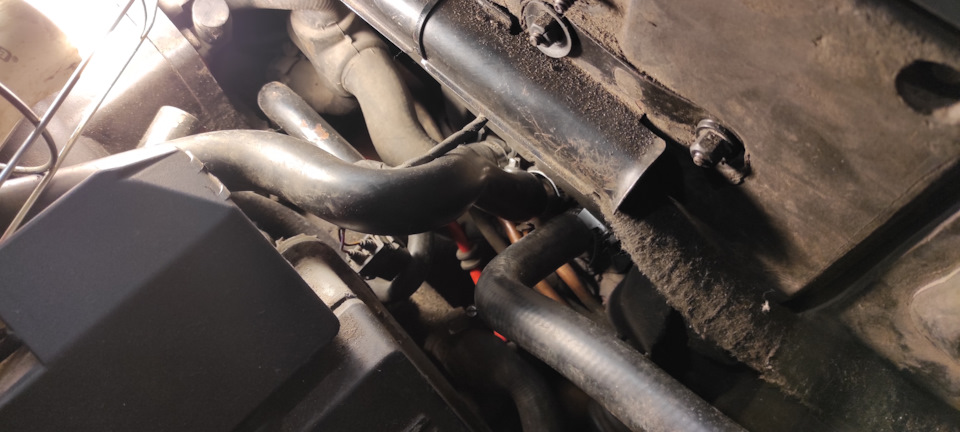

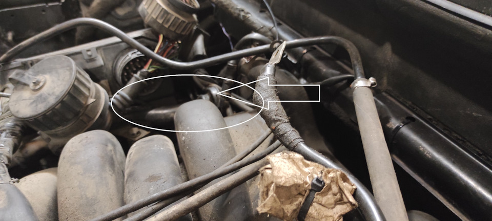

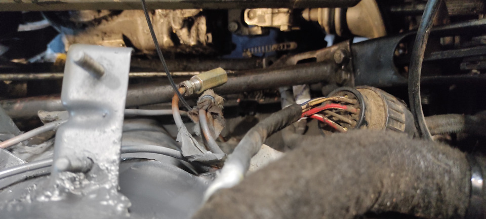

Пока ковырялся там- увидел непонятную трубочку, когда разбирал донора на неё точно ничего не одето, что это?

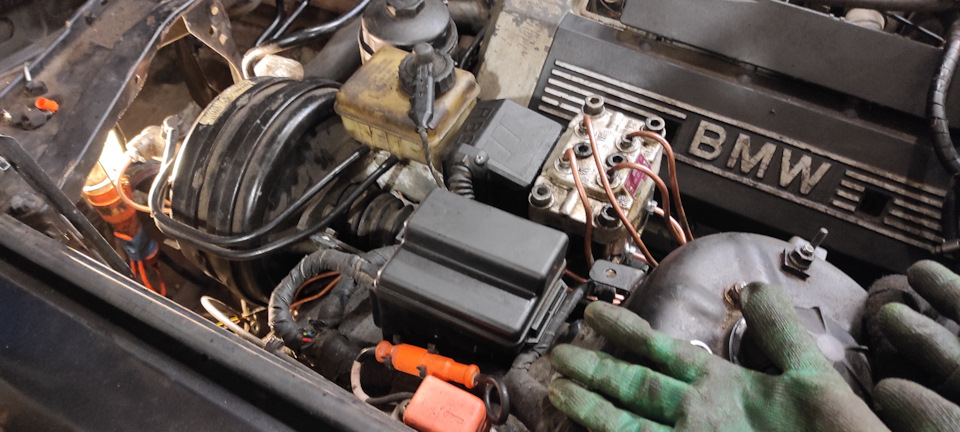

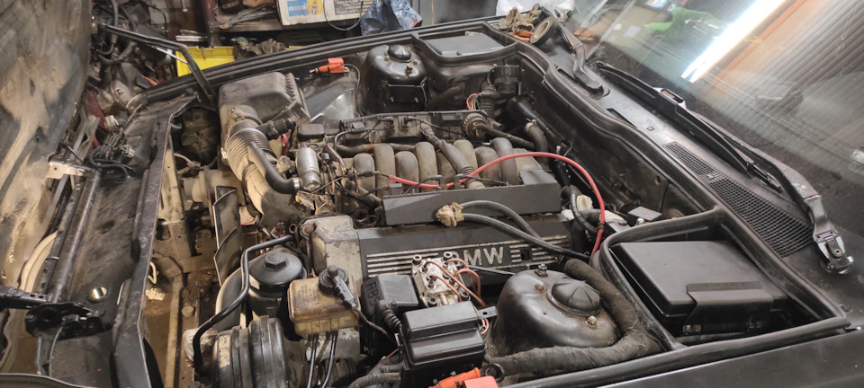

Кроме этого я развел весь подкапотный жгут по месту, подключил все массы, все фишки, которые было к чему подключать, параллельно перематывая проводку и ремонтируя колхозные места
Сегодня приехал тоже пораньше и думал дособрать ГУР, пока не приехал Толик, но он чёт очень оперативно прикатил, пока я обжимал рукав :) Подкапотка в этот момент времени выглядела так:

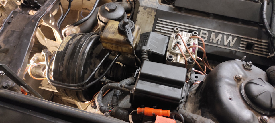

Пока он колупался с проводами я подключил топливо, подача на левой рампе, а обратка на правой.

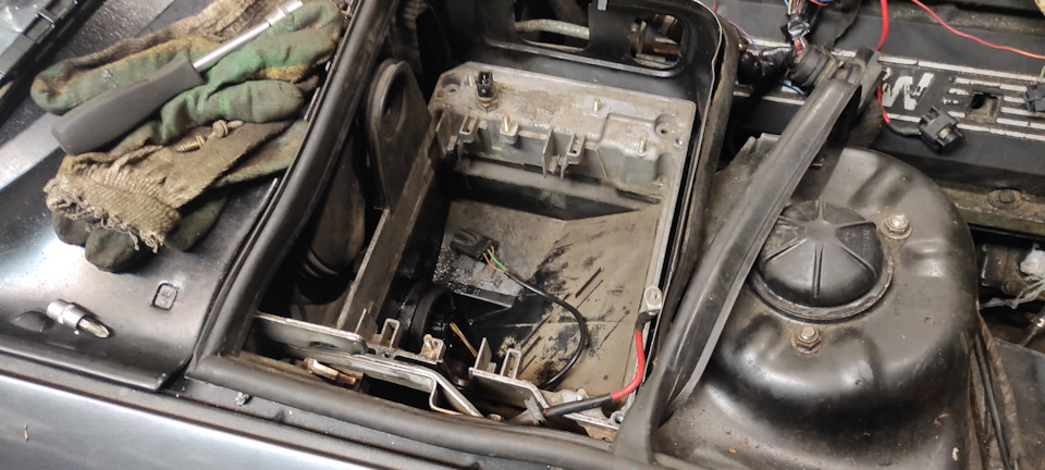

В коробке с мозгами выкосили этот колхоз, собрали всё по заводу, плюс так же убрали колхоз в моторной и автоматной косе
Фото готового результата я забыл сделать офк

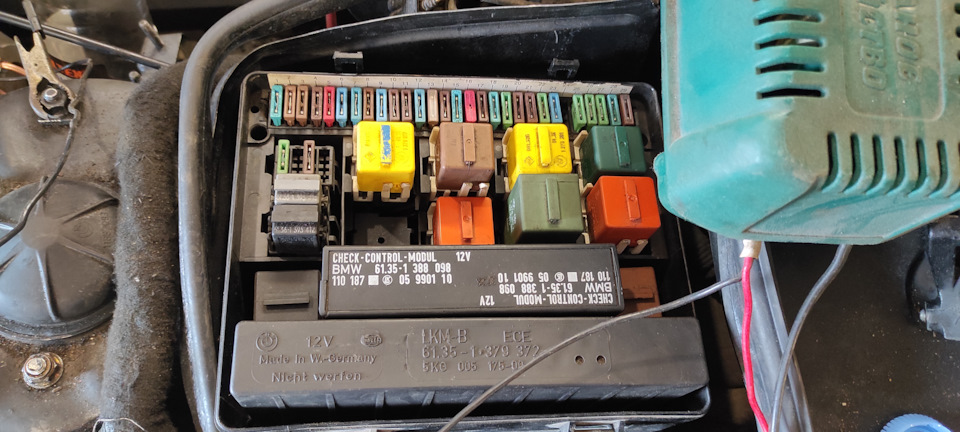

Потом собрали короб с реле и предами, причем я ваще охуел, ведь сам не понимал, куда какие реле ставить, а он этот короб располовинил, смотрит какие провода на колодку идут и такой ЭТО РЕЛЕ БЛОКИРОВКИ СТАРТЕРА, СЮДА ТАКОЕ РЕЛЕ, А ТУТ ТАКИЕ ПРОВОДА, ЭТО У НАС ДОП ПОМПА, короче я ебнулся как он наизусть помнит какие провода за что отвечают :)
Ну-с, очередной крупный и важный рубеж пройден, почти 2 недели моих трудов обернулись сокрушительным успехом, причем я ещё рискую успеть уложиться в 2 недели, если дособеру всё до понедельника, но я сильно не расчитываю, скорее всего всё будет готово к середине той недели, тьфу тьфу тьфу.

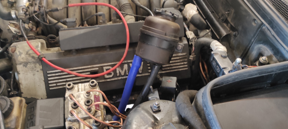

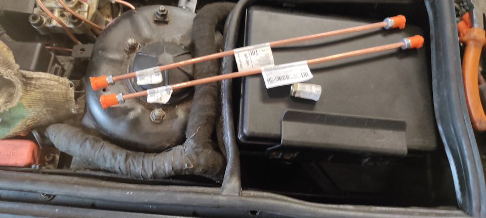

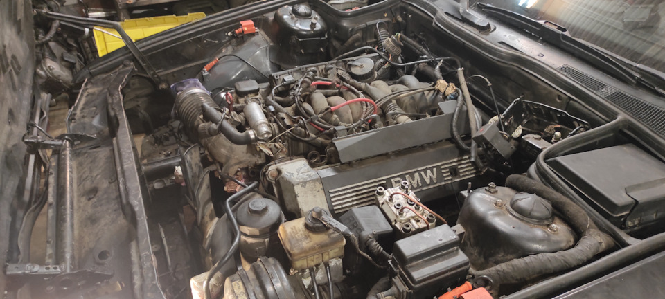

Сегодня, наконец- то, продал М30, а ещё нахомячил поебанные мной и моей болгаркой пластиковые трубки с гтц, спосеба, Женёк

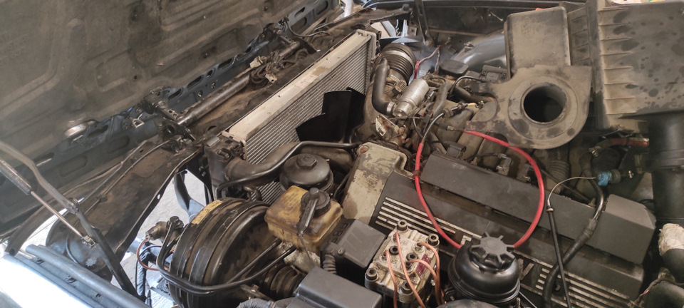

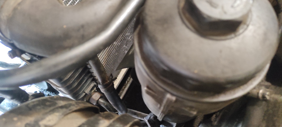

Т.к. больше никаких блудняков не намечалось я прям сразу киднулся на рукав гура, ещё немножко его выгнул и обжал, встало збс, от коллекторов далеко, надежно и безопасно!)
Но синий хобот это провал!
А потом ещё провал, крошнтейн надо было варить с выступом, бляяяя, ищу родной крошнтейн бачка ГУРа!
з.ы. умникам сразу скажу, все штуцера промыты карбклинером, продуты компрессором, шайбы прокалены и протянуты динамометрическим ключом :)

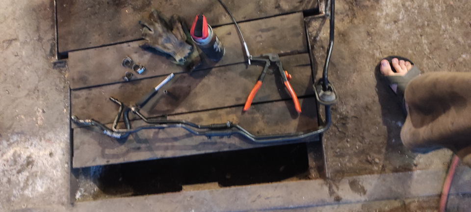

Пока не забыл, заменил трубки на ГТЦ

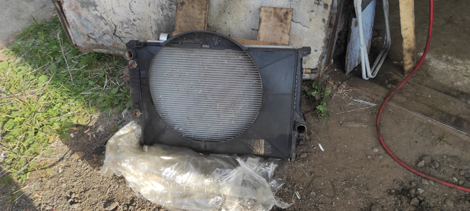

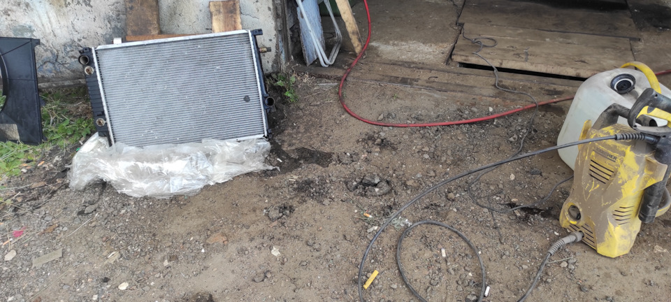

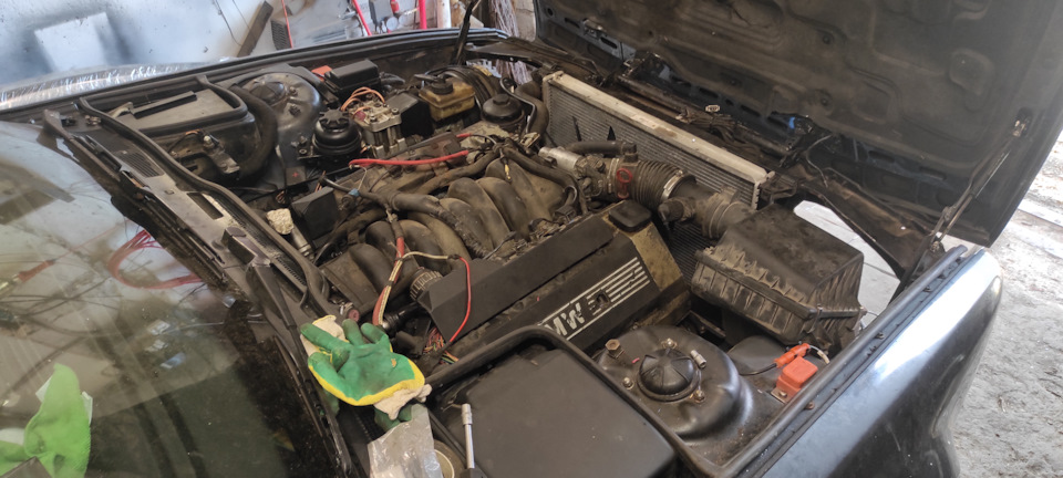

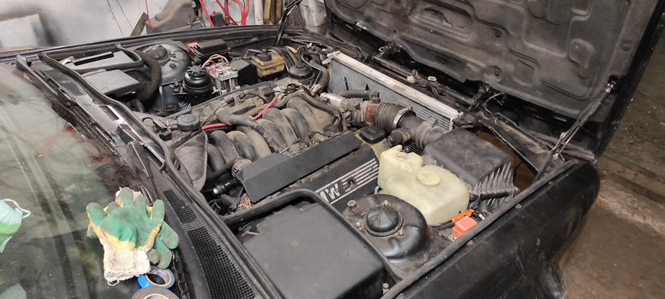

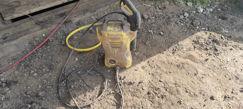

Помыл радиаторы, очень удивился, что керхер выжил после потопа ( стоял 2 дня на дне затопленного подвала
И как начал всё собирать!
Радик решил оставить свой старый т.к.
1) Он по сути, новый, девственный
2) Бехр, и он под автомат :)
Охлаждение коробки завёл в него
С ним тоже не всё было гладко т.к. у меня не получилось скрутить верхний рукав со старого радиатора т.к. резьба сгнила и всё приварилось друг к круду, только сегодня ВТРОЕМ с мужиками срывали кусок со старого радиатора, пришлось обжать хоботом :((

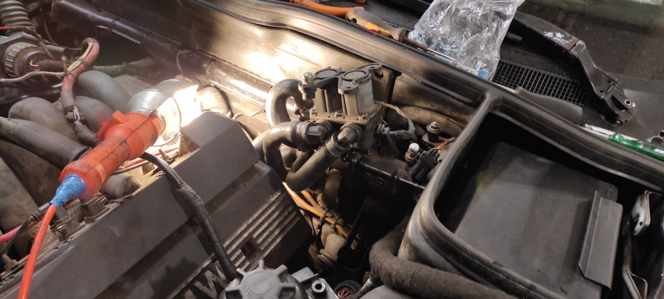

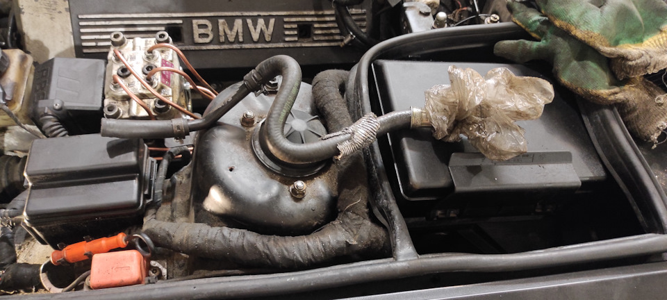

Клапана тоже подключил, в этот раз решил не срезать родную фишку на доп помпу, а замутил переходник на ваговскую фишку

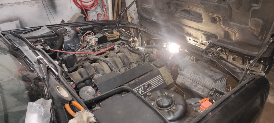

Потом затянул обратку с радиатор в бачiк и повесил и подключил основной расширительный

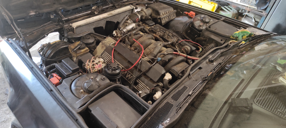

Чуете? Ещё парочка финальных рывков и всё :)
Очень надеюсь, что больше не придется так раздирать руки, я уже заебался :(((

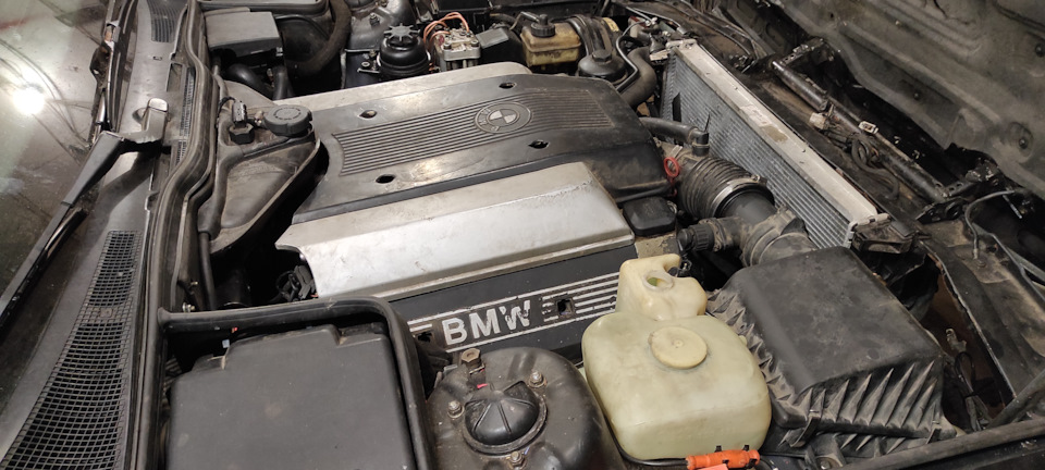

И накинул пластиковую крышку, в жопу, буду гонять с голым коллектором, а то так мотор похож на пластиковую коробку :((
40 минут назад, Bain сказал:
Я походу единственный человек на земле, которому не нравятся крышки на м60)
наверное )

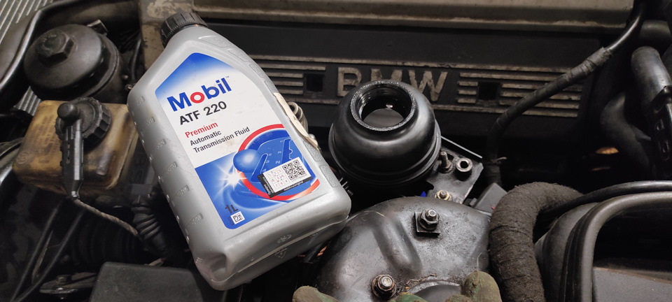

А в этом автомате ебучем нету щупа, куда заливать масло, и какое?)
Как понять, что уровень? Должно назад политься?
В автомате две пробки - сливная и заливная. В заливную херачишь, пока обратно не полезет. Потом надо коробас прогнать туда-сюда и долить (если надо). Я хз, чё лить. Себе Zik лил, но кореш (мастер) сказал, что это шляпа.
Тудой ATF Dexron какой-нить. Производителей на любой вкус, выбирай.

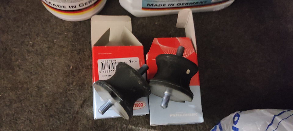

В просветах между моральным и физическим разложением назаказывал дитолей :)
Среди них: рулевой редуктор эмшисятбрат с сервотроником
Очередное спосеба Жеке Шумовичу

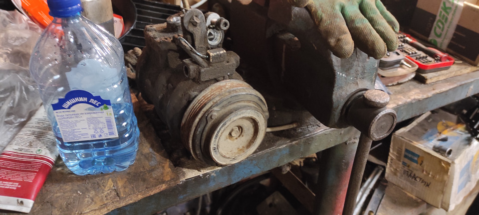

Ещё 2 недели был у Сереги из Балашихи, нарыл у него компрессор кондея от м60, но сразу брать не стал т.к. боялся, что может не хватить денег закончить свап, а щас вроде всё ок, поэтому я решил сразу собрать кондей, что бы после выезда заправить его и забыть, до кучи купил у него стойки под гидру и едц, зачем? Ну прост )))))00))))0) могу и купил кек
Ну и сделал несколько заказов в автодоке, но об этом позже, приехали они только сегодня

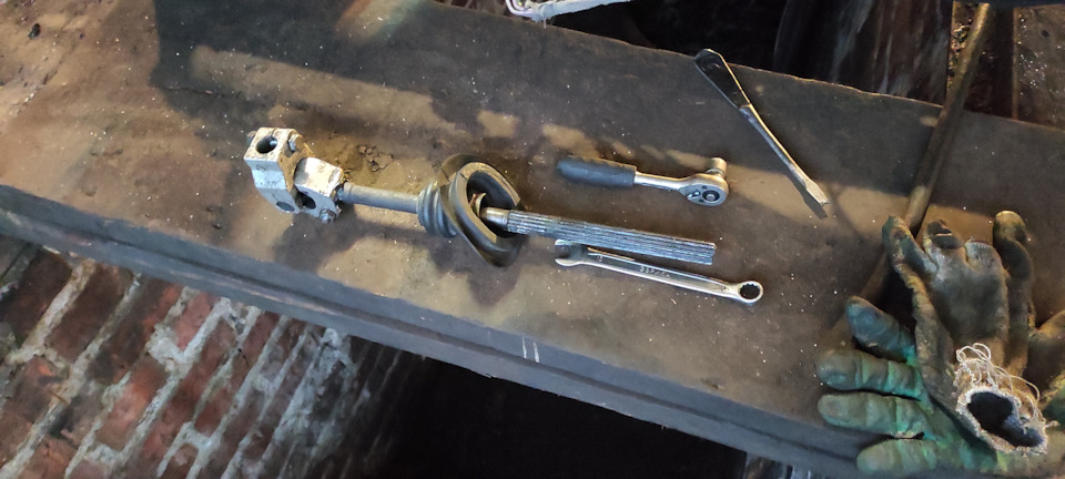

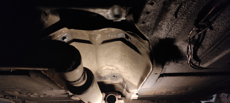

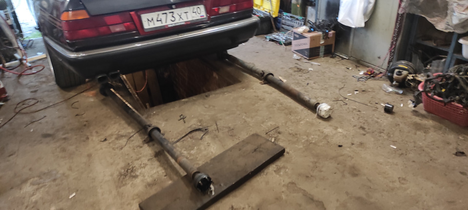

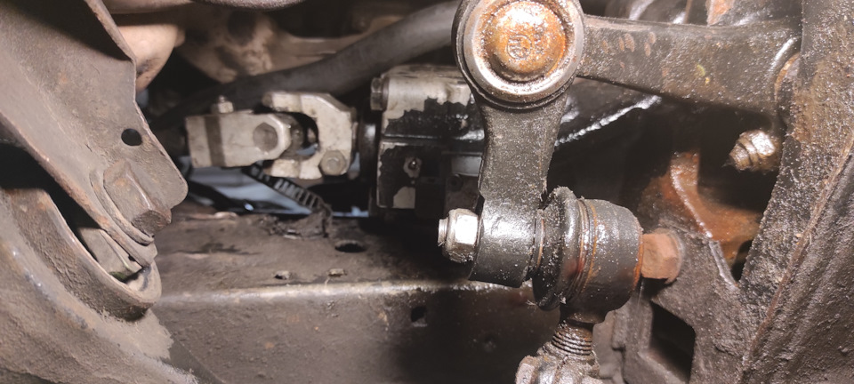

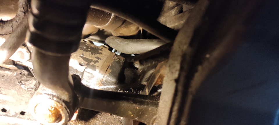

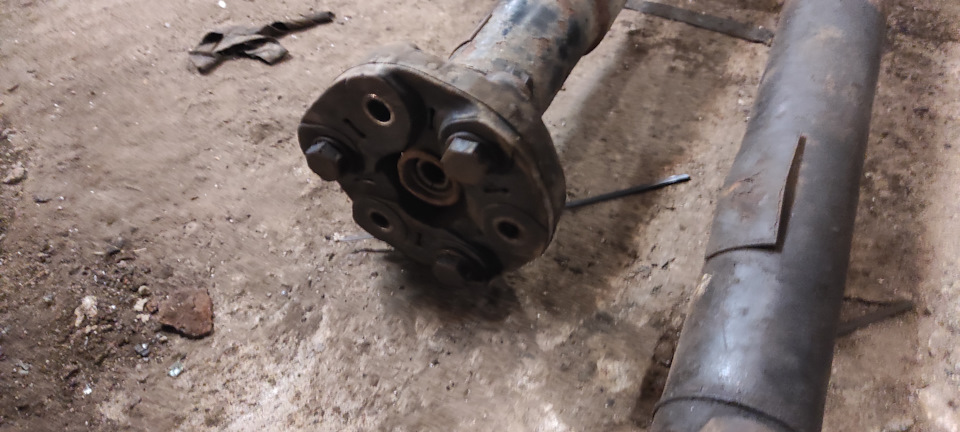

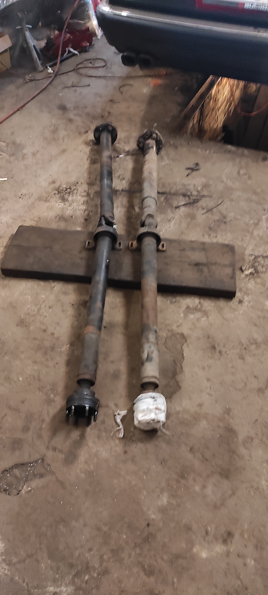

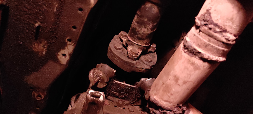

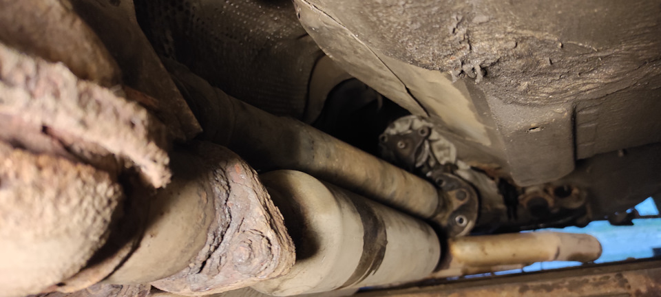

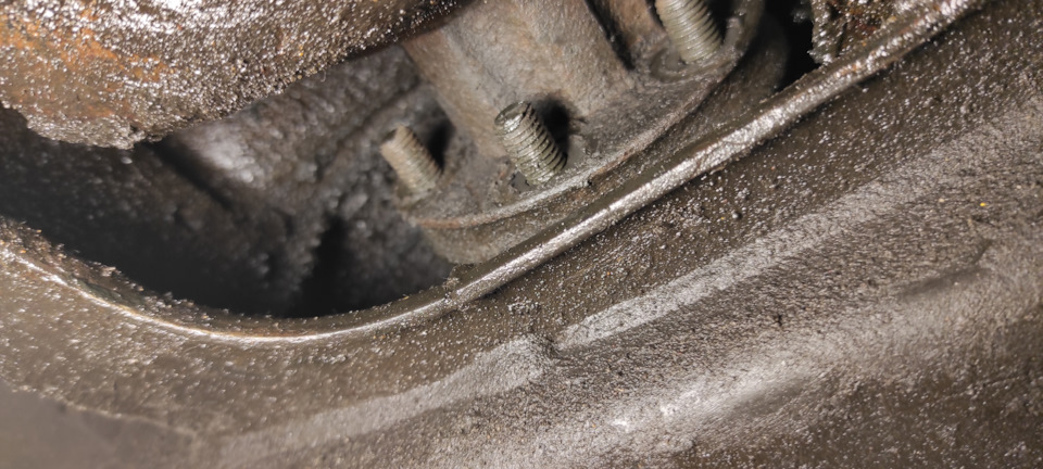

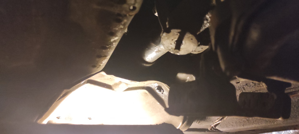

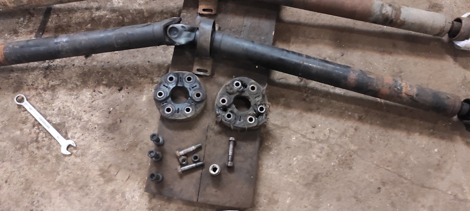

А в гараже я вытолкнул пол машины, что бы встала редуктором над ямой и достал карданы, у меня есть ещё несколько, но я карлан и было лень карабкаться на полки под потолком :)))
Кладу рядом, разница есть, левый от М30+МКПП, правый соответственно от М60+АКПП

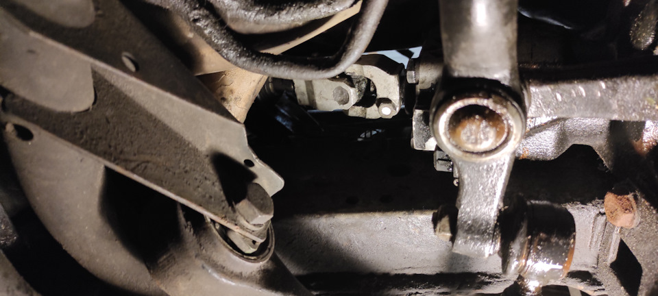

Решил сначала приложить в тоннель кардан от донора, вроде подходит, снял старую разъебанную эластичную муфту и переставил свою свежую ( лемф )
Хм, а он оделся в 210й редуктор, первый привет дохуя экспертам их интернета, у которых фланцы редукторов разные :)
Дальше этот кардан тяу тяу и вроде дотягивается до хвостовика акпп
Выглядит так, что всё должно слипнуться, поэтому сразу прикручиваю кардан к редуктору, откатываю тачку обратно в гараж и лезу мастырить его к акпп, а он взял и примастырился! О_О
Передаю второй привет экспертам из интернета, у которых длина редуторов разливается :)
Преднатяг подвесного сделал, если чего
Потом рылся в куче бутылок и банок в шкафу и нашел атфку, заодно и гур заправил ыы )

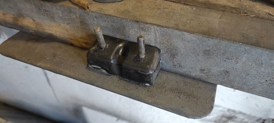

На этом все тяжелые слесарные работы закончились, завтра на гб метнусь за траверсой, её надо поставить и вкинуть в тачку селектор акпп)
