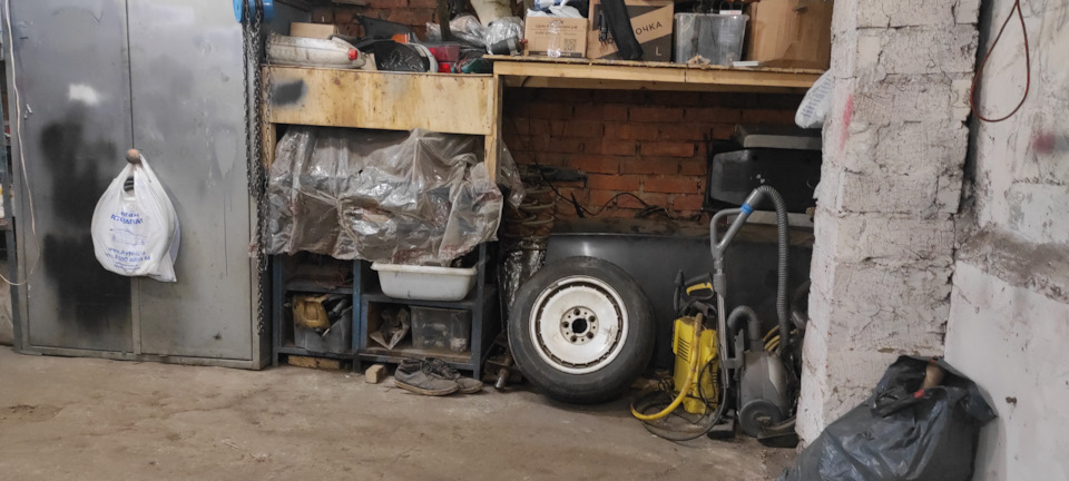

Б-ги! Наконец- то чистота и свобода, я весь вечер разбирался! :)

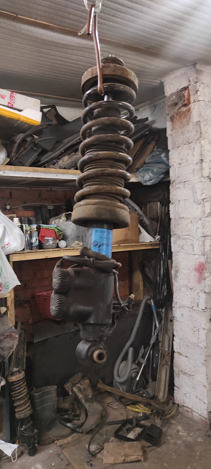

ЕДЦшные гидростойки отпидорасил и замотал, так же поступил и с самой гидрой, хотя её бы почистить от ржи и гнили, но потом :)

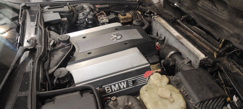

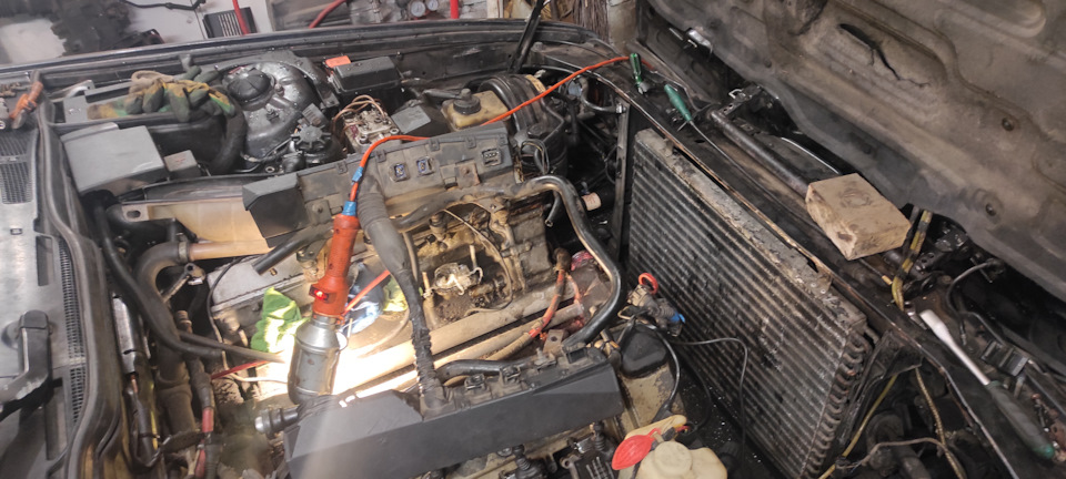

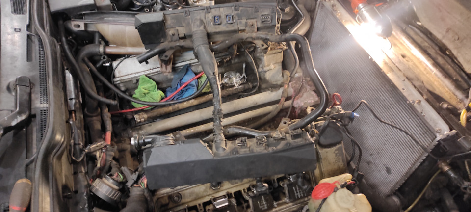

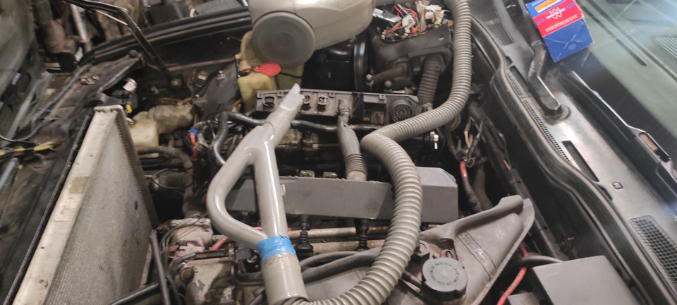

Сегодня заглушил шланг обратки и включился компрессором в радиатор ( кстати, кажется я его взорвал ).

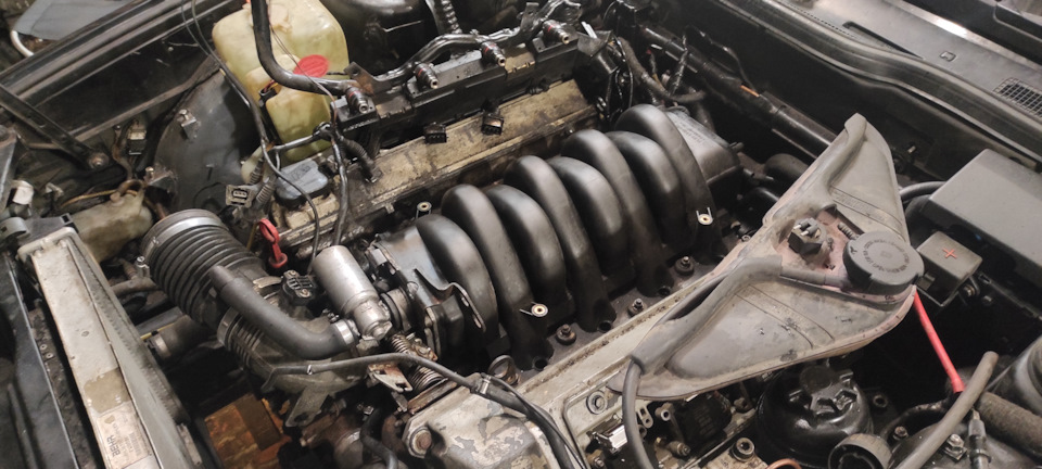

Не без матюков снял впуск, заебался проводку моторной косы разгребать..
Ещё и забыл про третью трубку, которая, как оказалось, была одета наоборот ( тупые пидоры в мотор лазали ) и выгнул её нахуй :((

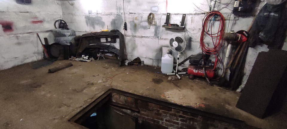

Про открывшийся срач я молчу, комментарии тут излишни, жаль тачка над ямой стоит, было бы очень удобно всё это отпидорасить керхером.
На видео видно, где там лужицы, они рил не могли капать сразу на землю, кхь.

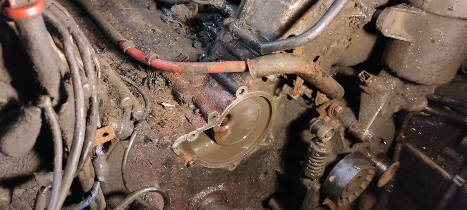

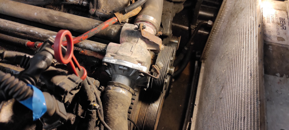

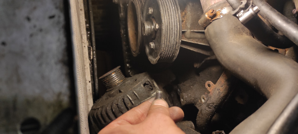

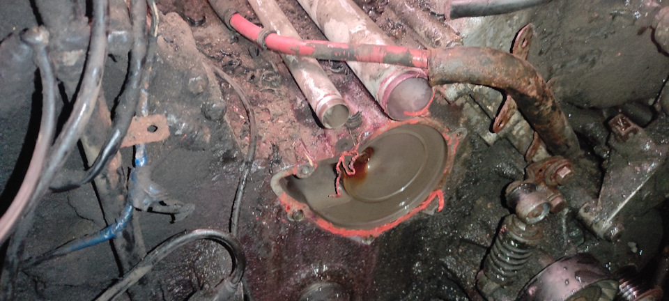

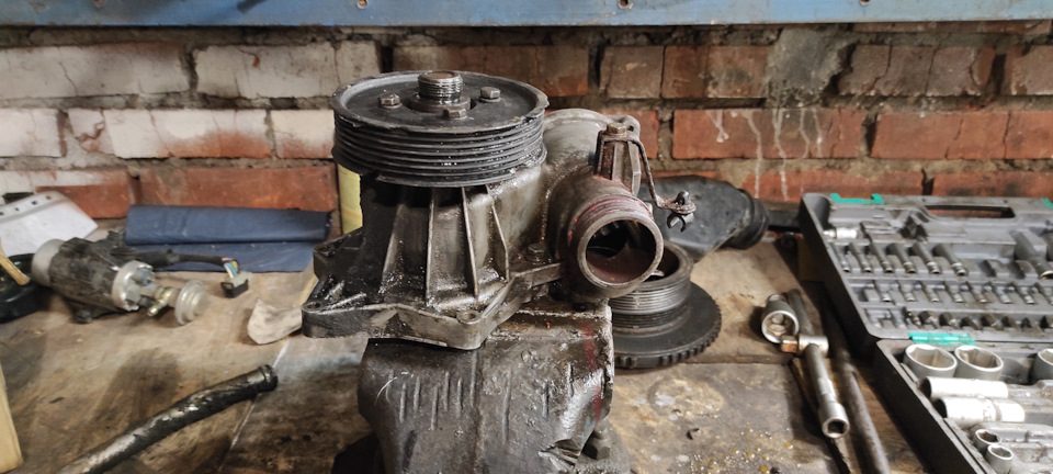

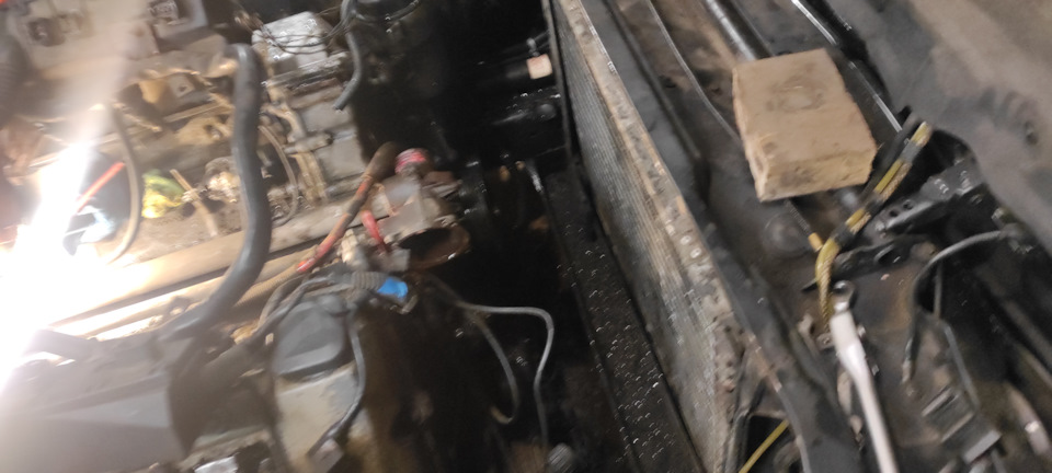

Ну почесал репу и принялся откручивать помпу, а у неё самый нижний болт очень длинный и находится за шкивом коленвала О_О Ебучий эмшисятбрат...Я тот болт накидным с трещоткой покрутил но т.к. он рил длинный- уперся в демфер и оный пришлось откручивать, а туда ничего не влезает т.к. мешает радиатор :(((
Тут плохо видно, но заметно, что шкива уже нету :)

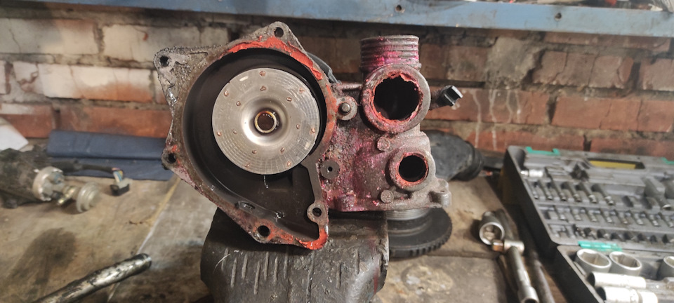

Кстати, помпа снялась подозрительно легко и смотрите, что открылось моему взору, ни одной прокладки :) ))
Тут тоже побывали швайны

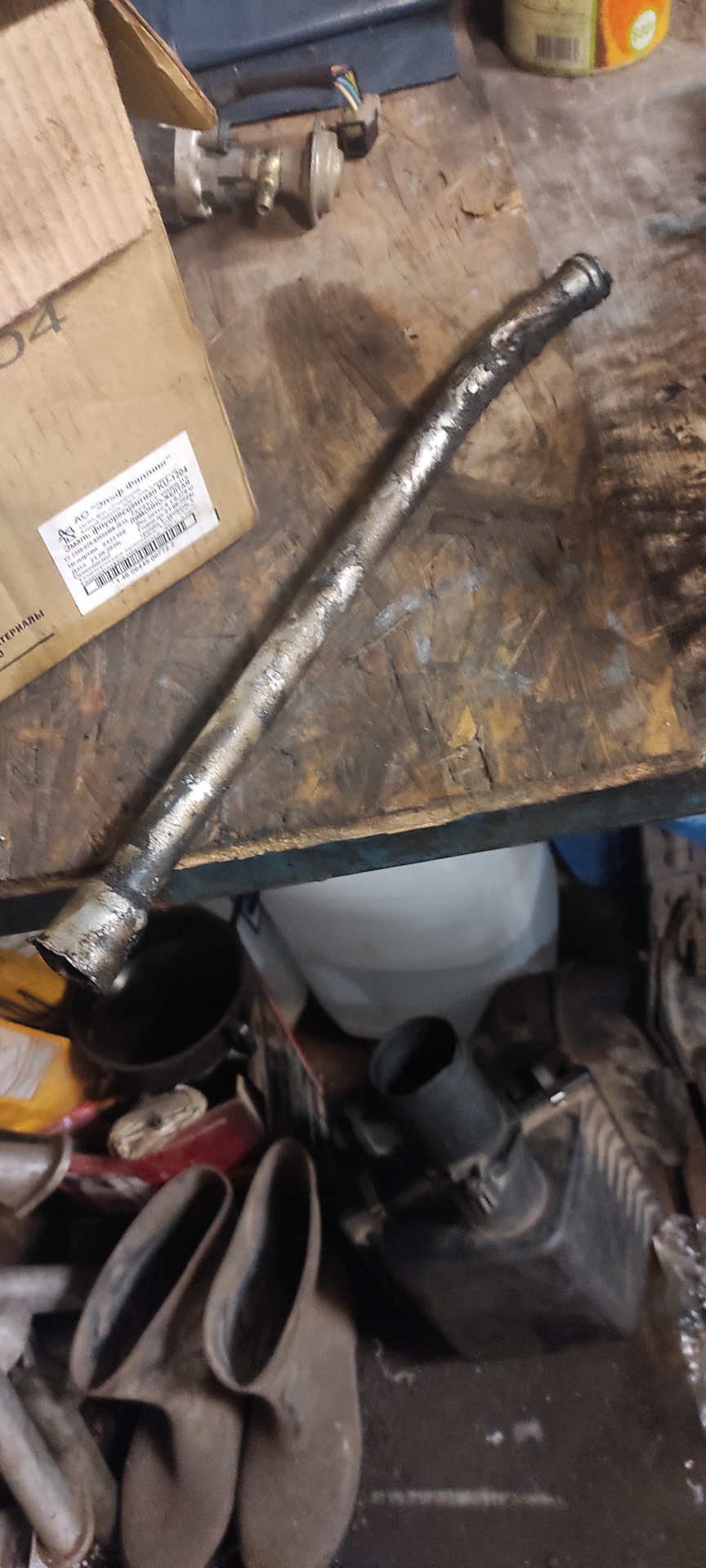

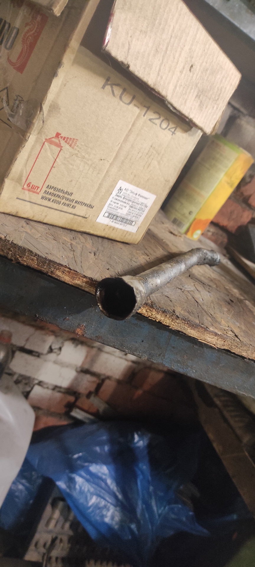

Эту трубку думаю выпрямить старым добрым пиздингом, спасибо хоть колечки сохранились
Помпу и её привалочную плоскость зачистил шкуркой, плюс саму помпу ещё долго продувал и мыл бензином

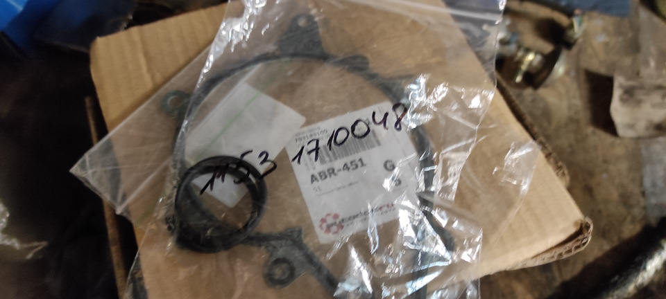

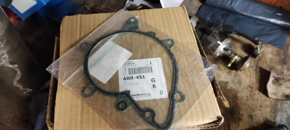

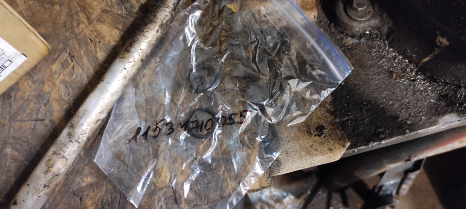

Начал расчехлять кубышку с прокладками
По итогу за один день успел только переуплотнить трубочки и поставить помпу на новую прокладку...а ну и вернул на место шкив и радиатор
В процессе наебнул термостат, поэтому завтра с горящей жеппой придется хомячить новый с прокладкой и дособрать мотор назад, но там тоже есть подводные, я хотел промыть весь коллектор и заменить КВКГ, но об этом уже по факту.
Ром, эта трубка на вентиляцию самая ебаная во всей системе)
Либо бери новую, либо ставь туда маслостойкий шланг на хомуты, как я делал на всех своих м60
Только что, Bain сказал:
я это уже понял ) а трубку ты выводил куда или так же в мембрану пёхал?
Сначала заглушил квкг в коллекторе, а с бошки сделал на улицу вывод, но потом просто внедрил кусок шланга вместо трубки и восстановил вентиляцию.

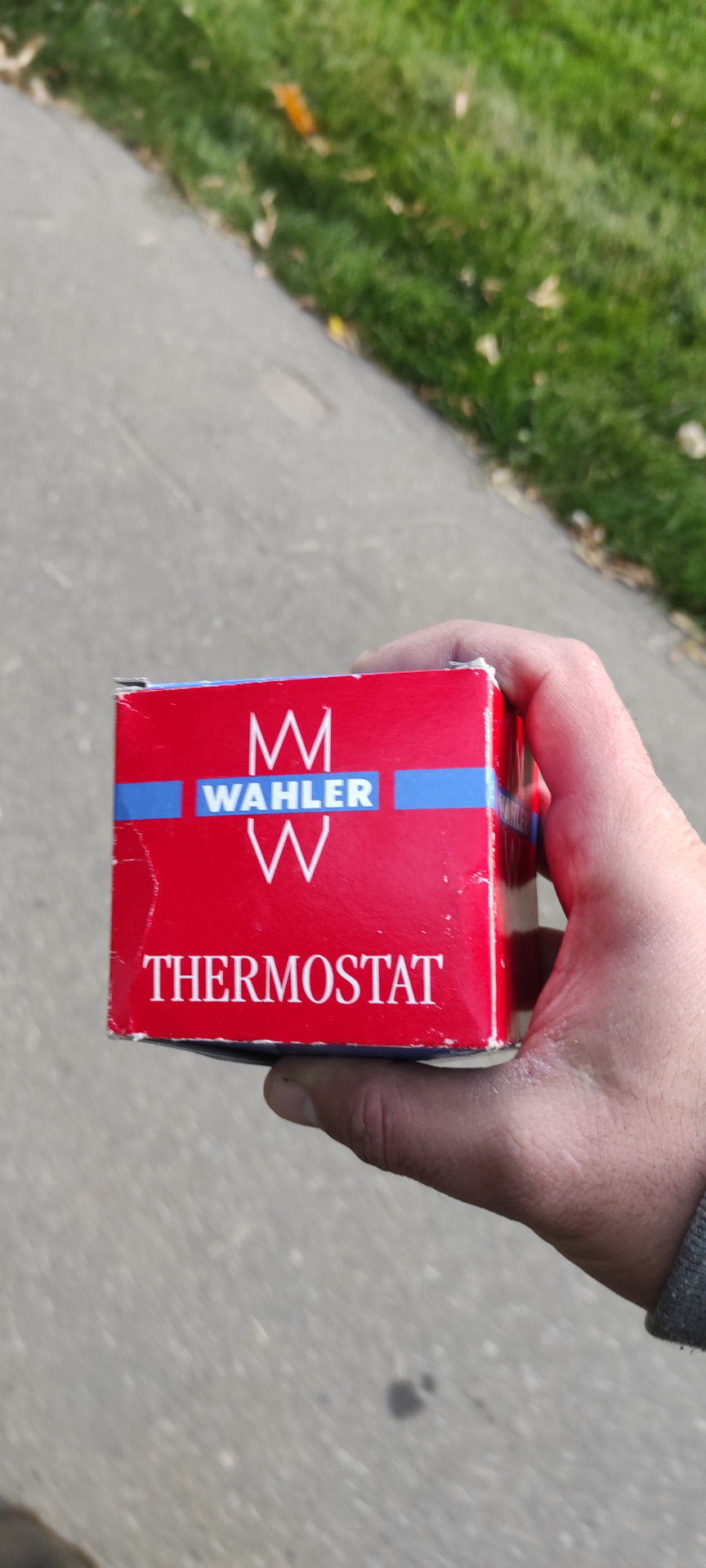

Хотел всё сделать ещё в пт, но не смог из- за экстренного пиздеца на работе, помирал там с 8 утра до 8 вечера, но в перекурах нашел, где есть термостат и сегодня метнулся за ним

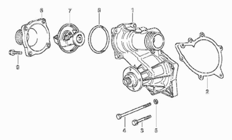

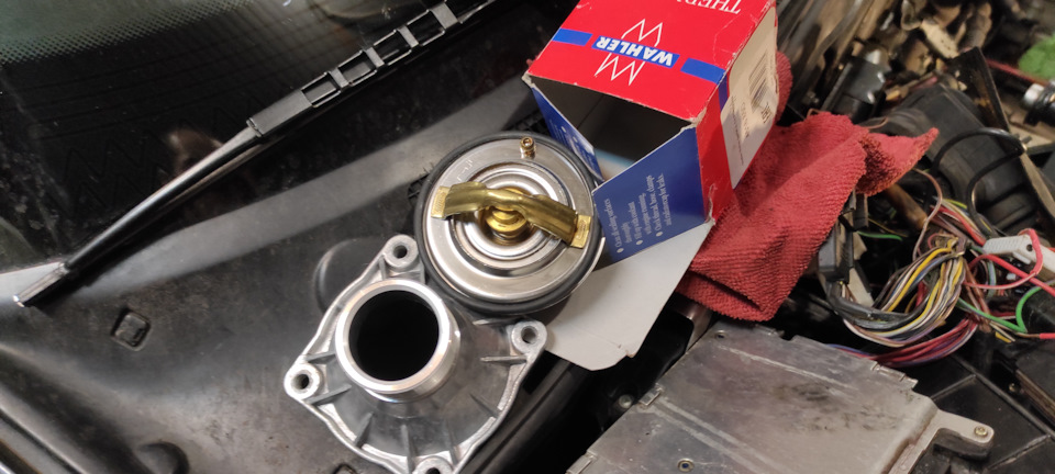

Сначала не мог вкурить как правильно всё собрать, но открыл етк, там такой порядок деталей:

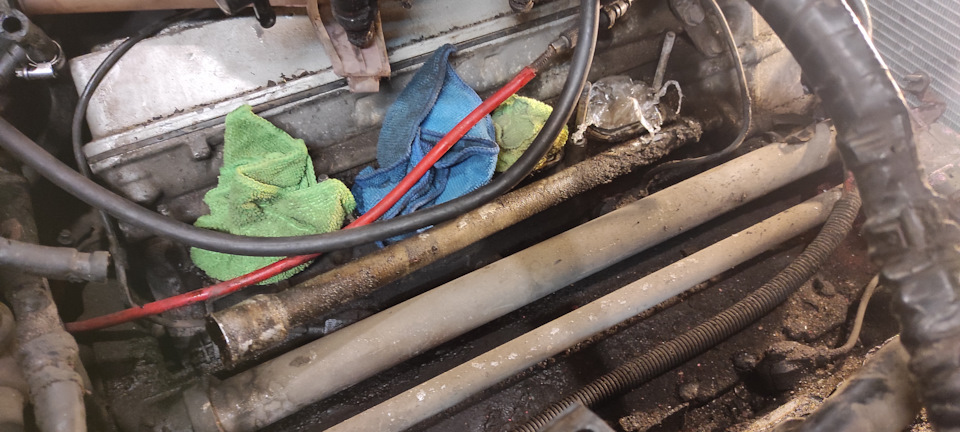

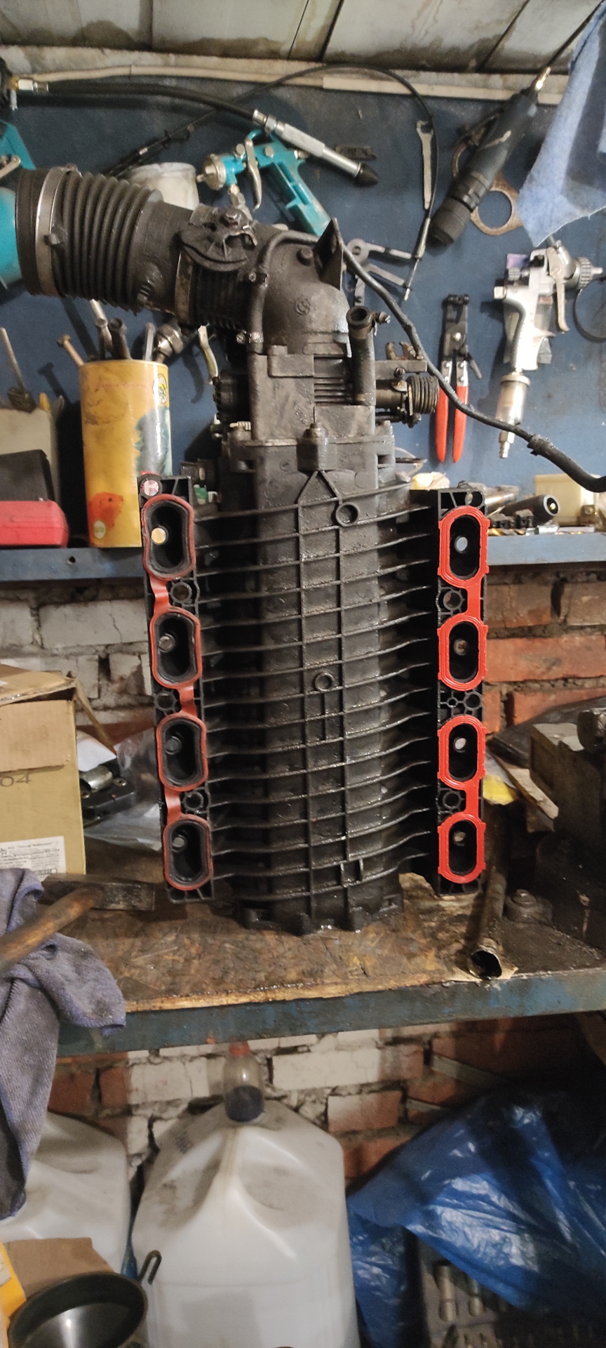

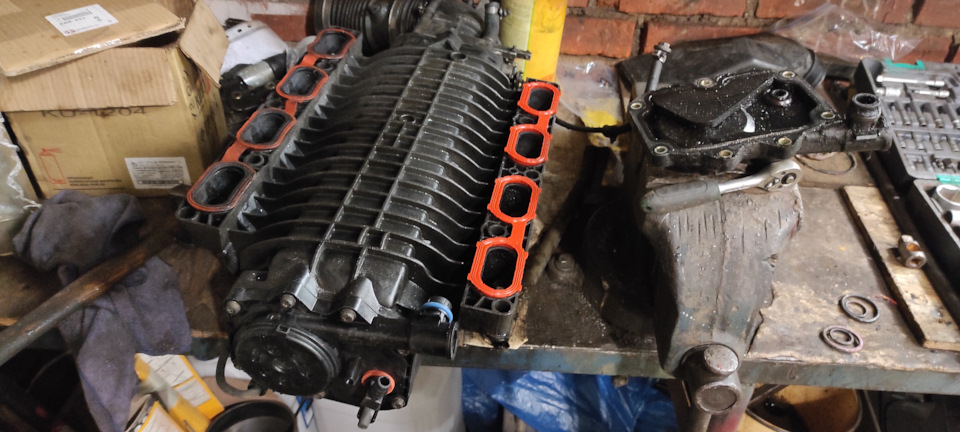

Взял коллектор, отпидорасил его керхером, а то он был просто тупо весь в сталактитах говна и масла, резинки новые поставил, но не нашел уплотнителей на вторую сторону, походу тупанул и заказал только одну сторону :(((
Выбрал лучшую из старых и вернул её на место
Хотел заменить ещё и резинку дрочельного узла, но чёт он не пожелал откручиваться, а я не пожелал воевать потом с сорванными болтами, пидорасы- фашисты присрали их на торксы, зато заменил КВКГ с его резинкой

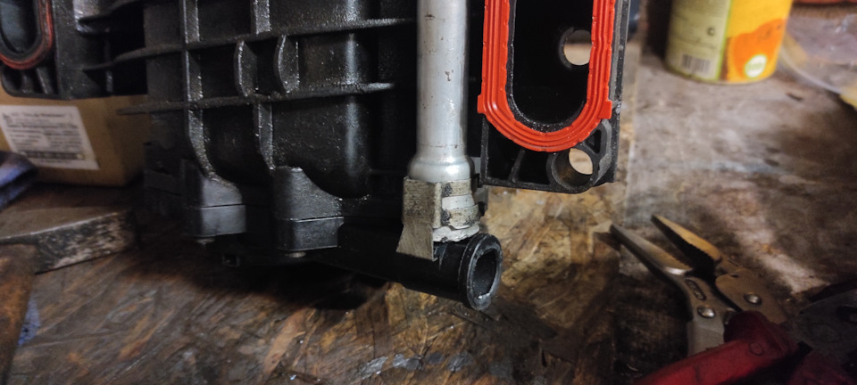

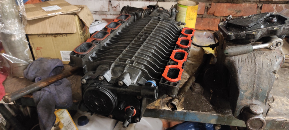

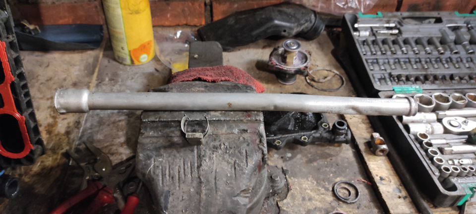

Отпидорасил и откувалдил, плюс помучал на тисках ту трубку вентиляции картерных газов
Даже сходу сообразил как её напялить

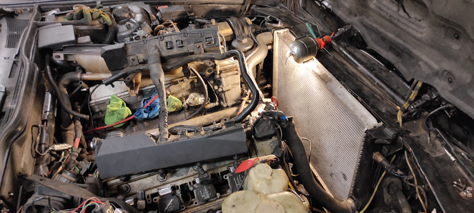

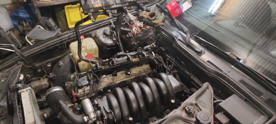

Ща не смейтесь, я почистил всё вокруг колодцев, куда кладется коллектор, а потом зассал, что даже не смотря на затычки туда могло что- то упасть и пропылесосил их :))
А после пылесоса пизданул в каждый компрессором, после чего, наконец- то уложил коллектор на место
И почистил/продул форсунки, что бы не пёхались по говну
Но не успел всё дособрать, свет вырубили раньше

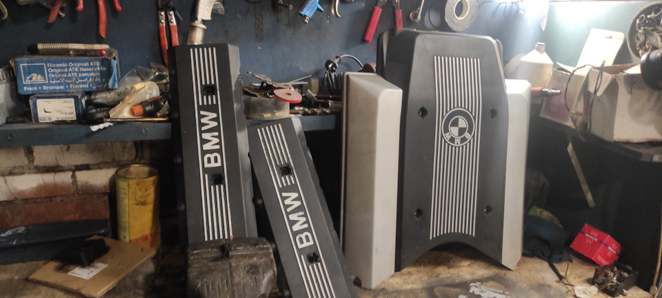

Надо будет обратно собрать ЭБУ бокс, вообще зря я его открывал, это было вообще не нужно :)
Радиатор обжал по совету дядь Артёма, надеюсь не будет ссаться, а то жалко его, хороший был добряк :)
Кроме озвученного завтра надо будет спаять на место провод возбуждения гены, а то я его порвал коллектором :)

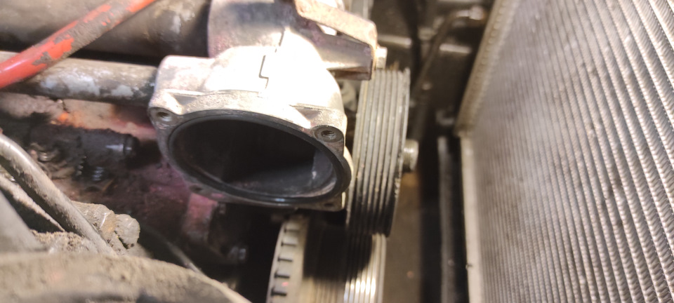

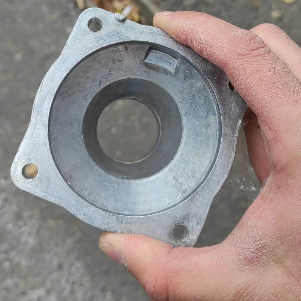

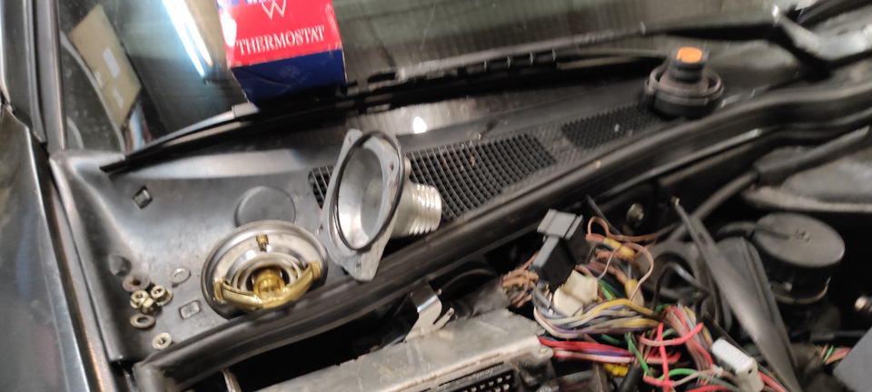

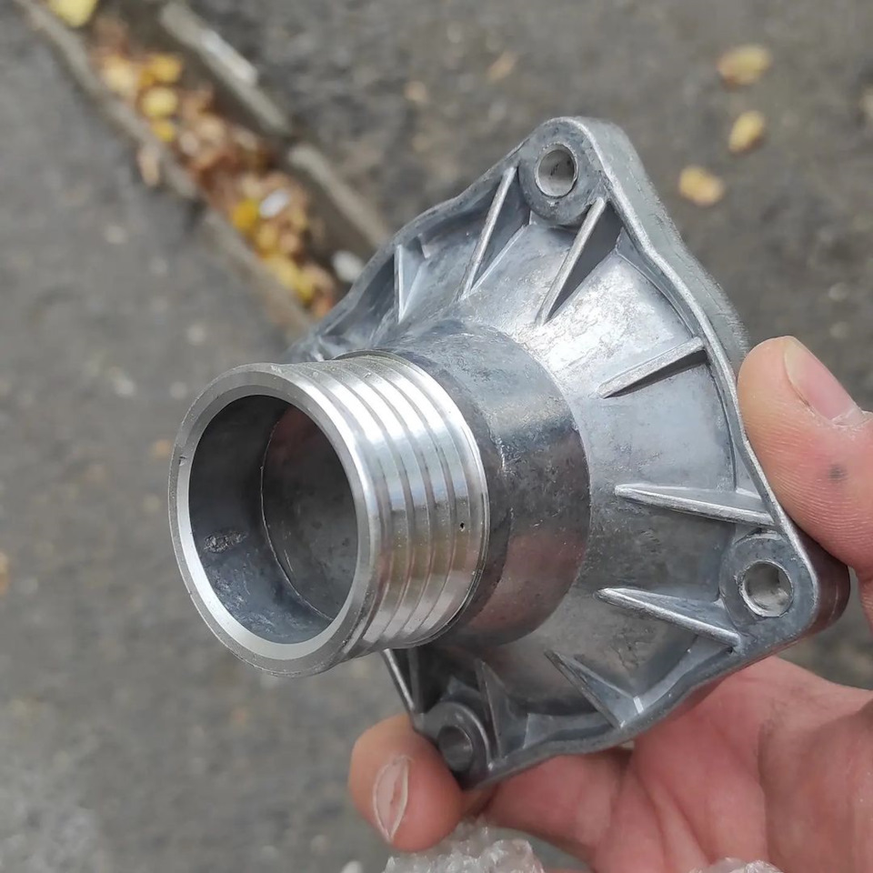

Ну и по итогу я заливаю воду и она вытекает со стыка корпуса термостата и той железной жопки :((( Завтра придется что- то с этим решать
Привет Ромарио!
Я понял твою ошибку в сборке термостата, в ЕТК резинка нарисована не корректно, она должна стоять перед крышкой, после термостата и обжимается крышкой. А так получается ты обжал сам термостат и нет надежного уплотнения, по этому и течь)))!
В 19.09.2021 в 08:27, ap-bmw сказал:
Кстати да,спецом даже глянул как у м50 и м51,у всех резинка в крышке... Может м60 своего рода "белая ворона" в этом плане и у него должно быть именно так,как нарисовано,хз?:unknown:
PS Я просто в ахуе от соотношения с прежним прайсом и особенно с последним взлётом цен,пздц( В году наверное 12 али 13-м,на точно такой же термостат сменил штатный бехр,но отдавал тогда не более полрубля за этот сраный вахлер,честно:aa3: И лежит вот сейчас не у дел штатный термос бехр несчастный,абсолютно рабочий,ибо грев был из-за гбц,точнее его пробитой прокладки)
Когда всё уже собрано разбирать его та ещё дрочь, но @ap-bmw оказался прав!
Сначала вкладываешь термостат в корпус, потом на него напяливаешь кольцо и закрываешь крышкой
И тут уж перебрав всё это я заливаю воду и всё хорошо, но тут- то и начинается самый настоящий сатанизм, ад и Израиль!

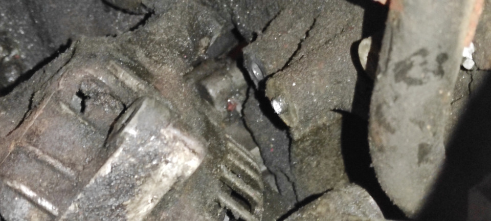

Пока я ворочал коллектор я оторвал провод возбуждения гены, причем прямо вот от клеммы, поэтому гену пришлось открутить, что бы добраться до его жопки, но что бы его выдвинуть наружу надо открутить масляный фильтр от мотора и снять натяжитель с обоими роликами и тут, конечно же, ебнул самый важный болт
Но это не страшно, я уже заказал этот болт и недостающие прокладки.

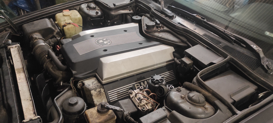

Вместо сломанного болта прикрутил очень похожий от коробки какого- то мерседеса, в итоге собрал всё и мотор на хх работает на 500 оборотах и трусит его :((((
Я точно ничего не забыл, поэтому жду прокладки коллектора и молюсь, что проблема в них.
Вот так невинное желание заменить два колечка вылилось в 3 дня боли и мук, я уже давно забыл каково это, обслуживать кривые агрегаты, которые никогда не видели нормального обращения, всё закисшее, ссытся, срётся, дрыщет и доставляет проблемы. В пизду, закажу ещё новые датчики детонации, что бы потом туда уже не лазить совсем.

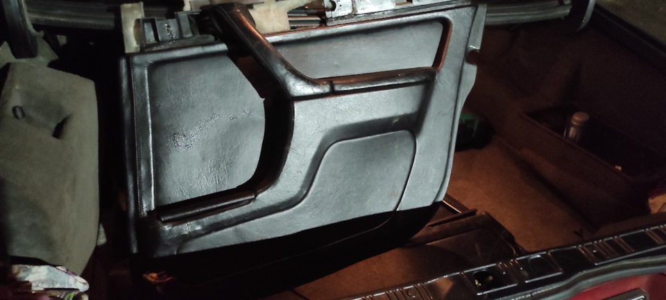

Кто ж так извращнулся над стеклоподъёмником))))? Чем дальше общаешься с нашими некрухами, тем больше узнаешь глубины рукожопства и крининизма людей их имевших((((...
2 минуты назад, ap-bmw сказал:

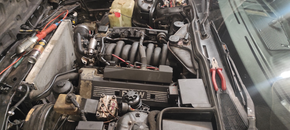

Вчера добил прокладки коллектора, картерные газы выбросил на колокол коробки, думаю на кончик надо какой- нибудь фильтр посадить, гавной ваняе
С КВКГ поступил максимально просто, взял старый ( новый в кубышку ), запаял на нем сосок, на который одевалась трубка картерных газов и завалил герметосом, что бы надежно было.
Тачка в итоге завелась, но держала высокие обороты, я посмотрел на дрочель, а это тросик зацепился за топливную рампу, кек :)

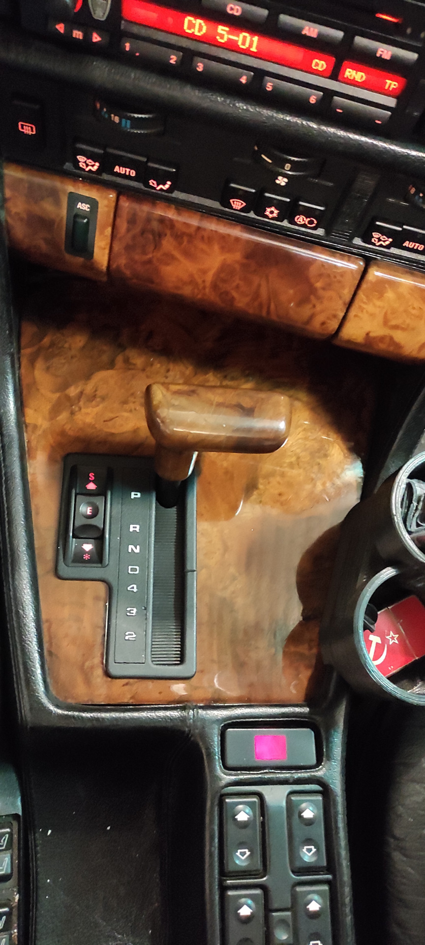

потом поеха и не понял прикола, автомат щелкает передачи только в отсечке, снял клемму с аккума и 20 мин подождал, но эффекта не дало никакого, тогда чисто на обум поменял местами фишки на дрочель ASC и ДПДЗ, это помогло, теперь всё.
