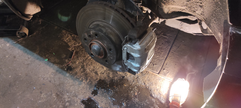

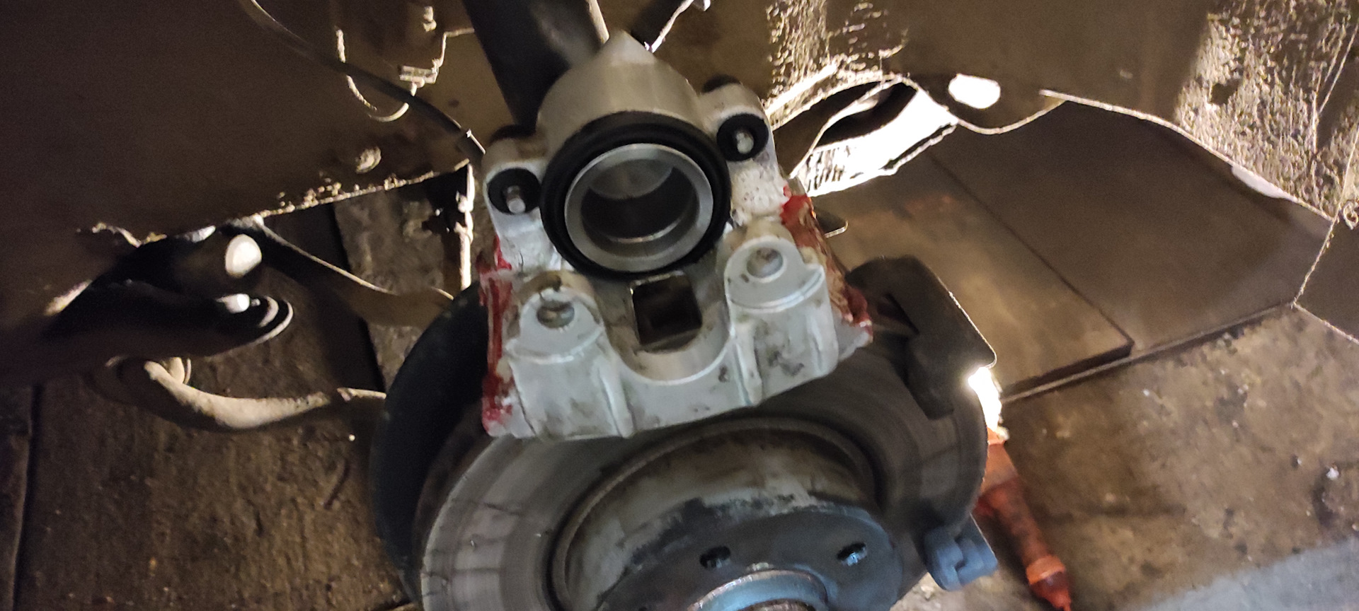

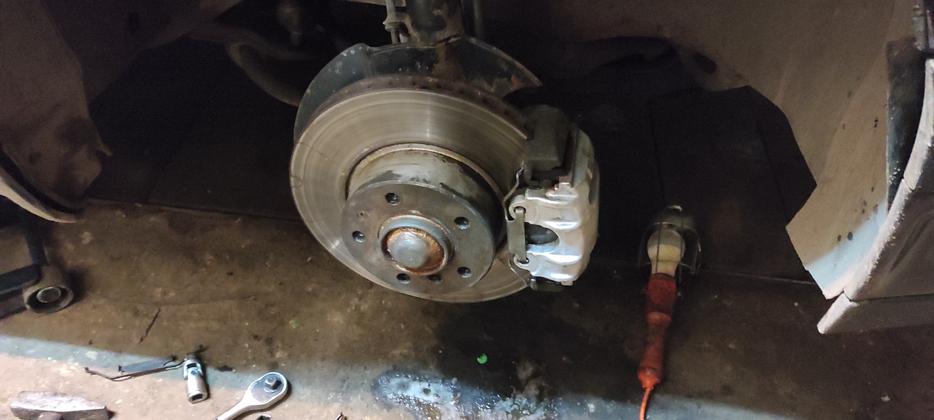

вчера обновленный суппорт прикрутил...пока тормоза качал он дриснул, вытащил его, а там почему- то манжета не держится на канавке в поршне и проходит её наружу, выворачивается и вот...
Скрутил его и поставил обратно временный, закажу другую манжетку, одену её тогда компрессором, может растянул слишком сильно или надорвал где..
Перекачал тормоза и думал проехаться кружок по гск и проверить тормоза, завожу, воняет бензином сильно, и если присмотреться, то видно дым над мотором...ну всё, думаю, наверное подачу и обратку на рампу перетянул и срезал хоботы, или не дотянул, скидываю с мотора крышку и вижу фонтанчик бензина над 1м цилиндром

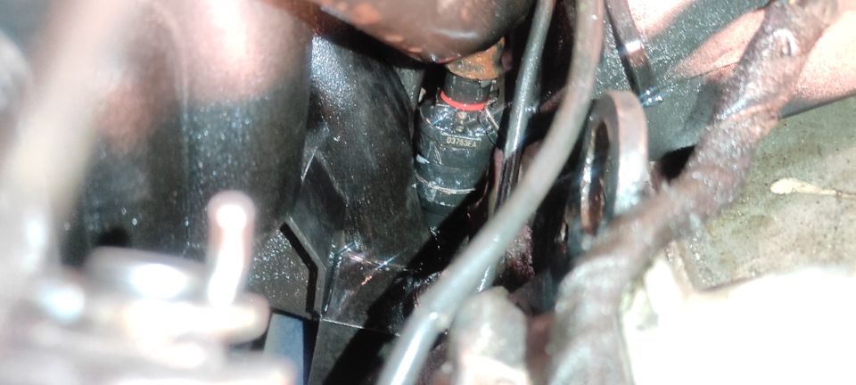

Бомблю впуск, вытаскиваю эту форсунку, а там краешек уплотнительного кольца срезало...меняю его, ставлю всё назад, завожу ещё раз, вроде всё ок, даже  мотор стал работать ещё лучше!
И начинаю осматривать форсунки, вторая мокрая какая- то, вытираю/выдуваю, она опять мокнет, через уплотнитель давит бенз и она как обоссывается..ну тут я уже такой
Сегодня буду опять взрывать..
У меня так на 34 было. Ещё и маслать приходилось стартером после постоя, тк давление в рампе уходило

з.ы. сегодня зашел, перебрал рампу, опять, ту ссущуюся форсунку переуплотнил, теперь всё ок, движок работает всеми цилиндрами, я счастлив :)

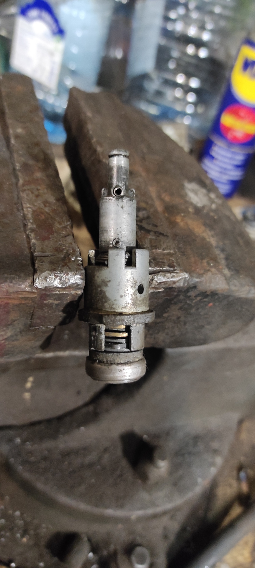

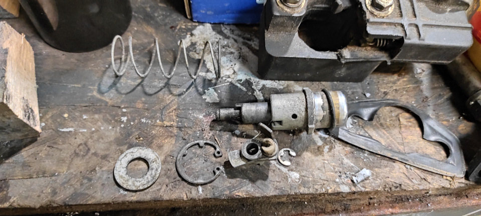

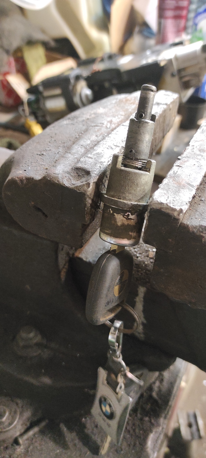

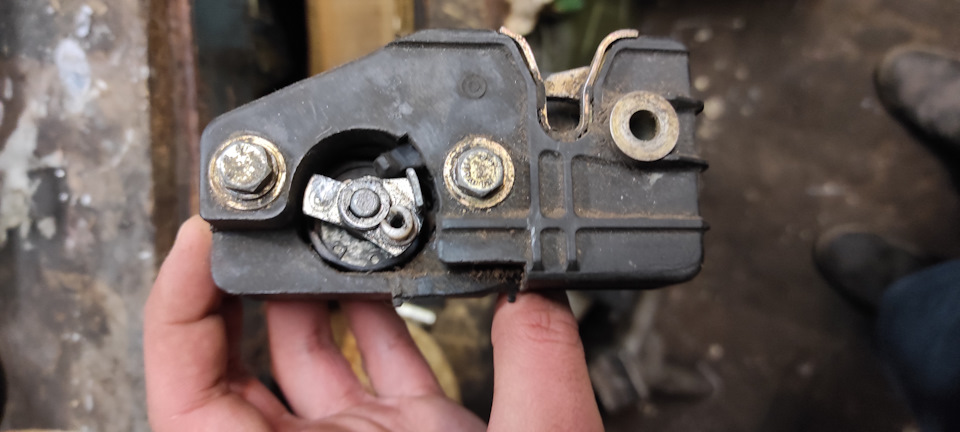

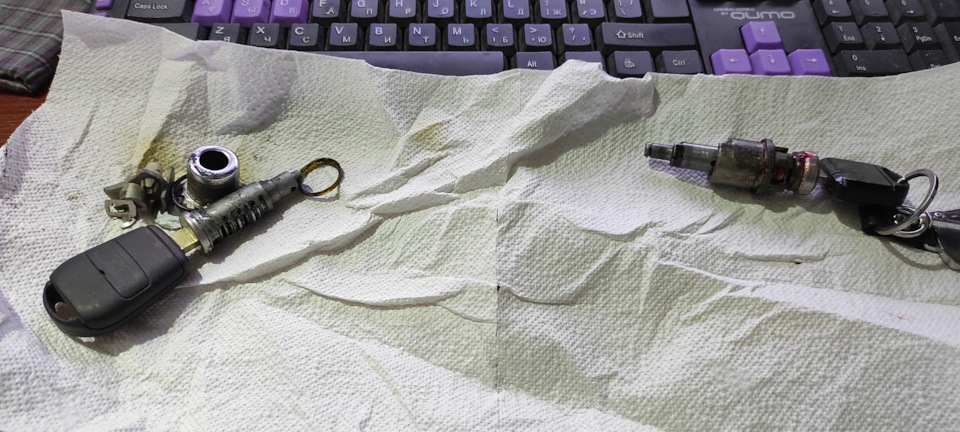

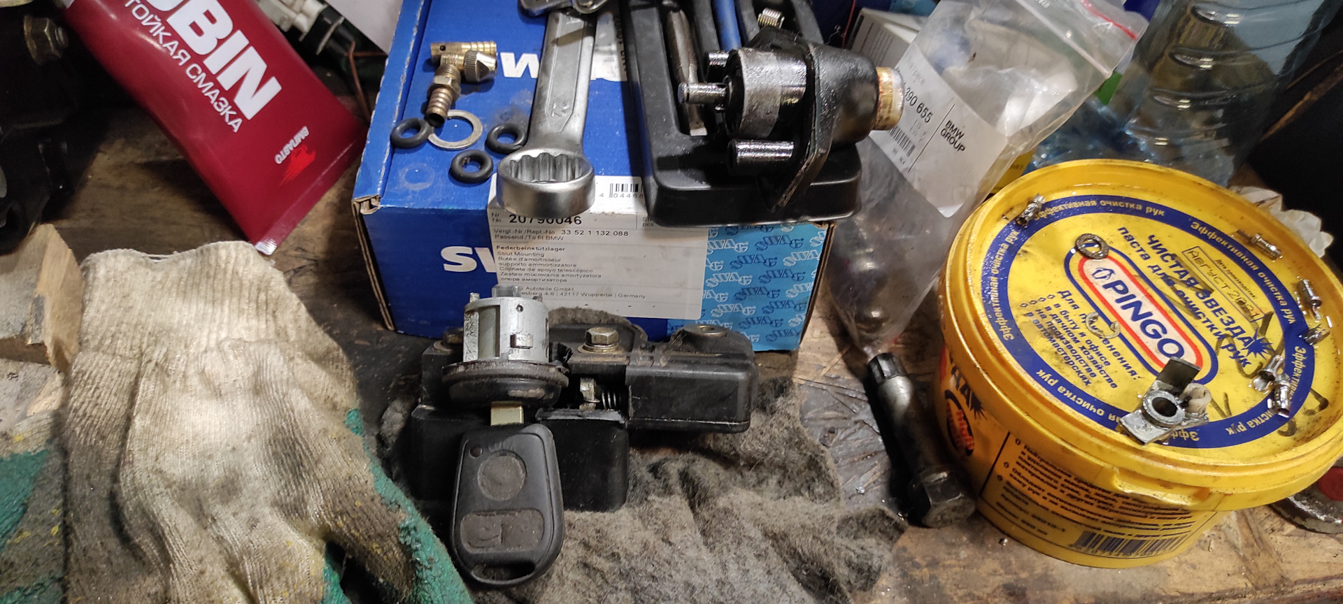

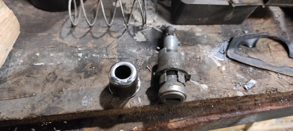

и вот стою, под руку попался купленный ранее замок двери, подумал, что можно его поставить, но что бы наверняка дверь отлично закрывалась, не срабатывал цз, когда дергаешь ручку, надо и внутреннюю дверную ручку заменить, она как раз приехала отличная с комплектом под один ключ, но тогда нужно ставить и личинки...а задняя другая...взял запасную личинку багажника

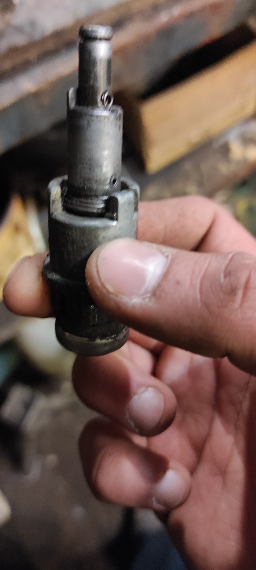

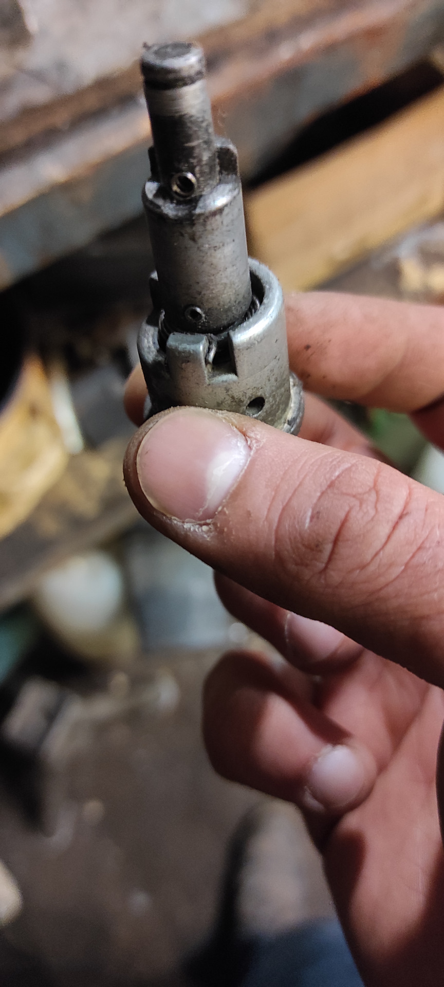

Всё дотошно фоткаю, что бы потом не забыть как собирать всё назад, в самой верхней точке лапка, которую дергает актуатор ЦЗ сидит на стопорном кольце
а под ним можно заметить пружинное стопорное кольцо, по сути, если снять их оба, то личинка почти полностью развалится
Но лучше придерживать верхушку, а то выпрыгнет, там под большим стопорным кольцом шайба, а под шайбой довольно сильная пружина

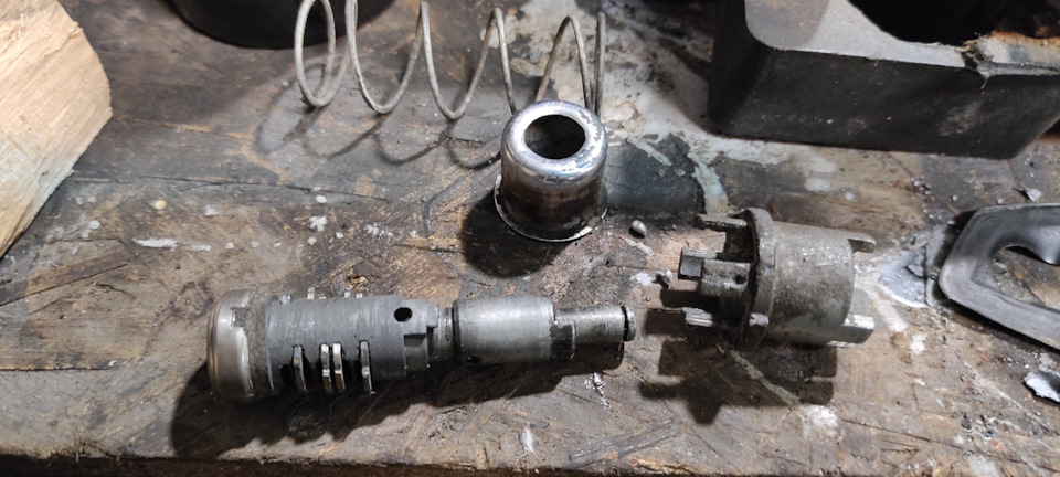

"Холостое" положение личинки
Самый верхний колпачок поддевается тонким шлицом и потихоньку стаскивается наружу
Дальше нужно стянуть эту оправку с буртиком
Для этого поддевается пружинка и тело личинки можно вытащить из оправки

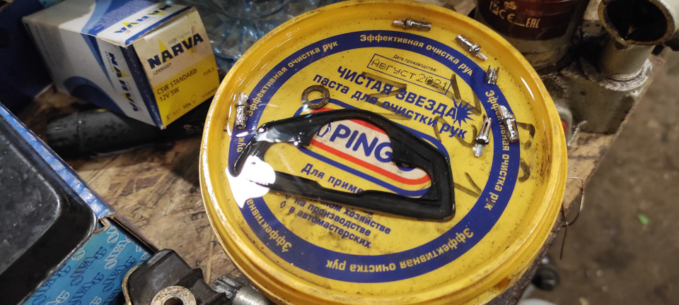

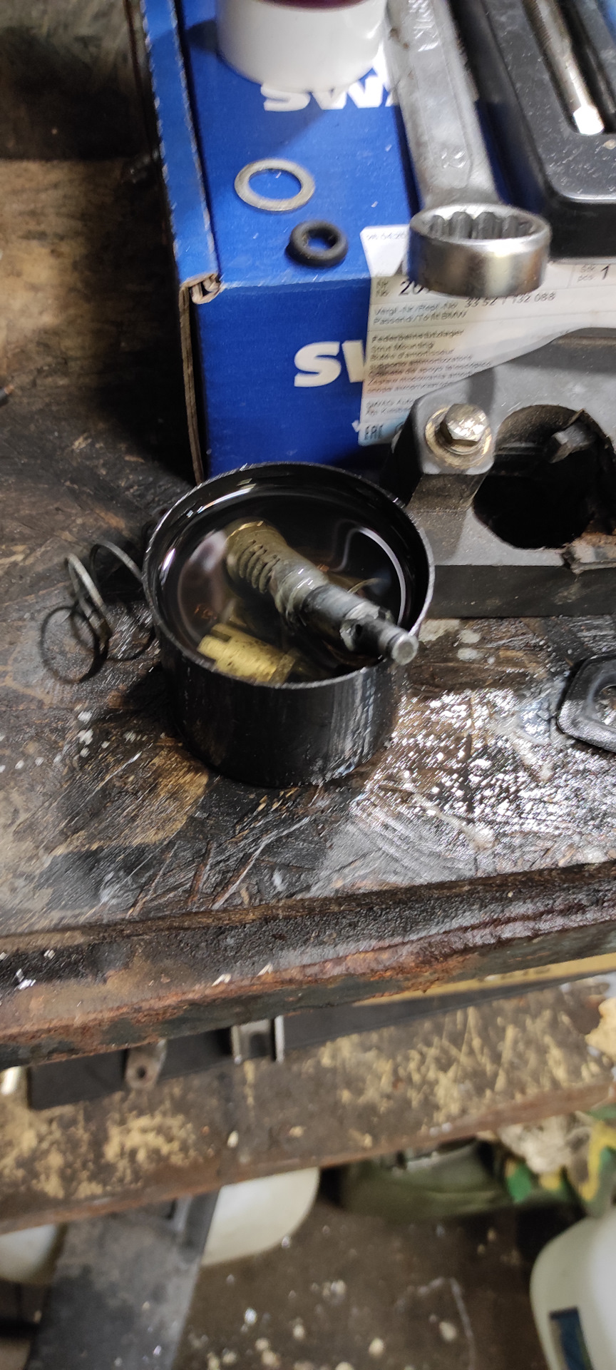

Все внутренности личинки кинул откисать в керосине
А резинку в силиконе
Пока пусть маринуются, а мне нужно поискать новый оригинальный набор сухарей, перебирал личинку в 2020м году и с того раза их целый ворох остался...был уверен, что они дома, но на всякий случай поискал по машине и гаражу, не нашел, дома тоже не нашел, сук :)
А сейчас он стоит 9к и не факт, что привезут, надо будет завтра весь гараж перевернуть вверх дном, но найти ремкомплект :)
Странно, но ремкомплект личинок не нашел и в гараже, посмотрел везде, где он мог бы быть...но нашел дома свою старую личинку, которую я вытащил из ручки вместо собранной из новой ориги...
Высыпал сухари и удалось собрать её под предполагаемый новый ключ :) осталось прикрутить к машине и посмотреть, по идее работать должна...но там всё не выйдет прям сразу т.к. я отдал железную рамку замка в покрас :)

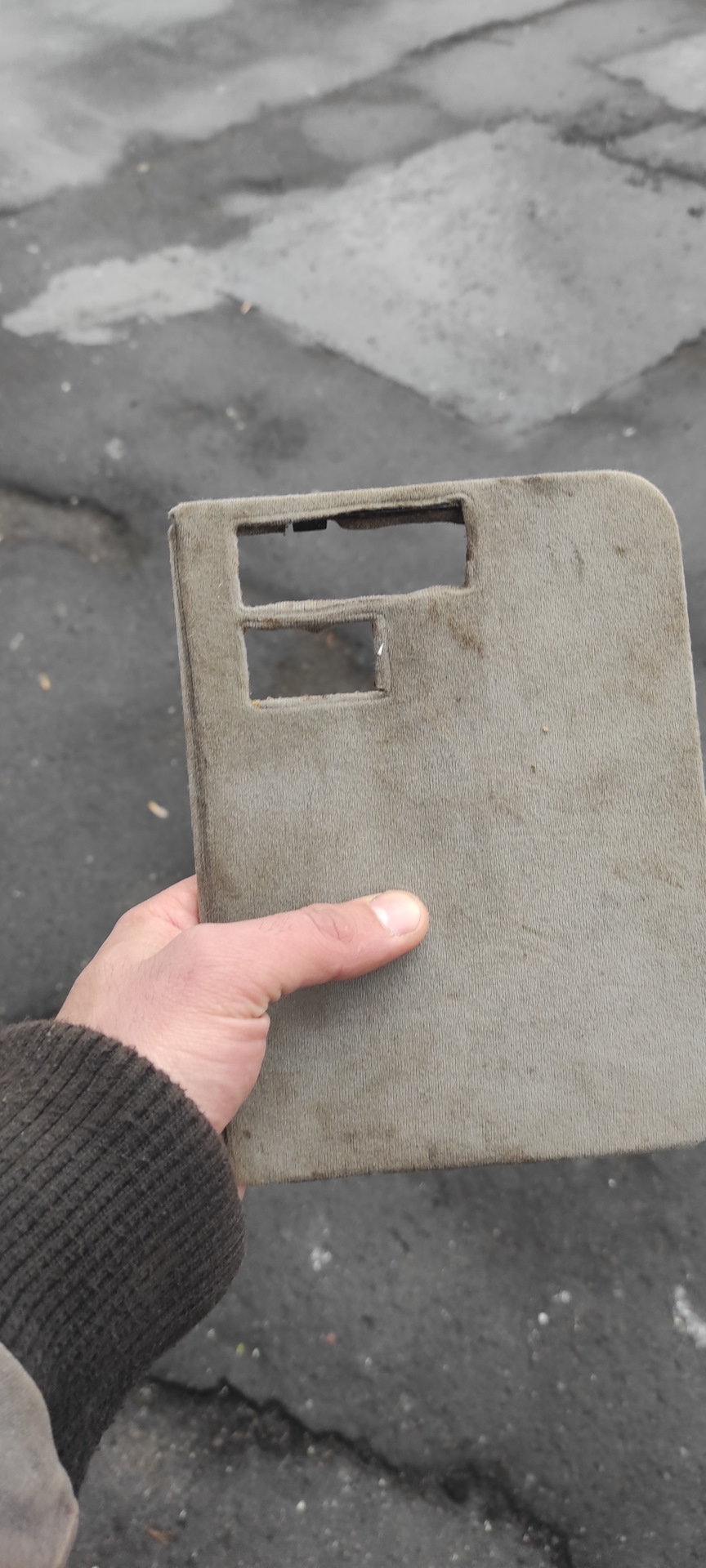

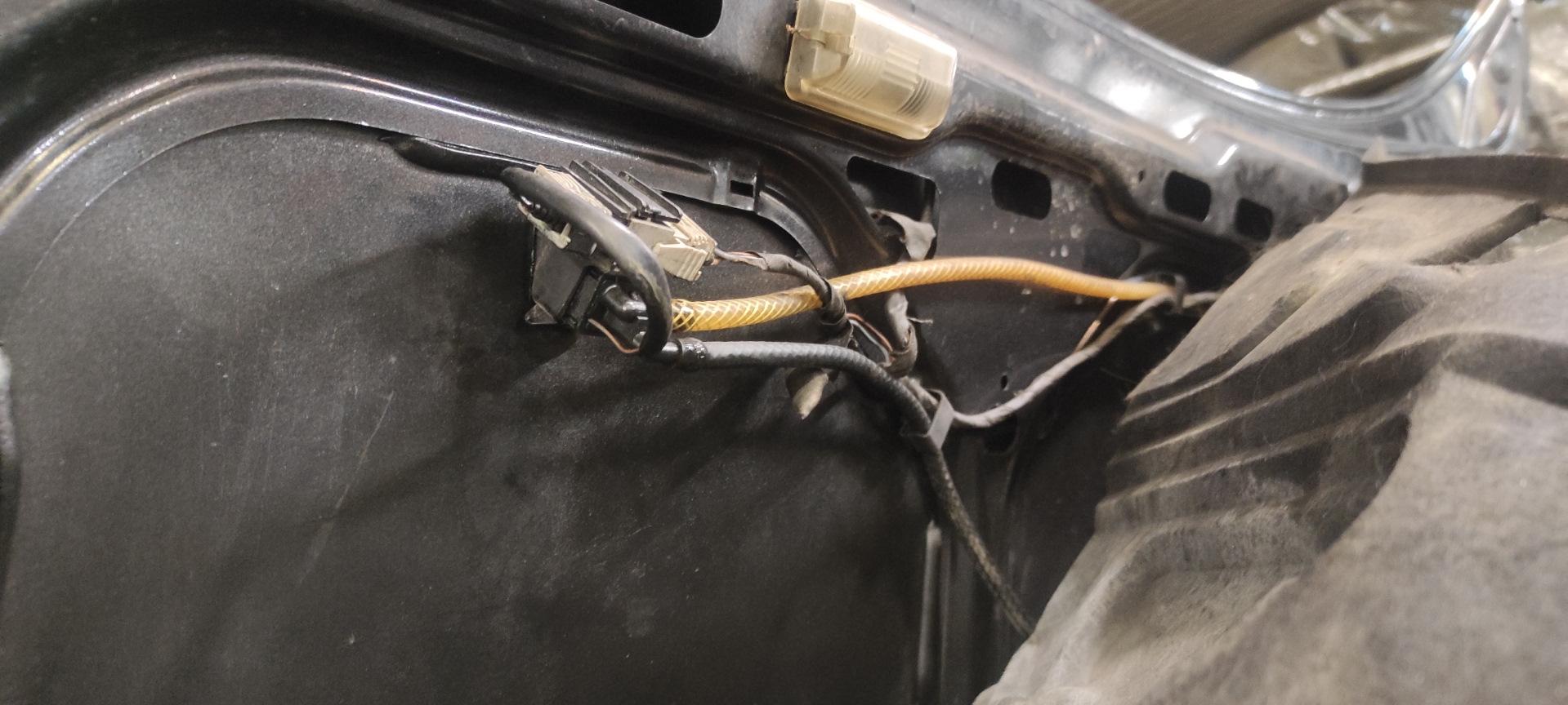

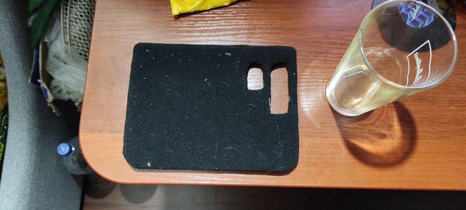

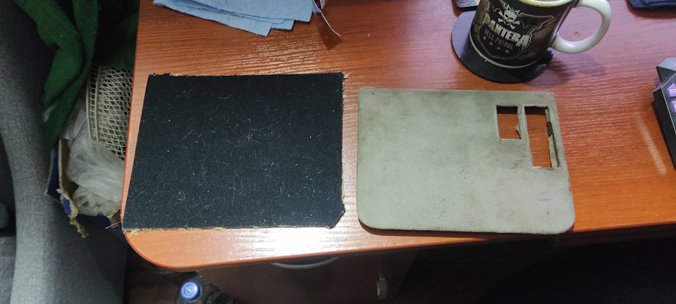

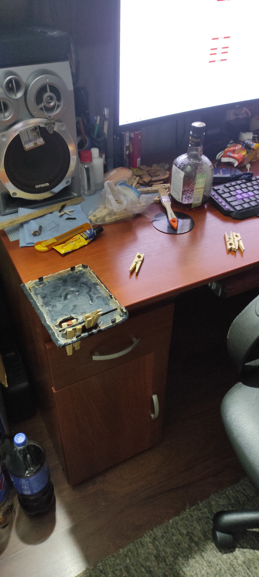

Пришла другая площадка кнопки люка, хорошо, что ещё тогда, много лет назад купил очень много копровелюра, его теперь тупо нигде нету...правда на нем коты когда- то успели полежать :(
дырдочки под кнопки разопрутся самими кнопками, шерсть почищу на досуге

з.ы. так ну шо, площадку почистил, примастырил, держится хорошо, отлегло, а то не очень нравилось ездить с отваленной, сразу ощущение какое- то мерзкое, что едешь на некро рыдване

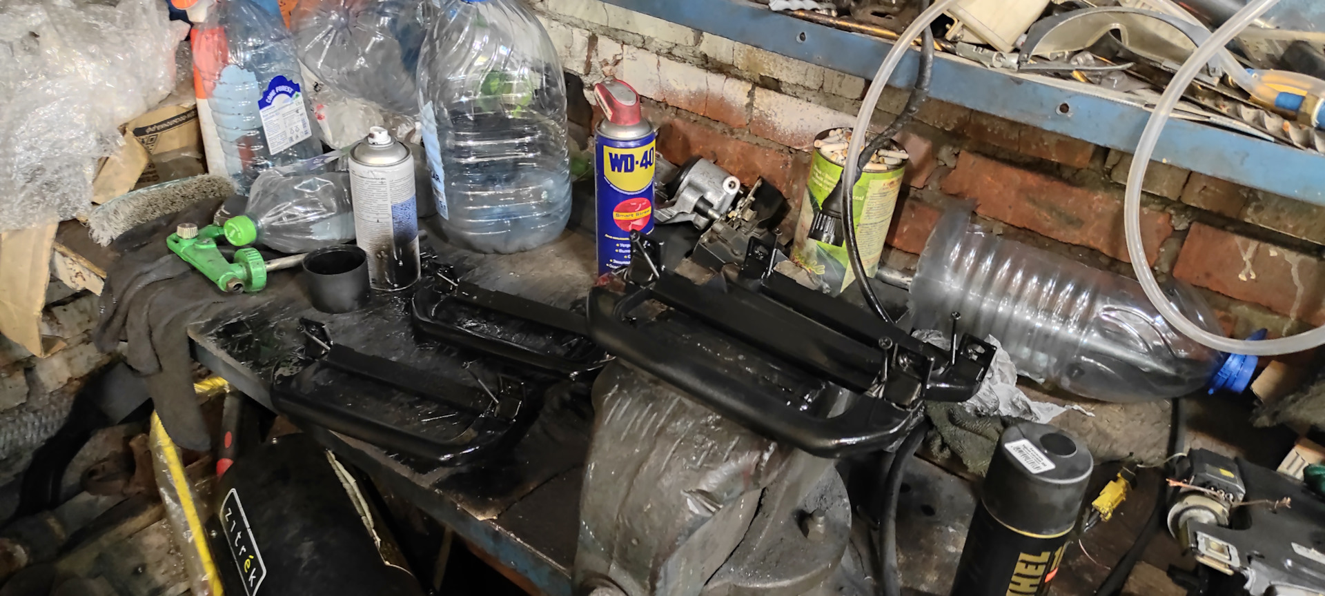

А тут ещё намедни по приколу на шару кинул в заказ заглушки под саморезы потолочных ручек для черного потолка, правда их всего 6 было в наличии, а их взяли и привезли!
По такому случаю скинул ручки и перекрасил их

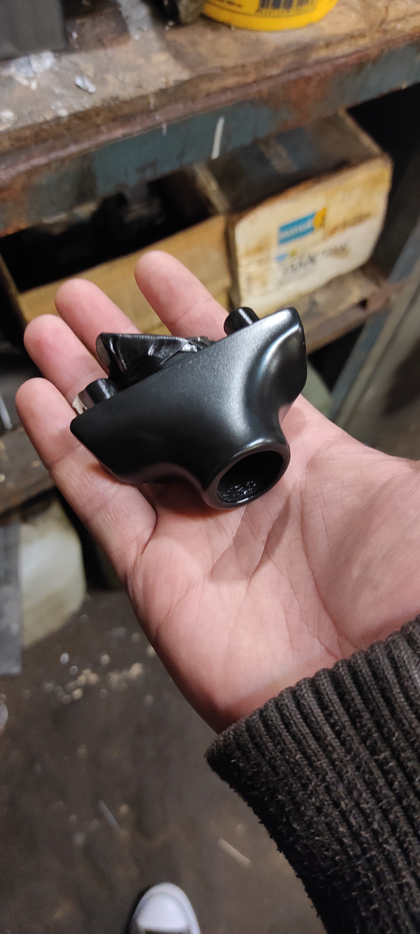

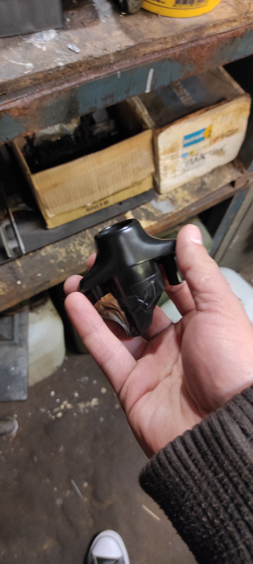

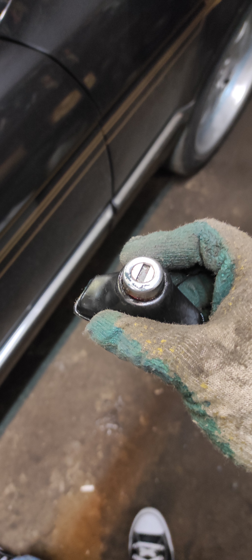

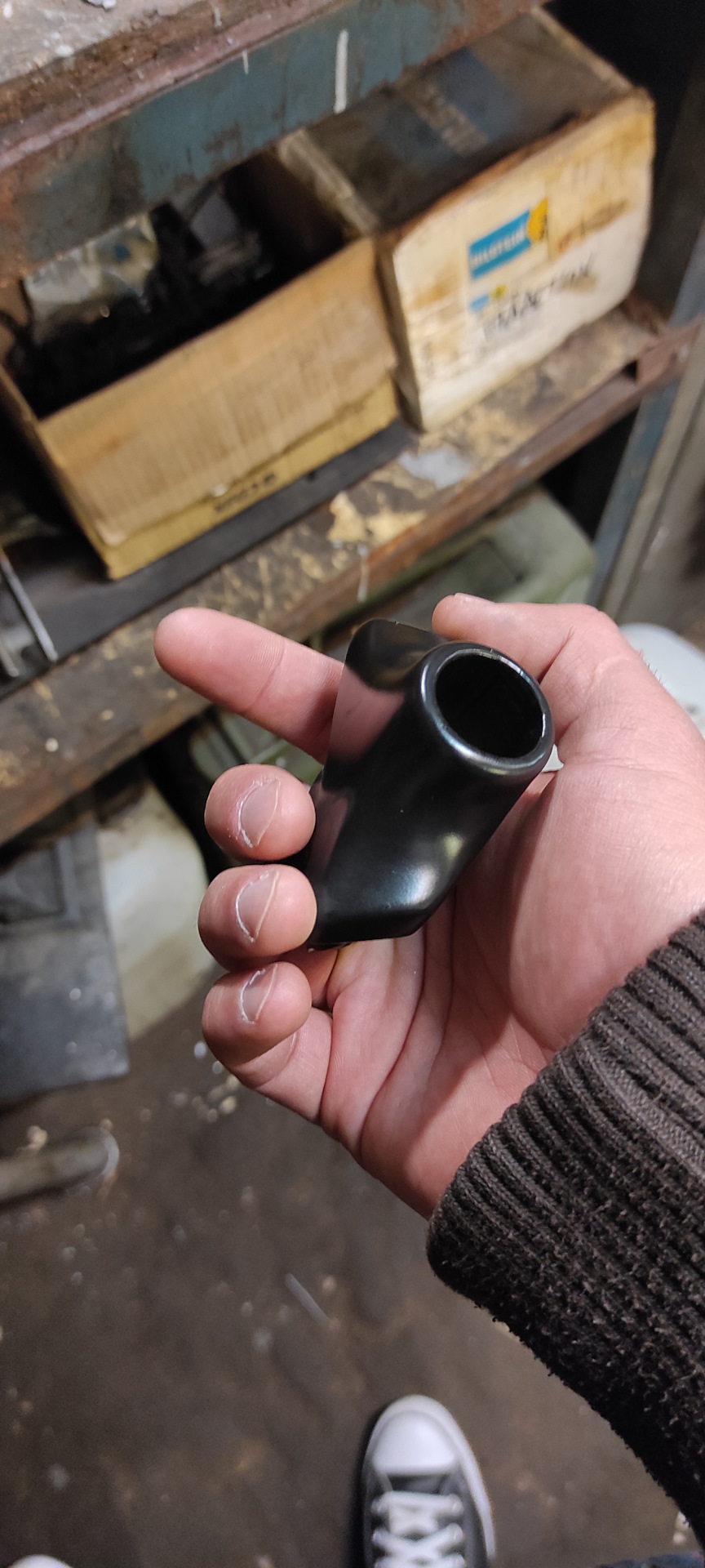

в перерывах во время сушек собрал личинку багажника, обойму покрасил ранее, а то она вся была в рытвинах и покрашена как хуем обёрнутым в ветош, ещё и в болотный зеленый цвет
Хром колпачок потом полирну ещё скочбрайтом, что бы было вообще сехас, но чуть попозже, сначала надо все личинки в машину пересадить...собранную личинку, конечно же, очень хотелось проверить
Большой пластиковый дрын к ней не прикрутил т.к. все его функции в небомжацких е32 выполняет моторчик доводчика.

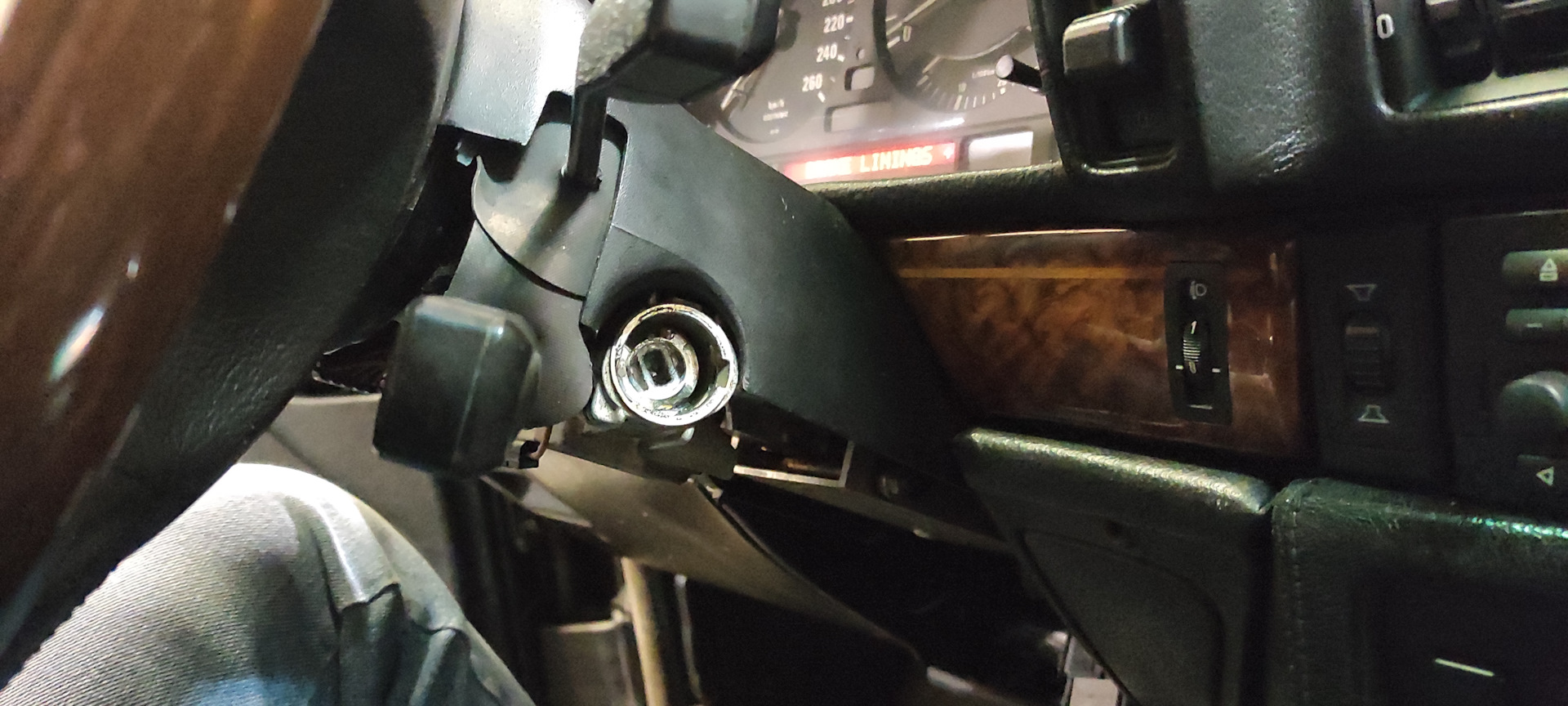

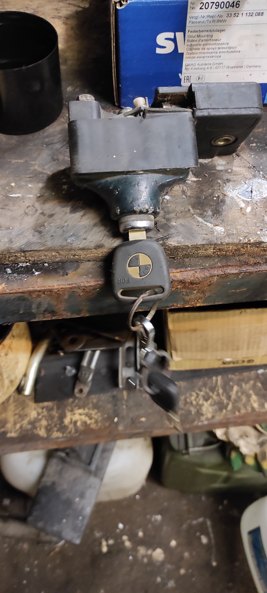

Ну и решил с заделом на будущее, так сказать, сразу вытащить из донорской колонки личинку замка зажигания, что бы потом долго не мучиться, но тут меня ждал сюрприз
7 часов назад, Bain сказал:
А почему центрозамок не срабатывает, когда ключем крутишь?
1 час назад, ap-bmw сказал:
ну я сначала подумал, что стремно будет, если цз его закроет, а личинка не работает, решил не подцеплять, потом додумался не закрывать багажник, а пожамкать замок пальцем и открыть ключом :)

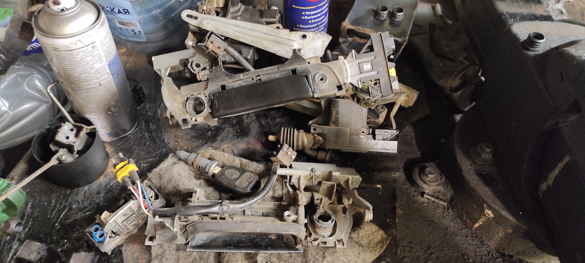

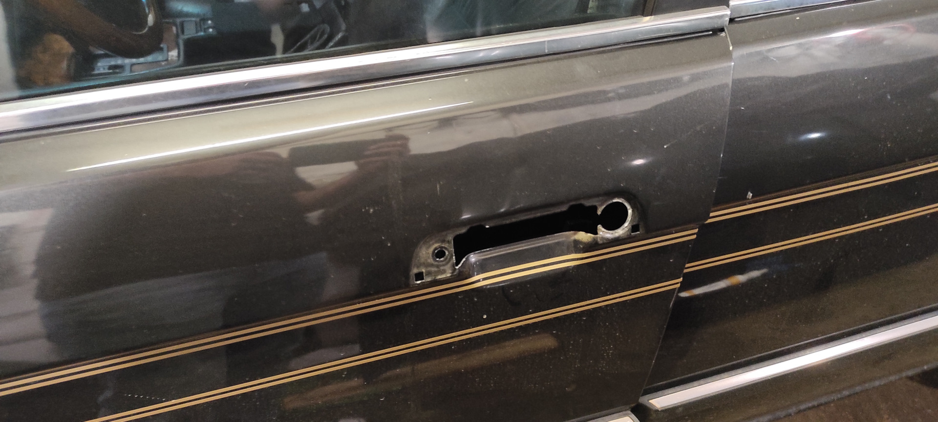

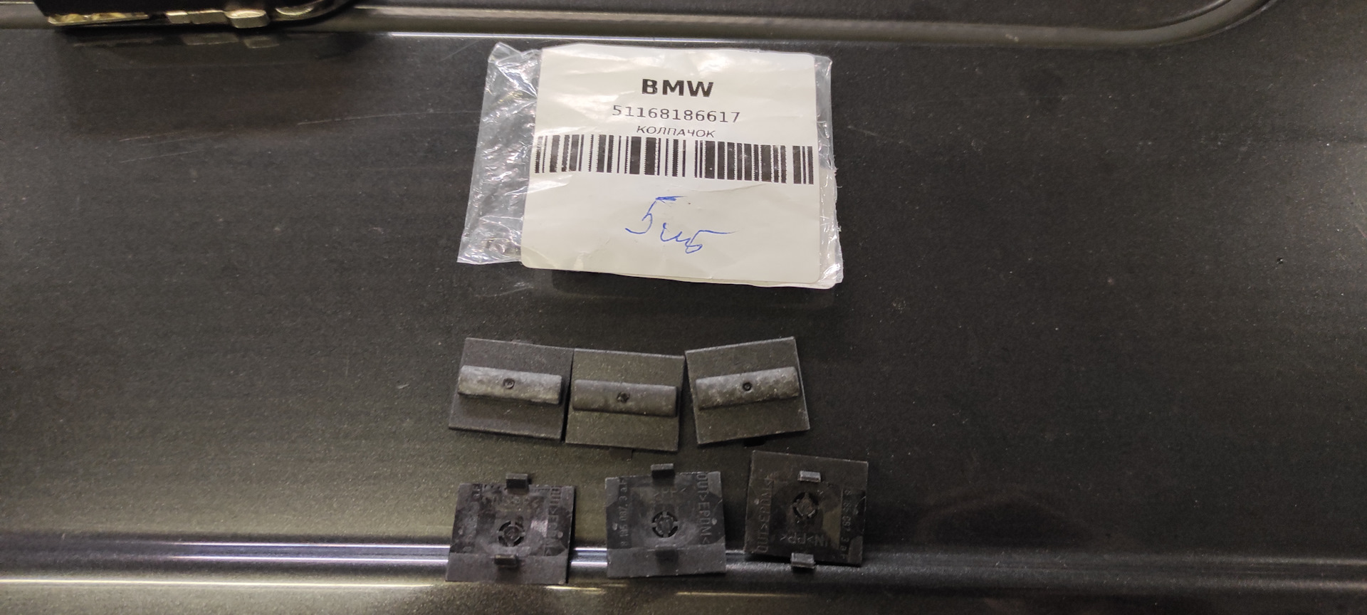

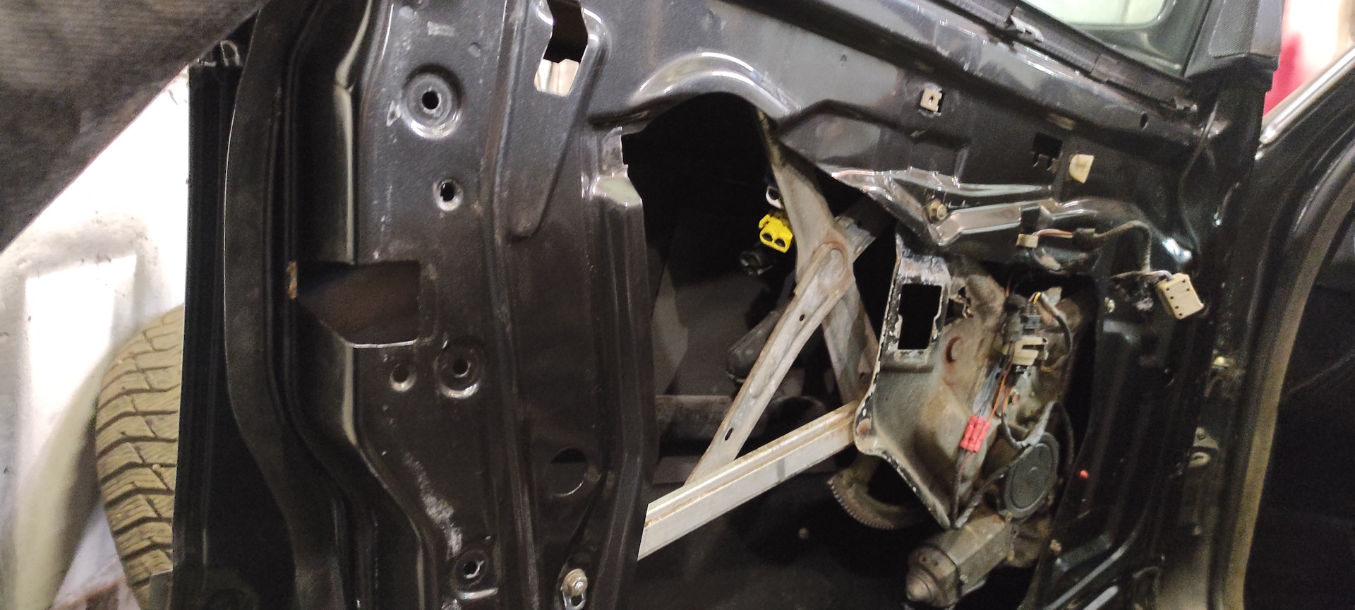

Сегодня прикрутил перекрашенные ручки к потолку, закрыл новыми оригинальными крышками и принялся снимать личинку замка зажигания, попыхтел минут 20 и вот она вышла, кожух снимал что бы проверить, нету ли в этой электроколонке отверстия...нету :)

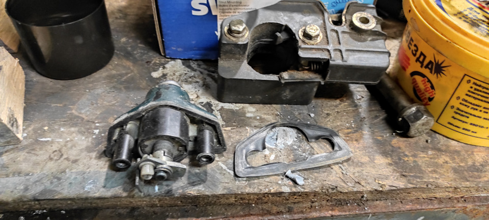

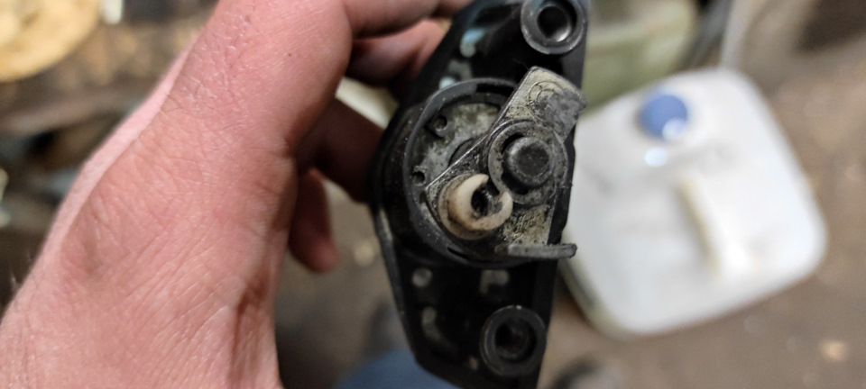

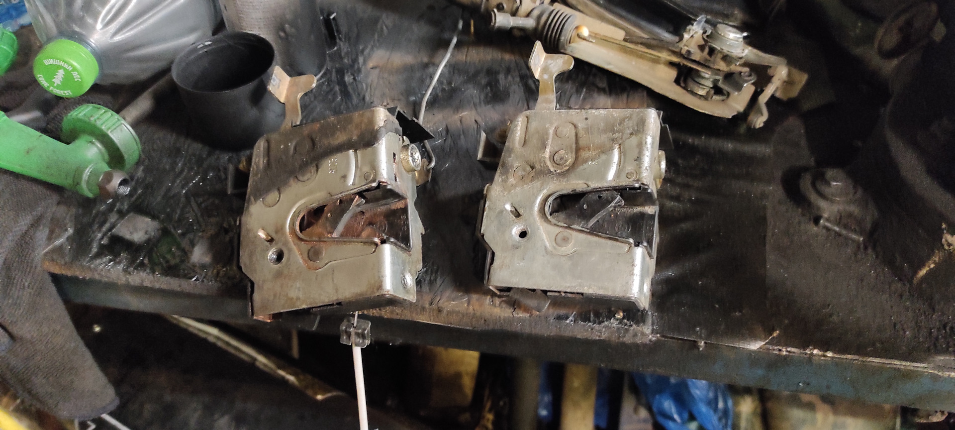

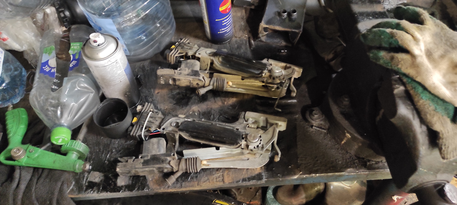

Т.к. дверная ручка водительской двери была вполне себе бодра решил ставить её всборе, только сначала вытащил личинку, всё прочистил и смазал, что бы вращалась свободно, там же, наконец- то, заменил замок двери

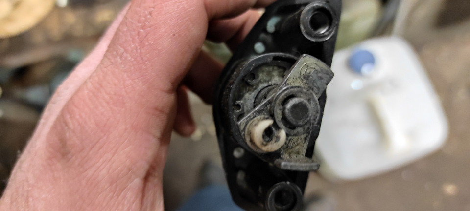

Пассажирская ручка из комплекта сломана пополам, тут без вариантов пришлось вынимать личинку из своей и так же с чисткой и смазкой пересаживать в неё личинку из комплекта
В остальном всё просто, подготовленную заранее личинку багажника просто перекрутил на место, так же с личинками бардачков, итог:
Вроде такая мелочь, а так приятно, ну что ж, осталось дождаться, когда в мастерской будет пиздатый ключник, в субботу точно будет там, и нарезать новое лезвие в выкидушку и очередной гештальт закрыт, ещё никогда у меня не было бмв с одним ключом на всё! :)

1) Т.к. суппорт дриснул, поменять уже вторую новую манжету и вернуть на морду жирные тормоза

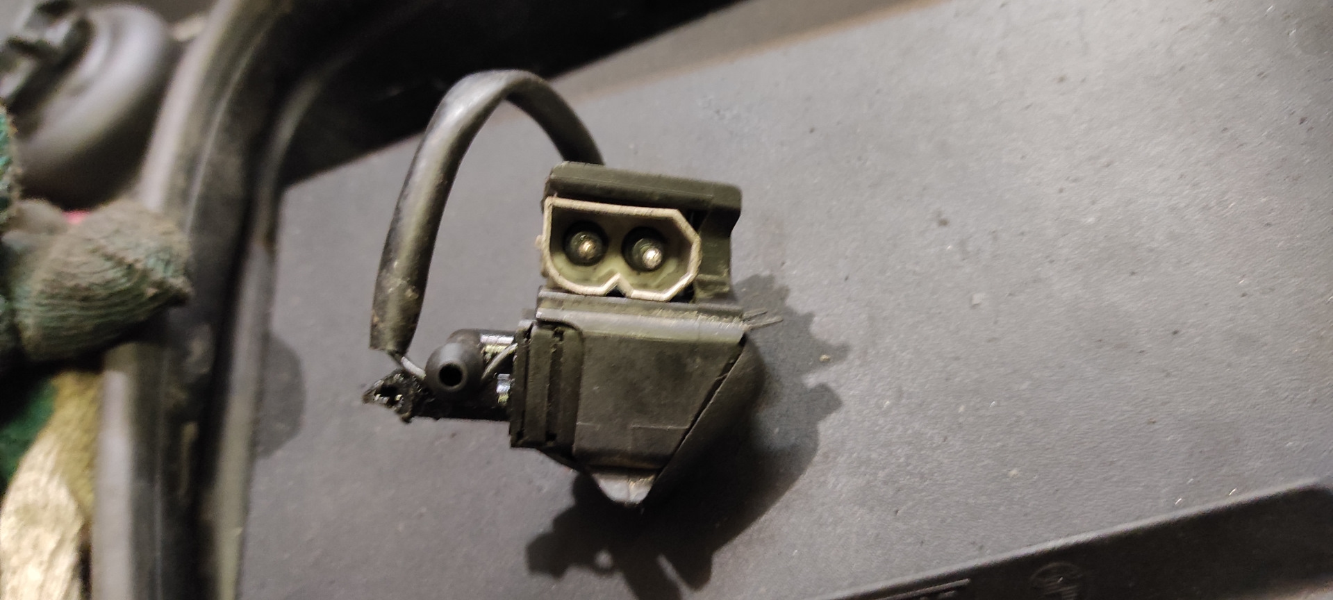

5) Заменить бачок омывайки, сломанную ранее форсунку и показать ещё один сопряженный с этим приколдес

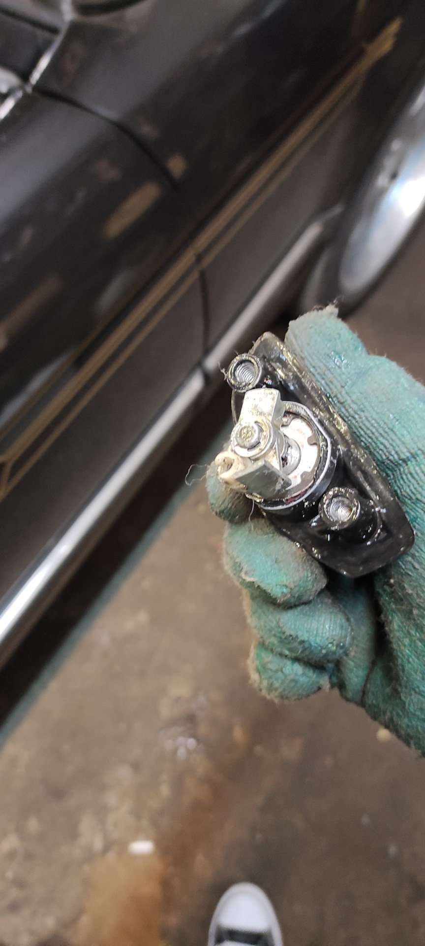

С пассажирской двери в е32 все должно работать идентично водительской, единственно чего может не быть то это подогрева личинки. Но это уже особенности самой ручки и устанавливалось опционально, но проводка к подогреву должна быть у всех. Так что прозванивай дверную проводку, либо смотри микрики на самой ручке и (или) исполнительную шторку на личинке.

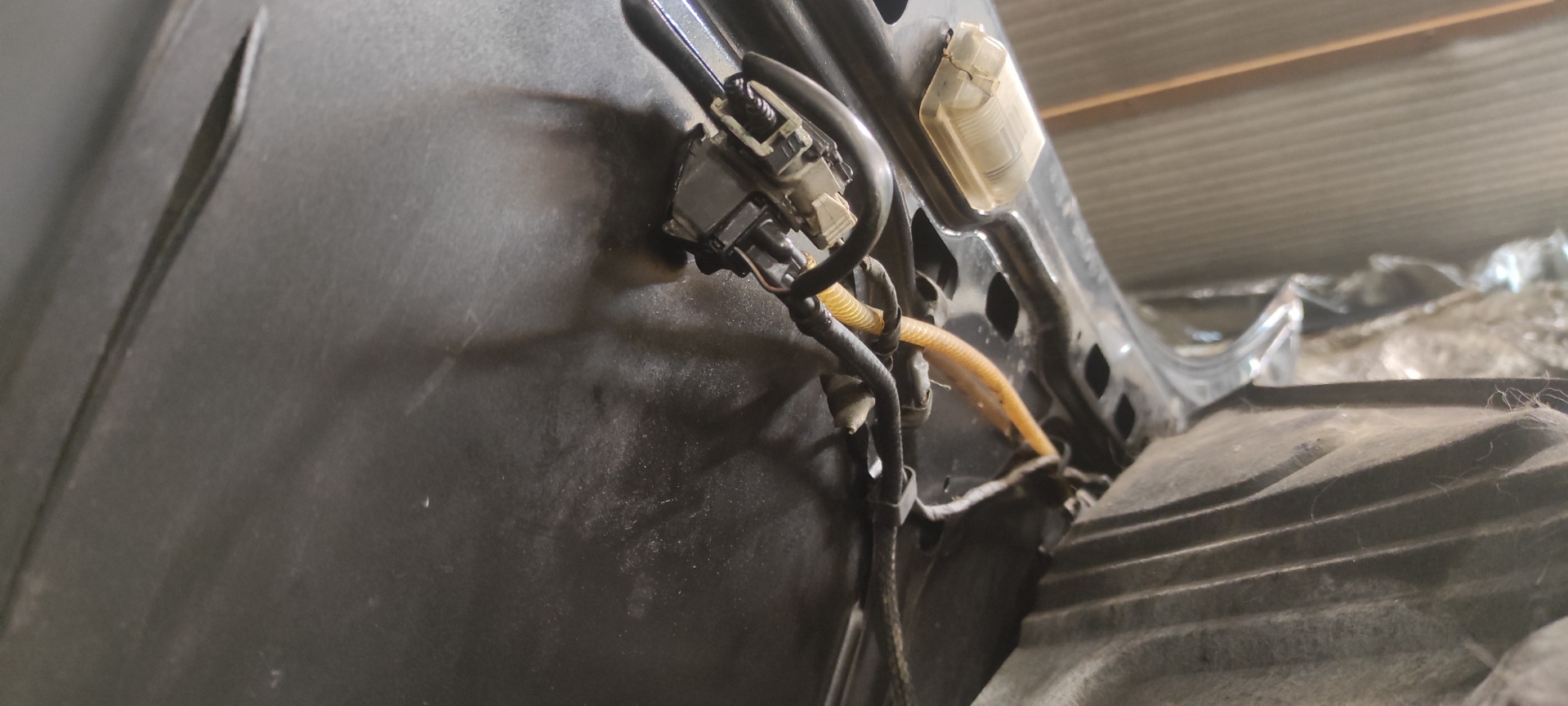

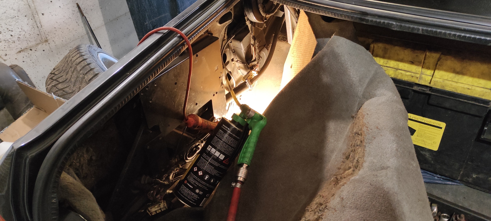

ну наконец- то дошли руки, правда пришлось долго ебстись, антикорный пистолет весь забился пушсальными сталактитами, несмотря на то, что я прогонял его растворителем после каждого использования..видимо пушсалу пихуй растворитель :)
Но арку всю залил изнутри, жаль, что не видно там ничего, дристал просто пока уже не начало выдавливаться между локером и аркой снаружи :)

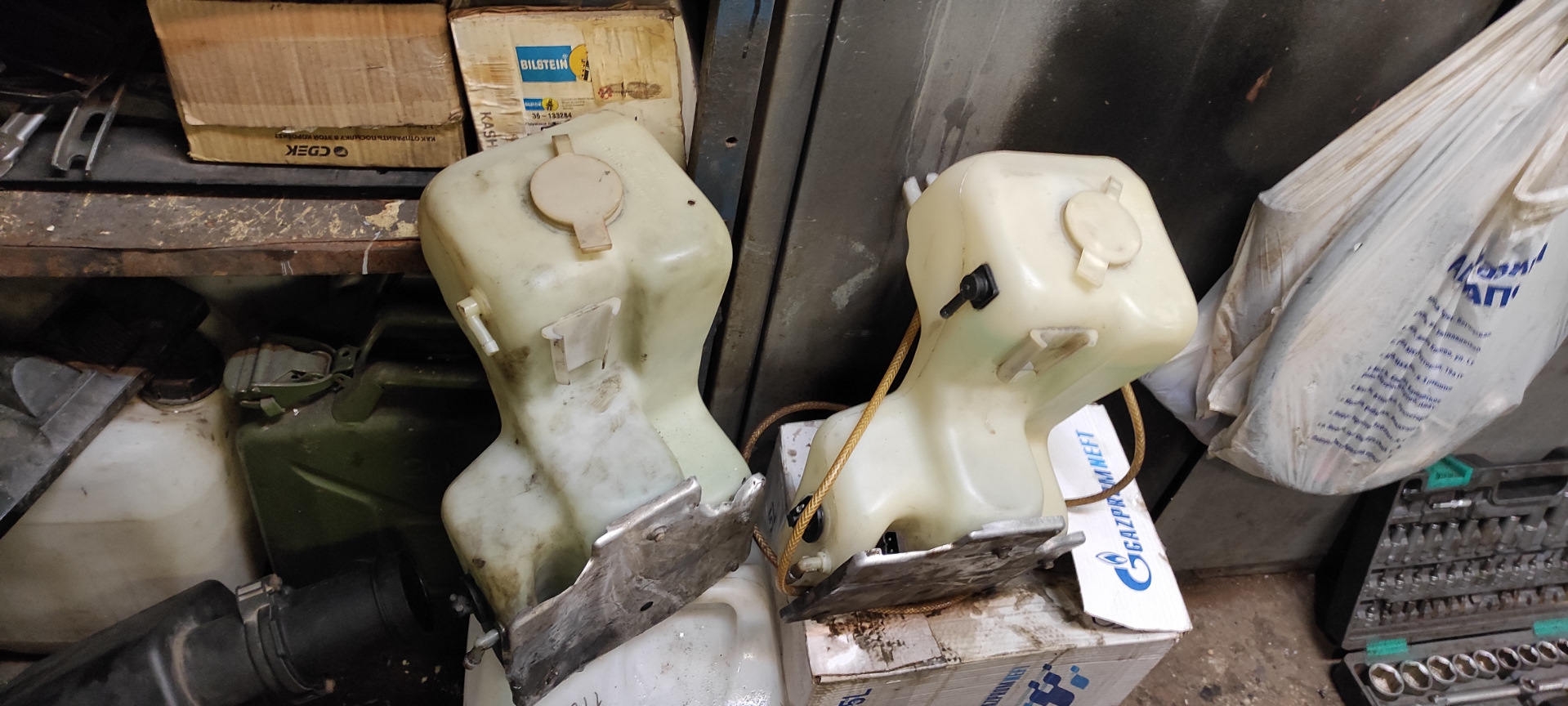

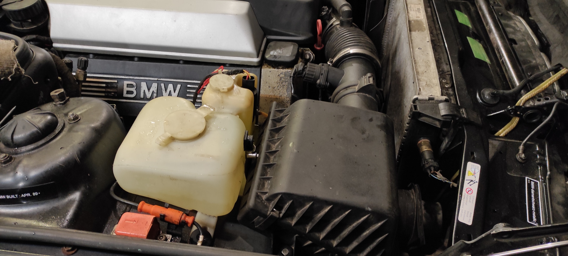

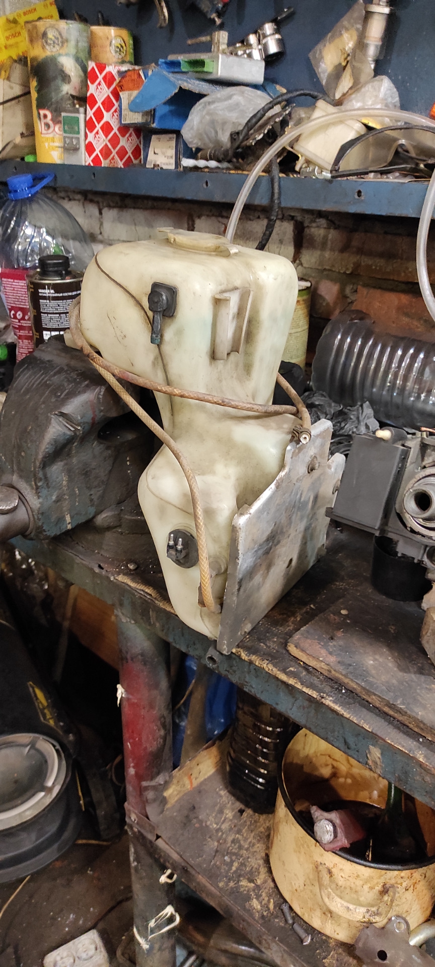

Потом почухал условно новый бачик
вкинул

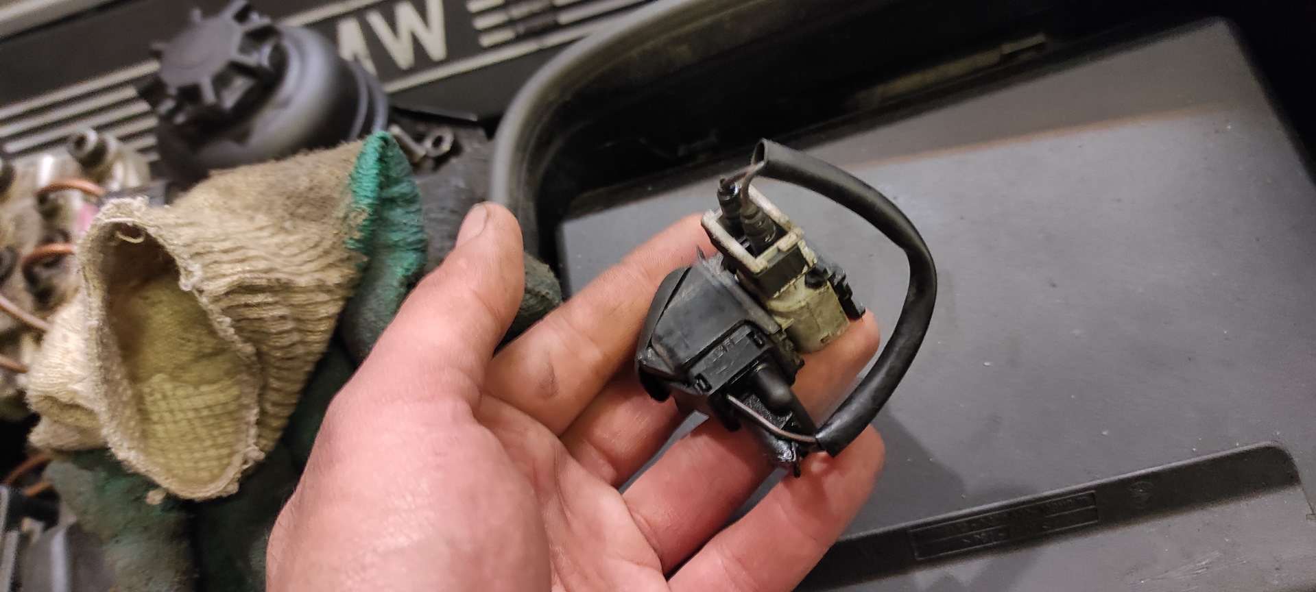

Поменял ранее сломанную форсунку и поставил отжатые у Лёхи прищепки для разъемов подогрева

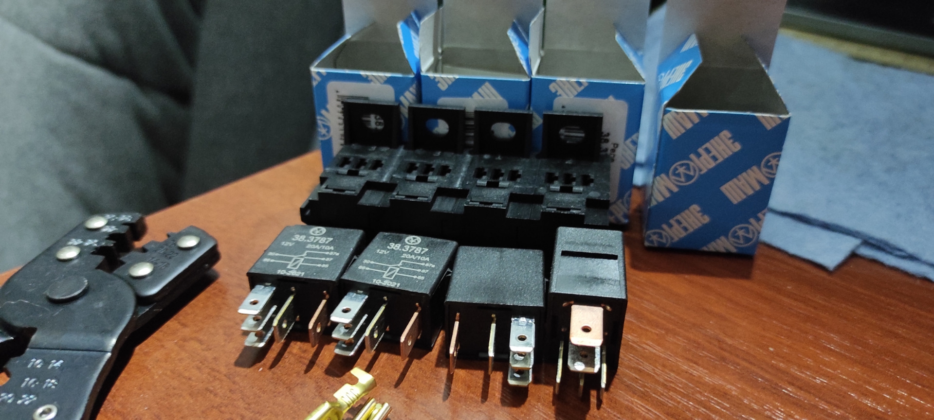

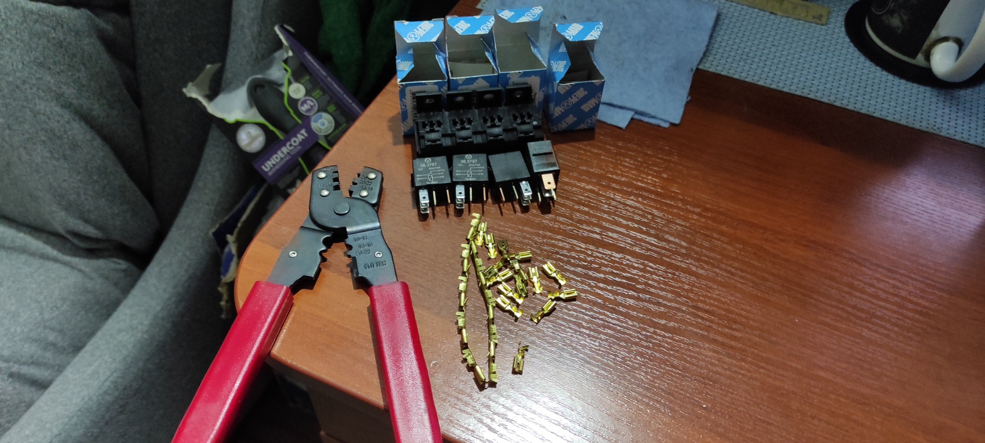

И начал подготовку к плетению проводОчки на двухмоторку, никто не смог продать мне сразу 4 реле интенсива и колодки под них, поэтому в ход пошло импортозамещение :)
Как буду в следующий раз в гараже- нарежу проводов, клеммы пообжимаю и наверное всё это на работу возьму, всё равно в те 3 дня работать будет наверное только наш отдел и ещё пара смежных, поэтому делать будет нехуй, поплету проводку :)

Пукнул антикору в задние крылья, пока прямо не начало выдавливать со всех щелей

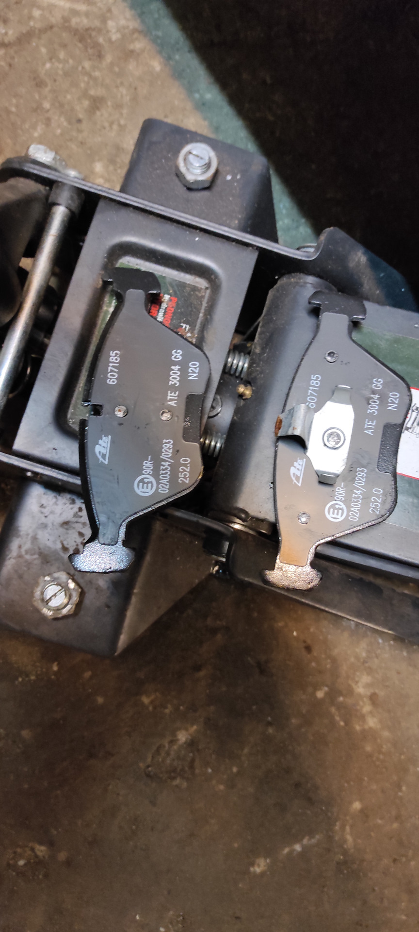

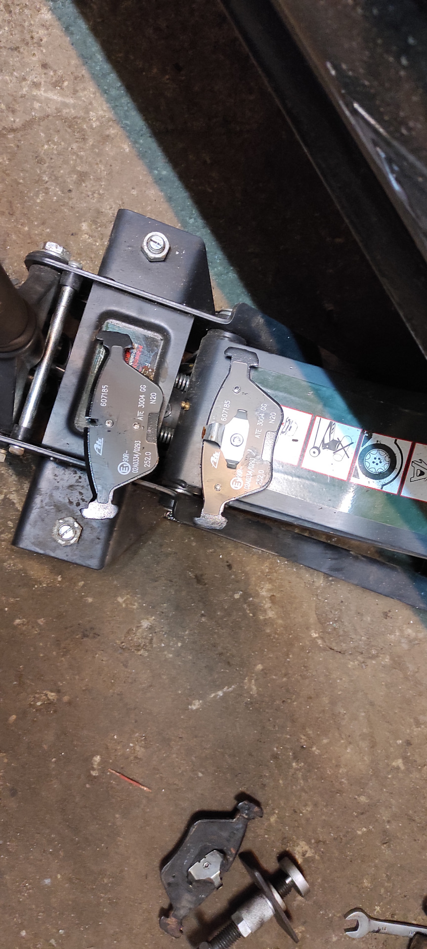

Старые колодки сточило об диск, когда суппорт заклинил, поэтому пришлось вторгнуться в кубышку, атешные колодки больше года лежали без дела :) Решил ещё посмотреть со второй стороны, а там тож колодки уже на минимуме, поменял на всем передке, пальцы все смазал и привалочные колодок, вернул большие диски и теперь по тормозам всё чикибамбони :3

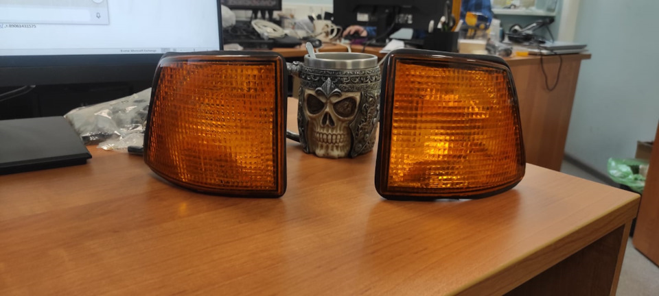

Вытащил из машины фары и прикрутил новые поворотники, каеф

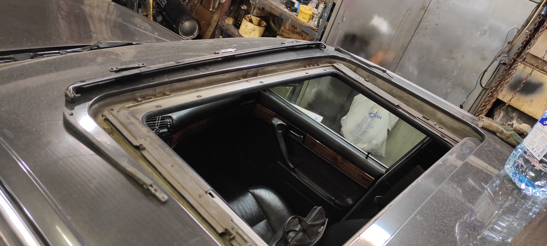

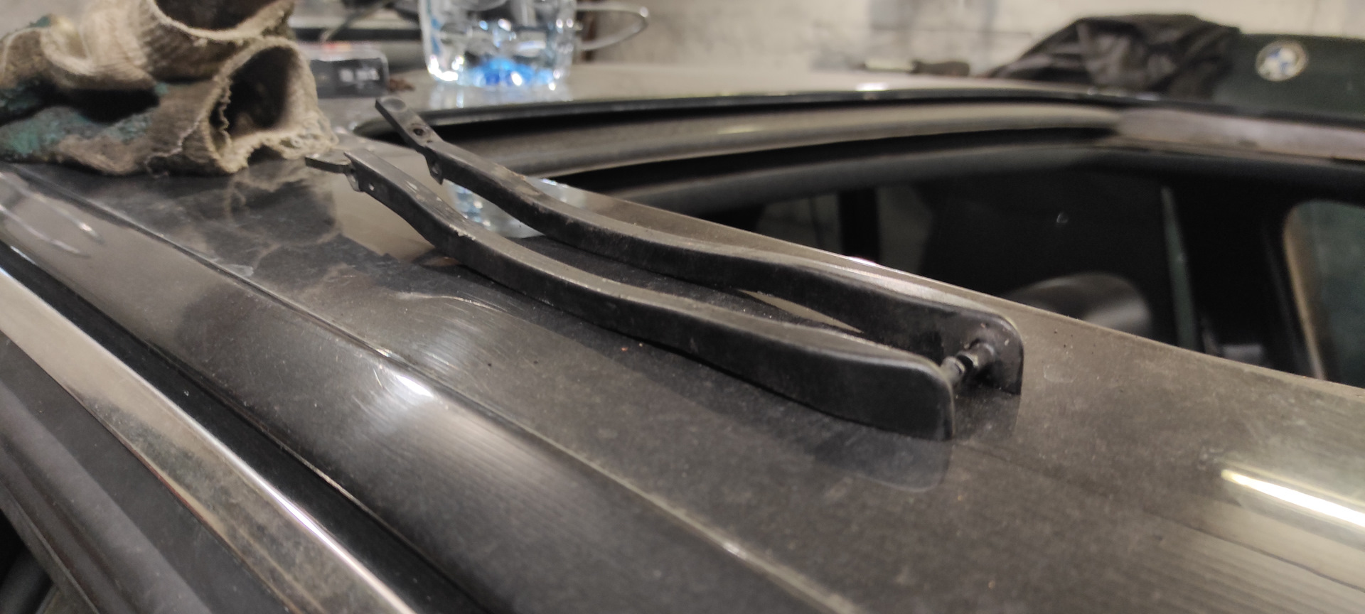

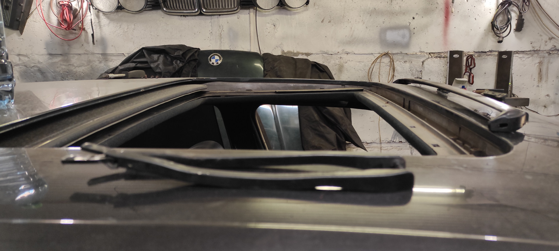

В качестве аперетивчика подумал, типа почему бы не посмотреть, че там с люком, вдруг щас допрёт, как его исправить.
Почти все наверняка уже не понимают о чем я, вот
Проблема тянется с 2019 года, благо с 2 кондеями люк летом не нужен, зимой тоже, по сути с ним по кайфу только весной/осенью, ну и я вообще смирился с тем, что он будет так работать пока я просто не откручу свое корыто люка от машины и не заменю на исправный, но что- то очень не хочется всю крышу ворошить, снял направляйки со спойлером, удалил среднюю пружинку т.к. я сначала думал, что они давят на него, а они его оттопыривают :)

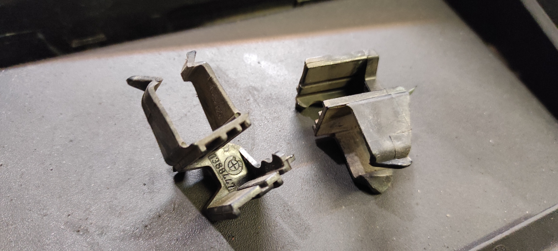

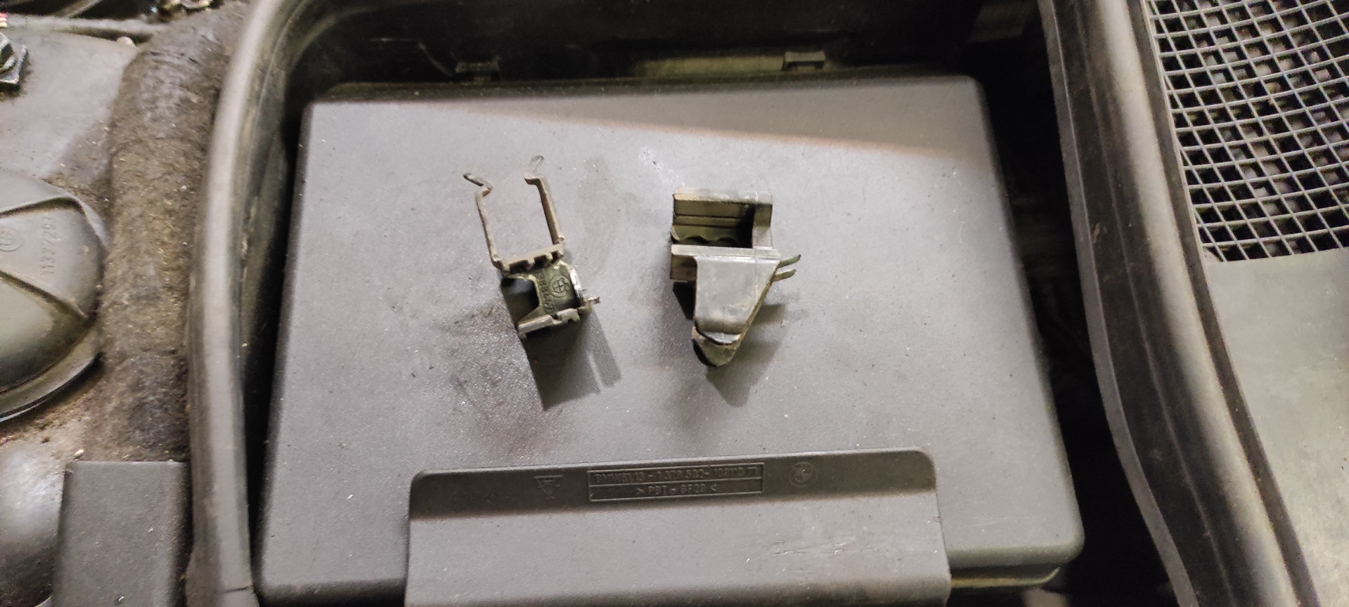

Если чё, на всех машинах пружиной 2 по бокам, хз зачем делали место под третью.
Положил рядом 2 эти направляйки и что я вижу, одна почти плоская, другая гнутая!
Попробовал подогнуть их, а это алюминий, его гнуть- такое себе, пришлось зажать в тиски, обжечь и аккуратненько тянуть, но привести их в первоначальную форму не удалось, одна лопнула… :)
Поэтому ищу такие за шапку сухарей или сиги, подойдут и от е34!
