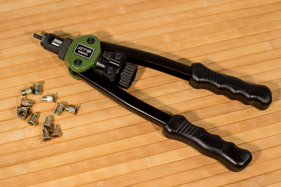

vadik82 Опубликовано 18 августа, 2016 Опубликовано 18 августа, 2016 Еще, есть заклепки с внутренней резьбой... Цитата
Grigoriy Опубликовано 18 августа, 2016 Автор Опубликовано 18 августа, 2016 Серега наваривает на винты трубок соплей и выкручивает пассатижами)) Там нечего выкручивать, они сгнили на х*й Цитата
vadik82 Опубликовано 18 августа, 2016 Опубликовано 18 августа, 2016 вот такие Гриш, будет как в оригинале 1 Цитата
