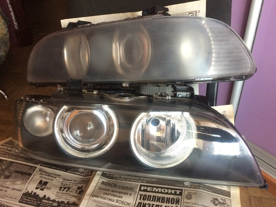

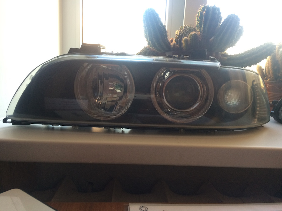

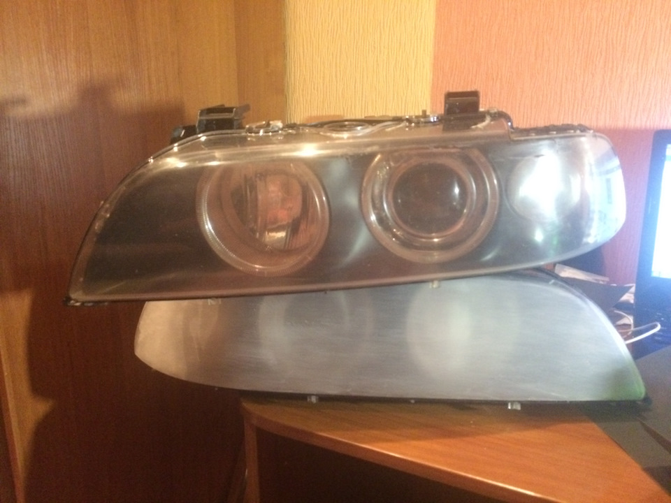

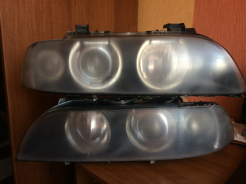

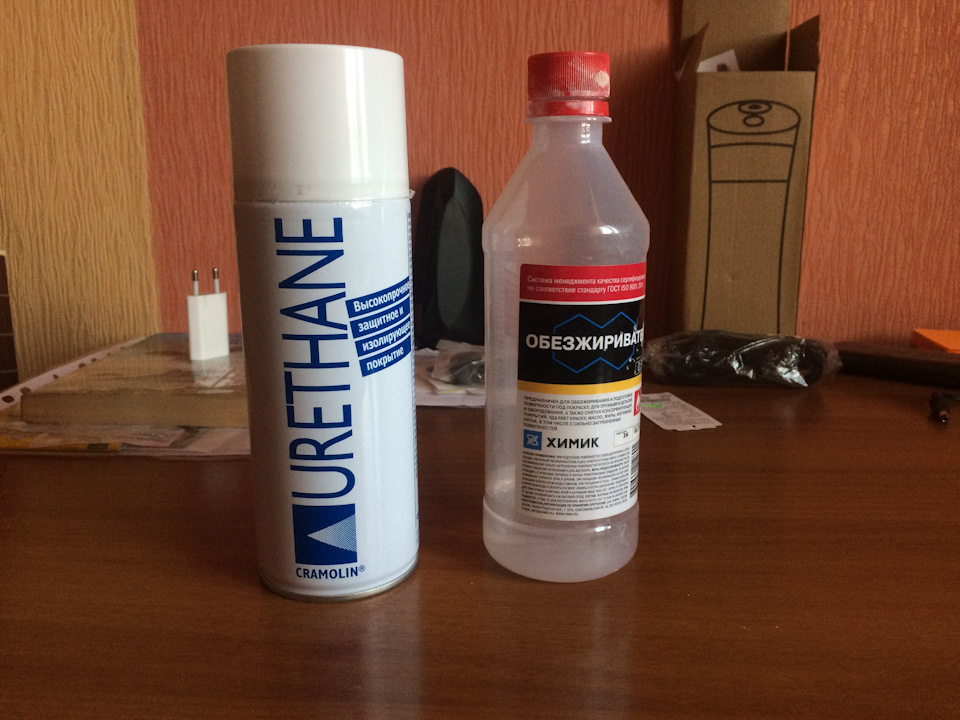

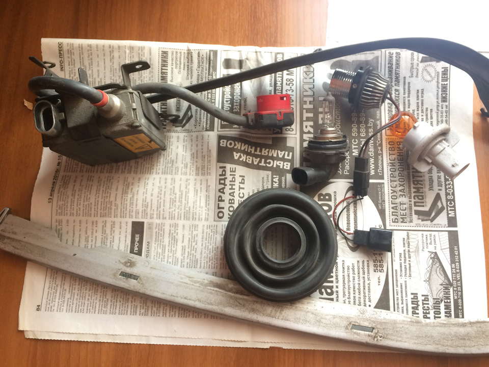

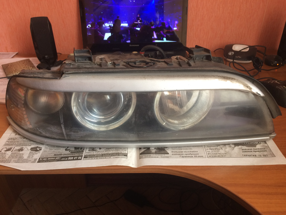

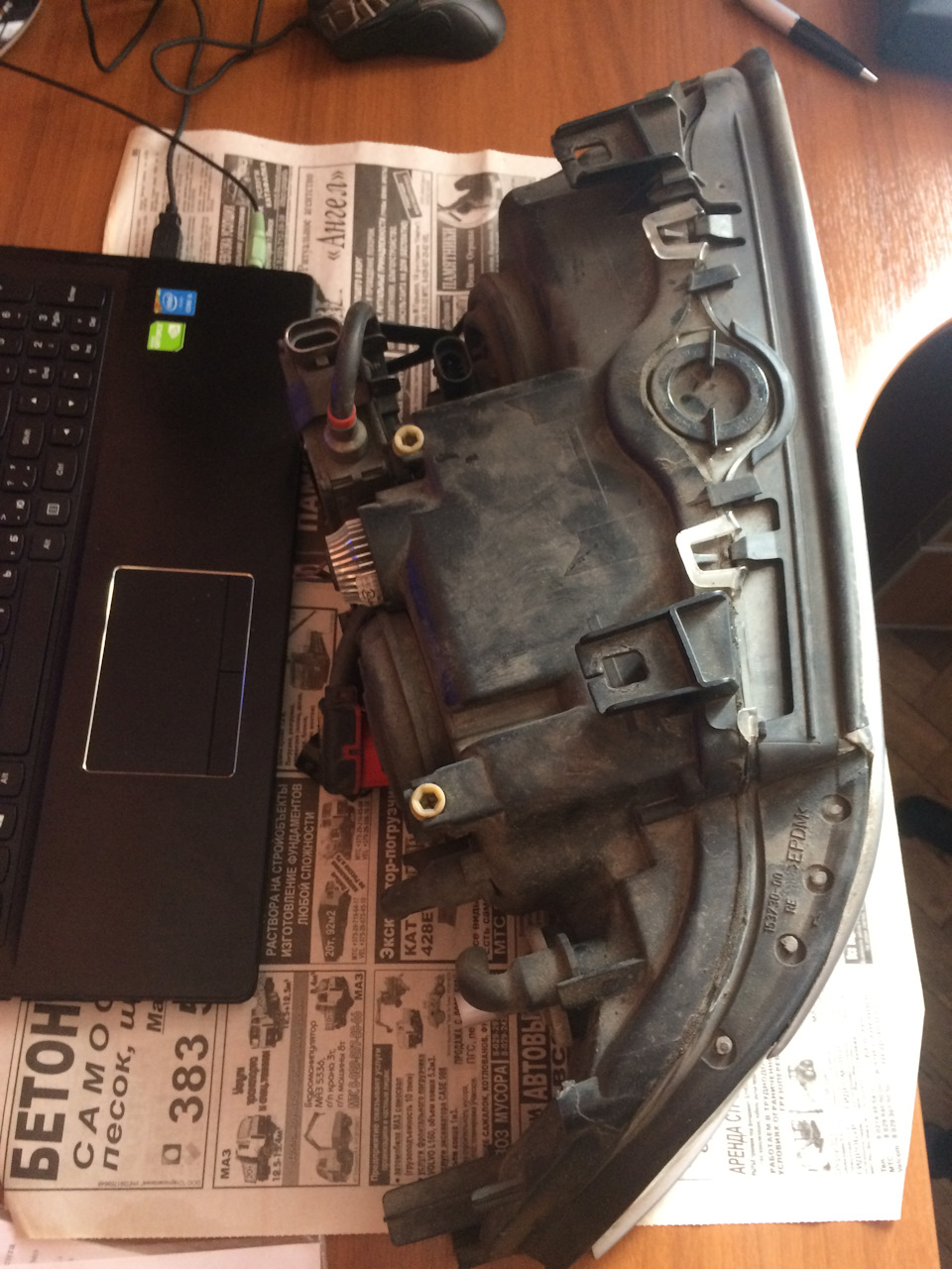

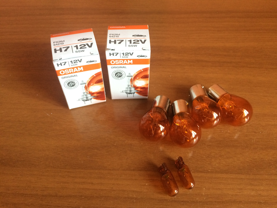

kleem Опубликовано 5 марта, 2017 Автор Опубликовано 5 марта, 2017 Восстановление оптики BMW с помощью уретанового лака Всем привет!Пока мой BMW находится на реставрации порогов, я решил скинуть фары и провести процедуру восстановления стекол оптики. Начальное состояние фар Думаю, многие знают — что такое помутневшее стекло с множеством различных сколов и царапин. Оптика моего авто — не была исключением, хотя, в принципе, еще и поездила бы без ремонта. Благо, предыдущий владелец обновлял стекла. В общем, снял я фары, разобрал по элементам. Сначала планировал извлечь и сами стекла, чтобы как следует помыть линзы, глянуть — в каком состоянии отражатели. Однако, не тут-то было: предыдущий владелец "намертво" все "загерметизировал", потратив, наверное, пару тюбиков с герметиком))Грел я стекла и феном, и в духовке, но ничего не получилось. В итоге отказался от этой затеи.Решил просто как следует вышкурить фары, покрыть лаком и отполировать. Для всего процесса были закуплены следующие ингредиенты:-шкурка зерном 360, 500, 1200 и 1500. Каждой — по листу.-уайт-спирит-обезжириватель-лак уретановый для микросхем от производителя "Cramolin"-лампочки в поворотники Bosch-лампы в дальний свет Osram-лампы ксеноновые в ближний свет Sho-Me D2S 5000K Также, для полноты комплекта я прикупил:-лампы ксеноновые в туманки (блоки розжига уже стояли) Sho-Me H11 5000K-лампочки в повторители поворота Osram Перед тем, как покрывать фару лаком, ее необходимо тщательно вышкурить. Шкурить стекла надо вручную, без использования шлифовальных машинок и тому подобных приспособлений, иначе можно "сжечь" поверхность. К тому же, при вышкуривании мелким зерном обязательно надо использовать уайт-спирит.Начинаете с 360 шкурки, далее 500. Далее смачиваете фару уайт-спиритом и доводите поверхность 1200-й, а затем и 1500-й наждачкой. Я потратил на выравнивание поверхностей стекол около двух часов, и то они не стали идеальными. На самом деле, кто решит конкретно заморочиться — смело покупайте в два раза больше наждачки и шкурьте дольше. Вот, что получилось у меня: После всех вышеописанных процедур фары нужно помыть, т.к. внутрь попадает большое кол-во пыли. Потом на сутки оставляем оптику, чтобы она хорошенько высохла.Ну а далее берем обезжириватель, хорошенько протираем поверхность стекол и через минуту наносим уретановый лак.В идеале лаком фару покрывать нужно в покрасочной камере, чтобы никакие мелкие пылинки не ложились на стекло под лак. Результат после всех процедур ниже P.S. Теперь осталось заменить все лампочки. Ксенон я решил заменить потому что, у меня одна фара уже светила "розовым", а это значит, что конец такой лампочки уже близок. Почитал множество отзывов о газоразрядных лампах для оригинальных блоков розжига BMW: конечно, все советуют брать оригинальный Филипс или Хеллу. Однако, т.к. у меня чаще всего включены туманки, я решил сэкономить и попробовать Корейского производителя "Sho-Me". Посмотрим как пойдет, если что — поменяю ;) 7 Цитата

Miklk80 Опубликовано 6 марта, 2017 Опубликовано 6 марта, 2017 Ой как то не слишком грубо с 360 шкурки начинать? Она же много снимет пластика! Толщина стекла станет разной и могут получится оптические спецэффекты не так ли? Я на е53 (стекла по сути такие же) делал начинал с 800,1000,1200,1500 все на мокрую, далее есть на мягкой подложке 2000 тоже с водой и затем двумя пастами 3М номер сейчас не вспомню но могу найти если надо. Эффект был великолепнейший но через два три месяца особенно езды по КАД они снова мутнеют. И здесь мой вопрос этот лак он поможет продлить эффект, это проверенная технология? Цитата
Stuttgart Опубликовано 6 марта, 2017 Опубликовано 6 марта, 2017 Я новые фары, не ставя на машину, отдал обклеить пленкой. Думаю освежить этим летом, уже почти два года проездил в пленке Цитата
kleem Опубликовано 7 марта, 2017 Автор Опубликовано 7 марта, 2017 Ой как то не слишком грубо с 360 шкурки начинать? Она же много снимет пластика! Толщина стекла станет разной и могут получится оптические спецэффекты не так ли? Я на е53 (стекла по сути такие же) делал начинал с 800,1000,1200,1500 все на мокрую, далее есть на мягкой подложке 2000 тоже с водой и затем двумя пастами 3М номер сейчас не вспомню но могу найти если надо. Эффект был великолепнейший но через два три месяца особенно езды по КАД они снова мутнеют. И здесь мой вопрос этот лак он поможет продлить эффект, это проверенная технология? Видел, что делали по этой технологии - вроде как полет нормальный) Цитата
