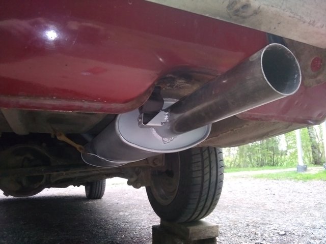

BuslayM5 Опубликовано 14 мая, 2022 Автор Опубликовано 14 мая, 2022 Глушитель поменял на 05. Корпус сгорел полностью, выходная труба отвалилась. Новый заказывал, в магазах дороже. Поставил быстро, но что-то встал он как то беспонтово, криво, труба эта задняя тонюсенькая ещё. Пришлось запилить его, переделал крепления, выходную трубу поставил другую, получилось нормально, звук то же норм. Ещё, день назад ветер был ненормальный, дверь стал открывать - ветром её так х... нуло, что чуть помялась, как буд-то я в гараж с открытой дверью пытался заехать. Ездить так стрёмно, вчера отрихтовал её по быстрому. 1 Цитата
