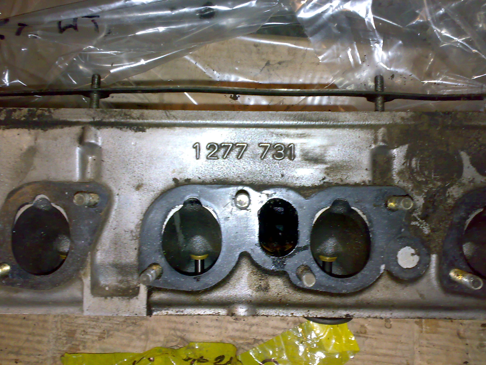

  17. Обратите внимание на форму камеры сгорания. Почему у этой головы увеличенная камера сгорания и имеет форму как на 2,5литра (нет следов расточки ) если это 2литра? Могла ли быть это какая нибудь переходная модель ГБЦ или к примеру от карбюраторного мотора?

  19. Приветствую, помогите определить на какой объем данная голова. Заявлялась как 2,5, но отсутствует дополнительные каналы охлаждния (видны только следы от прокладки). Диаметр клапанов 34 и 40мм. Обычно отливают объемнабоовой части, но здесь я не нашел.И по путно интересуют признаки относящие голову к 2-2,5 и 2,7 литра.
