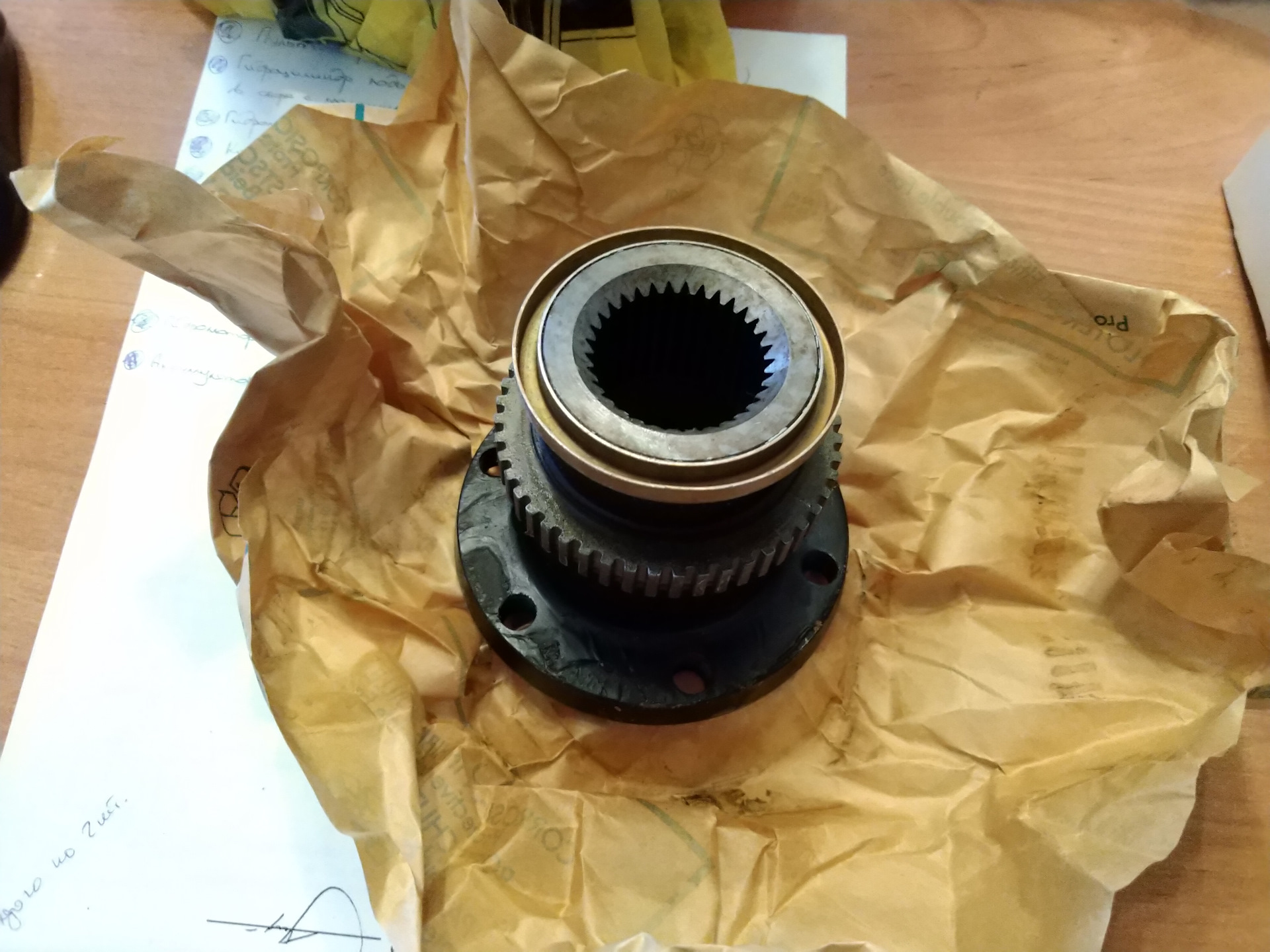

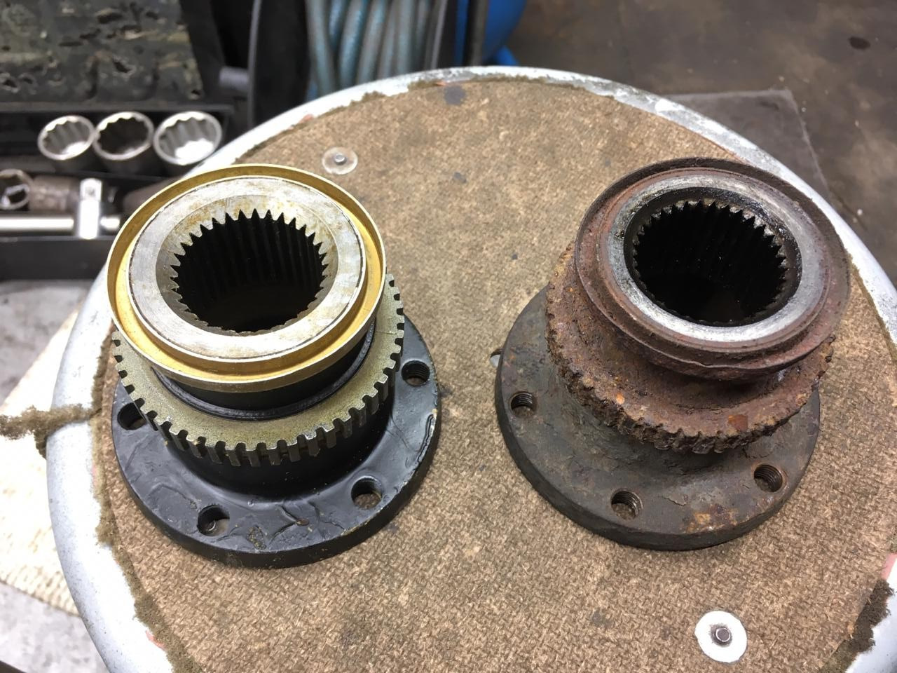

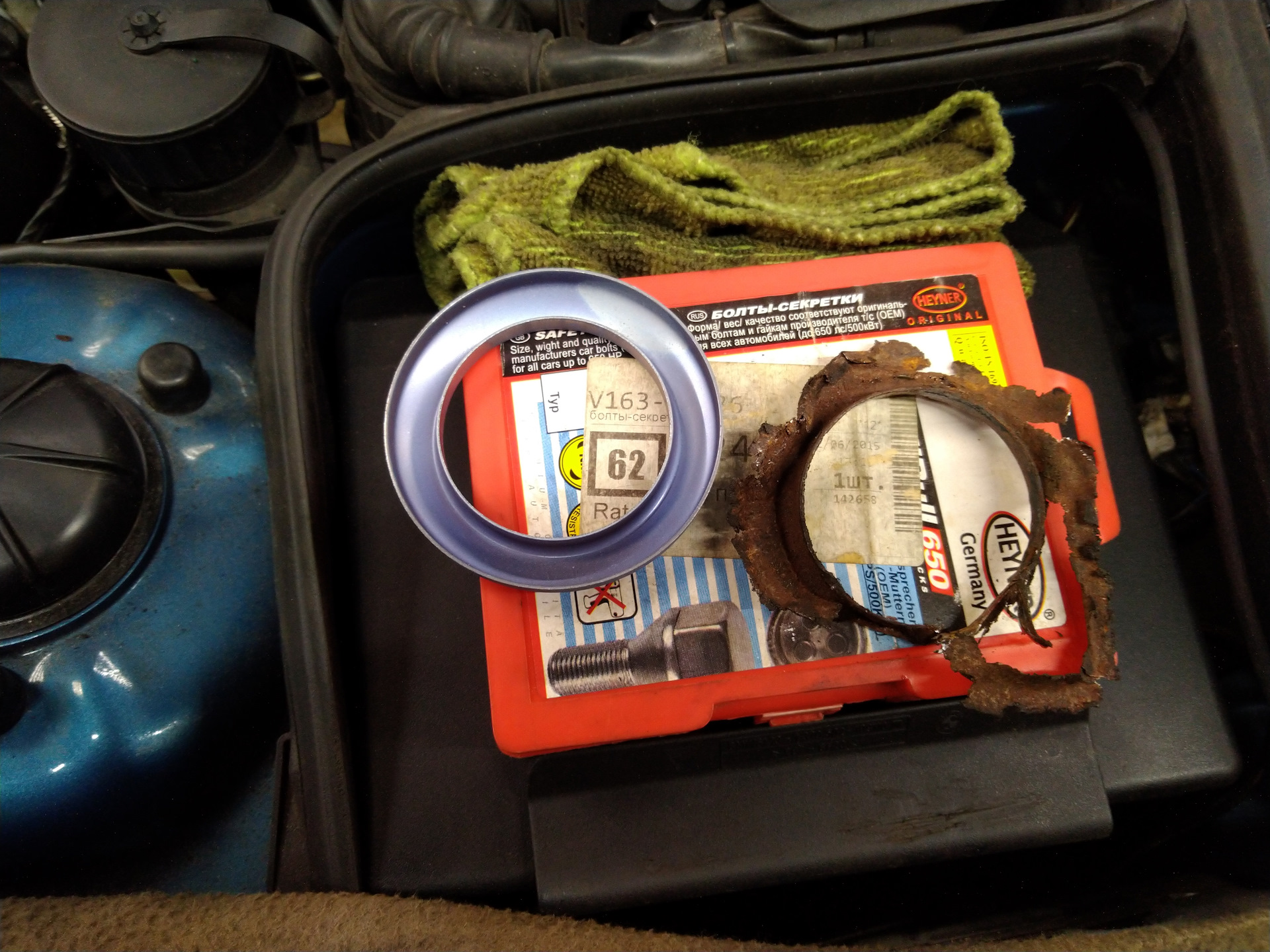

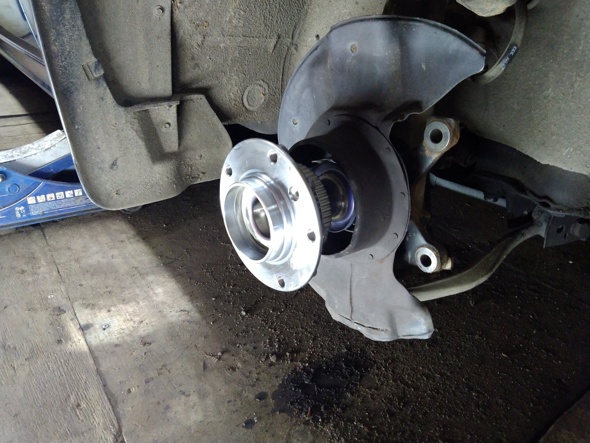

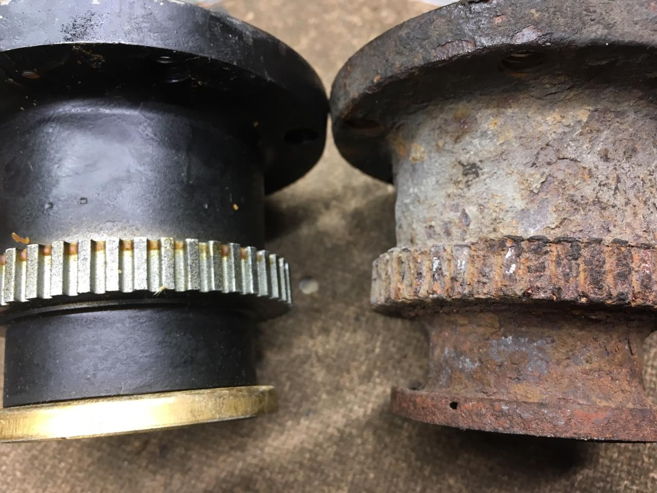

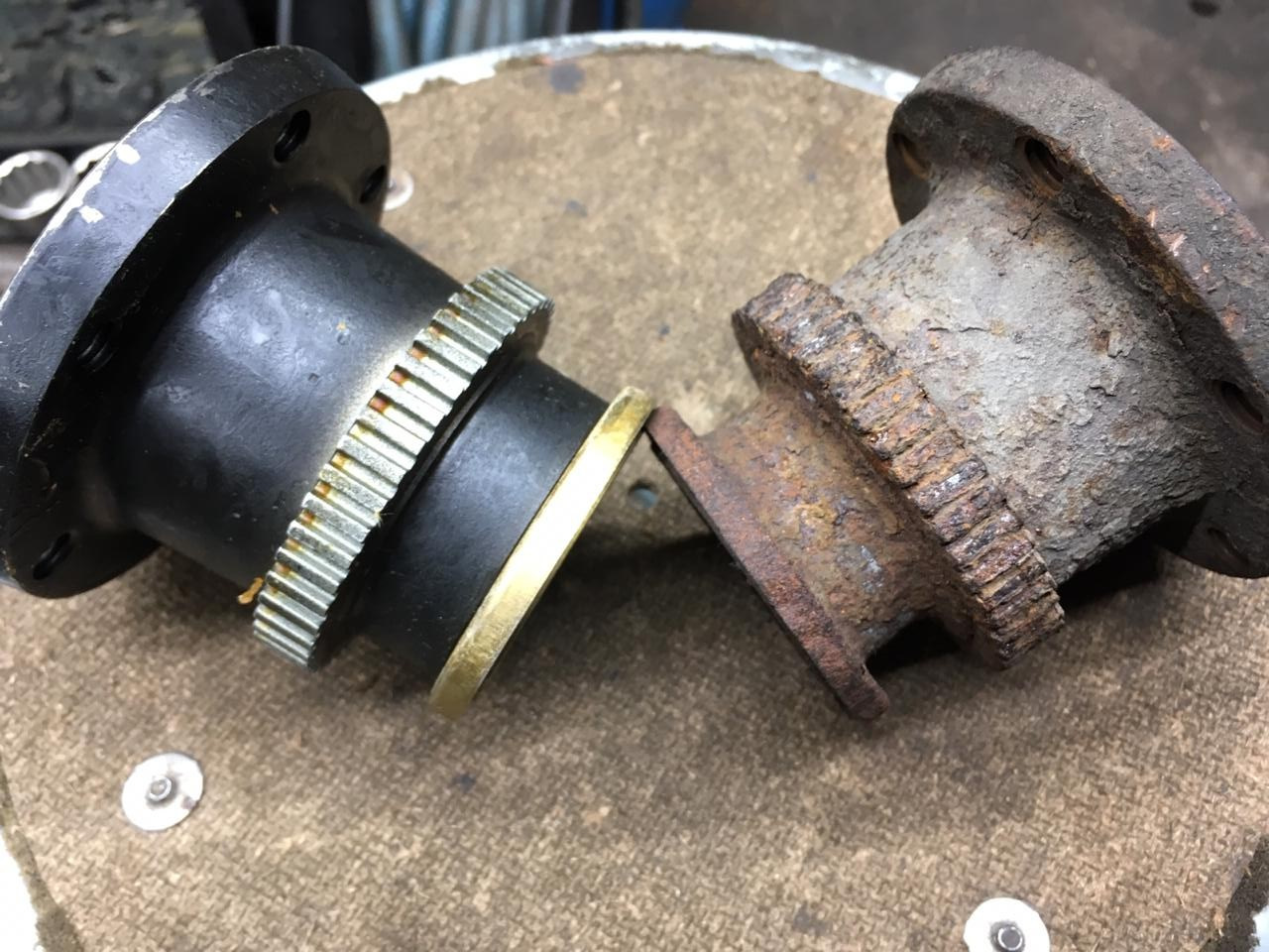

ViSHNYa Опубликовано 2 июня, 2019 Автор Опубликовано 2 июня, 2019 Проблемы с ABS'ом у меня начались еще 2015 году. Было сделано следующее:— заменены все датчики— заменен блок ABS Стало получше, но проблемы все равно остались. Клапан стучит и произвольное срабатывание АБСа на поворотах на малых скоростях.Датчики АБСа берут показания с гребенок ступиц. Задние гребенки были сильно ржавые. Вероятно в них и дело.Найти б/у и живые задние гребенки крайне тяжело. И никто из разборщиков не хотел замарачиваться со снятием гребенок, предлагая приобрести рычаги всборе. Ок, раз так, то решил обратится к ребятам, которые разбирают японские 34-ки. И они меня шокировали ценой за задние рычаги. Плюс доставка. Ну его нафиг. За эти деньги закажу себе новые только гребенки и все.33411132849 — номер задней гребенки Чтобы наверняка победить АБС, дозаказал еще и передние гребенки. Они идут в сборе со ступицой.Взял FAG — 713667180. В комплекте не хватает пыльника ступицы 31206777788, а по рекомендациям бывалых, его стоит ставить новый. И как оказалось не зря советуют. Новый и старый пыльник передней ступицы От моих пыльников ничего не осталось =)) Новые передние ступицы А теперь самое интересное…задние гребенки. Достав родные гребенки, сомнений не осталось что дело было в них. Замена гребенок помогла! Клапан НЕ стучит, произвольных срабатываний НЕТ! УРААА! Это победа! P.S. Проехав уже 1000 км — ABS и ASC работают исправно. 7 Цитата
Buster Опубликовано 2 июня, 2019 Опубликовано 2 июня, 2019 Охренеть.... я здесь даже на разборке не найду гребенки в ТАКОМ состоянии, ... это полный ПЭ.... Цитата
ilovemistakes Опубликовано 2 июня, 2019 Опубликовано 2 июня, 2019 Задние гребенки были сильно ржавые. Вероятно в них и дело. Найти б/у и живые задние гребенки крайне тяжело. И никто из разборщиков не хотел замарачиваться со снятием гребенок, предлагая приобрести рычаги всборе. Ок, раз так, то решил обратится к ребятам, которые разбирают японские 34-ки. И они меня шокировали ценой за задние рычаги. Плюс доставка. Ну его нафиг. читаю и думаю: "правильно, нафиг. проще рычаги в сборе взять по рублю-полтора и из них достать. а ещё лучше и дешевле свои в порядок привести". а ты такой: За эти деньги закажу себе новые только гребенки и все. а я такой: два оригинальных фланца это целое состояние нафиг. ты ж читал мою тему) у меня в таком же состоянии гребёнки были. вариантов вагон - электролиз, пескоструй и т.д. тем более если ты только ради АБС морочишься, то достаточно просто отвёрткой ржу выковырять)) при чём у меня лежат два фланца очищенные, которые выбросить рука не поднимается. всё думаю вдруг кому-нибудь пригодятся)) единственное, пыльники на них насквозь ржавеют, но это, опять же, поправимо почти бесплатно. короче, я в шоке. Охренеть.... я здесь даже на разборке не найду гребенки в ТАКОМ состоянии, ... это полный ПЭ.... это полный Питер, детка) Цитата
Timofeuses Опубликовано 2 июня, 2019 Опубликовано 2 июня, 2019 у меня в вольве проблемы 99% в гребёнках. они в говнище .. как твои задние))) не зря купил с разборки их) Цитата
Combat Опубликовано 2 июня, 2019 Опубликовано 2 июня, 2019 ...два оригинальных фланца это целое состояние нафиг.... Ты посмотри сколько такие от 540 стоят, под толстый шрус Цитата
White_Bear Опубликовано 3 июня, 2019 Опубликовано 3 июня, 2019 Не знай, не знай... чистил я эти гребёнки от наростов ржи и грязи - не помогло, от слова "совсем". На малой скорости загорается лампа абс. Педаль вибрирует, когда машина почти остановилась. Заменил вут, гтц, тормозные магистрали, жижу, подкидывал другой мозг абс - без изменений. По идеи осталось поменять гидроблок абс и эти гребёнки. Но есть такая волшебная штука - самодиагностика, так вот она упорно показывает на эти гребёнки. Цитата
ViSHNYa Опубликовано 4 июня, 2019 Автор Опубликовано 4 июня, 2019 читаю и думаю: "правильно, нафиг. проще рычаги в сборе взять по рублю-полтора и из них достать. а ещё лучше и дешевле свои в порядок привести". а ты такой: за рубль - полтара рычаги...ну да, только состояние гребенок либо хуже, либо чуть лучше. Мои приводить в порядок ?! Ну его нафиг! Время дороже этих гребенок, тем более что новые поставил, 100% уверен в них. с японской 34-ки мне предложили за 8т. руб за рычаг с этой гребенкой. + пересыл...нафиг надо)) Цитата

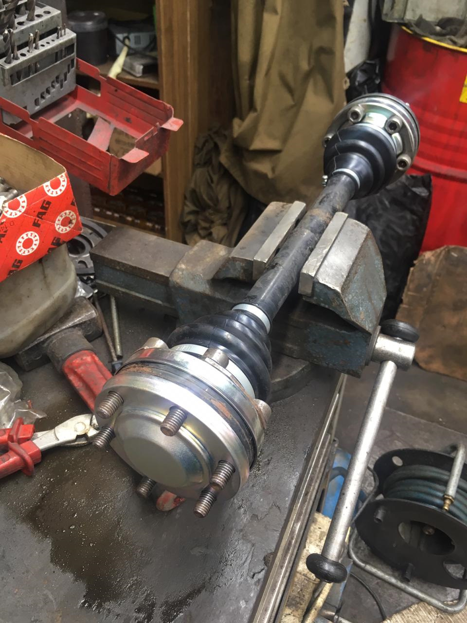

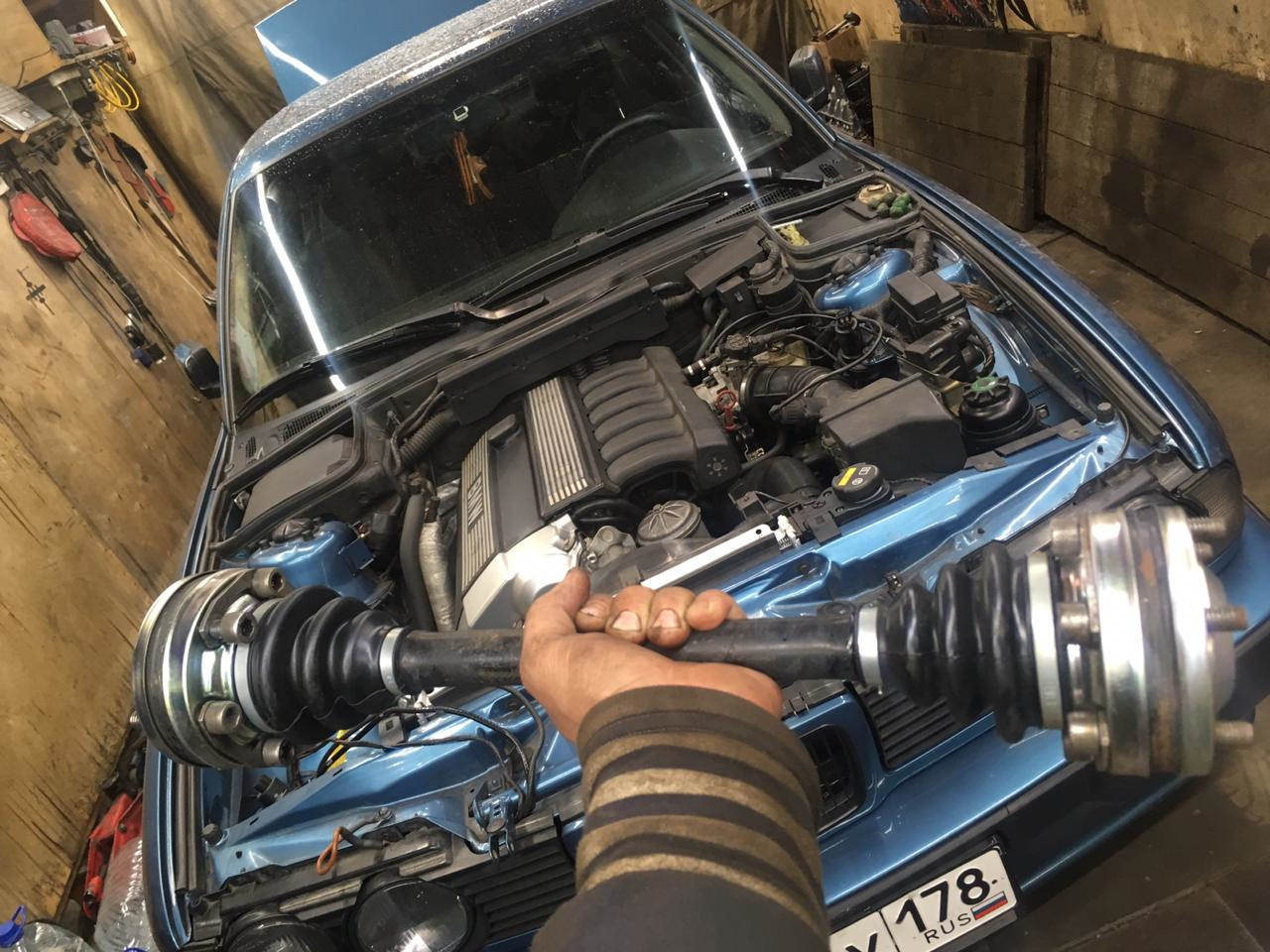

ViSHNYa Опубликовано 4 июня, 2019 Автор Опубликовано 4 июня, 2019 Ранее я писал про замену задних гребенок. Так вот, что бы их заменить, надо снять привода.Привода были сняты и перебраны. А именно заменены пыльники и смазка. Старые пыльники были прилично потрескавшиеся, а 1 из 4 пыльников уже был порван. Скажем так, своевременное ТО 5 Цитата

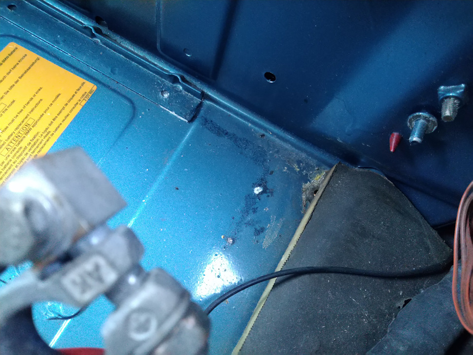

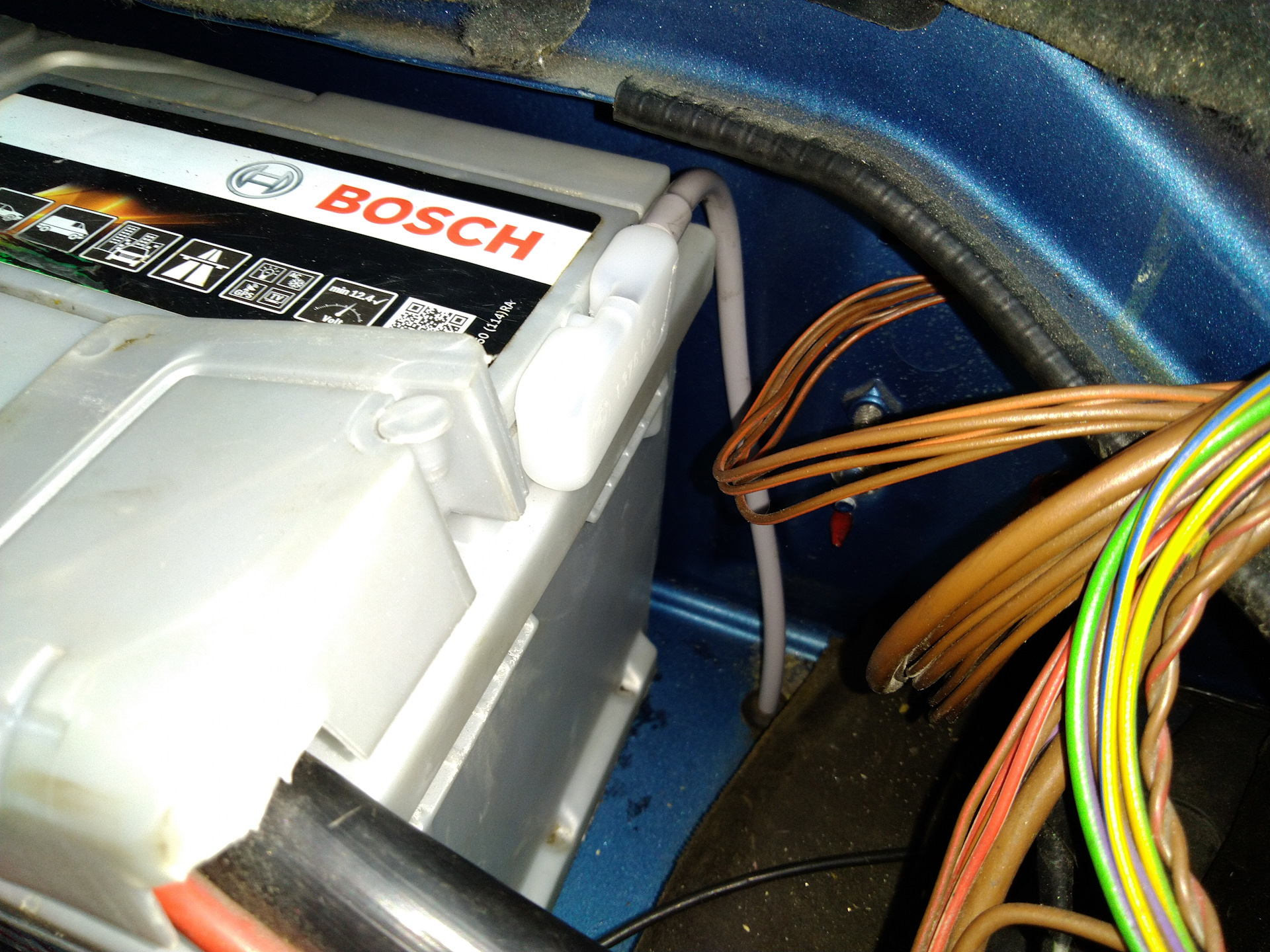

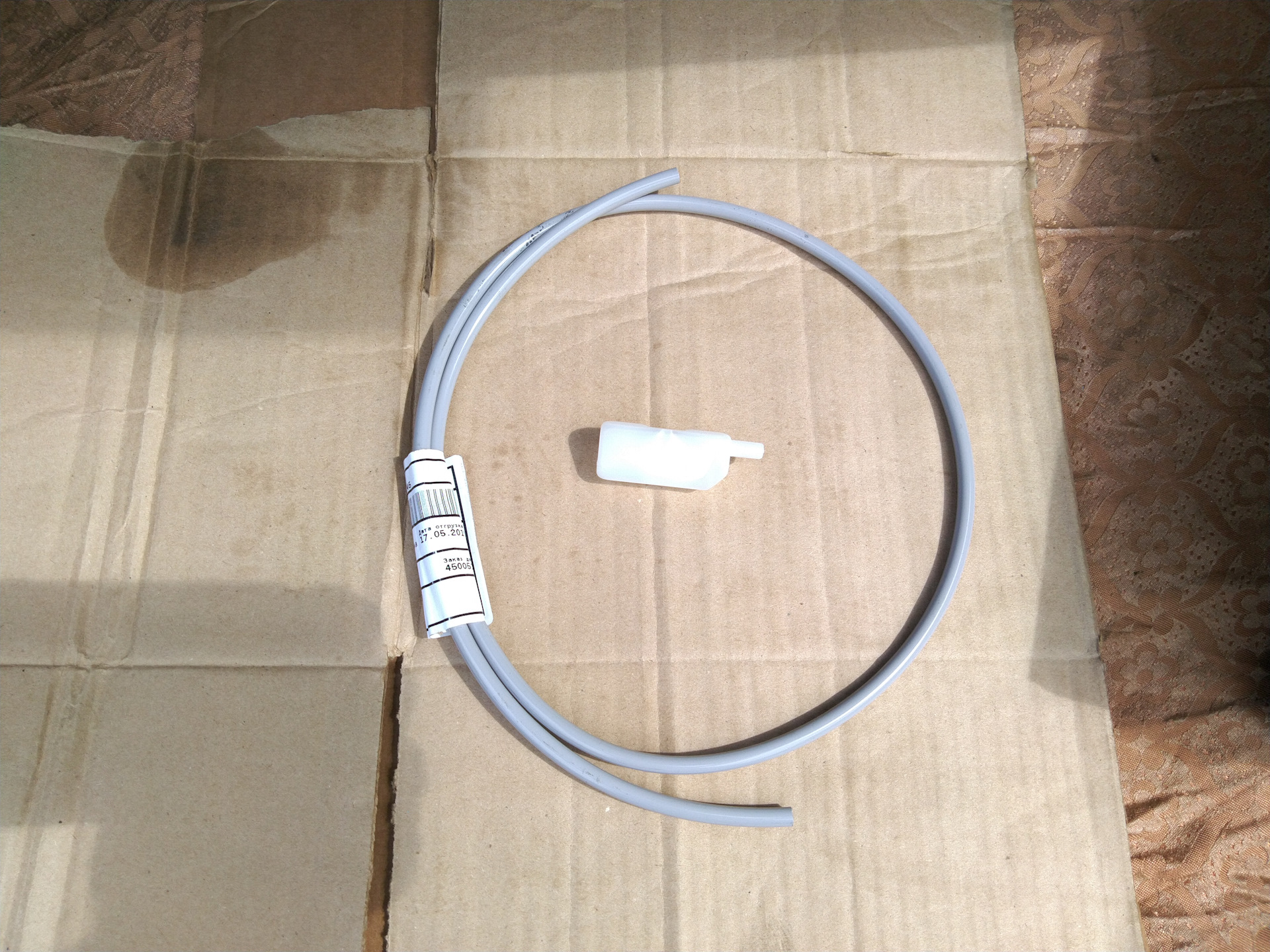

ViSHNYa Опубликовано 2 июля, 2019 Автор Опубликовано 2 июля, 2019 О том что надо выводить трубку с аккумулятора я конечно знал, НО! при сборке Мальдивы я об этом благополучно забыл.В этом сезоне заглянул проверить аккум, а там на кузове под ним какая то фигня в срочном порядке зачистил места где подняло краску и подкрасил. Ах да, и сразу же заказал бачок (61 21 1 376 693) и шланг (61 21 1 377 745). Резиночка (61 21 8 050 550) в кузове у меня присутствовала.Установка заняла пару минут. Теперь можно спать спокойно 1 Цитата
drovolet Опубликовано 3 июля, 2019 Опубликовано 3 июля, 2019 Выход вентиляции у аккумулятора же с двух сторон, надо два бачка и шланги с них объединить тройником в один. Цитата
Kayama Опубликовано 3 июля, 2019 Опубликовано 3 июля, 2019 Выход вентиляции у аккумулятора же с двух сторон, надо два бачка и шланги с них объединить тройником в один. на новых аккумах оба выхода заглушены, выводишь который удобнее, второй остается закрытым. 1 Цитата
drovolet Опубликовано 3 июля, 2019 Опубликовано 3 июля, 2019 А у меня все варты (тот же самый бош) были с двумя отверстиями. Цитата
Kayama Опубликовано 3 июля, 2019 Опубликовано 3 июля, 2019 А у меня все варты (тот же самый бош) были с двумя отверстиями. Все правильно. Одно отверстие выводишь где тебе удобно, второе заглушено. 1 Цитата
Buster Опубликовано 3 июля, 2019 Опубликовано 3 июля, 2019 А у меня все варты (тот же самый бош) были с двумя отверстиями. Все варты, бошы и проч всегда с двумя отверстиями. Сделано для того, чтоб при установке вывести шланг вентиляции наружу, учитывая положение клемм аккумулятора - плюс к носу минус к корме, плюс налево минус направо, или наоборот. 1 Цитата
ViSHNYa Опубликовано 3 июля, 2019 Автор Опубликовано 3 июля, 2019 Да, все верно. У моего аккума тоже два отверстия. К одному, которое ближайшее к отверстию в кузове я поставил бачок с трубкой, а второе отверстие я заглушил заглушкой, которая обычно идет на плюсовой клемме. На фото обвел Цитата
ViSHNYa Опубликовано 3 июля, 2019 Автор Опубликовано 3 июля, 2019 Сейчас случайно наткнулся на альтернативную трубку от VAG- 7L0915531 Цитата
Funkyboss Опубликовано 4 июля, 2019 Опубликовано 4 июля, 2019 Два отверстия дадут свободную циркуляцию и ускоренное испарение электролита = ускорннная смерть аккумулятора = ускоренная трата ваших деннг на новый. Одно отверстие даст дренажный эффект, что под сидушкой в замкнутом пространстве оправдано. Все эти микробачки - гламурный фетиш. 3 Цитата
