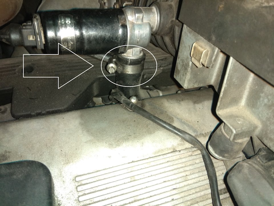

Bain Опубликовано 1 декабря, 2017 Автор Опубликовано 1 декабря, 2017 Крч, убедился, что это точно не механическая проблема, все нормально крутится, вертится и работает, не греется и не закусывает. Промыл РХХ и ДМРВ Плюс обнаружил, что патрубок рхх надорвался, пока притянул его хомутом вечером поищу новый 2 Цитата
Buster Опубликовано 1 декабря, 2017 Опубликовано 1 декабря, 2017 Чего зря мучаешься, скинь клеммы на ночь да обнови адаптации. Хуле. А тупняк может и был из-за рваного патрубка ЗЫ - и чего у тя в салоне громыхает-бренчит-стучит-звенит?! Цитата
